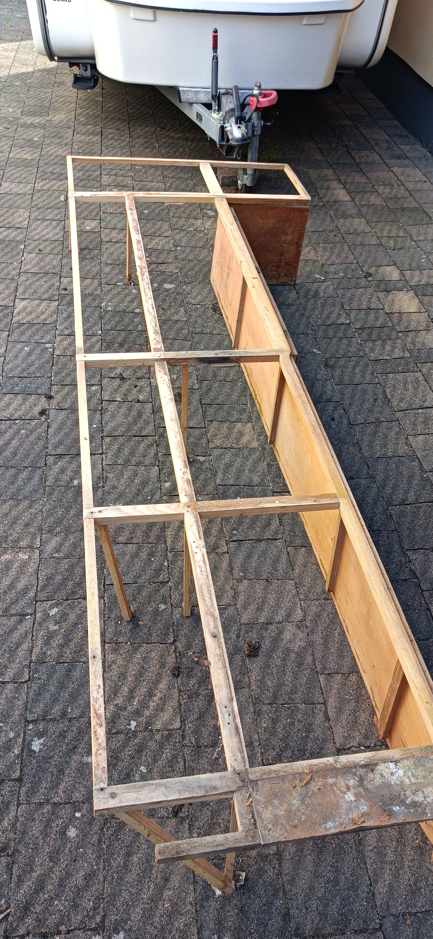

Meble do podłogi - też ciekawy temat ale o nim za chwilę - przymocowane za pomocą aluminiowych długich nitów ;) . Dość mocno ułatwia to demontaż bez uszczerbku dla stolarki.
Na kufrach zamiast sklejkowych pokryw - paździerz

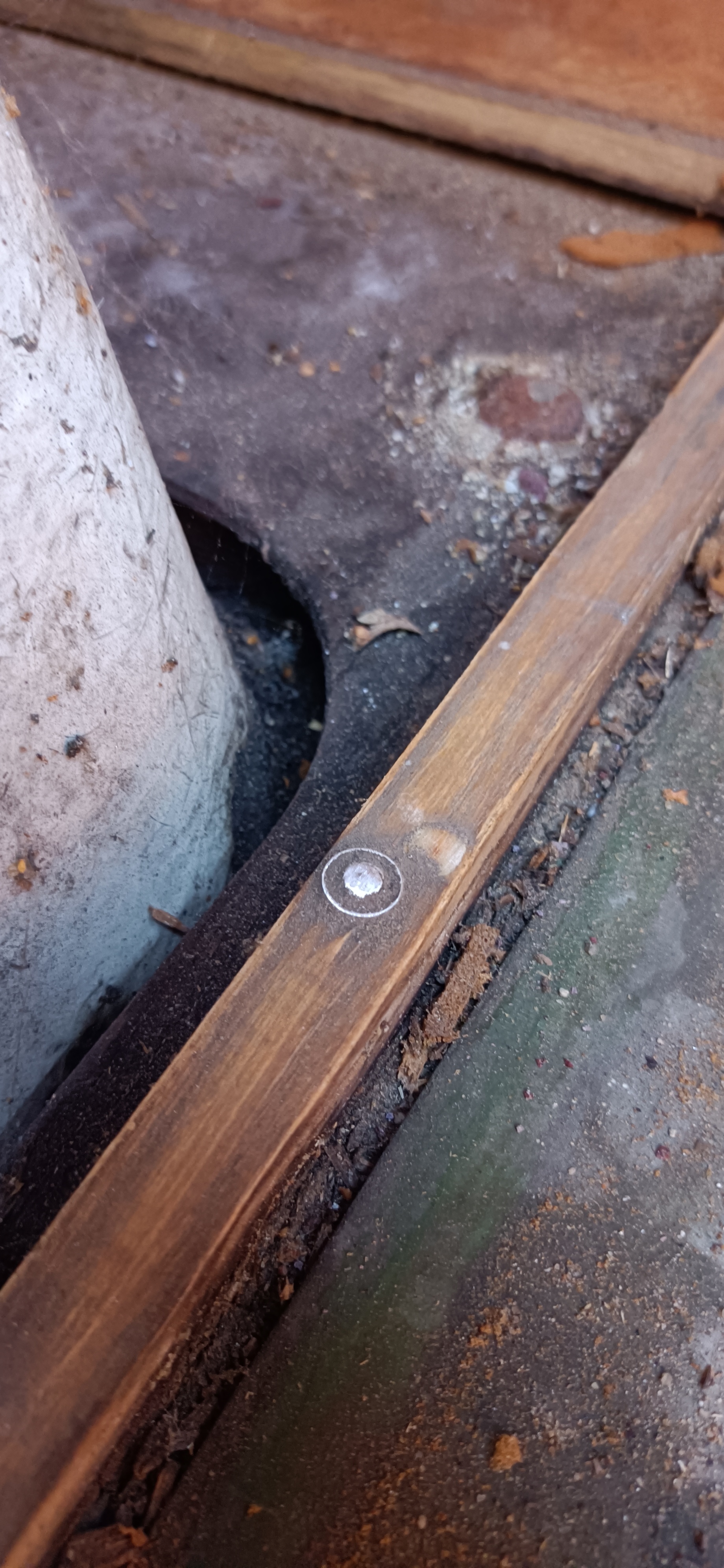

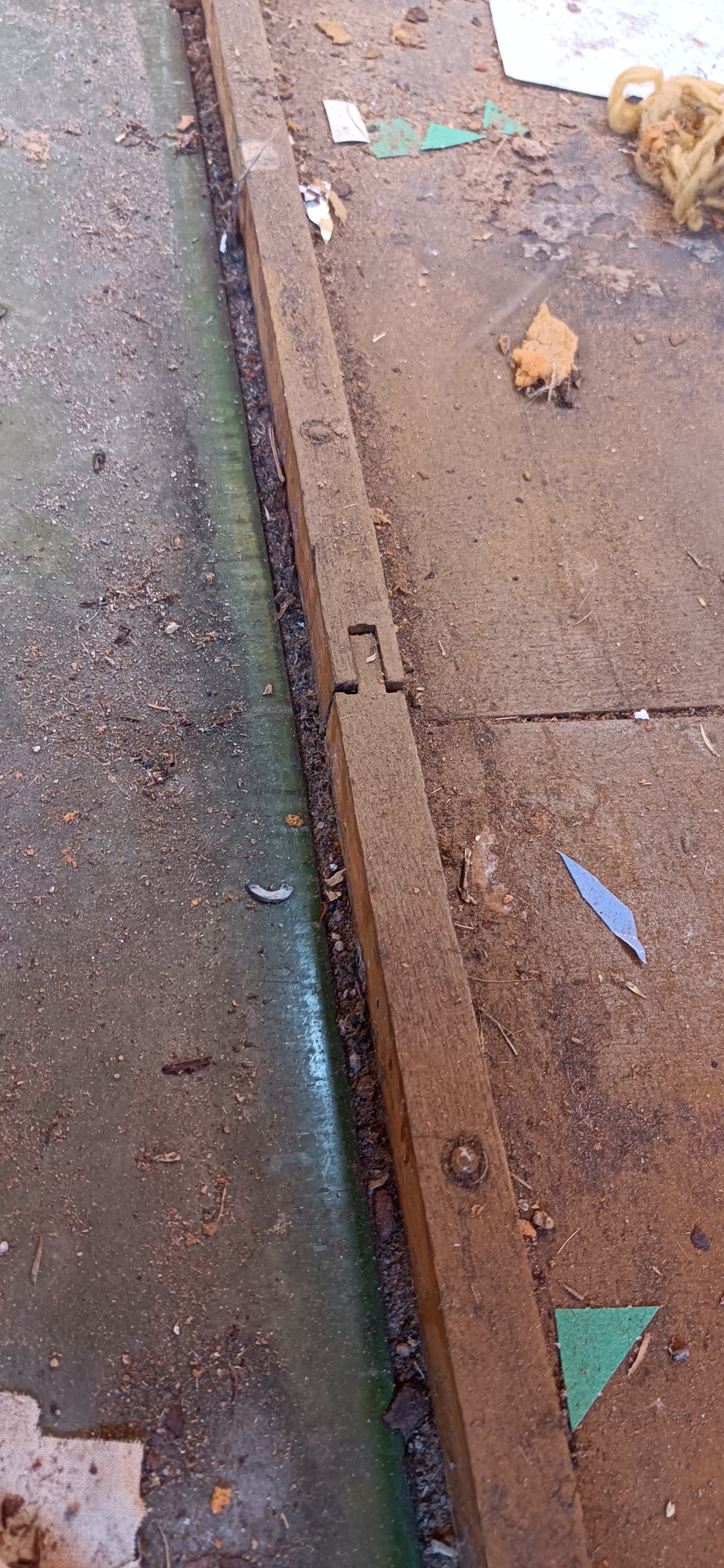

Co mnie zaskoczyło to długa ławka z lewej strony nie jest jak wszyscy wiedzą połączeniem dwóch mebli ale monolitem przez całą długość przyczepy i w dodatku przytwierdzonym do lewej ściany do tych 3 laminowanych listew :shock:
Łączenia listew - szacunek

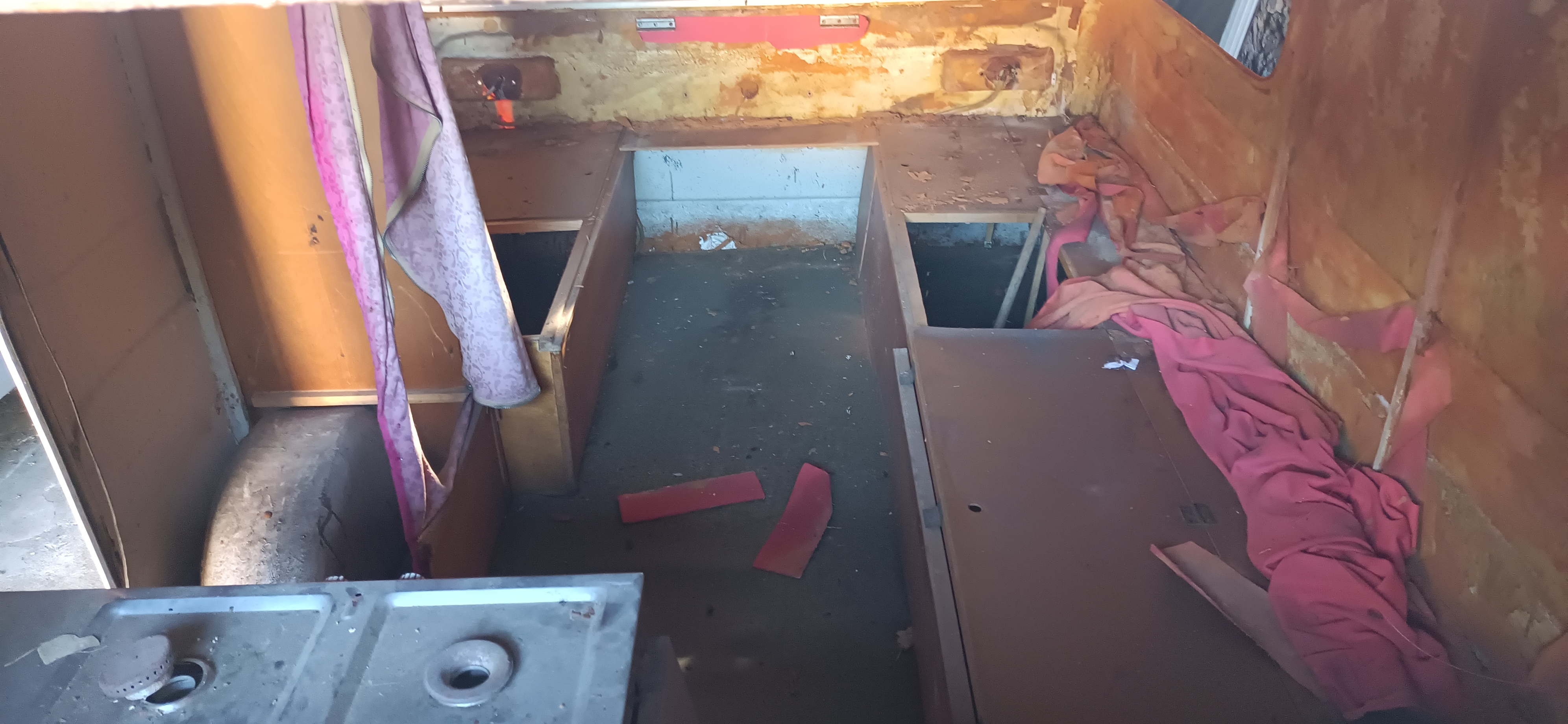

Meble usunięte, biorę się za podłogę...

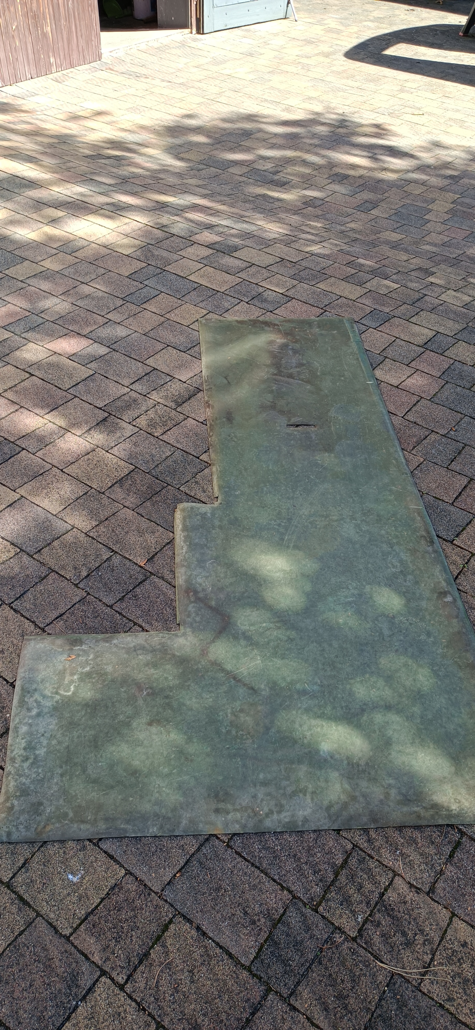

Wykładzina w tym modelu to tylko kawałek pomiędzy kuframi. W środku nie ma ani wykładziny ani tapicerki na ścianach. Waga...waga...waga...

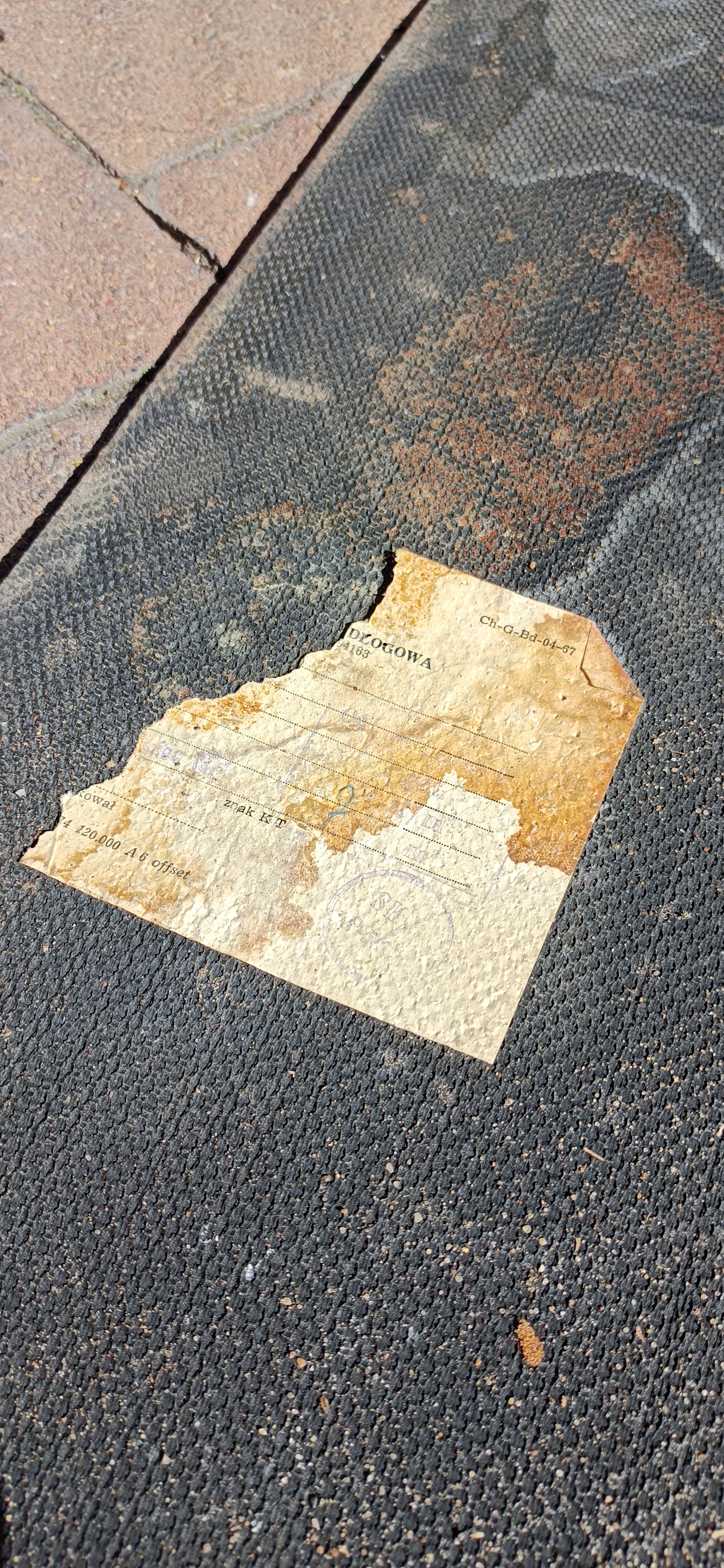

Pod zdjętym gumolitem znajduj się etykieta. Nie wiem czy dedykowany jest ten kawałek do tej przyczepy czy przypadek sprawił, że etykieta została akurat na moim egzemplarzu...

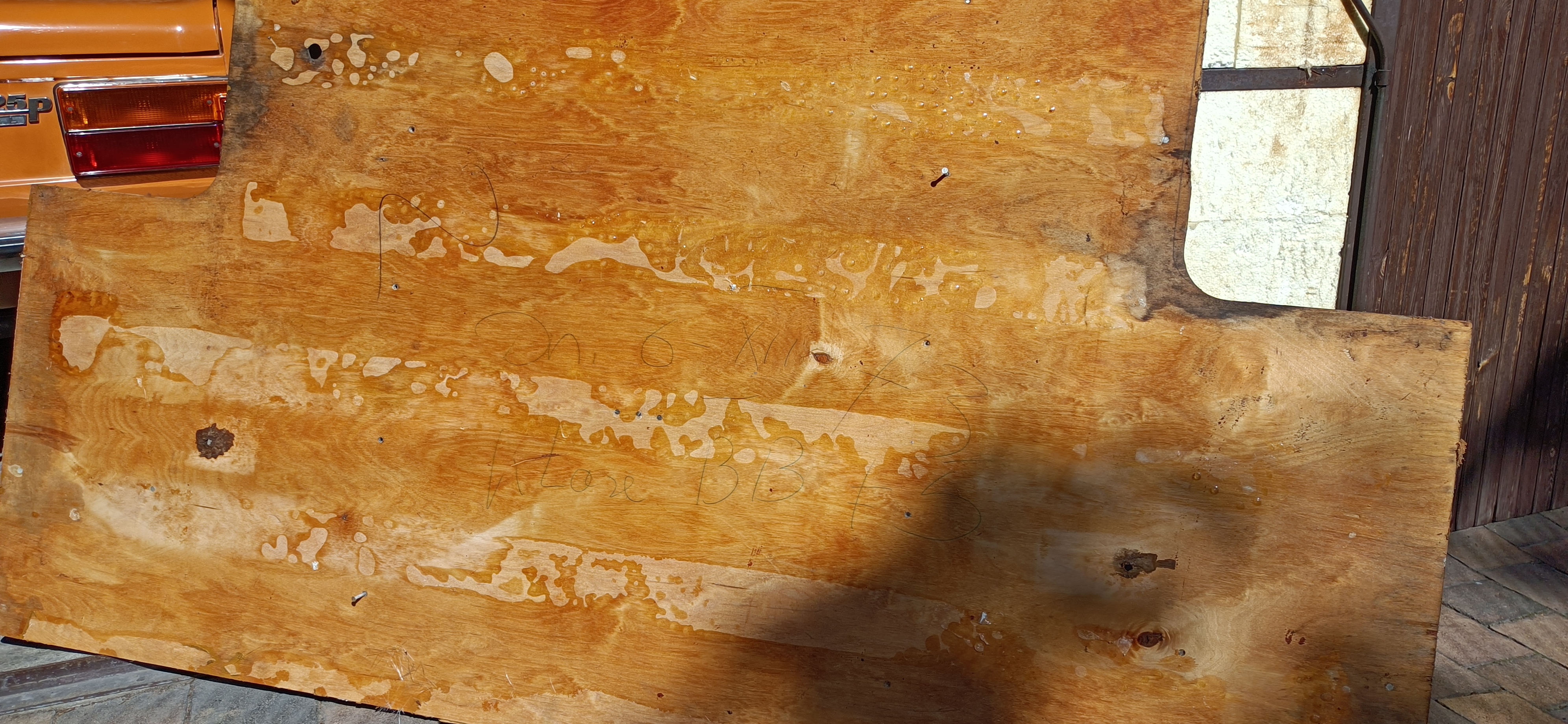

Podłoga zanim ją zdjąłem myślałem, że jest zgniata bo miękka... :( .
Stety zdrowa jak warzywa na GMO! Ale jej grubość to 5 mm!!! :shock: :shock: :shock: Serio! I nikt tam przede mną nie był!
Cała pomalowana modnym wówczas kolorem "orzech jasny" .

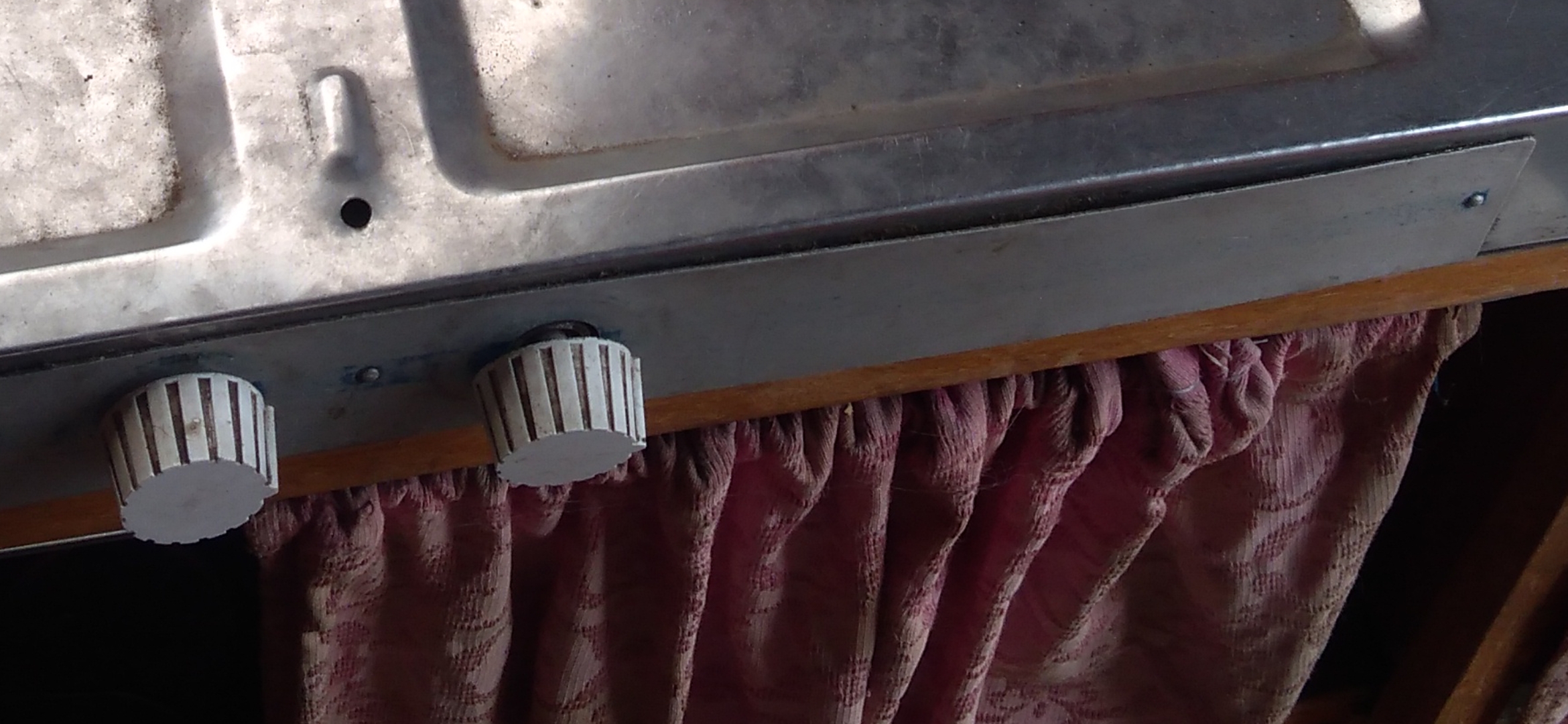

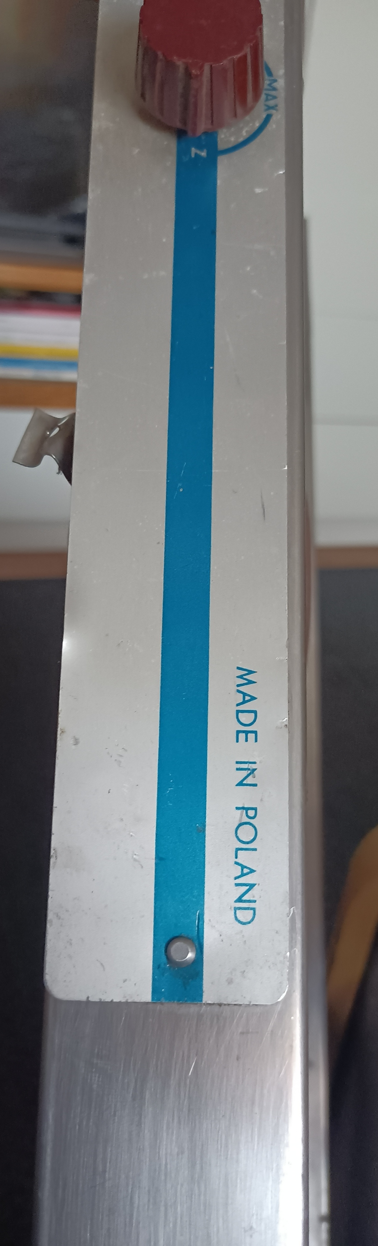

Był na niej nie tyle sam monolityczny zlew z palnikami bo ten jest w fajnym stanie ale emblemat pod kurkami z gazem.
Obecny wygląda tak...
Już miałem dość mocno rozeznany temat z firmami od dorabiania paneli retro sprzętów RTV oraz Pana rolnika. Nie było by tanio...
Zupełnym przypadkiem na jednej z grup z gratami ktoś wystawia dokładnie taki zlew ale w gorszym stanie ogólnym za to.... :mrgreen: :mrgreen: :mrgreen: ...
Emblemat w stanie idealnym! 8-) .
Do tego kratka,która też trochę lepiej wygląda i tym sposobem po szybkiej renowacji całego zlewu i serwisie zaworów będzie złoto! :D

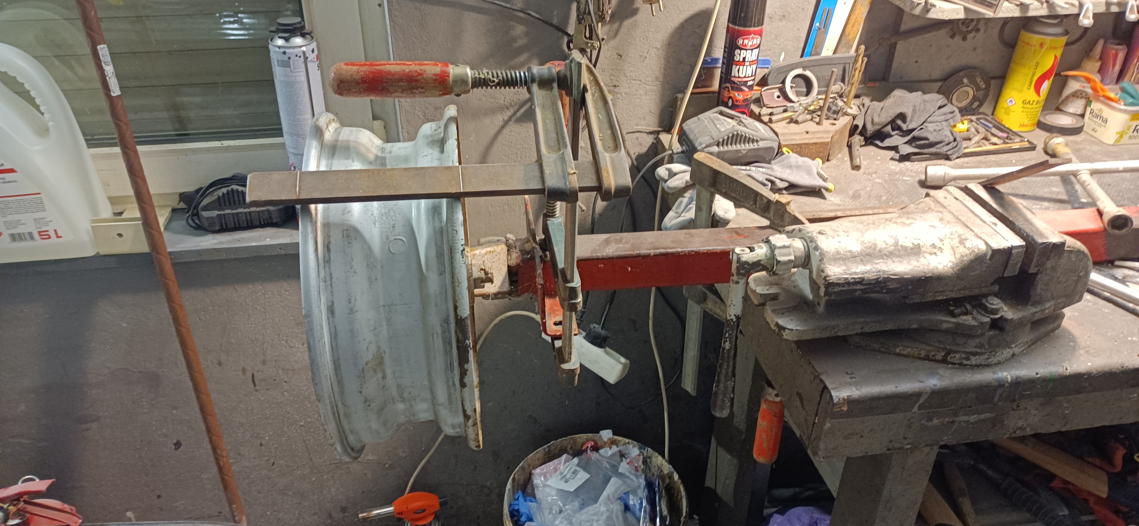

Nic to. Coś wybrałem do mojego projektu i prewencyjnie postanowiłem sprawdzić czy proste przed jakimikolwiek działaniem z lakierem.
Niestety wszystko krzywe... :twisted:
Ale od czego jest potrzeba - matka wynalazków? :mrgreen:
Oś na warsztat, kilka ścisków stolarskich i profesjonalny przyrząd do centrowania cytrynek za pomocą klucza francuskiego zrobiony 8-) .
Młotek, żaba, francuz i felgi prawie idealne! :D

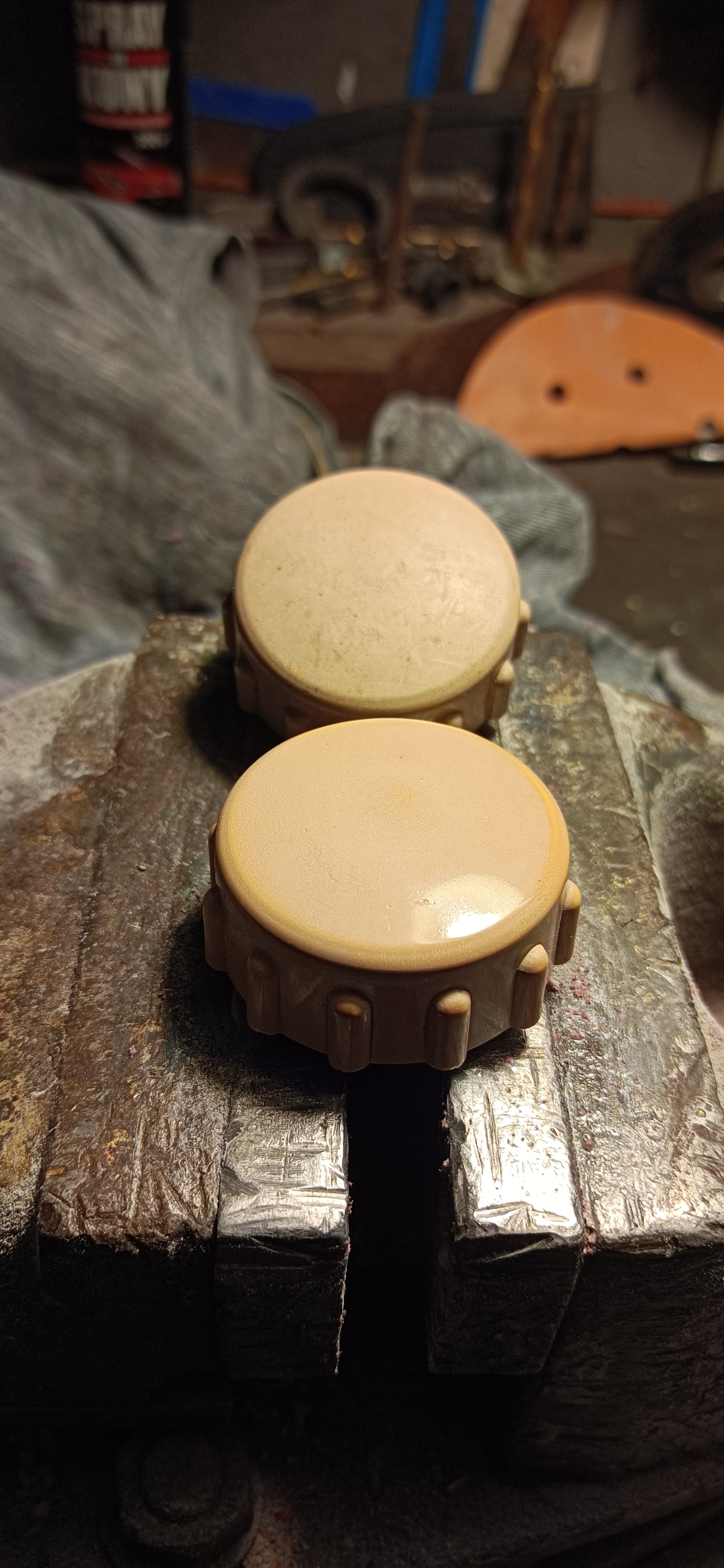

Kolejne drobiazgi odzyskują blask.
Ziarnko do ziarnka... :mrgreen:
Pokrętła to podarunek od Boskiego Walentego 8-). Bartuś - dziękuję raz jeszcze.
