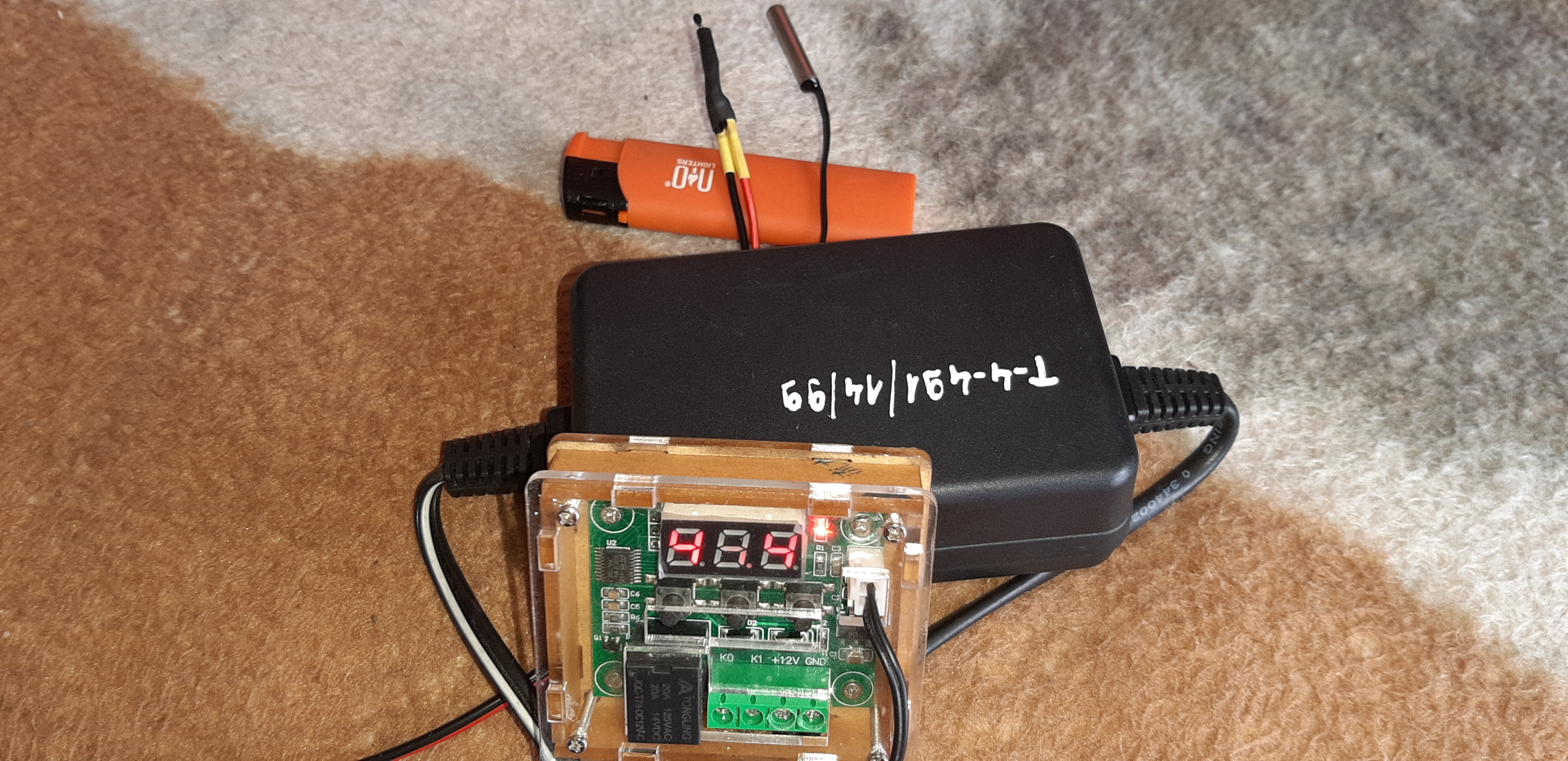

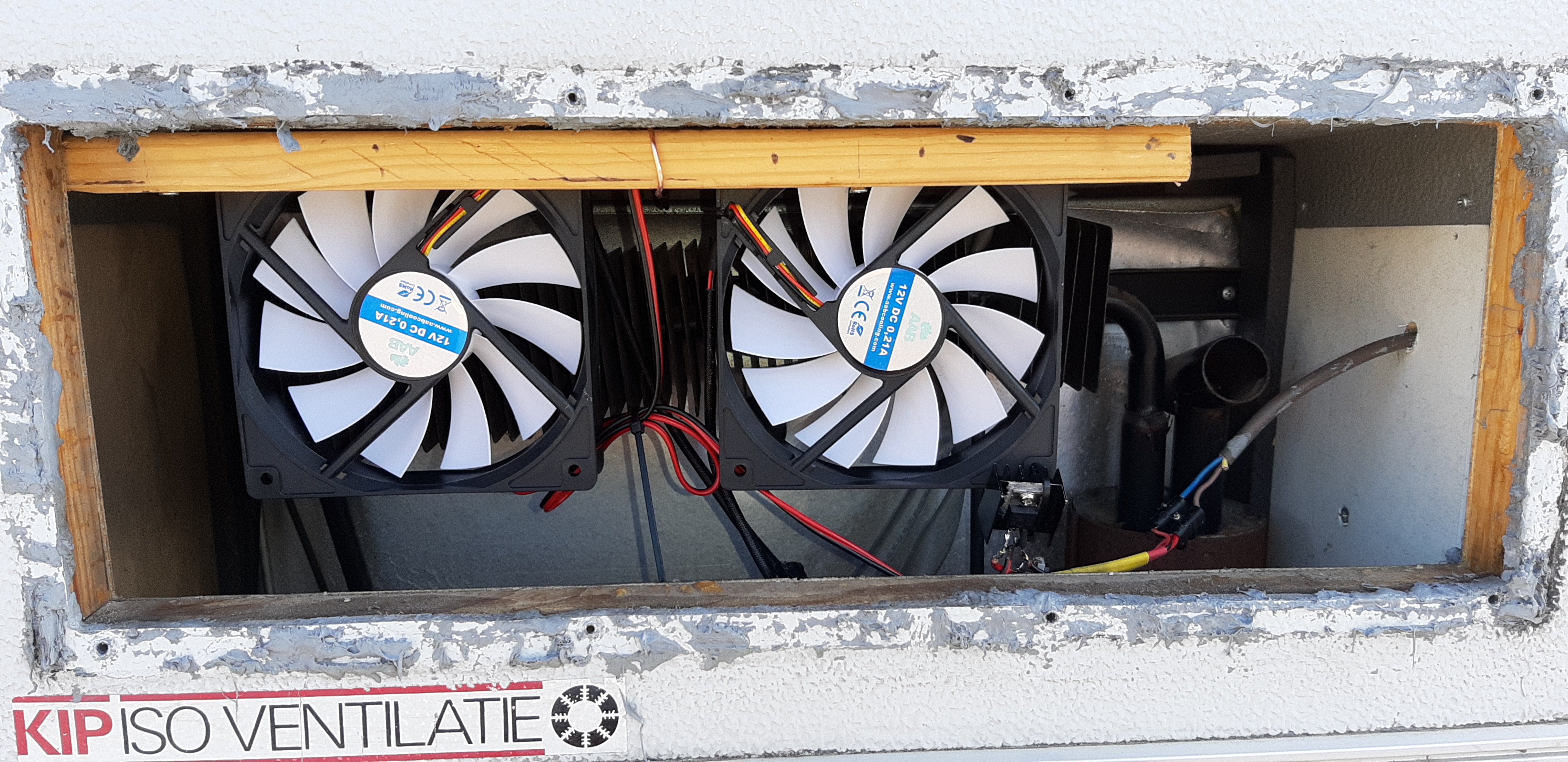

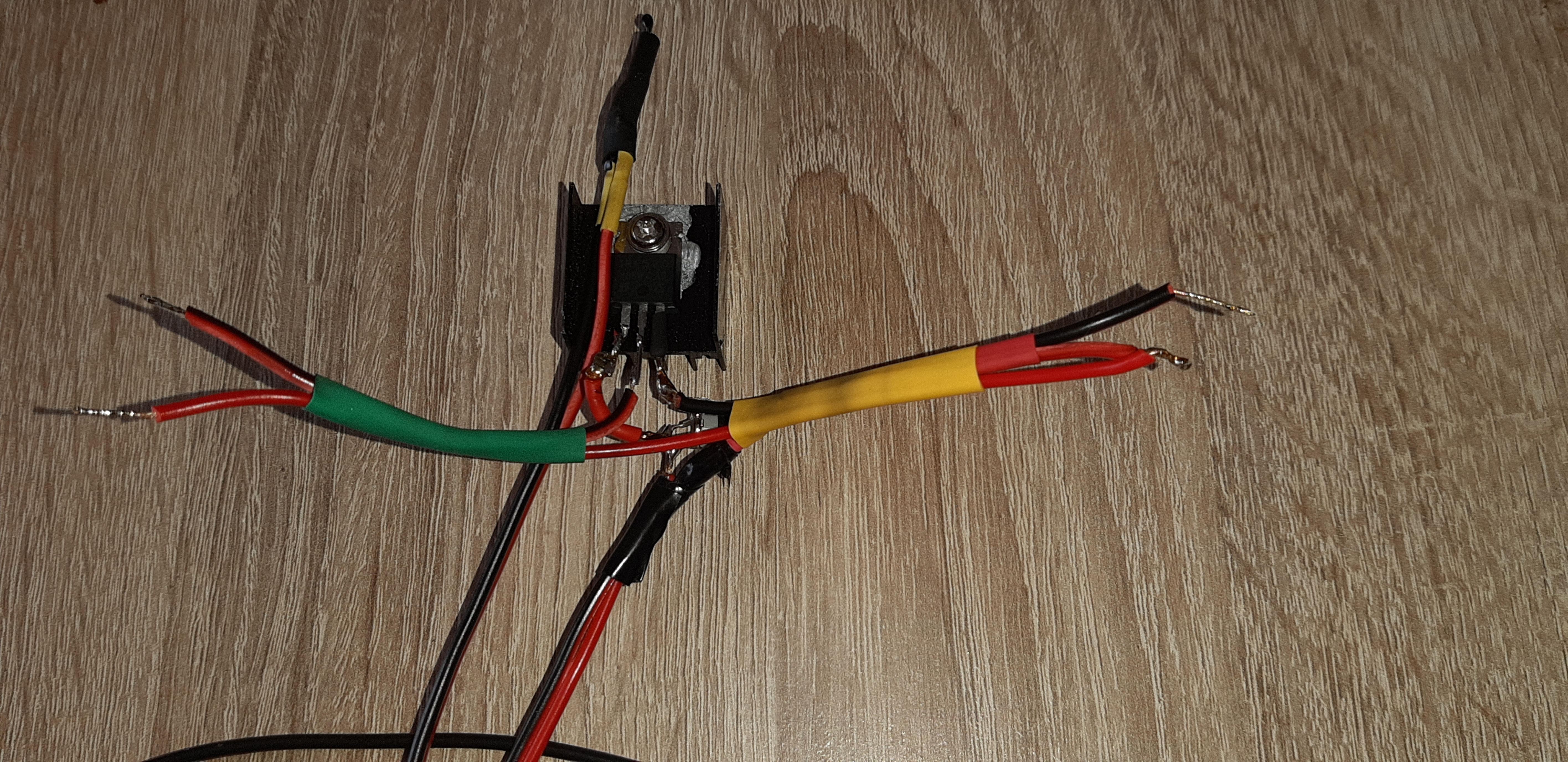

Zebrało mnie dzisiaj na grzebanie się z lutownicą i spłodziłem prosty regulator obrotów wentylatorów lodówki.Prosty ponieważ składa się z trzech podzespołów:
-termistor 10k om
-potencjometr montażowy 5k om
-Tranzystor IRF 510
Ustawiłem załączenie się wentylatorów przy temperaturze 45 stopni,termistora będzie umieszczony w sąsiedztwie
radiatora lodówki .Montaż po Świętach :)
Kalibrację przeprowadziłem dzięki suszarce :lol:

desperos pisze:Zebrało mnie dzisiaj na grzebanie się z lutownicą i spłodziłem prosty regulator obrotów wentylatorów lodówki.Prosty ponieważ składa się z trzech podzespołów:
-termistor 10k om
-Tranzystor IRF 510
radiatora lodówki .Montaż po Świętach :)20190420_125554.jpg
Mamy to :)

Postautor: tantalos » piątek, 26 kwie 2019, 18:51
No i gitara. Będzie dobrze chłodzić.

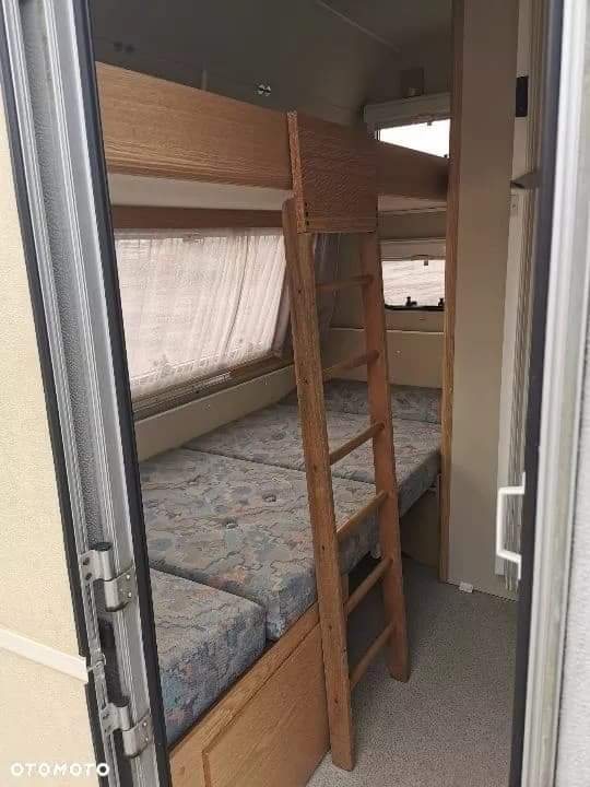

A tu kilka zdjęć jeszcze z ogłoszenia:
