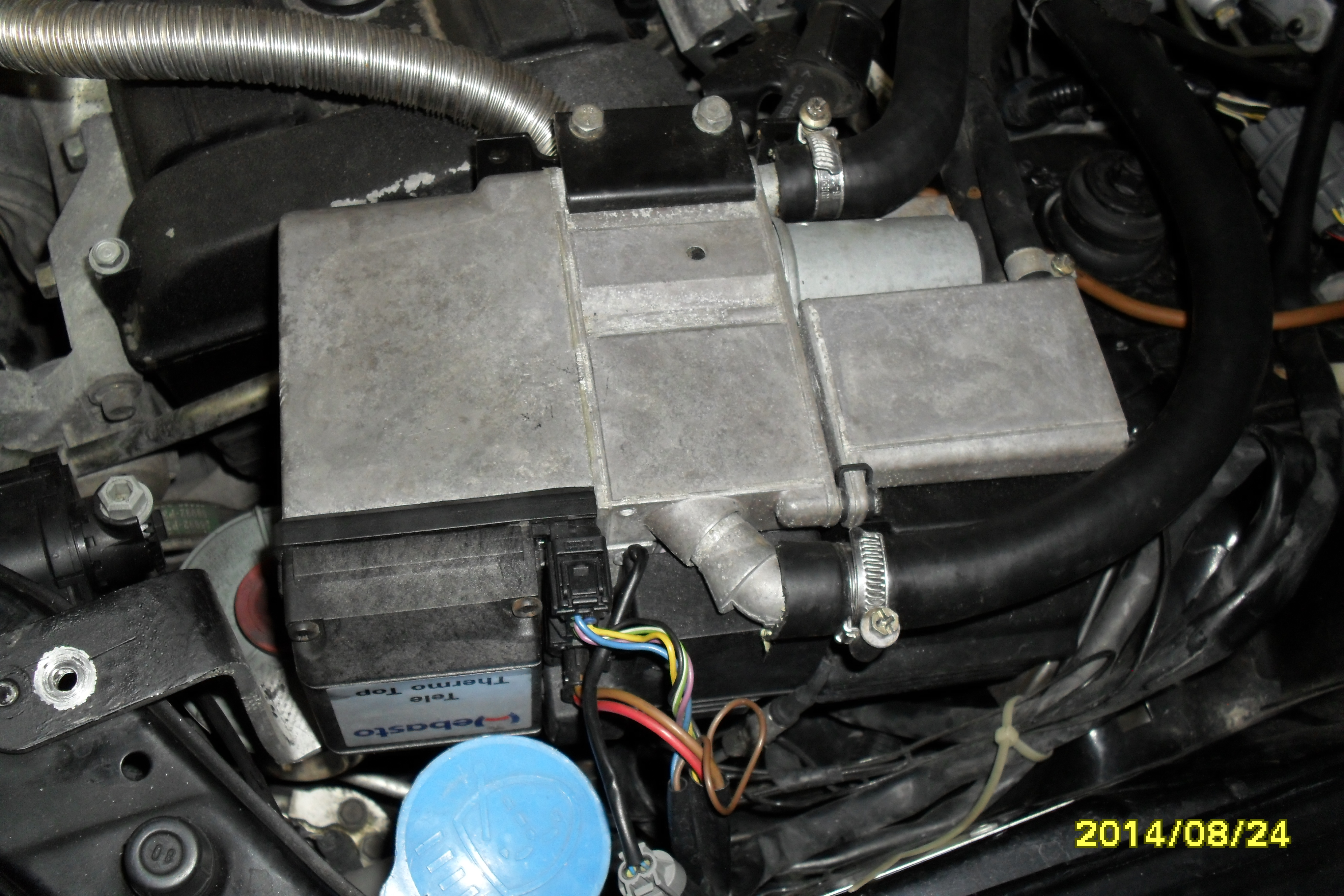

A więc tak : Tele Thermo Top BW 50 benzin 44W 2,5 bar . Założone w roku produkcji auta 1999 niemcy . Niestety brak pilota czy zegara sterownika .Pewnie pilot był bo na szybie jest antena od centralki .W serwisie webasto stwierdzili że takiego pilota nie dostane jedynie nowa centralka z pilotem koszt 1600 zł . albo to co mnie bardziej interesuje zegar programator koszt 600 zł . Znalazłem taki właśnie na allegro http://allegro.pl/zegarek-sterownik-web ... 85673.html . Tylko jak i gdzie ten sterownik podłączyć .Posiadam karty gwarancyjne od webasto i instrukcje do pilota i zegara .Czyli wiem dokładnie jaki model .Generalnie interesuje mnie tylko programowanie czasowe a nie sterowanie pilotem .

Zegar dokładnie taki jak w linku. Tylko czas pracy w nim nie jest regulowany. Zagadek z zielonym podświetleniem działa 30min, z czerwonym 1h. Sprawdź, jaki kupujesz. Załączenie polega za zwarciu dwóch przewodów. Teraz nie pamiętam których ale na elektrodzie jest temat opisany. Jeszcze pytanie czy jest sprawne? Bo lubią siadać moduły elektroniczne. A co do pilota to możesz zaadoptować inny tańszy z allegro, np do bramy lub sterowanie telefonem.

załatwione . kupiłem zegar sterownik na allegro znalazłem wtyczkę z przewodem pod maską przeciągnąłem przewód do środka i działa załącza się o ustawionej godzinie zależnie od wyboru jak pisał wcześniej kolega mannt 30 min zielony kolor lub 60 min. czerwony . pozostaje czekać do zimy .
