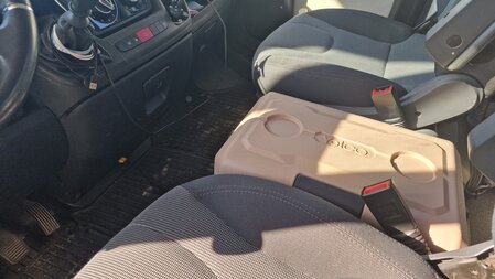

Maciej mnie tak zainspirował, że na wyposażenie szpeju kempingowego nagle wjechała garść złączy XT90

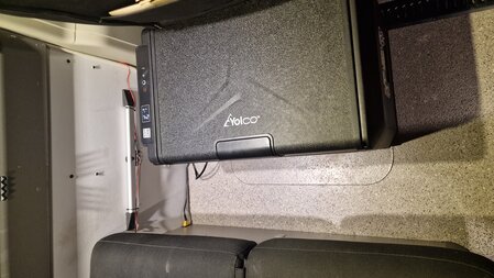

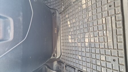

Adrianna do stała 2 gniazda:
1. Podłączone bezpośrednio do aku hotelowego żeby było do zasilania dodatkowej lodówki/zamrażarki na dłuższe wyjazdy urlopowe
2. Zasilane po stacyjce do małej lodówki podręcznej na napoje. Mała lodówka z własnego aku chodzi 24h, więc założenie jest takie żeby ładowała się w trakcie jazdy, a na postoju zużywała własny akumulator.

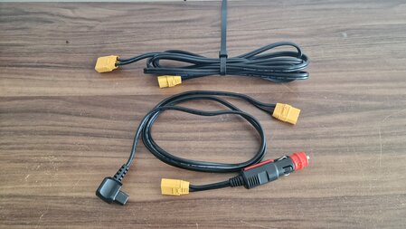

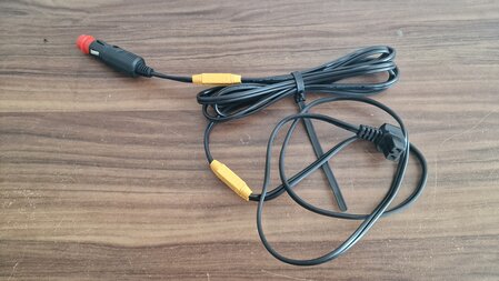

Do tego oryginalny kabel Yolco zasilania z zapalniczki podzieliłem na 3 części:
1. Wtyczka zapalniczki
2. Podłączenie lodówki
3. Przedłużacz
Wszystko oczywiście zakończone odpowiednio złączkami męskimi i żeńskimi XT90 żeby w zależności od potrzeby odpowiednio pospinać i podłączyć lodówkę czy to w kamperze czy w bagażniku w aucie.

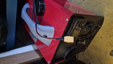

Nawet chinbasto do ogrzewania namiotu dachowego dostało złączkę XT90 i jest zasilane na kablu od Yolco
3. Przedłużacz

Nooo elegacnko, też będę musiał sobie wyprowadzić z jedno gniazdo na "w razie W" pod dodatkową lodówkę na przyszłość, fajny patent
