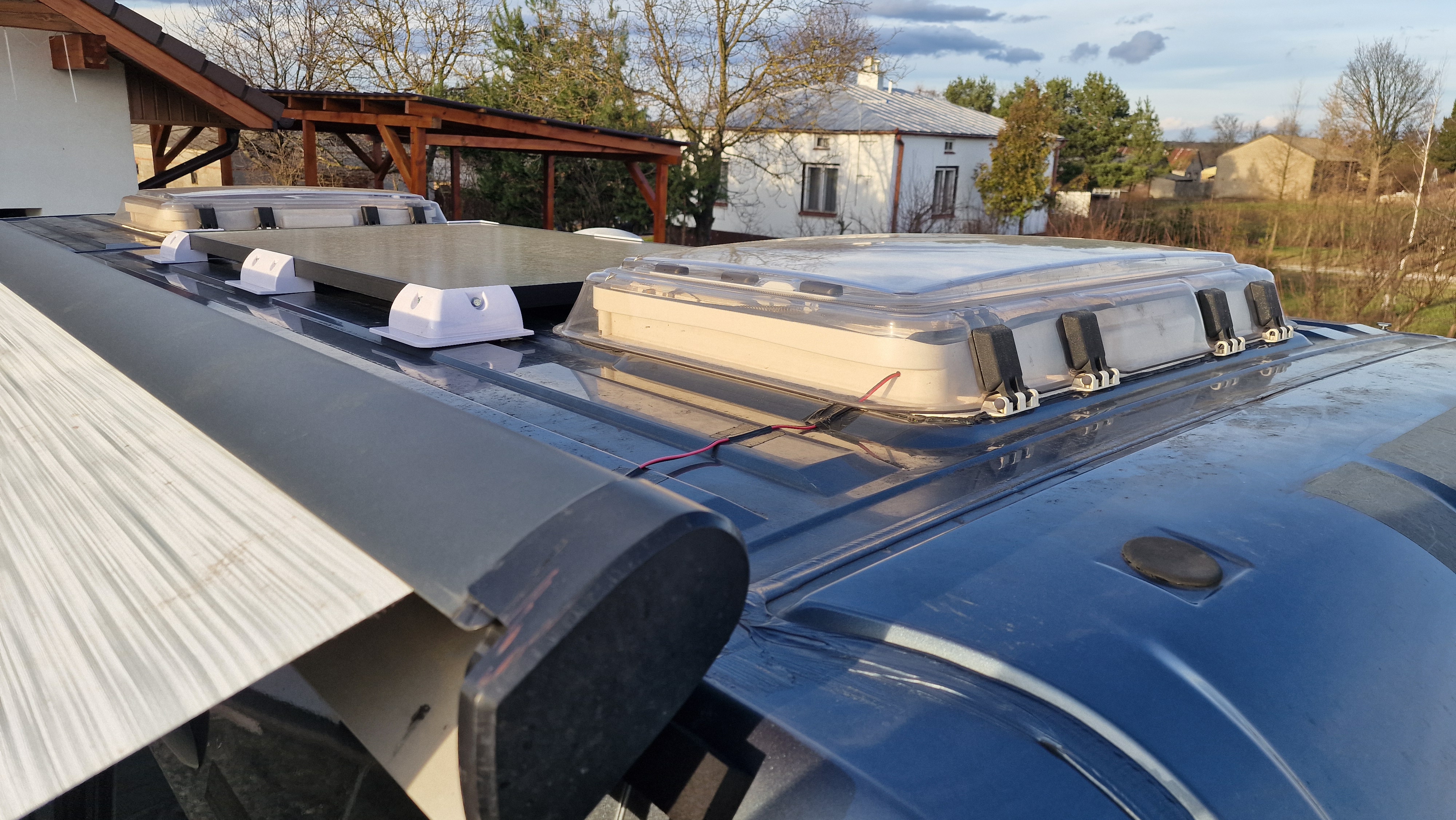

Wybór ostatecznie padł na ogniwo monokrystaliczne w ramie. Zastanawiałem się nad elastykiem, ale mają bardzo słaby stosunek ceny do otrzymywanych parametrów.
I do tego regulator MPPT 20A Volta
Solar przyklejony jest do dachu poprzez adaptery montażowe.
Na początek była przymiarka czy uda się go przypasować do przetłoczeń dachu
A jak już potwierdziłem, że się uda i nie muszę szukać innego to poszło klejenie i kablowanie.
Co najlepsze udało się wpuścić kable bez dodatkowego dziurawienia dachu.
Solar jest zaraz za oknem dachowym dzięki czemu po pierwsze ma naturalną owiewkę, a po drugie wymyśliłem żeby właśnie oknem dachowym wejść z kablami do środka.
Kable przechodzą przez pionową część ramy okiennej pod pokrywą, co ładnie osłania wejście od deszczu czy innej wody. Dodatkowo dzięki temu wszedłem kablami w podsufitkę, a potem prosto do szafki.

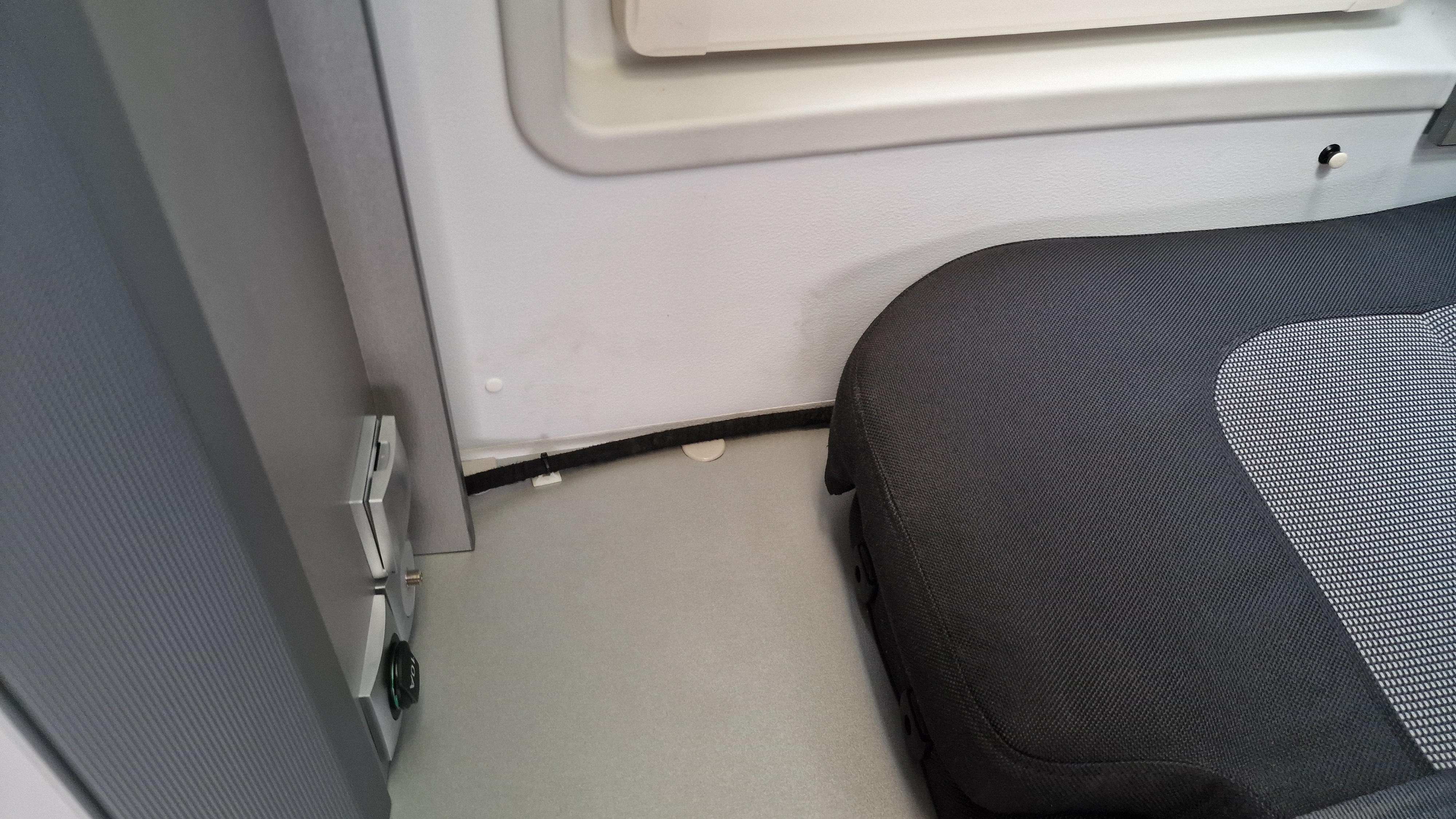

Niestety tak do końca różowo nie jest i dokładanie solara do istniejącej już zabudowy skończyło się ostatecznie takim oto czarnym batem w rogu pod szafką bo jakoś musiałem zejść na dół do akumulatora

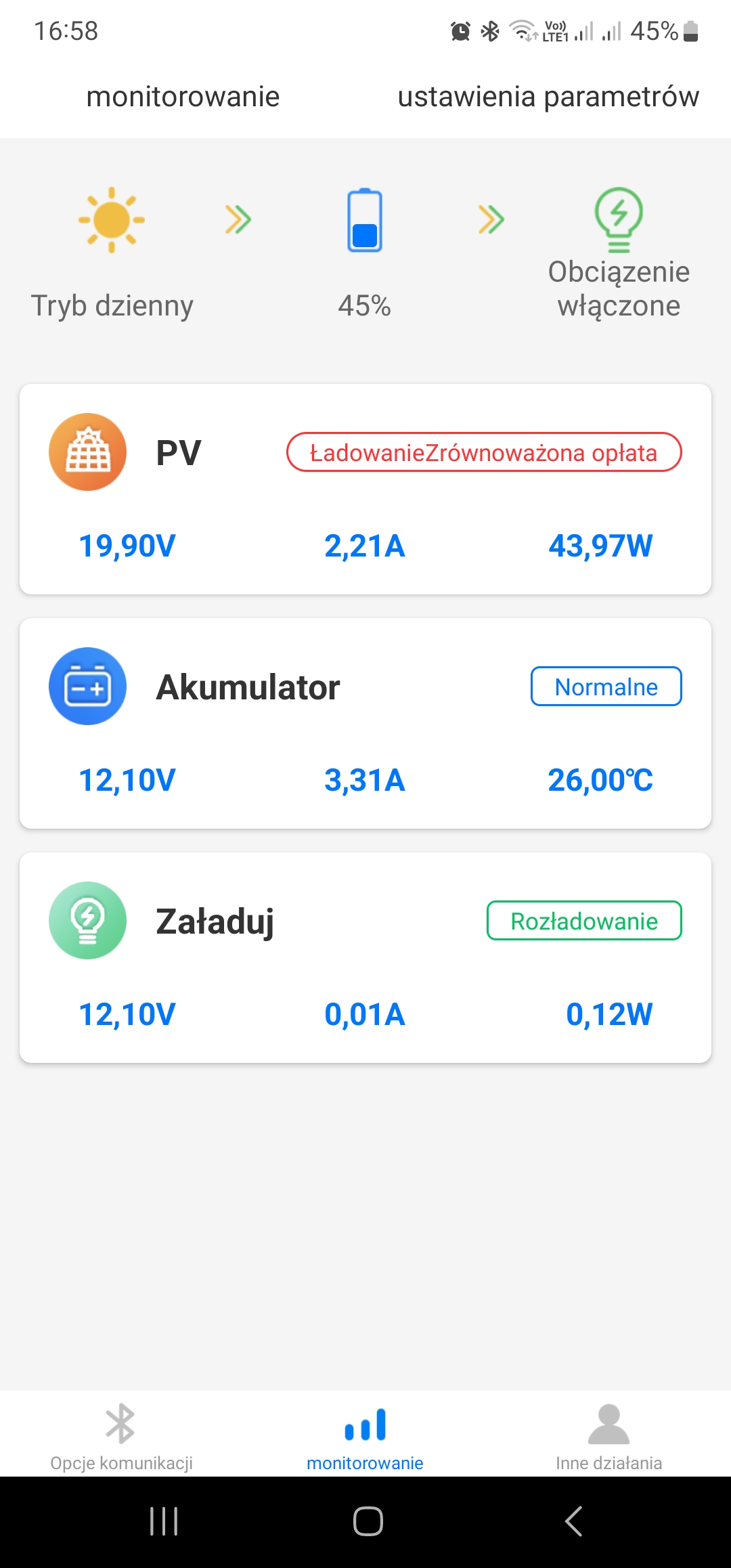

Jak na razie zrobiłem tylko 1 krótki test ładowania, ale zapowiada się całkiem nieźle.
Takie parametry otrzymałem o godzinie 17 przy dość niskim już słońcu.

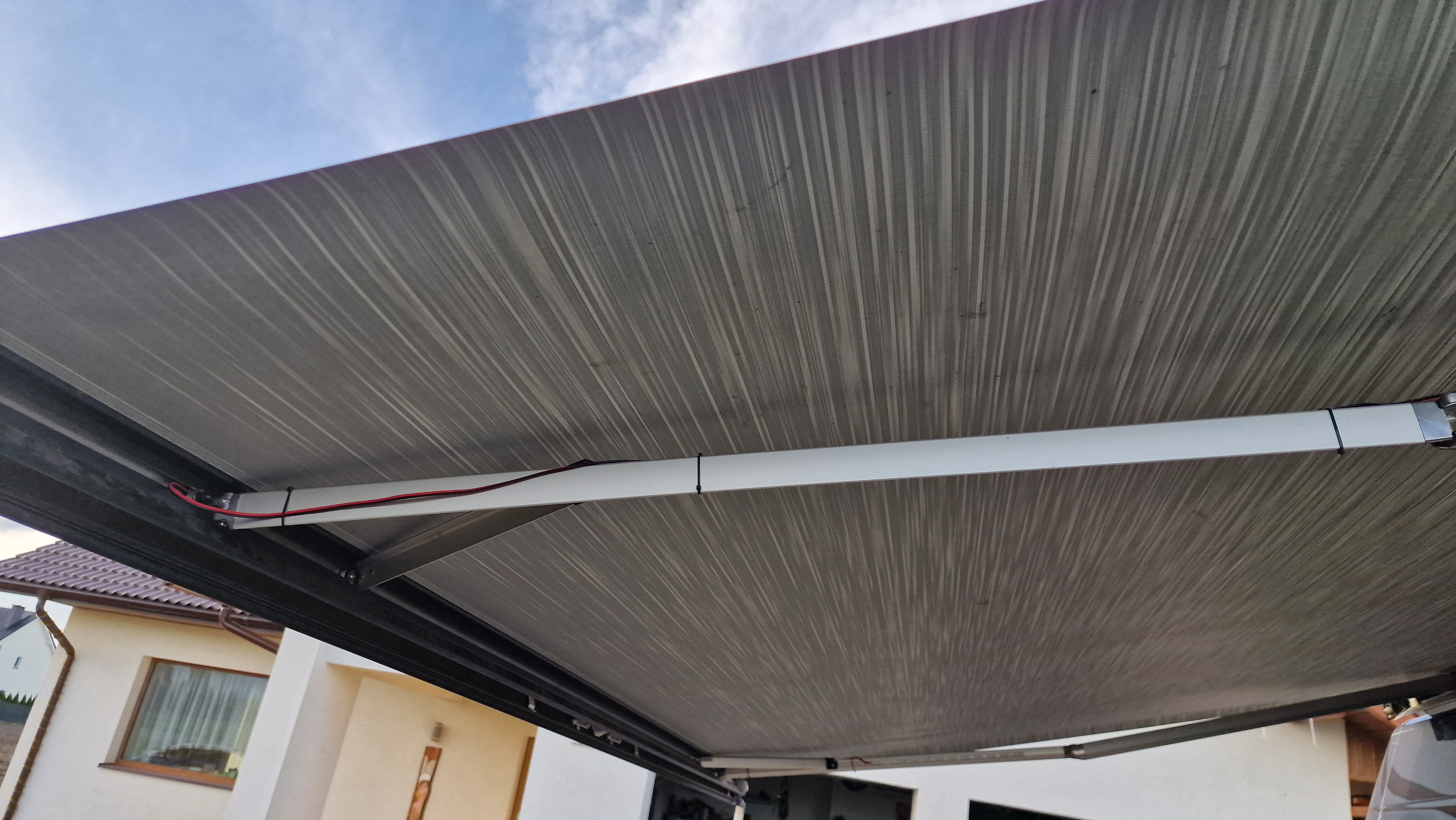

W związku z tym pod markizą dałem ledy przyklejone do ramion. Takie światło po pierwsze jest od góry, a nie od boku i do tego z dwóch stron. W lampce na ścianie budy/kampera zawsze mnie wkurzało to, że jak nie usiądziesz to i tak na coś będziesz sam sobie rzucać cień.
Ledy są zasilane przez moduł ze ściemniaczem z pilotem radiowym

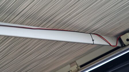

Dalej do ledów wyszedłem tak samo jak do solara czyli przez okno dachowe i do markizy przez niewielką dziurkę w obudowie
Dalej niestety estetyka lekko kuleje bo nie znalazłem innego sposobu przeprowadzenia zasilania niż kabelek przyczepiony trytytką
Tym razem nie kleiłem pasków na całe ramiona markizy bo teki rozwiązanie generuje problem łączenia na zgięciach. Nie może być jeden pasek tylko trzeba zrobić dwa (na każdą część ramiona oddzielny) i połączyć kabelkiem ze sporym zapasem żeby go nie urwało podczas składania markizy. W związku z tym dałem po 0,5m na stronę tych mocniejszych ledów na sztywnym podkładzie aluminiowym, które wymagają klejenia do podłoża klejem termoprzewodzącym.
U mnie akurat ładnie się wpasowały we wgłębienie w ramieniu markizy. Pomiędzy ramionami zasilanie przechodzi przednim profilem markizy. Niestety wpadłem na to już po przyklejeniu ledów (początkowy plan był na rozprowadzenie górą tak jak poprzednio) przez co nie udało mi się podejść z kabelkami we właściwą stronę i wygląda to bez sensu :)

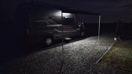

Zrobiłem też w środku dodatkową kontrolkę led włączaną razem z oświetleniem pod markizą. Rozwiązanie żeby w razie czego przy zamkniętej markizie wiedzieć, że światło jest włączone bo sterowanie jest tylko z pilota przypiętego do kluczyków, a z zamkniętej markizy żadne światło się nie wydostaje. Jak dotąd jeszcze się nie zdarzyło żeby ktoś przez przypadek włączył światło bo przyciski w pilocie są dość mocno wgłębione, ale kontrolka jest.
Aparat nie do końca oddaje efekt oświetleniowy, głównie zdjęcie z fabryczną lampką wygląda zdecydowanie lepiej niż na żywo bo telefon ulepsza jak może, ale zobaczcie sami.
Fabryczna lampka
Ledy pod markizą na minimum
Ledy pod markizą na maksa
