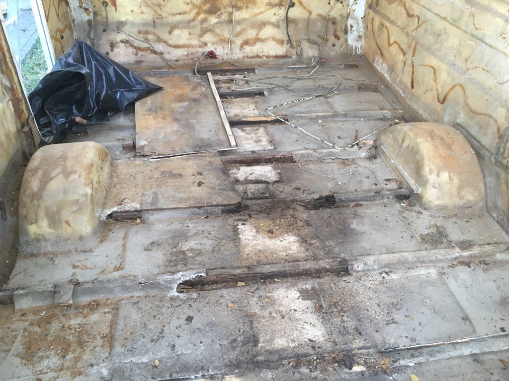

Wiosna obudziła się do życia a wraz z tym otworzyła się możliwość do swobodnego remontowania budki.
Wybebeszyłem budę do reszty:
Rozebrałem podłogę:
Tak jak się spodziewałem kantówki pod podłogą są zgnite i trzeba je wymienić. Na środku przyczepki, pod sklejką poukładane były kawałki płyty pilśniowej (widoczne jako te jasne kwadraty na zdjęciu). Czy takie podparcie to oryginalne rozwiązanie? Czy przy robieniu nowej podłogi również zastosować tego typu podparcie?
Pozdrawiam
Szteker

Postautor: tantalos » niedziela, 8 kwie 2018, 12:27
U mnie też są grube płyty tylko pośrodku gdzie się chodzi natomiast kantówki są przez całą szerokość przyczepy tak jak u Ciebie. Płyty lepiej dać bo wtedy podłoga tak się nie ugina.
