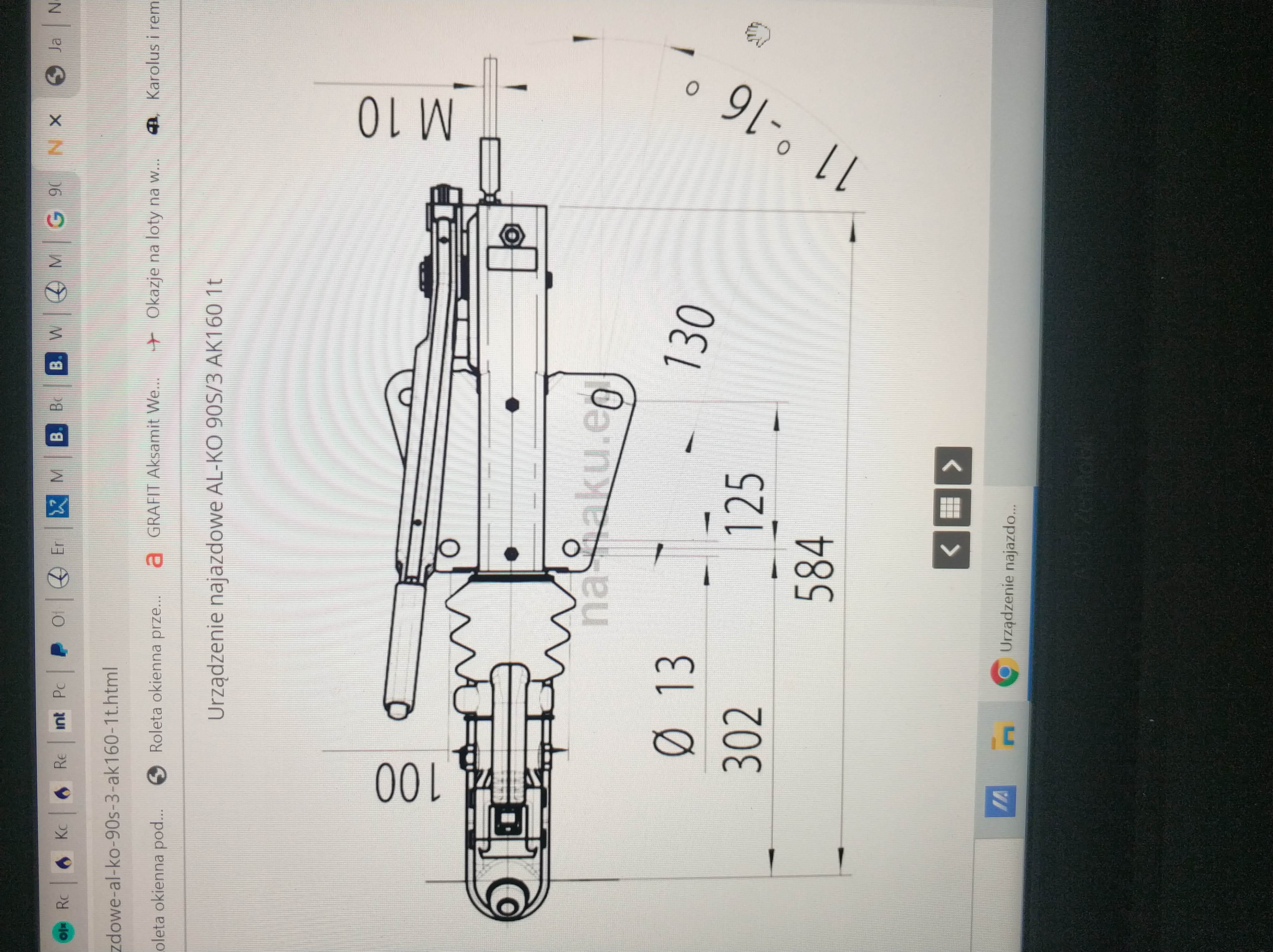

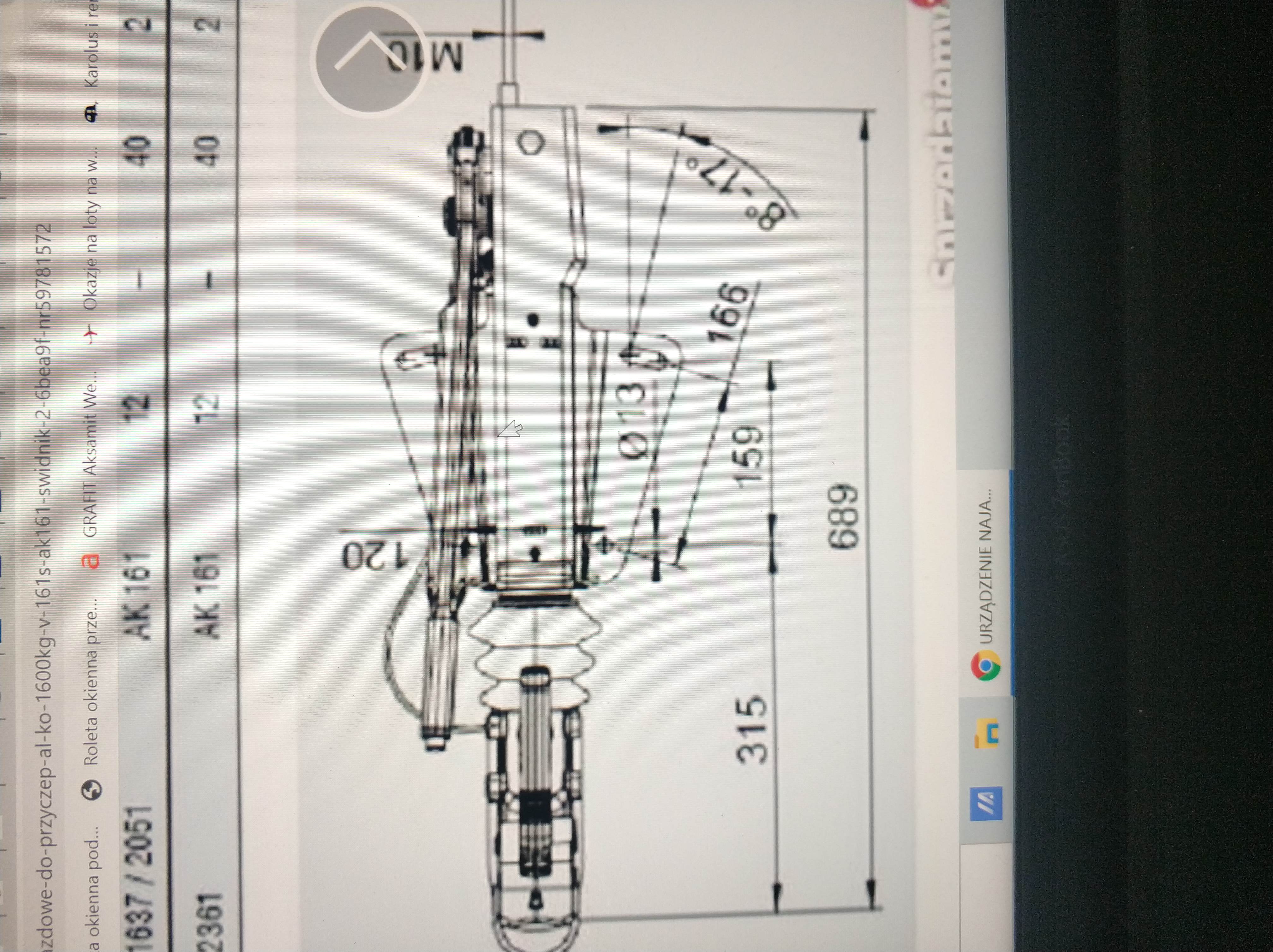

Pytanie do znawców - urządzenie najazdowe AL-KO
Jakie wybrać do N126NT?
AL-KO 90s czy może AL-KO 161s?
Jedno jest do 1000kg, drugie do 1600kg.
Róznią się nieznacznie wagą (3kg) ale też wymiarami.
Pytanie zadałem gdyż w tej samej cenie znalazłem jedno i drugie - 161s z wysyłką od ręki lecz nie wiem czy mi wymiary do dyszla będą grać?
W załączeniu schematy techniczne.
Z góry dzięki za pomoc.

Jak Al-Ko to 90s bo 161 nie będzie pasować, ale lepiej Knott.
N-ka po remoncie może zbliżać się do 1000kg, więc najazd 1000 kg będzie na styk. Knott ma najazd pasujący rozstawem śrub, ale do 1200 kg dzięki czemu waga będzie trafiała w optimum pracy.

Zamówiony 90s AL-KO - idę pod oryginał bardziej i koledzy mają sprawdzone AL-KO - stąd też mój wybór.
Gdyby wymiary mocowania były takie same jak w 90s najazdu 160s to pewnie wybrałbym ten drugi (160s) - tutaj zaś wszystko idealnie pasuje do przekładki w 90s.

Własnie sprawdziłem wymiary - KF13 to odpowiednik Alko 161 czyli nie podejdzie do Niewiadówki ... Chyba zostaje tylko 90s.

Ja też mam dylemat bo wpłaciłem nawet kasę ale czekają na dostawę...
Alko 161 można mieć od ręki, w tej samej nawet kasie ale...
ale i nie jest to robota - wymontuj zamontuj tylko wymiary już nie grają.
Poza tym 4kg bodajże cięższy...
