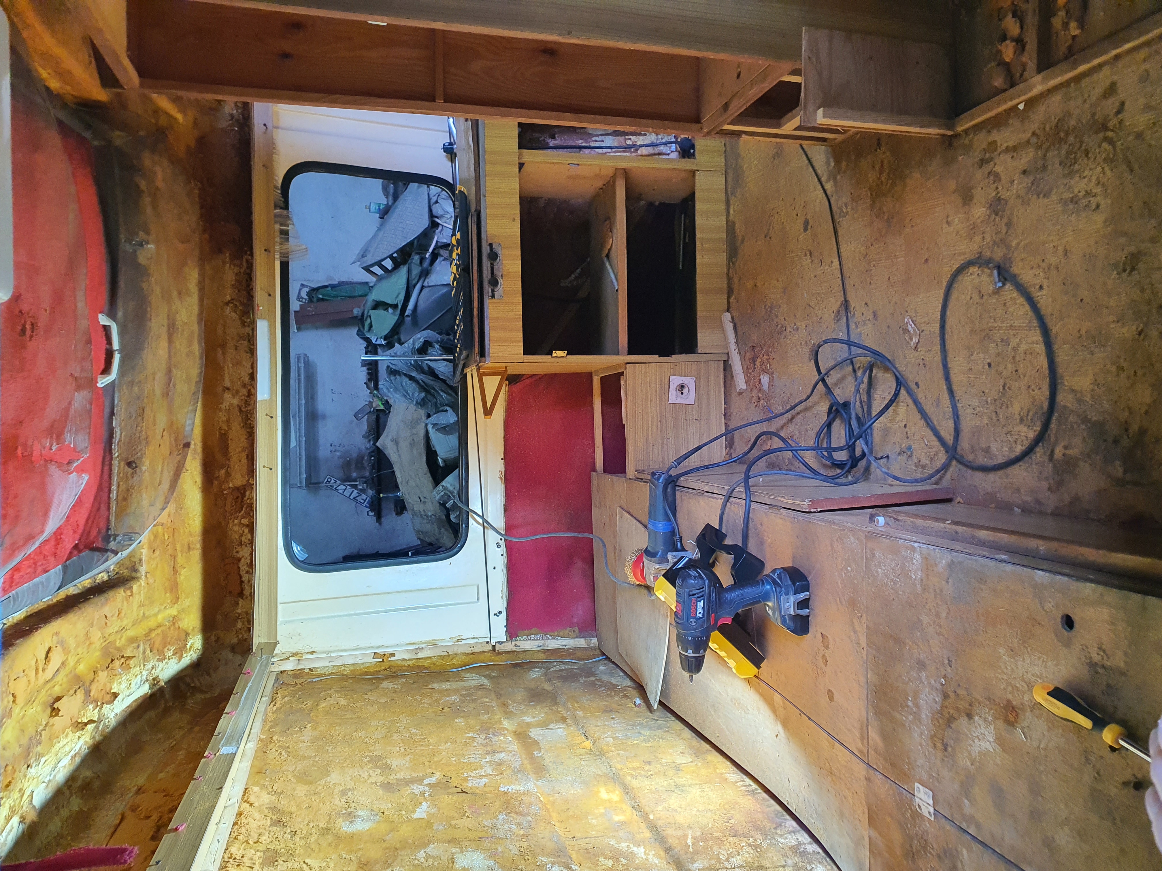

Mam pytanie; czy na ścianach oprócz kantówek pod półki wiszące były jakieś stosowane do trzymania łóżek, czy łóżka są przymocowane tylko do podłogi? Może głupie pytanie lecz chciałabym się upewnić.
Re: Joanna N126-1980 Czas na remoncik (Pieczara)
Postautor: tomcat » sobota, 13 mar 2021, 21:24
Łóżka fabrycznie mocowane były tylko do podłogi. Stabilność uzyskiwały po połączeniu z innymi meblami .
Postautor: Samoogon » sobota, 13 mar 2021, 21:25
Tylko do podłogi, wynika to z tego, że buda pracuje i trzeba jej zostawić tą możliwość.
Jedynie szafa jest mocowana na całej swój wysokosci do laminatowego kątownika.

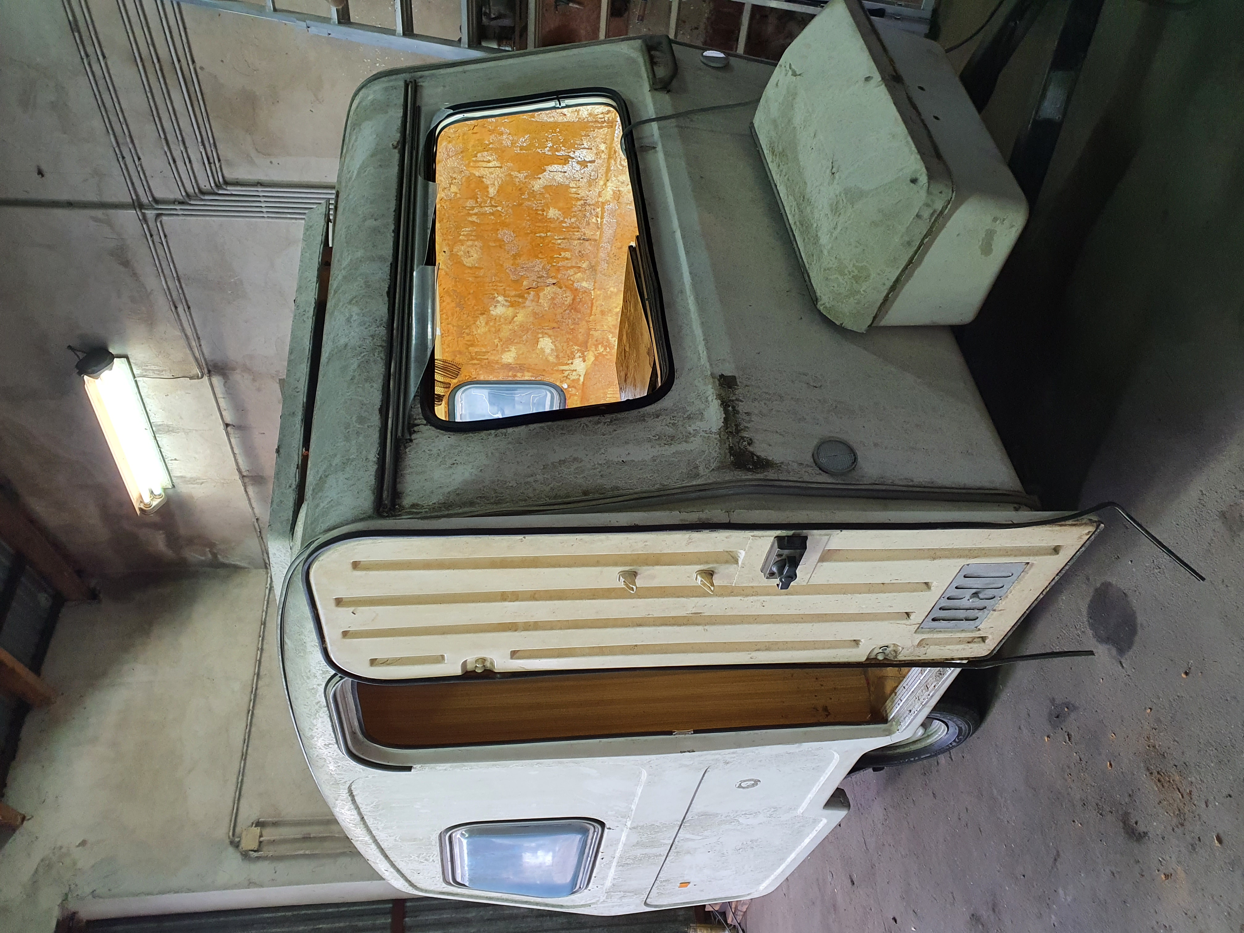

Z czego mogę dopasować uszczelkę pod oświetlenie tablicy rejestracyjnej jak ze zdjęcia.

Postautor: Murano » czwartek, 1 kwie 2021, 17:55
Niestety niedostępna.

W takim razie będę rzeźbić.

Postautor: RAFALSKI » piątek, 2 kwie 2021, 00:32
Zamiast tej uszczelki na metalową krawędź wystarczy nałożyć gumowy profil "U" jaki stosuje się ochronnie na krawędzie drzwi samochodu lub coś w tym stylu. Chodzi oto aby wizualnie to wykończyć. Resztę lampy uszczelnia się z budką dobrym uszczelniaczem a za kloszem swobodnie spływa sobie woda.
Robiłem tak w 127, zdało egzamin.
Jeśli natomiast chcesz pomalować klosz to szkiełka zdejmuje się poprzez zeszlifowanie dremelkiem z małą tarczą kamienną tego zgrzewu od wewnątrz każdej szybki. Później wystarczy wkleić i wszystko gra.

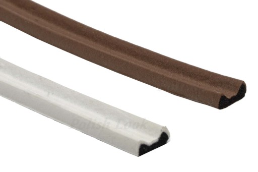

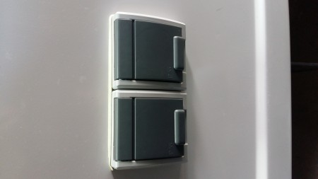

Co prawda nie do tej oprawy ale do gniazda przyłączeniowego wykorzystałem taką uszczelkę samoprzylepną.
Jest bardzo elastyczna więc fajnie można ją formować.
Przykleiłem ją do skorupy po wcześniejszej obrysowanym kształcie, a następnie przykręciłem na nią gniazdo ( widoczna trochę na poniższym zdjęciu).
Wg mnie bardzo dobrze zdaje egzamin.
