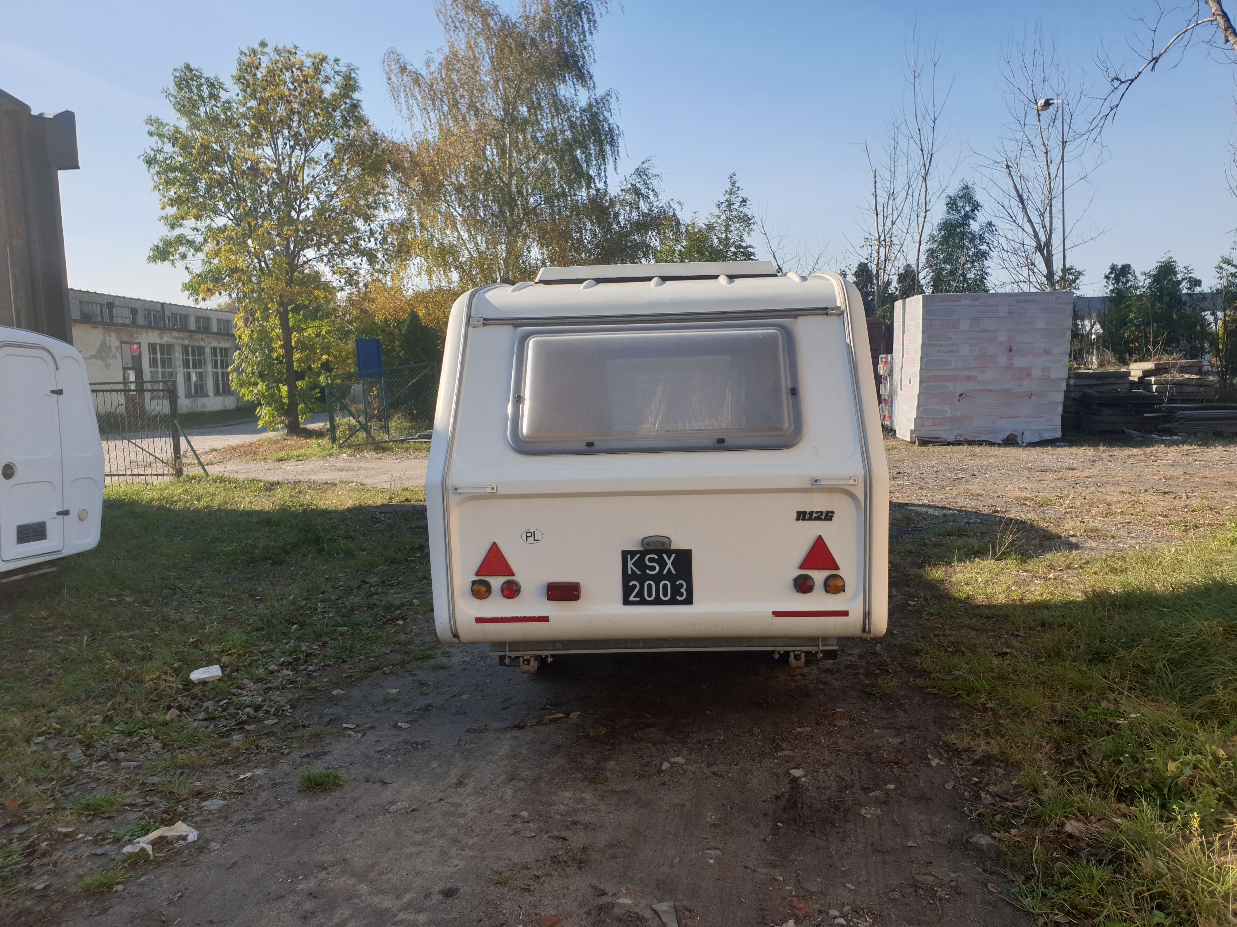

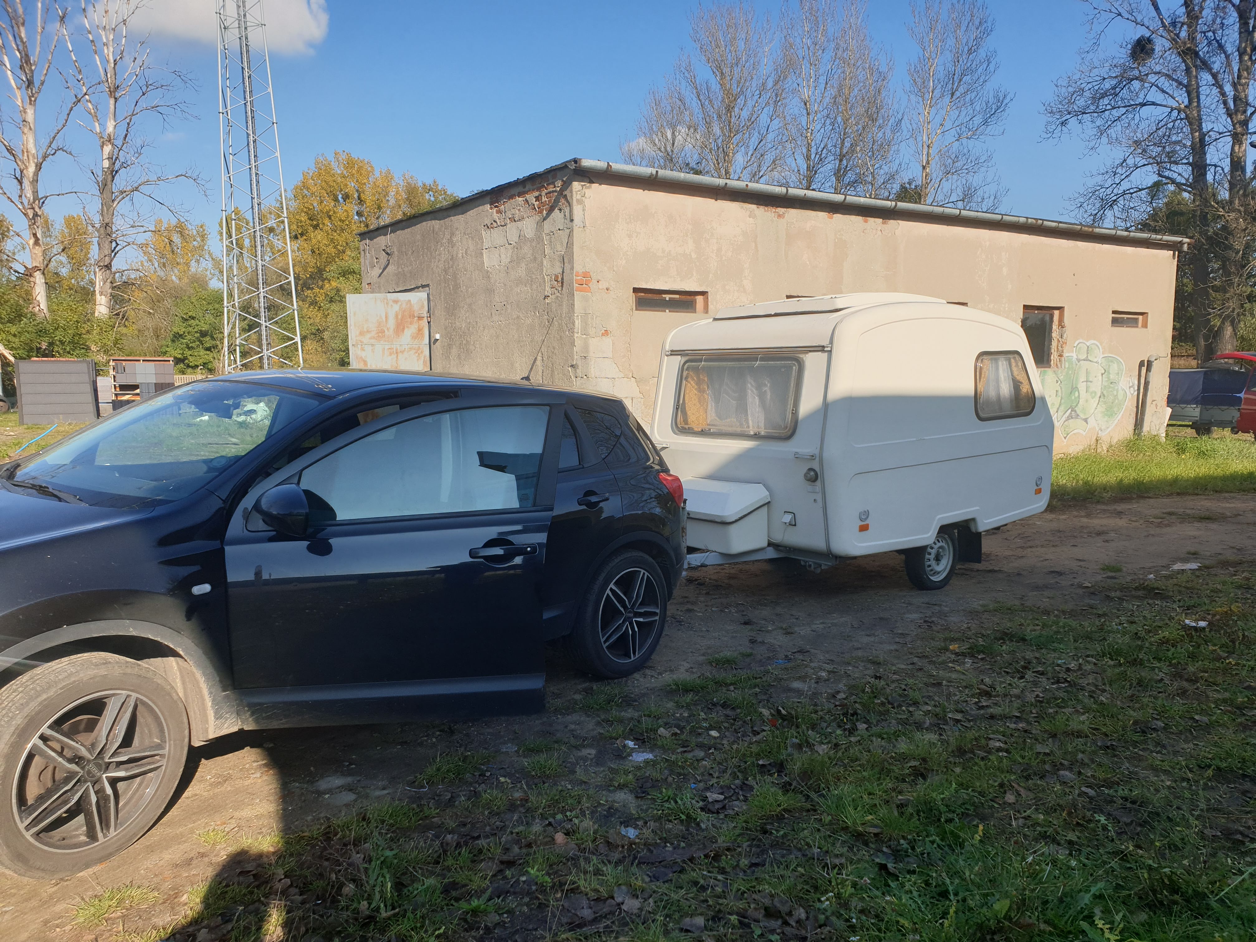

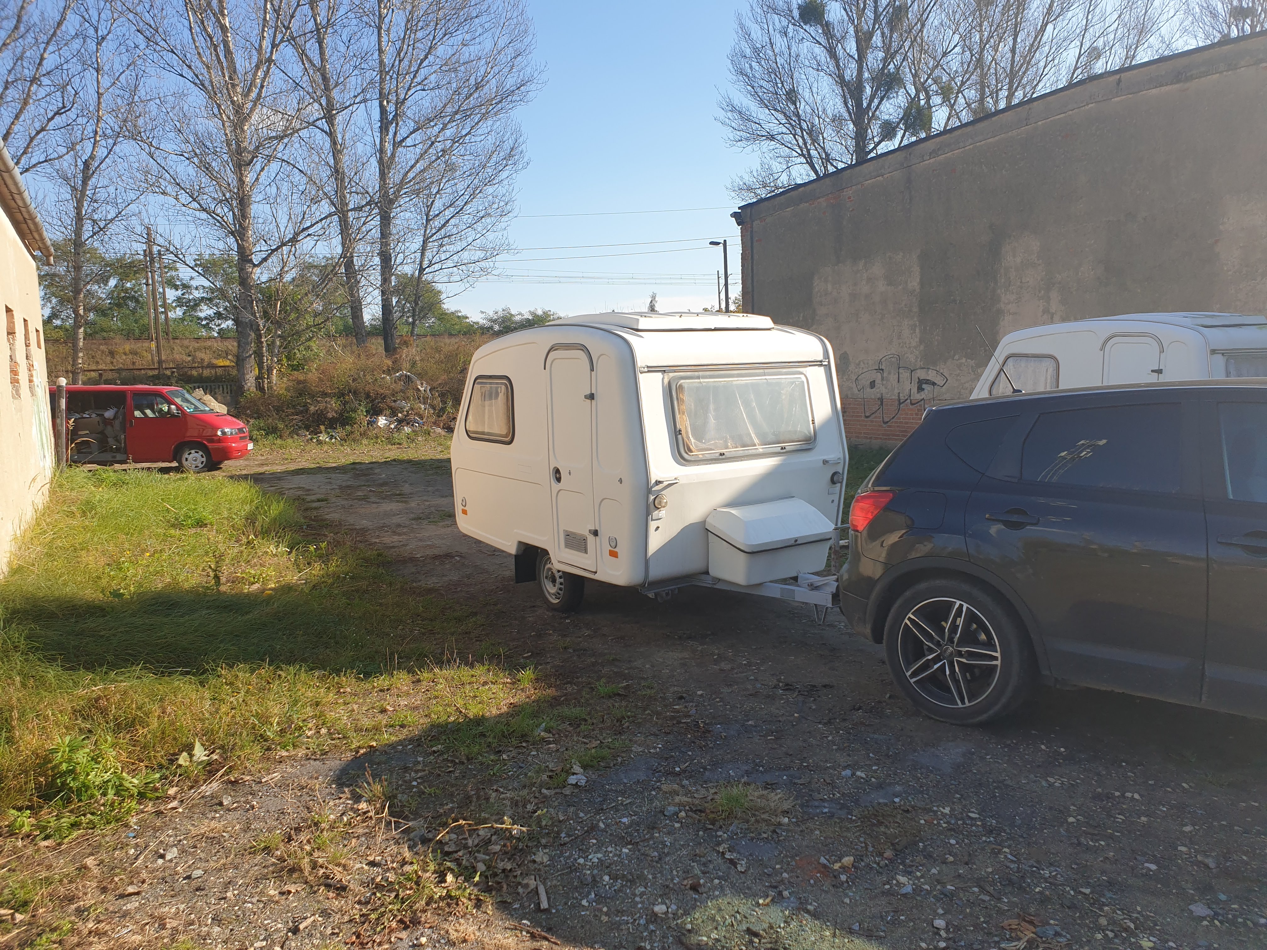

Po przejechaniu dzisiaj prawie 800km nabyłem drogą kupna N126e. Pojechałem po inną, a odjechałem z inną. Skorupa ładniejsza, lepiej doposażona, tapicerka do zerwania i ogólnie do odświeżenia, ale i tak idzie przebudowa aby wygodnie spały 2 osoby (na ta chwilę). Przyczepa po jednym właścicielu jeszcze na czarnych tablicach.

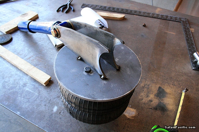

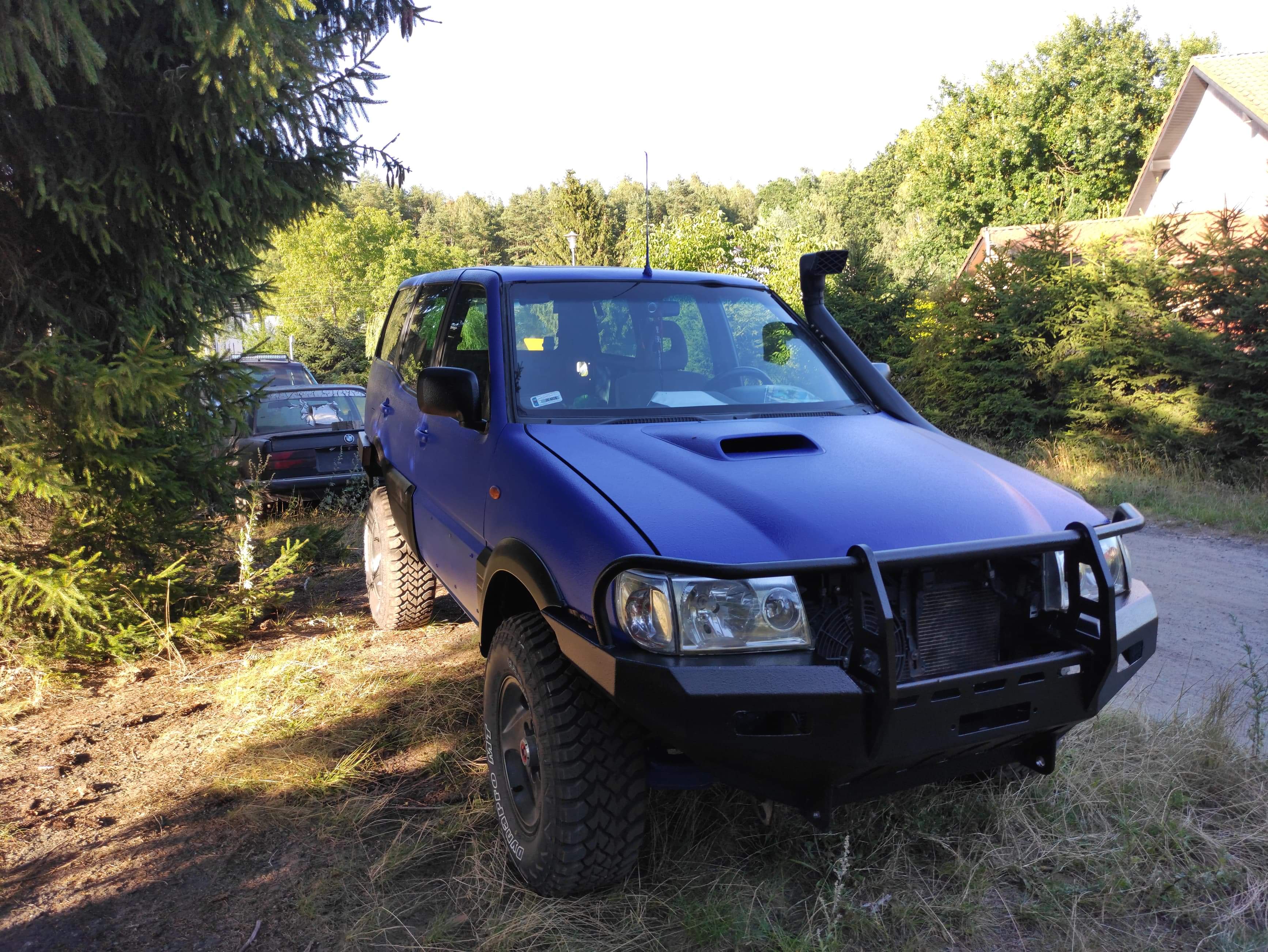

Z racji tego, że przyczepa ma za holownika Tyrusia po lifcie zawiasu i budy, to też będzie musiała być do tych warunków dostosowana, czyli idzie zmiana całego zawiasu ( ośki i kół). Mam nadzieję włożyć 31" aby bez potrzeby nie wozić zapasu, bo na Tyrusiu już jest. Zastanawiam się nad niezależnym zawieszeniem na poduchach powietrznych lub z ośką na resorach. Jakby ktoś miał doświadczenie to mile widziana podpowiedź co lepsze.
Nie jestem przywiązany do tradycji dlatego pewnie będzie zmiana oświetlenia zewnętrznego na ledowe.
Z racji tego, że przyczepa pójdzie dość mocno wyżej niż ori zawieszenie na belce skrętnej, to pod spód na pewno wleci zbiornik na LPG do zasilania kuchenki i czegoś jeszcze co będzie potrzebne, i może zbiornik na wodę aby zyskać więcej miejsca wewnątrz. Na podnoszonym dachu planuję panel do ładowania aku aby na bezdrożach nie zabrakło prądu.
To tyle co mam w głowie na ta chwilę, ale pewnie będzie się rodzić co chwila coś nowego :D ważne, że ogólny zarys jest już poukładany.
N126e DINOWÓZ :D

Właśnie się zastanawiam, resor od żuka i było by OK, ale znalazłem też niezależne zawieszenie i nie ukrywam, że ciekawie to wygląda
lub zamiast resora dać poduchę, zawsze można zwiększyć prześwit

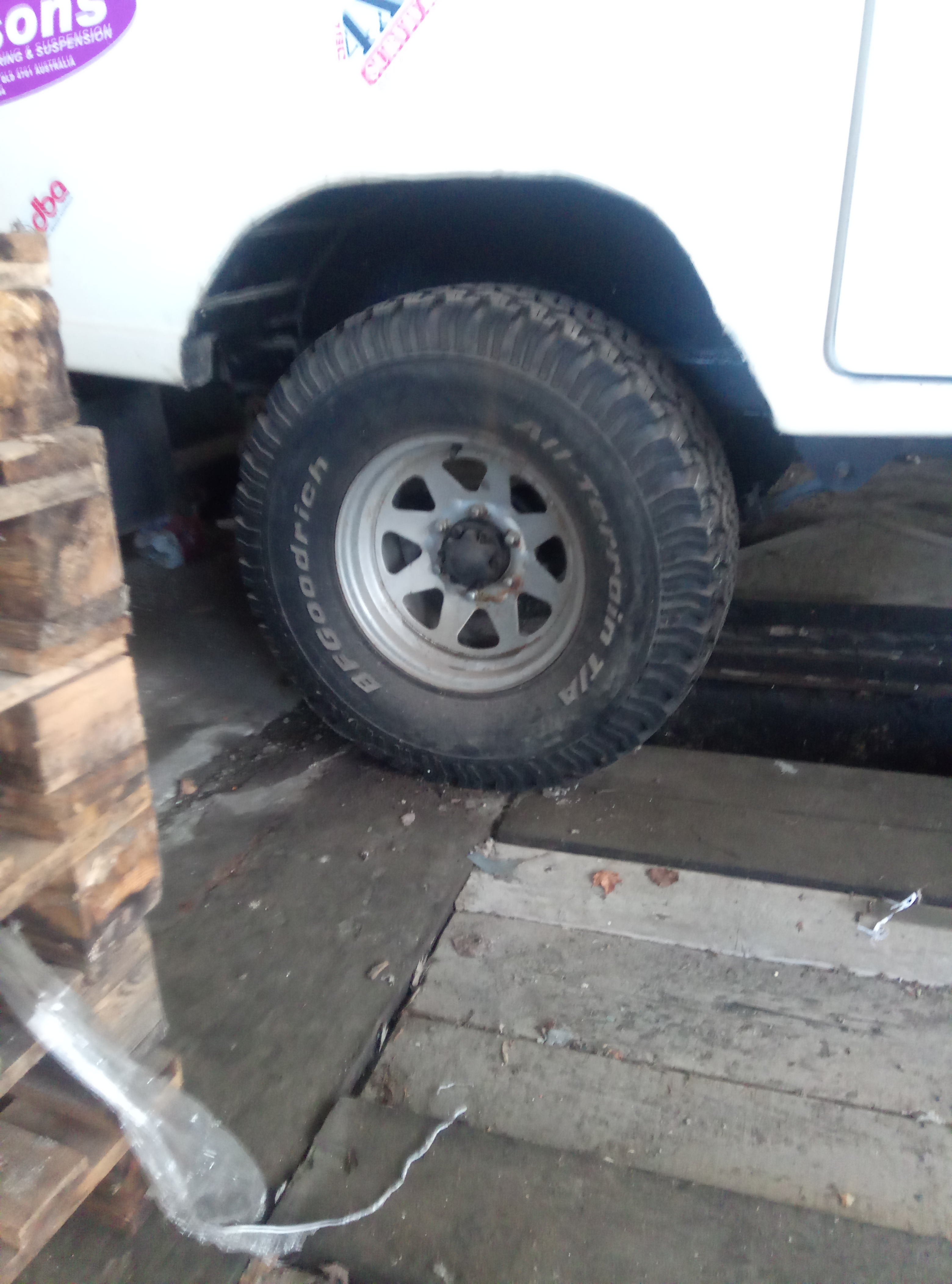

I tak będę robił dodatkową ramę. Chcę zrobić rozstaw jak w Tyrusiu, czyli pewnie koło wyjdzie na zewnątrz, bo lubię widzieć je podczas jazdy. Odnośnie ogrzewania, to pomyślałem o dodatkowym zbiorniku na ON i takie ogrzewanie, zalety to: tańsze w zakupie do tego mniejszy zbiornik na LPG co zmniejsza wagę całego zestawu.
Możesz dać foty jak to macie zrobione? Cięliście nadkola?

Nadkola były cięte, i to sporo. Wykończenia docelowo będą z nakładek na błotniki od parcha y60.

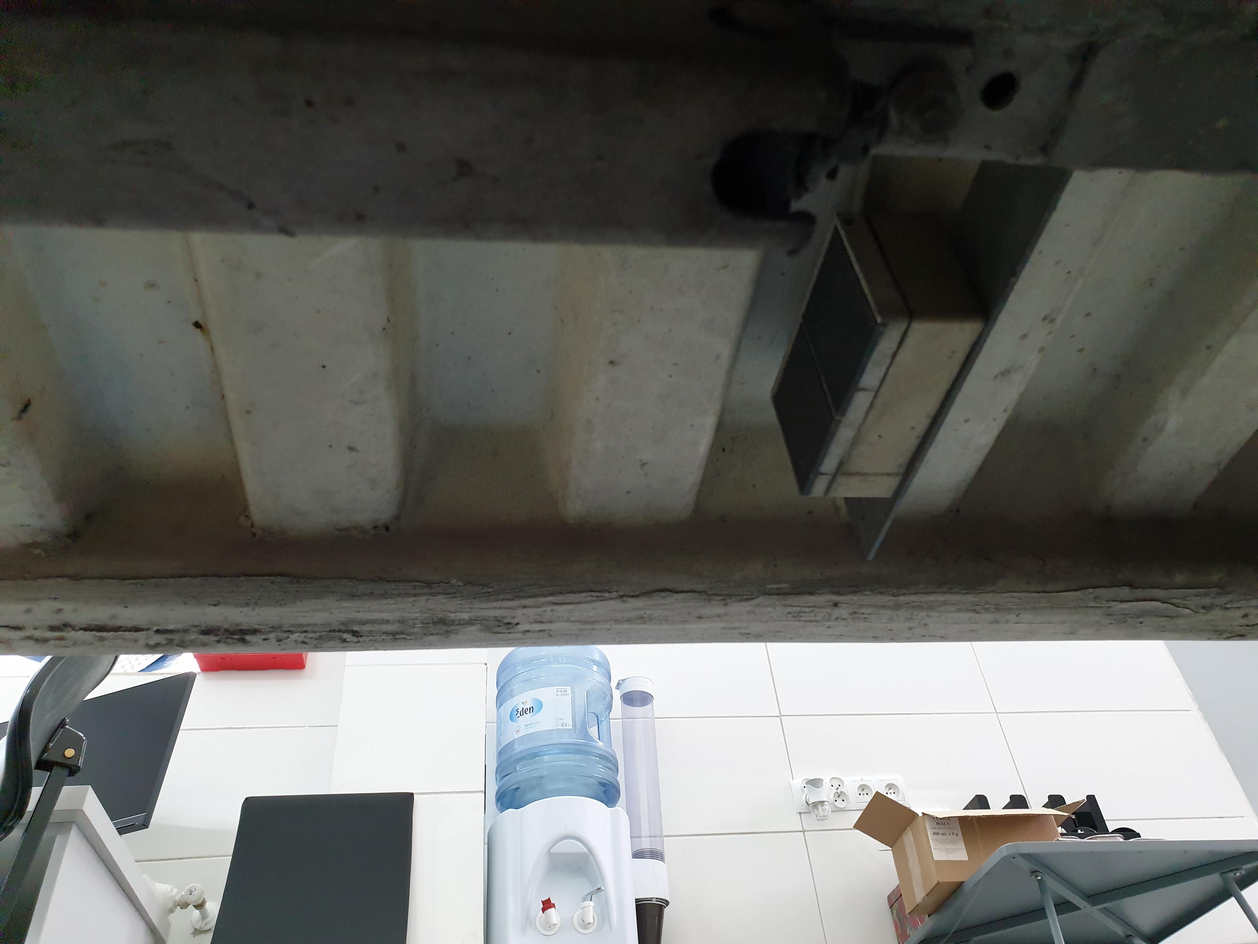

Postautor: DINO » poniedziałek, 26 paź 2020, 13:26

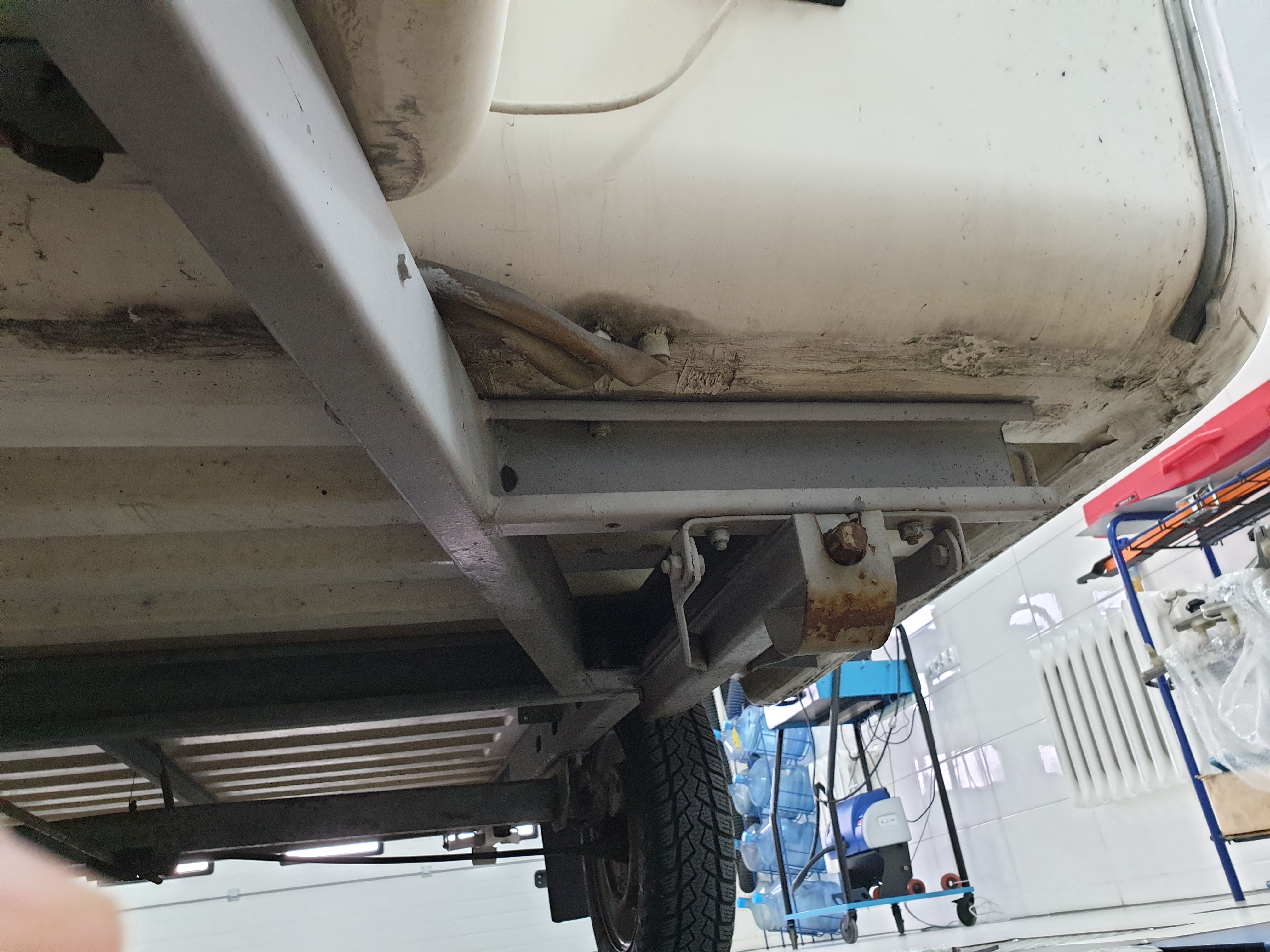

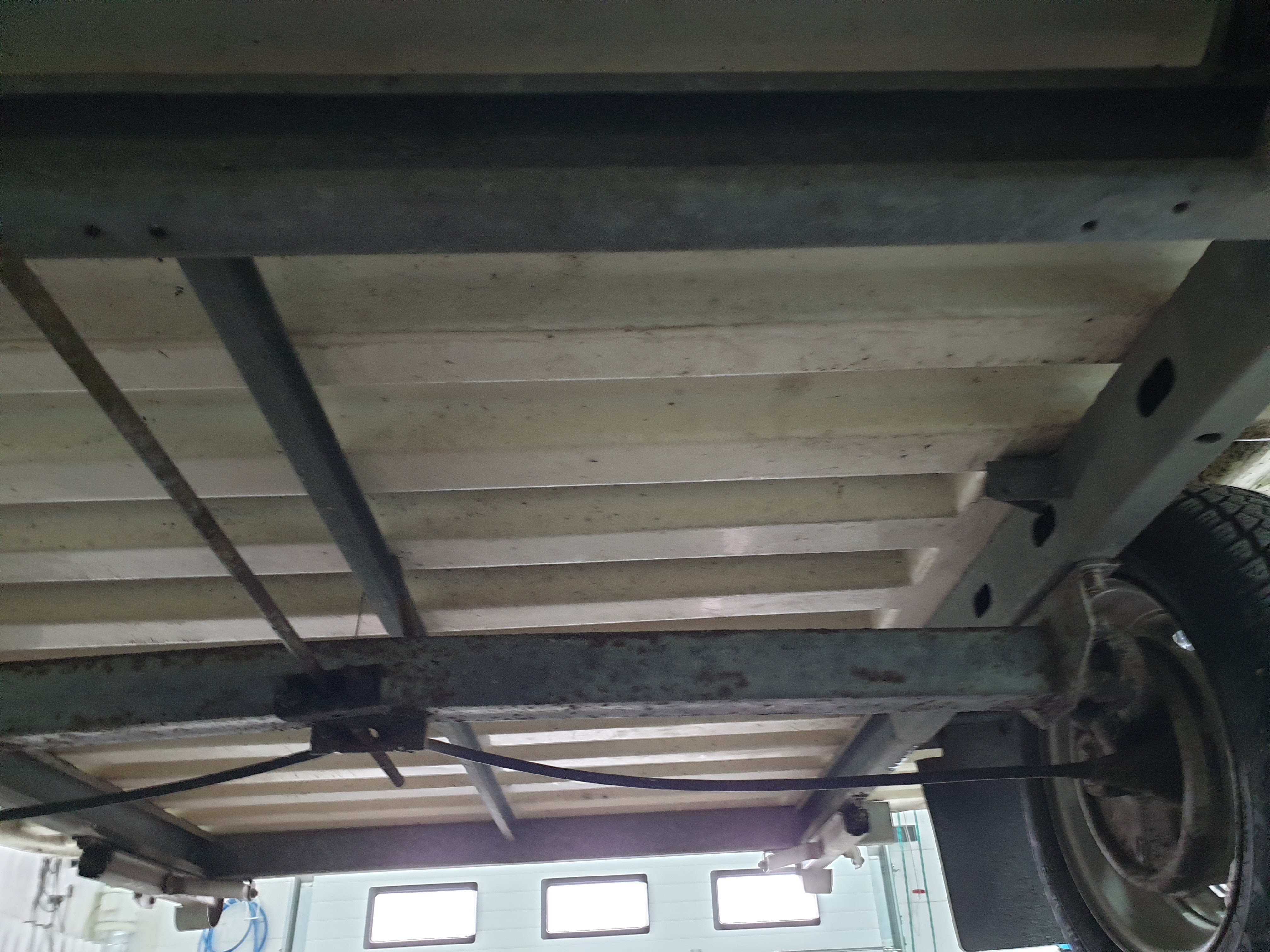

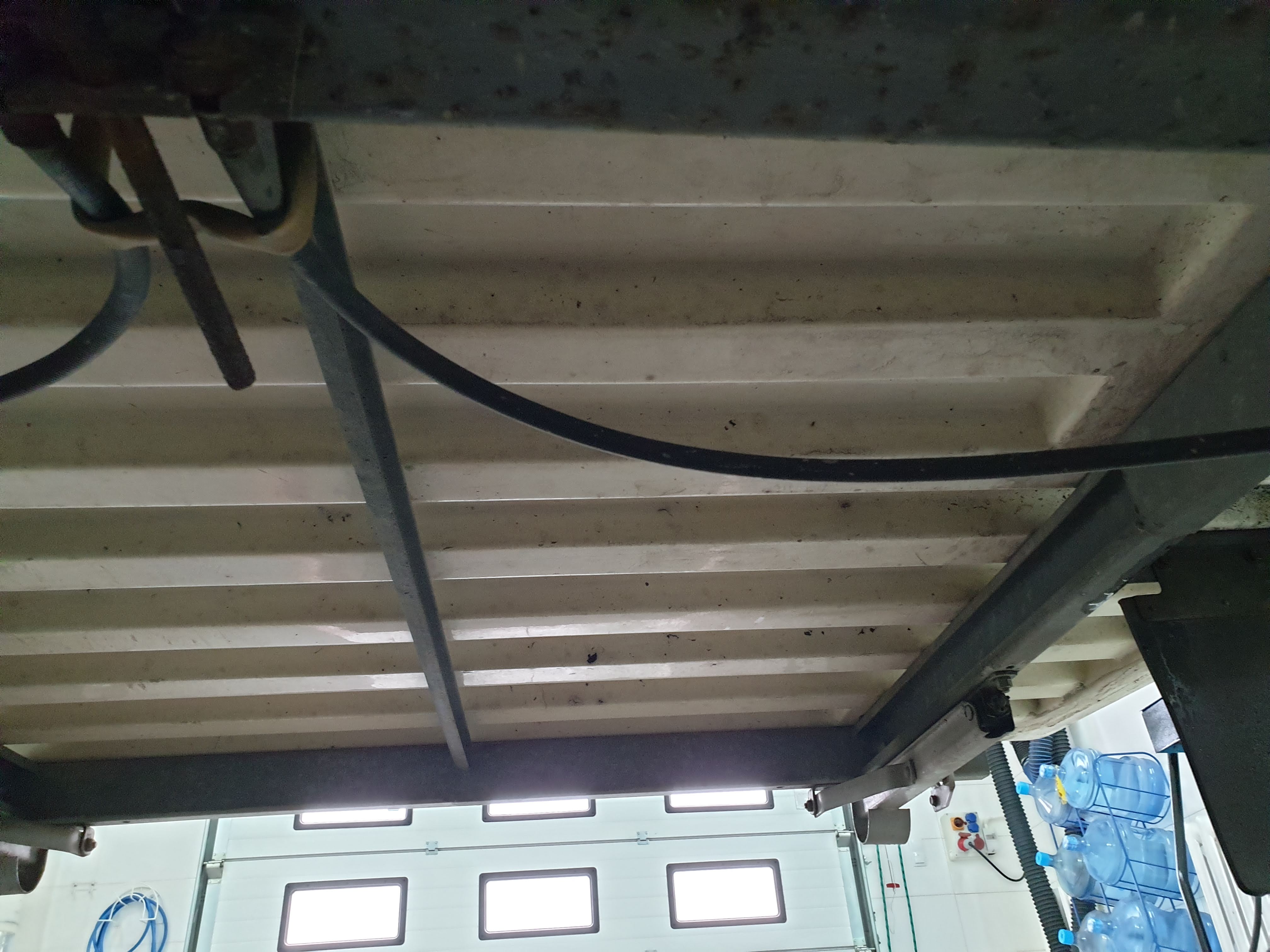

Chcę uniknąć wycinanek, nawet kosztem szerokości i wysokości. Muszę zmierzyć ile by było jakby całe koła wystawały poza obrys.

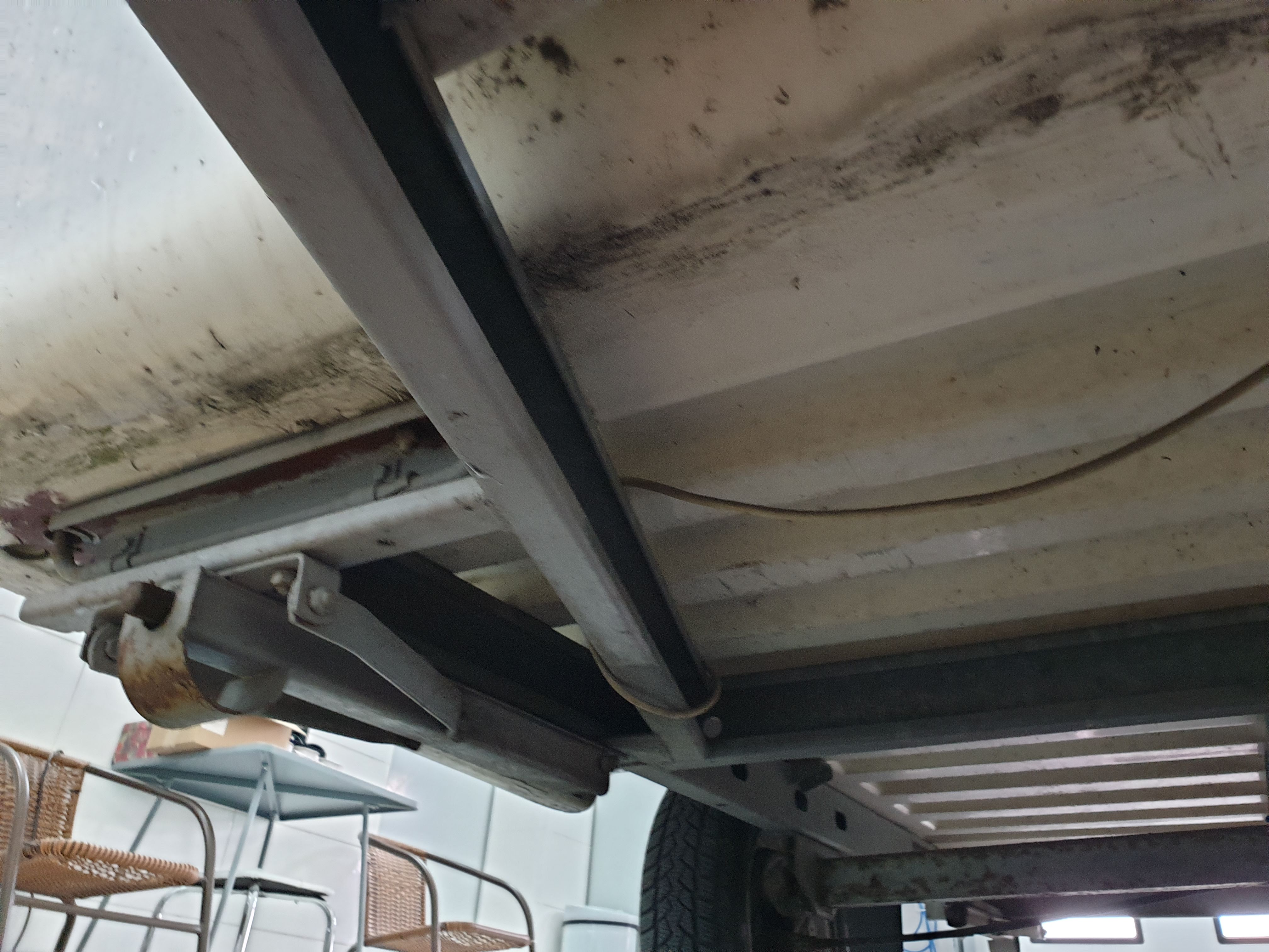

Podjechałem dzisiaj aby uzupełnić DR, bo ten co mam jest z 90r i nie ma tam żadnych danych. Przy okazji wlazłem pod spód i nie wygląda to źle :) a wręcz powiem, że bdb :) Przy okazji okazało się, że gość wymyślił ciekawy patent z gniazdkami pod przyczepą, ale nie wiem czy to będę robił, bo jednak ma jeździć nie tylko po czarnym :).
