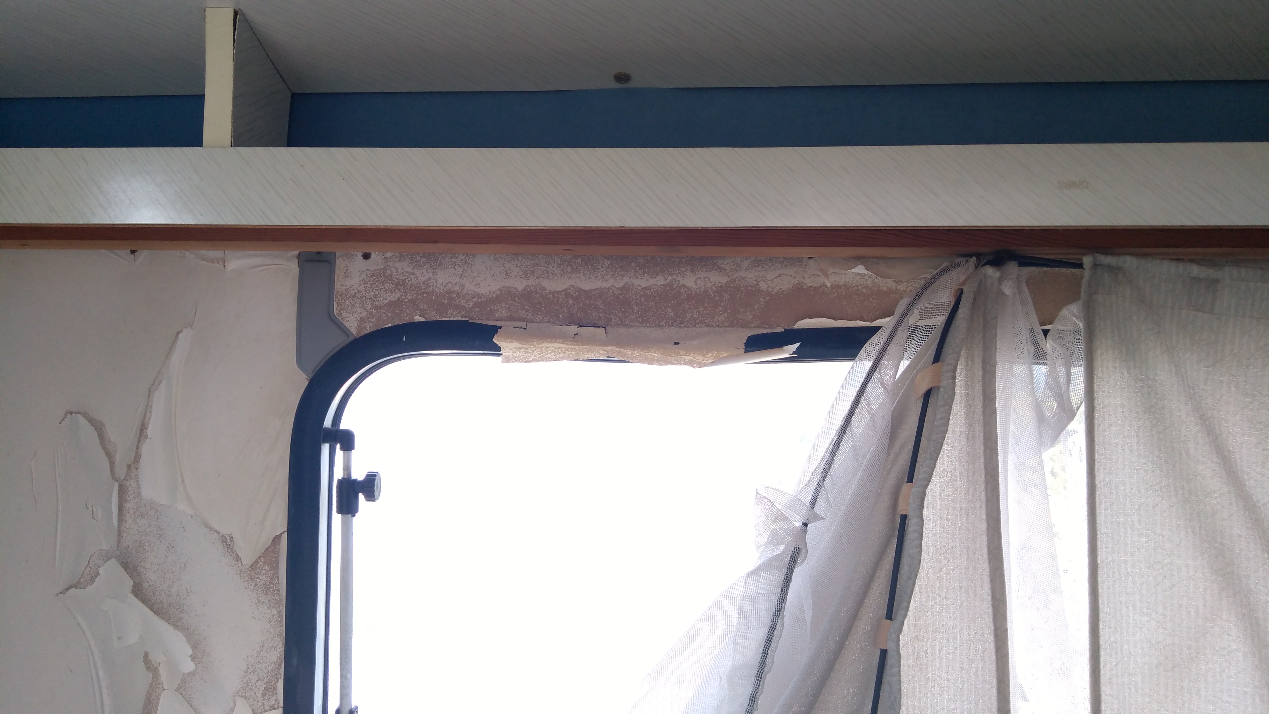

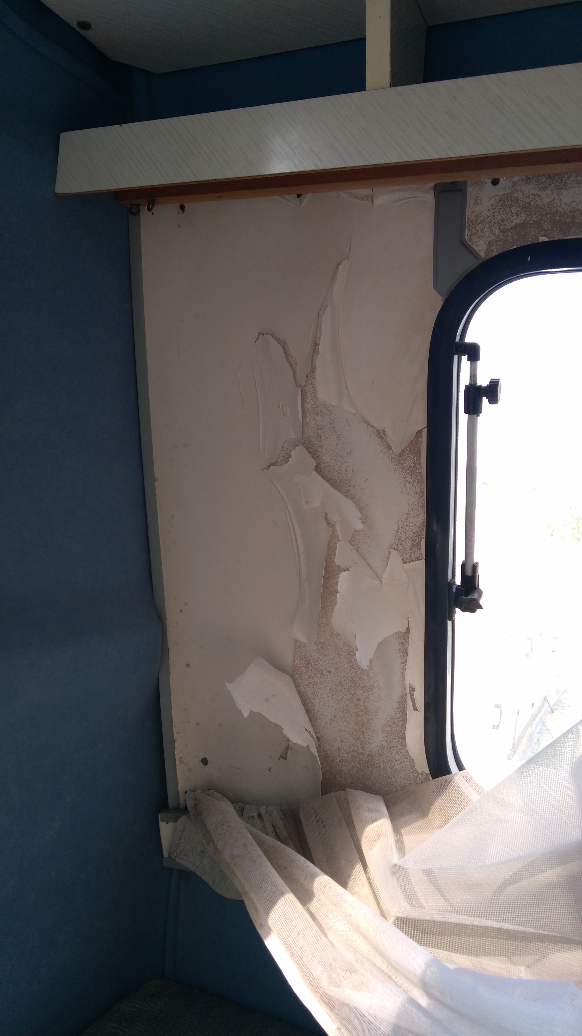

Mam kłopot jak na załączonym zdjęciach. Proszę o pomoc i i formacje: jaka jest przyczyna i jak to naprawić własnymi siłami
Pozdrawiam
Maciek
Pozdrawiam
Maciek

Zeszlifować/zeskrobać i pomalować
Re: Łuszcząca farba
Wymień płytę na nową.

Wymienić. Cała płyta hdf to koszt ok. 30 zł.
- Posty: 5945
Re: Łuszcząca farba
Rozwiązanie już masz, ale najprawdopodobniej połowiczne.
Przyczyną jest wilgoć. W takim stężeniu żeby odeszła farba z hdf to raczej masz cieknącą przyczepę. Zdejmij te płyty i zobacz co się dzieje.
- ruciak76
- Posty: 1710
Re: Łuszcząca farba
Stawiam na przeciek z listwy okiennej (zawiasu), jak kupiłem enkę to po jednej śrubie tam leciało i po zdjęciu płyty od wewnątrz była ona już pozaciekana, więc pewnie tu jest podobnie tylko w późniejszym stadium.

Przeciek z listwy okiennej. Nie trzyma któryś wkręt, lub sikaflex. Wymień na lakierowaną sklejkę, bo te płyty laminowane są daremne.
Re: Łuszcząca farba
Ja wiem czy daremne, te płyty są świetnym wskaźnikiem suchości przyczepy
Jak buda trzyma suszę to nic się z nimi nie dzieje latami.

Latami, to się nic nie dzieje z ori płytami z Niewiadowa (żałuję, ze ich nie reanimowałem podczas remontu), a te laminowane z marketu typu casto za 30zl, to mają tak cienkie laminowanie, że byłe jaka wilgoć je niszczy. Płyta zostaje, ale laminat kończy, jak powyżej. Tez zrobiłem ten błąd sześć lat temu, podczas remontu. Ze dwa lata temu puścił jeden wkręt listwy przedniego okna i teraz mam, jak kolega. Wymieniłem wszystkie wkręty na nierdzewne, dałem sikaflex pod listwę i zrobiłem lico nad nią, żeby woda spływała po całej długości, a nie leciała na bok, bo wtedy stoi. Teraz nic nie cieknie, ale wymienię jeszcze te płytę na lakierowaną sklejkę. Chyba, że ktoś ma pomysł na jakąś laminowaną płytę, ale wodoodporną.

Diagnoza w punkt. Przyczepa cieknie. Jeszcze nie wiem skąd, ale wodę znalazłem w uszczelce okna. Odkręcilem większość płyt i miejscami mokre. Zostałem tylko z dolna płytą, ta przykrecona srubami z uchwytami. Niestety zardzewialy i zamiast odkręcać tylko się obracają. Potraktowalem wd40 kilka razy, ale raczej będę musiał je wyciąć. Jutro zakupy w mrówce i walczę dalej. Jeszcze raz dziękuję za uwagi.

Listwa (zawias) szyby otwieranej. 99,9%
