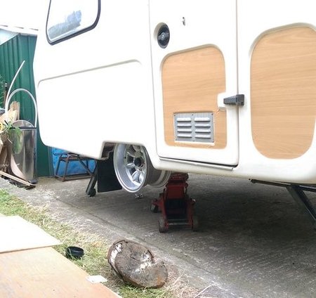

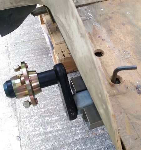

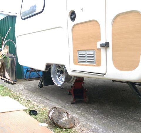

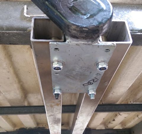

Czy ktoś z Was obniżał n126e lub myślał jak to zrobić?
W internecie udało mi się znaleźć tylko jedną taką próbę - załączam zdjęcia.
Ja myślałem nad obróceniem osi, tylko zastanawiam się jak będzie pracował wahacz w takim położeniu.

Obawiam się że musiałbyś przerobić nową niewybitą oś. Wahacze na starych, ubitych wałkach mogły by chcieć "wrócić" do pierwotnej postaci.

A jakieś praktyczne zastosowanie takiego rozwiązania, poza oczywiście względami wizualno-estetycznymi ? Rozumiem że masz świadomość, że przy byle garbie i podjeździe przy takim kącie zejścia i natarcia możesz haczyć budą o podłoże.

Jeśli zastosujesz oś na wahaczu to prawdopodobnie trzeba będzie też ingerować w nadkola :?
Rozwiązaniem mogłaby być sztywna oś. W porównaniu do oryginalnej starej, ubitej raczej dużej różnicy nie będzie :idea:

Wycięli nadkola i obniżyli. Oś przechodzi przez pakę przyczepki, widać po środku koła. W kempingach Niewiadowa natomiast jest ten problem, że wahacz jest dość długi, żeby amortyzować przyczepę na nierównościach. Dodatkowo opona musi, powtarzam, musi mieć profil 80, żeby w tej amortyzacji pomagać. Po co? Ano powodów jest kilka: wytłuczenie najazdu na zbyt sztywnej oponie i twardej amortyzacji, obrywanie się mebli, wypadanie wszystkiego z szafek, samootwieranie sie bakisty i telepanie się wszystkiego w środku, latanie po wnętrzu wszystkiego, co tam jest. Moim zdaniem, jeśli już chcesz obniżać przyczepę, to przerób ją na resory i to też nie za twarde oraz nie obniżaj profilu opony. Podnoszenie prześwitu pod teren ma sens, jeśli jest dobrze zrobione, ale obniżanie chyba nie bardzo. To nie ten model. No chyba, że nie na wczasy, a do lansu na bulwarze, to ok.
