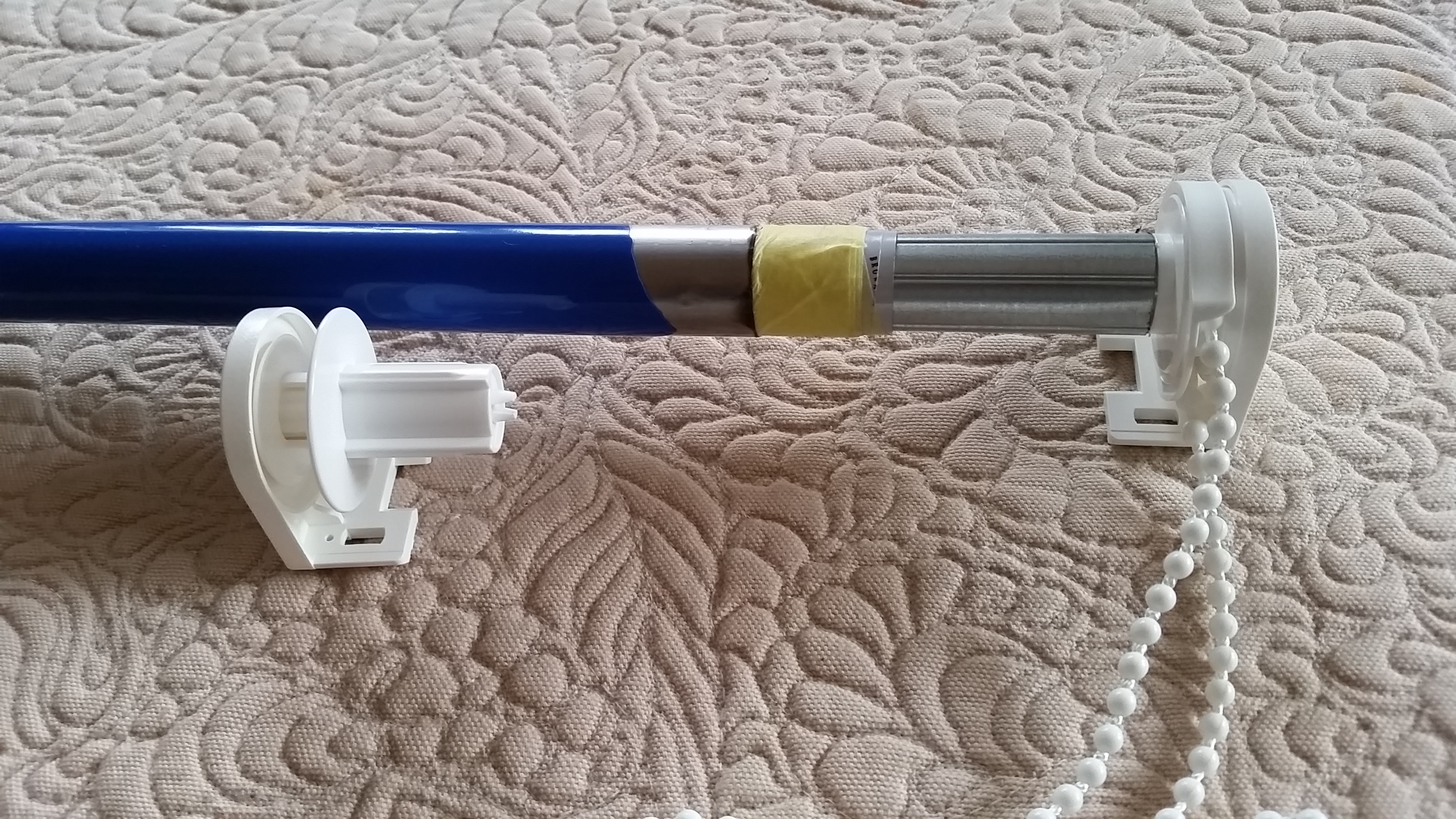

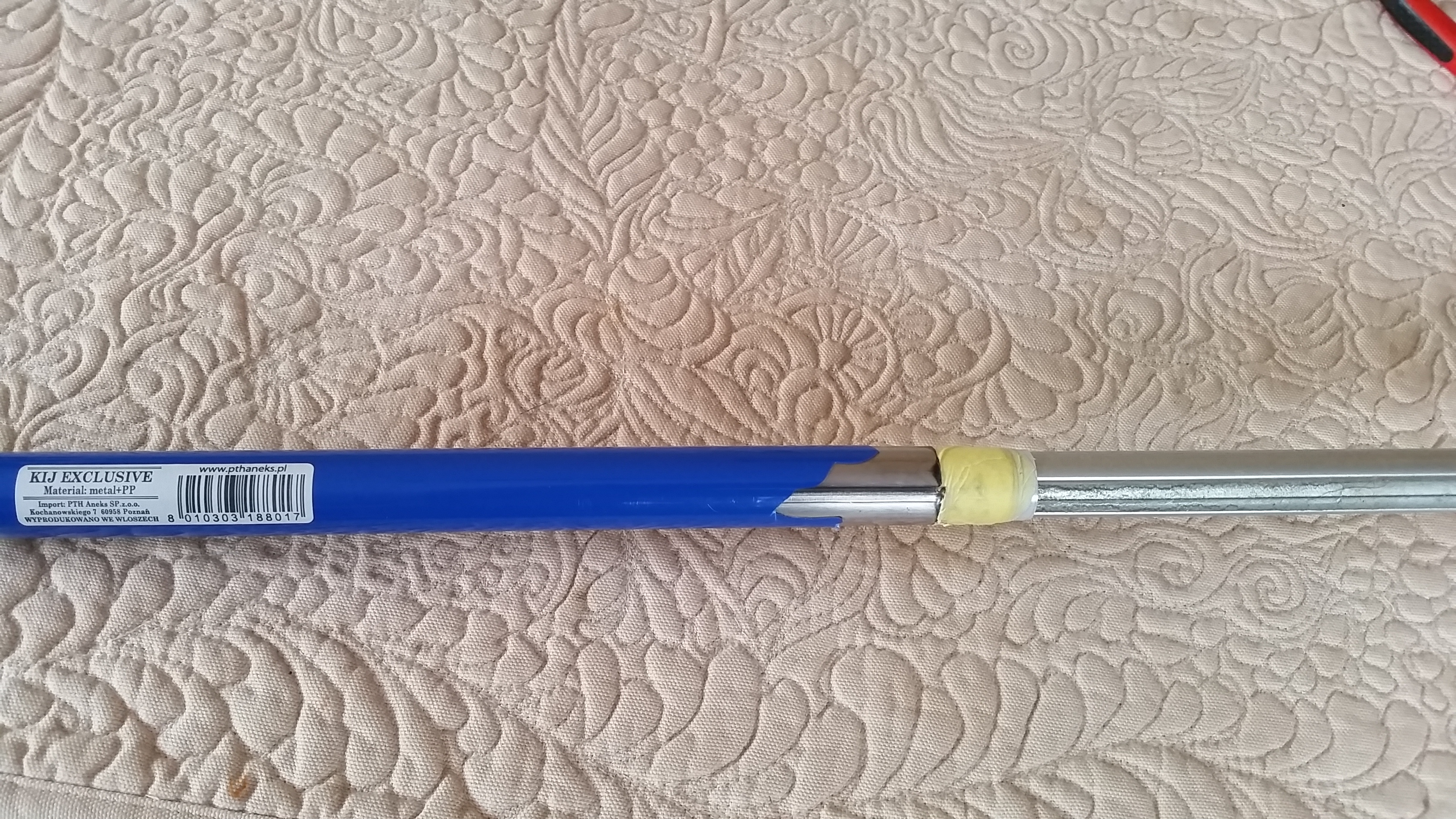

Postanowiłem zamontować rolety w oknach (tył, przód). Cena rolet w zakładzie produkcji rolet (okno 120cm x 60cm) szybko przekierowała mnie do marketu. Kupiłem rolety 140cm x 75 cm z myślą ich modernizacji dostosowującej je do okna w cepce. Sprawa prosta – zmienić sposób mocowania tkaniny (długość w układzie poziomym). Wymaga wykonanie dodatkowych zmian oryginału. Potrzebna dłuższa rurka do nawijania tkaniny. Zastosowałem metalowy kij do mopa. Do mocowania mechanizmów przewijania i mocowania zastosowałem kawałki oryginalnej rurki. I tu uwaga – potrzebna są… cztery piwa a dokładnie blacha z puszek. Sposób uzyskania takowej – sprawa wymagająca indywidualnego podejścia. Wykorzystałem blachę z puszek do powiększenia średnicy oryginalnej rurki celem dopasowania do wciśnięcia jej do końców kija od mopa. Może to brzmi skomplikowanie ale na fotkach przedstawiam jak to rozwiązałem. Dodatkowo taśma malarska do zlikwidowania luzów. Takie moje wariacje na temat roletowo piwny. Aha - ja uzyskałem puszki siedząc i zastanawiając się nad rozwiązaniem przysłaniania okna. Przed montażem trzeba dociąć tkaninę na odpowiednią szerokość i dostosować do niej rurkę do jej nawiajnia.

Jarek n126n - Za puszki sprzedane w punkcie skupu złomu nabyłem drogą kupna skorupkę N126 :) i dlatego postanowiłem w inny sposób wykorzystać "złom użytkowy" a taśmę malarską również wykorzystuję przy malowaniu. Wspomniałem o nietypowym zastosowaniu typowych rozwiązań z myślą iż mogą być inspiracją wykorzystaną w pracach remontowych.
