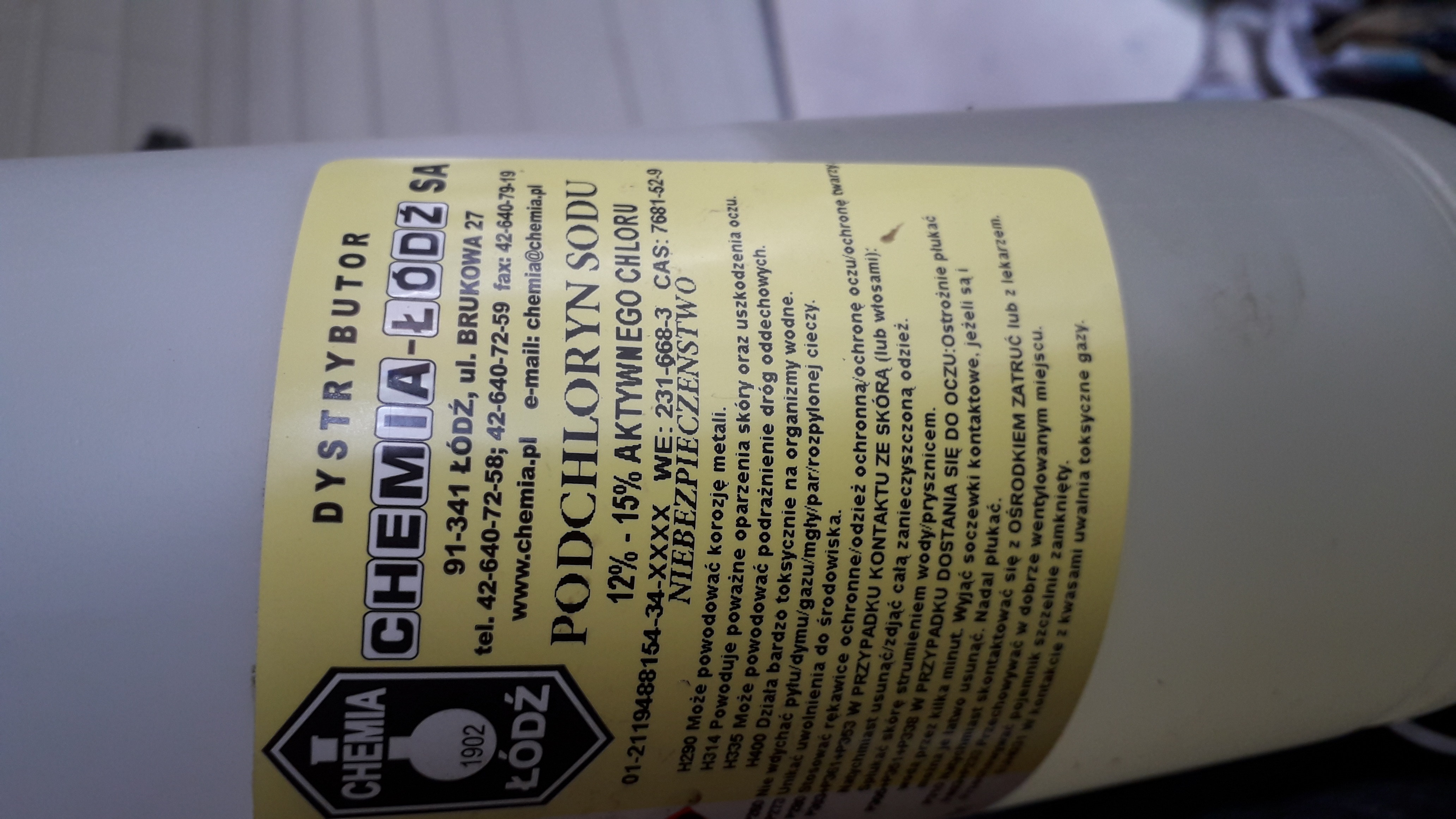

Ja przed sezonem i pomiędzy wyjazdami przepłukuję instalację roztworem wody z podchlorynem sodu, używam go również latem do basenu zamiast chloru w tabletkach (mniej czuć chlor).
Podchloryn sodu można dostać w sklepach z chemią techniczną, lub na allegro, a jest to jakby chlor w płynie, najczęściej używany w stacjach uzdatniania wody pitnej.
Woda którą pijemy z rurociągów chlorowana właśnie jest z zachowaniem odpowiedniego stężenia podchlorynem sodu więc skoro mamy to w kranach więc w instalacji przyczepy również nie zaszkodzi tego użyć.
Oczywiście po przepłukaniu podchlorynem sodu przepłukuję jeszcze instalację czystą wodą, gdyż roztwór robię "na oko" a nie chciał bym aby przypadkowe za duże stężenie nam zaszkodziło.
Dla zainteresowanych zdjęcie etykiety:
Więcej i bardziej fachowo znajdziecie tutaj: https://pl.wikipedia.org/wiki/Podchloryn_sodu

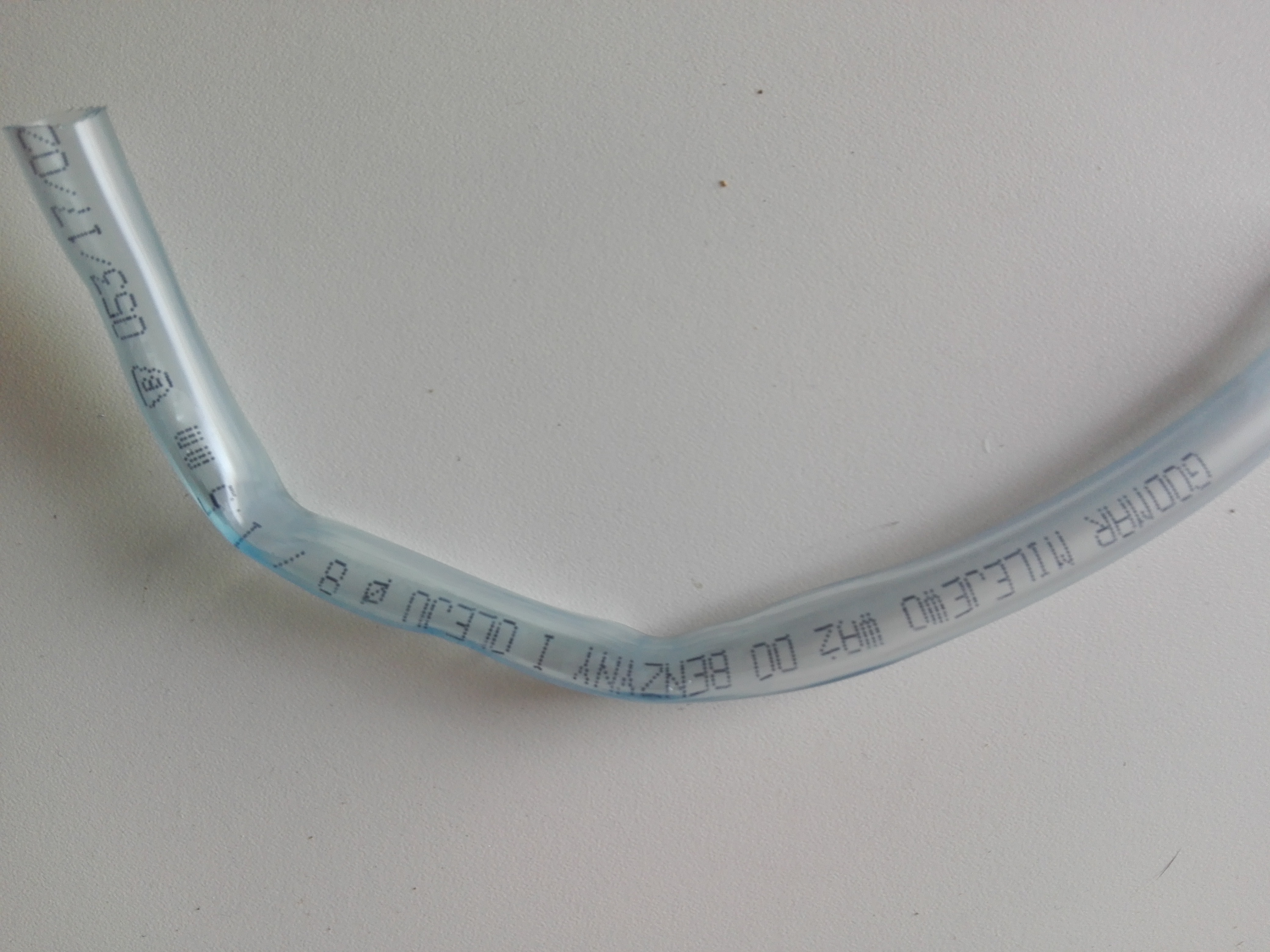

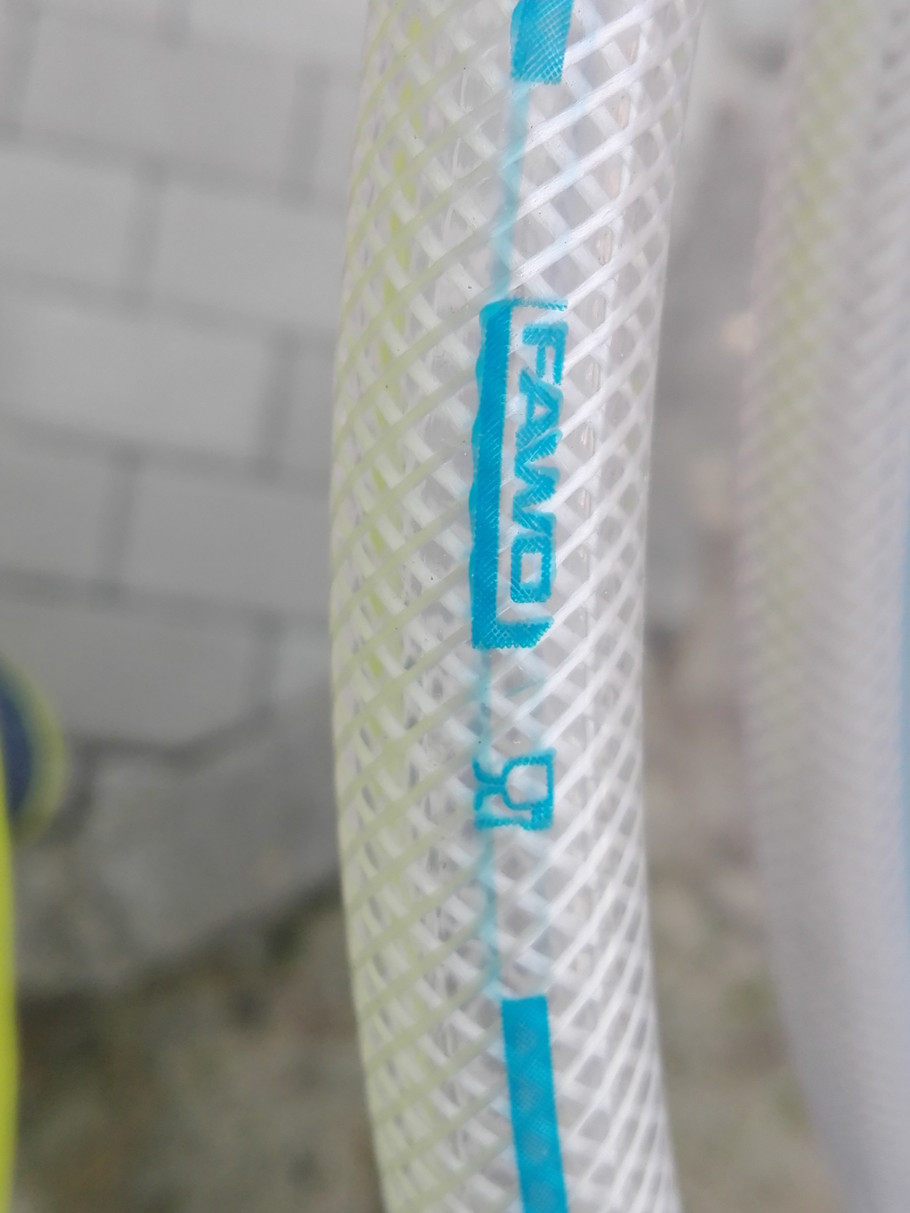

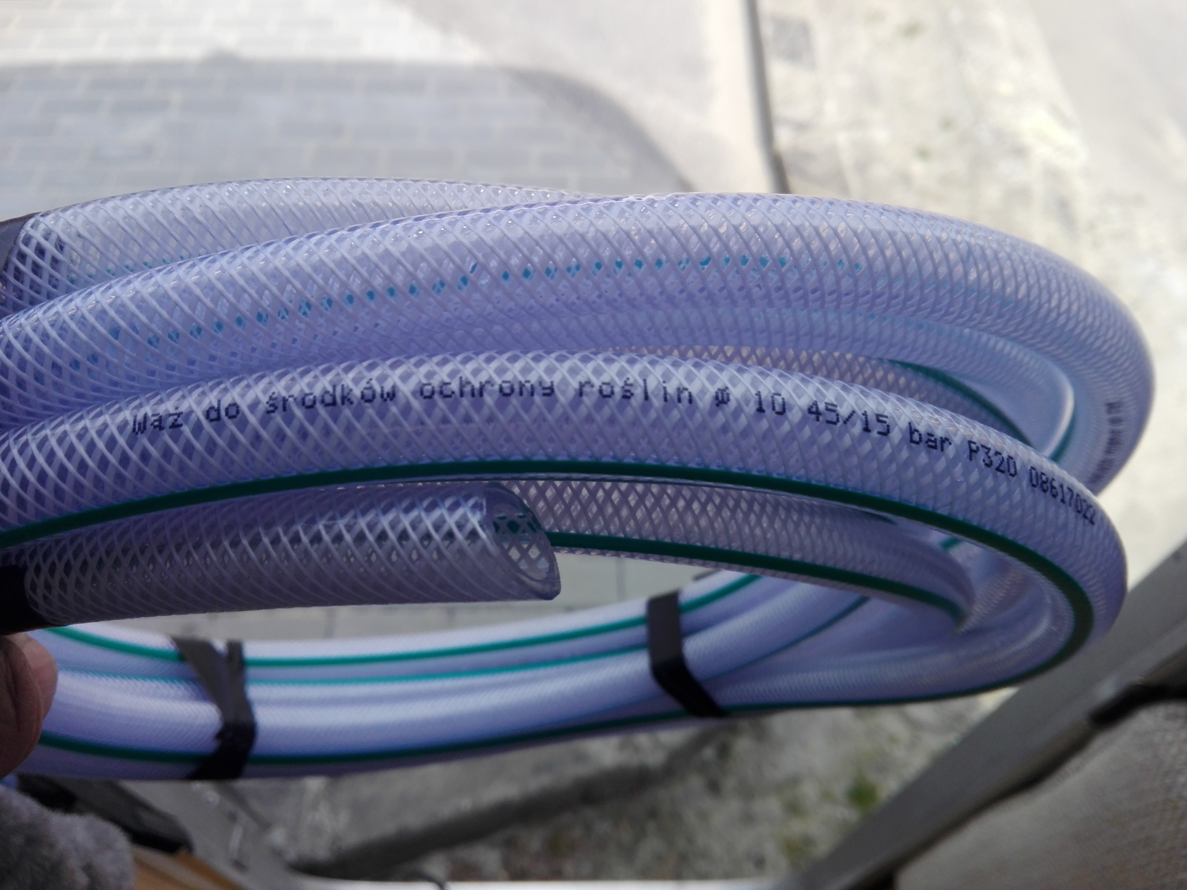

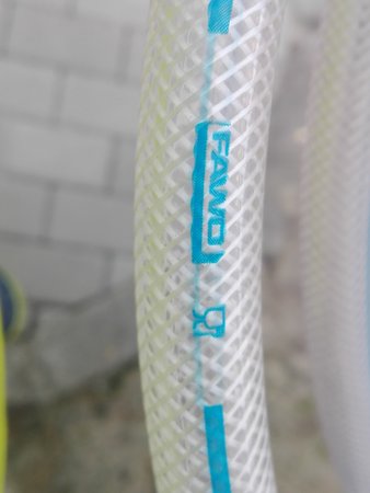

Dopytuje bo;
miałem instalację wodną z węży zakupionych w sklepie samochodowym i był problem bo przy skrętach-zakrętach załamywał się, przez co było słabe ciśnienie i po jakimś czasie woda śmierdziała mi plastikiem.
Po roku nie wytrzymałem i wszystkie węże wywaliłem. Kupiłem nowe w sklepie chemicznym, niby do wody i zbrojone. Te przynajmniej się nie załamywał i wydawało się wszystko ok. Wydawało się.
Po niedługim czasie woda śmierdział jeszcze gorzej ja poprzednio. Kompletnie nie nadawała się do picia. Doszło do tego, że używałem jej tylko do mycia, a do picia kupowałem w bańkach po pięć litrów.
Właśnie wykorzystuje zaległy urlop i dalej walczę. W związku, że mi się zachciało zimnej i ciepłej wody w sklepie Goo... zakupiłem nowe węże. Wymieniam wszystkie. Po usunięciu starych okazało się jest na nich napis "wąż do środków ochrony roślin", a sprzedający twierdził, ze do wody pitnej. No cóż, moja wina bo nie sprawdziłem. Może dlatego ta woda tak śmierdziała bo wąż do oprysków. Nie wiem. Na tych co teraz zamontowałem jest symbol "nóż i widelec" no to chyba stricte do celów spożywczych.
Wymieniłem też zbiornik na czystą wodę i jest koloru mleczno-przezroczysty. I już po kilku dniach na dnie pokazał się osad. Poprzedni był mocno niebieski-nieprzeźroczysty i może dlatego tego osadu nie widziałem.
Skoro węże wymienione i mam nadzieję, że woda będzie bez zapach to stąd moje pytanie; jak filtrować wodę do celów pitnych by do szklanki pompka nie zassała tych osadów. Mało tego, by na dnie te osady się nie odkładały. Nadmieniam, że wodę do zbiornika leję czystą - z kranu, z budynku, gdzie inni ludzie też ją spożywają.

Nadmieniam, że już o to pytałem i zastosowałem
. Podchloryn (tak mi powiedziano) w ilości 100ml na 1m3 wody, jako odkażacz. Ja do celów przeczyszczenia instalacji, zastosowałem 100ml ma 30l wody po czym dość obficie przepłukałem czystą wodą.

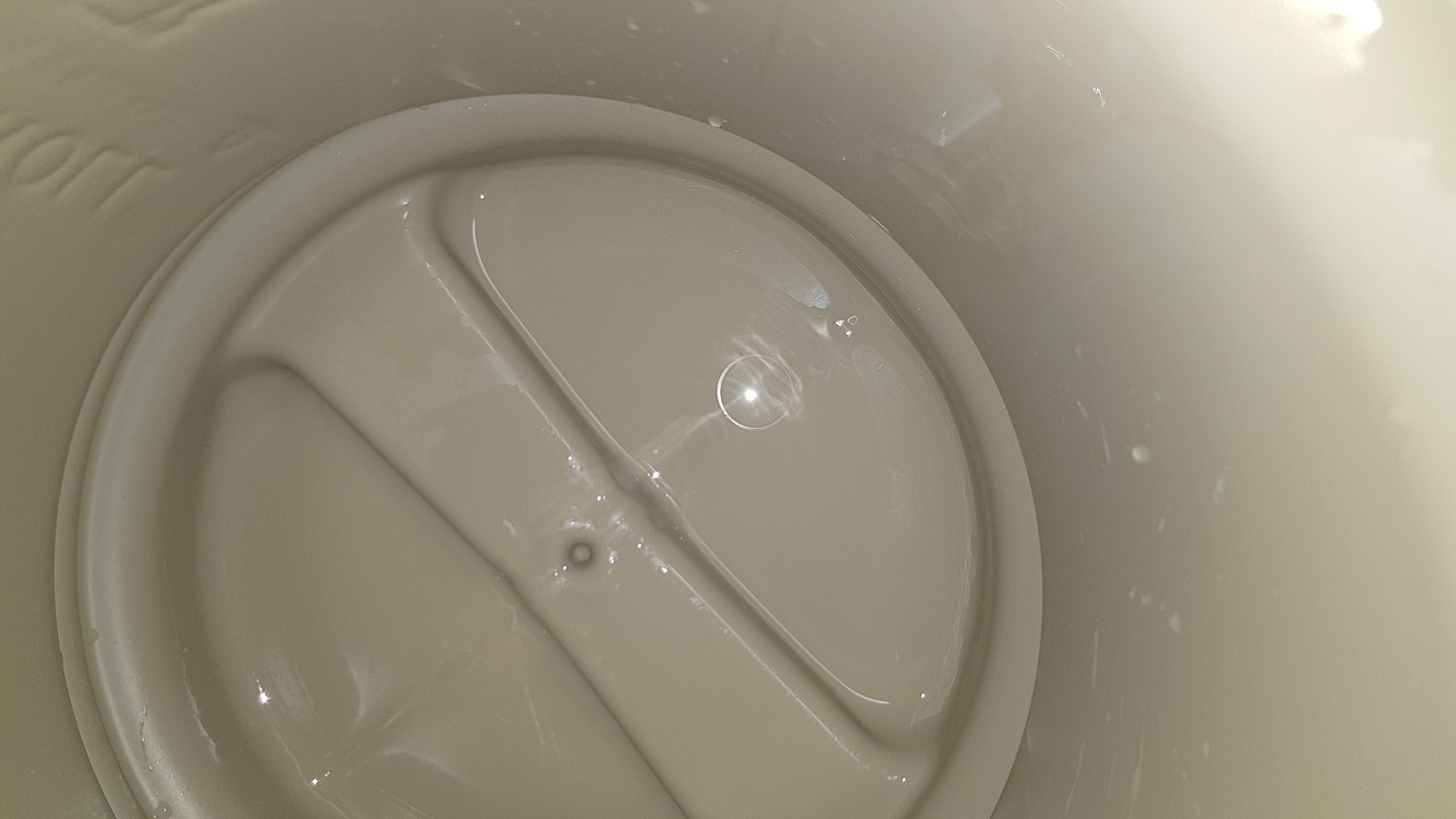

Problem oczyszczania instalacji wodnej należy rozwiązywać u podstaw. Zastanówcie się skąd bierze się syf w instalacji wodnej. A no z bańki. Powiem wam, że zmiana bańki na taką bez dostępu światła eliminuje problem rozwoju wszelakiego tałatajstwa w wodzie. Odkąd mam ciemną bańkę jedyne co robię to opróżniam ją na czas transportu i oczywiście przepłukuję przy każdym napełnianiu. Typowa biała bańka zawsze po jakimś czasie zrobiła się "sliska" a potem (jeżeli nie było reakcji) zielona. Światło robi swoje.
Tak wygląda ciemna bańka której nikt nie traktuje żadną chemią

- Dokładnie.Światło robi swoje.
Najprościej i najtaniej - uszyje czarny pokrowiec na baniak, co mocno ograniczy rozwój glonków
