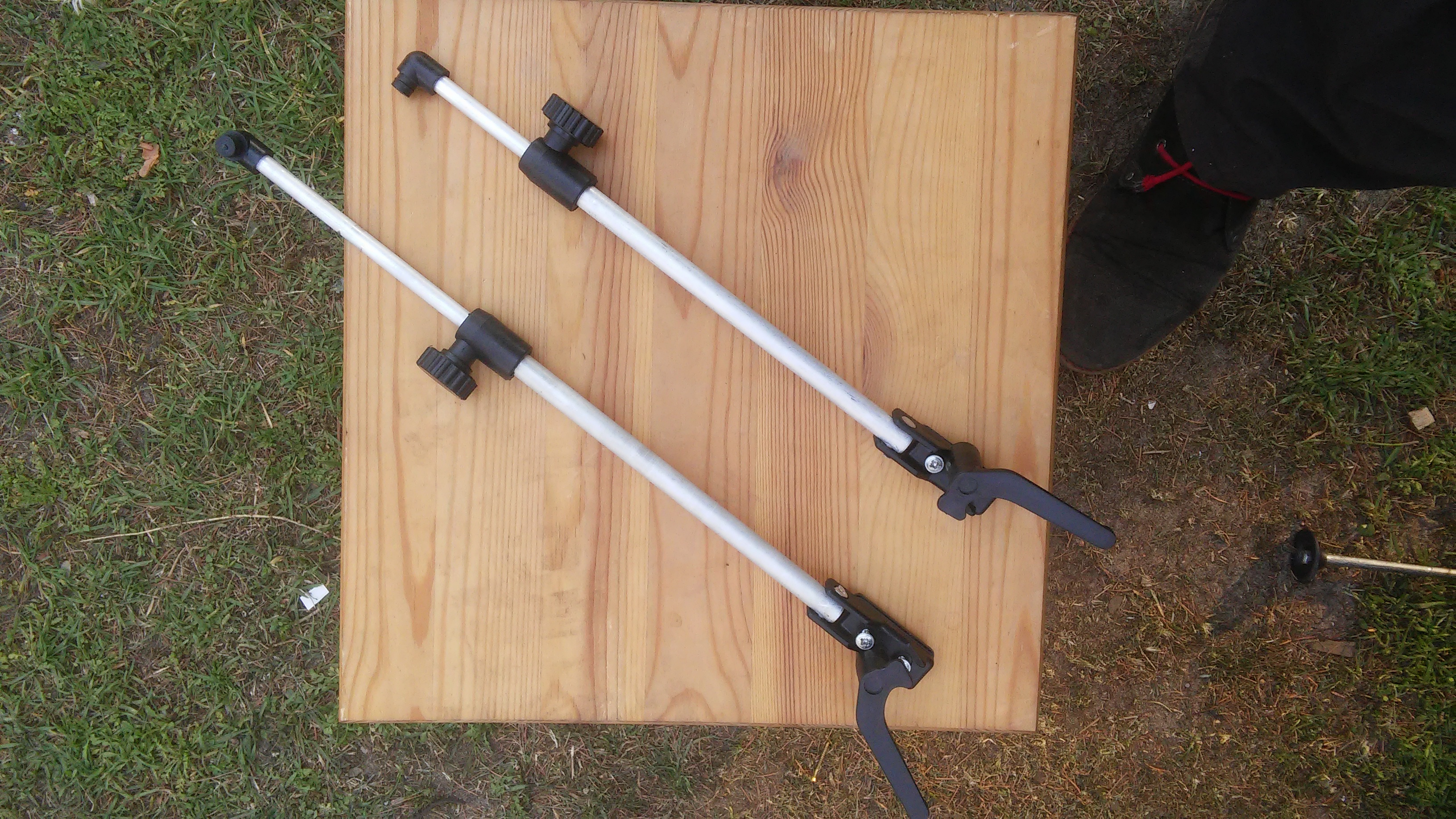

Ja mam takie cudawianki.
Masakra.
Jak kupiłem przyczepę to jeden z czterech wysięgników nie zaskakiwał (nie blokował się). A po zimie już tylko jeden działał poprawnie.
Te moje są tak beznadziejne, że zastanawiam się czy one przypadkiem nie są przeznaczone do stosowanie wewnątrz pomieszczeń choć ciężko mi sobie wyobrazić gdzie mogłyby mieć zastosowanie.

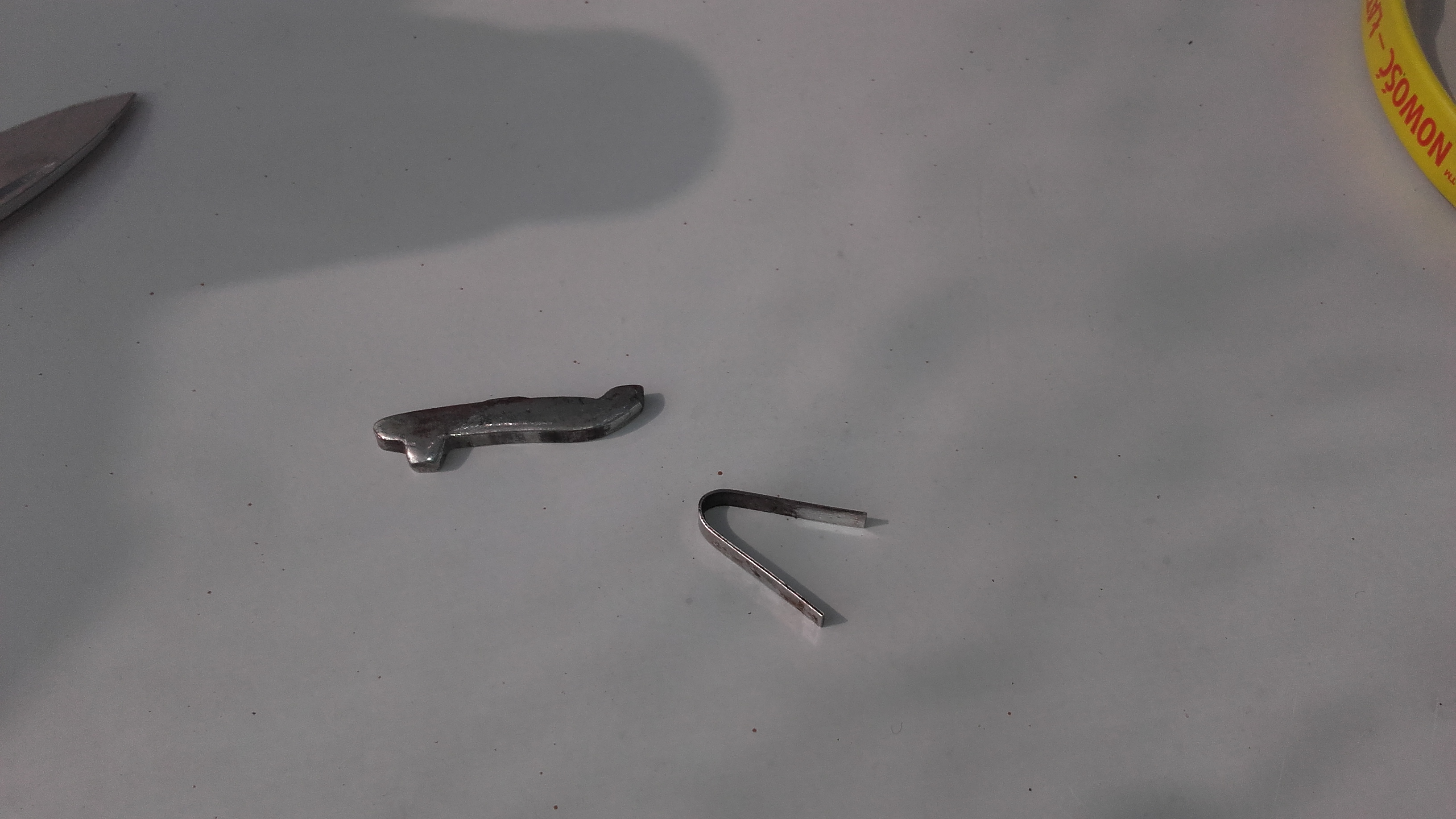

W desperacji, odgiąłem profil prowadnicy i dobrałem się do mechanizmu. Tam jest taka blaszka w kształcie litery "U" która się chyba z czasem "przyklepuje" i w efekcie za słabo sprężynuje. Mechanizm też poza tym trochę rdzewieje.
Rozwarłem blaszkę, przeczyściłem wszystko, nasmarowałem, uklepałem profil prowadnicy spowrotem i jakoś to działa,
Choć jest często problem w drugą stronę - blokuje się świetnie ale czasami nie chce się potem zamknąć (teoretycznie to się zamyka w ten sposób że lekko się podnosi szybę i mechanizm się sam odblokowywuje, co jest rzeczywiście świetne -jeżeli działa
Trzeba wtedy ścisnąć palcem bolec blokujący i wtedy się zamknie. Nie muszę dodawać że jest to mocno wkurzające.

Ja jak zwykle z innym zdaniem powiem, że nie wiem o co wam chodzi
Mam takie wsporniki u siebie w 132 i jestem mega zadowolony. Działają elegancko, nic się nie zacina i nie muszę się pitolić z zakręcaniem gałek. Wygląd może nie jest godny montażu u Murano czy Fiaciora, ale dla mnie przejdzie.
