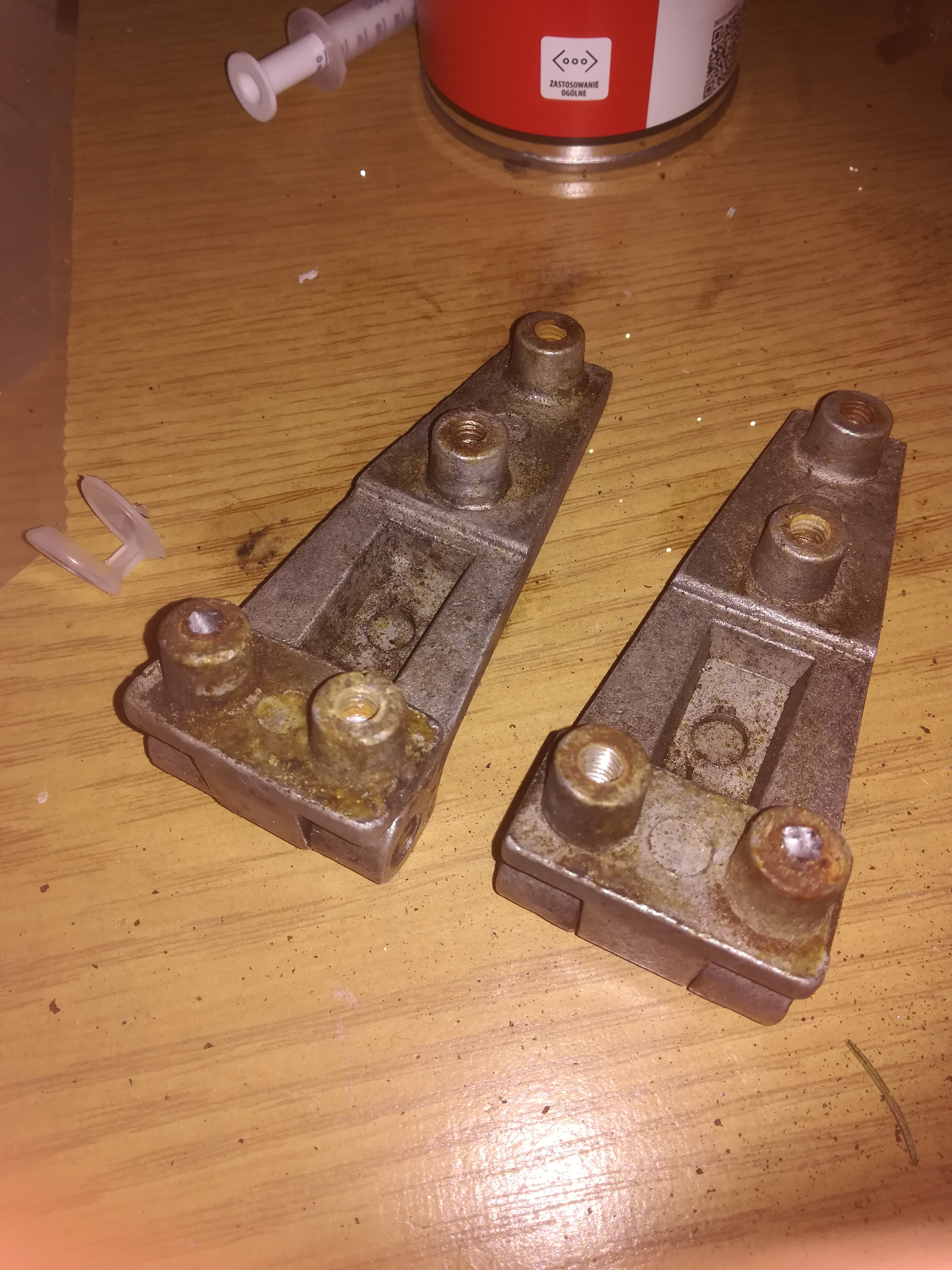

Podczas rozbiórki Wieloryba nie udało się wykręcić śrub z aluminiumowych :) zawiasów drzwi. Gdzieś w sieci na jakiejś stronie dla fanatyków vintage marki motocykli znalazłem info jak wykręcić śrubę z amelinium. Stal w kontakcie z aluminium utlenia się i nie koroduje. Powstaje coś innego - nie pamiętam jak to się nazywa, ale to nie korozja. Kazali zalać śrubę naftą świetlną. Nafta ma w sobie coś co robi kung fu temu czemuś na styku stali i amelinium. Zawiasy i tak do wymiany więc co szkodzi spróbować.
I tak...
Obiekt:

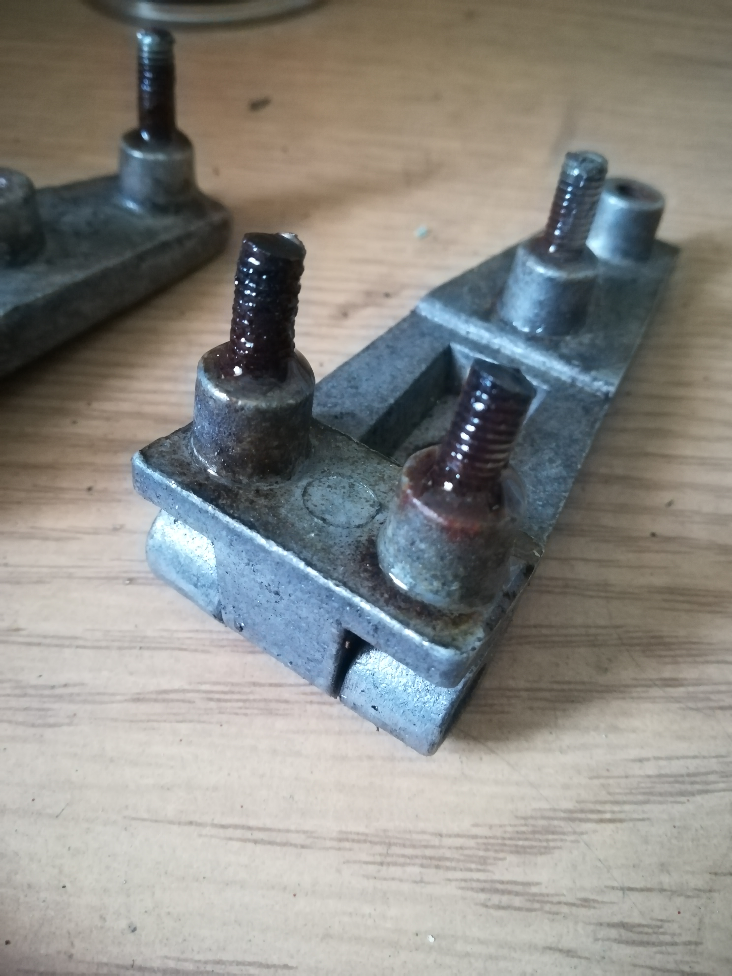

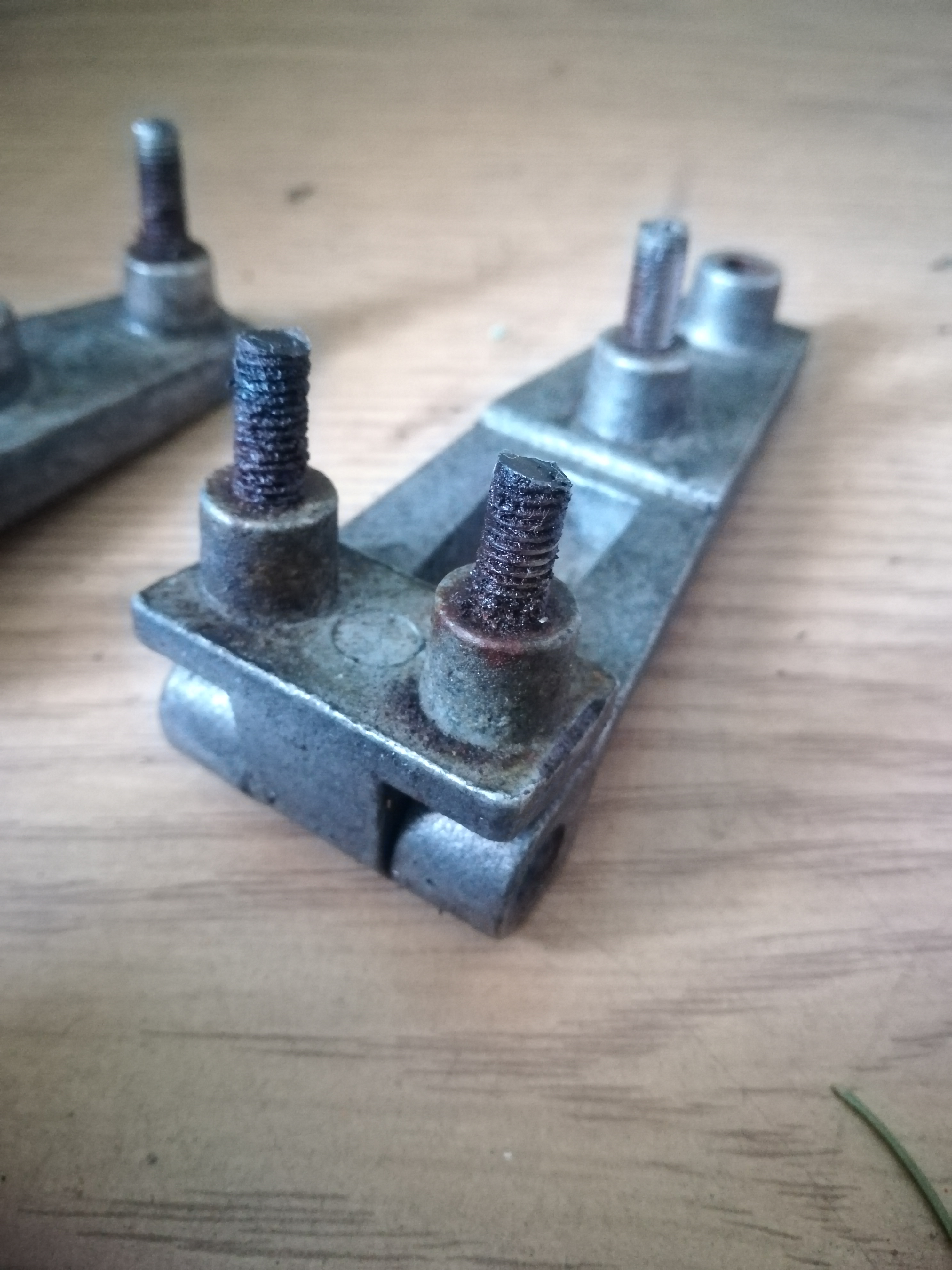

Śruby zostały zapuszczone naftą. Wg przepisu motoryniarzy pozostawić tak na 48h. Po 24h zapuściłem ponownie. Wydaje mi się, że właściwszym było by zanurzenie całości w nafcie celem ciągłego penetrowania...
Po 48h śruby o dziwo puściły. Opornie, ale poddały się. Chociaż dwie postanowiły na zawsze pozostać...
dwie skrajne w części montowanej do skorupy ukręciły się
Wnioski:
Podsumowując dwudniowy eksperyment stwierdzam, że działa. Właściwszym będzie zanurzenie całego elementu w nafcie. Po wykręceniu śruby gwint w dolnej części był suchy, niespenetrowany przez naftę. Pozostaje tylko jakoś pozbyć się ukręconych śrub i ponowny montaż aluminiumowych zawiasów lub wymiana na nowe.

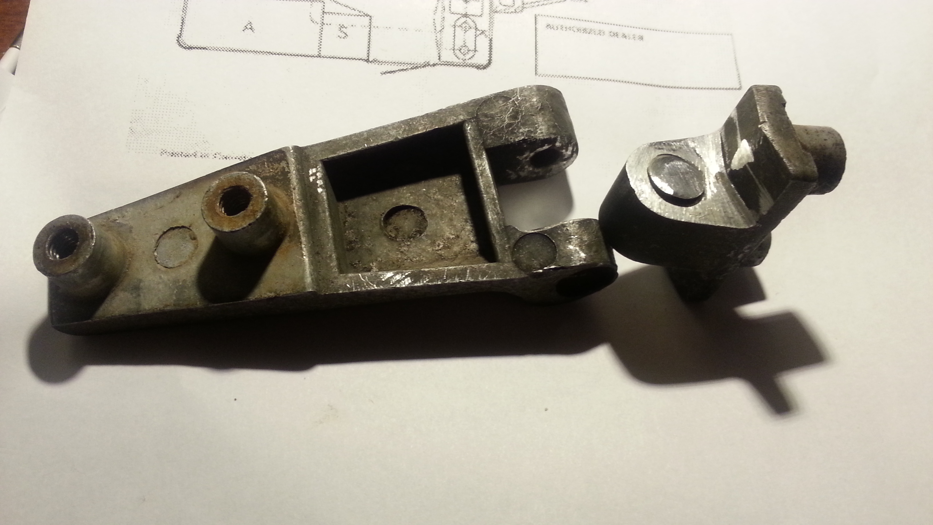

Kontynuując temat zawiasów. Na zerwane śruby mocujące: podgrzanie palnikiem, kilka razy puknąć (delikatnie) młotkiem, tak jak byśmy chcieli ją wbić. Bez problemu wykręca się za pomocą żabki - przetestowane. Podczas wieloletniego użytkowania, zawiasy nabywają luzów. W moim przypadku było tego luzu około 2 mm. Postanowiłem zachować te oryginalne metalowe. Wymagały one "reanimacji":
1. Zdemontowałem zawiasy i wybijając sworznie zawiasów,
2. rozwierciłem otwory w części środkowej wiertłem 8 mm, amelinum :) wymaga uwagi i skupienia przy obróbce, mimo swojej stosunkowej miękkości jest trudne w obróbce (klei się do narzędzi i zarywa)
3. nagwintowałem otwory M10, tu uwaga: aluminium wymaga do gwintowania smarowania naftą, bez nafty możemy zerwać gwint,
4.wkręciłem wstępnie i przyciąłem na odpowiednią długość śrubę stalową M10 (fotka),
5. czeka mnie przewiercenie wkręconego kawałka śruby wiertłem fi 6, przed wierceniem posmaruję śrubę klejem epoksydowym i delikatnie zaklepię ją z obu stron (aby zapobiec ewentualnemu odkręcaniu),
6. przy montażu użyję podkładek stalowych aby zlikwidować luz.
