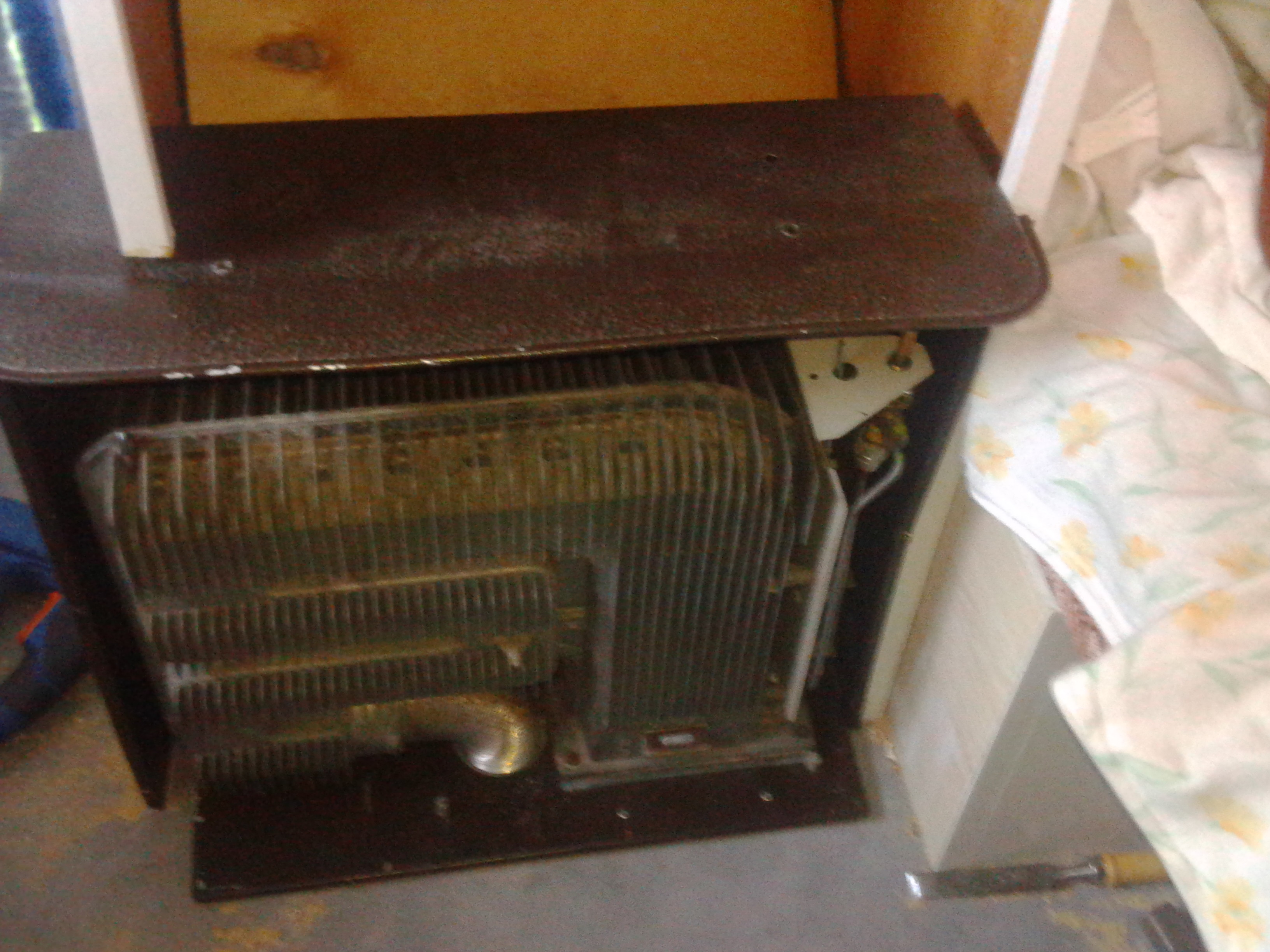

Prawie dałbym rękę odciąć sobie, że Marcin ma rację - Pawlo i Fiona powinien się wypowiedzieć bo chyba u niego cudo widziałem....
Posty: 2620
Re: Proszę o szybką odp w sprawie ogrzewania
Postautor: stachu_gda » wtorek, 26 wrz 2017, 07:40
Ty sobie nie daj nic obcinać, bo on ma węższe łóżko niż fabryczne ;)
Załączam swoje foto z montażu - nie jest nałożona jeszcze obudowa pieca ale można spojrzeć sobie na wymiar podstawy żeby samemu ocenić.

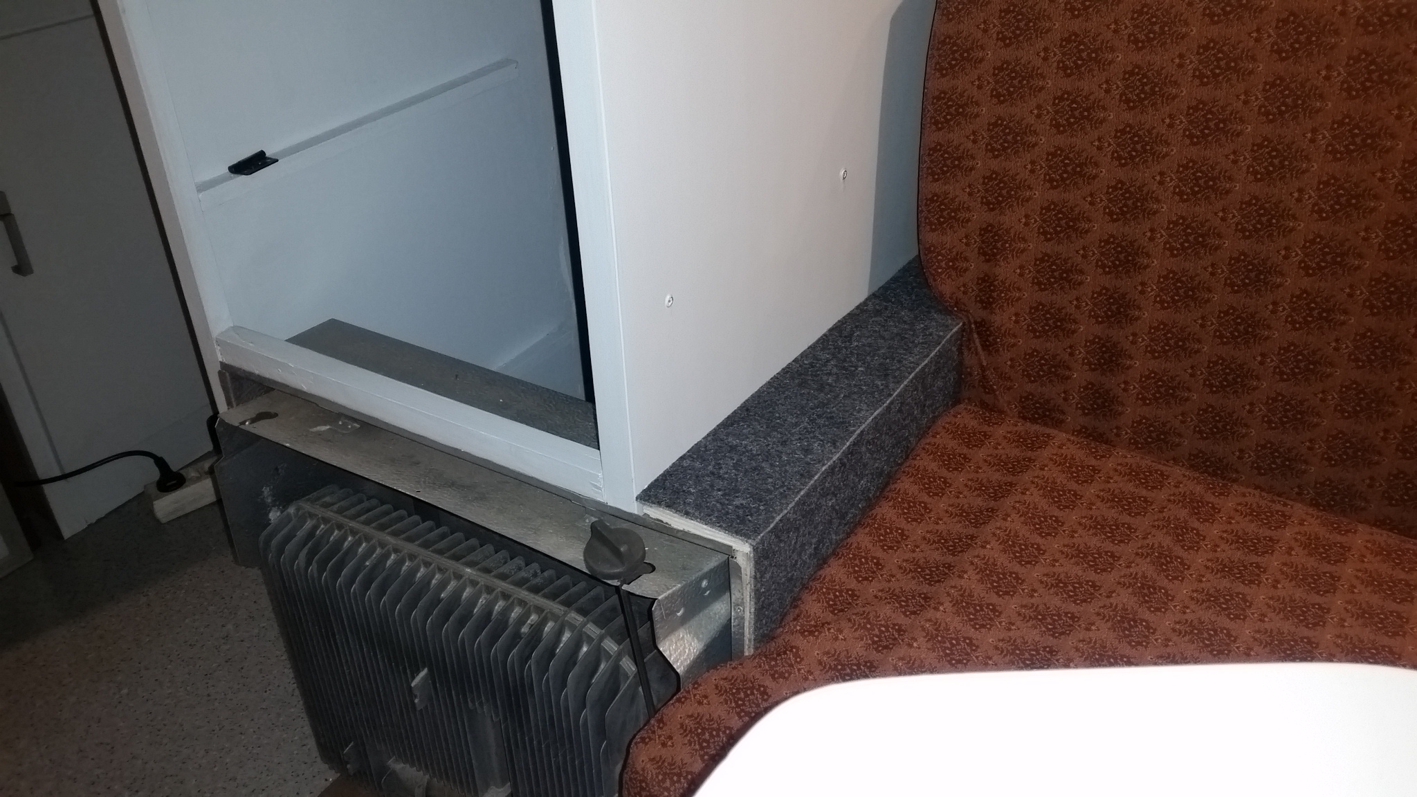

Bardzo dobry wybór. Montaż u mnie:
N126e
N126n
