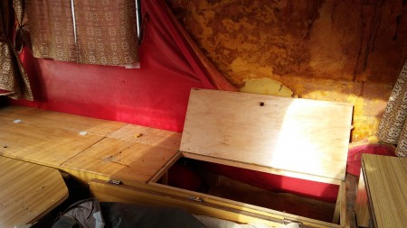

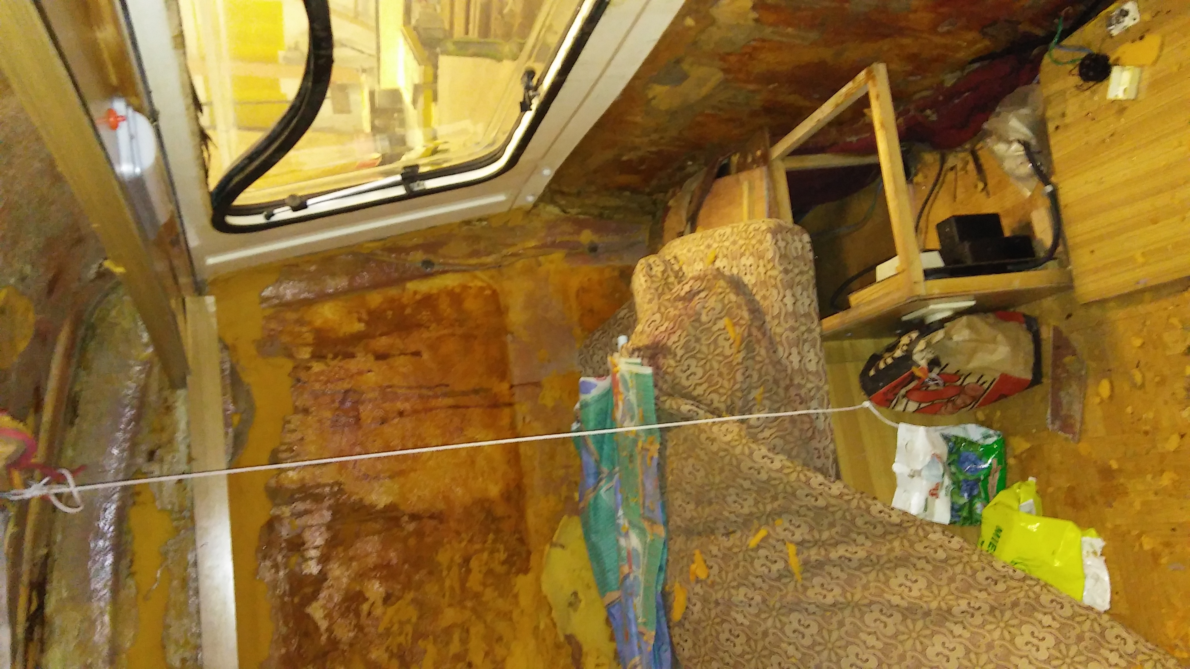

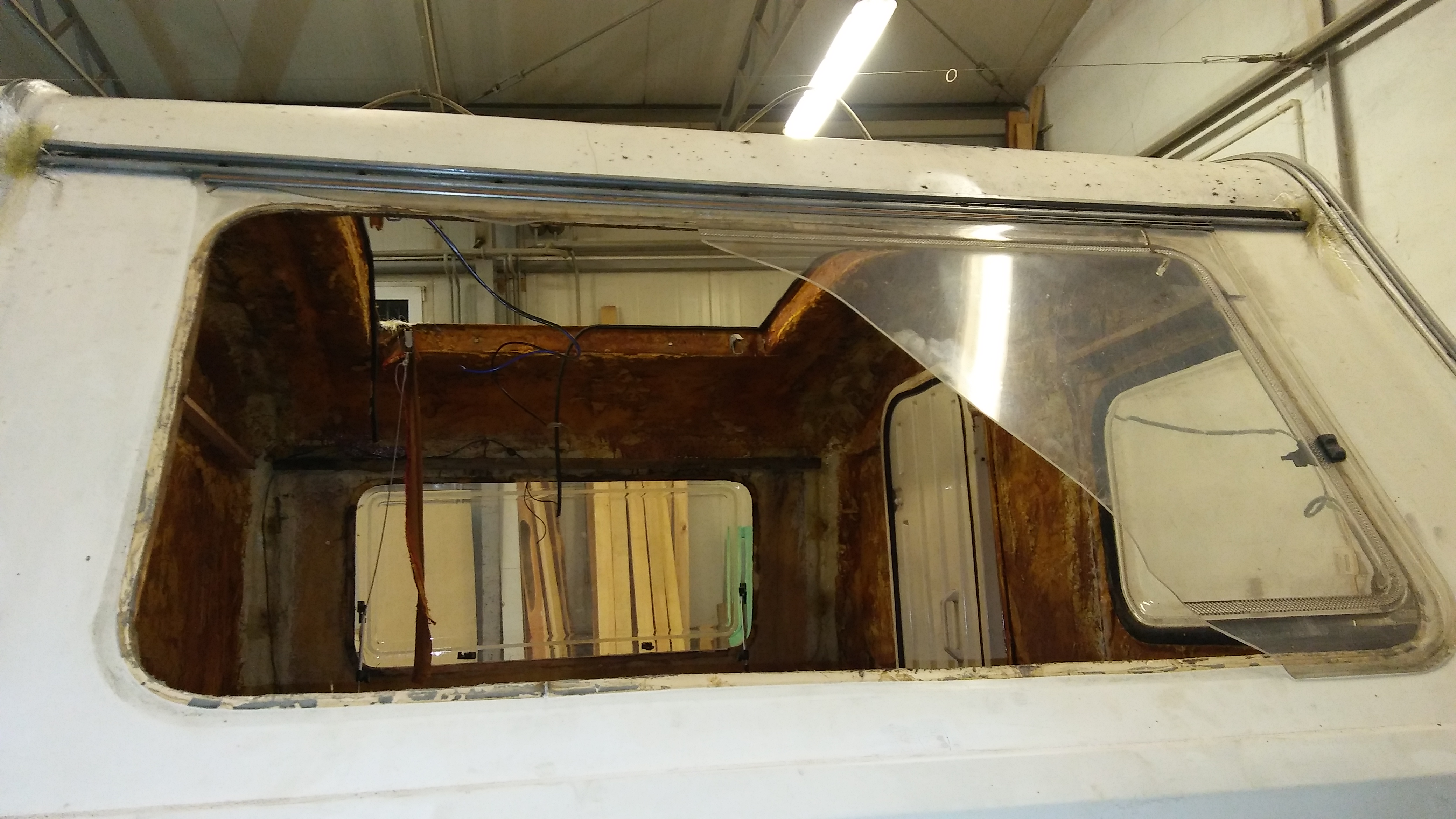

Wystartowałem z remontem przyczepki którą jeździłem z rodzicami paręnaście lat temu i teraz postanowiłem zabrać w podróż swoją rodzinę.
Przyczepka długo stała więc raczej stan opłakany.
Na razie walczę z uszczelnieniem oraz wstawić musze nowe ramki okien, próbowaliście mocować je pianką montażową boje się że będzie za sztywna i może popękać.
kolejne pytanie jak wygląda obicie samą wykładziną obiektową faktycznie mocno przebiją? będę przyczepki używać tylko w lato więć nie zależy mi na mocnym odizolowaniu.
zaraz wrzucę kilka fotek z telefonu

Postautor: silnik » poniedziałek, 23 sty 2017, 10:53

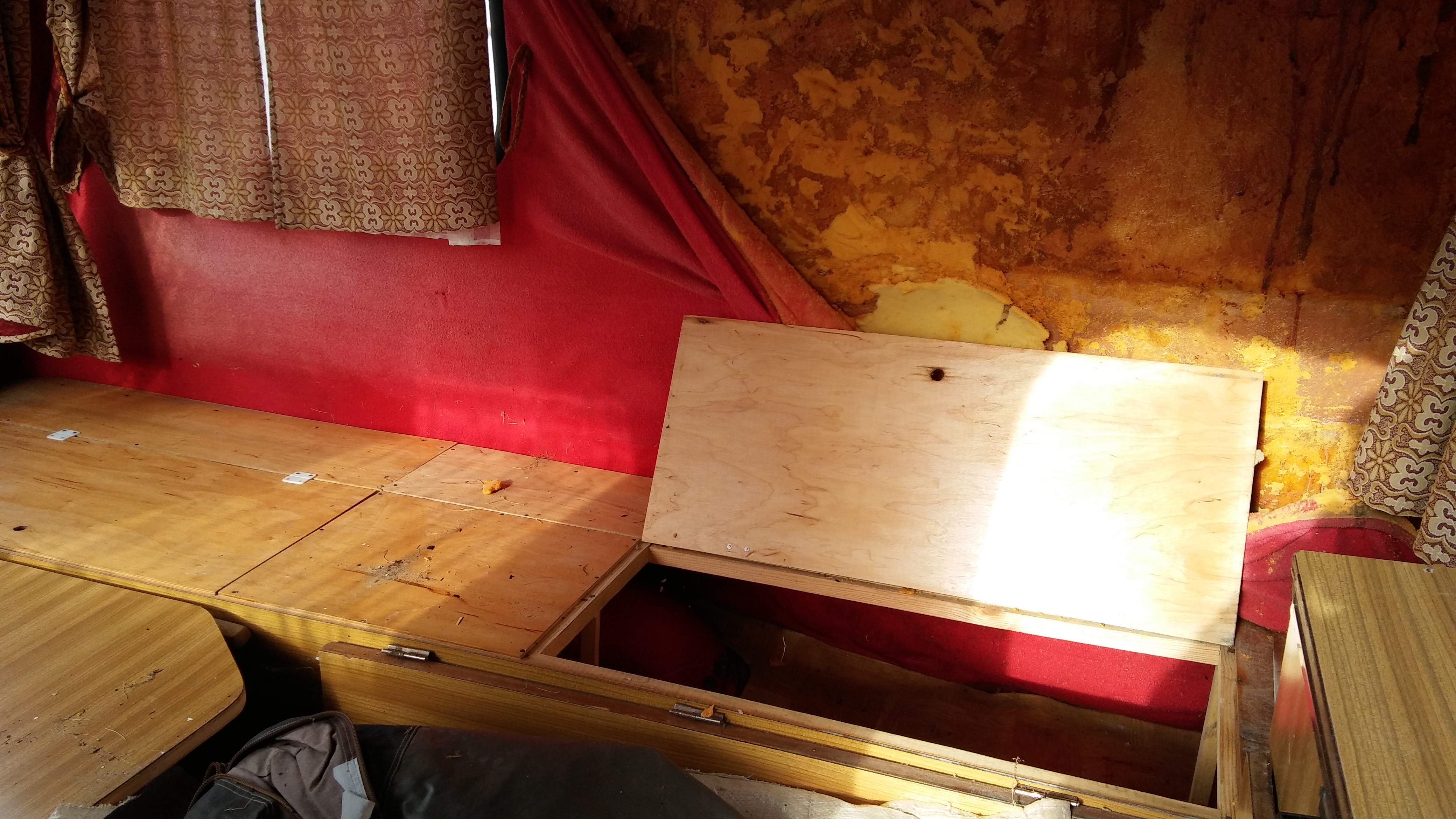

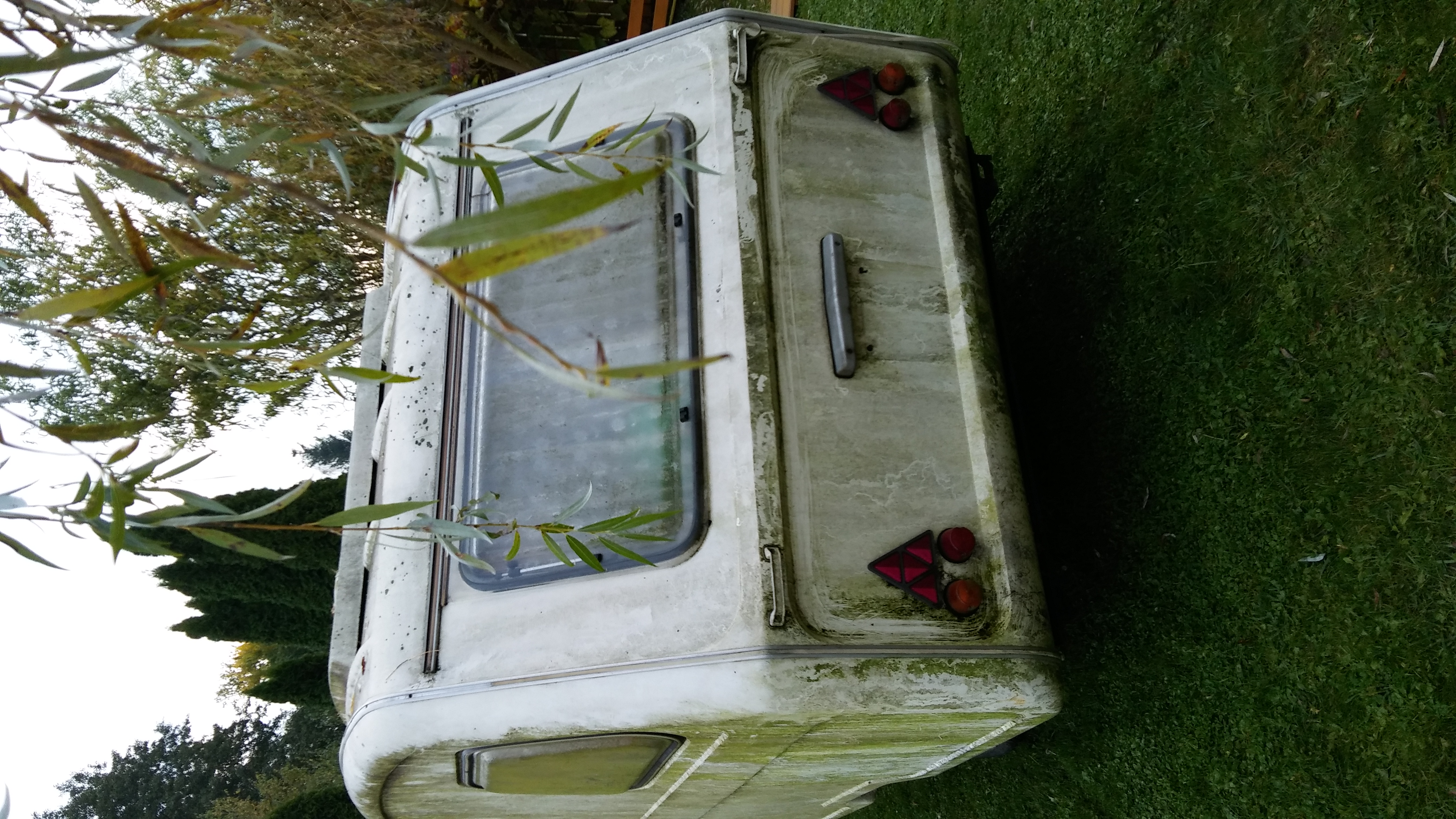

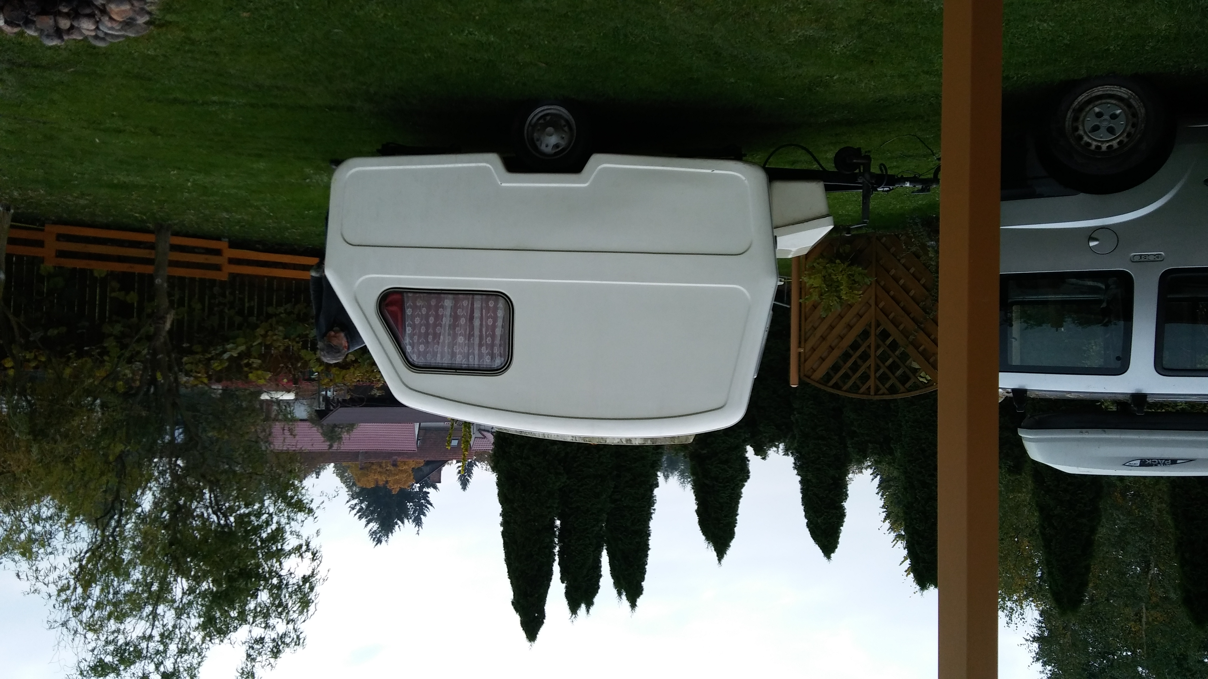

Zdjęcia
Po umyciu mniej straszna

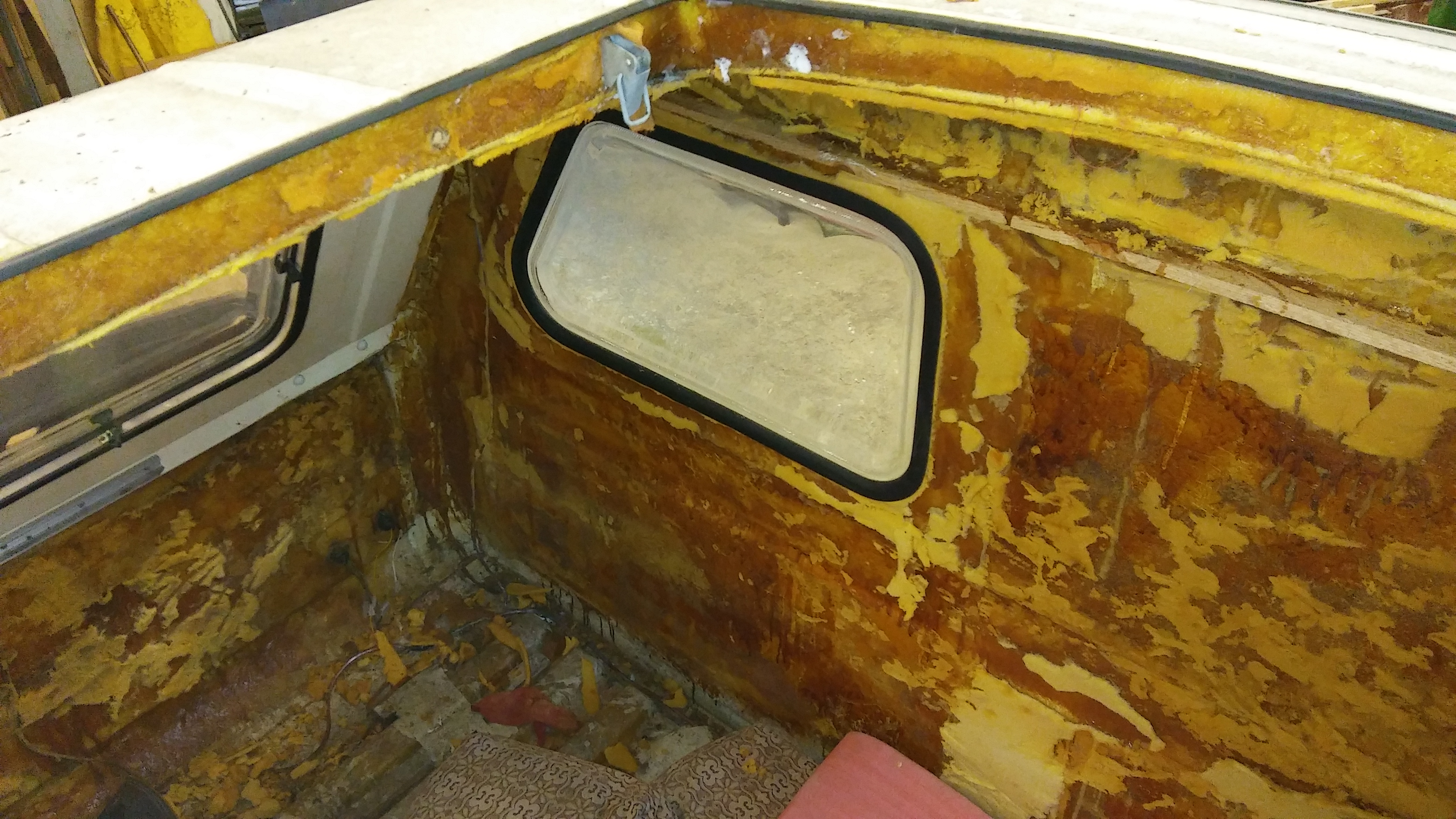

Dziękuję za rady, chciałem pójść trochę na latwizne ale na dłuższą mete to bez sensu. Pomysle jeszcze nad oryginalną tapicerka. Znowu doszło mi roboty otwieralem tylne okno zlapalem je z jednej strony i strzeliło. Nie az tak mocno dokonczylem to w napływie szczęścia. Dalej walcze z uszczelnieniem wykleilem wloknem szklanym miejsca w ktorych przykrecone sa listwy dalem chyba za malo utwardzacza bo po 3 dniach nadal lekko miekkie w temperaturze powyzej 15 stopni. Uzupelniac to dodatkowo szpachla z wloknem szklanym? Dalej mam w planie zrobic oswietlenie tyl i obie ramki okien. Jak sprawdziliście szczelność przed wyklejaniem szczególnie w minusowej temperaturze?

Nie chce Cię kolego straszyć, ale dobrze by był jak już robisz porządnie, ściągnąć te listwy, bo samo zamazianie żywicą od środka pomoże, ale do czasu.

stachu_gda masz rację, wczoraj odkręciłem zawias okna i lekko się załamałem. Początkowo myślałem, że dwie tubki silikonu trochę szpachli i będzie dobrze ale wyklejanie ścian i wkładanie nowych materacy to strata czasu i pieniędzy bez dobrego uszczelnienia. Rozebrać wszystko i nie pomalować też bezsensu, ogólnie zapanował smutek bo bardzo chciałem zrobić ją do czerwca (tego roku) ale zrobić dobrze tego się chyba nie da w tym czasie. Choć wszystko wydawało się łatwe szybkie i przyjemne oglądając Wasze remonty. Pojawiła się myśl żeby to je**ąć, kupić jakiegoś knausa z ogrzewaniem i lodówką za 6 tyś. i zamknąć temat

Kolego, wymagasz zwyczajnie kopnięcia w tyłek żeby się nie załamywać. Niniejszym - kopię :)
Rozbieraj, będziesz miał porządnie. W najgorszym razie, w czerwcu będziesz spał na materacu na podłodze, a mebelki itd ogarniesz na jesieni.
