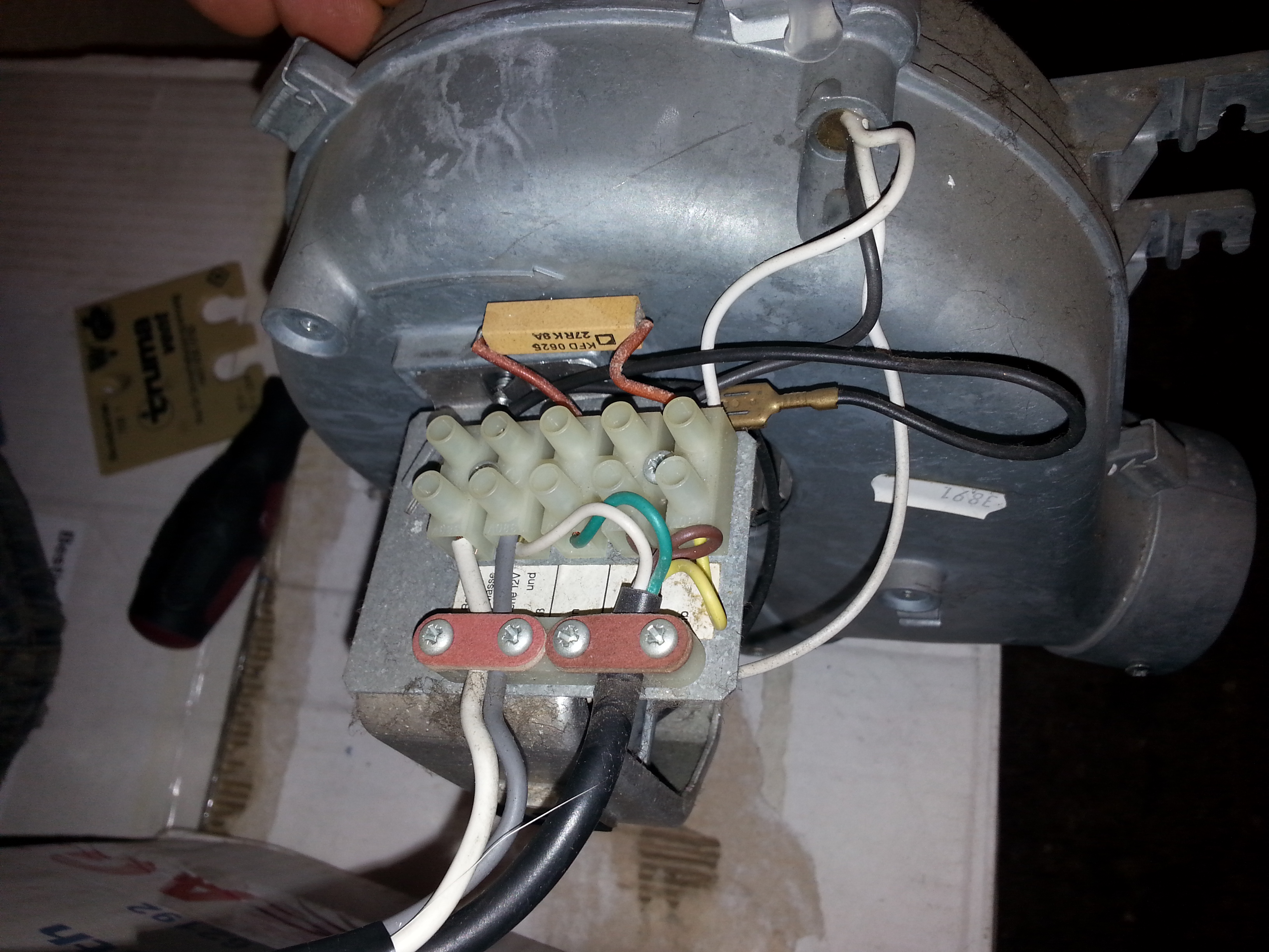

mam gorącą prośbę do posiadaczy trumavent 12v, temat założyłem na forum caravaning bo myślałem, że w tak szerokim gronie szybko znajdzię się odpowiedz, a jednak nie :D , może ktoś z was ma jeszcze nie zamontowany, kwestia odkecenia 2 śrub obudowy i cyknięcia fotki, u mnie ktoś coś pokombinował góra jest opisana ale dół nie.Wentylator sprawdzany na krótko jest ok.

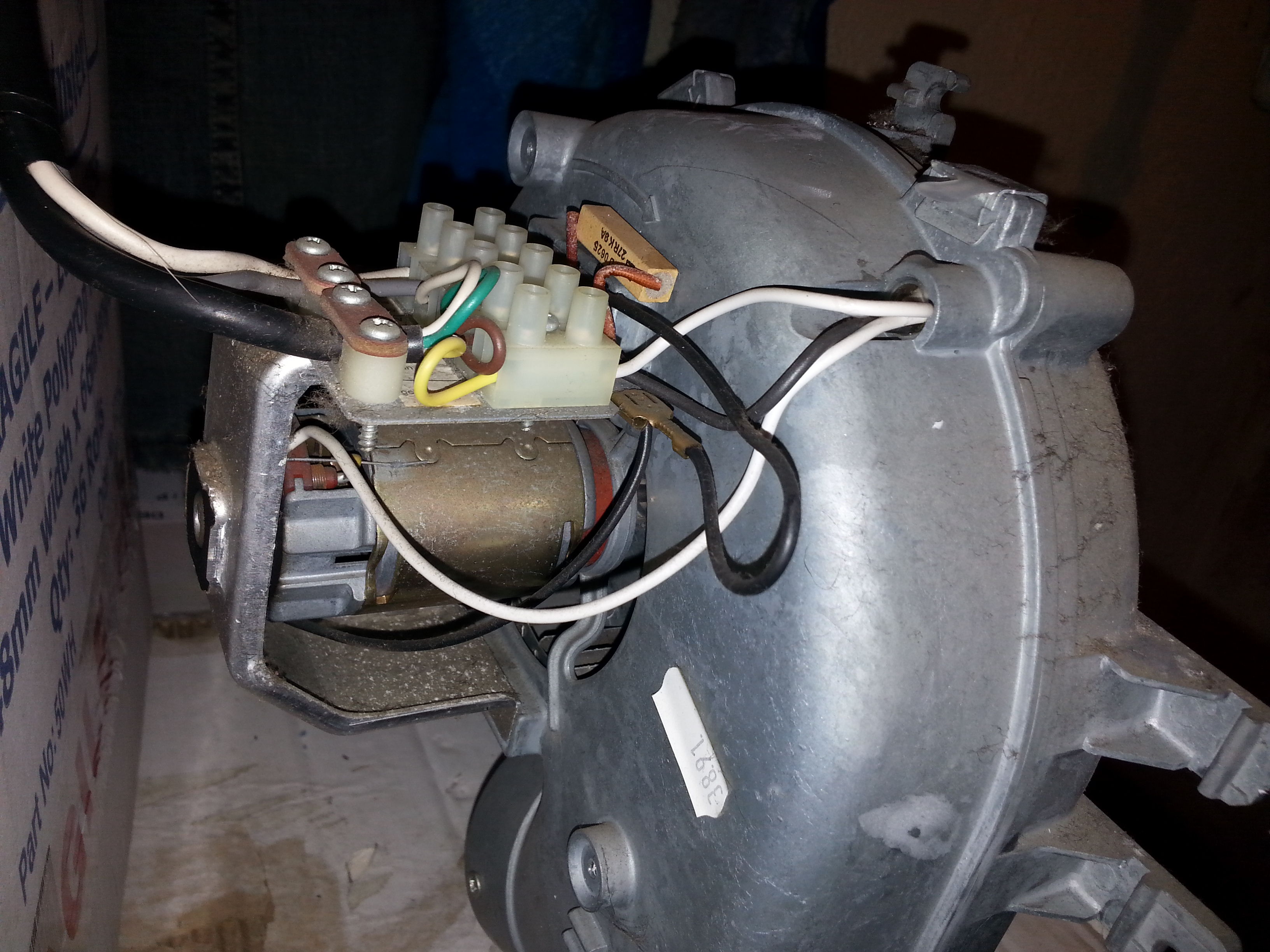

Dobra ja załączam 2 fotki jak to u mnie wygląda i działa (tzn. działa wentylator i regulacja obrotów, ale bez trybu auto bo kupowałem osobno grzejnik, mam Carvera i w ogóle wszystko manualnie). Mam nadzieję, że mogłem jakoś pomóc.

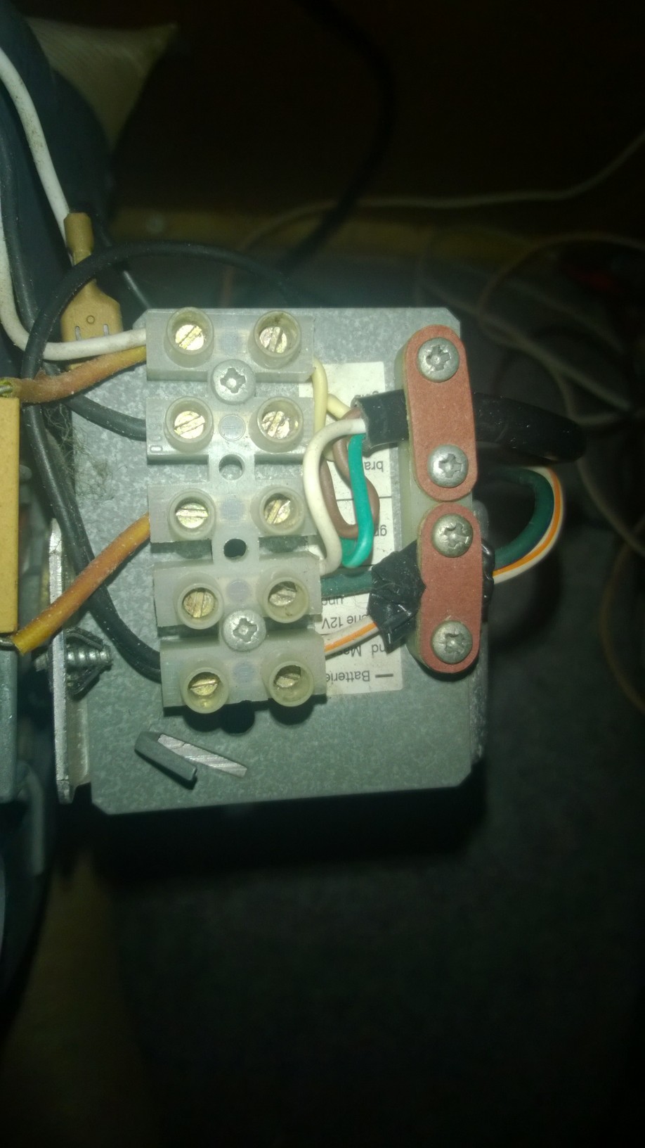

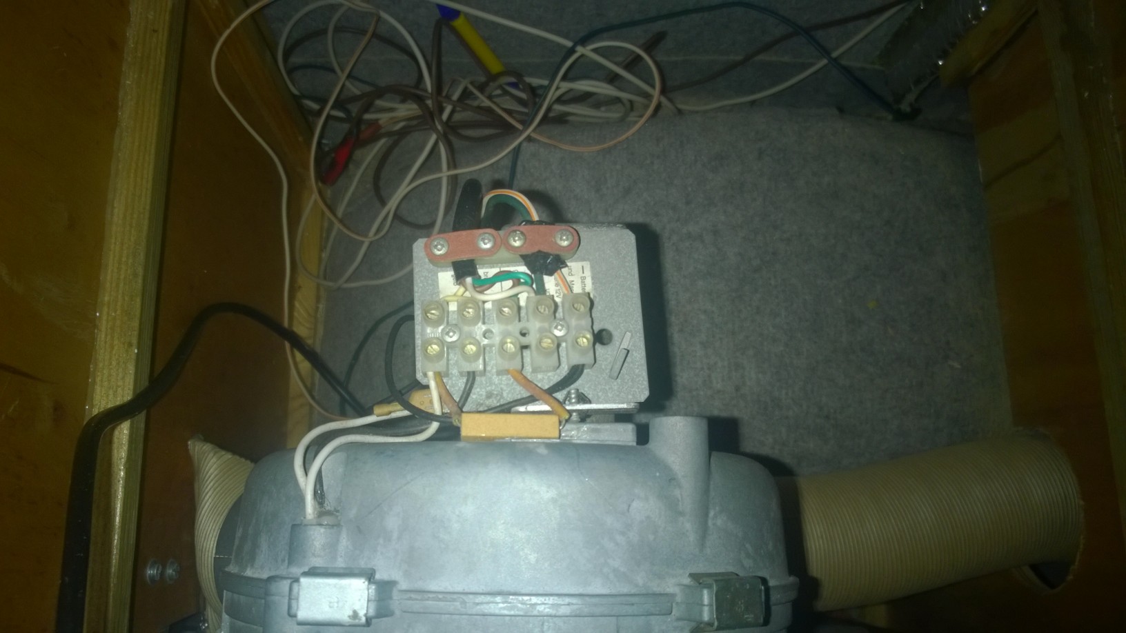

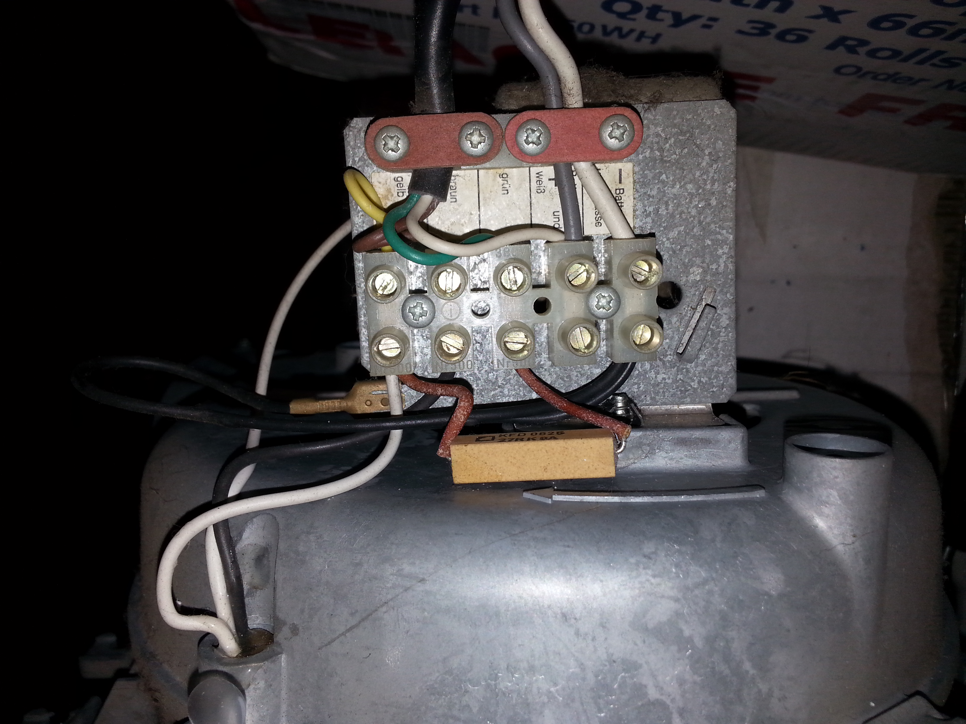

U mnie to wygląda tak:

dzięki wielkie, działa :) nie zauważyłem jednak zmiany obrotów , może potencjometr padł, tak samo tryb auto jak i manual wieje tak samo.
