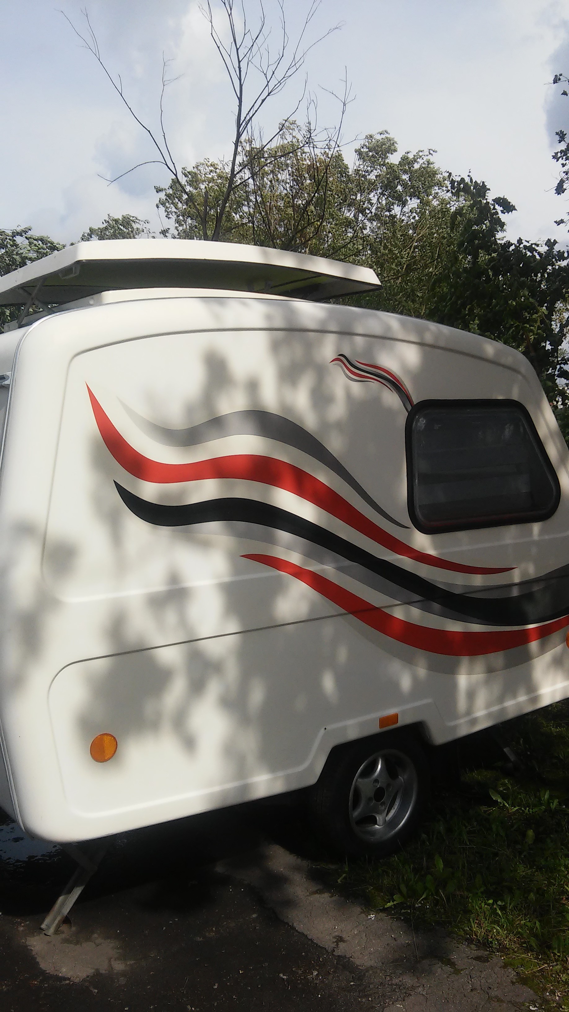

Nasza cepka to n126 rocznik 1989, resorowana z hamulcem najazdowym. Jak wyglądała przed remontem każdy wie - tak samo jak wszystkie inne.
Ponieważ troszkę się napracowałam ( mąż mój zupełnie nie techniczny) wraz z pomocnikami i rozpiera mnie duma no to się trochę chcę pochwalić.
Założenia były: czysto, jasno, pogodnie, na ile się da nowocześnie i prosto. W remoncie bardzo pomogło mi forum, więc dzielę się swoimi doświadczeniami.

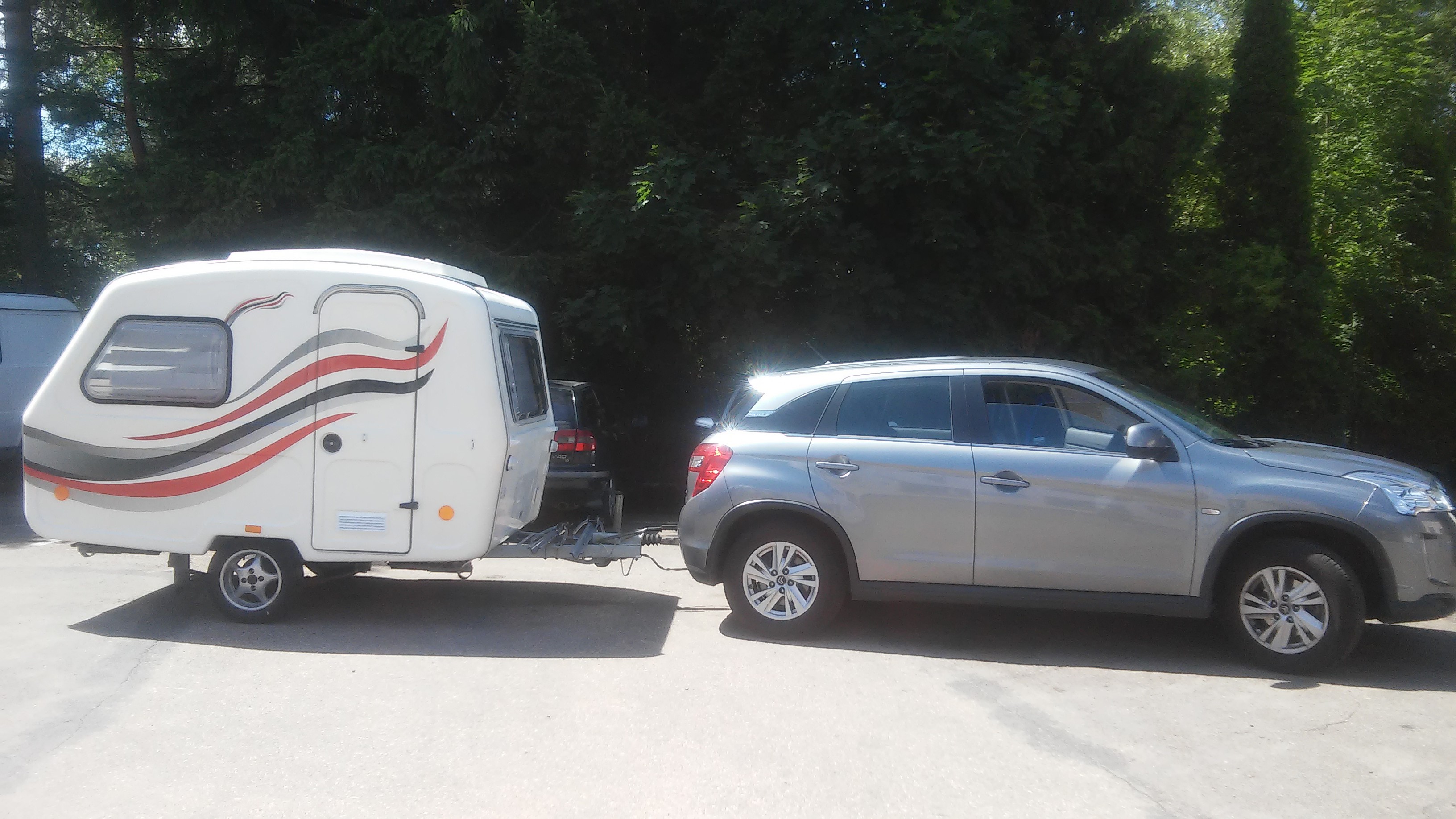

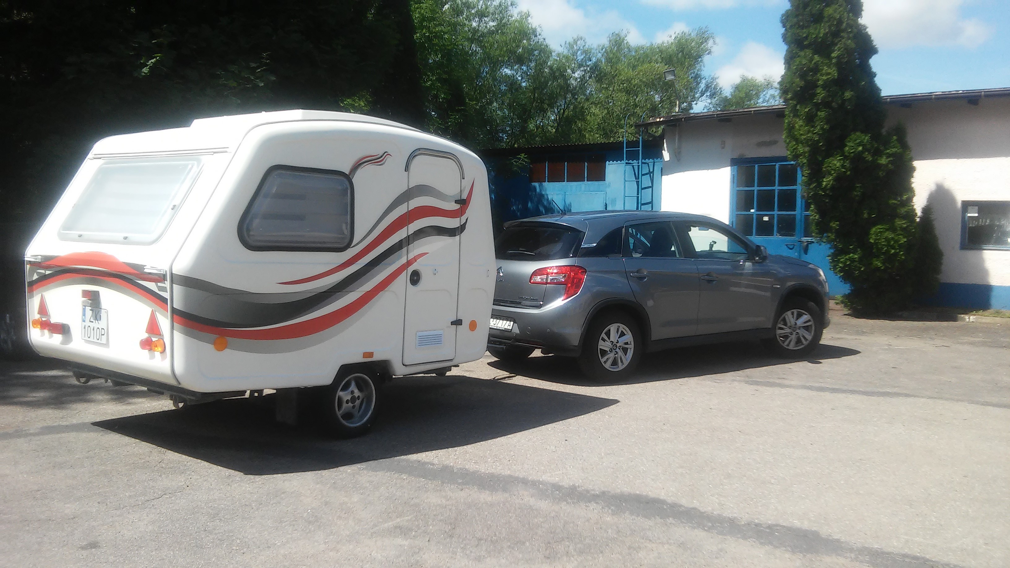

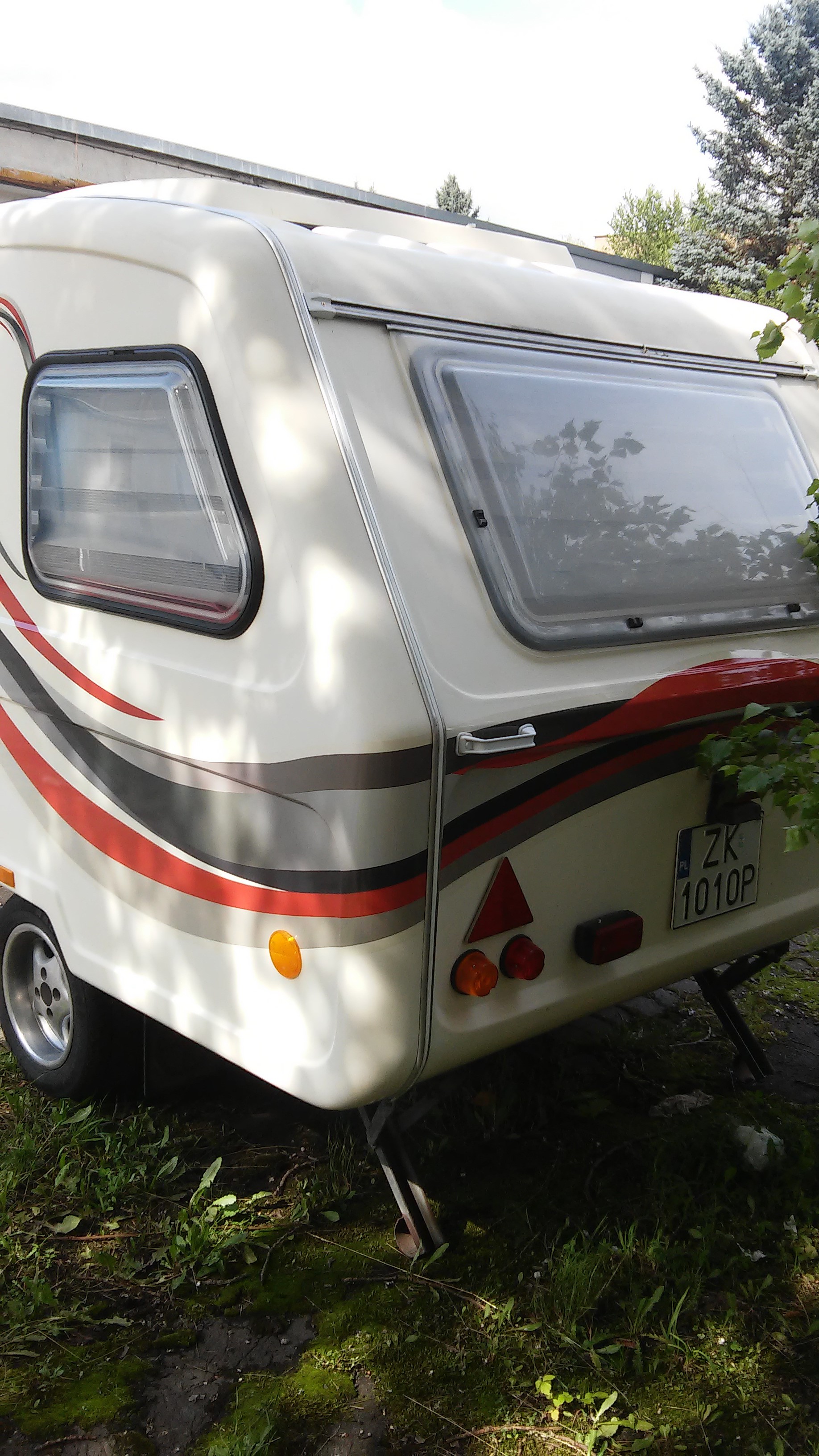

Nowocześnie chcieliśmy żeby wyglądała na zewnątrz i chcąc nadać jej trochę dynamiki zrobiliśmy takie klejenie - widok z boku Oczywiście najpierw szorowanie, wymiana wszystkich lampek, uchwytów, listew maskujących itp.
Naklejki wzorowane na grafice przyczep Romer-Niewiadów.

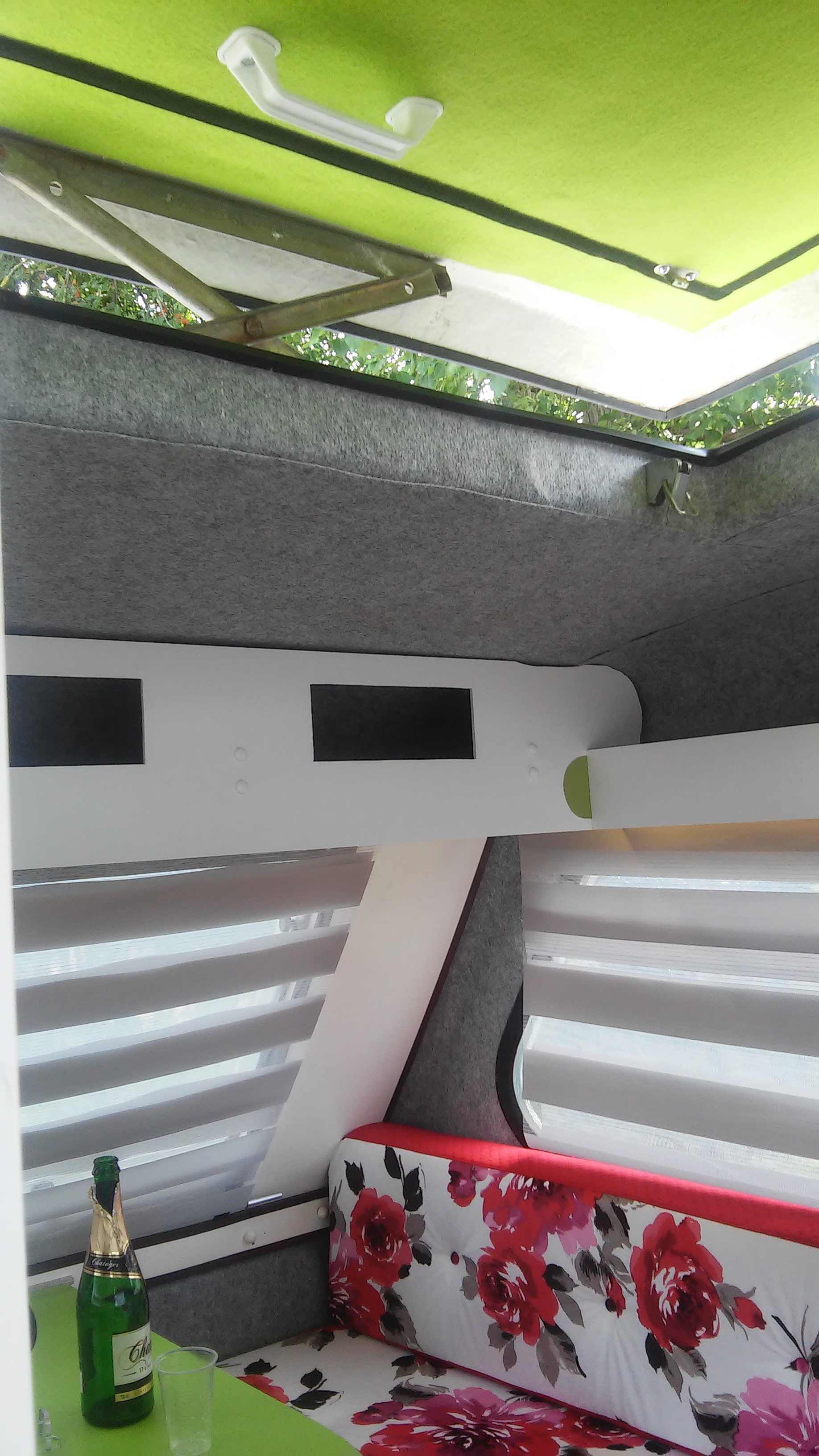

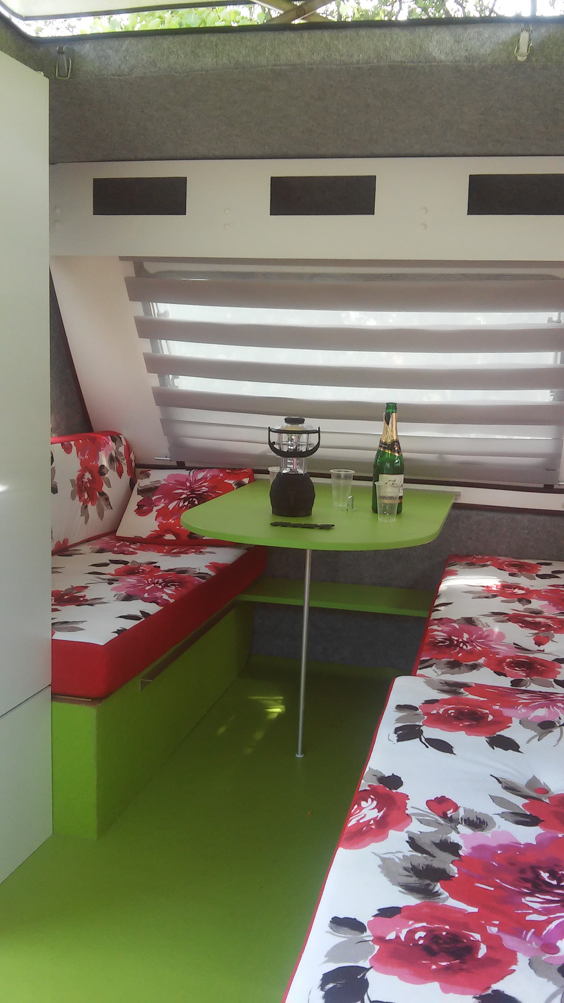

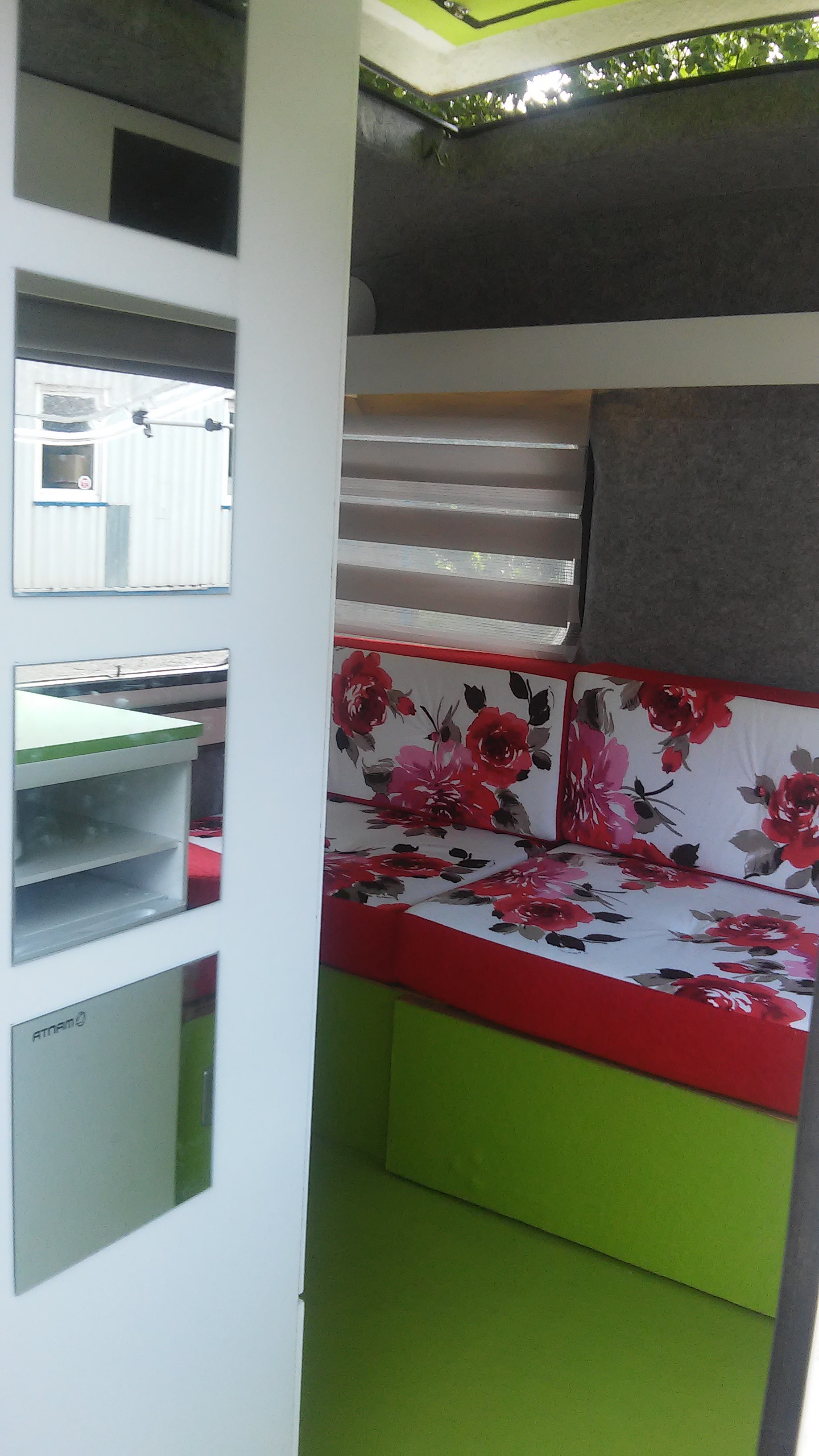

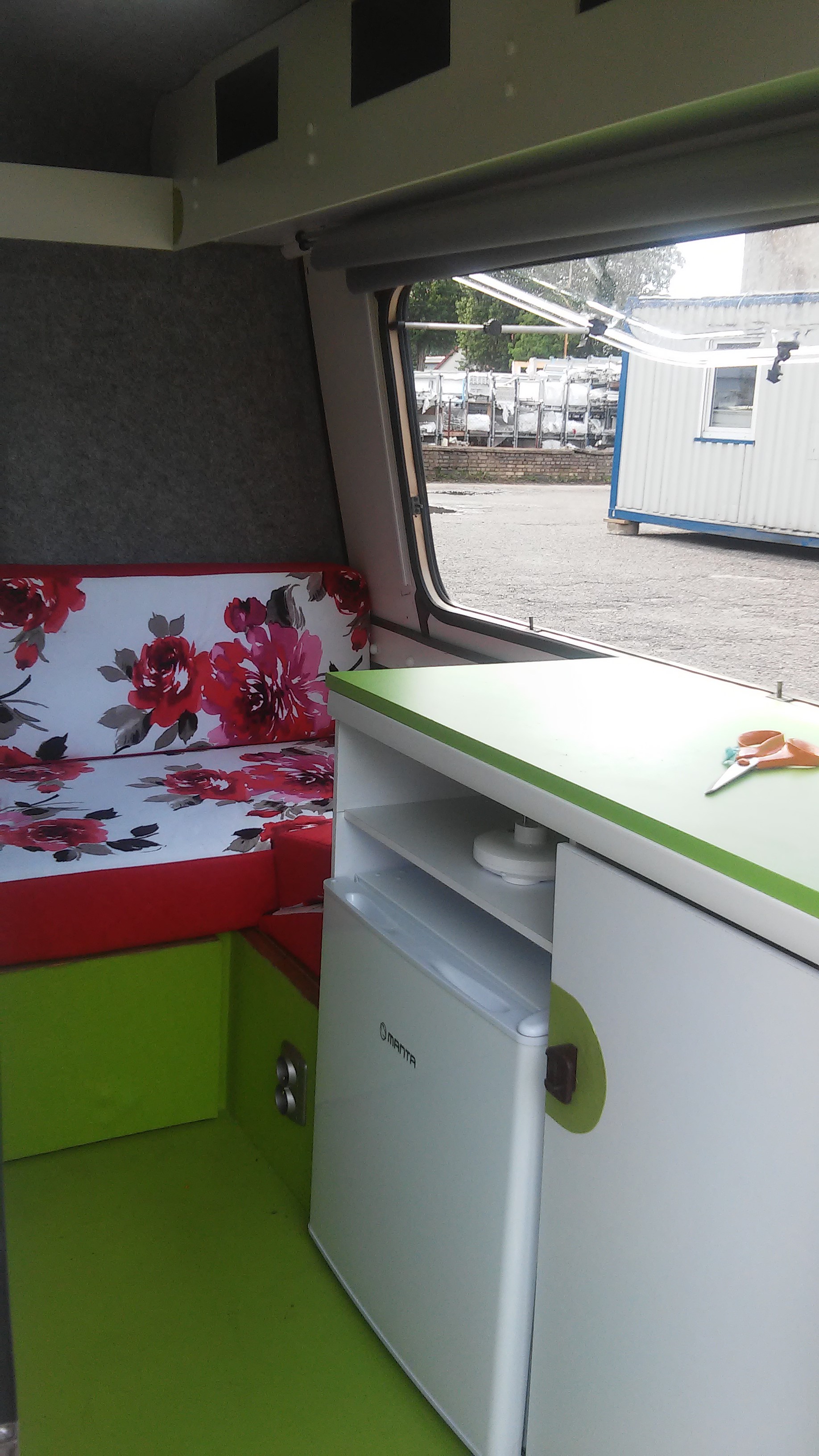

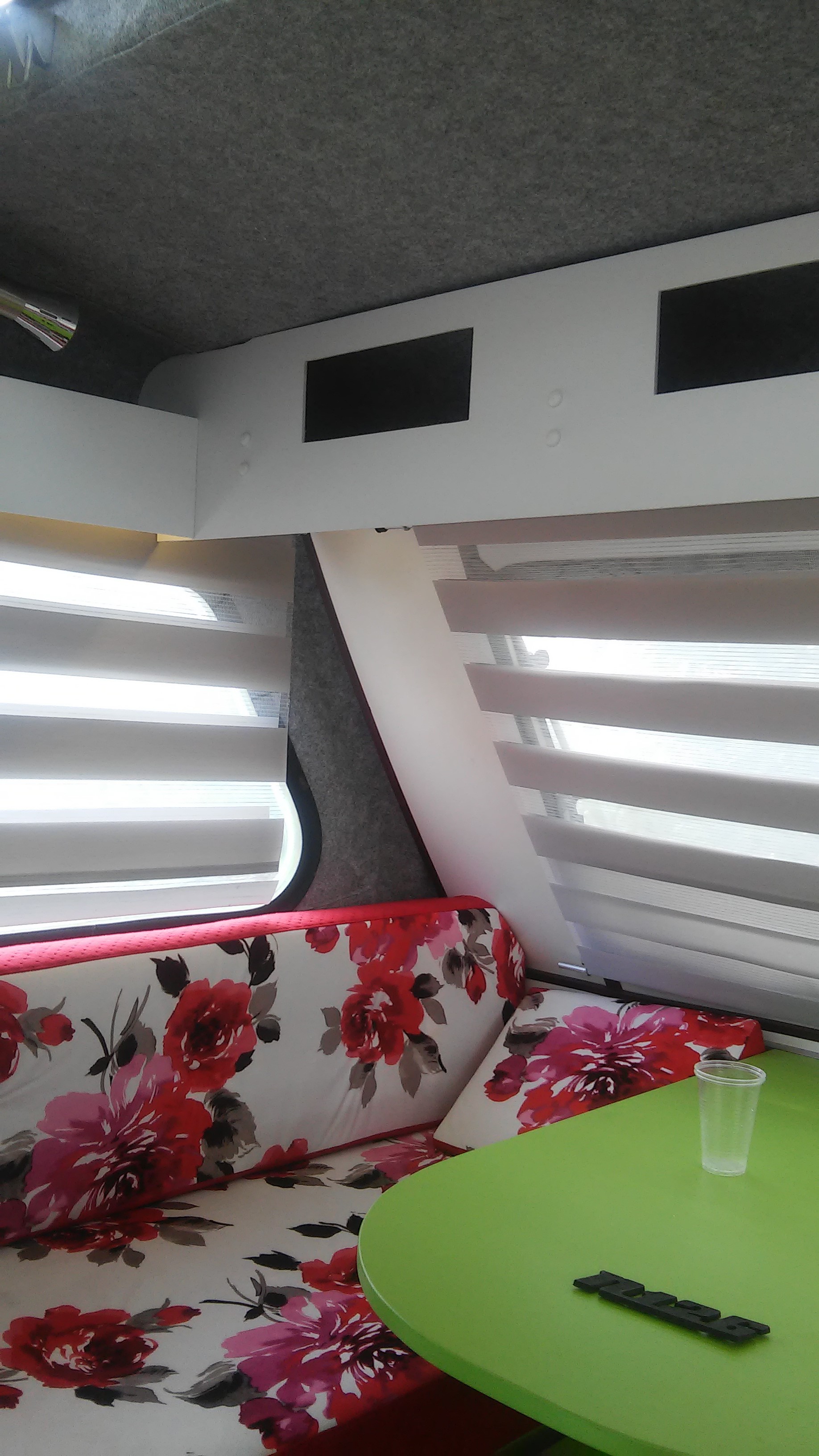

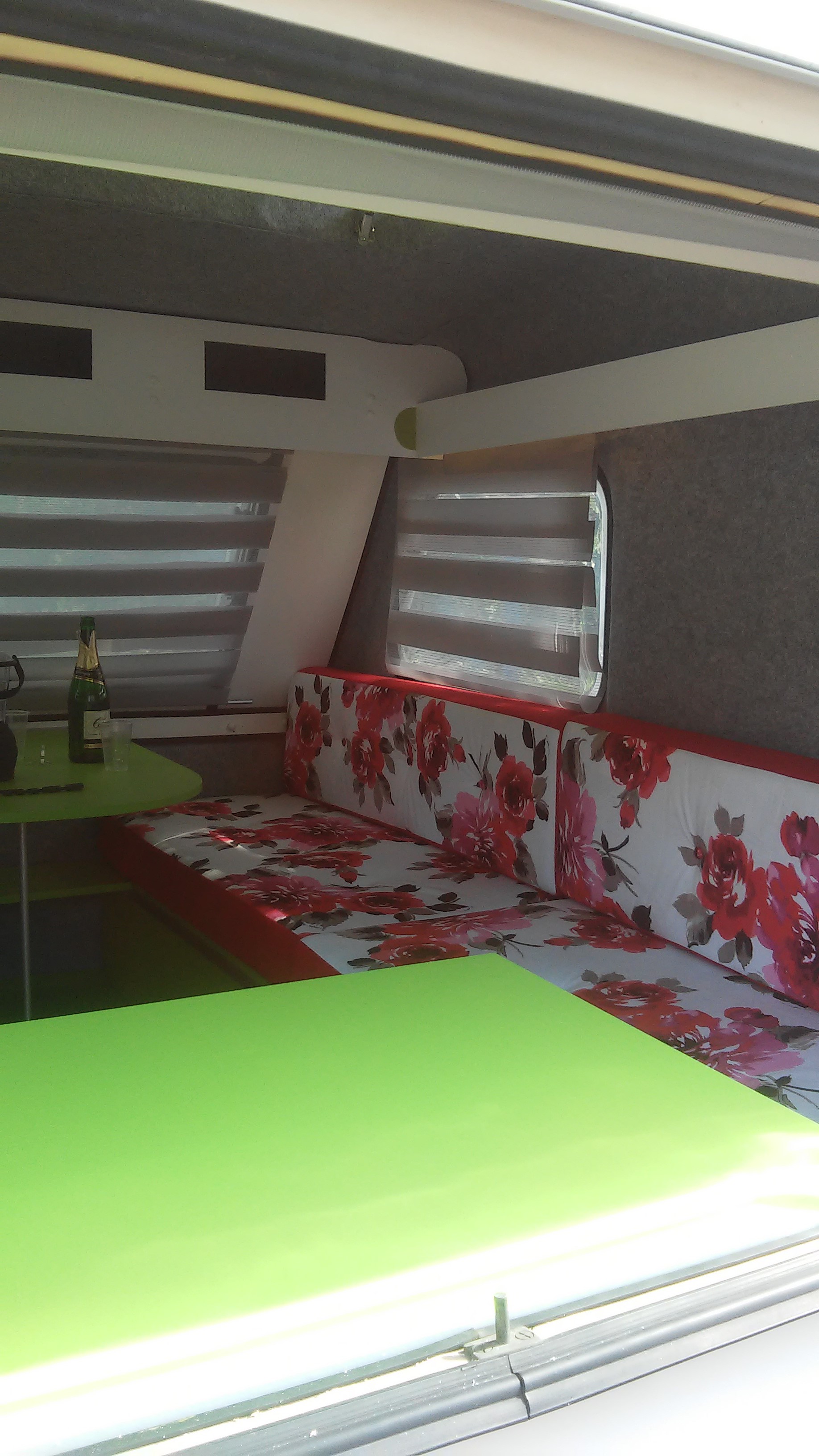

Wnętrze wyklejane tylko wykładziną remontową ( na lewej stronie) , bez ocieplenia, bo nasze podróże to głównie Bałkany. Nie chciałam stosować butaprenu bo trudny i czasochłonny w użyciu, no i brudzi. Znalazłam kapitalny klej w spraju o nazwie: SPRAY-KON MOTO (to uniwersalny klej do tapicerki samochodowej i wykładzin w samochodach, przyczepach kempingowych i jachtach. Szybki, czysty, wygodny i ekonomiczny w aerozolu) do kupienia na e-kleje.pl . CUDO. Zużyłam 6 puszek 0,5l w cenie 22,14zł. Jedyna wada - nie wybacza błędów, bo trzyma od razu. dzisiaj o 15.30 odbyło się symboliczne opijane finału remontu. wszystkie gąbki na kanapy są nowe i niestety stanowiły dość duży wydatek (pianka, tkaniny obiciowe, tapicer) ale myślę, że warto było. Są dwustronne, możemy mieć kwiaty, lub tylko czerwień. Górne szafki z przodu i tyłu przyczepy w oryginale są zamykane. Niestety żaden stolarz nie chciał z nami gadać o zrobieniu nowych mebelków, więc z pociętych na wymiar płyt laminowanych 10mm robiliśmy je sami docinając krzywizny wyrzynarką i oklejając krawędzie. Fronty górnych szafek były wyzwaniem. Finalnie są wykonane z płyt PCV spienione 5mm, docinane ręcznie nożykiem tapicerskim na podstawie szablonu i zamontowane do półek przy pomocy kątowników montażowych. Do małych półek doklejane kątownik-taśma dwustronnie przylepna.Pod półkami wkoło diody led.

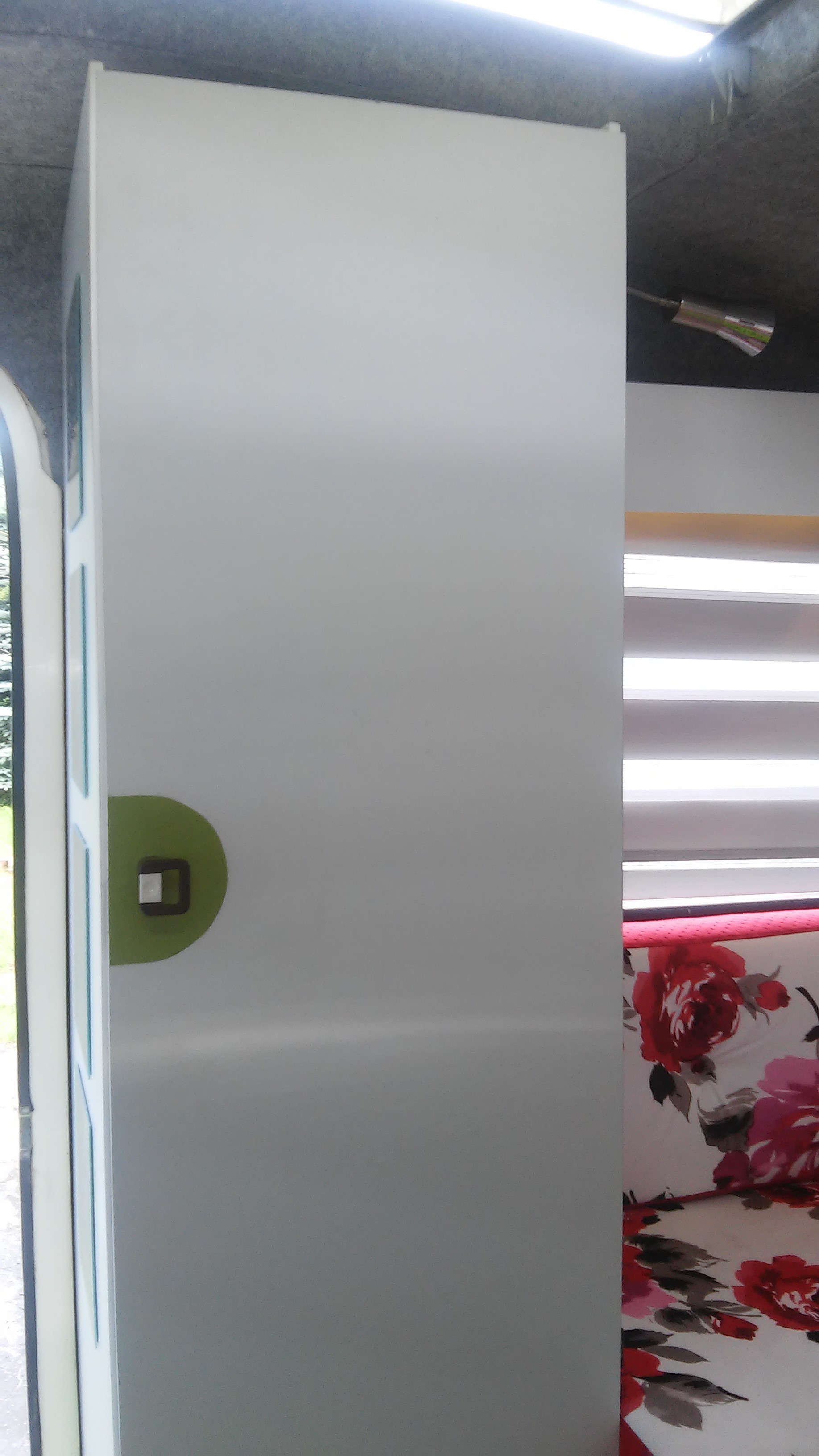

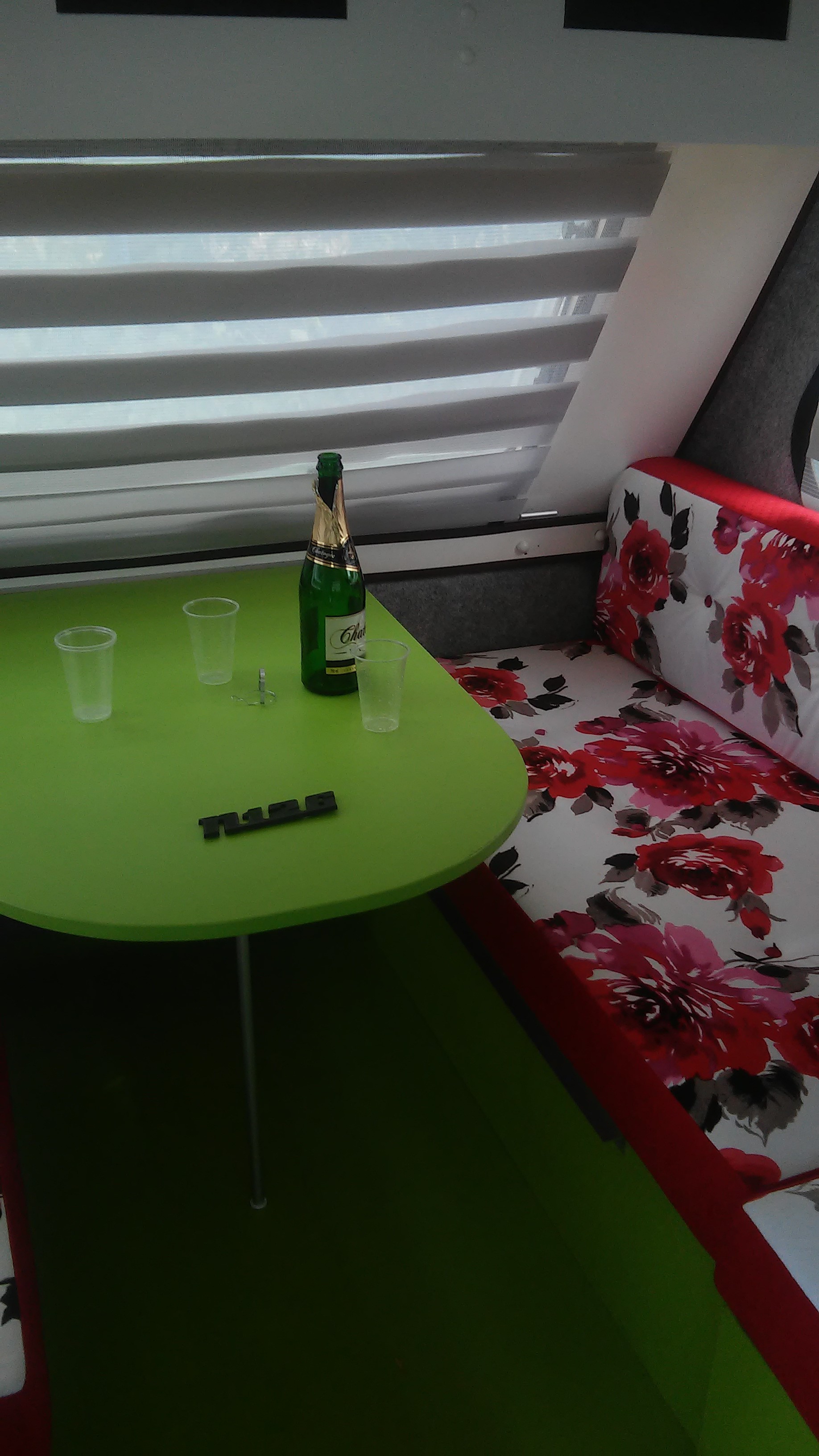

szafa i szafka kuchenna z płyt j.w. Lodówka tylko n 230V - prąd kempingowy. Nie montujemy zlewu i kuchenki. Gotowanie w przedsionku, zmywanie na zmywaku. Lusterka na szafie, podłoga wykładzina PCV wzmacniana, doły łóżek wykładzina dywanowa dla zrównoważenia koloru limonki na dole dałam trochę także na suficie. W oknach rolety dzień-noc w uproszczonej wersji bez mechanizmu, tylko na rurkach tak aby można przekręcić tkaninę na dzień lub noc.

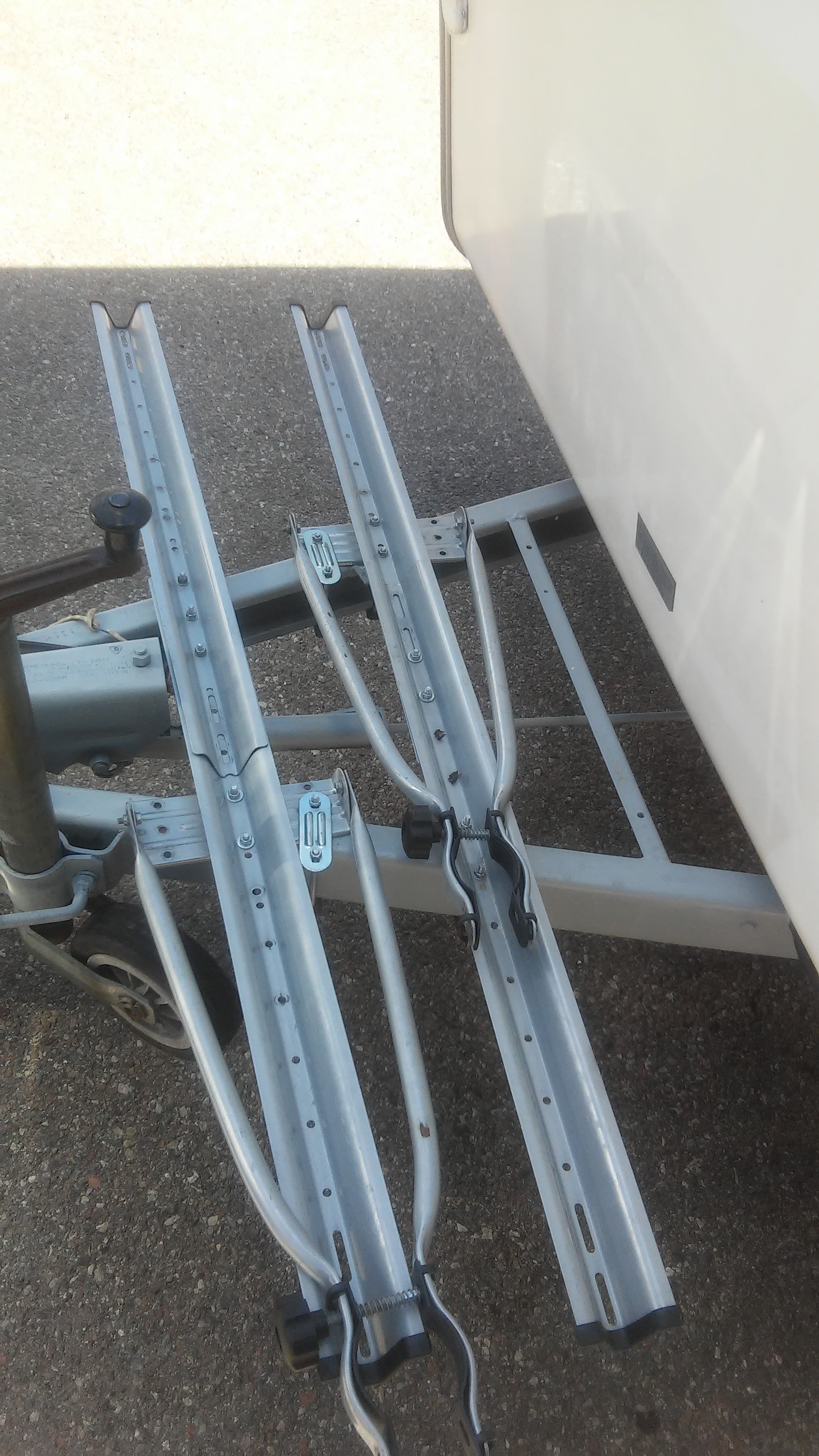

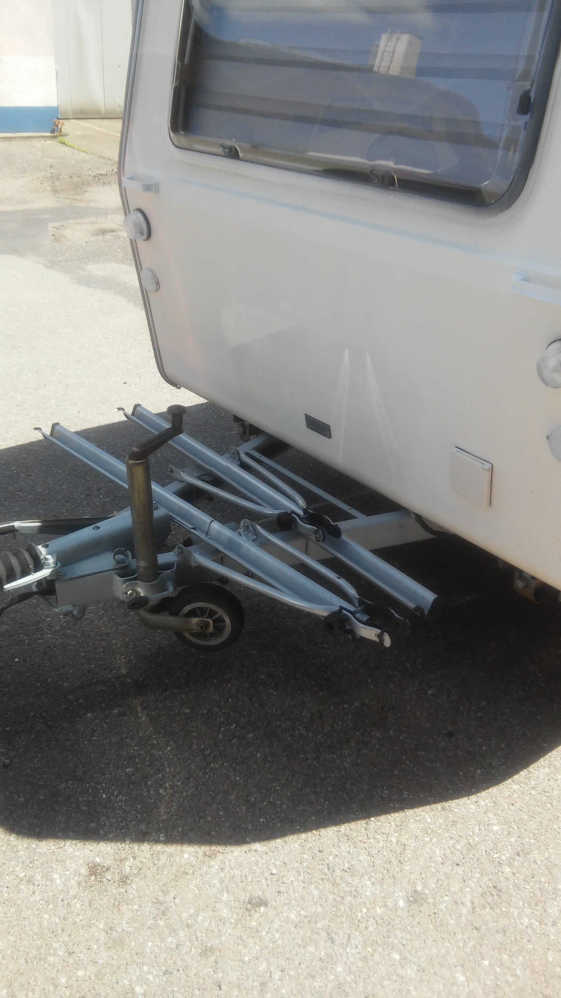

Z dyszla zdjęliśmy kufer i zamontowaliśmy przy pomocy cybantów dwa bagażniki rowerowe ( te same co montuje się na dachu samochodu do belek) , wyszło fajnie. Dwa dorosłe rowery mieszczą się swobodnie, z tym, że jeden musi mieć skręconą kierownicę. Jesteśmy rowerowi i nie wyobrażamy sobie wakacji bez nich.

Piękne wnętrze, jasne i rozświetlone, brawo za inwencje i wykonanie.
Re: Parapetówka czyli po remoncie, przed podróżą
Dzięki, to miód na moje serce...

Wnętrze piękne! Estetycznie dopracowane, kolorowe
Jednak jeśli dopiero zaczynacie przygodę z przyczepką to spodziewajcie się, że po dwóch/trzech wyjazdach zapragniecie zmienić to czy tamto...
...a wtedy trzymajcie poziom

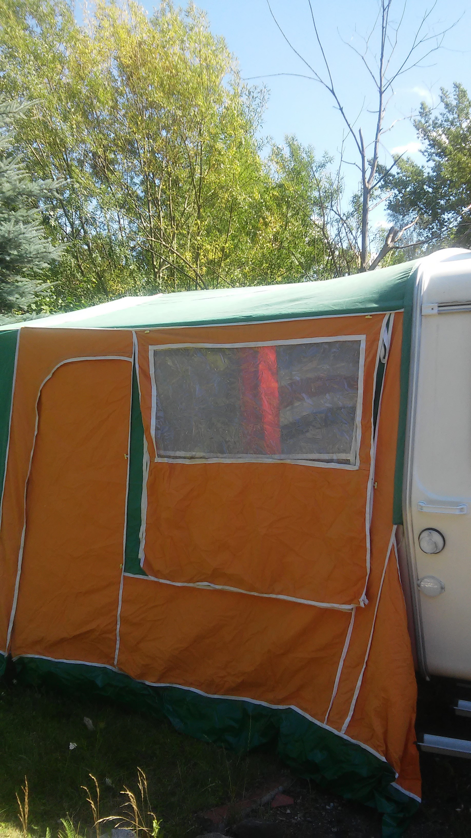

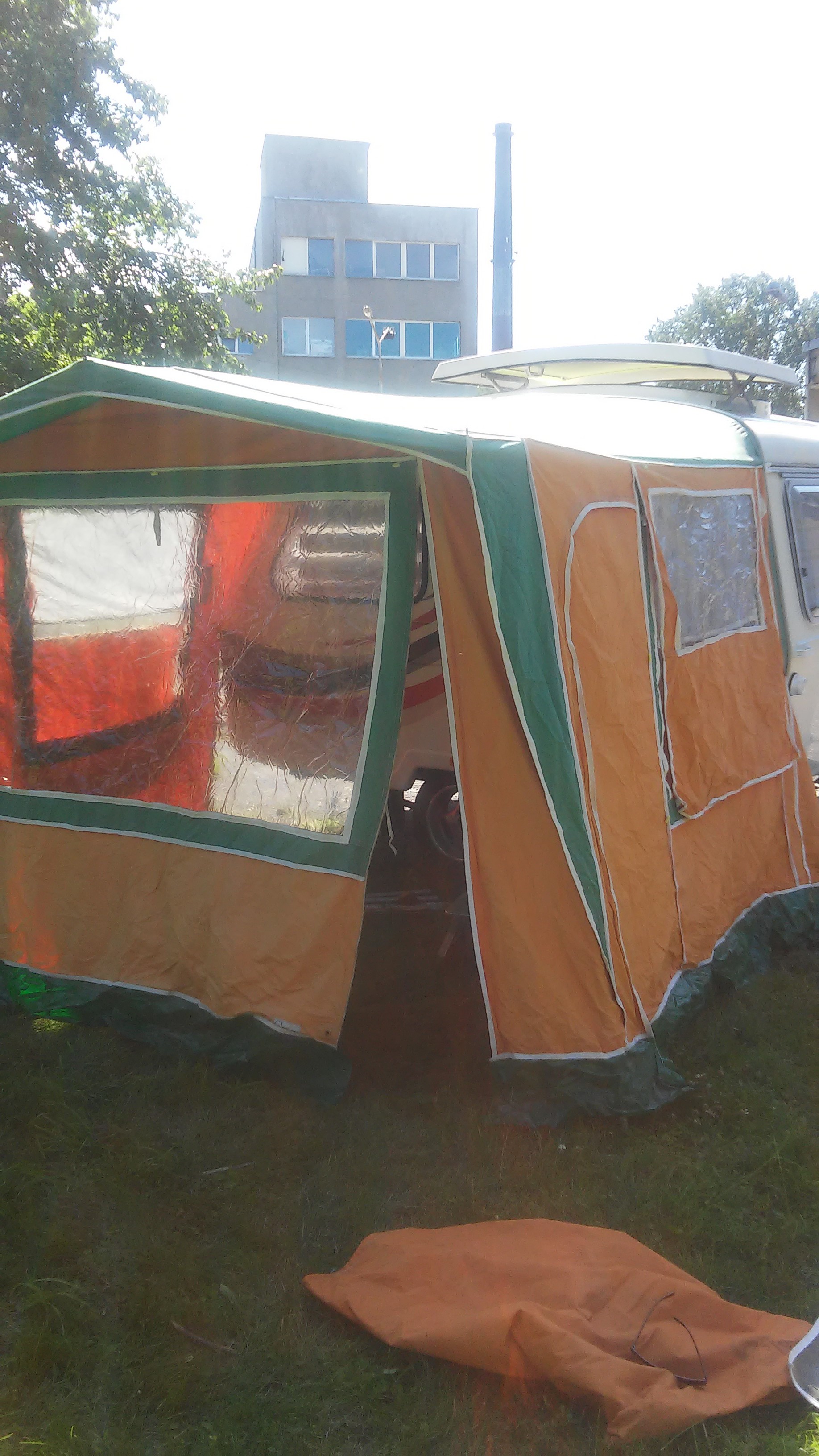

Później sprawdzaliśmy zakupiony miesiąc temu przedsionek. Wszystko ok , rurki dopasowane do właściwych miejsc, podpisane, żeby ne trzeba było za dużo myśleć na wakacjach.
