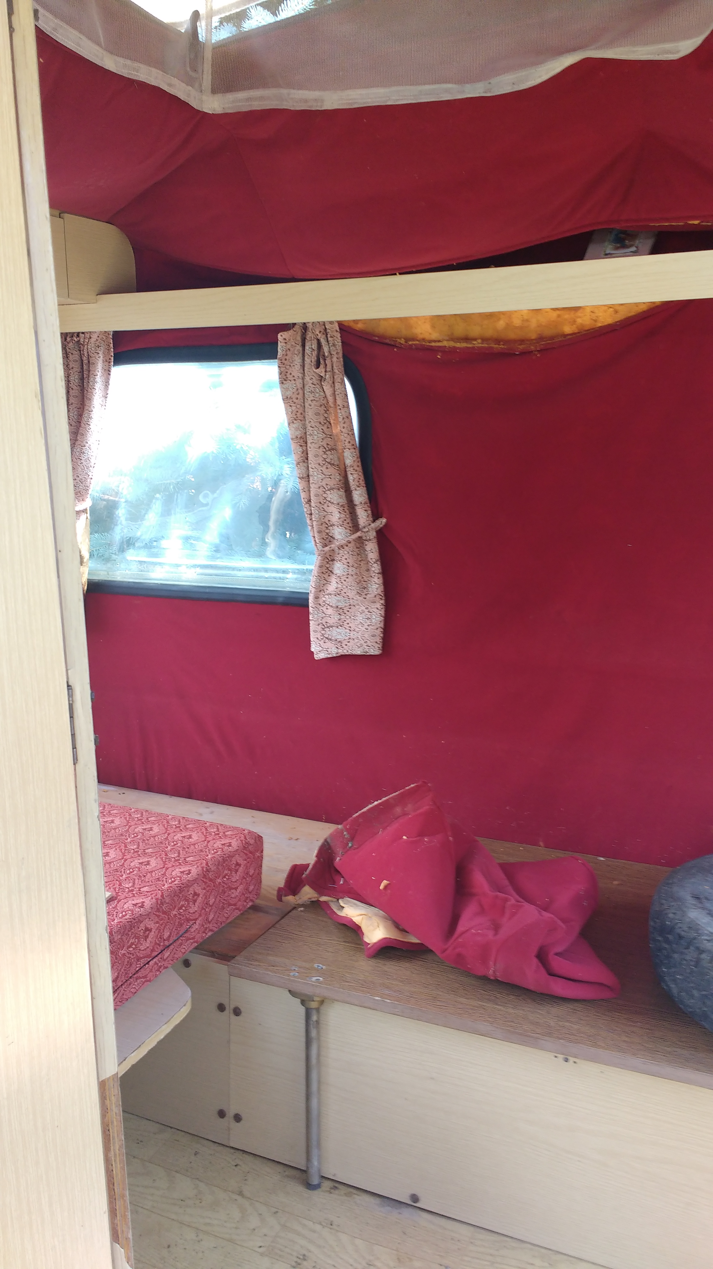

Na pierwszy ogień poszła tapicerka - stara się poodklejała i zaczęła się sypać pianka, pewnie wiecie o czym mówię.

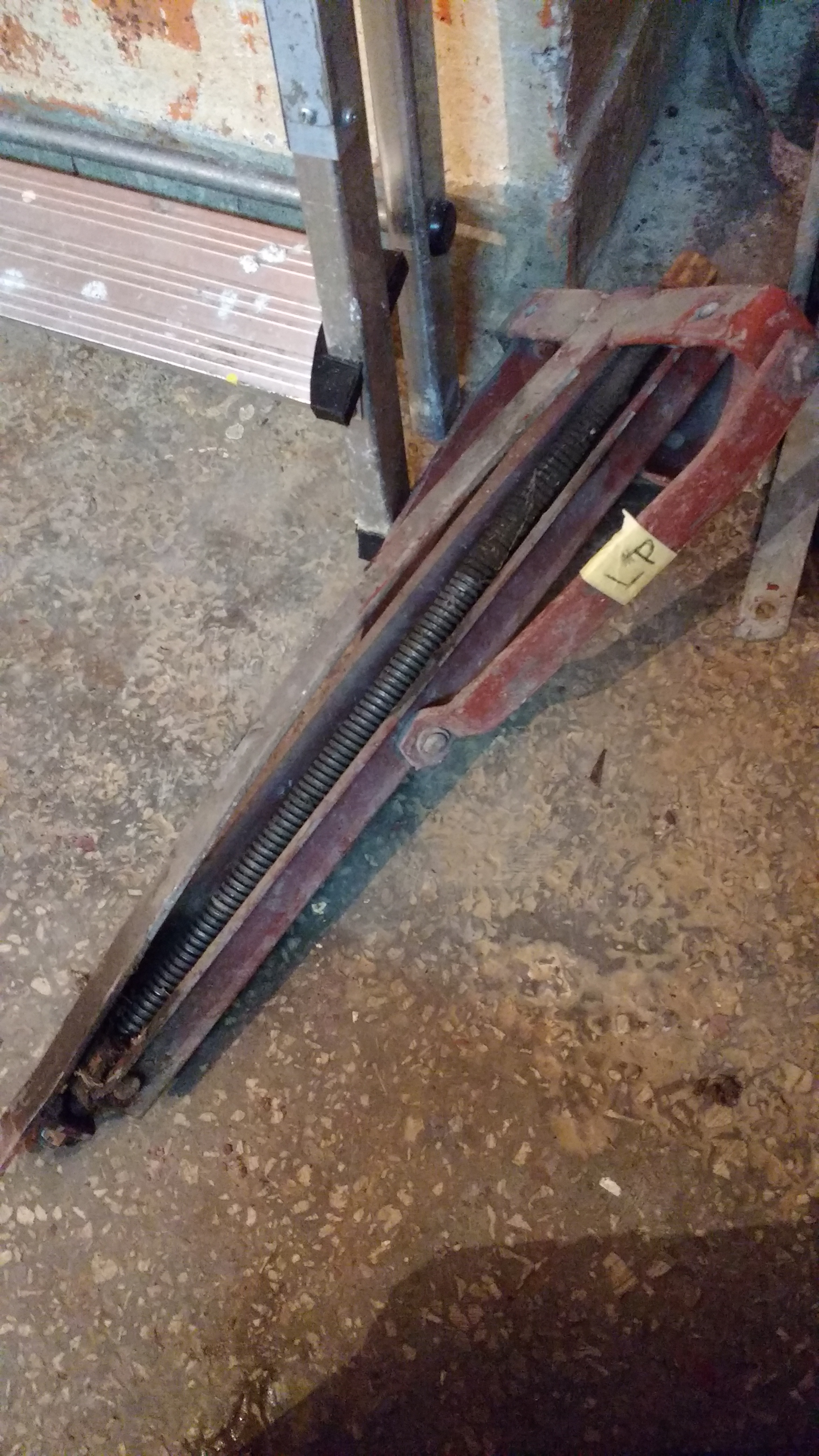

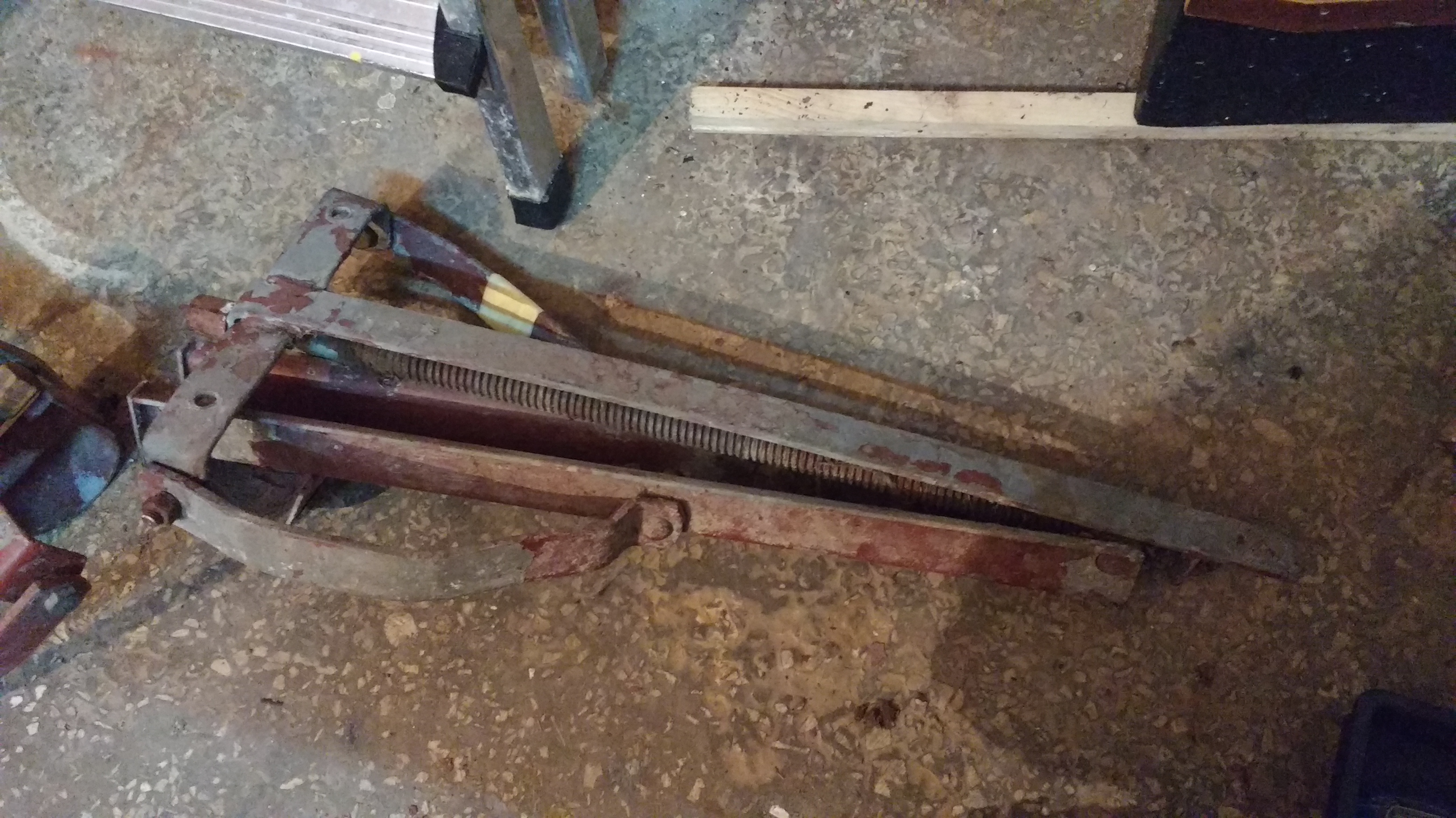

Przyczepa ma znacząco pogięte podpory. Prawdopodobnie, gdy użytkował ją poprzedni właściciel, była źle wypoziomowana i gdy kilka osób weszło do środka to wszystko to runęło na łeb na szyję.
Śruby udało mi się w miarę fajnie naprostować, współpracują fajnie z nakrętką. Nie wiem jak ugryźć te "boczne" płaskowniki, niektóre są w takim stanie, że nie bardzo da się z nimi coś zrobić. Dorabiać ?

Lufit pisze:Problem nr 1.
Prostować z użyciem palnika. Mi znajomy mechanik wyprostował bez żadnego problemu za piwo.

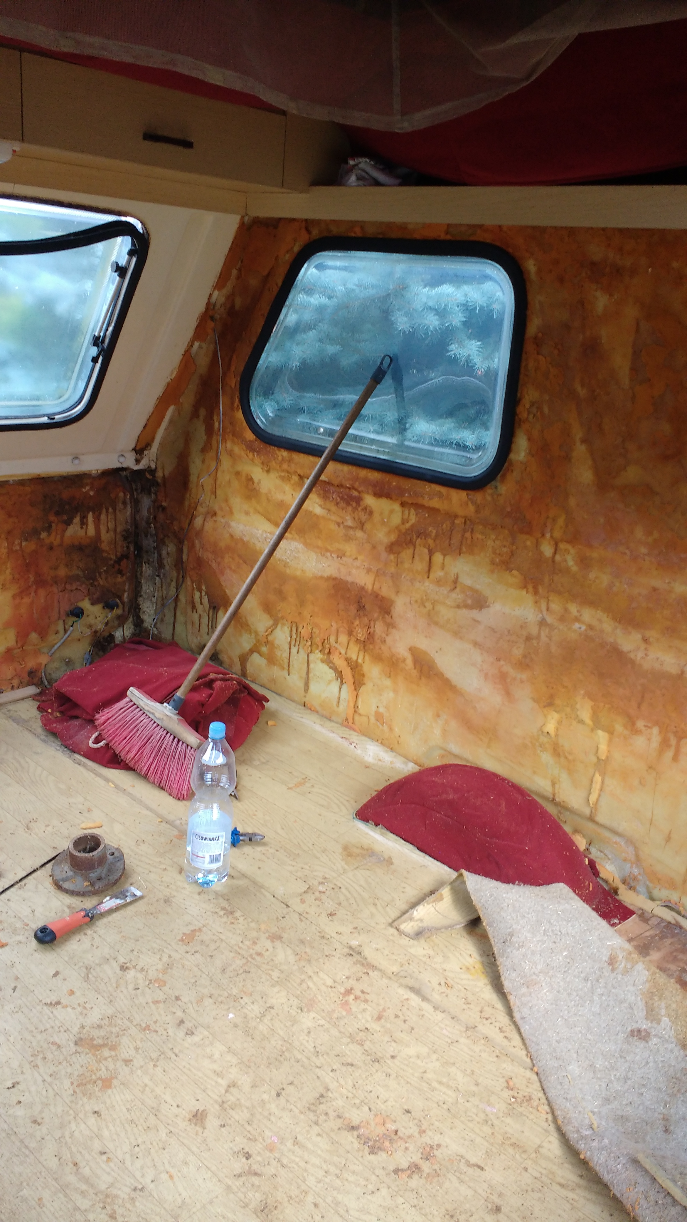

Po chwilowej przerwie - wracam.

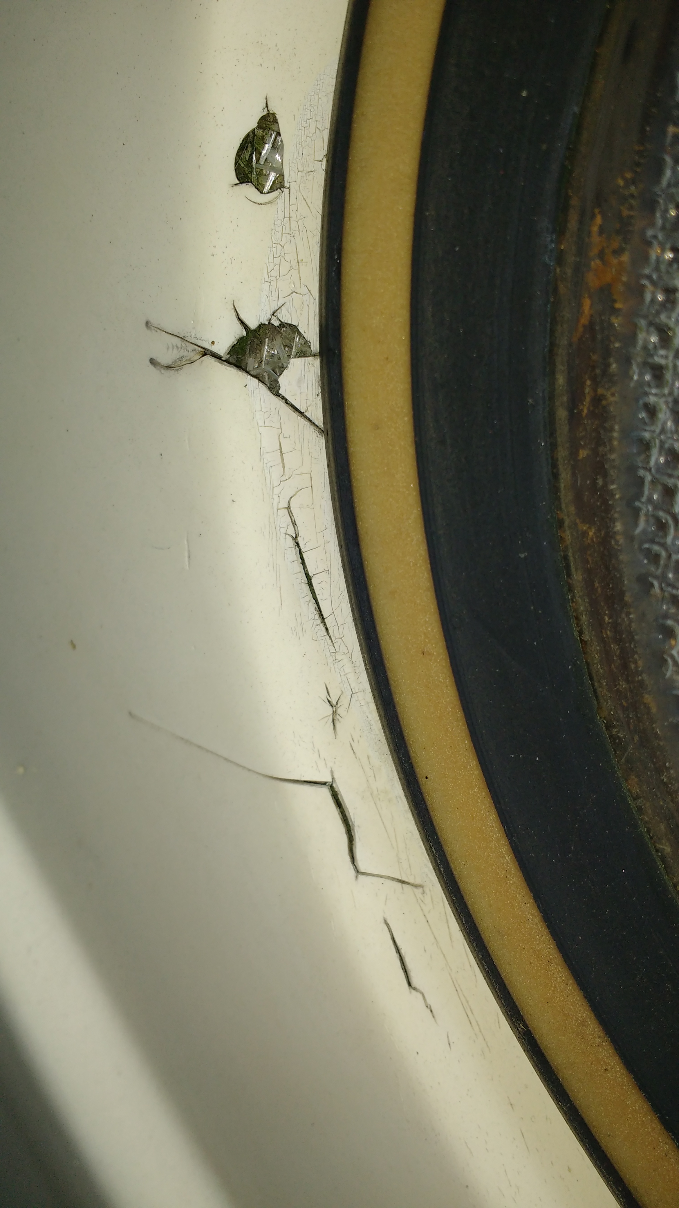

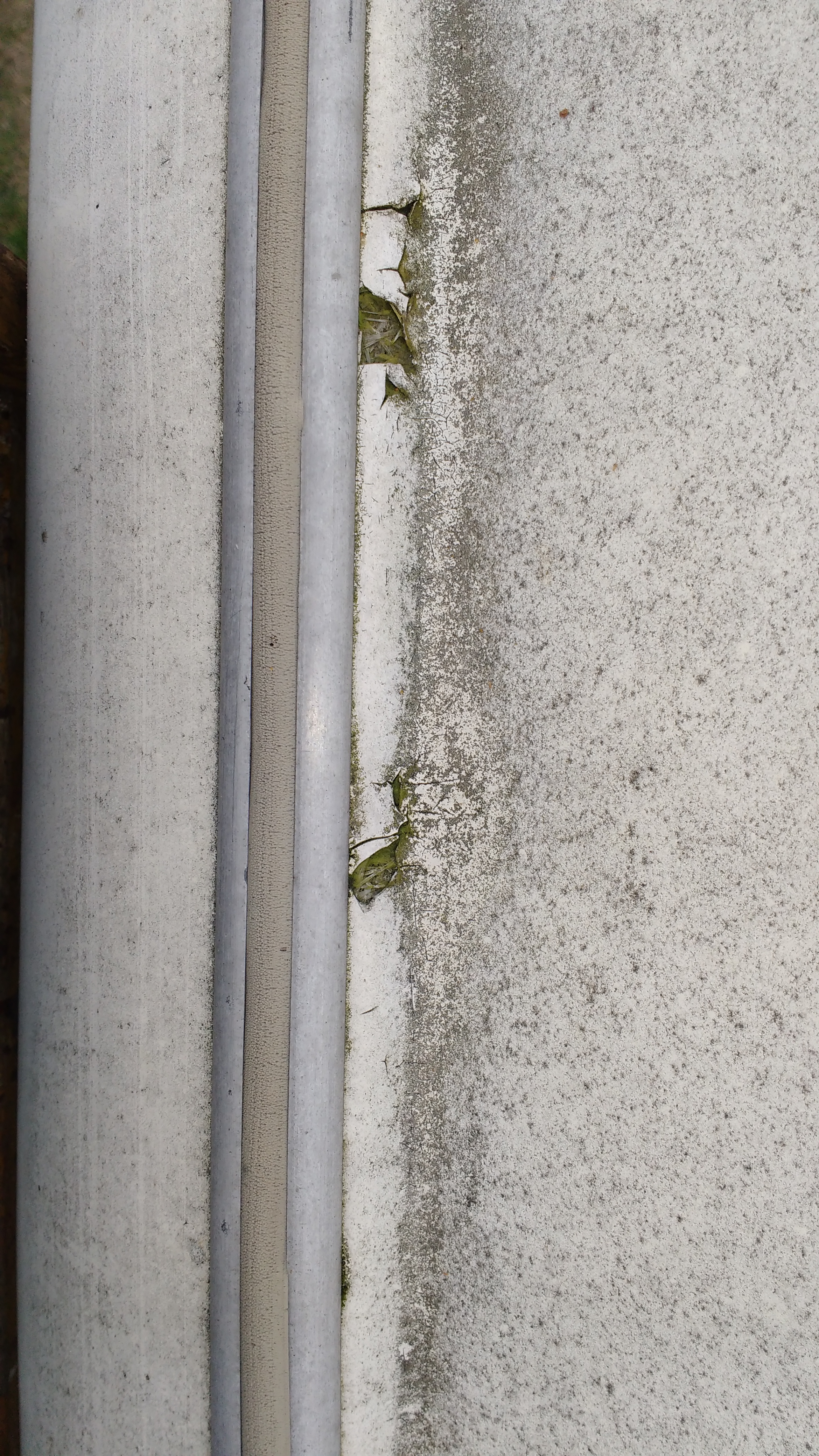

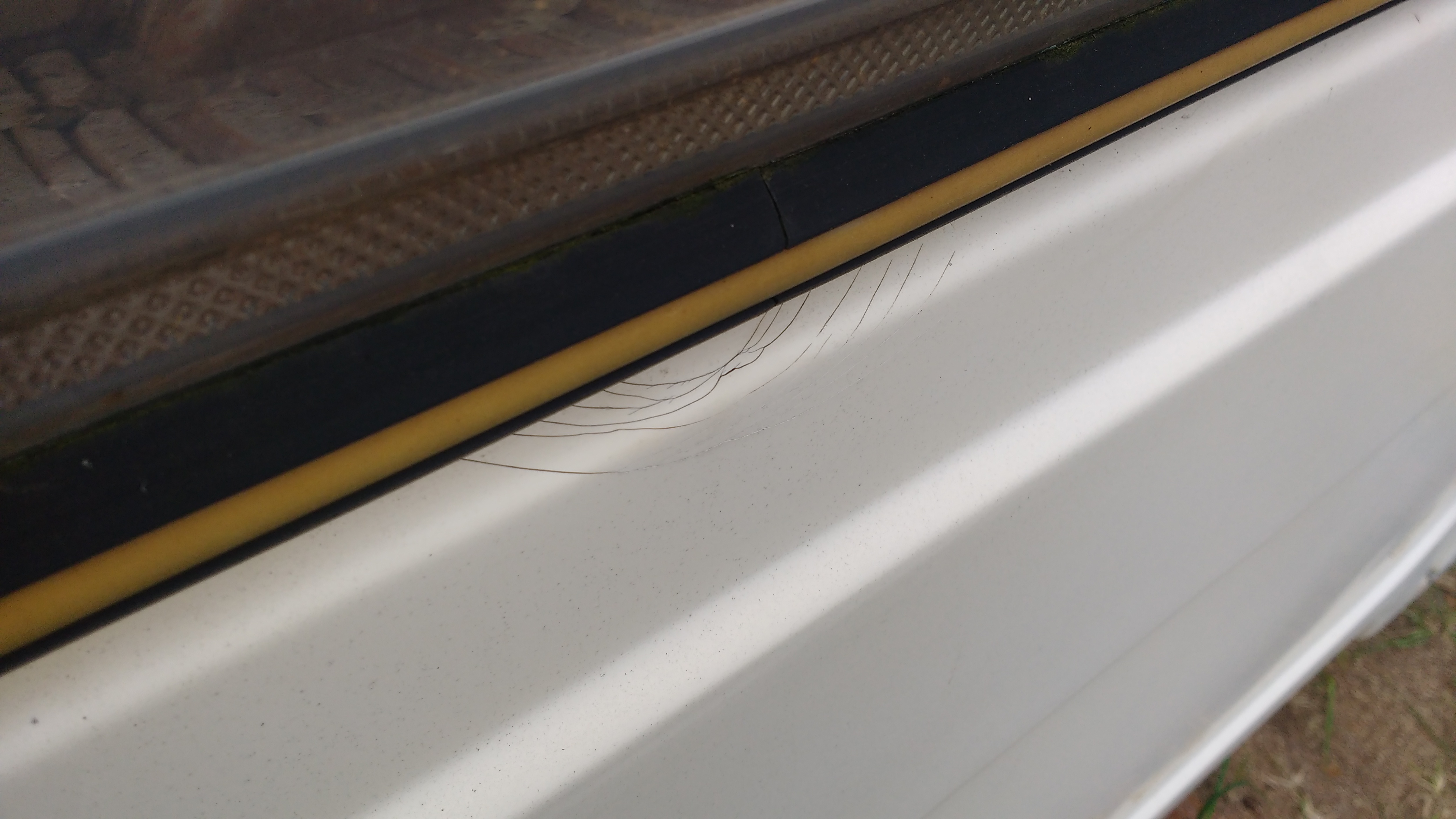

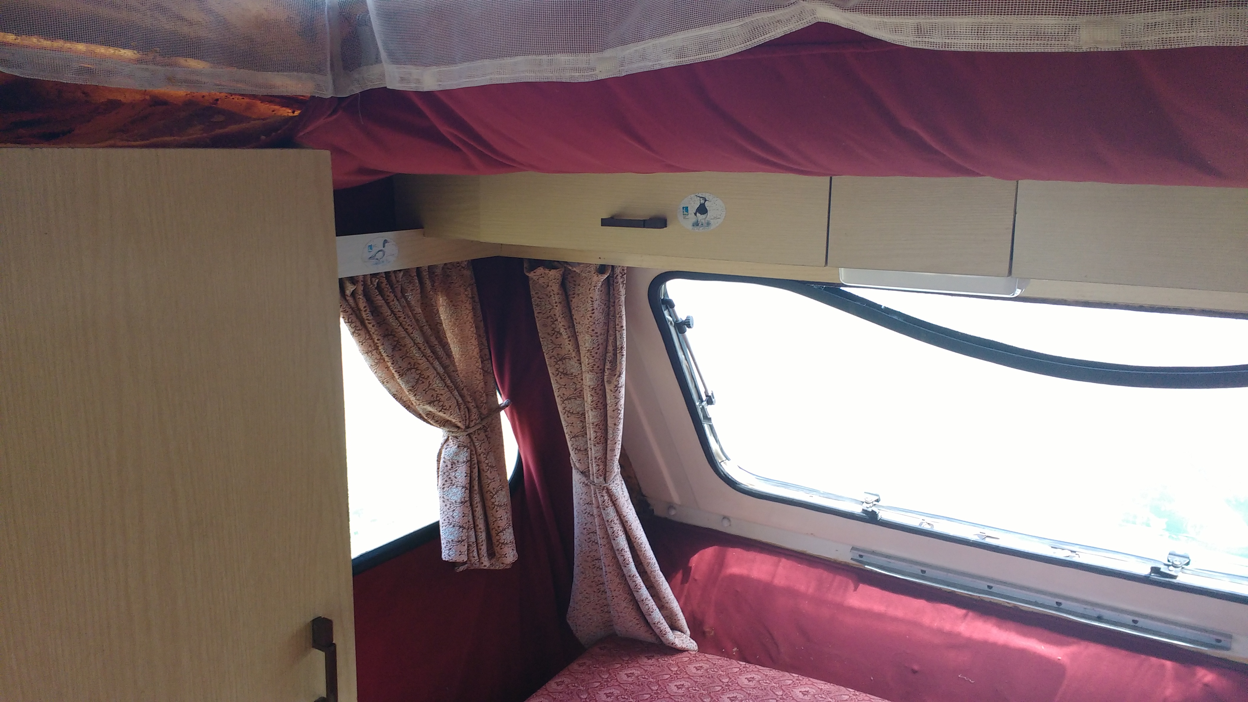

1. Na laminacie jest kilka uszkodzeń, naliczyłem około 5 miejsc gdzie porobiły się dziury i nie wygląda to najlepiej. Czym najlepiej to naprawić ? Jedni używają żelkotu, drudzy szpachli z włóknami. Chodzi o to, że nie mam zamiaru jej malować, bo stan ogólny jest dobry, i też o to aby naprawiane powierzchnie nie rzucały się bardzo w oczy. Najgorzej jest przy nie otwieralnym oknie, dorzucam zdjęcia.

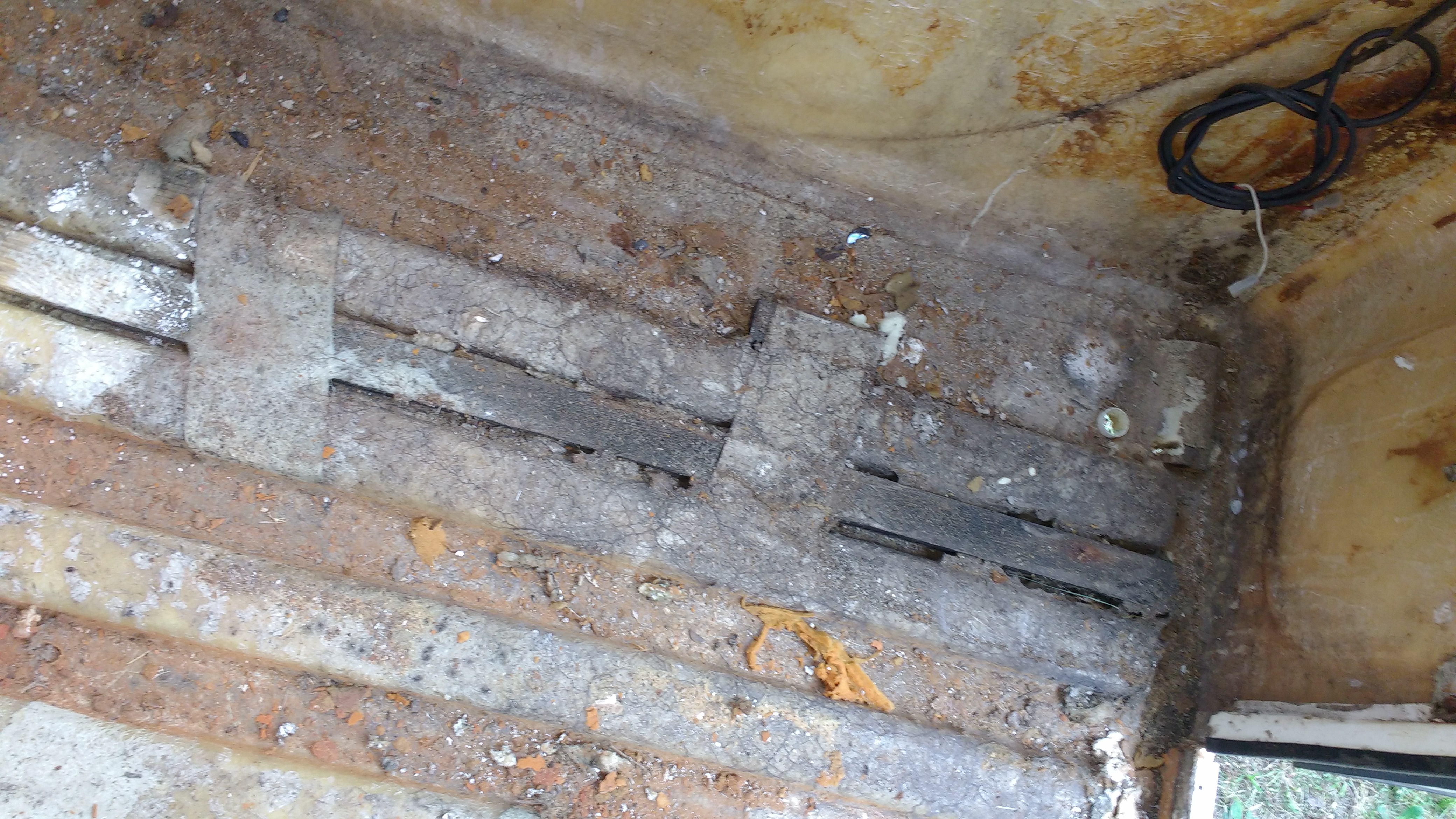

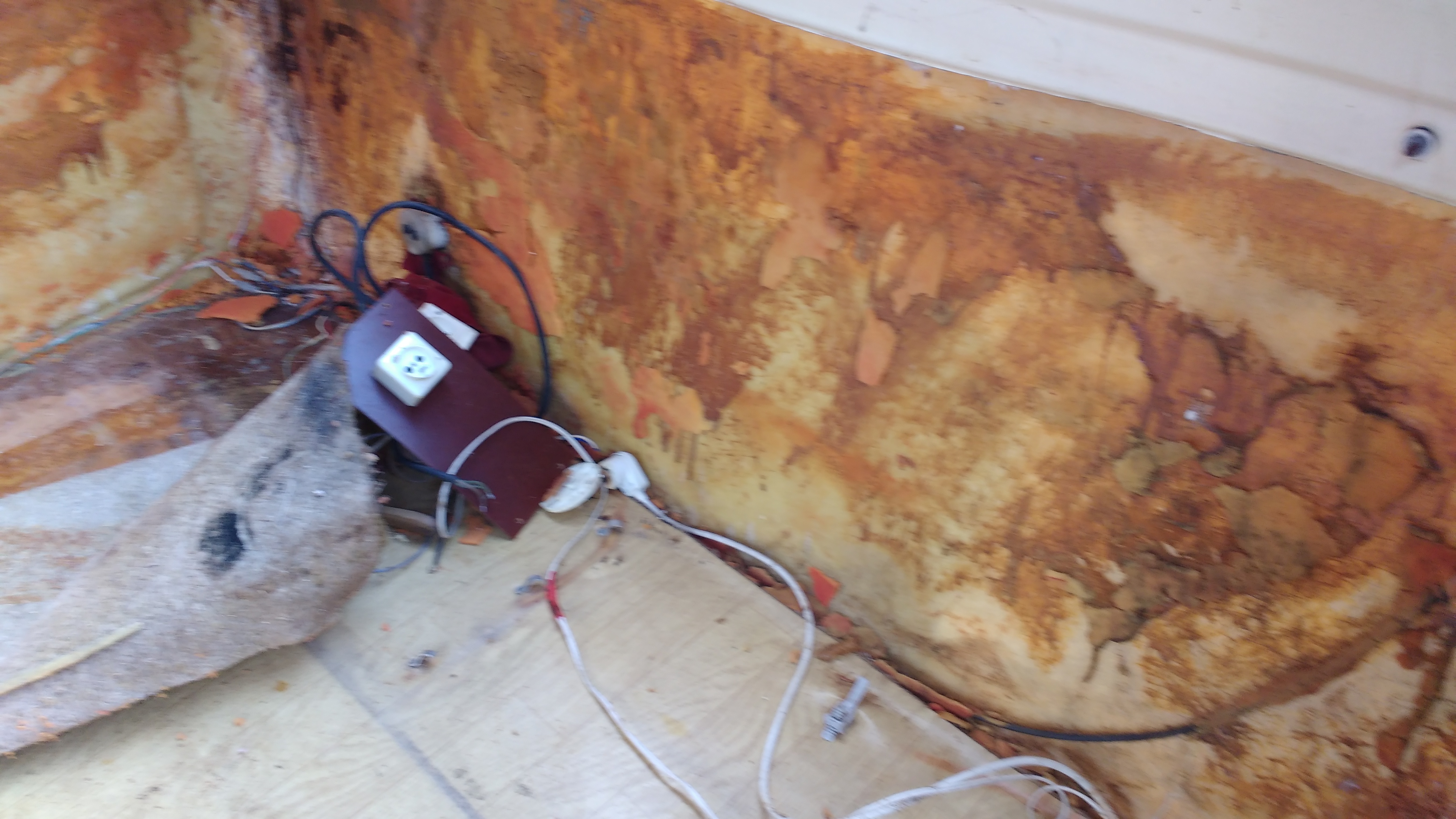

2. Po zdjęciu podłogi pokazał się grzybek. Jedna listwa to jest prawie całkowicie nim przejedzona, leci do wymiany, mam nadzieję, że jakoś bez inwazyjnie ją zdemontuje. Grzyb też pojawił się po długości listw. Cały środek wypucowałem już myjką ciśnieniową, co miało odpaść to odpadło pod jej wpływem i przy pomocy skrobania szpachelką. Teraz mycie benzyną ekstrakcyjną. Myślicie, żeby te miejsca gdzie wyszedł grzyb spryskać jakimś specyfikiem do tego przeznaczonym ? Pomimo tego, że nie ma już tapicerki, mebli i podłogi to w przyczepie nadal utrzymuje się nie przyjemny zapach. Dorzucam zdjęcie.

Co do ubytku w laminacie, to miałem jeden mały, wielkości paznokcia u kciuka, więc żelkotem nie robiłem, to się nie wypowiem, ale... wyrównałem żywicą z włóknami, na to nałożyłem cienko szpachlówki z utwardzaczem i zamalowałem sprayem tzw. białą emalią do felg, czy wanien. Trwało to trzy, czy cztery dni, bo po kolei każde musiało schnąć, ale trzyma, jak spawane. Zaznaczam, że ubytek był mały tzn. odbicie laminatu, nie dziura na wylot.

Nie wiem czy już zwalczyłeś temat podpór - u mnie jedna była lekko uszkodzona, postanowiłem ją zdemontować i pierwsze zaskoczenie było przy odkręcaniu - jest na śruby M8, były oczywiście zardzewiałe i poukręcałem je bez żadnego problemu malutkim kluczem - szły dosłownie jak masło
Dobre materiały musieli mieć w 1984 roku... Potem potrzebowałem otwór 6 mm w tym płaskowniku, który masz pogięty rozwiercić na 6,5 mm. Wiertło delikatnie "złapało" otwór i płaskownik od razu się wygiął. Wyprostowałem go ręką. To jest masakra, z jakiej stali to jest robione - oczywiście w innej serii, w innym roczniku może być inaczej, ale u mnie jest to tak miękkie, że zdecydowanie nie potrzeba żadnego palnika do prostowania.
A jeśli chodzi o grzyb, pleśń - zobacz w sklepie typu OBI - na półce z chemią będziesz miał z 5 różnych preparatów grzybo/pleśnio/bakteriobójczych. Z reguły są "do pomieszczeń mieszkalnych" - nie zawierają chloru. Spryskaj i po kłopocie. Możesz też użyć chloru (Ace/bielinka, etc), tylko dość długo utrzymuje się jego zapach. Jak brzydko zapach "wlazł" w budę dobrze jest ją wyozonować - zrobią Ci to w każdym zakładzie, który robi klimatyzacje samochodowe.

Jesli chodzi o uszkodzenia to ja do większych i glebszych użyłem szpachli z włóknem i jest ok ale pamiętaj o tym żeby oderwać tez luźne kawałki wokół uszkodzenia.na małe pajączki i małe pęknięcia na dachu przyszła mi z pomocą szpachla natryskowa w spreyu.wygodne w użyciu.oczywiscie potrzeba do wszystkiego Moża benzyny ekstrakcyjnej i wiele sztuk papieru ściernego.
