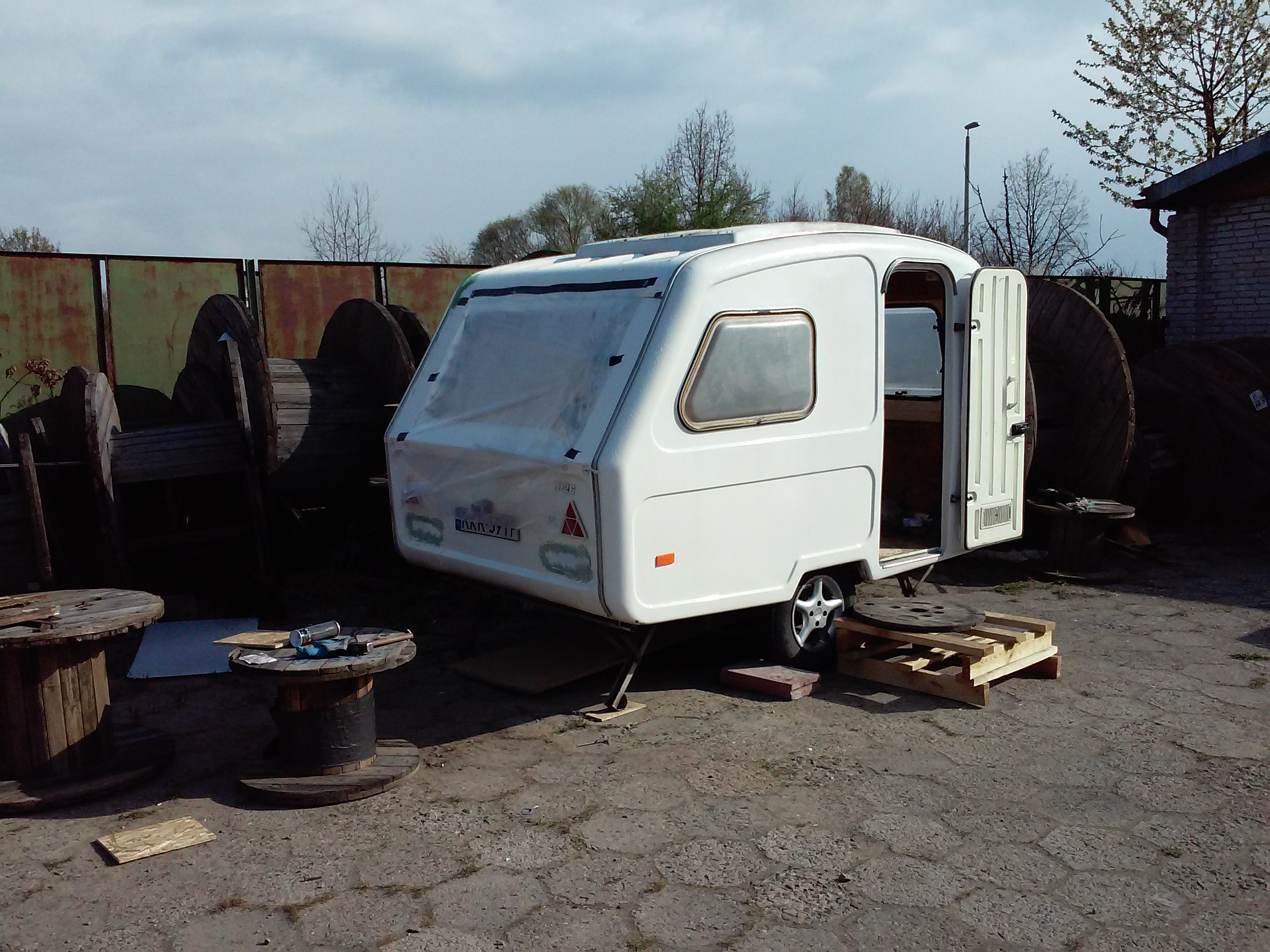

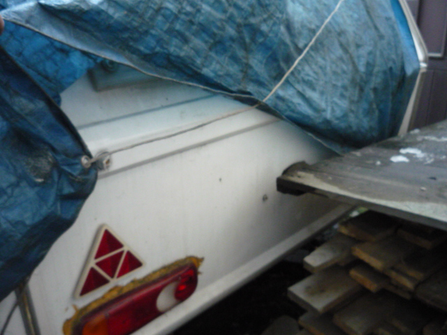

Zaczeło się tak ..... zakup Marzec 2015 stan kiepski ale widziałem co kupuję :shock:
Wnętrze przed eksmisją na bruk :)
Ktoś skrzywdził tą przyczepę takimi światłami z tyłu :)......

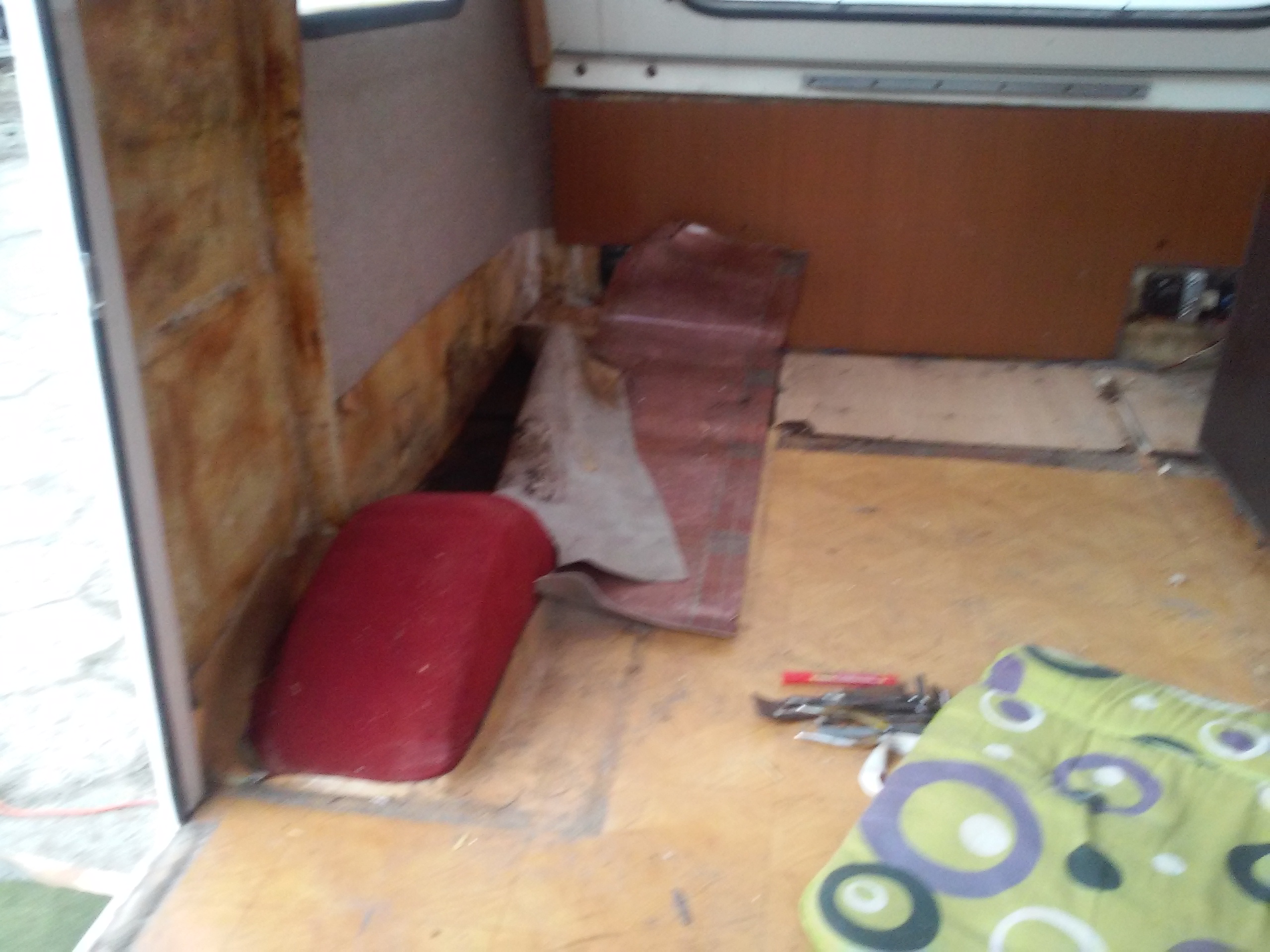

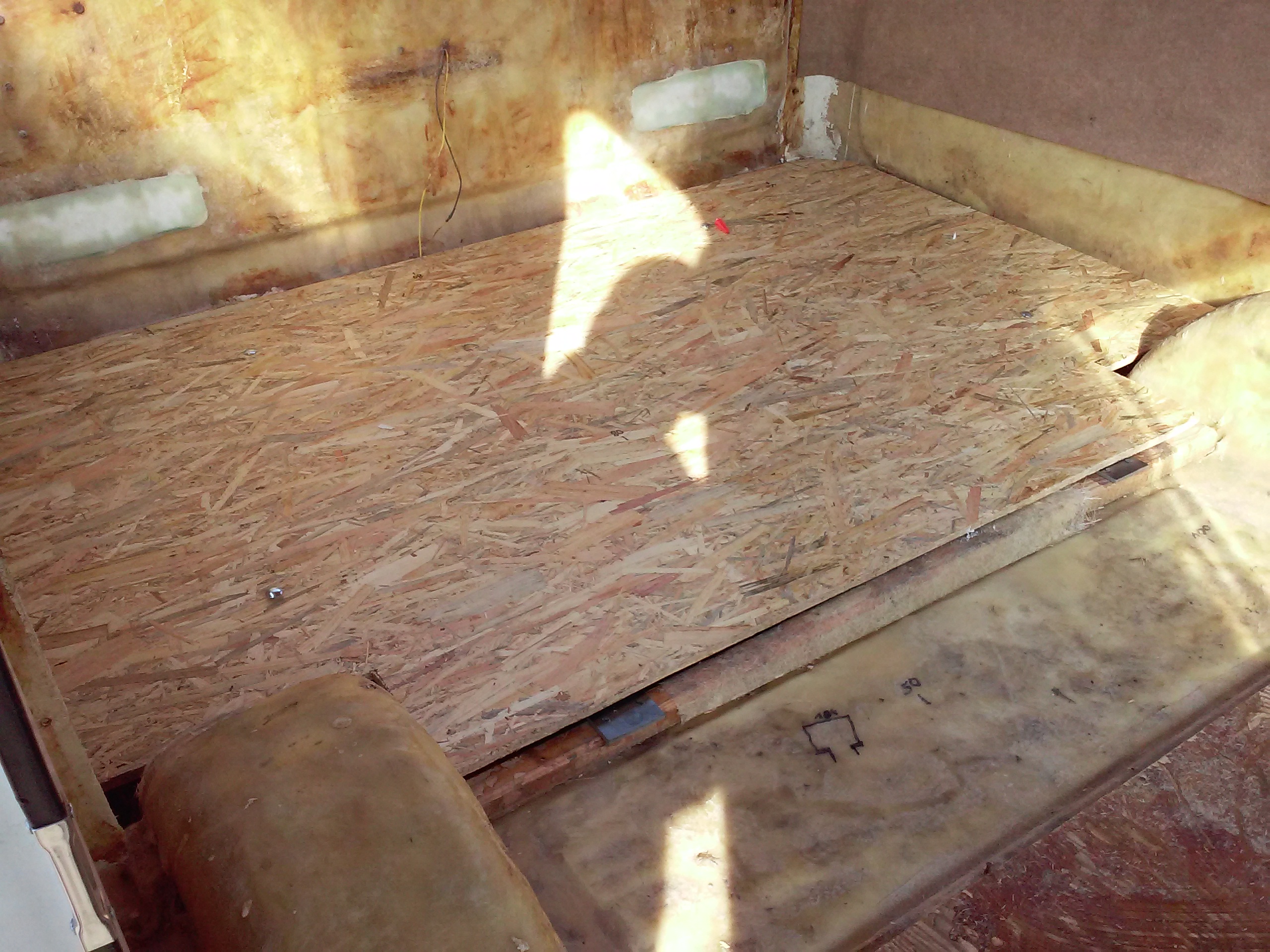

Podłoga do polowy została wymieniona tył cały zgnił bo nie było szyby ... :twisted: zakup płyty 12 mm Ciastorama Rzeszów :oops: 50 zł :lol: fajnie bo w dość dobrej cenie mamy dobry materiał na podłogę .. :) przód podłogi podniesiony tylko żeby zobaczyć czy nie ma lokatorów .. :twisted:
deska - 12 mm

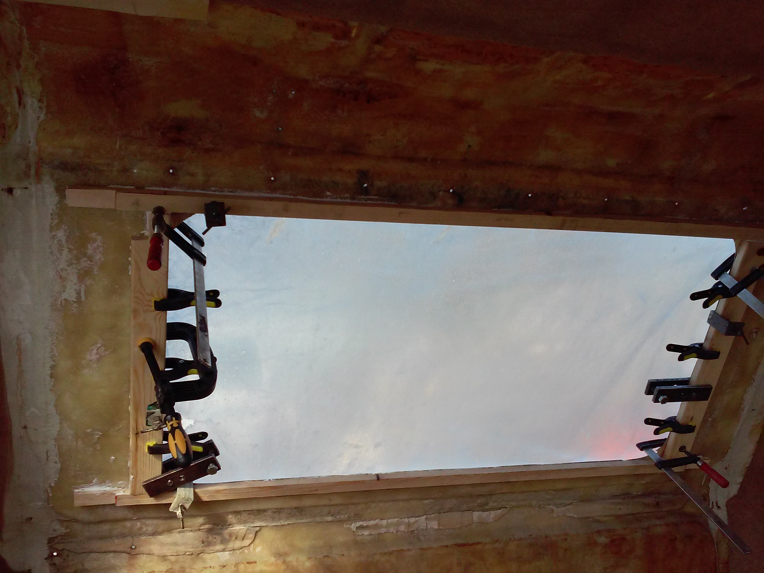

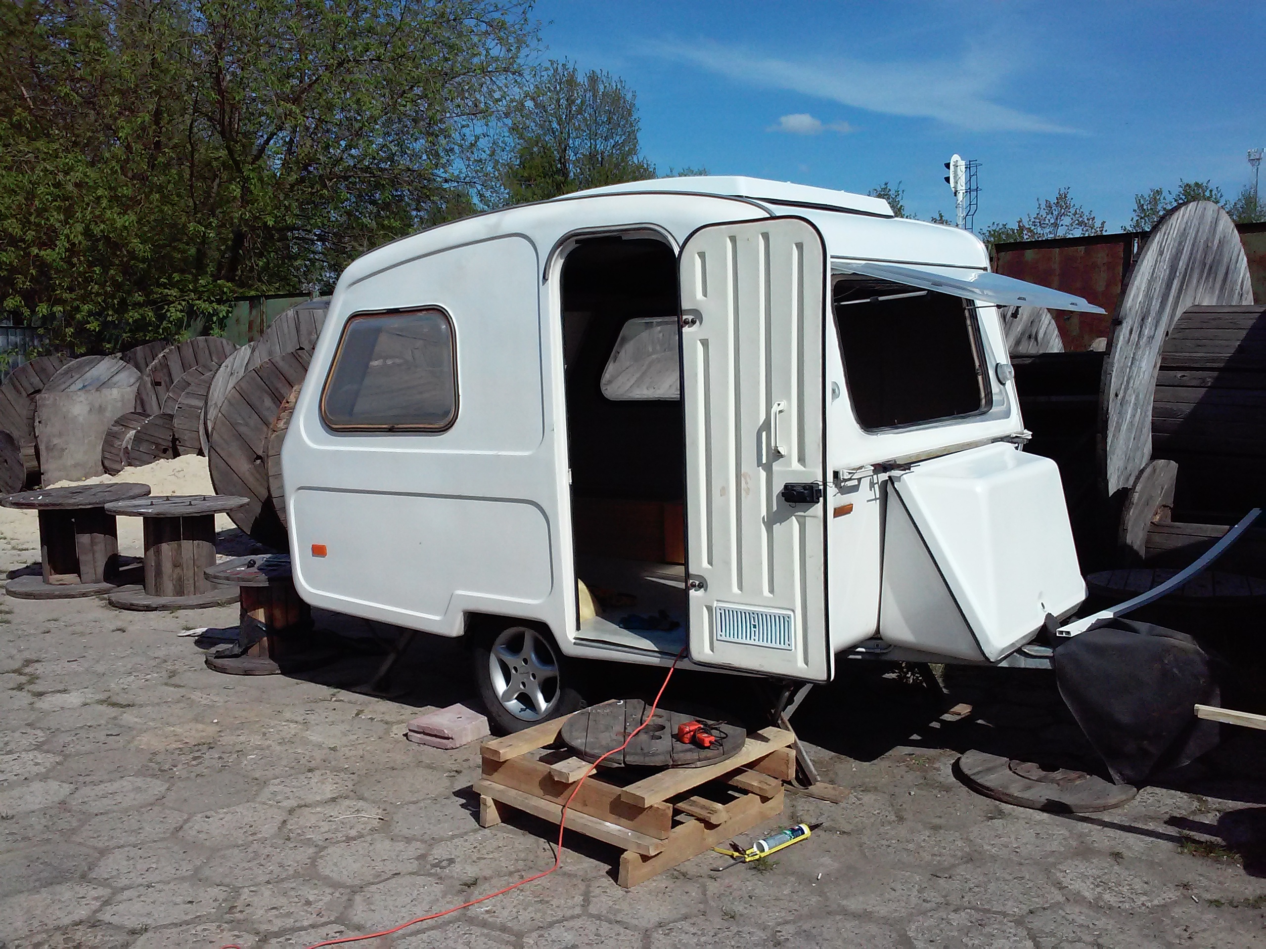

Okna nie było i cała rama okna zgniła stelaż wycięty z kantówek i listew polecam klej Pati -fox bo jak przykleiłem na sudalu :evil: to 3 dni po tym jak było na na zaciskach odpadało ... :shock: tak ze co klej to kej Patex jest OKKKKK... :P . Rama dodatkowo na krańcach wzmocniona matą i klejem :)

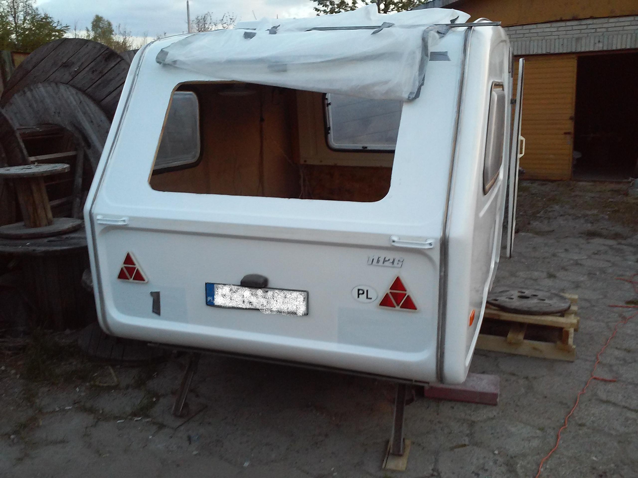

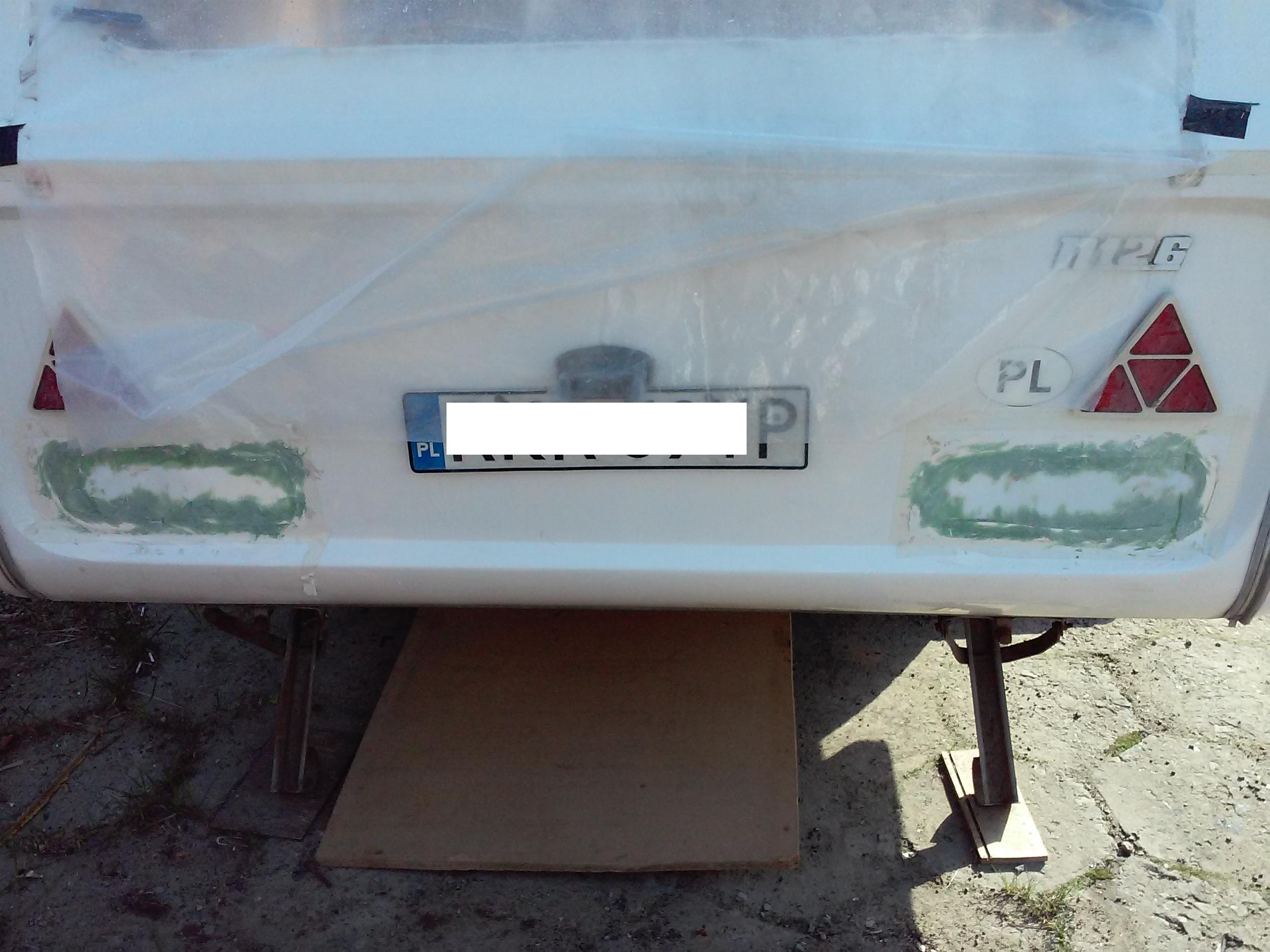

Następnie zostały zaślepione miejsca po starych kloszach . Poliwęglan w środek + mata na kleju z tyłu a z przodu szpachla z włóknem zeszlifowana na gładko i malowane Renolakiem..

Tył wykonany z poliwęglanu białego wyszło ok przód w trakcie chyba w poniedziałek się za to zabiorę :wink:

Moim skromnym zdaniem - jeżeli tylko masz możliwość pod deskę podłogową zrób ocieplenie chociażby jakiś styropian, pianka itp...
Niektórzy z nas forumowiczów żałują tego, a mając przykręcone wszystko meble itp ciężko coś wykombinować.
A uwierz mi - ciągnie od podłogi.... Zapytaj Maćka Cornblumenblau....

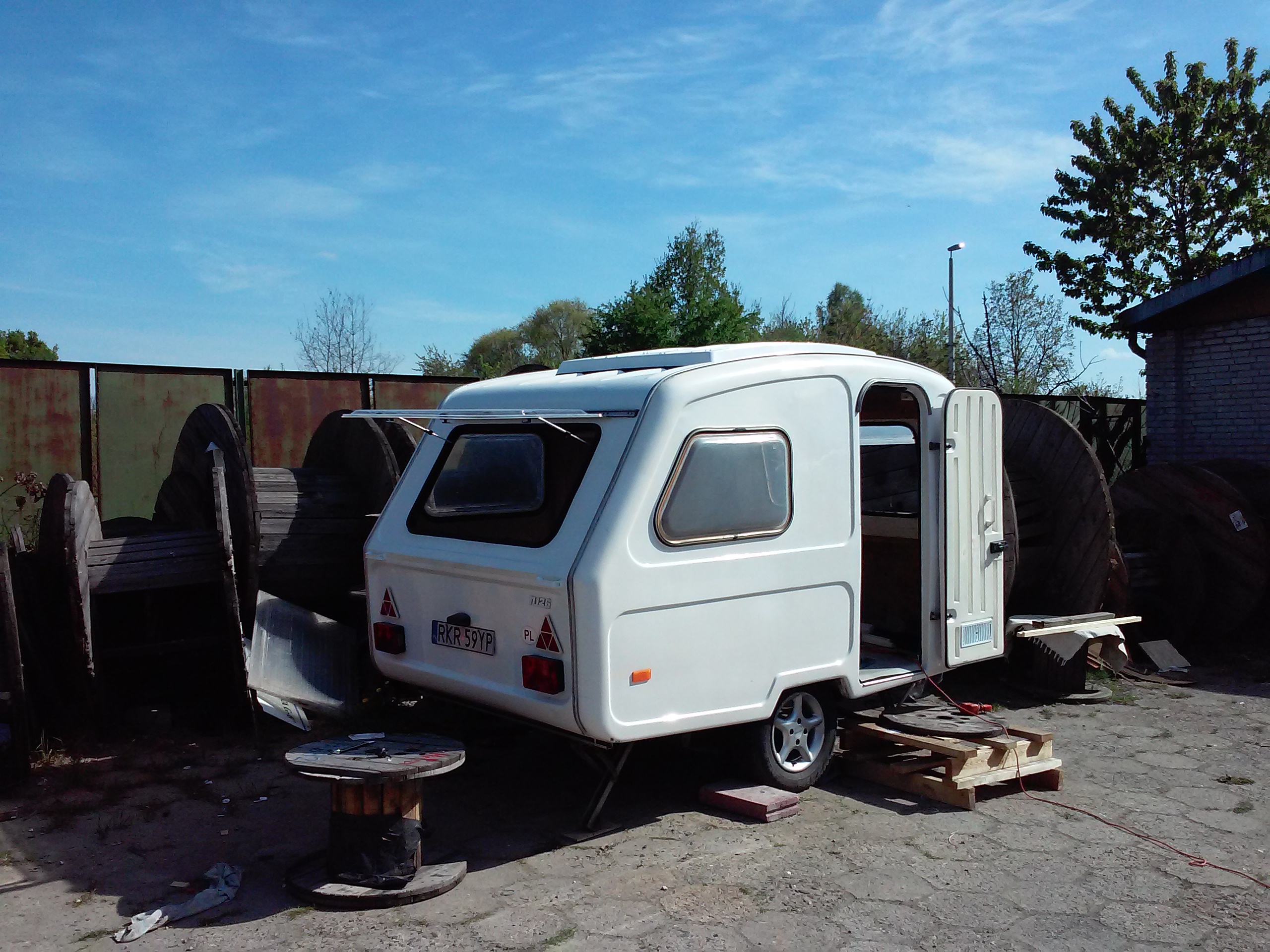

Szyba i światła tył zrobione:)
