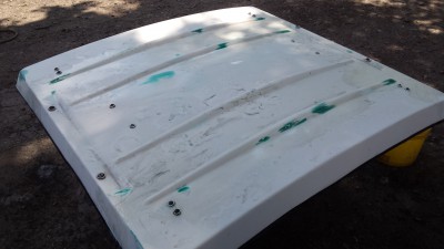

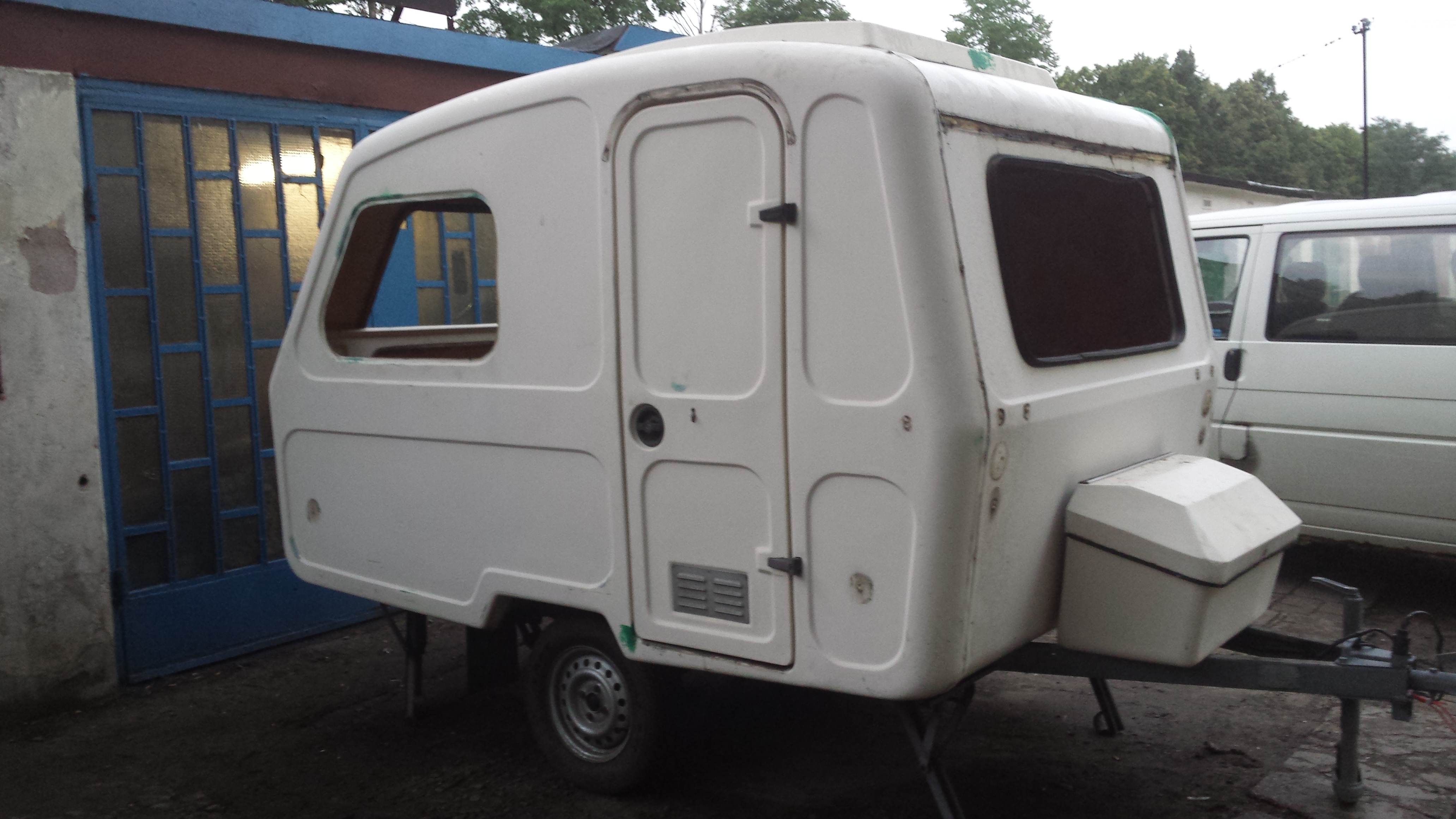

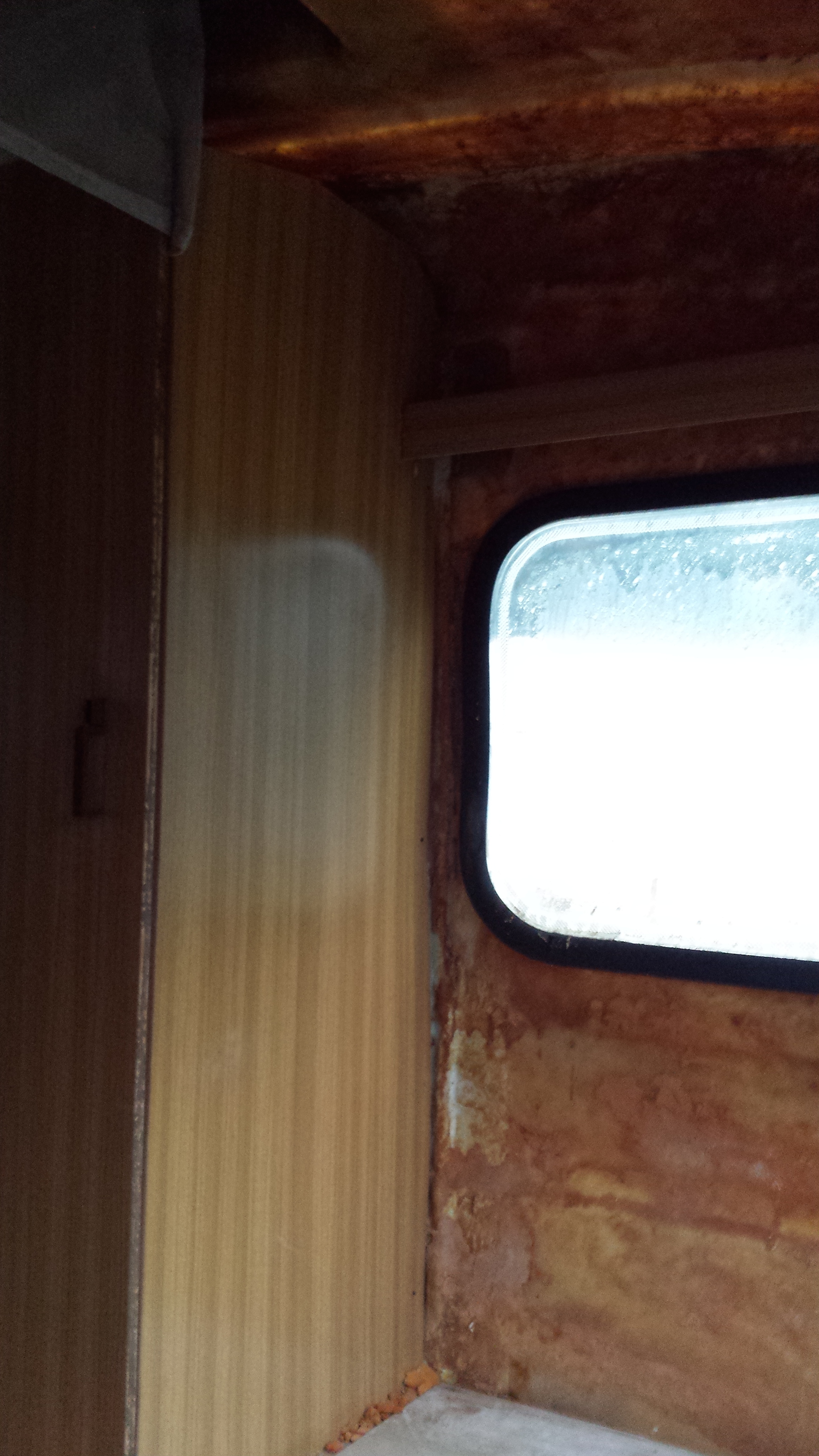

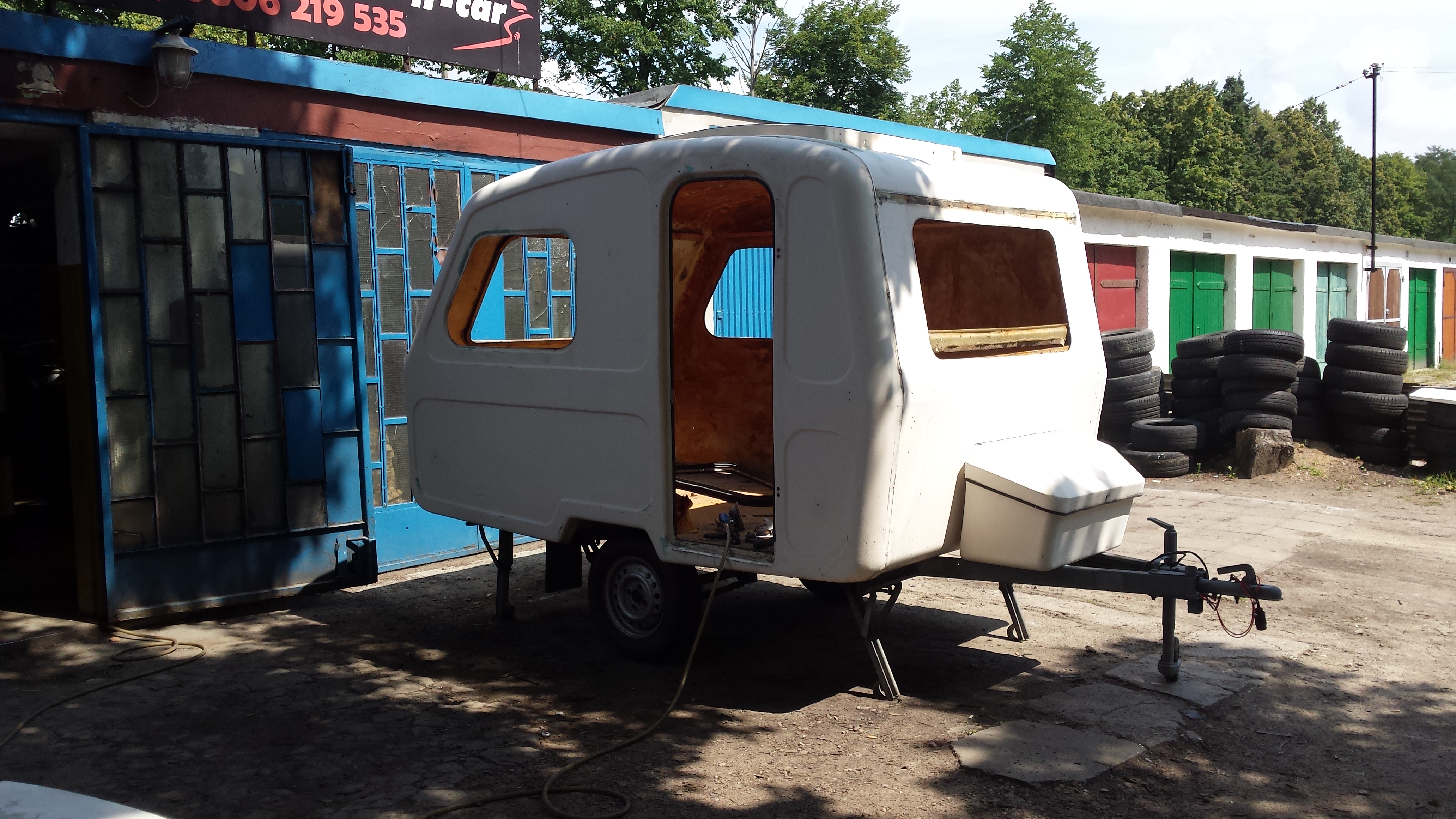

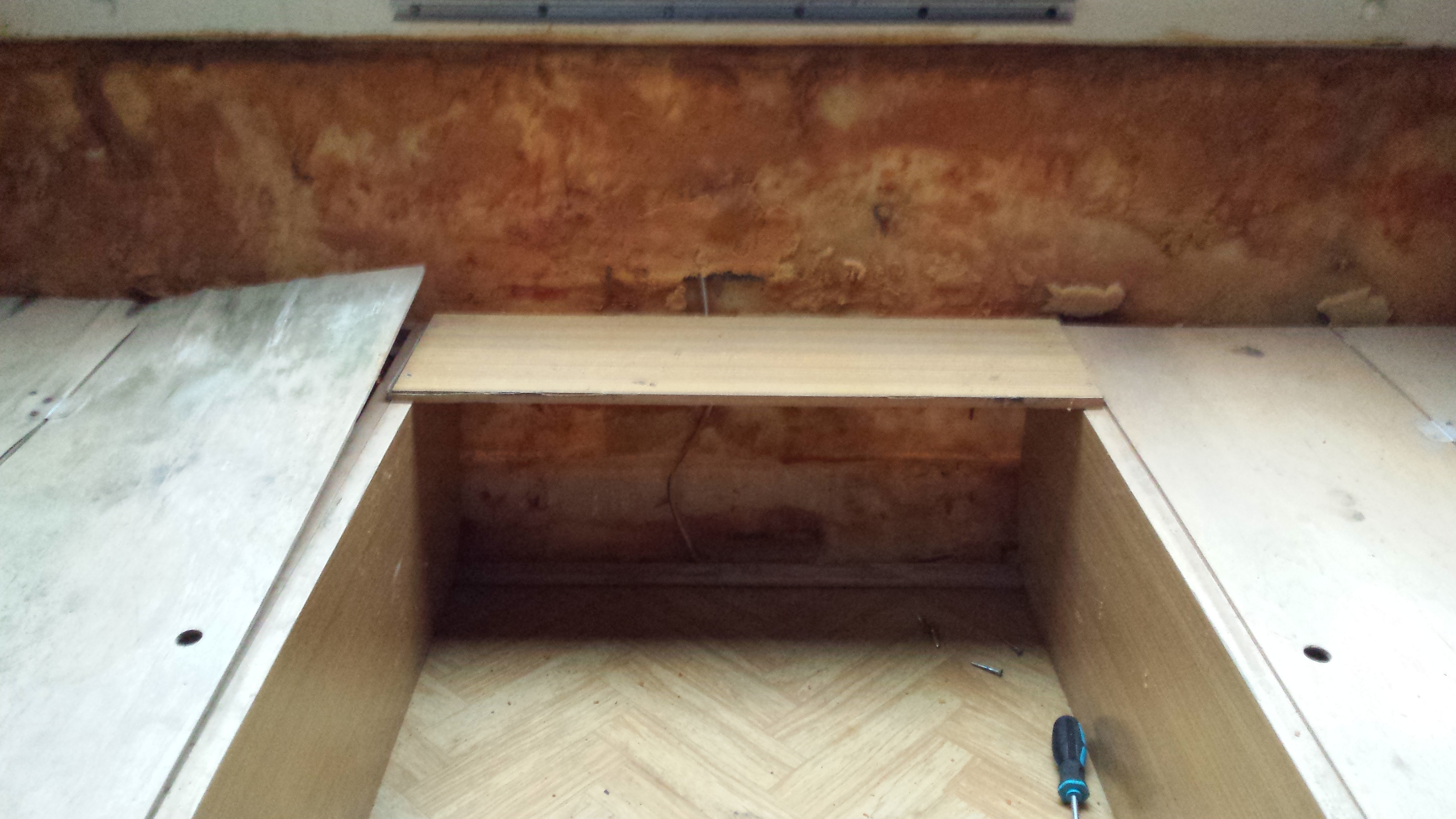

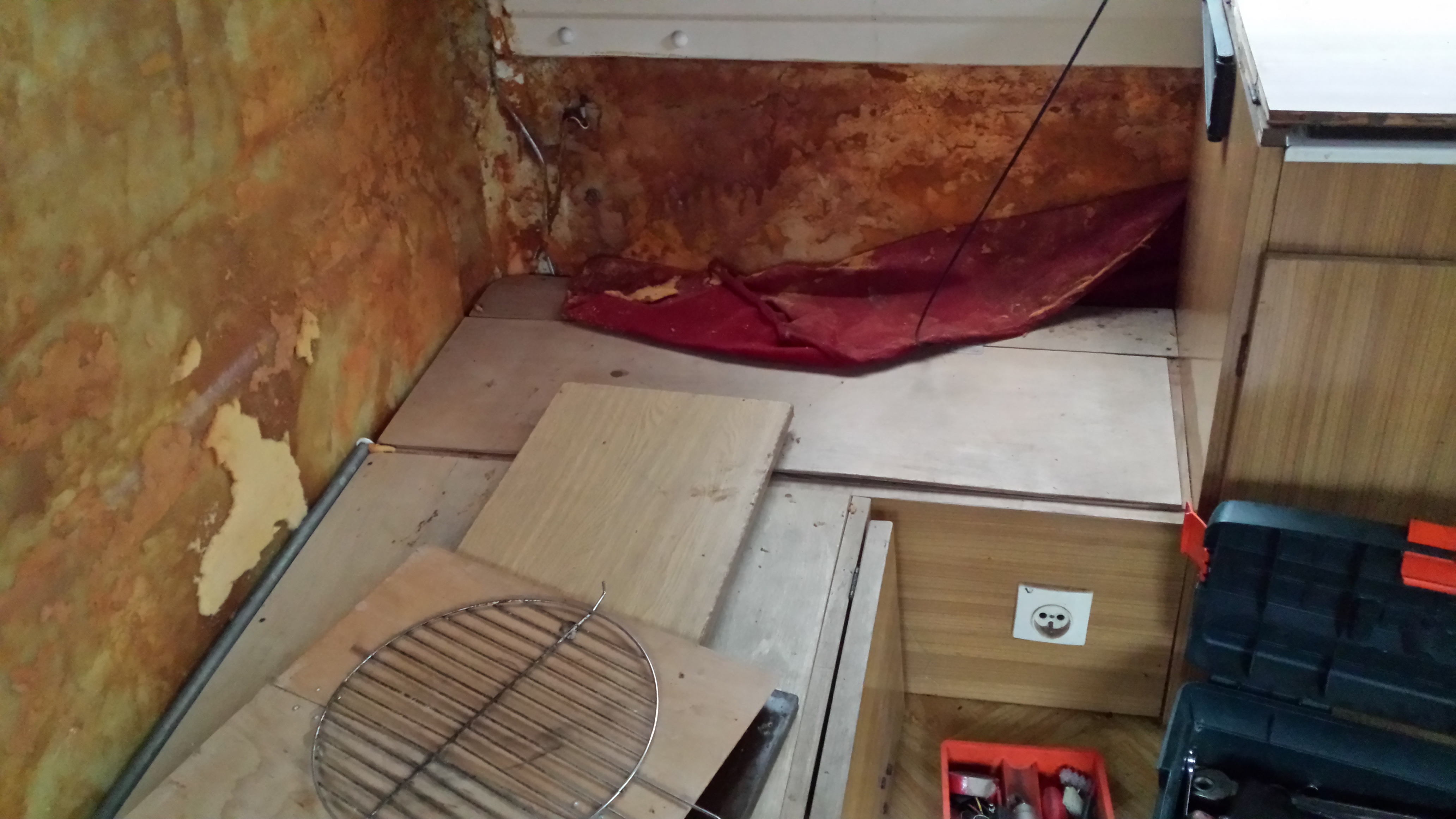

Nasze cudo kupiliśmy końcem czerwca. Oto zdjęcia wnętrza zaraz po zakupie :shock:
Przyczepa delikatnie przeciekała

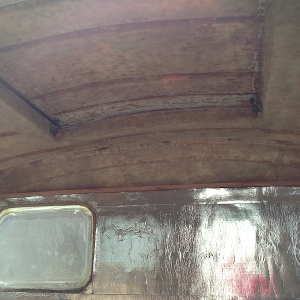

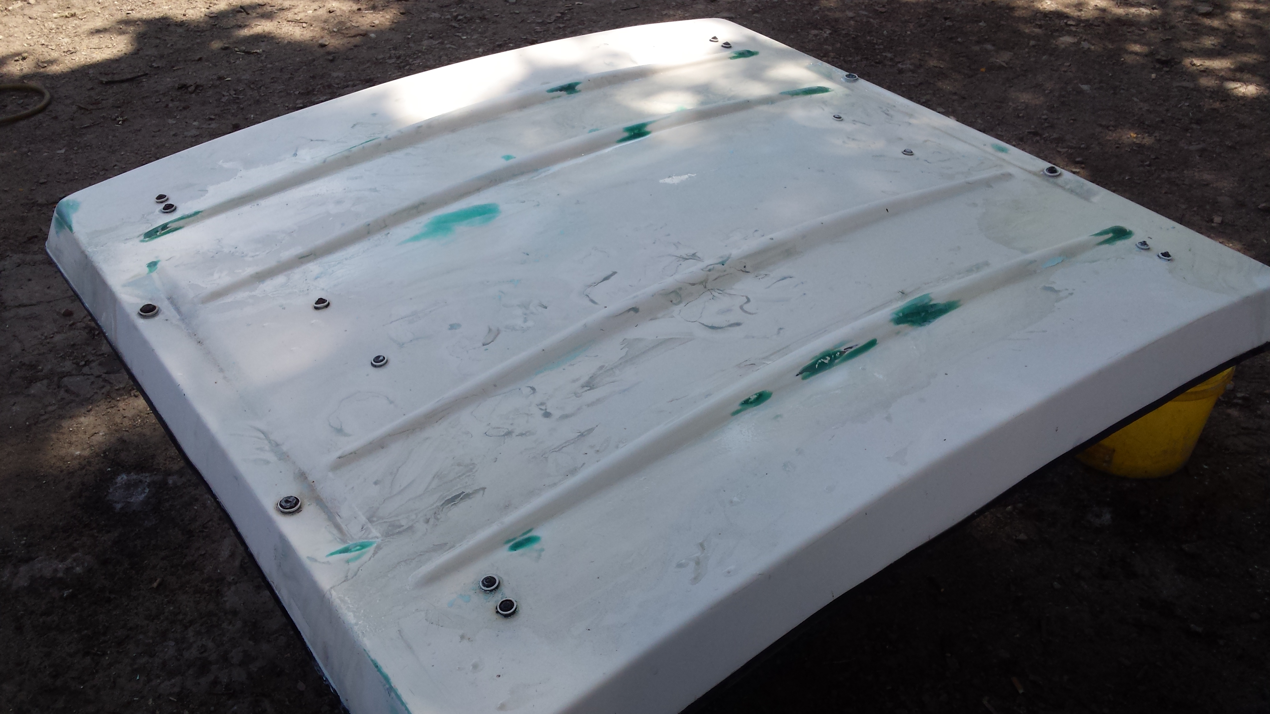

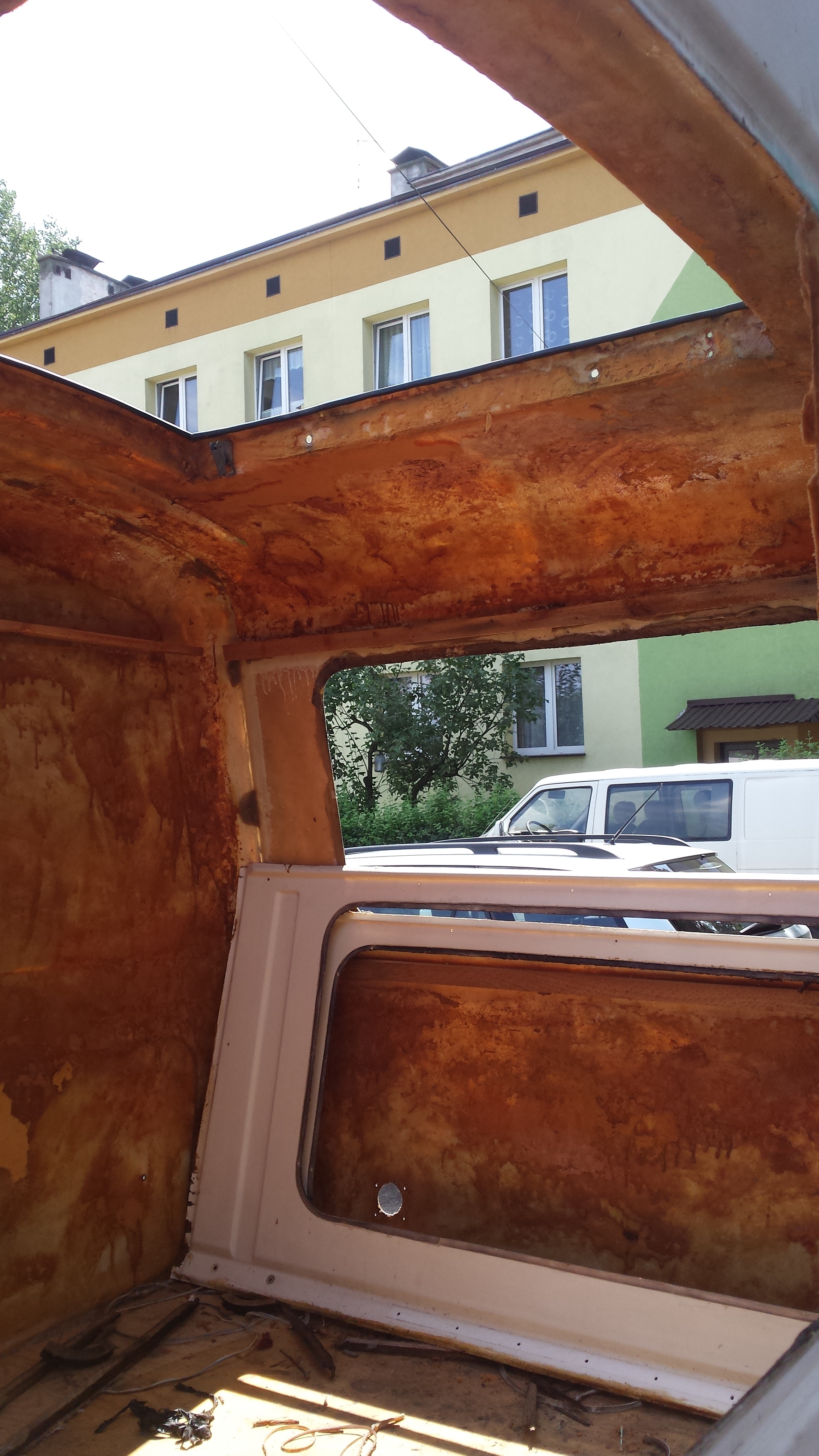

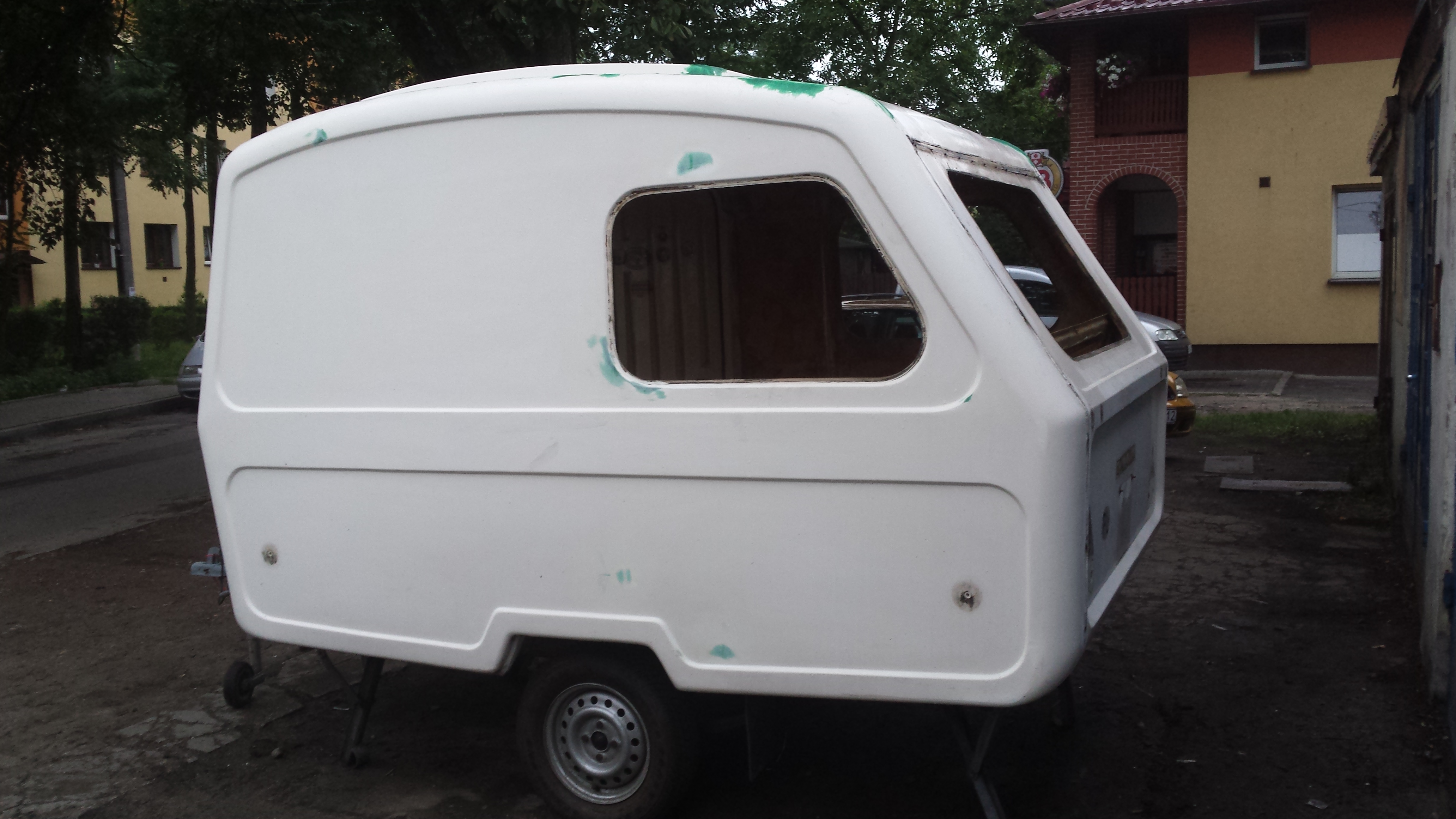

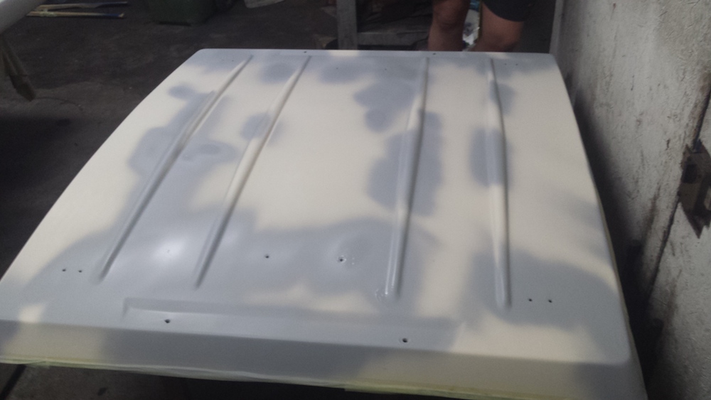

Troszkę zdjęć z prac remontowych 8)

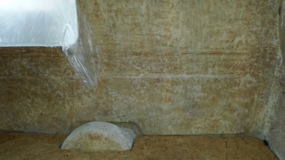

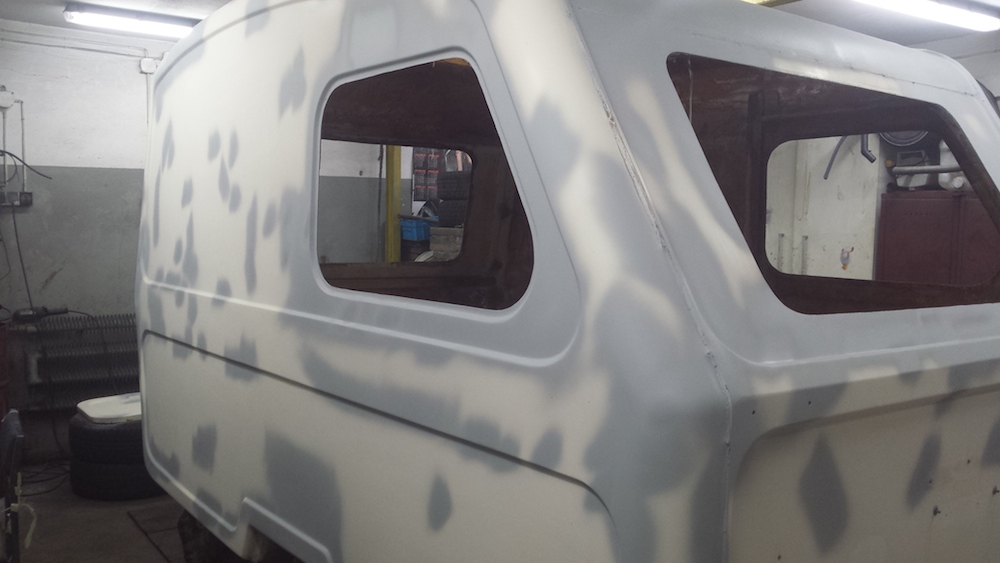

Po wyszlifowaniu całej przyczepy na zewnątrz szpachlowałem wszystkie większe ubytki masą z włóknem i znowu szlifowanie :evil:

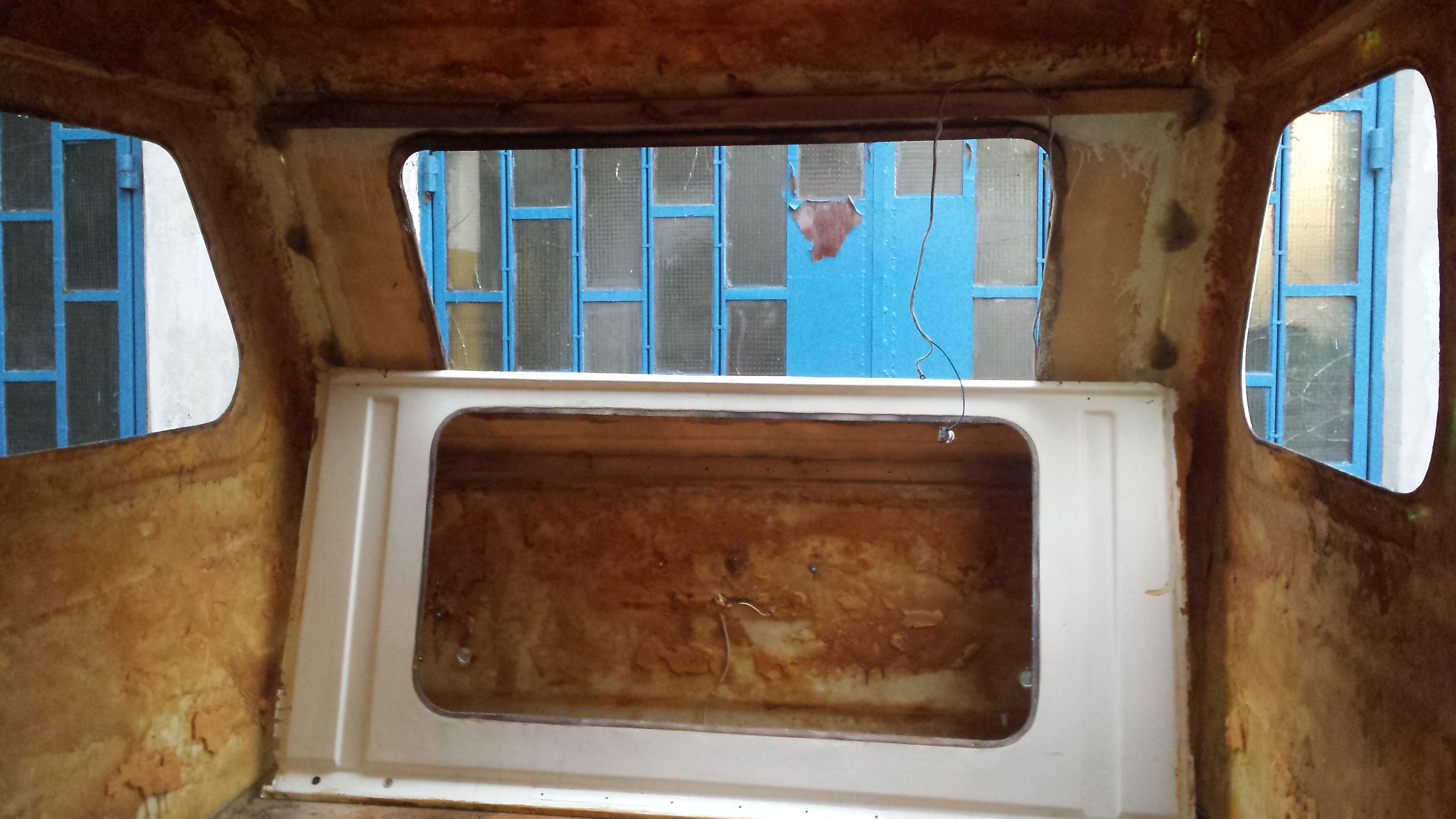

Totalna demolka wewnątrz i na zewnątrz
Żeby dojechać do kolegi na warsztat musiałem założyć nowe koła bo stare się rozsypały
Troszkę pęknięć które wypełniałem szpachlą z włóknem

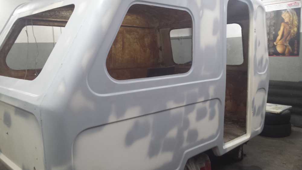

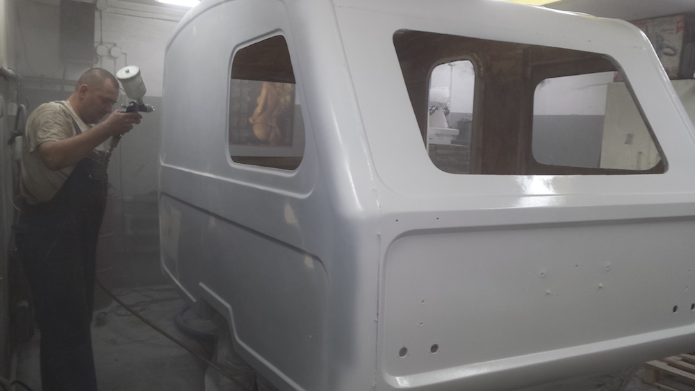

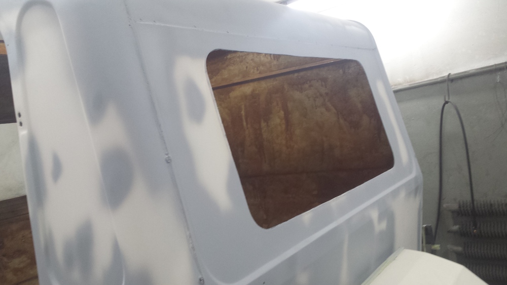

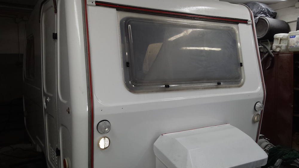

Ciąg dalszy szlifowania i nakładanie szpryc szpachli(natryskowej) aby zakleić wszystkie pajączki a było ich troche :!:
I znowu szlifowanie całości i podkładowanie i szlifowanie i w końcu malowanie
O 3ej nad ranem brakło nam lakieru i musiałem czekać aż cała cepka wyschnie żeby ją zmatować(szlifowanie całej) i pomalować jeszcze raz. Nie łaszczcie się na tanie lakiery wychodzi 2 razy drożej :lol: Tani lakier=mało wydajny. W sumie zużyłem 6l lakieru :shock:

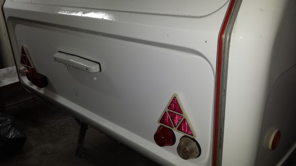

A to już efekt prac lakierniczych
Niestety oryginalnach lampek już nigdzie nie mogłem dostać dlatego po małych modach założyłem nieco większe

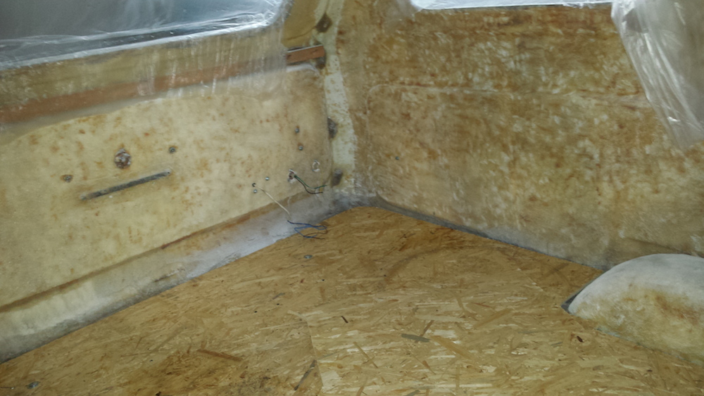

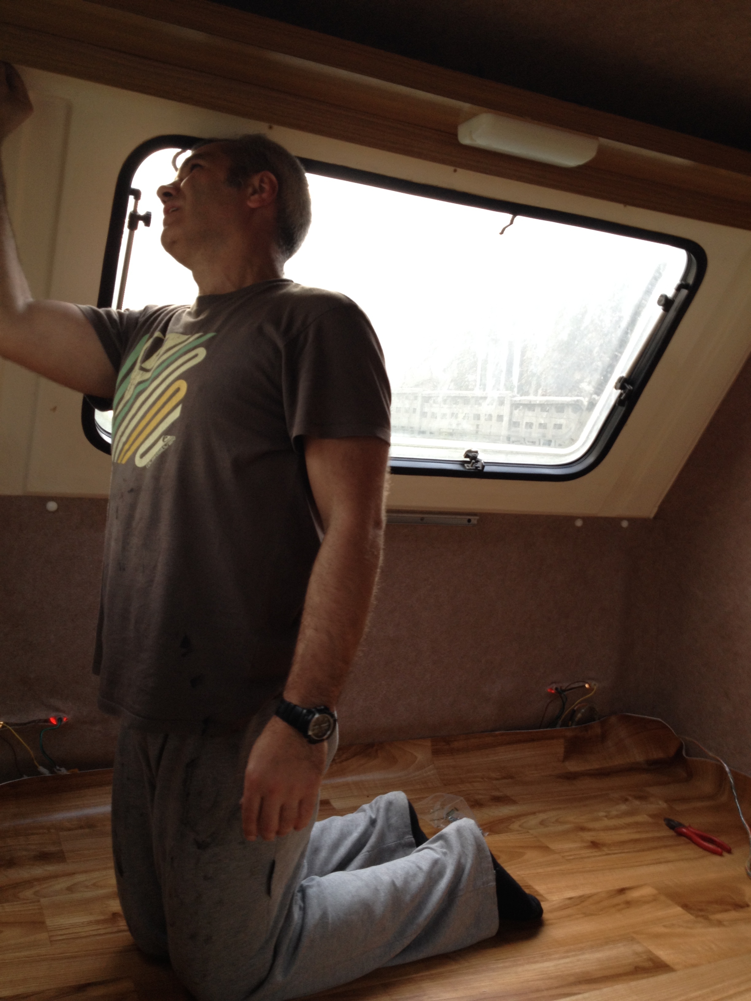

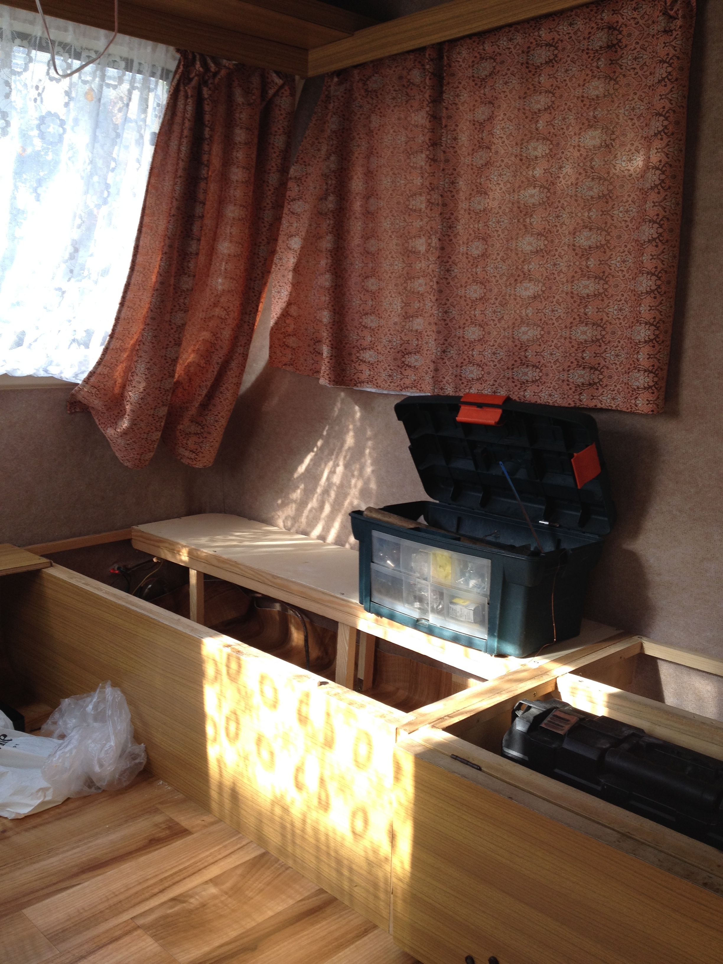

Wymiana podłogi oraz szlifowanie wewnątrz(zdecydowanie szybciej i dokładniej idzie tarczą lamelkową)

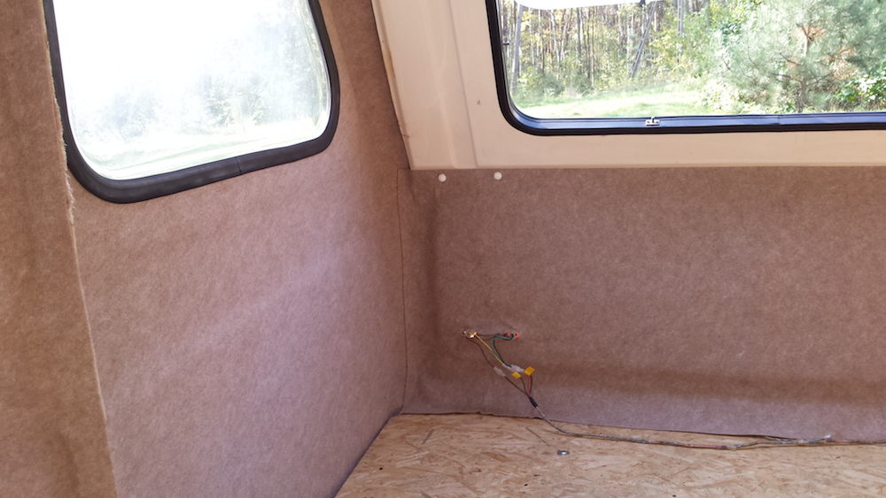

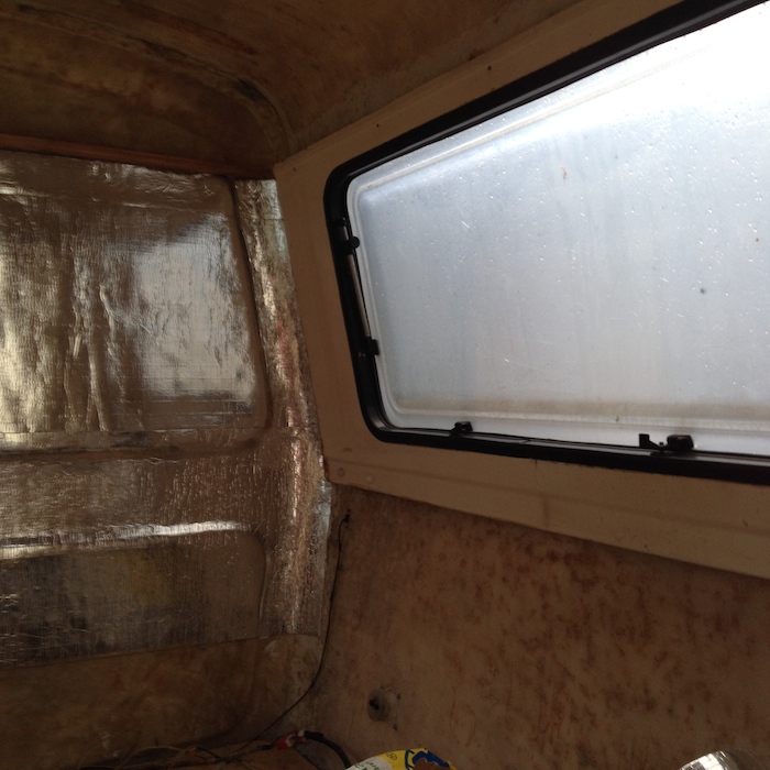

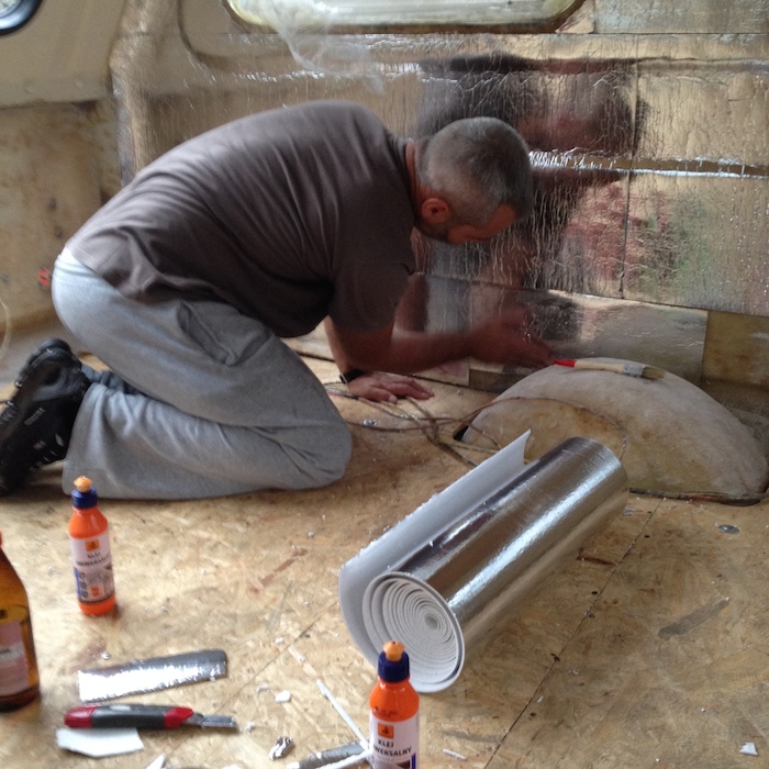

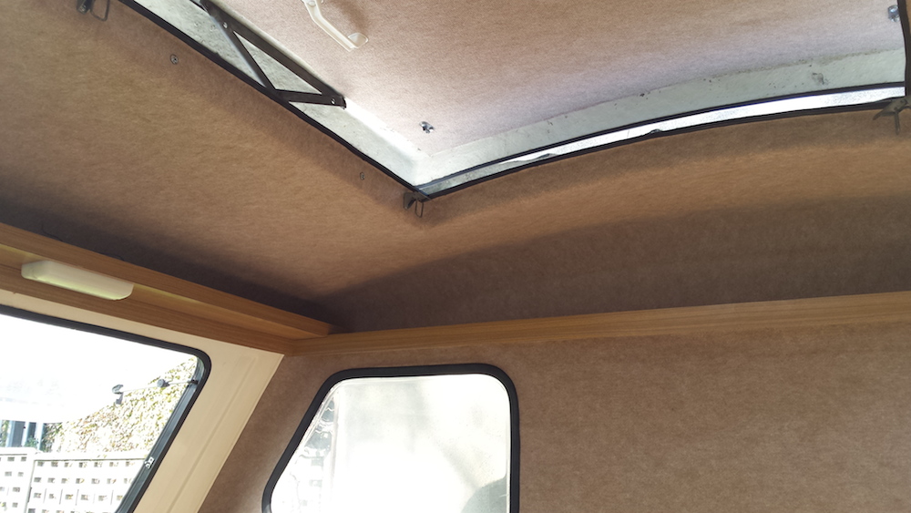

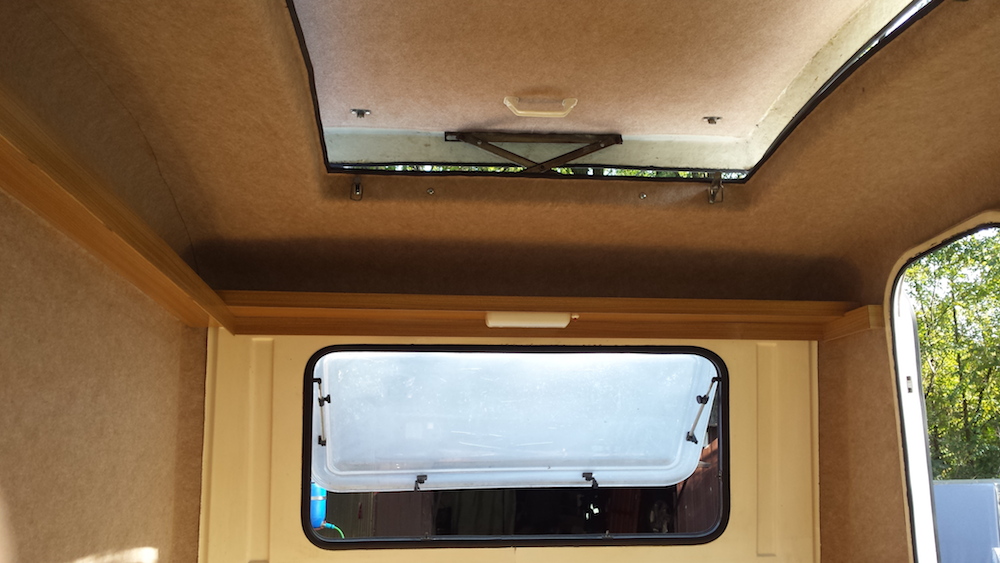

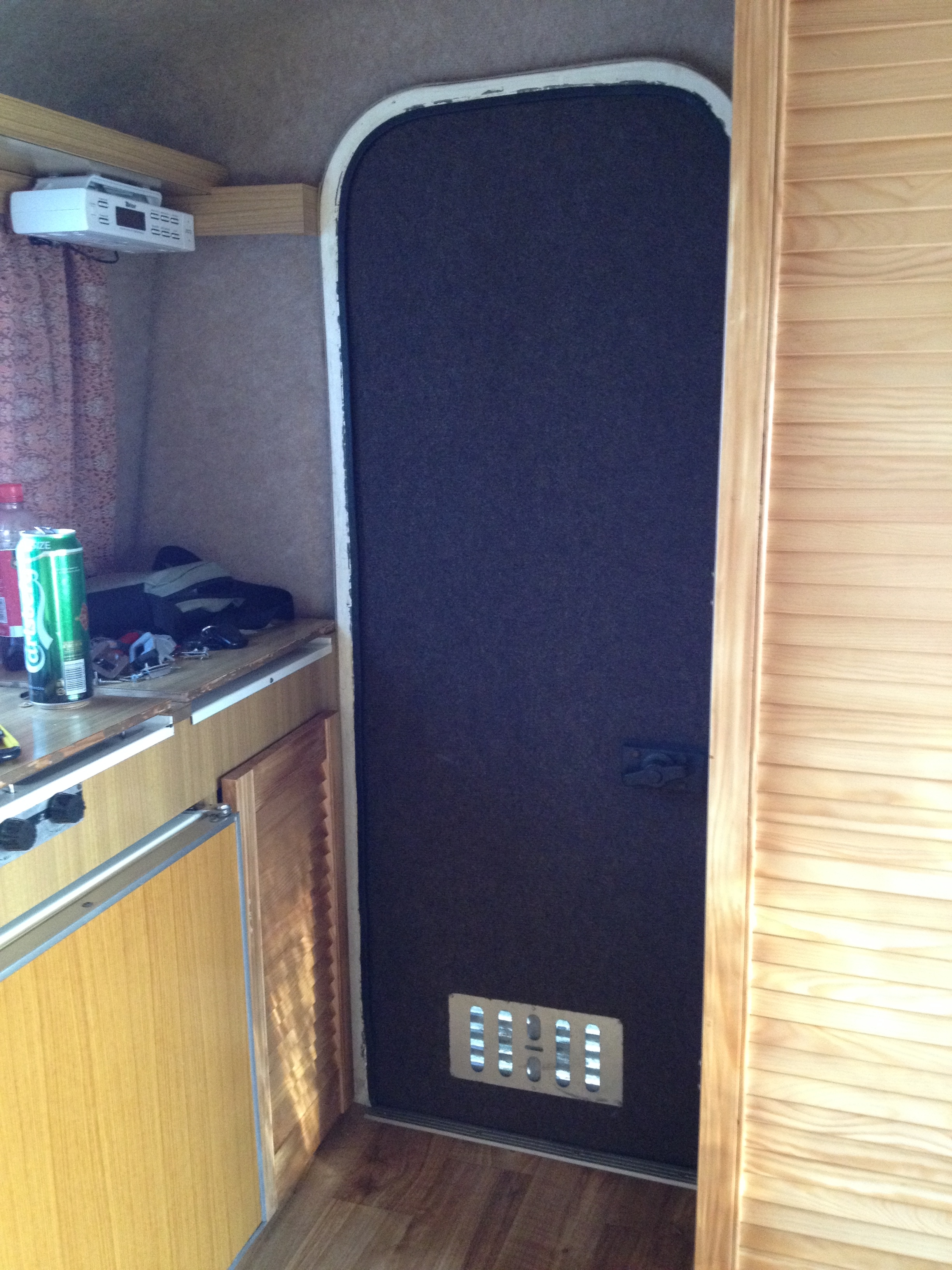

Przy okazji fotki z dalszych prac- kosmodrom -wyklejanie ścian ekranami zagrzejnikowymi
A tutaj już wyklejanie wykładzinką
Nie obyło się również bez wymiany starych uszczelek, były tak twarde,że myślałem iż wykonane są z plastyku :shock: :lol:

Niestety na wypełnianie "wręg" w dachu już za póżno tak jak i na zmiany wnętrza. Zapłaciłem 500zl za nowe materace wraz z pokrowcami na wzór oryginałów, ale nie ukrywam że chodziła za mną myśl zmiany układu z E na D. To miała być tylko kosmetyka bo przyczepka będzie stała póki co na działce w Zawoi i będzie do dyspozycji dla rodzinki a już remont pochłonął ponad 3500zł :shock: .

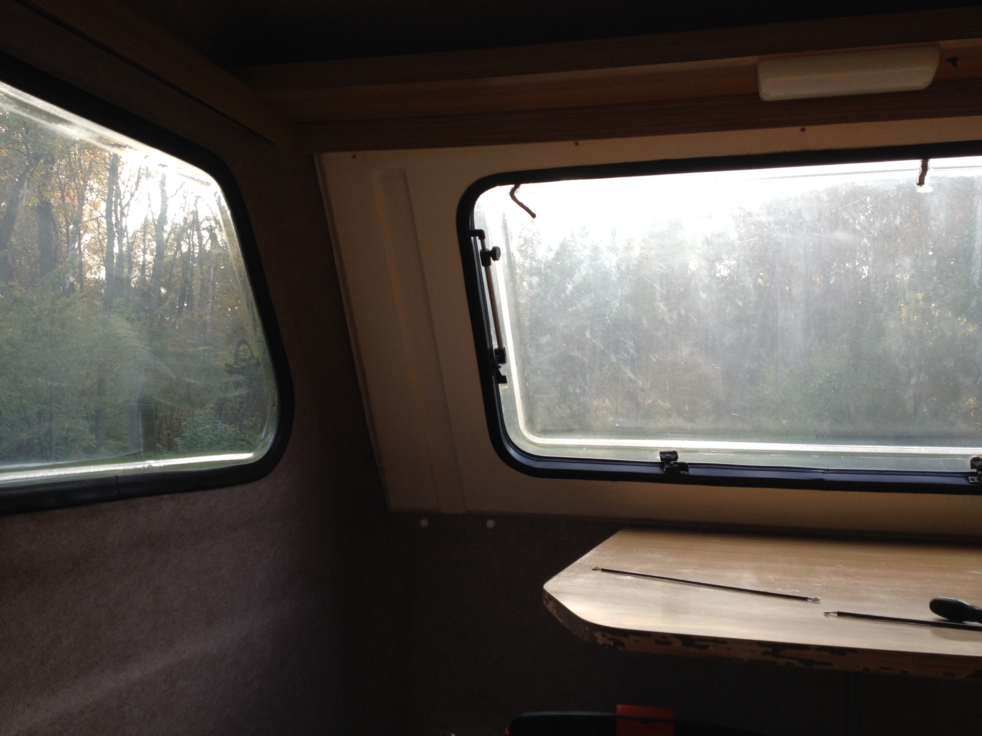

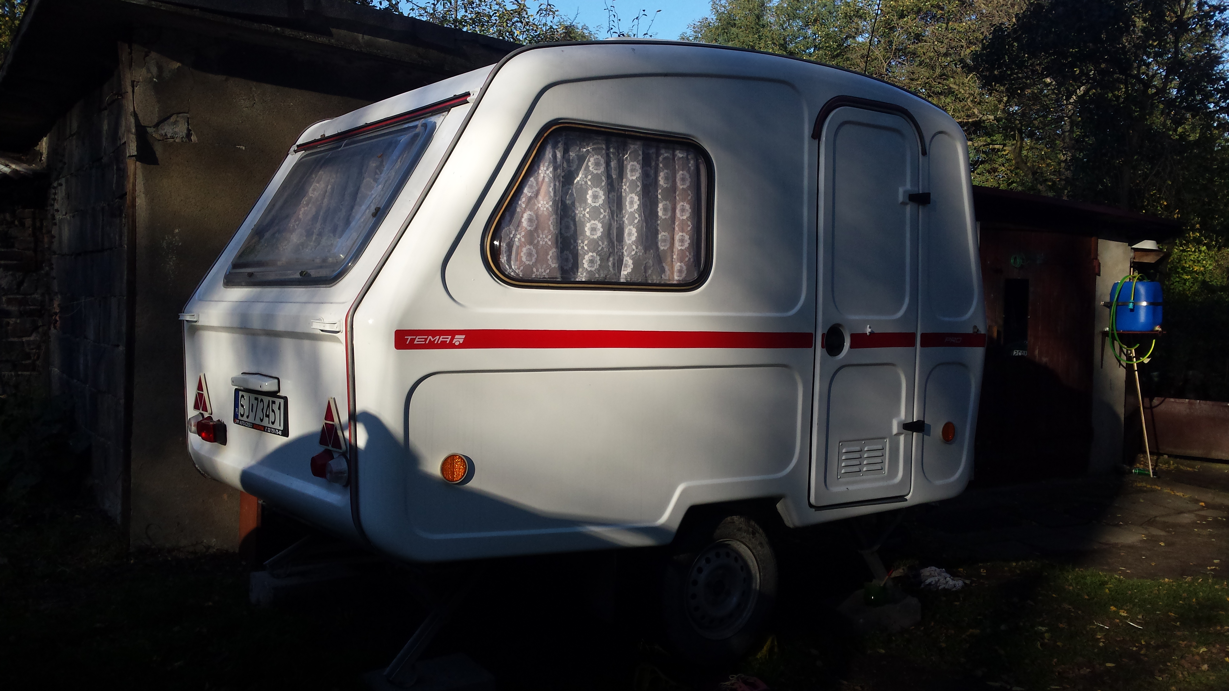

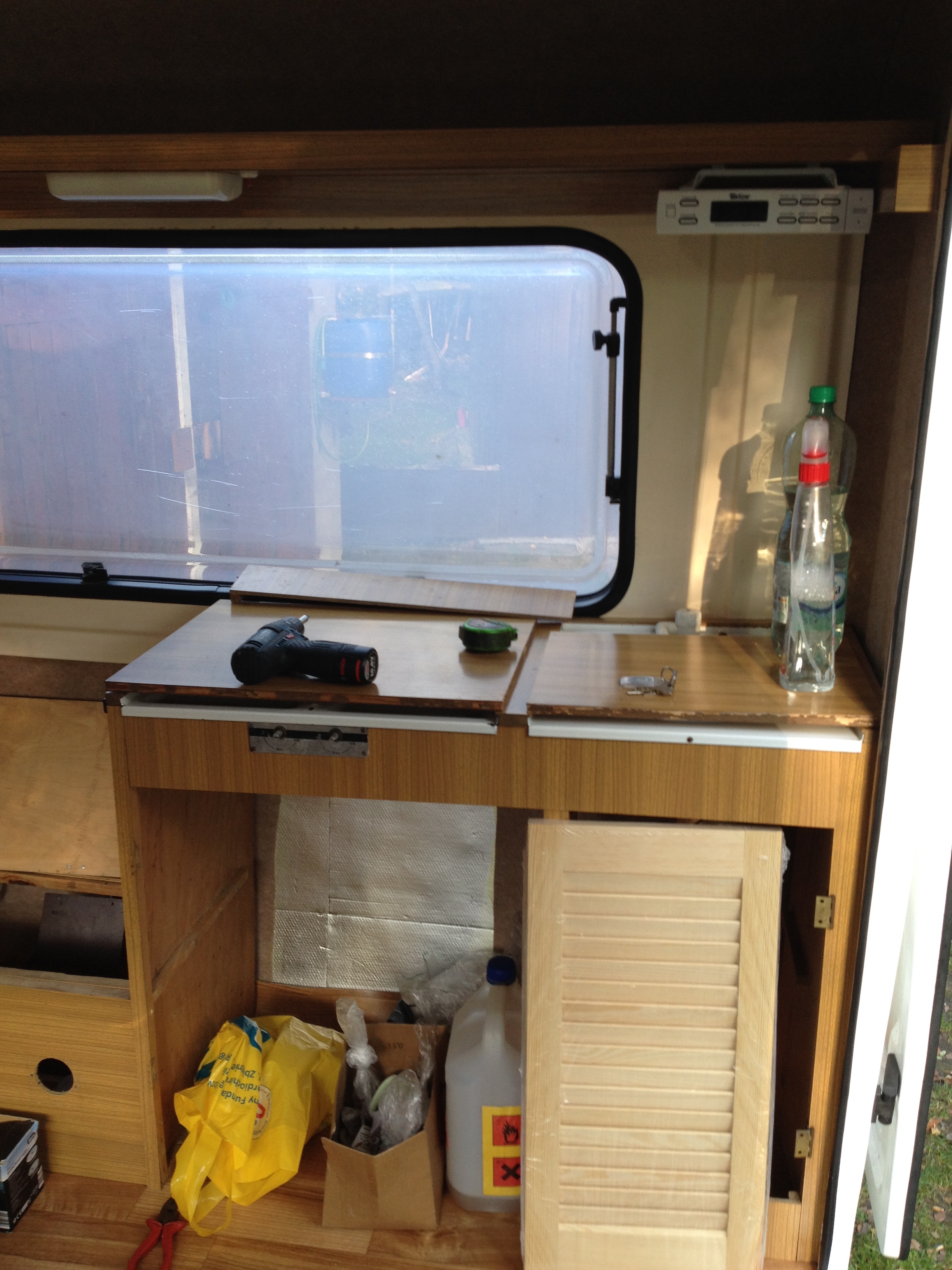

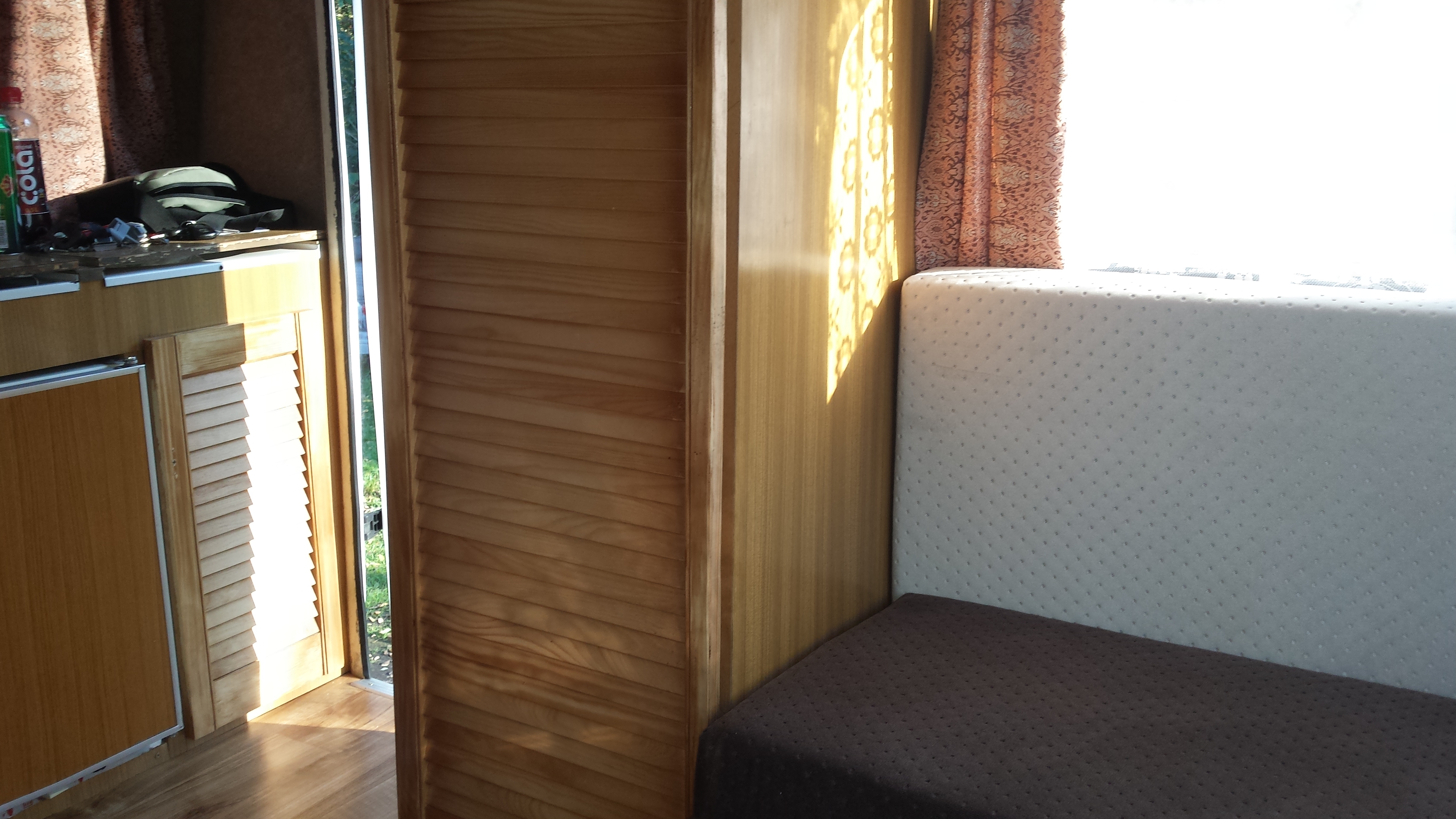

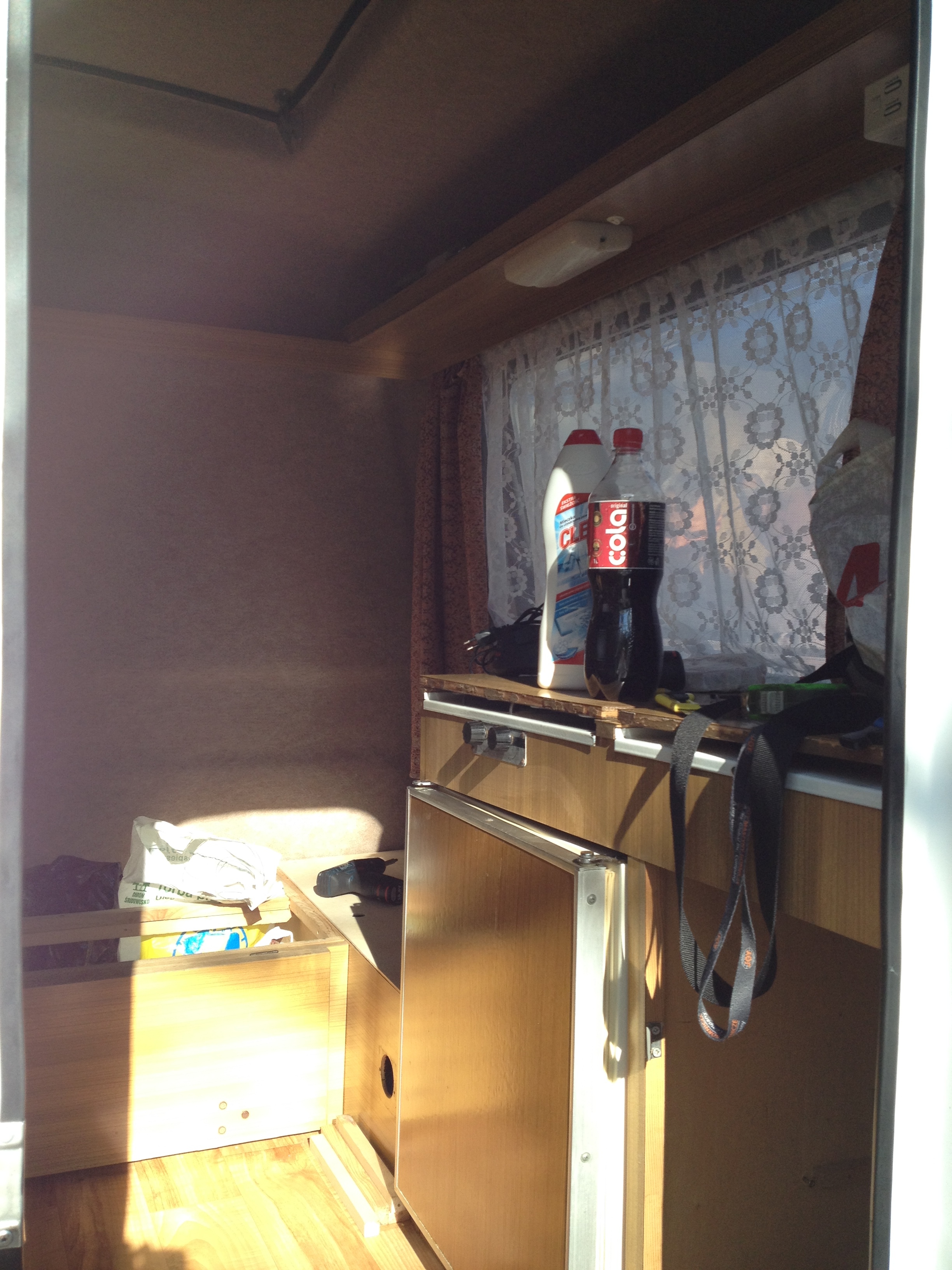

A tutaj ciąg dalszy fotek z remontu. Wrzucanie nagiegoleona, pasowanie mebelków, lodóweczki(taki gratisik od brata z góralskiej chatki), zasłonek, firaneczek i wielu innych drobiazgów……
Prace końcowe : materace, pasy na przyczepie (naklejki dostałem ze Świdnika) muszę tylko zamówić logo Niewiadowa bo ten napis TEMA troszkę nie pasuje :lol:
Tak poważnie to kolega mi je poprzyklejał dla żartu.
Pozostaje jeszcze do zrobienia instalacja 220V, instalacja wod-kan, instalacja gazowa i paręinnych drobnych rzeczy.
