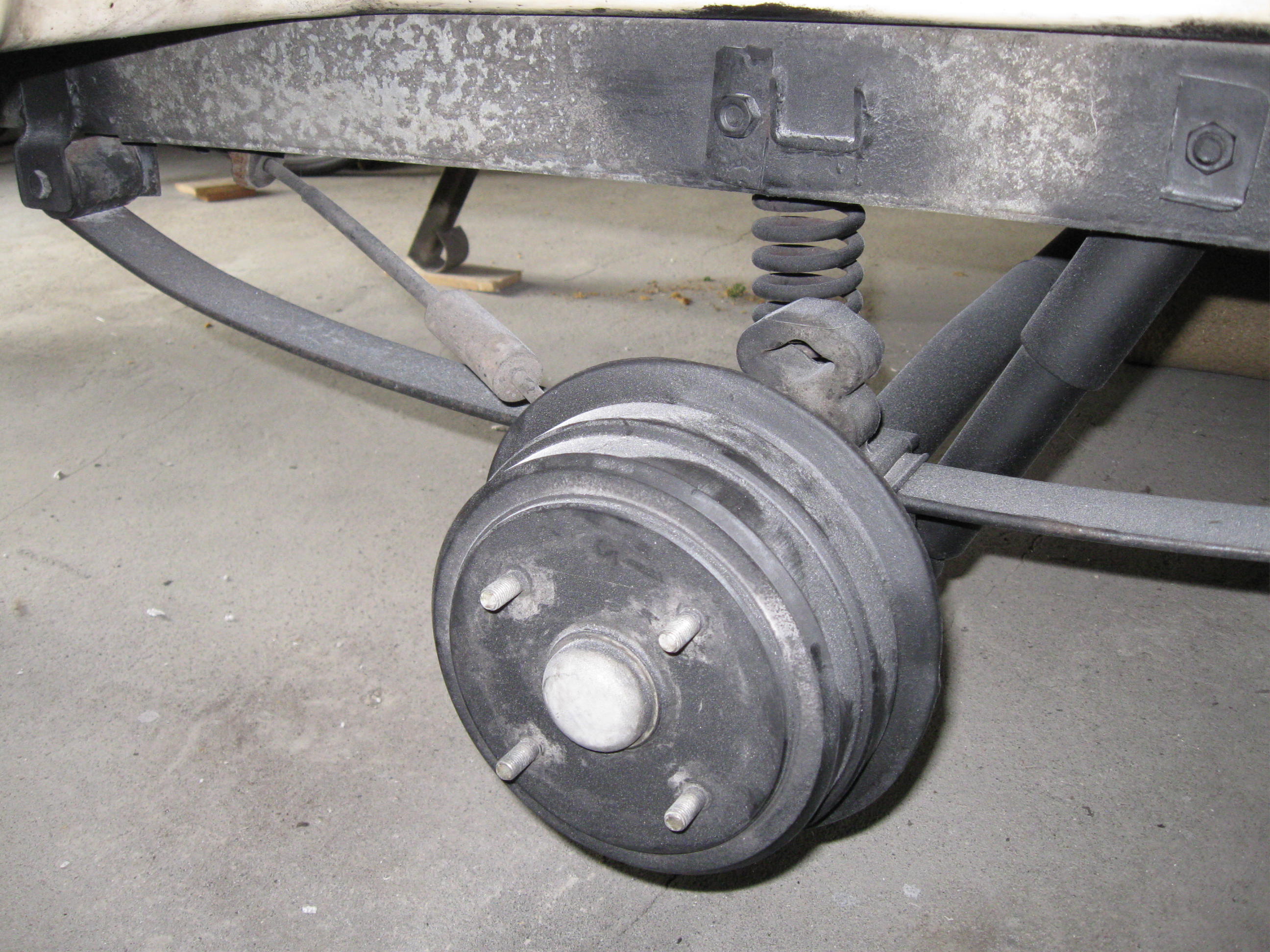

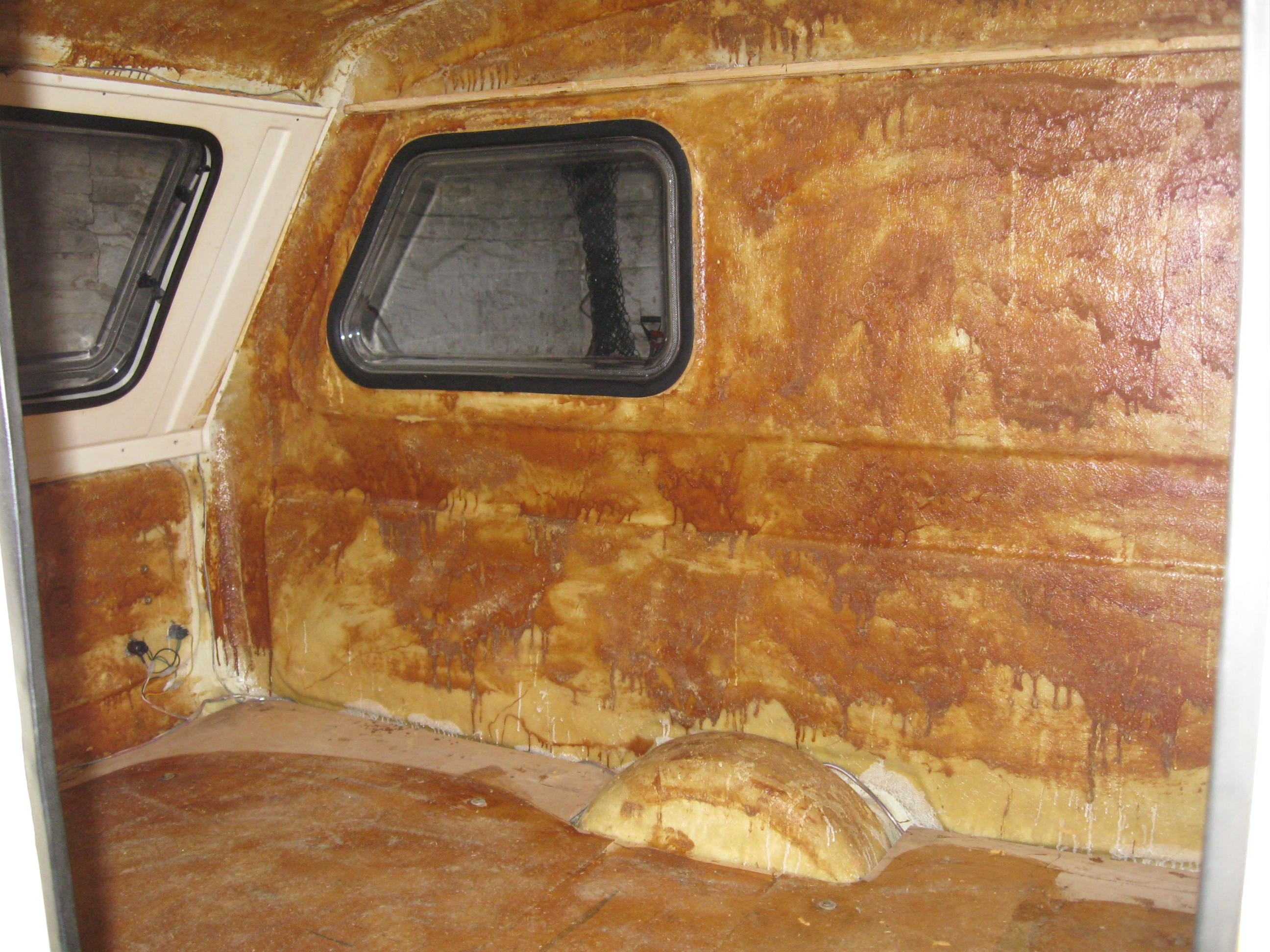

Na początek wziąłem się za podwozie.Jako,że poprzedni właściciel już dłuższy czas nie eksploatował przyczepy elementy osi złapały trochę nalotu z rdzy mimo iż przez cały czas przyczepa była garażowana.Element ten nie jest oryginalny-został przerobiony-podobno w Austrii;(i tu miałem problem zaraz po zakupie :x ).Co było trzeba oczyściłem i zabezpieczyłem farbą antykorozyjną.Efekty widać na załączonym zdjęciu
Nie zdecydowałem się zdejmować "budy" z ramy dlatego,że według mojej oceny było to zbędne.Rama jest ocynkowana w BDB stanie (tylko trochę brudna ale to załatwi myjka),spód-podłoga przyczepy tak samo.

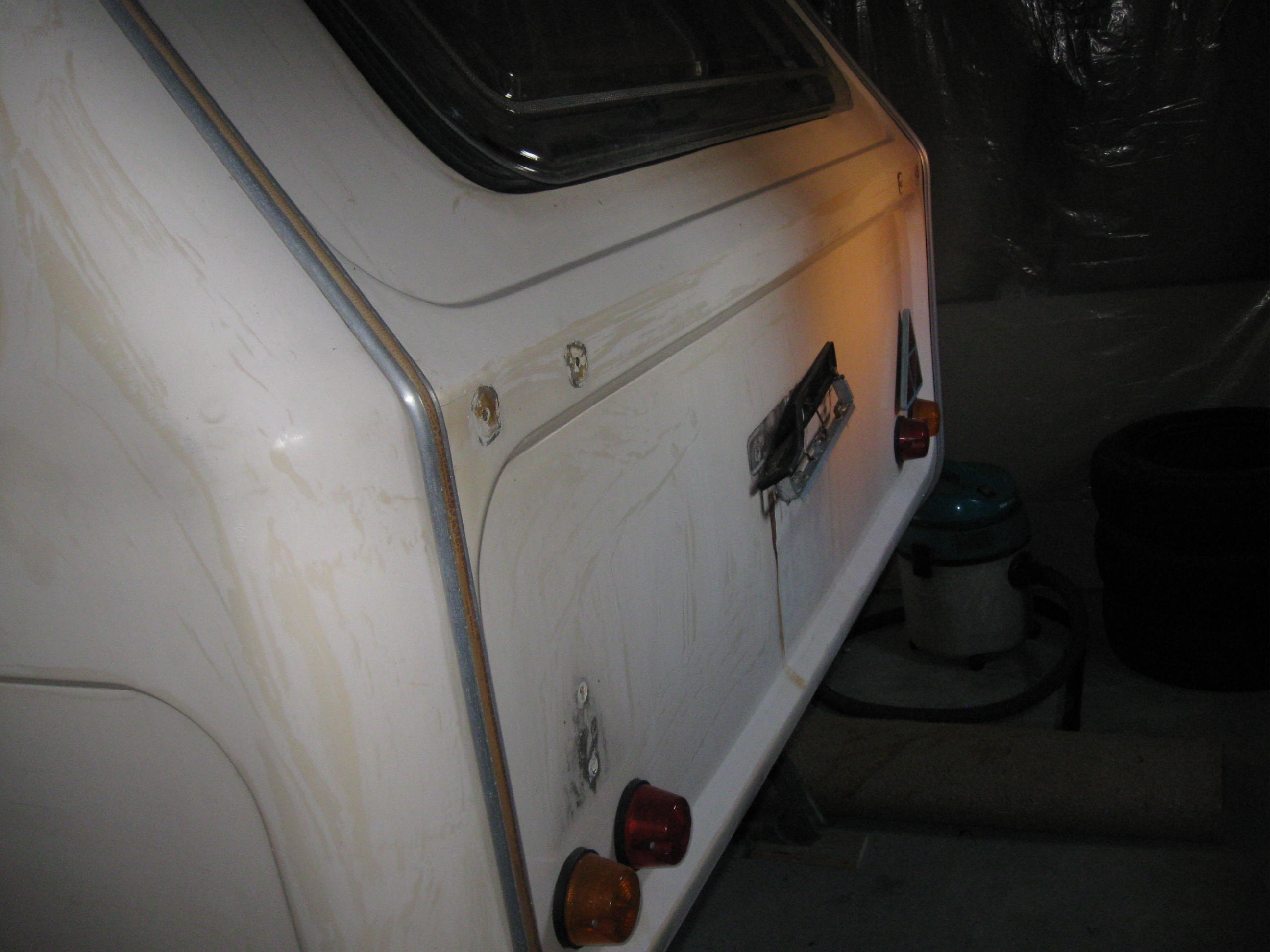

Następnie zabrałem się za dolną krawędź nadwozia,tj miejsce w którym podłoga łączy się ze skorupą.Przy pomocy szlifierki i tarczy lamelowej usunąłem łuszczące się elementy masy uszczelniającej oraz wygładziłem powierzchnię.Na miejsca w których były ubytki nałożyłem matę szklaną z żywicą.Żywicą wzmocniłem także cały "szew" dookoła przyczepy,wewnętrzne powierzchnie nadkoli oraz miejsca w których były "odpryski" laminatu.

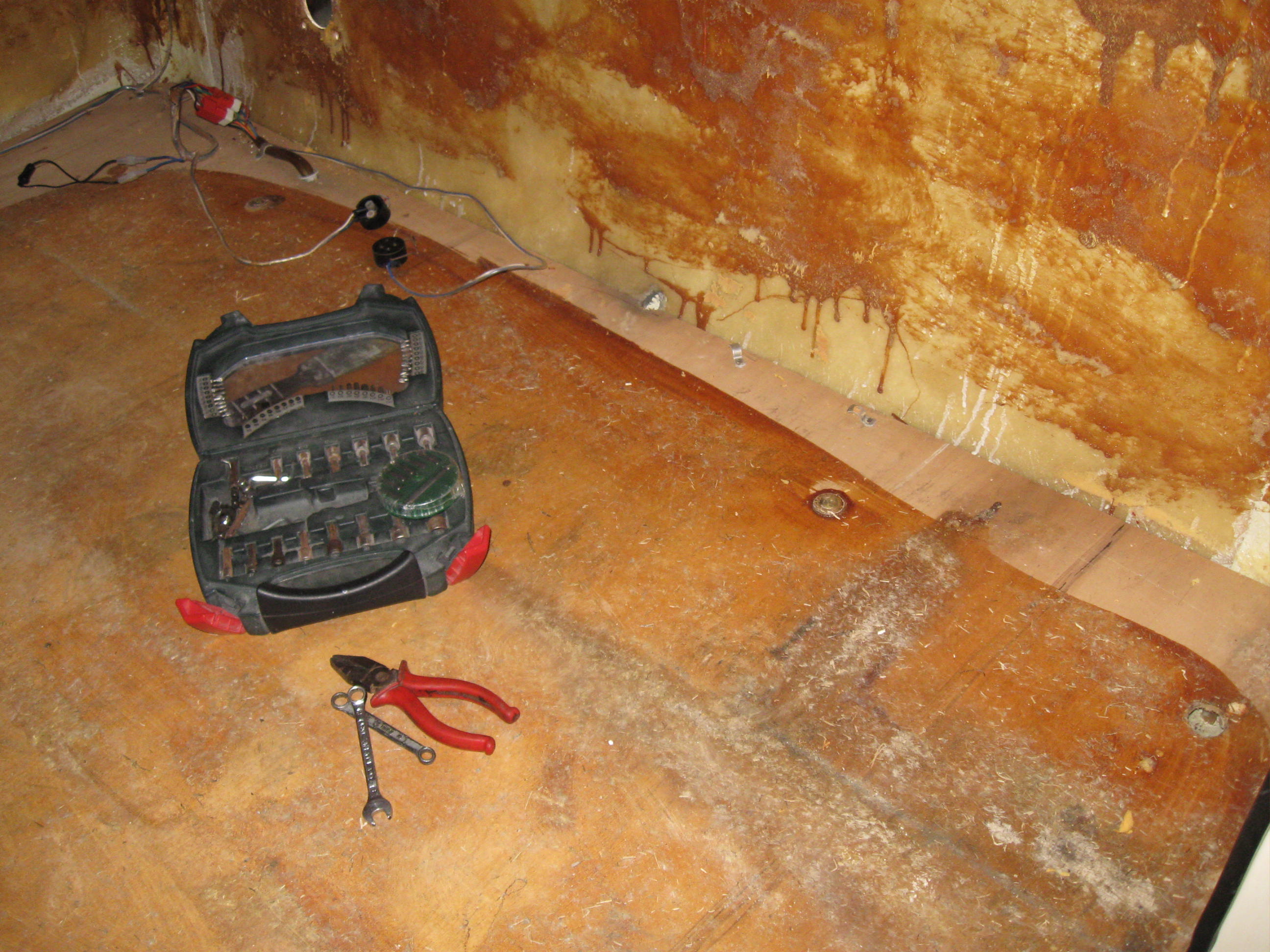

Później przyszedł czas na demontaż wyposażenia i odpadającej tapicerki.Generalnie nie miałem problemów,tylko jeden wkręt mocujący szafkę wymagał użycia siły co zaskutkowało wyłamaniem listwy mocującej,ale to akurat da się łatwo naprawić.
Budka po rozbiórce wnętrza na załączonych zdjęciach.
Jak widać wnętrze jest suche-zero zacieków.Myślę,że w głównej mierze to zasługa garażu.

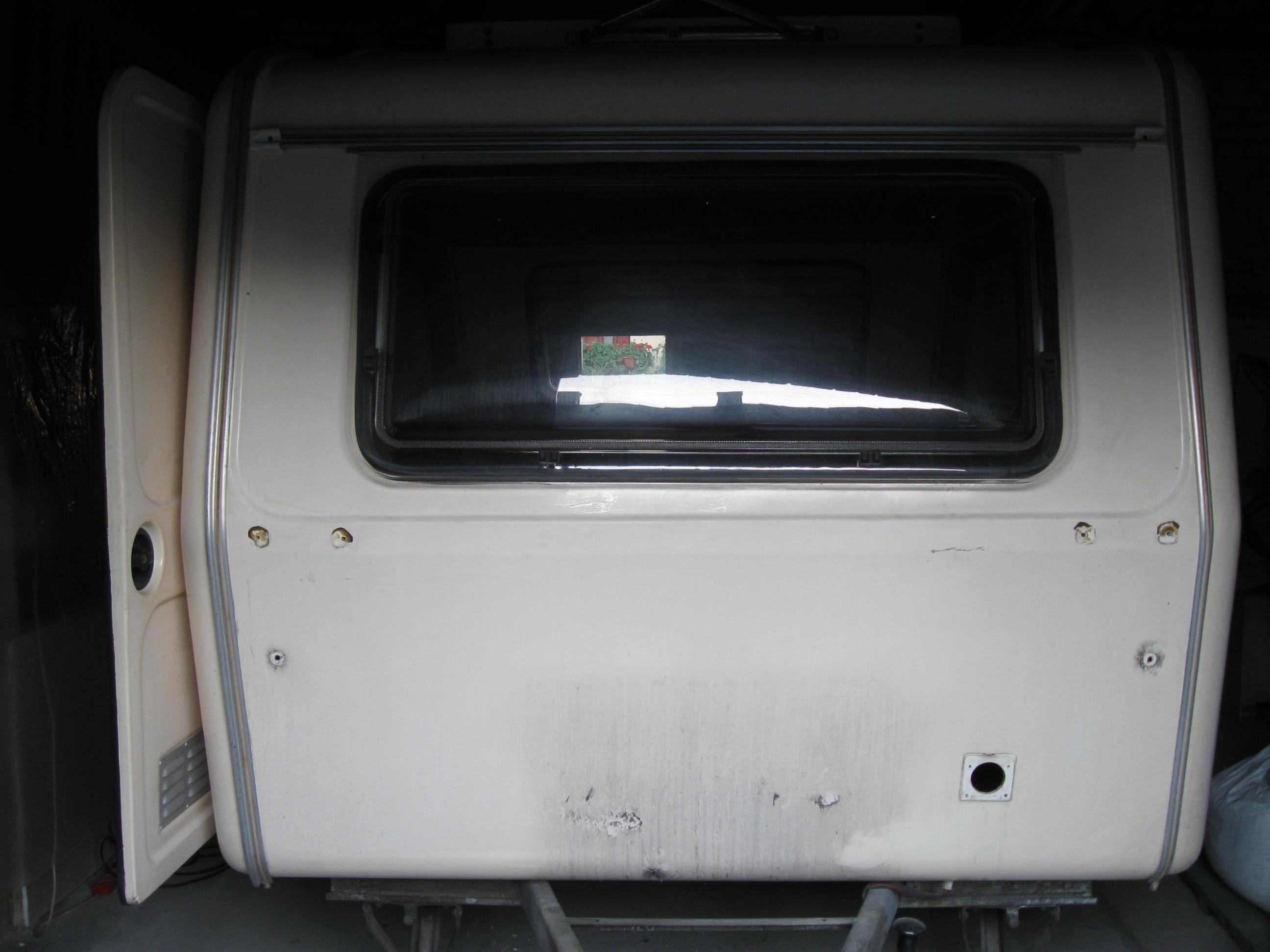

Po "wypatroszeniu" wnętrza przyszedł czas na elementy zewnętrzne.I tu nie miałem większych problemów,tylko jeden z zawiasów drzwi stawiał opór(śruba wykręciła się wraz z wewnętrzną nakrętką zatopioną w obudowie).Dobry klej załatwił sprawę.Obawy miałem przy demontażu okien stałych,ale z drobną pomocą małżonki udało mi się je wydostać w całości. :D
Zdemontowałem wszystko poza listwami aluminiowymi i tu mam dylemat czy je odkręcić czy też odpuścić i okleić taśmą :?: :?
Czytając niektóre wątki mam obawy że narobię sobie dodatkowej roboty przy nich. :(

oś mojej cepki
po robocie
wnętrze
podczas rozbiórki
podczas rozbiórki
podczas rozbiórki
...a to mój pomocnik

Prosiłbym więcej zdjęć osi, resorow amorów i... sprężyn?

No i proszę, da się również wozić Niewiadówkę na sprężynach. Kiedyś Kmicic rozważał taką możliwość w teorii, a tu wszystko gotowe.
Również prosiłbym o więcej zdjęć tego zawieszenia. A jak to się sprawuje w czasie jazdy?

Zgodnie z prośbą dodałem kilka zdjęć osi mojej przyczepy w nowym wątku w związku z ograniczeniem.

Po krótkich przemyśleniach jednak posłuchałem Waszej rady i dziś zdemontowałem listwy aluminiowe.Tak jak przeczuwałem miałem z nimi sporo roboty.Tylko nieliczne wkręty udało się wykręcić "normalnie"-większość musiałem rozwiercić.Na szczęście listwy nie ucierpiały.Skorupa pod nimi jest ok ale są pewne niedoróbki fabryczne,tzn niedokładnie uszczelnione połączenie.Po oczyszczeniu spoiny potraktowałem ją żywicą w celu wzmocnienia.Ubytki uszczelnienia mam w planie wypełnić elastycznym klejem montażowym lub silikonem.
Podczas demontażu listew już myślałem w jaki sposób zamontować je spowrotem i wpadłem na pomysł żeby zastosować nity aluminiowe zrywalne zamiast wkrętów.Nit aluminiowy,a więc wiadomo - nie koroduje.Według mnie połączenie równie stabilne i trwałe co fabryczne.

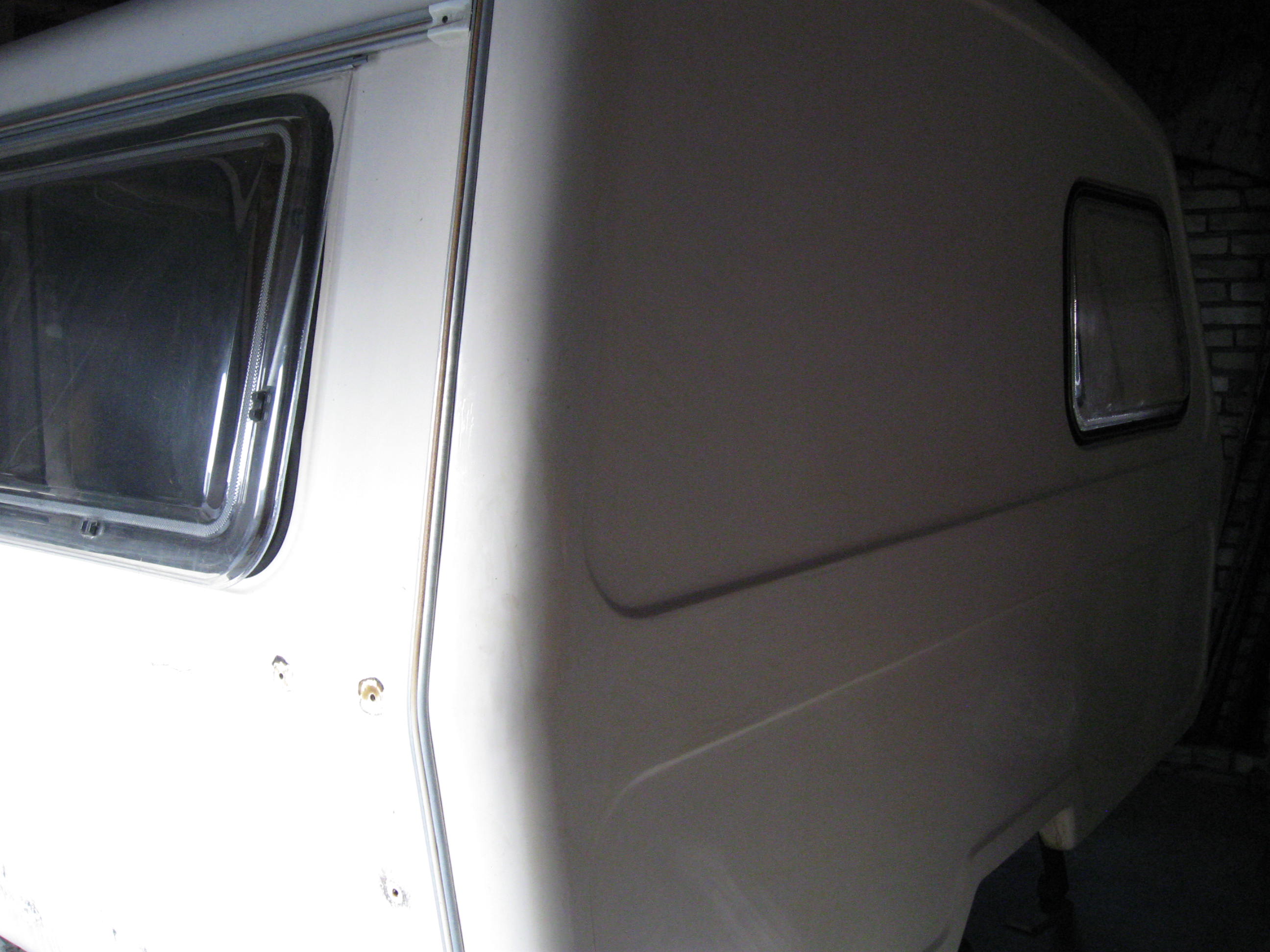

Minęło kilka dni i przyczepa jest gotowa do malowania.Poszło trochę szpachlówki i żywicy ale myślę,że powinno być ok.Ewentualne niedociągnięcia uwidocznią się po malowaniu podkładem.Całość matowałem papierem ściernym o gradacji 180-powierzchnie płaskie szlifierką a pozostałe ręcznie.Nadkola zabezpieczyłem tzw "barankiem" który tworzy elastyczną powłokę i zabezpiecza przed odpryskami których było dość sporo.Po tym etapie prac było sporo sprzątania-myślę,że najgorszą(najbrudniejszą) część prac mam już za sobą :?:
