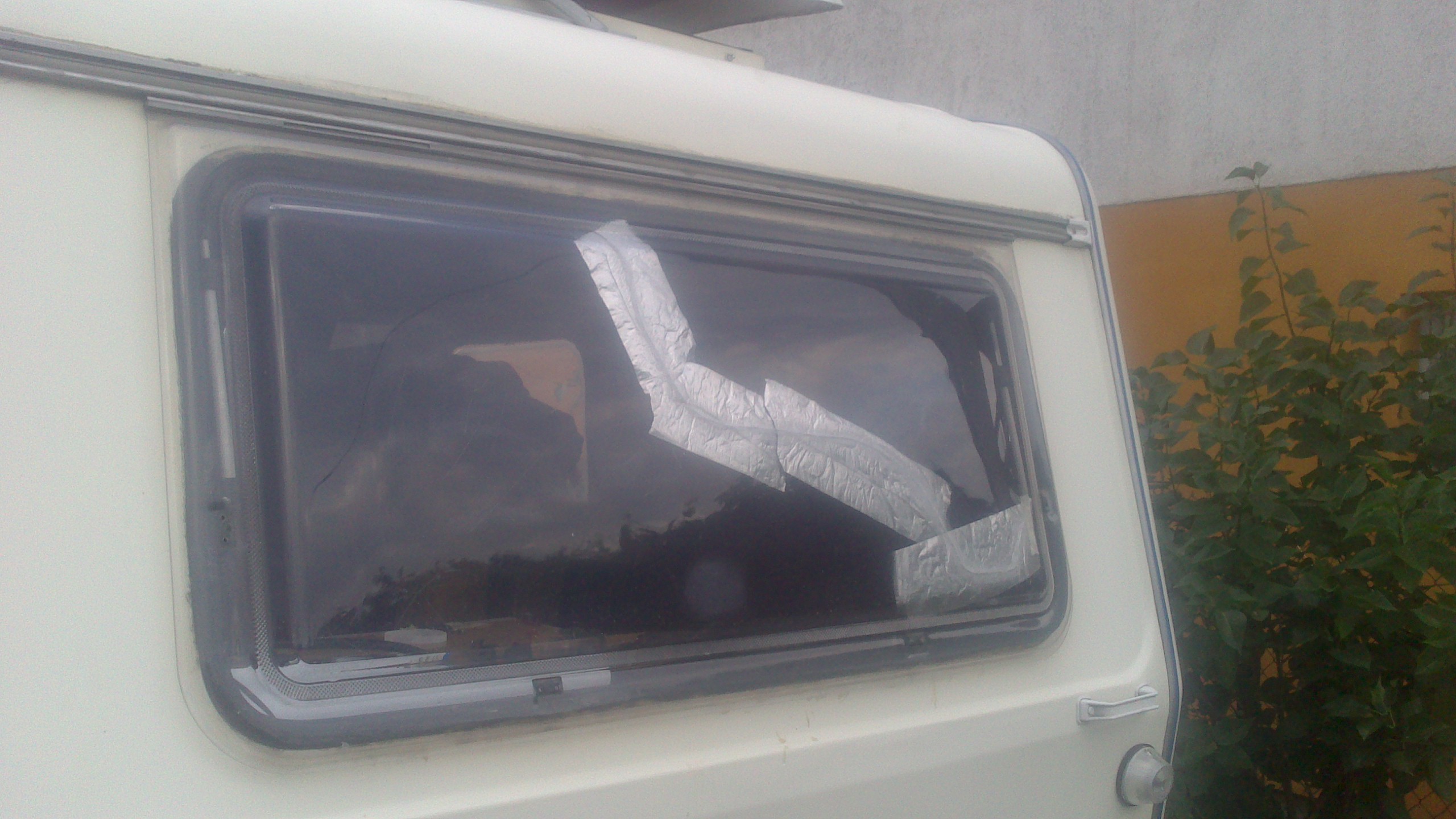

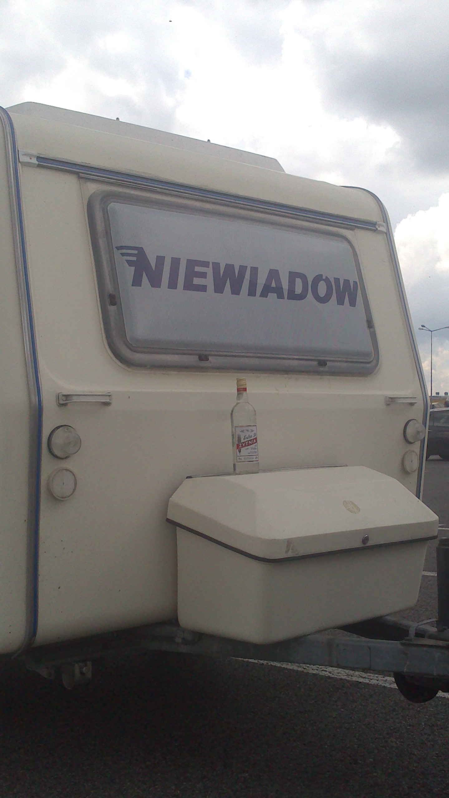

Zgodnie, z wcześniejszą obietnicą chciałem pochwalić się efektem moich działań. Otóż przednia szyba była pęknięta, odkładając moment wymiany szyby na nową postanowiłem zrobić mały myk :)
od zewnętrznej strony klej do plastiku, a od wewnątrz warstwa silikonu. Całość przykryta folią one way vision.
Efekt końcowy. Atrybut poniżej, może trochę w klimacie, ale uczestniczył w innej sesji fotograficznej.
Pęknięta szyba, zabezpieczona od wewnątrz taśmą aluminiową

Ciekawy pomysł na drugie życie dla połamanych okien, można prosić o fotki z wewnątrz. jak taka naprawa przedstawia się kosztowo?

Spawał ktoś z was może szyby?. Moja przednia jest oberwana na całej długości od listwy aluminiowej i była zasilikowana na całej długości.
