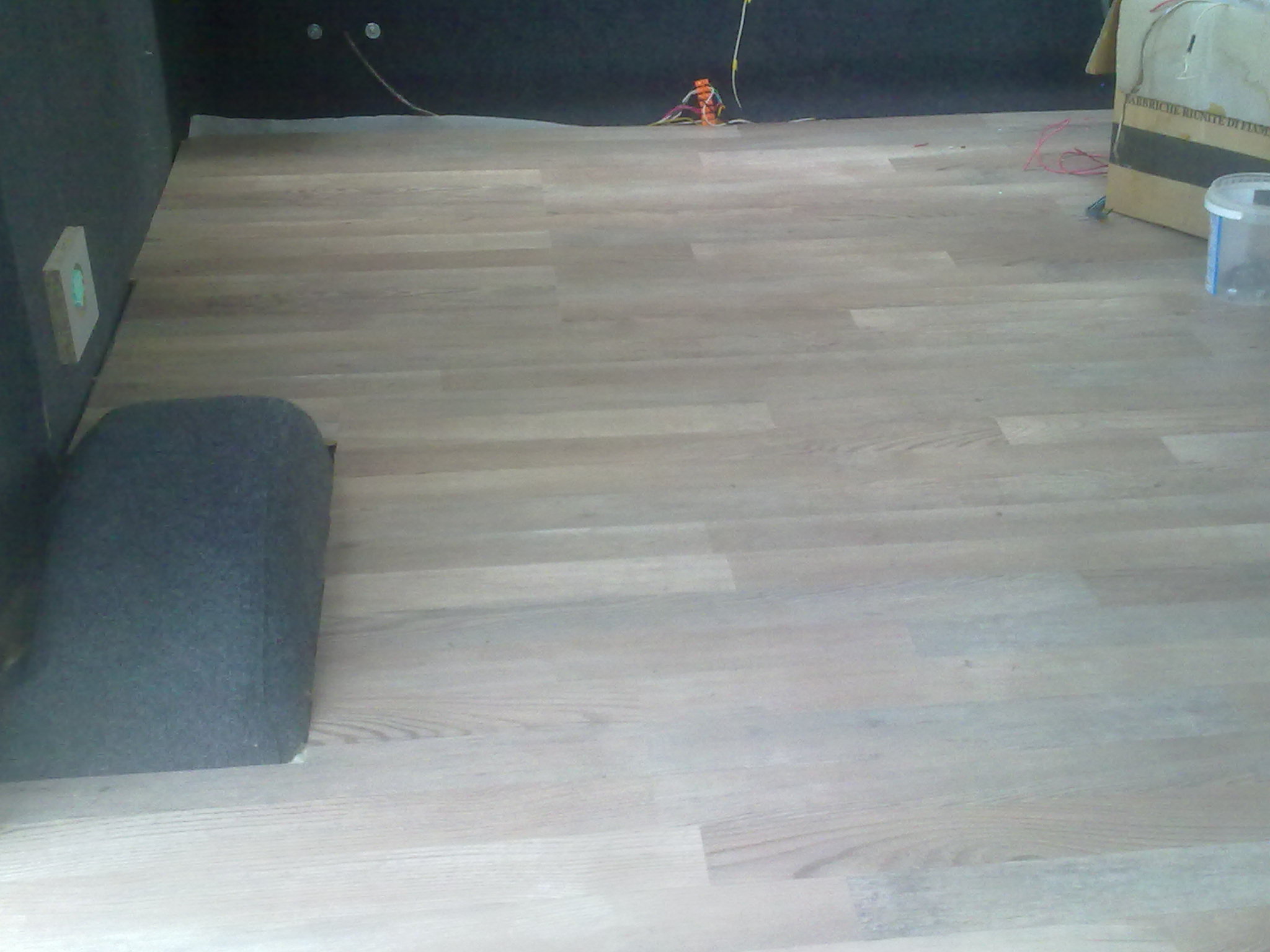

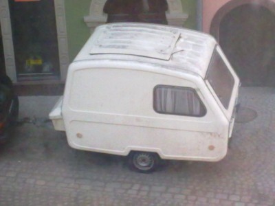

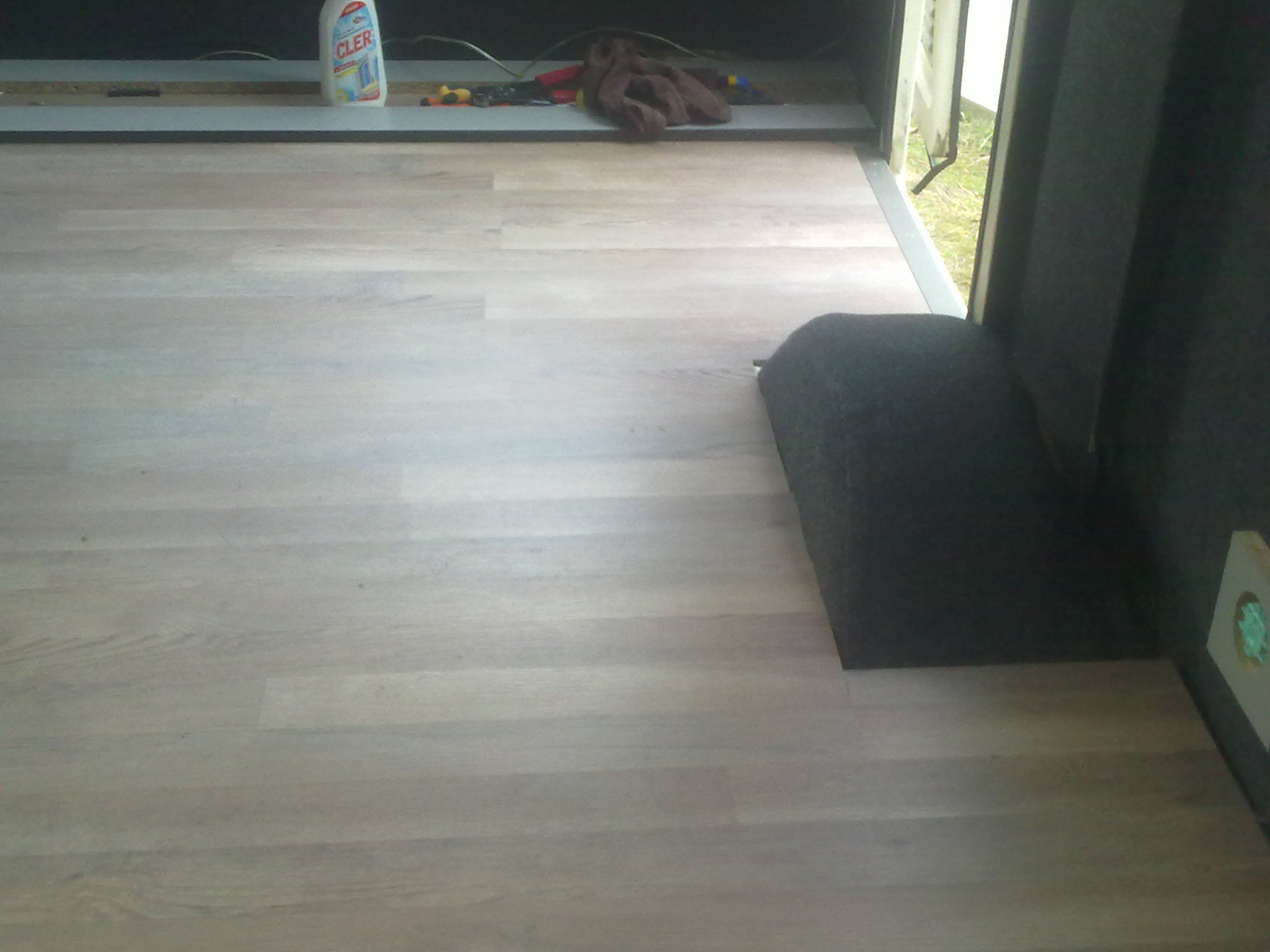

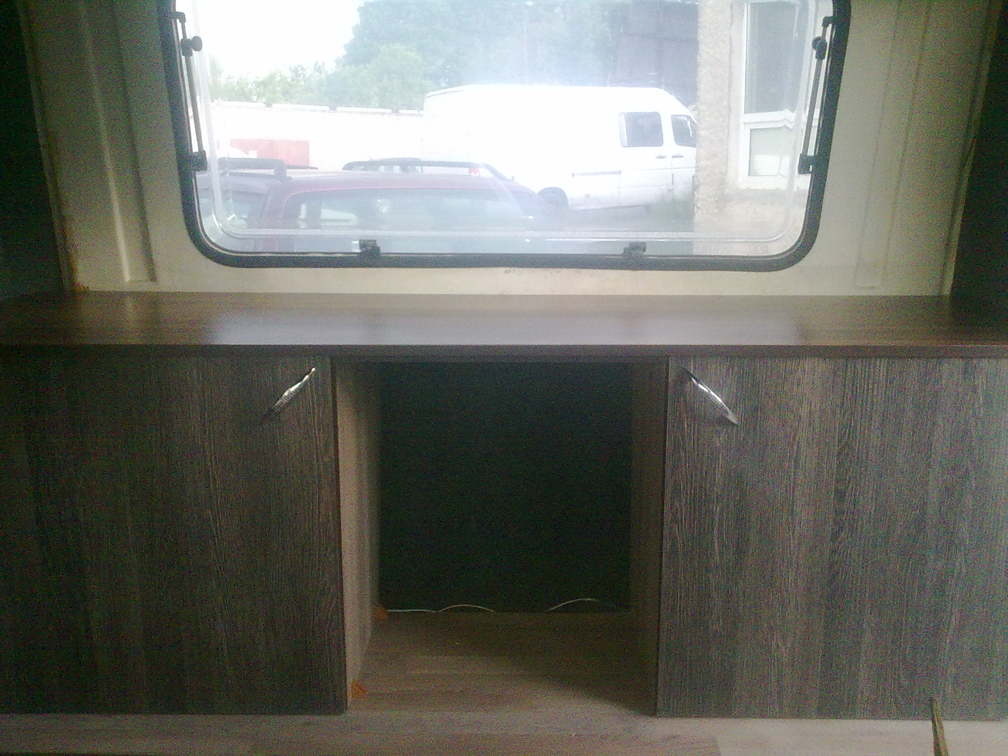

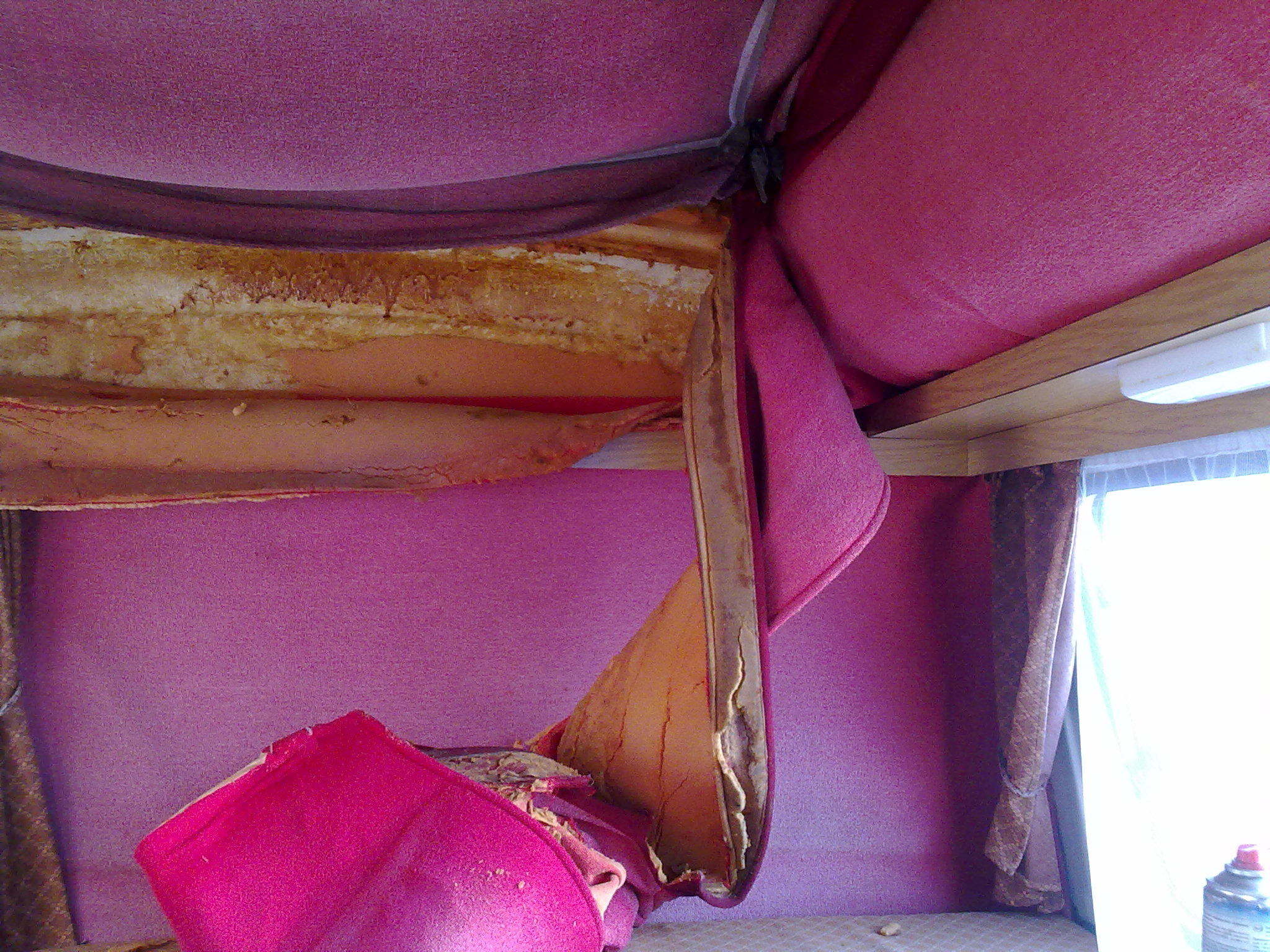

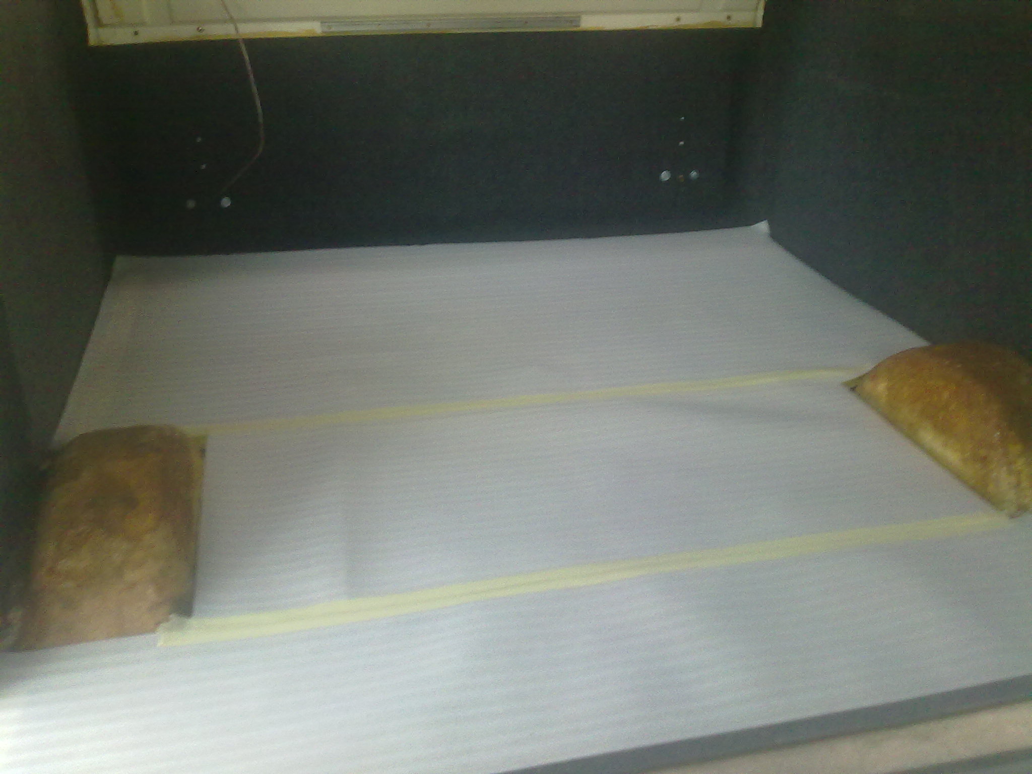

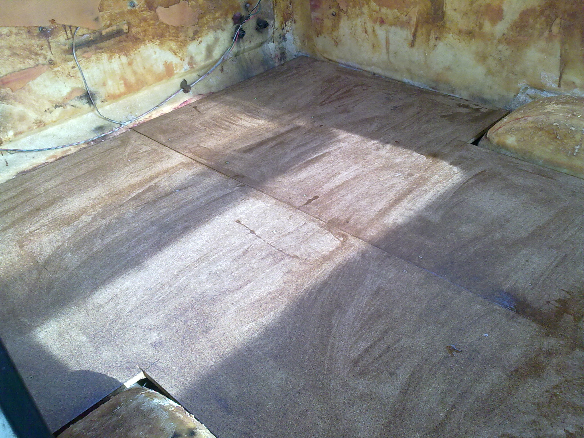

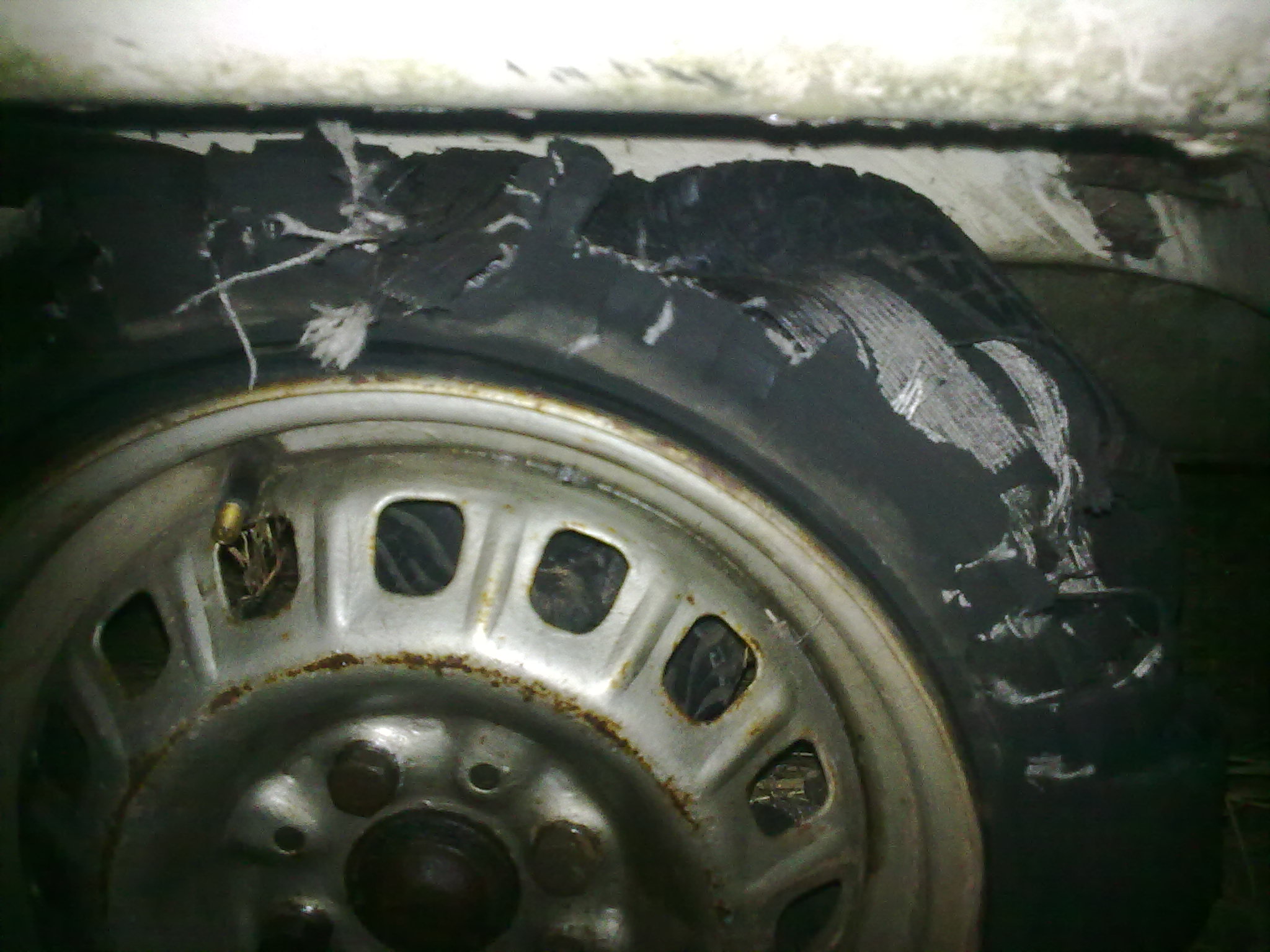

Witam zebrałem w reszcie fotki i moge wstawic ,do konca remontu jeszcze zostało troche ale juz cos widac.

chris_666
Posty: 1281
Re: Remont Rafała
Postautor: chris_666 » niedziela, 30 mar 2014, 22:12
ralf325 pisze:A to wszystko dzięki wam w 2012 prypadkiem tu wpadlem i tak już zostało, a teraz jeszcze kolege zaraziłem i tez juz ma swoją niewiadke. Dziekuje wam.
fajnie :thumbup:

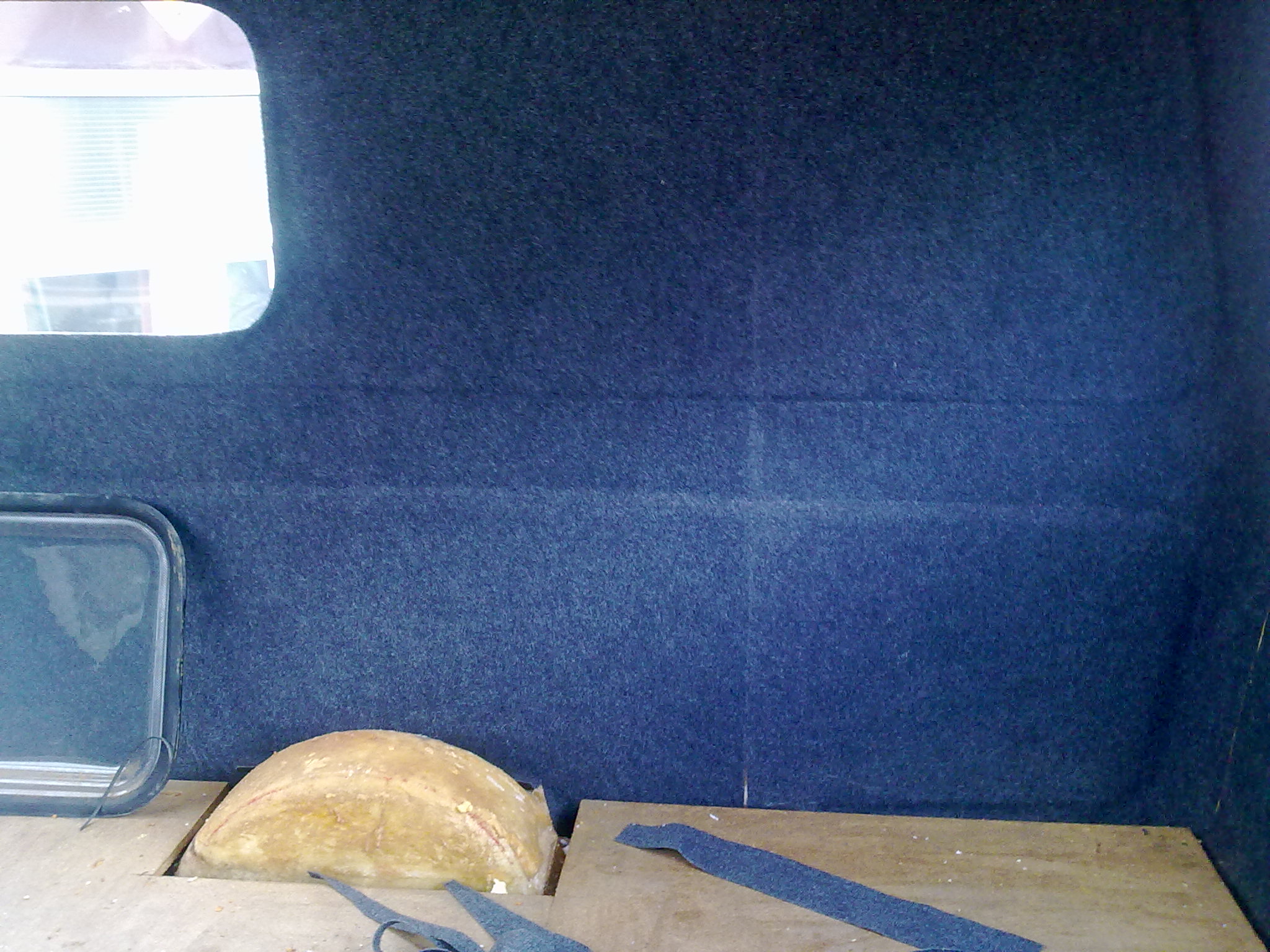

jak są "obszyte" nadkola ???
bo mi brakuje weny na ten element i chyba zostaną gołe , i to juz w drugiej przyczepce :lol:

Podepnę się pod pytanie bo też zostawiłem gołe,a tu tak ładnie wykonane :D

Gołe? A co to za problem, wyklejasz pianką PE i na to kleisz wykładzinę (najpierw boki, potem górę). Też tak robiłem.

Dokładnie jak pisze CornBlumenBlau na klej Pateksa (czyli butapren) posnarowane grubo nadkole i najpierw bok potem góra ,odcięte nożykiem do tapet. naal widze ze ziomek mój jestes ja w łodzi mieszkałem od urodzenia przez 30 lat. Pozdrawiam :D

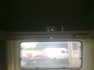

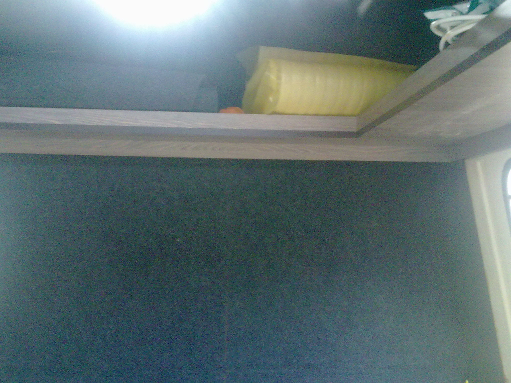

C.D
A na srodek lodóweczka
Te halogeny pod pólką sie fajnie sprawdzają i zamiana z orginalnej lampy tez prosta jak ...

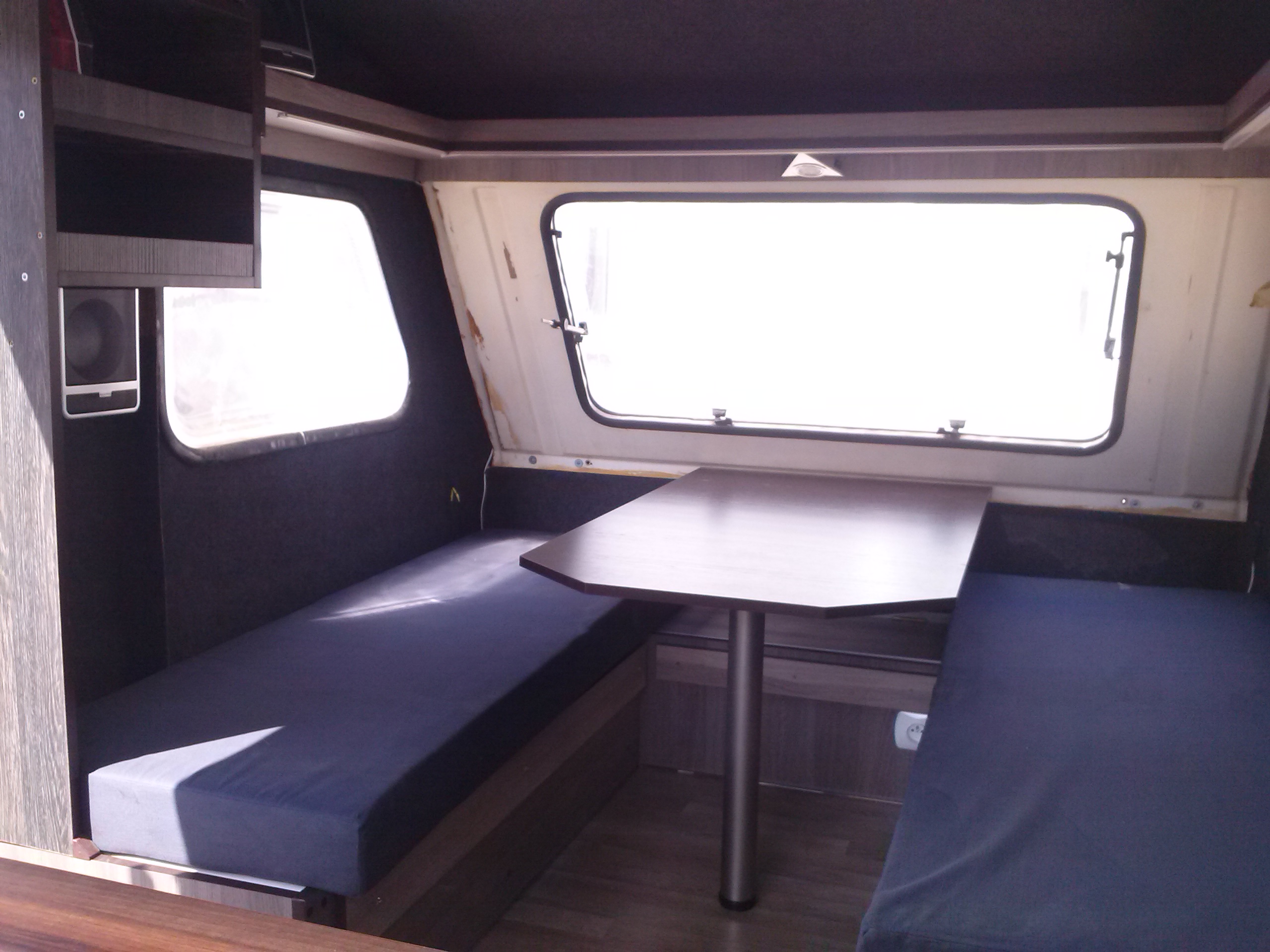

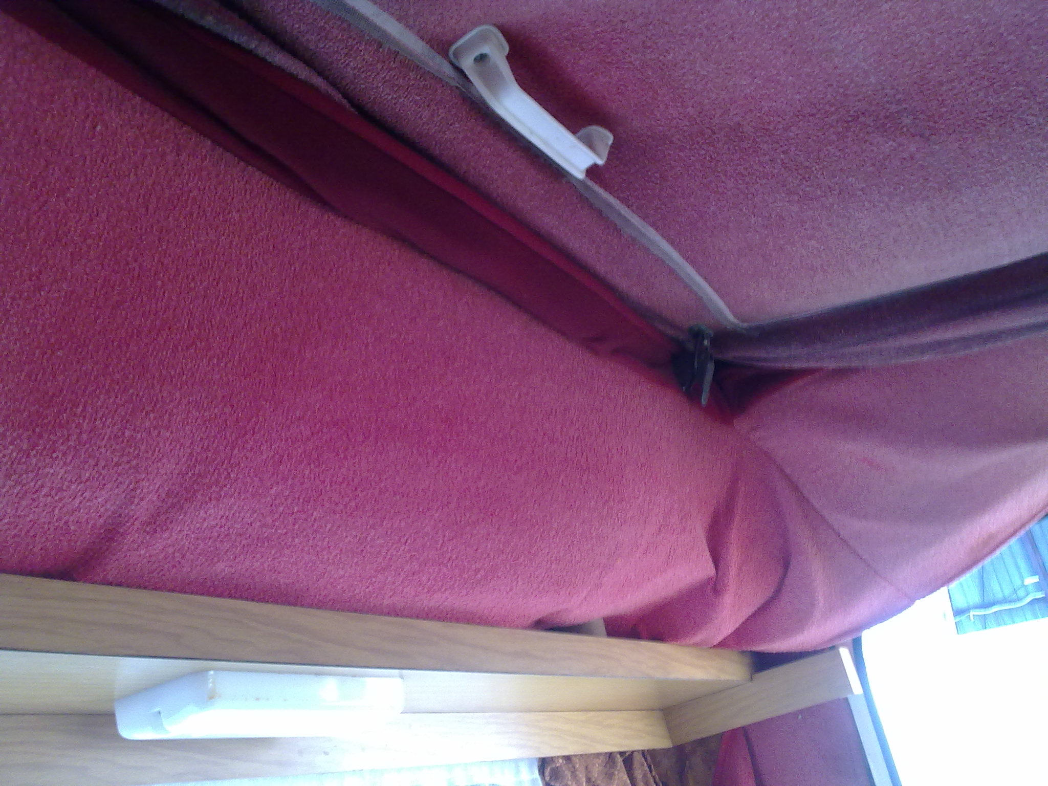

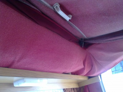

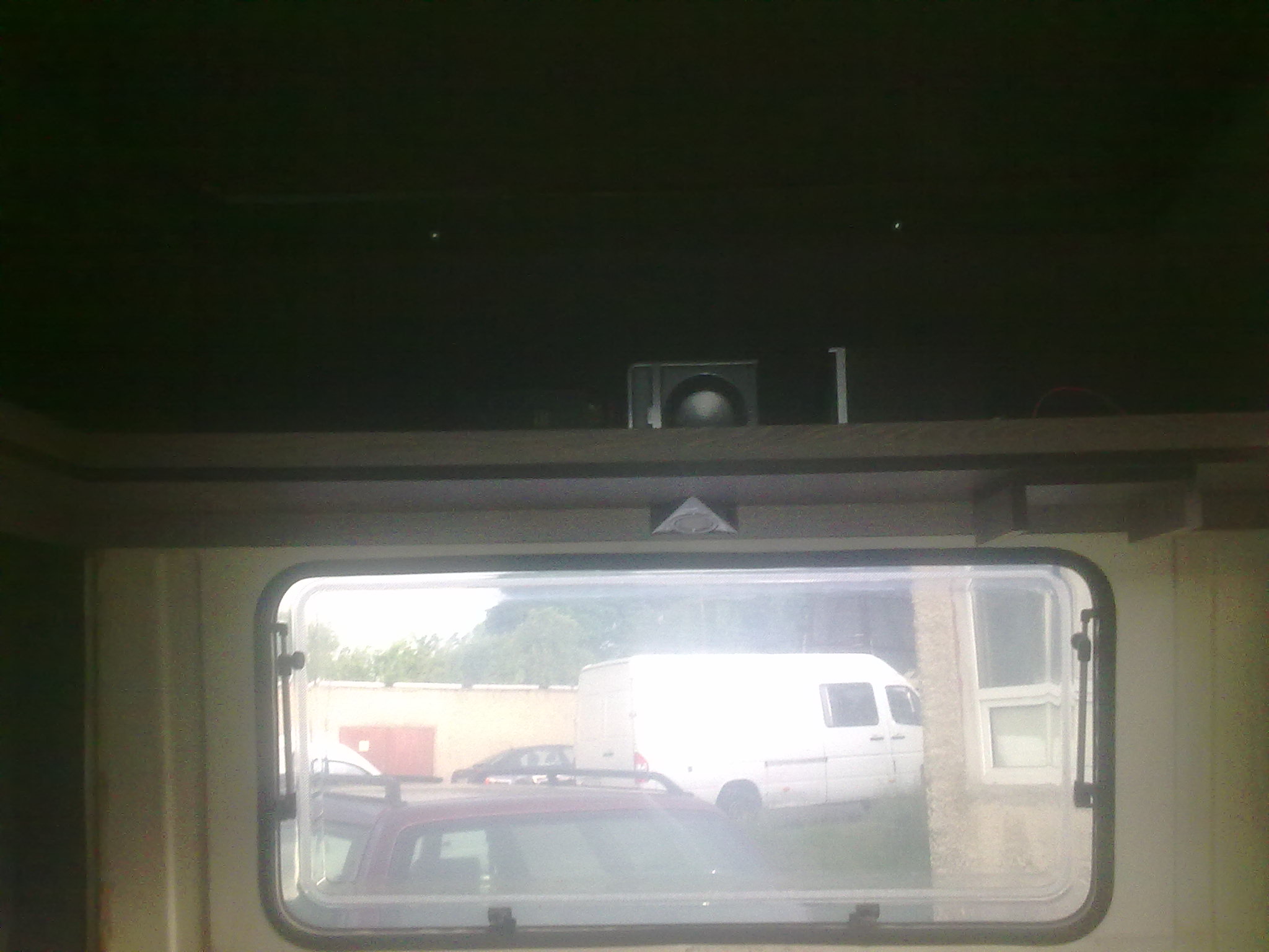

Jeszcze firaneczki i rolety i koniec :)))
