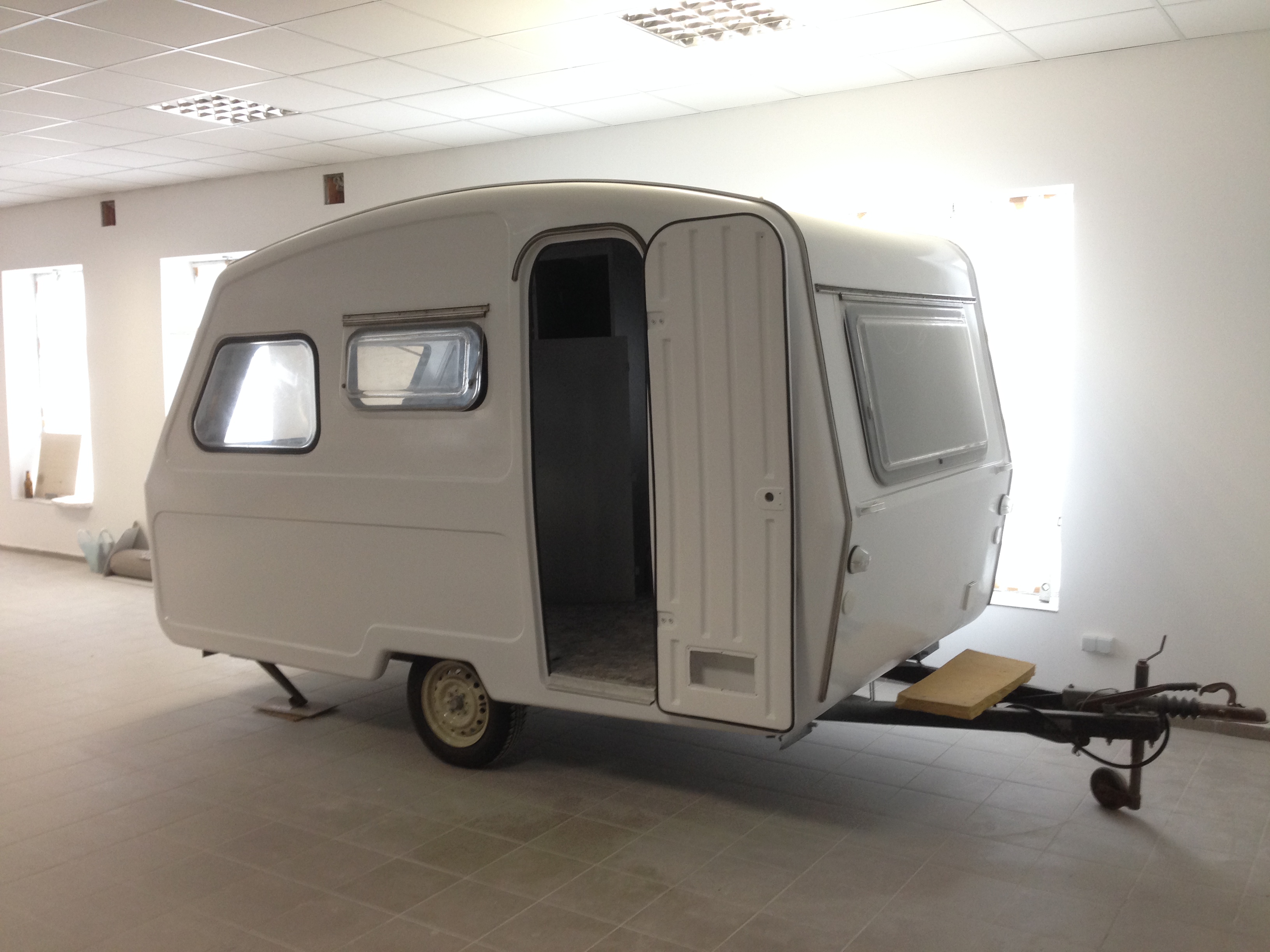

Właśnie a propo remontu... to już ma się ku końcowi ;) tylko ferie i kasa się skończyły i sprawa mebli musi poczekać na lepszy czas :)

fajny garaż ;)
Re: Addeo N132
Postautor: Murano » piątek, 7 mar 2014, 11:52
No i pięknie.
Ładnie to wszystko wygląda.
przyczepa duża to i garaż słuszny! :D

Garaż niestety nie mój, nad czym bardzo ubolewam, korzystam z gościny kuzyna ze śląska na czas remontu. Po remoncie planuje zakup plandeki z przedsionki.pl i niestety zimowanie raczej pod chmurką.

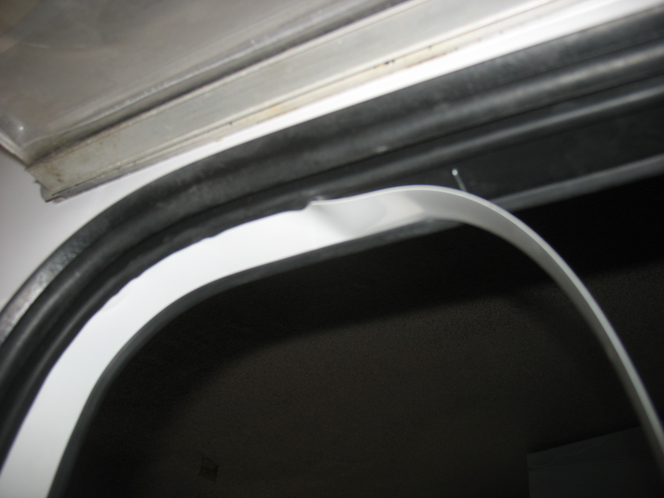

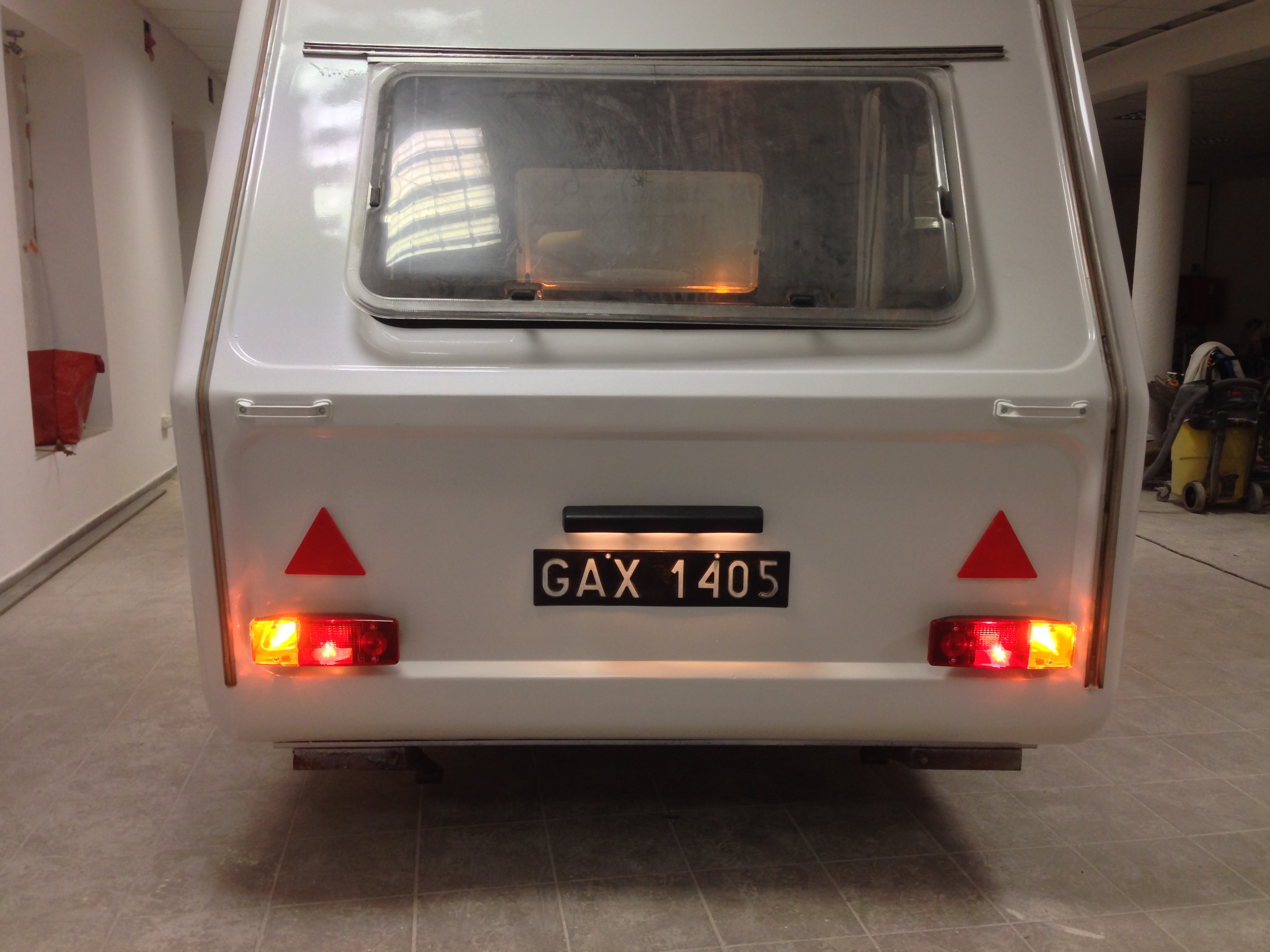

1. Musze zmienić niestety tylne okno, ma uszkodzone listwy aluminiowe (krzywe) przez co niestety łamie mi okno, czy będzie pasować standardowe tylne okno dostępne obecnie w Niewiadów?
2. Czy są gdzieś dostępne zaślepki listew aluminiowych okiennych starego typu?

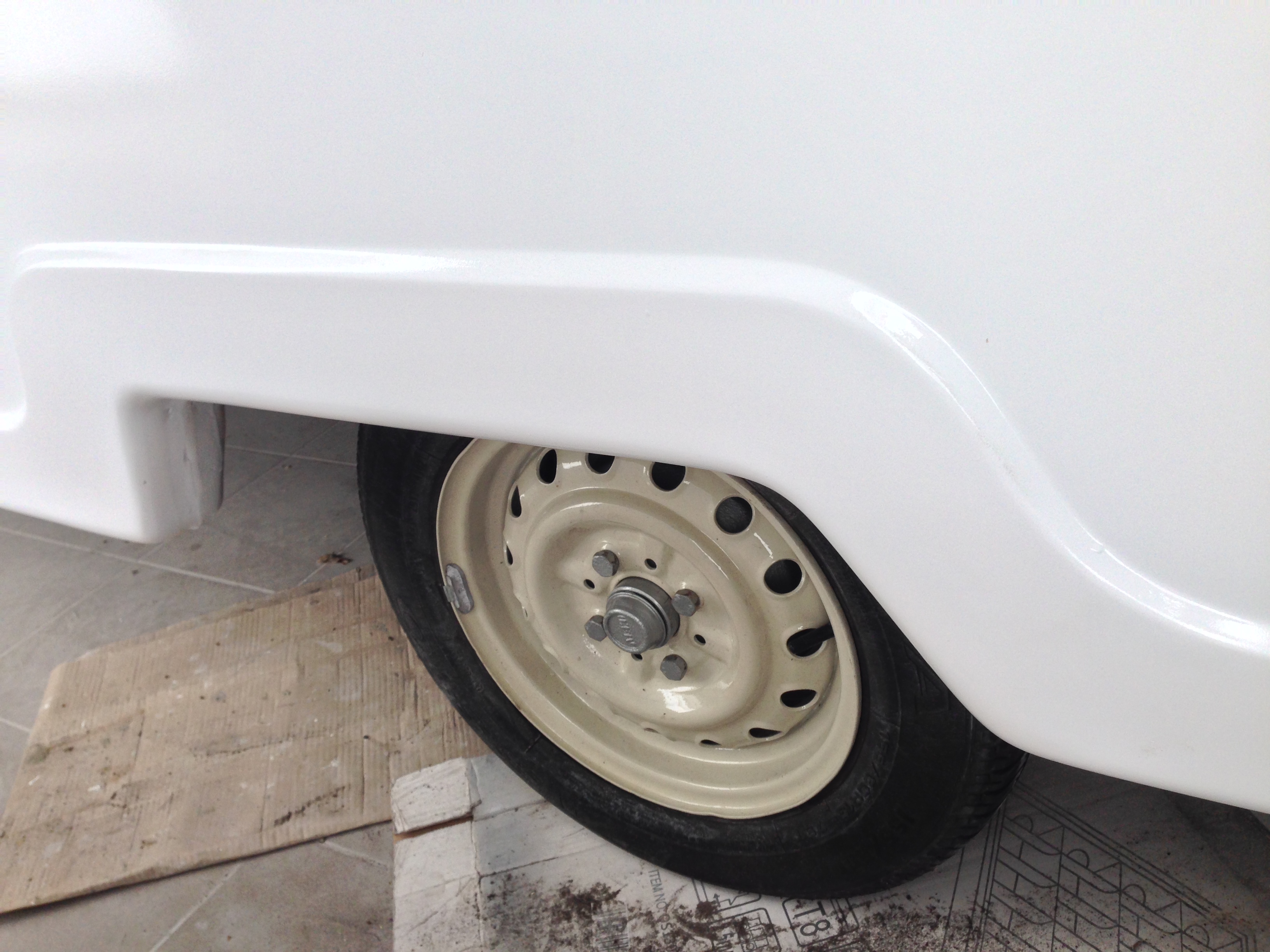

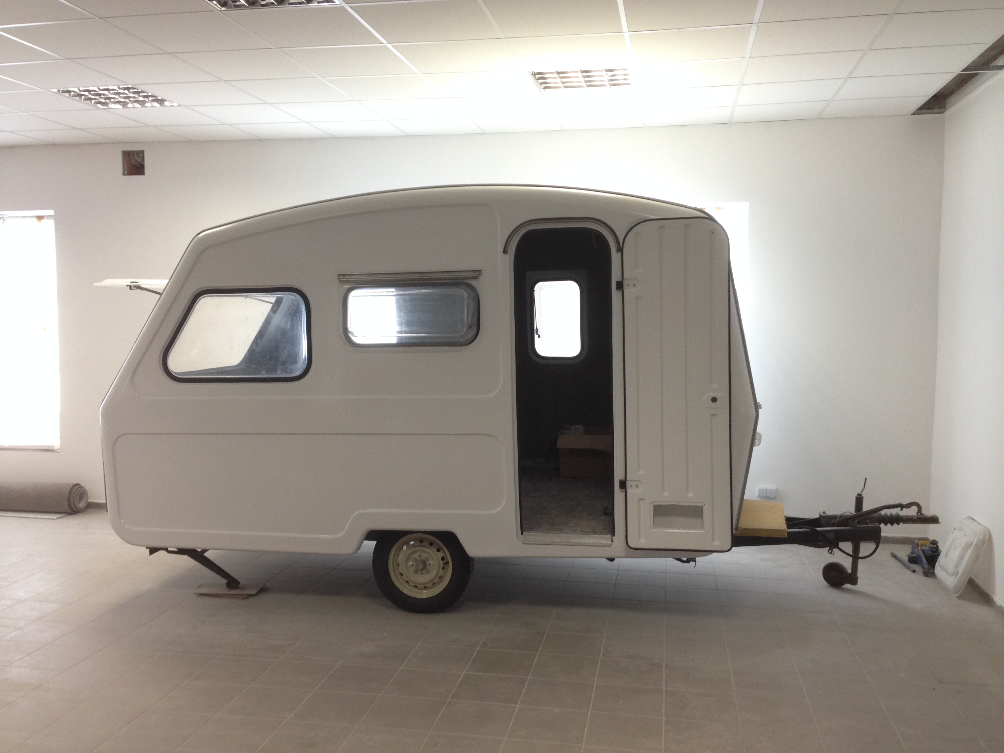

Czym malowałeś przyczepkę, czy odkręcałeś aluminiowe listwy z oknami przy malowaniu? Pytam bo zrobiły Ci się dość sporawe zacieki poniżej listwy okiennej a też przymierzam się do malowania 132 i zastanawiam się jak się do tego zabrać by było dobrze. :wink:

Malowałem Renolakiem, pistoletem, listew nie odkręcałem zasłoniłem taśmą malarską, zacieki sie zrobiły po uzupełnieniu pistoletu nową farbą, bywa... Nie ma dramatu i tak będzie jeszcze zacepa polerowana więc i zacieki znikną, potrzeba dać czas farbie aby stwardniała.
Generalnie nie chce przesadzać z ta renowacją bo to nie jest Rolls Royce, aby nie wiadomo ile w nią inwestować...

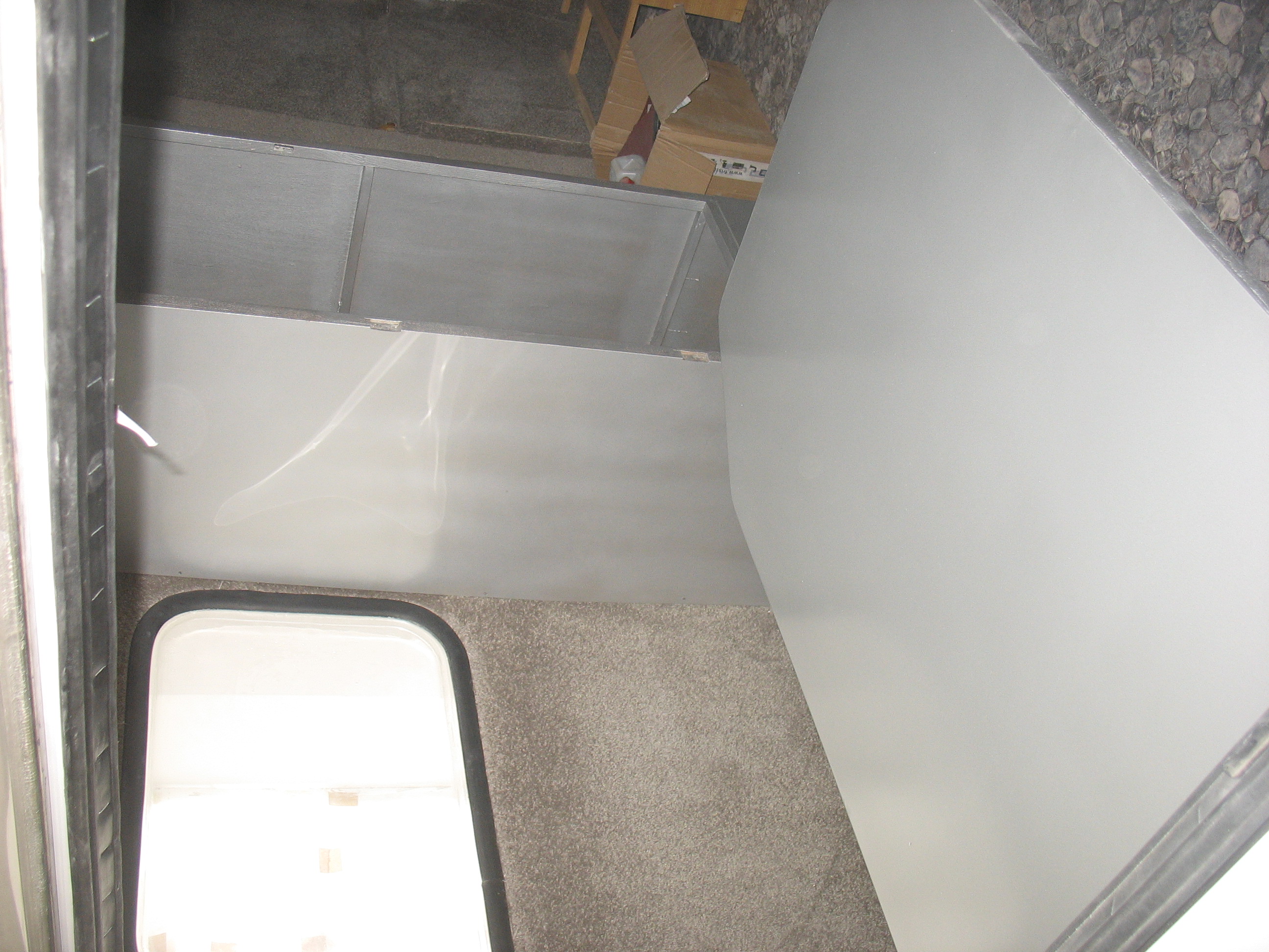

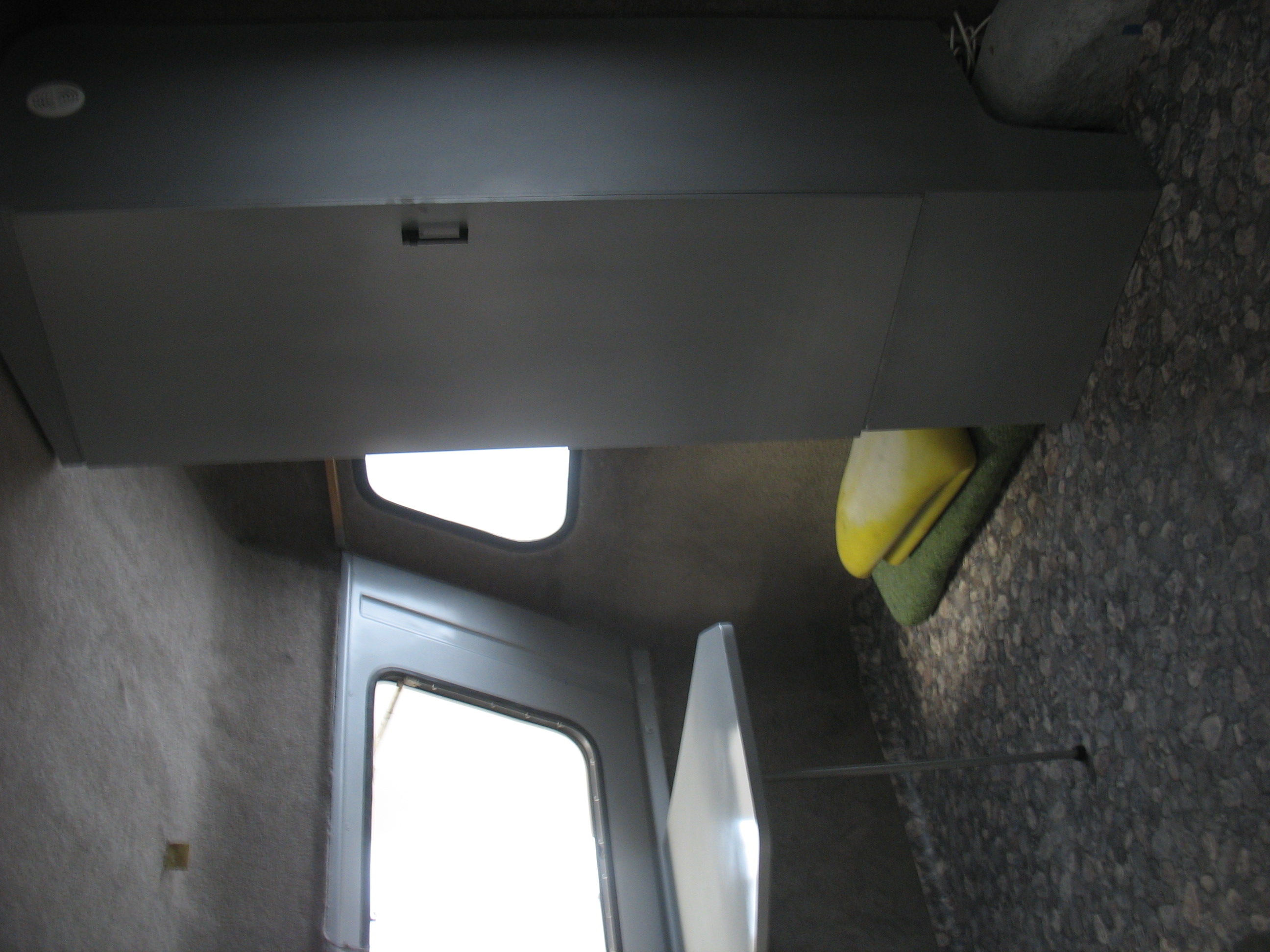

Przymiarki meblowe i najgorsze co może być... upychanie klinów :/

Piękna :D WIELKIE brawa ,a czy listwy aluminiowe te wzdłuż przyczepy odkręcałeś do malowania ?Jak byś chwilę znalazł to może parę słów byś skrobnął o przygotowaniu przyczepki do malowania,ile farby zużyłeś,jakieś wskazówki i porady.Efekt jak dla mnie osiągnąłeś idealny.

Albo mi się wydaje albo rypnołeś uszczelkę zszywkami.

Okno powinno pasować. Powinieneś kupić razem z profilem aluminiowym zawiasy mocowanym do przyczepy, bo to się zmieniało. nie bardzo rozumiem co i w jaki sposób ci się uszkodziło. Może zdjęcie?

stico80 pisze:Albo mi się wydaje albo rypnołeś uszczelkę zszywkami.
klin zakryje :wink:

Nie chodzi o to czy zakryje tylko o to, że to złe połączenie. Zszywki to zazwyczaj źródło przecieku.
