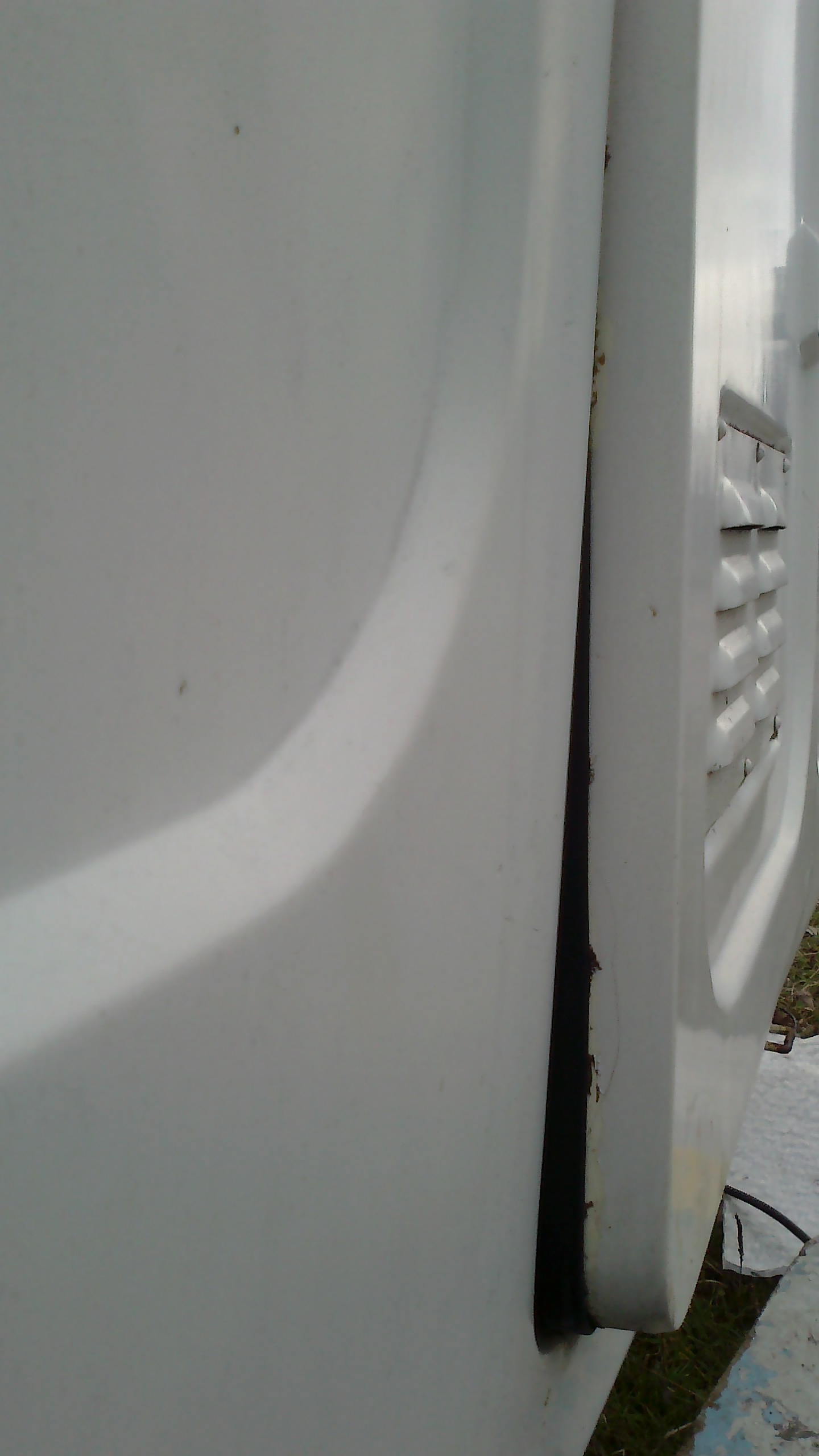

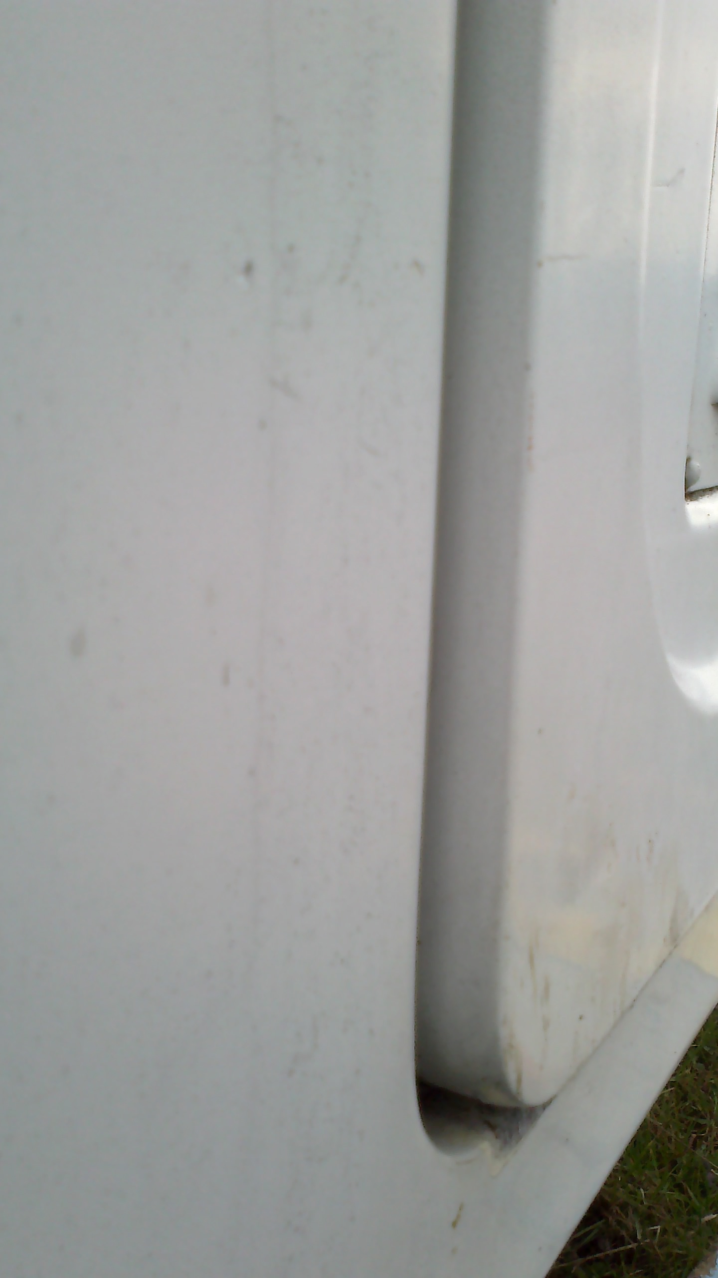

N-132T zaczyna przechodzić remont, będzie wyklejona nową wykładziną i dostanie inne tam takie lekkie modyfikacje.
Jak to zwykle od nowa będzie wywalone wszystko z wewnątrz.
Dodatkowo udało mi się zmniejszyć szparę odstających drzwi dociągając ścianę do szafki kuchennej.

Witaj,
Ja mam ten sam problem z drzwiami ... też mi tak dziwnie odstają na dole i na górze, będę musiał chyba to zniwelować dając wiecej podkładek na zawiasach, bo nie mam innego pomysłu na to.

Postautor: stico80 » wtorek, 11 mar 2014, 16:51
U mnie są dane tak jakby kątowniki do których przykręca się szafkę. Dopasowałem szafkę przykręciłem do ściany, kolega z zewnątrz dopchnął ścianę razem z szafką do środka a ja przykręciłem do podłogi. Ile wytrzyma czas pokaże.
