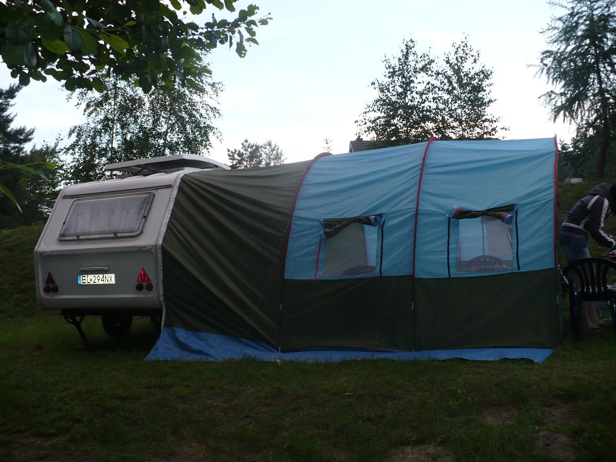

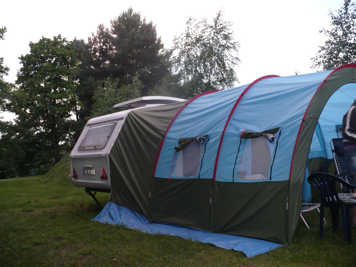

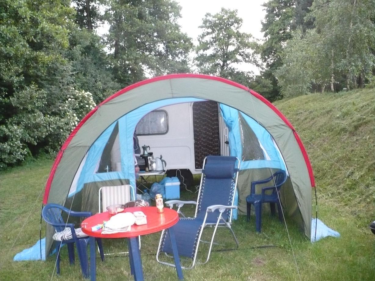

Witam, ponieważ ostatnio udało się wyskoczyć na kilka dni z doczepką , przy tej okazji udało się zrobić kilka fotek moje nowego przedsionka.
Zrobiłem go z namiotu 6 osobowego tunelowego który jest dostępny na alledrogo.
Ponieważ namiot jest bardzo zbliżony rozmiarami do naszych niewiadóweczek pracy przy tym nie było zbyt dużo.

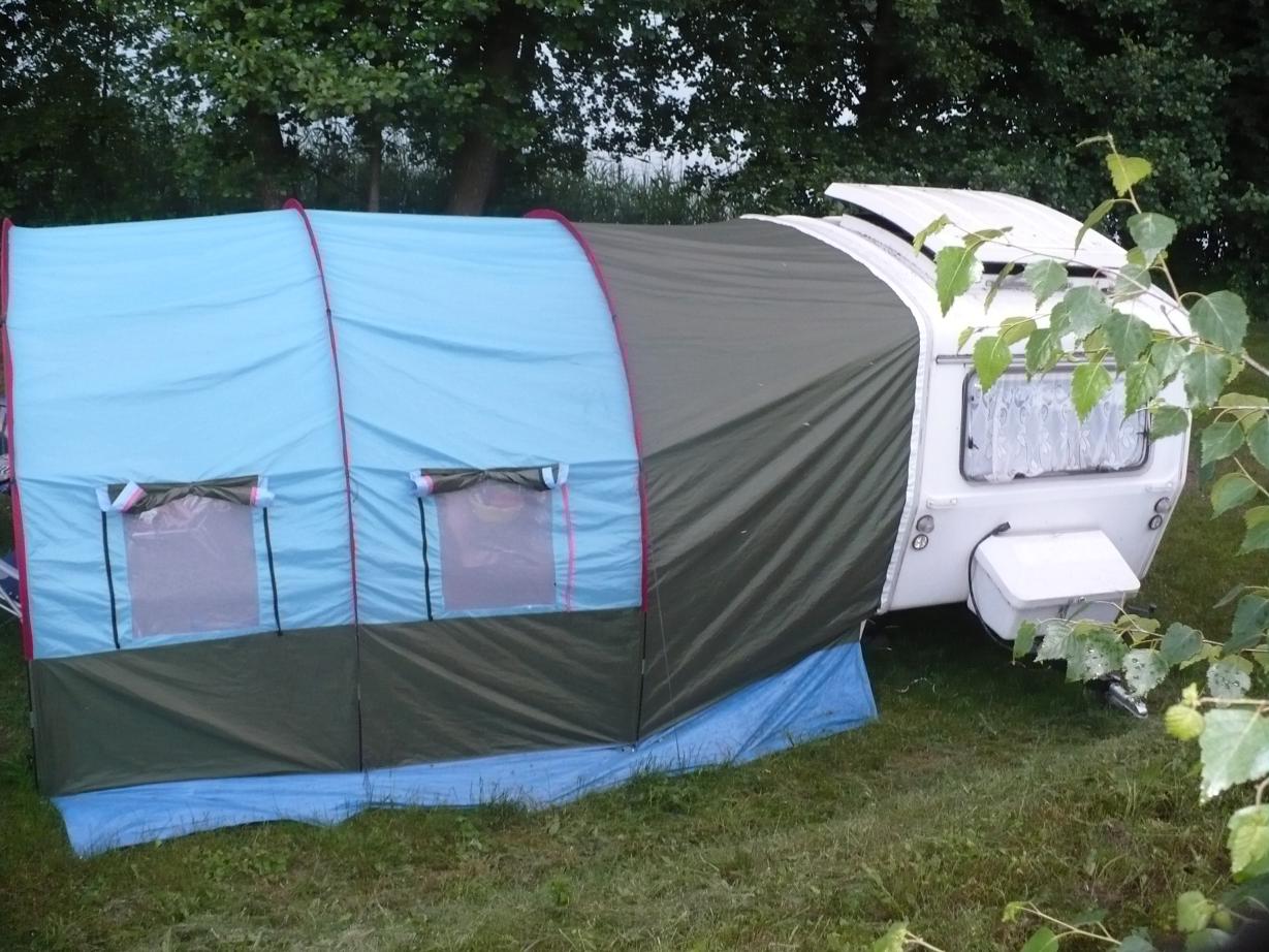

Na początek została wypruta tylna ściana, później w to miejsca została wszyta kedra a na konie zostały doszyte fartuchy z plandeki.
Cenowo przedsionek wyszedł podobnie do używki która ma ....naście lat, wiec mam nadzieję ze posłuży trochę dłużej, chociaż zdaje sobie sprawę ze jakość tego materiału jest o dużo gorsza.
Po pierwszym wypadzie wrażenia są pozytywne, jest dużo miejsca na czym właśnie mi bardzo zależało, przedsionek jest prosty w rozkładaniu i do tego całośc jest lekka.

pomysł fajny
tylko zastanawiam się czy to jest przyczepa z namiotem czy namiot z przyczepą
miejsca dużo, zastanawiam się czy nie będzie kłopotu z odpowiednią parcelą bo przecież musi być odpowiednio długa i w miarę równa aby wszystko dobrze naciągnąć.
Re: Nowy przedsionek.
Napisz coś więcej o tym przedsionku.Czy sam kedre wszywałeś, czy to może oryginał?Jaka cena? Ciekawa alternatywa dla naszych leciwych przedsionków.

Fajny pomysł ale faktycznie wielki ten przedsionek

A żeby nie było OT to pomysł zajefajny. Szkoda, że nie widziałem go przed zakupem swojego przedsionka z juli, bo na pewno bym skorzystał. Co do wcześniejszego postu, że może być za duży to myślę, a oglądałem kiedyś taki namiot z zamiarem zakupu, że spokojnie lekko kombinując można go skrócić poprzez przysunięcie do siebie dwóch pałąków i związanie ich czymkolwiek aby tylko dało się naciągnąć całą konstrukcję.

Duży jest, ale to chyba lepsze niż za mały:-)
Wydaje się że powinien być lekki w stosunku do gabarytow, bo to pewnie cienki materiał namiotowy, czyli waga też na plus.
Wie ktoś ile taki hangarek kosztuje i gdzie go można zanabyć?

waga 11kg także lżejszy od oryginalnego o 7-8kg?
Pytanie jak to cudo się rozkłada?

Bardzo prosto. Rozpinasz podłogę na ziemi, wkładasz pałąki w tunele w szmacie, wciskasz je w odpowiednie miejsca w podłodze po każdej ze stron, naciągasz linki i stoi. Taki przy najmniej ja osobiście oglądałem.
Rozłożenie tego "cuda" trwa około 10 minut( nie spiesząc się).
Podłogi w nim nie ma , skład się rurki, następnie wkłada w tunel i napina, dziecinnie proste ale druga para rąk sie przydaje. Do ceny namiotu trzeba doliczyć koszt kedry ( najtaniej jak udało mi się znależć jest w Sako-Expo). Zszyte do kupy było wszystko na zwykłej domowej maszynie- Łucznik. A co do gabarytów to tak jak reflexes napisał myślę że bez problemu można spiąć ze sobą dwie rurki i się skróci.

Przepraszam , jedno pytanie ...
jak tam zamocować pas sztormowy?
pytam , bo już parę razy trzymałem z Ewcią przedsionek za stelaż - a ostatnio miewamy dość często gwałtowne burze ....

Jędruś, tu trzeba kotwicę i łańcuch, bo taki spadochron to całą cepkę uniesie
A poważnie, to super pomysł. Duży jest i można go prosto skracać (rurki razem i jest krótszy). Jakby był troche szerszy i wyższy, to spróbowałbym do N-ki zaadoptować. A pasy sztormowe, to chyba trzeba ze trzy, po jednym na każdy segment, bo jednak te rurki słabsze od amelinowych z naszych przedsionków. Dobrze przełożyć pasami i będzie super
Rzeczywiście o pasach sztormowych nie pomyślałem, ale to jest prototyp
może uda się udoskonalić z czasem, a póki mam nadzieję ze nie odfrunę z doczepką. Rozmiarowo może być za niski do N-ki.
