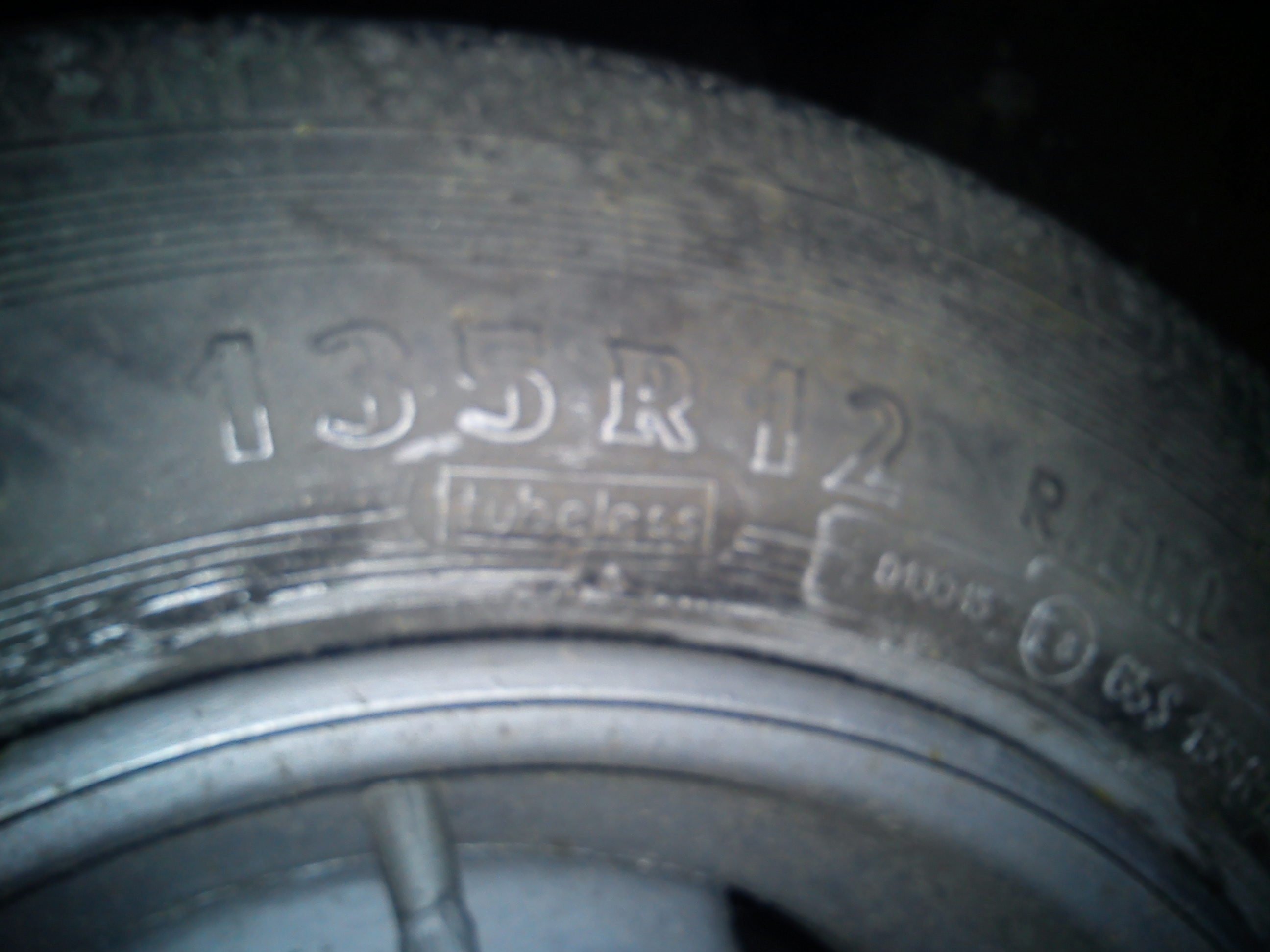

Teraz mam 135/R12 - 4 śruby takie Obrazek
Re: Gdzie i jakie koło zapasowe
Postautor: naal » środa, 22 mar 2017, 07:37
No to niestety jesteś skazany na 12' :(
