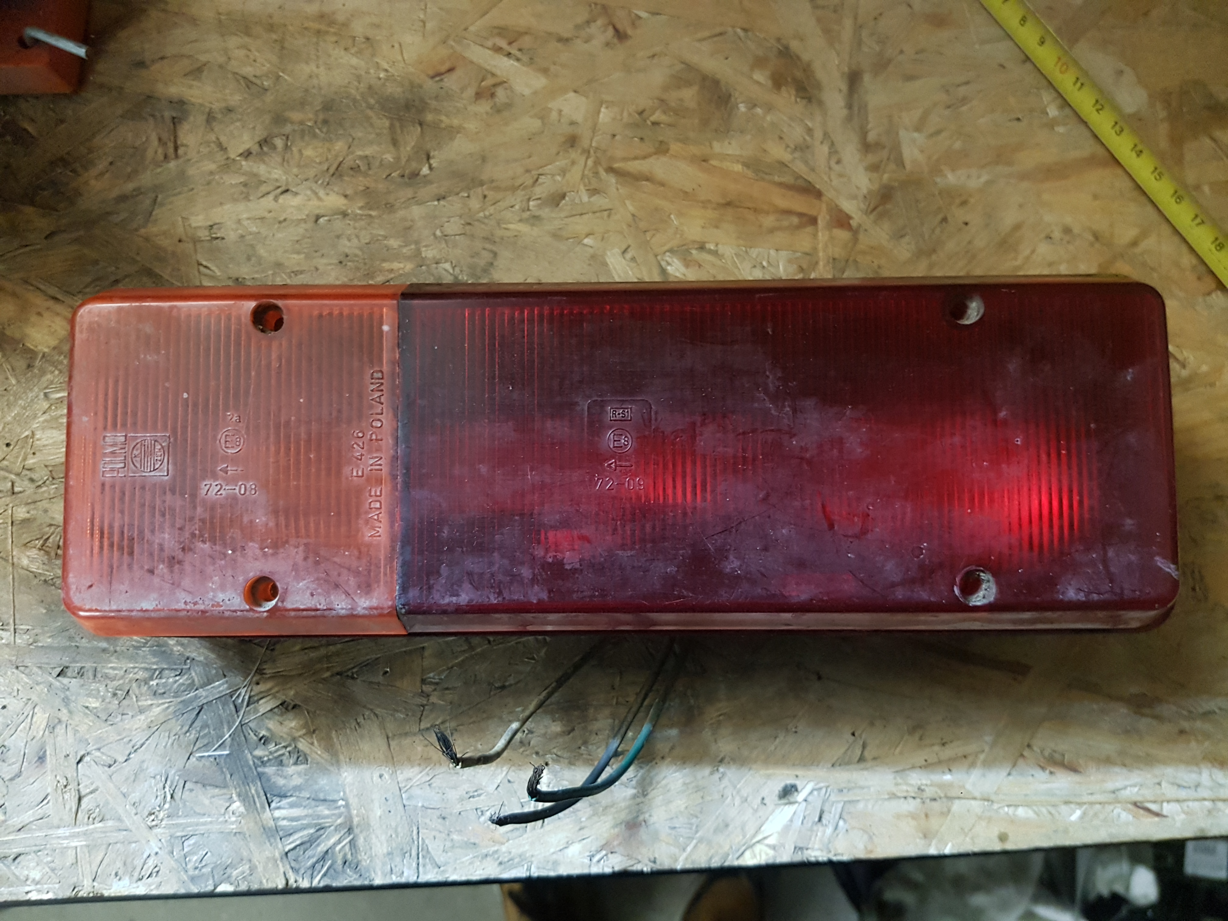

Znalazłem firmę zajmującą się wydrukami 3D i po rozmowach stwierdzili że są w stanie zrobić wydruk obudowy do takiej lampy z ABS-u. Polegało by to na tym że wysyłam im wzór obudowy tejże lampy posiadam E 426 p (bez podświetlenia tablicy rejestracyjnej) oni za 50 zł zrobią projekt wydruku a sama wydrukowana obudowa lampy kosztowałaby 120 zł za sztukę. Sam zakupiłem na olx klosze do tych lamp za 70 zł co jakiś czas pojawiają sie ogłoszenia.
I teraz pytanie brzmi. Czy ktoś jeszcze odbudowywałby takie stare lampy i starał sie zachwać oryginalny wyglad przyczepy N126? Dla samego siebie to nieoplaca się zamawiać bo koszt dwóch obudów to 270 zł (50 projekt + 2 obudowy czyli 2 x 120 + jeszcze koszty wysyłki ) a za 230 zł mozna kupić już ledowe E 551 podobne wymiarami. Jeśli nie będzie chętnych to nie podejmuję tematu z wiadomych wzgledów a czy wtedy u siebie zostawie lampy wpuszczane ... nie wiem może wytne laminat i wstawie lampy niżej jakieś nowe ledowe. Jest taka opcja więc informuję. Pozdrawiam.

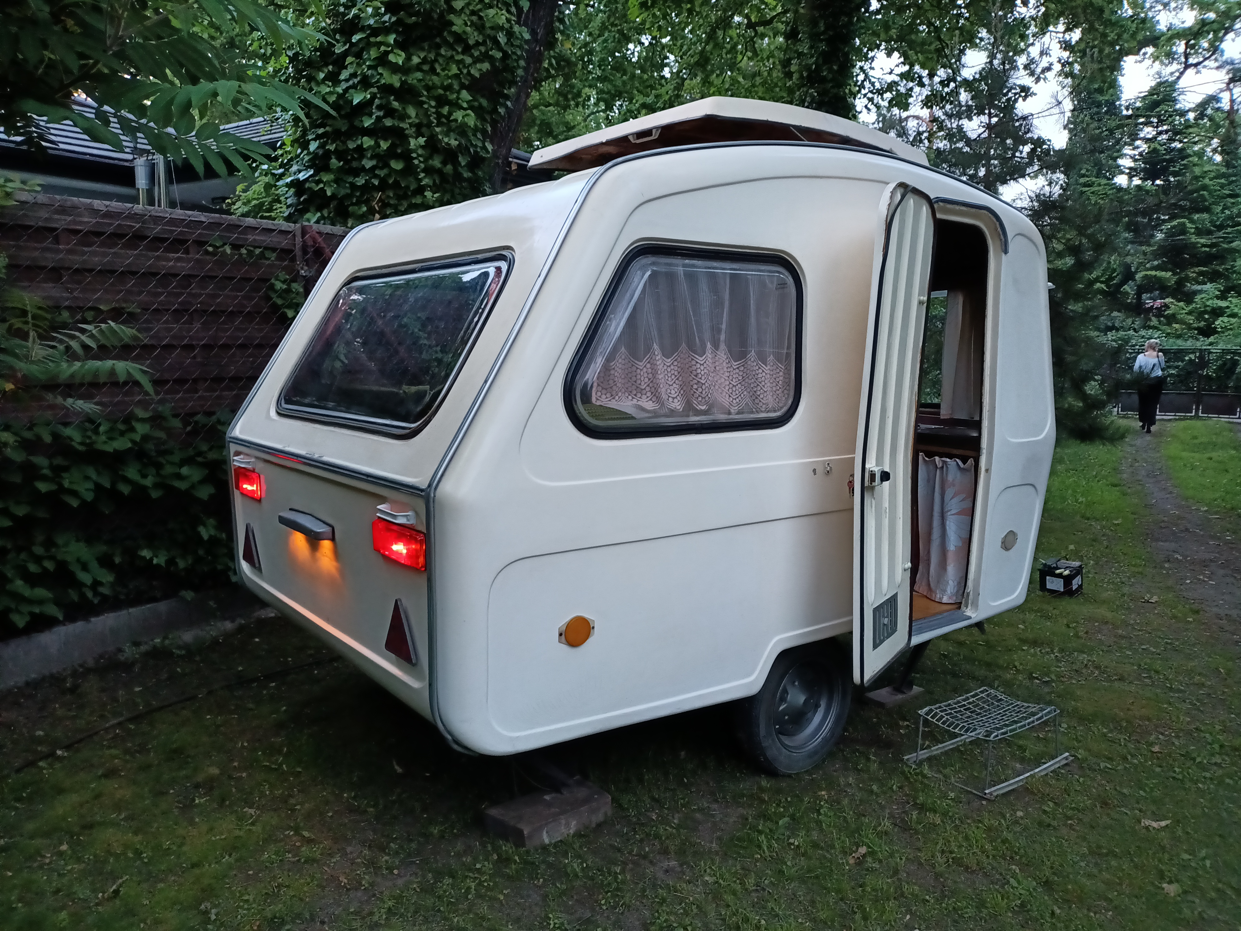

Jarku zresztą imienniku mój, Camping to 76 rok "prodakszyn" a jeśli o lampę pytasz to nie mam pojęcia ale też coś podobnie. Na kloszu jest 72 - 08 może to lata produkcji tychże lamp? Ja też mam dylemat czy drukować obudowy czy kupić te?

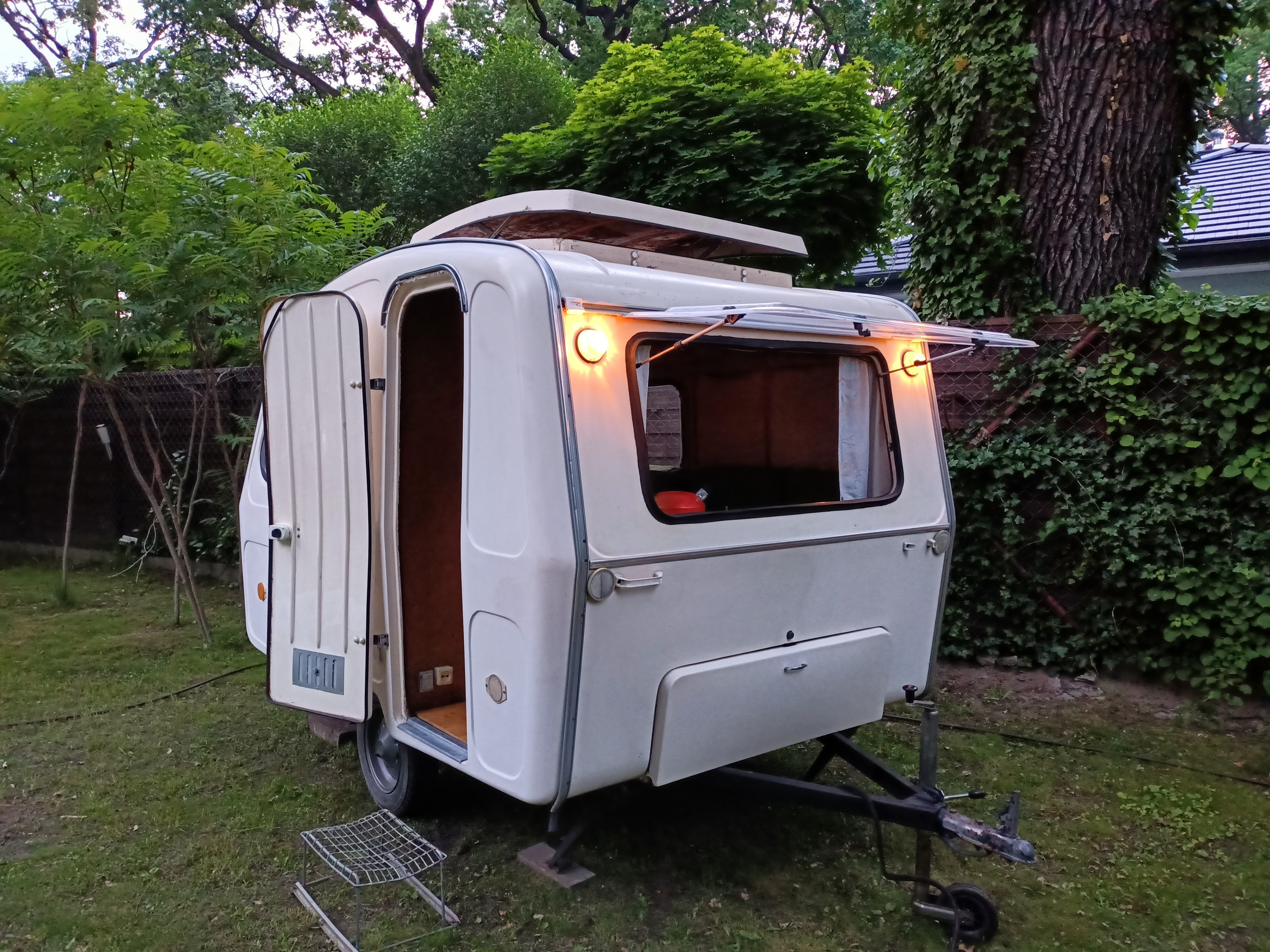

To moje cudo, 1973 po "lekkim" apgrejdzie wykonanym przez poprzedniego właściciela. Jakby to wyglądało z LEDami albo ze zwykłymi kieliszkami z modelu "E"... fuj! (fotki sprzed demontażu do renowacji - liczyłem, że wykonam ją w zeszłym roku, a tu nawet ten rok jest pod znakiem zapytania

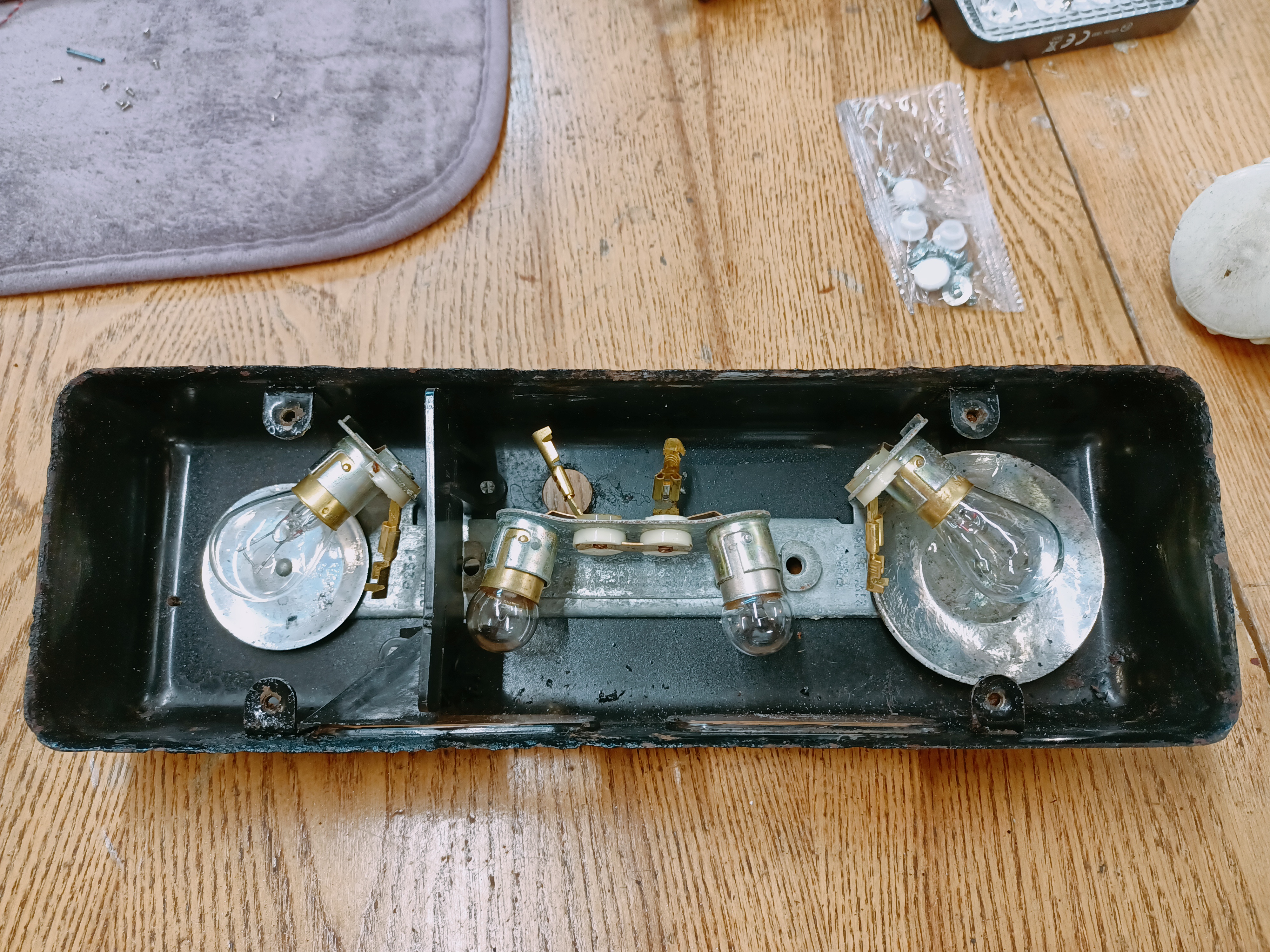

Hey. Jedna lewą udalo mi sie kupić w dobrym stanie drugą udało sie znaleźć na strychu a tą do podświetlenia tablicy rejestracyjnej miałem więc odnowiłem. Zrobiłem elektrolizę, wyczyściłem, odbłyśniki potraktowalem cynkiem srebrzystym obudowy pomalowałem, 2 lata temu kupiłem klosze z epoki ale okazuje się teraz, że mam 2 lewe
Czy będą świecić nie wiem... A jeśli pytasz o wydruki obudów to nic nie działałem. Znikome zainteresowanie było a koszty jak dla mnie jednego niemałe więc jest jak jest. Pozdrawiam.
