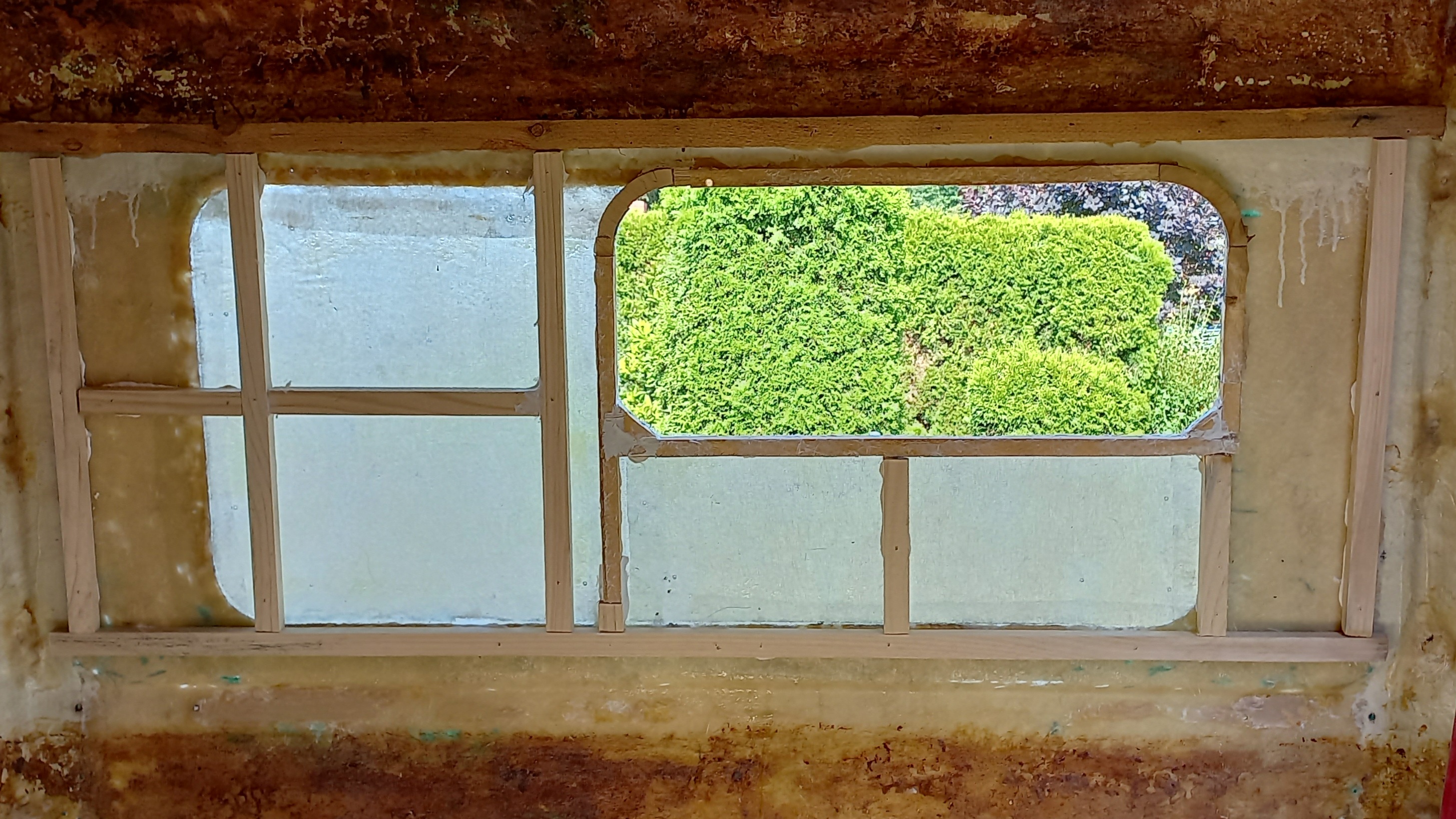

Witam serdecznie. Chciałbym w miejsce okna otwieranego przy kuchence wstawić okno stałe ale z plexi bądź poliwęglanu - powód - zakup 4 okien i wszystkich uszczelek i koszty z tym związane. Czy wystarczy tylko zlikwidować drewnianą ramkę (która w zasadzie sama odpada ze starości), wzmocnić laminat na krawędzi matą i żywicą i zamontować uszczelkę okna stałego i na końcu "szyba"? No i pozostaje kwestia wytrzymałości, czy na takiej powierzchni nie będzie za bardzo falować ta szyba i co za tym idzie przeciekac. Oryginalne szyby są wypukłe a tu będzie prosta krawędź. Grubość 4 mm albo 3mm.

sklej z 2 tafli i ramki, podwójną. Acrifix słowo klucz.. i PMMA

W "ta stronę" trzeba dociąć laminat bo okno stałe wbrew pozorom jest większe montażowo niż uchylne. Wypukłe okna nie są bez powodu. Podczas jazdy pracują i to mocno.... Płaska plexi to bardzo słaby pomysł.

Chce zostawić otwór oryginalny żeby móc w razie czego kiedyś wrócić do otwieranego okna, więc tylko pozostaje dociąć na wymiar z polecanego materiału i osadzić na uszczelkę.
Czy ten klej "Acrifix" rozprowadza się po całej płycie, klejąc dwie ze sobą coś na wzór samochodowej szyby czołowej?
Bo dając tylko po obwodzie, to w środku powstanie minimalna przestrzeń i może pracować jedna o drugą.

Sprawy okna poszły trochę w inną stronę ale czego się nie robi dla potrzeby własnej :) Będzie małe otwierane okno kuchenne od "N"-ki.
