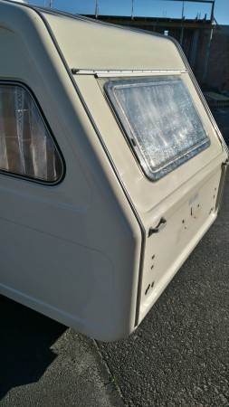

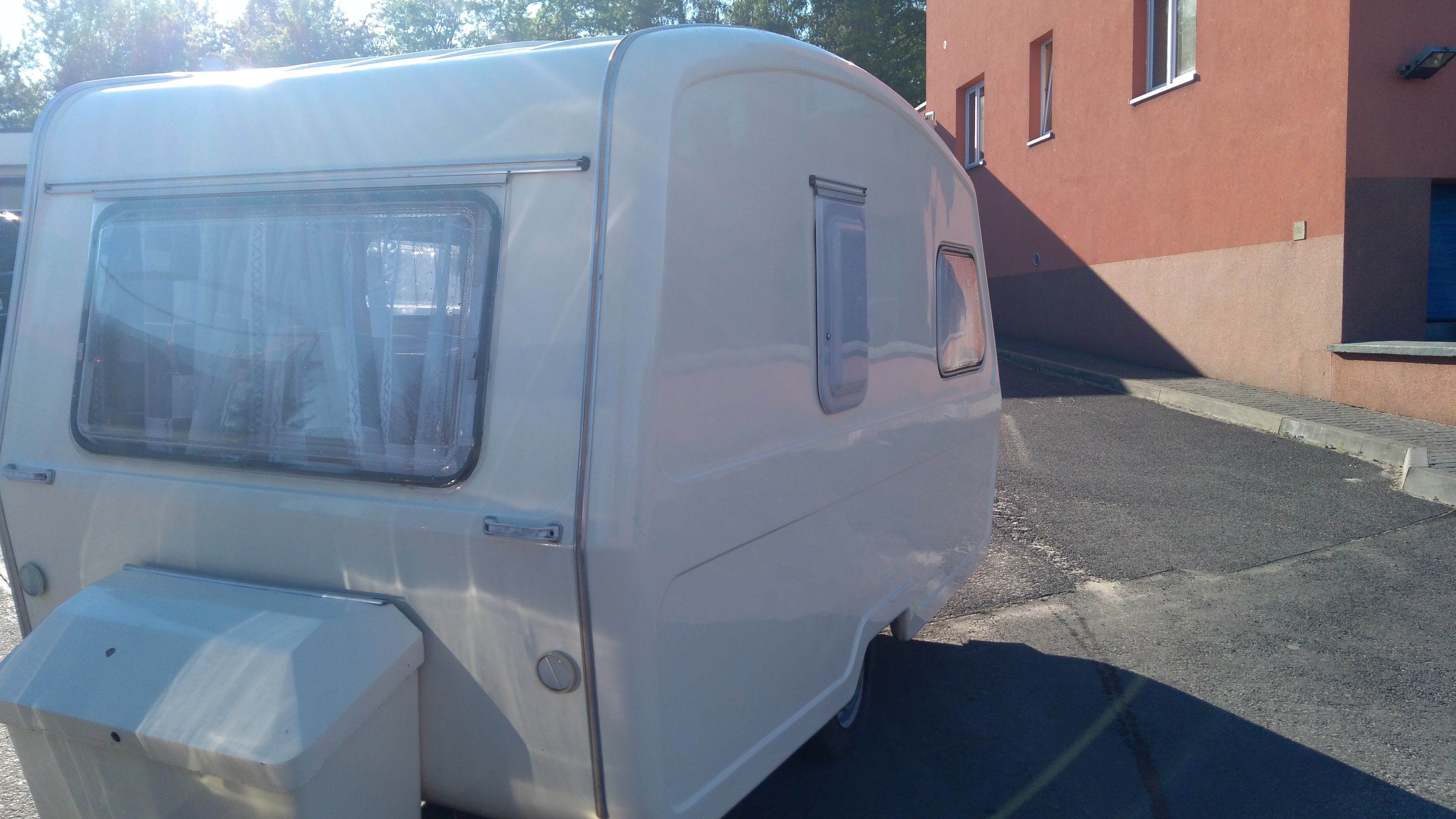

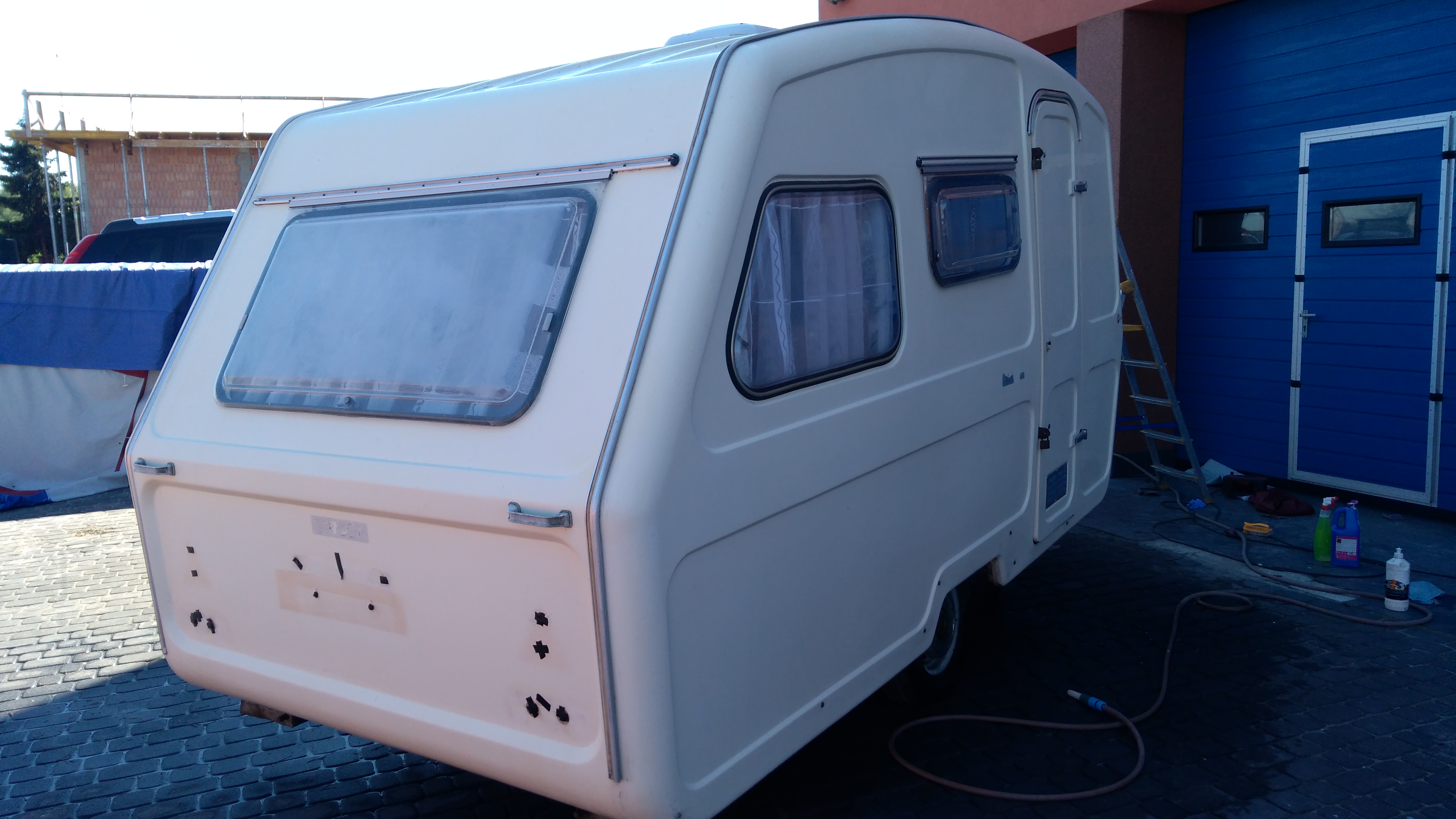

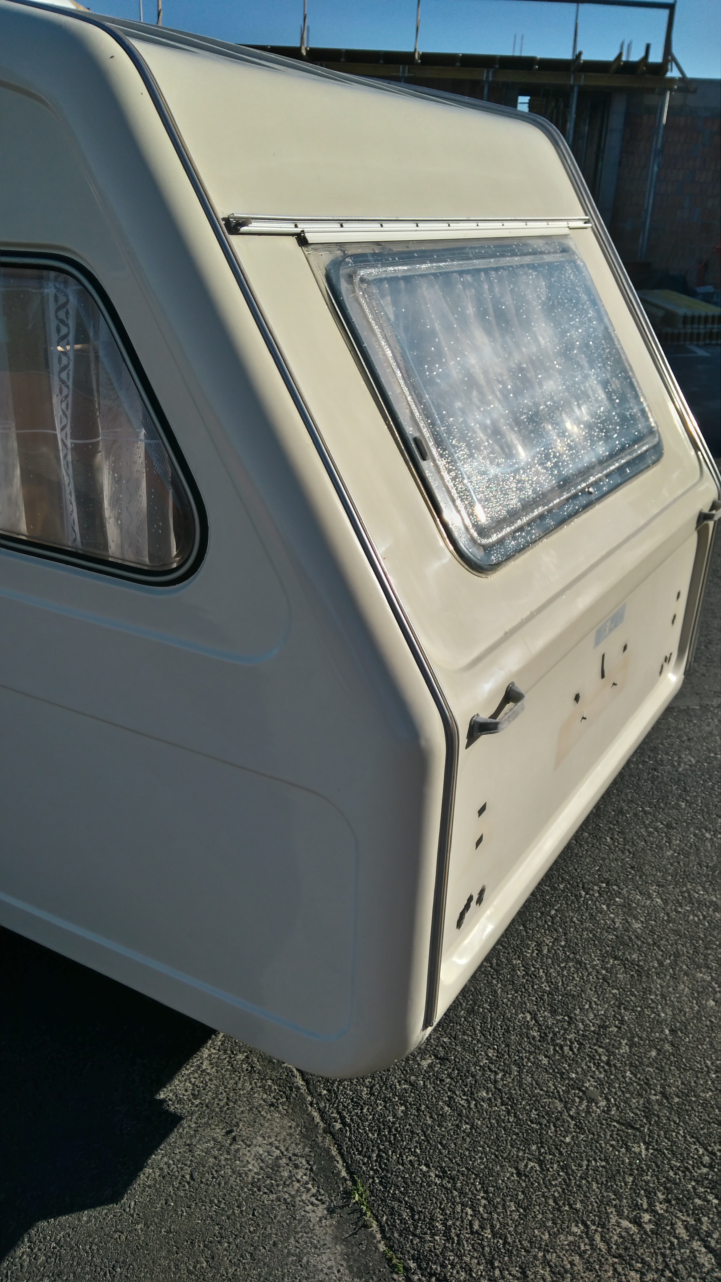

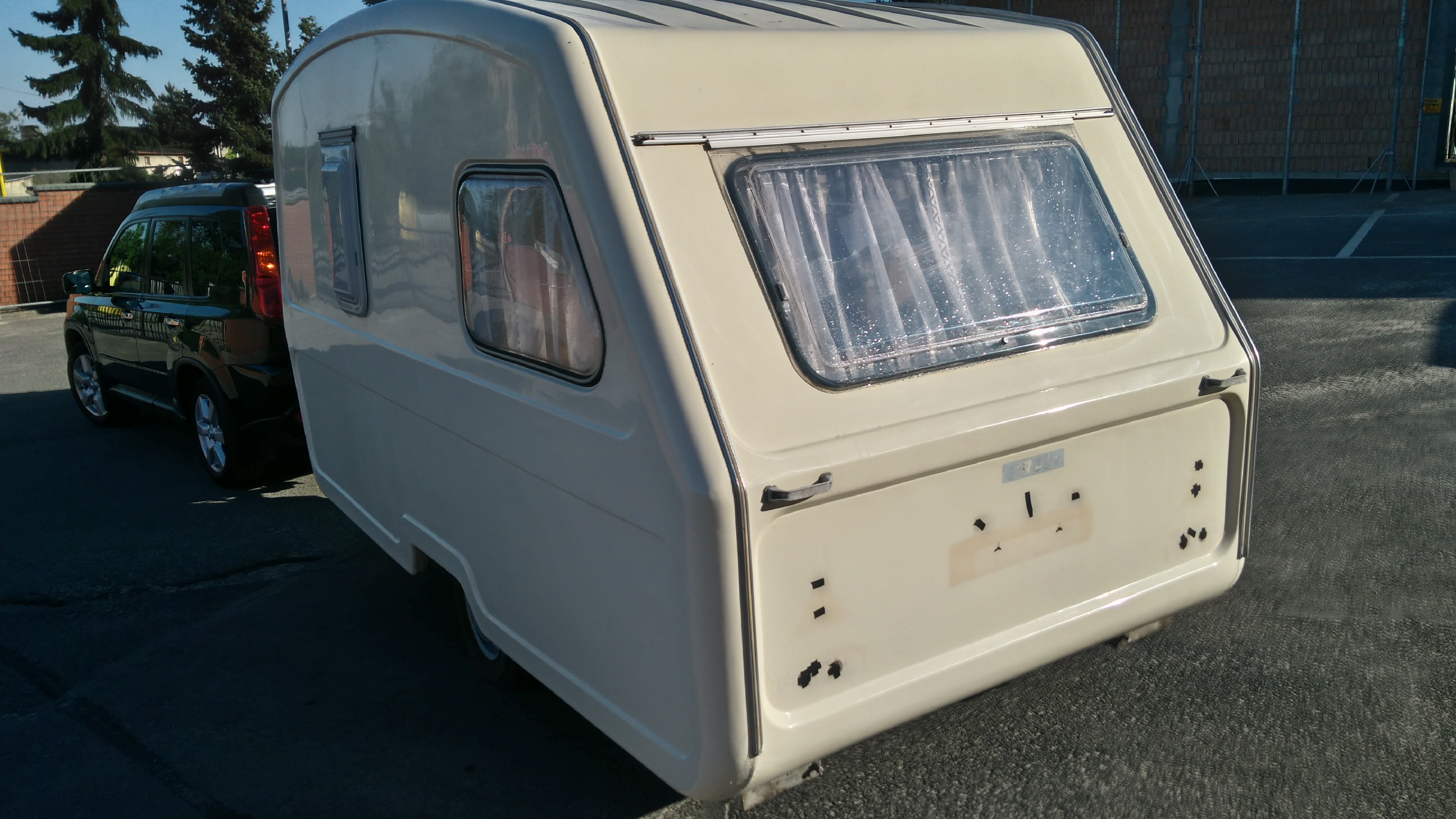

Mycie i matowanie gotowe :) teraz chwilka pauzy i zabieram się do polerowania .
Postautor: Fiacior75 » niedziela, 28 maja 2017, 18:42
No i wypolerowany :mrgreen: 12godzin zapierdzielania :roll: zaraz siadam do kompa i składam zamówienie na uszczelki ,kedry , podkładki itp......

Postautor: Fiacior75 » niedziela, 28 maja 2017, 22:01
Eee no co wy tacy wnikliwi :lol: dyżur w pracy od 6-22.... rano kawa po kawie szorowanie przedsionka ,potem śniadanie ....potem podjechałem po 132 i zacząłem szorować dach i wszystkie ściany....Przerwa na obiadek który żoneczka mi dowiozła :mrgreen: po obiedzie zabrałem się za matowanie a po matowaniu polerowanie pastą no i tak mi zeszło do 18.00 :mrgreen:

Postautor: Fiacior75 » niedziela, 28 maja 2017, 22:22
Był do wzięcia dyżur to se pomyślałem że popracuje sobie przy 132 (dyżur znaczy jesteś w obiekcie i odbierasz telefony a co robisz to już twoja fantazja :lol: i to na legalu). Mnie się bardzo podoba aż trudno uwierzyć że laminat jest w tak fajnym stanie myślę że to jest nagroda za odrestaurowanie zapiekanki która była w stanie agonalnym :lol: :lol: :lol: tam to się naprawdę napracowałem .

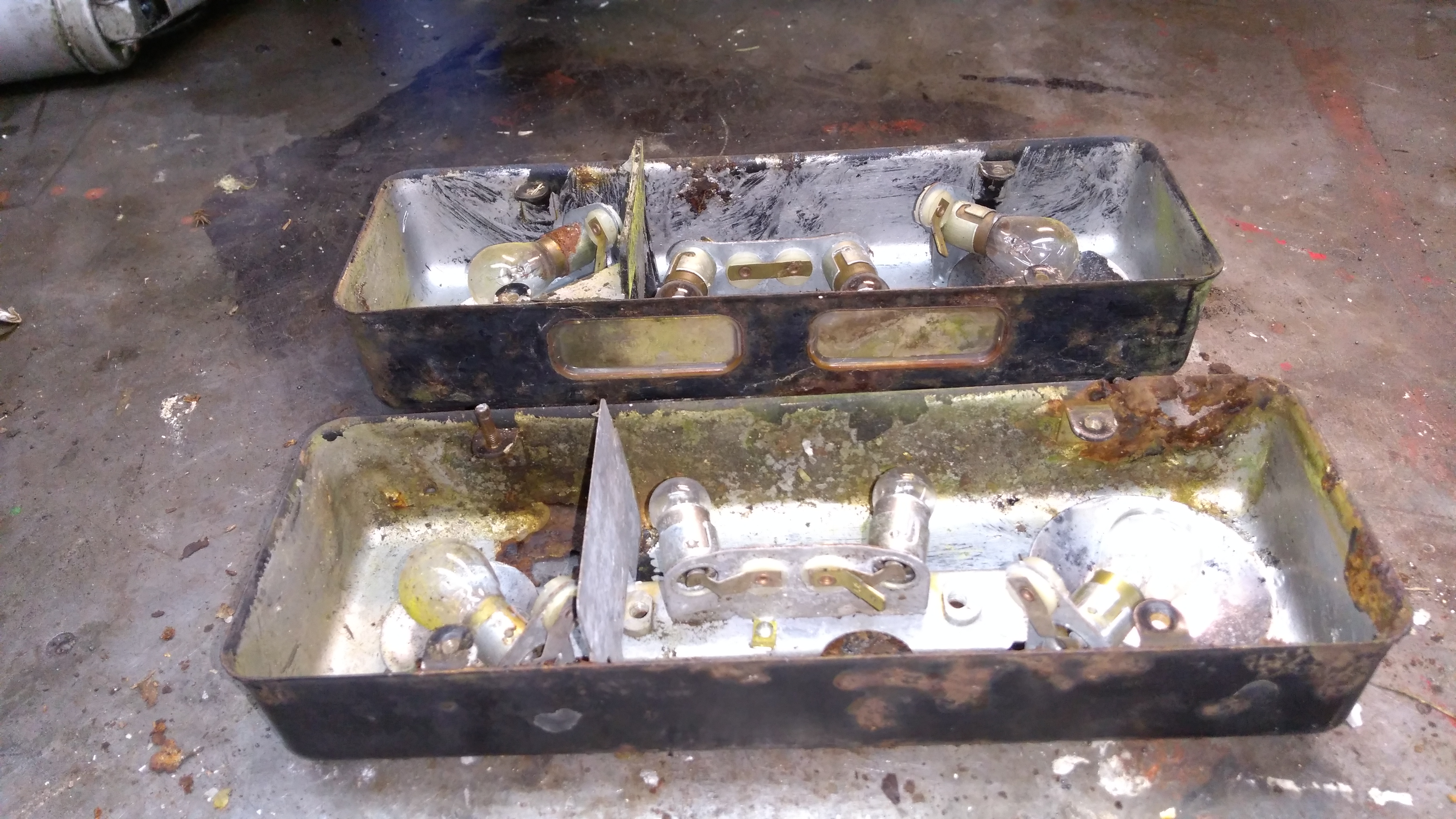

Postautor: Fiacior75 » poniedziałek, 29 maja 2017, 08:53

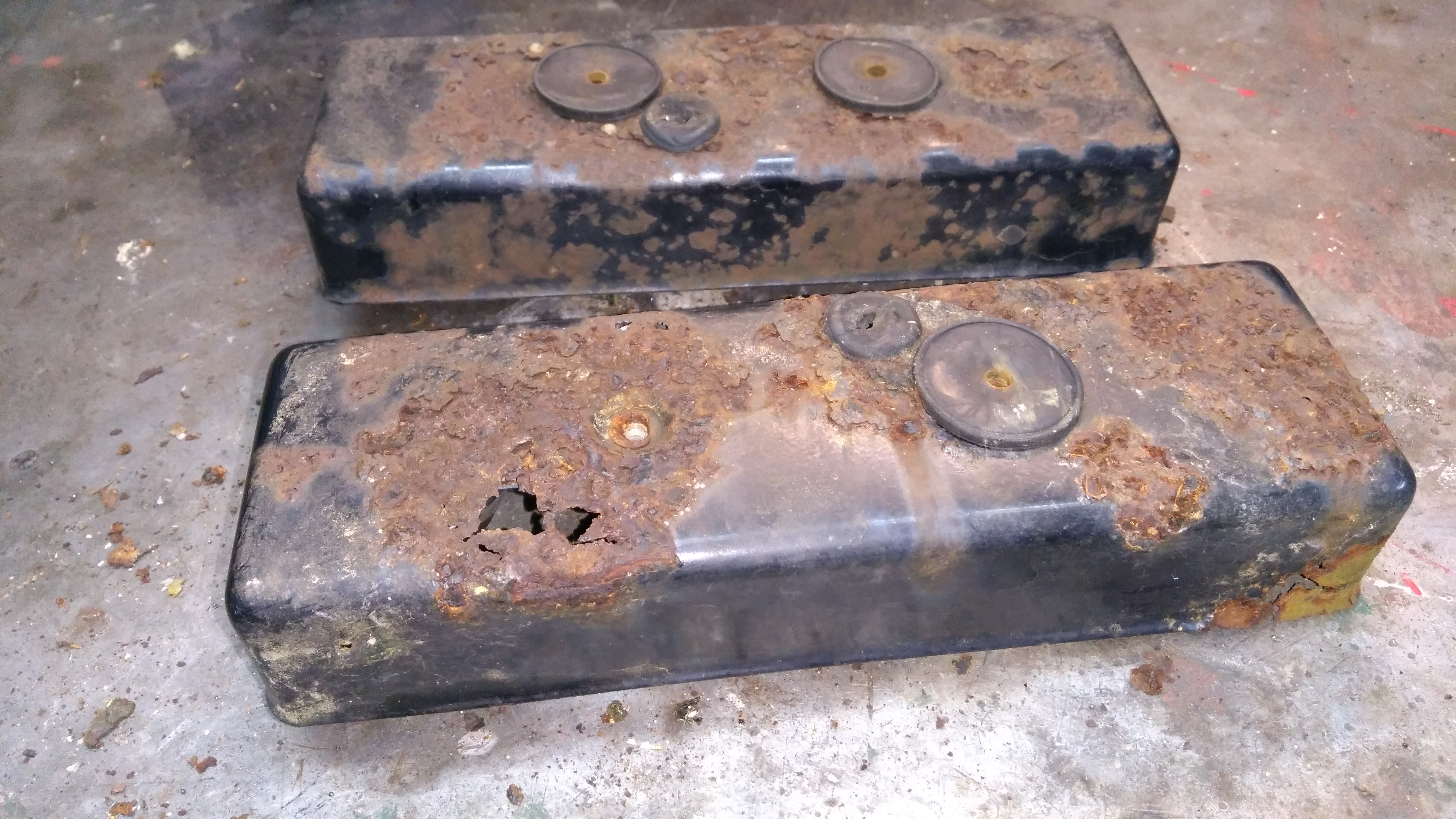

Tylne lampy w stanie agonii :roll: to właśnie one nie wytrzymały próby czasu ,jakoś nie mogę znaleźć takich samych więc zacznę te reanimować zobaczymy co z tego wyjdzie???
Postautor: Murano » poniedziałek, 29 maja 2017, 09:04
Kurde ale laminat jest piękny!
Jakbyś coś w niej zaczął przerabiać "pod siebie" to będę pierwszy co ci kopa zasadzi....:-)
Szukamy lamp...:-)
grzesiek0
Postautor: grzesiek0 » poniedziałek, 29 maja 2017, 09:18
Zdejmujesz listwy?
Należało by bo pod nimi pewnie niezły syf się zebrał przez 30 lat.
Skorupę masz naprawdę w rewelacyjnym stanie.

Postautor: kaiman » poniedziałek, 29 maja 2017, 09:29
Takie pytanko do czego są małe dwie żarówki w środku. W jednej lampie są nawet małe szkiełka - tylko co oświetlają?
Postautor: Fiacior75 » poniedziałek, 29 maja 2017, 10:07
Murano pisze:Kurde ale laminat jest piękny!
Szukamy lamp...:-)
Marcinie jedynie co będę musiał dorobić to przednie lampy pozycyjne tak dla bezpieczeństwa i może odblaski po bokach
grzesiek0 pisze:Zdejmujesz listwy?
Tak wszystkie listwy łącznie z oknami będę zdjemował tylko sukcesywnie i wymienię wszystkie śrubki M4 na nierdzewne które już zamówiłem dodatkowo listwy zostaną osadzone na Sikafleksie . Od środka podkładka powiększona i każda zakręcona nakrętka będzie zakryta kawałkiem płótna z żywicą tak jak zrobiłem to w zapiekance.
kaiman pisze:Takie pytanko do czego są małe dwie żarówki w środku. W jednej lampie są nawet małe szkiełka - tylko co oświetlają?
W tych lampach każda żarówka ma swoje "zadanie" duża z lewej to kierunek środkowe dwie małe to postój i podświetlenie tablicy rejestracyjnej a trzecia światło stopu ,lampy prawdopodobnie pochodzą z jakiejś przyczepy lub ciągnika .

Postautor: kaiman » poniedziałek, 29 maja 2017, 10:27
Fiacior75 pisze:
To by tłumaczyło dlaczego jedna z nich ma szkiełka w podstawie - oświetlenie tablicy ciągnika, która wisiała pod lampą.

Postautor: RAFALSKI » poniedziałek, 29 maja 2017, 10:42
Fiacior75 pisze:No i wypolerowany :mrgreen: 12godzin zapierdzielania :roll:
Pięknie wyszło, zazdroszczę budy w takim stanie...
Postautor: Fiacior75 » poniedziałek, 29 maja 2017, 10:54
RAFALSKI pisze:

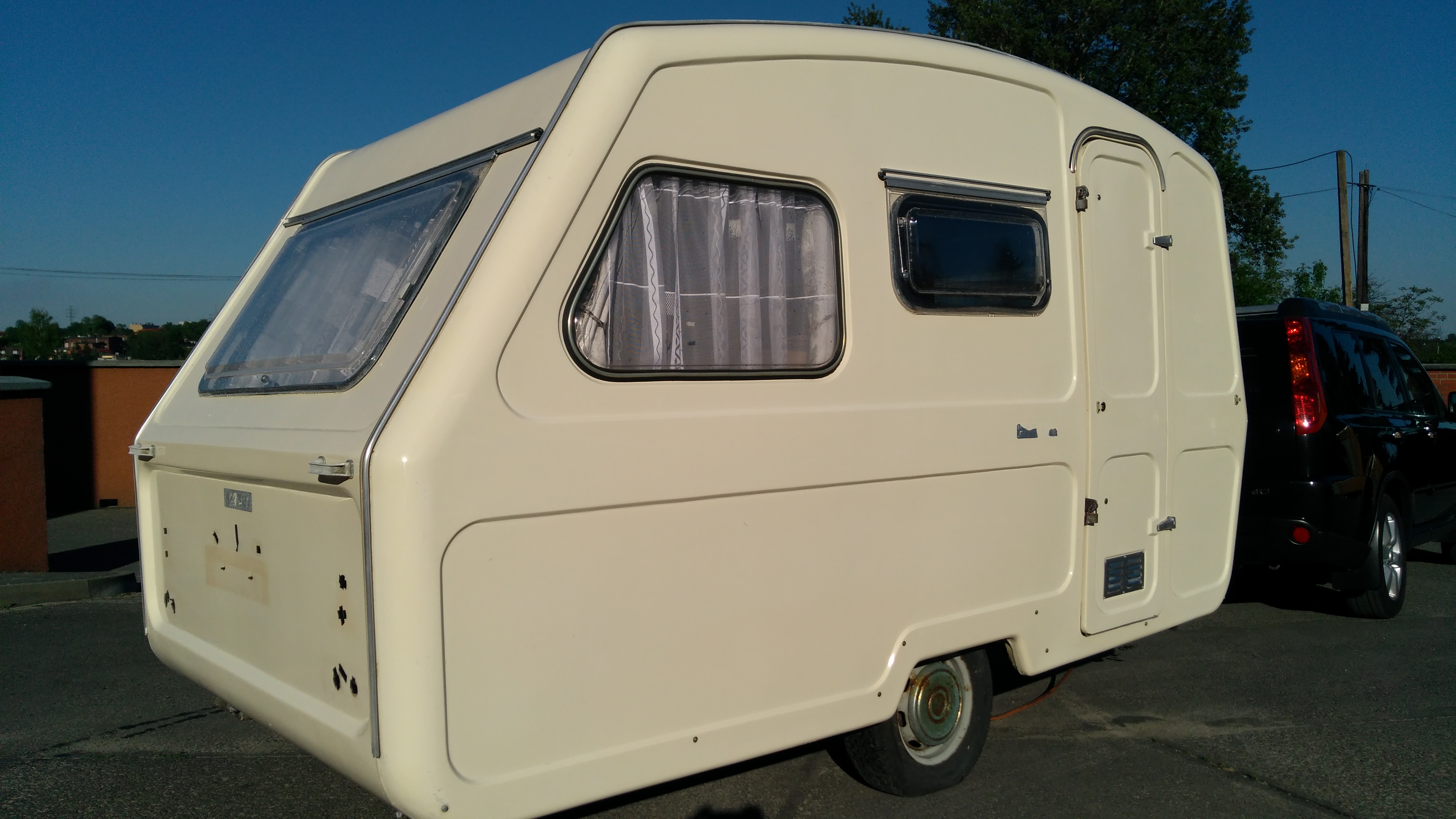

Ja myślę że uratowało ją miejsce w którym stała przez tyle lat.." las"...mniej słońca i mniej śniegu,może dlatego tak dobrze wygląda??? Jurek mówił że za każdym razem jak przyjeżdżał na sezon to mył ją karcherem z chemią kto wie???
