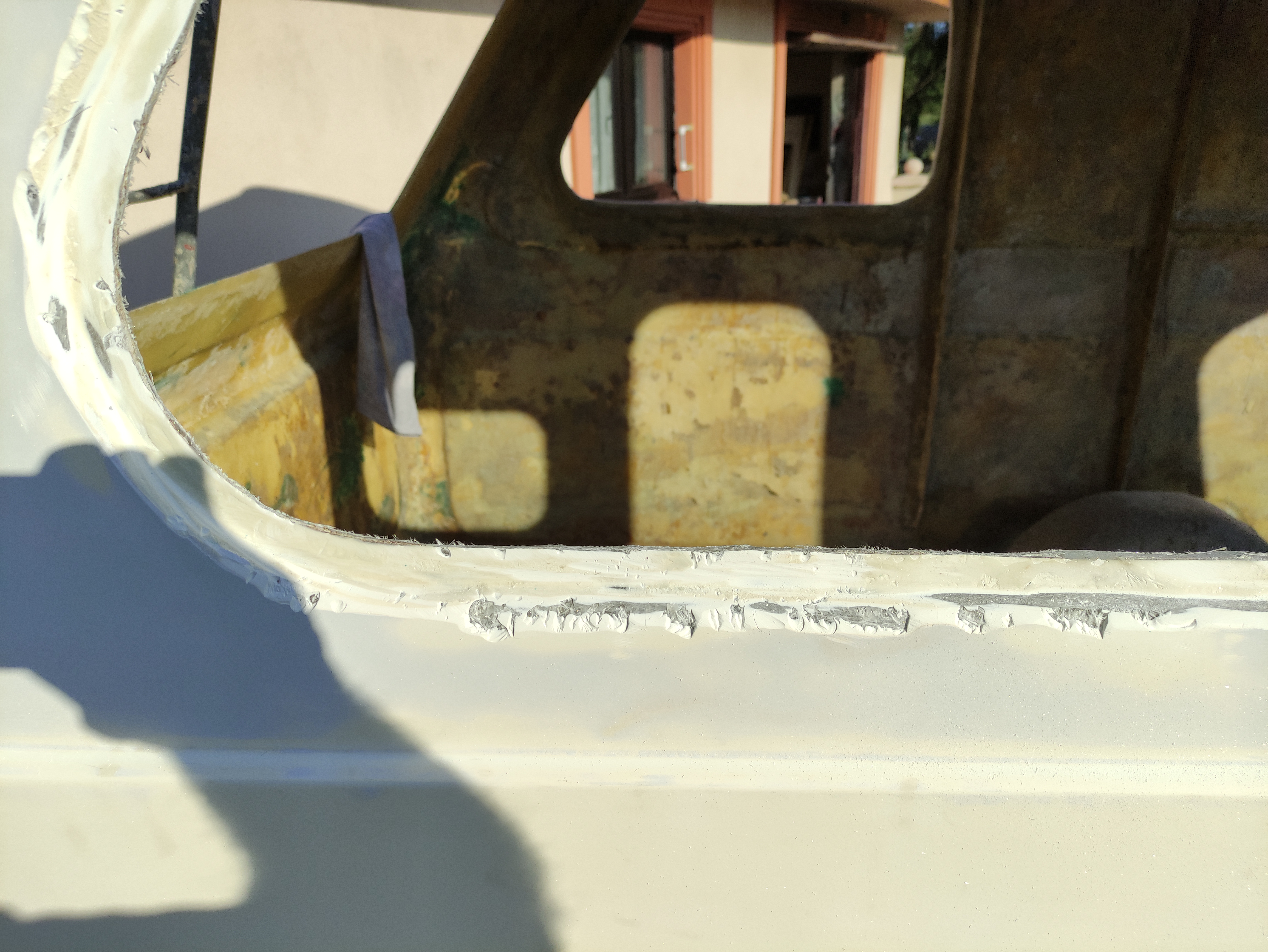

Za namową kolegów postanowiłem odkryć okna. I powiem szczerze, że mieliście rację, na pewno by to pękało, za duży tej szpachli było i nawet mi ulżyło bo od początku zakładałem likwidację tych okien ale jednak z czasem mnie to gryzło coraz bardziej, no nic zrobiłem sobie sporo roboty dodatkowej ale się cieszę.
Teraz problem, po likwidacji zaślepień żelkot oderwał się miejscami od laminatu co z tym zrobić najlepiej, dysponuję:
Szpachla z włóknem, bez włókna, mączka kwarcowa, klej szpachlowy szkutniczy, topkot z pół litra który został mi po malowaniu podłogi. Jakieś sugestie? :D

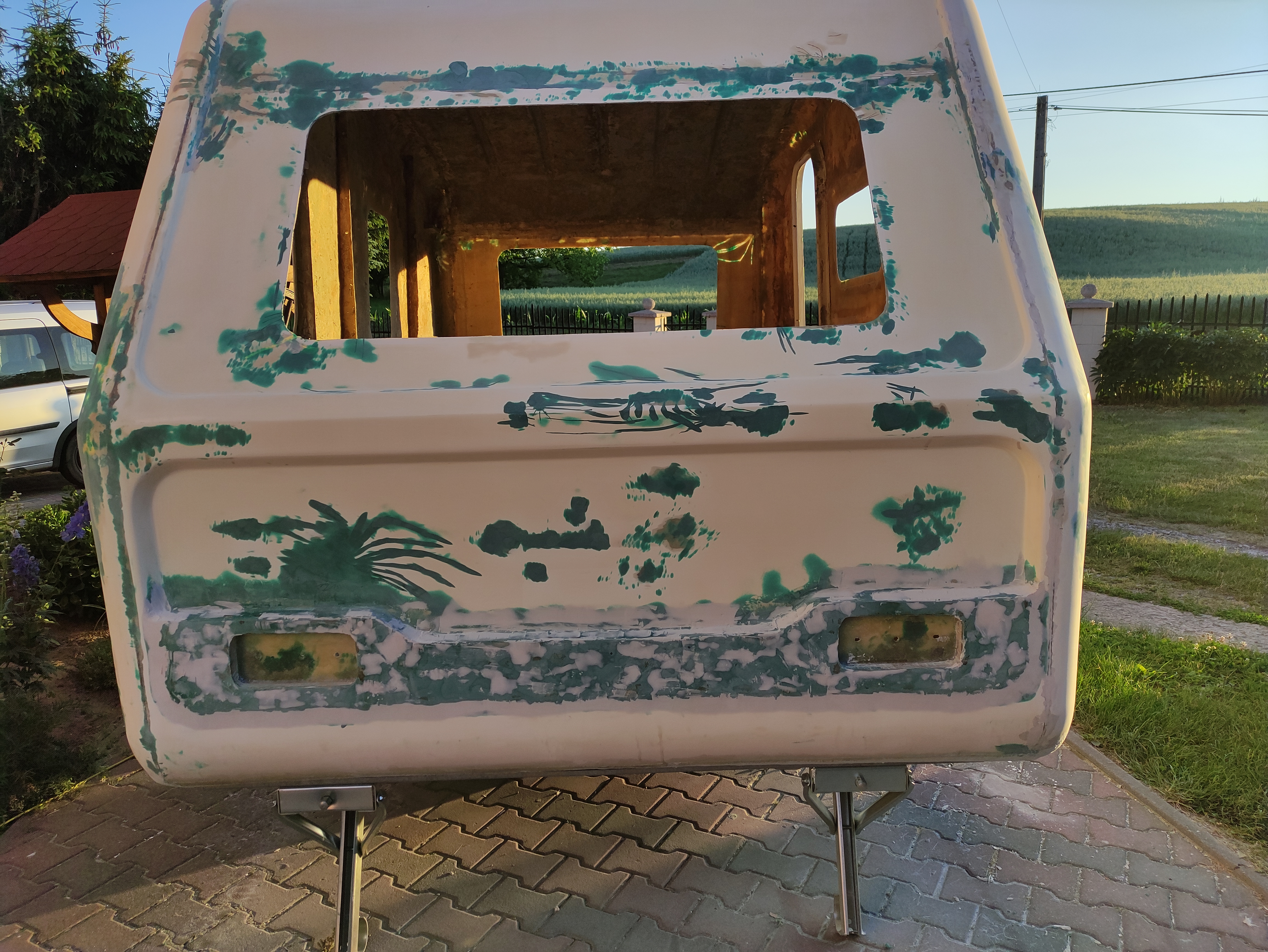

Czy to się kiedyś skończy? :D Znajduję kolejne i kolejne pająki, jakiś dramat :D

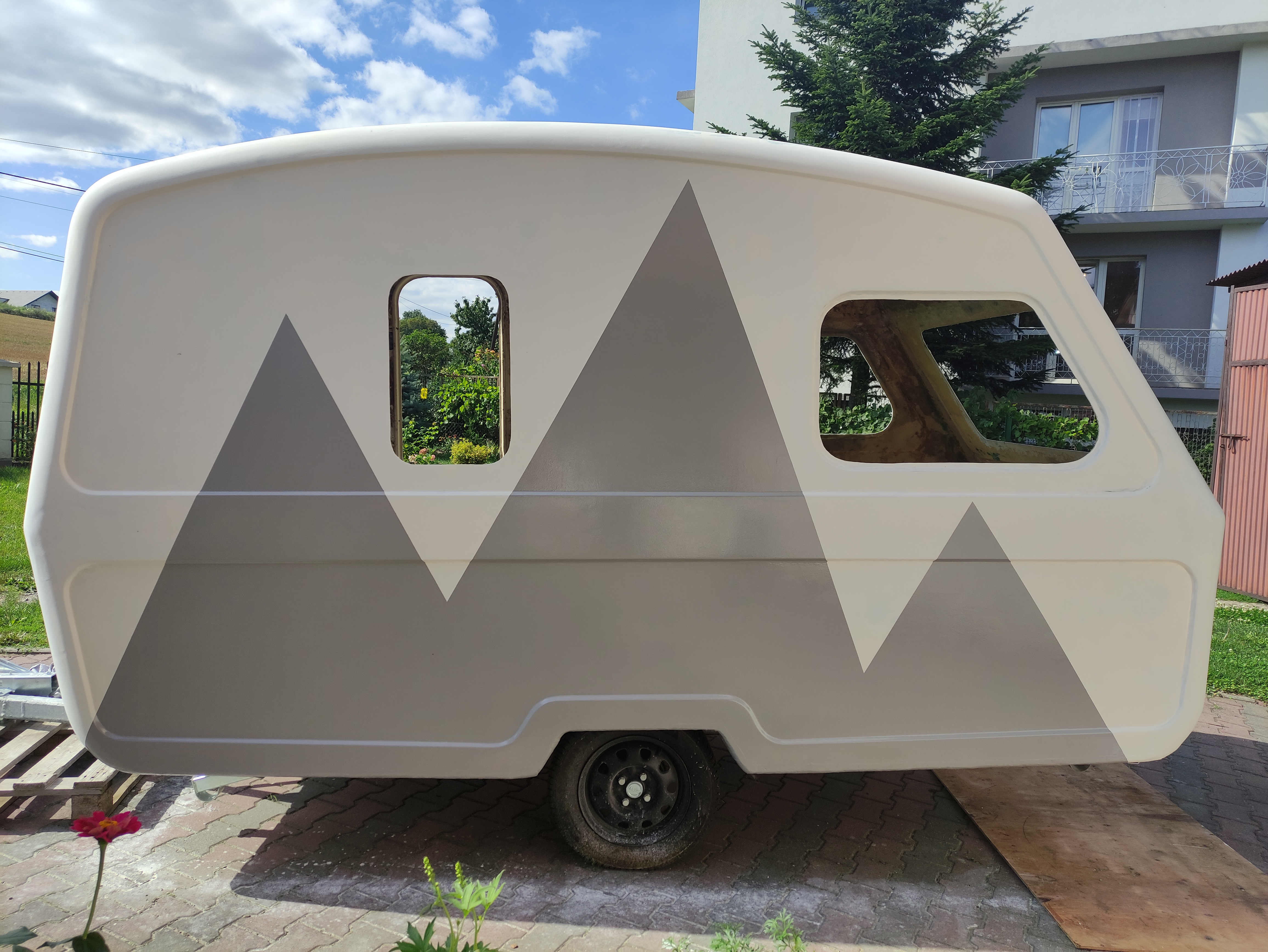

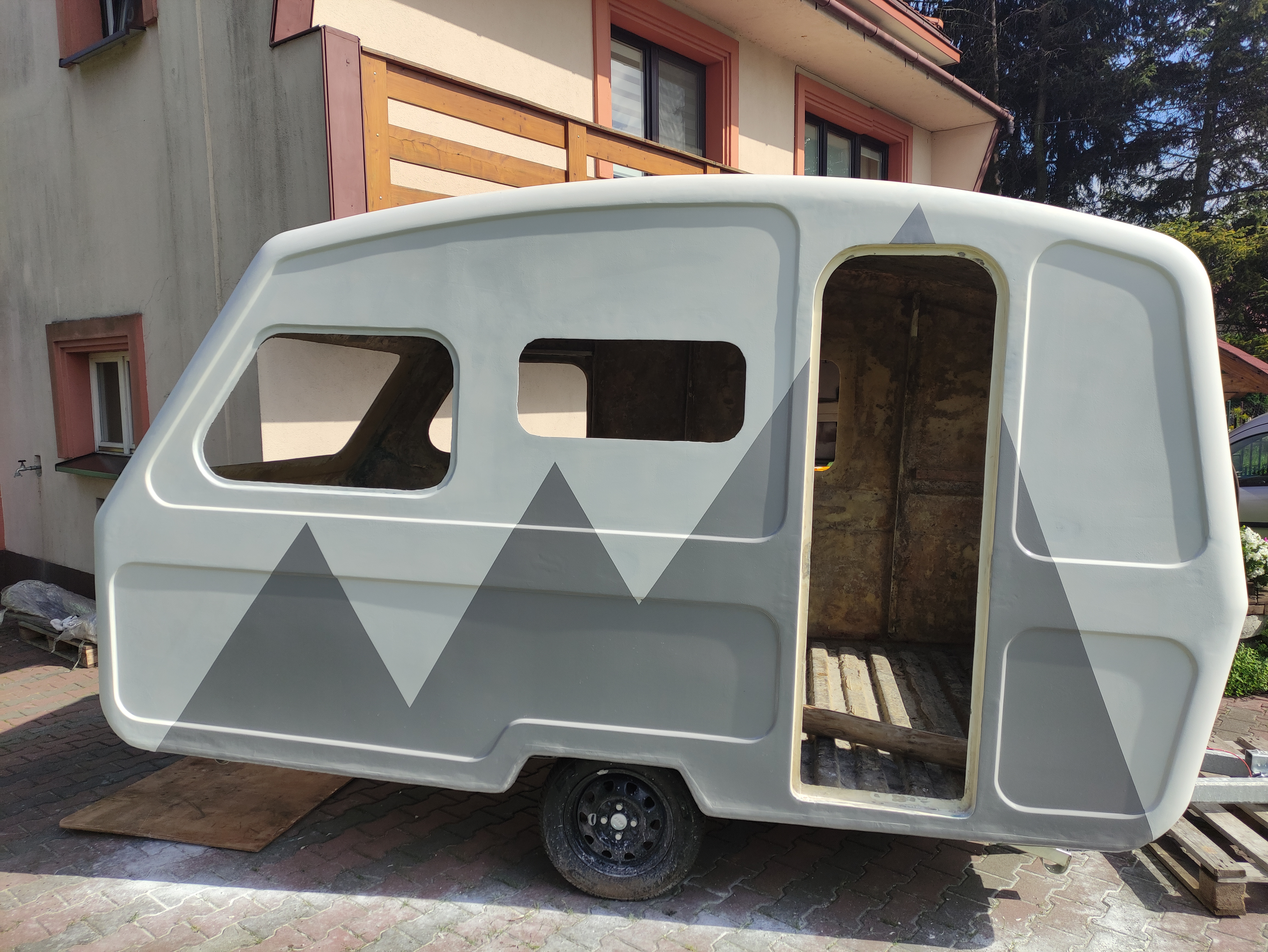

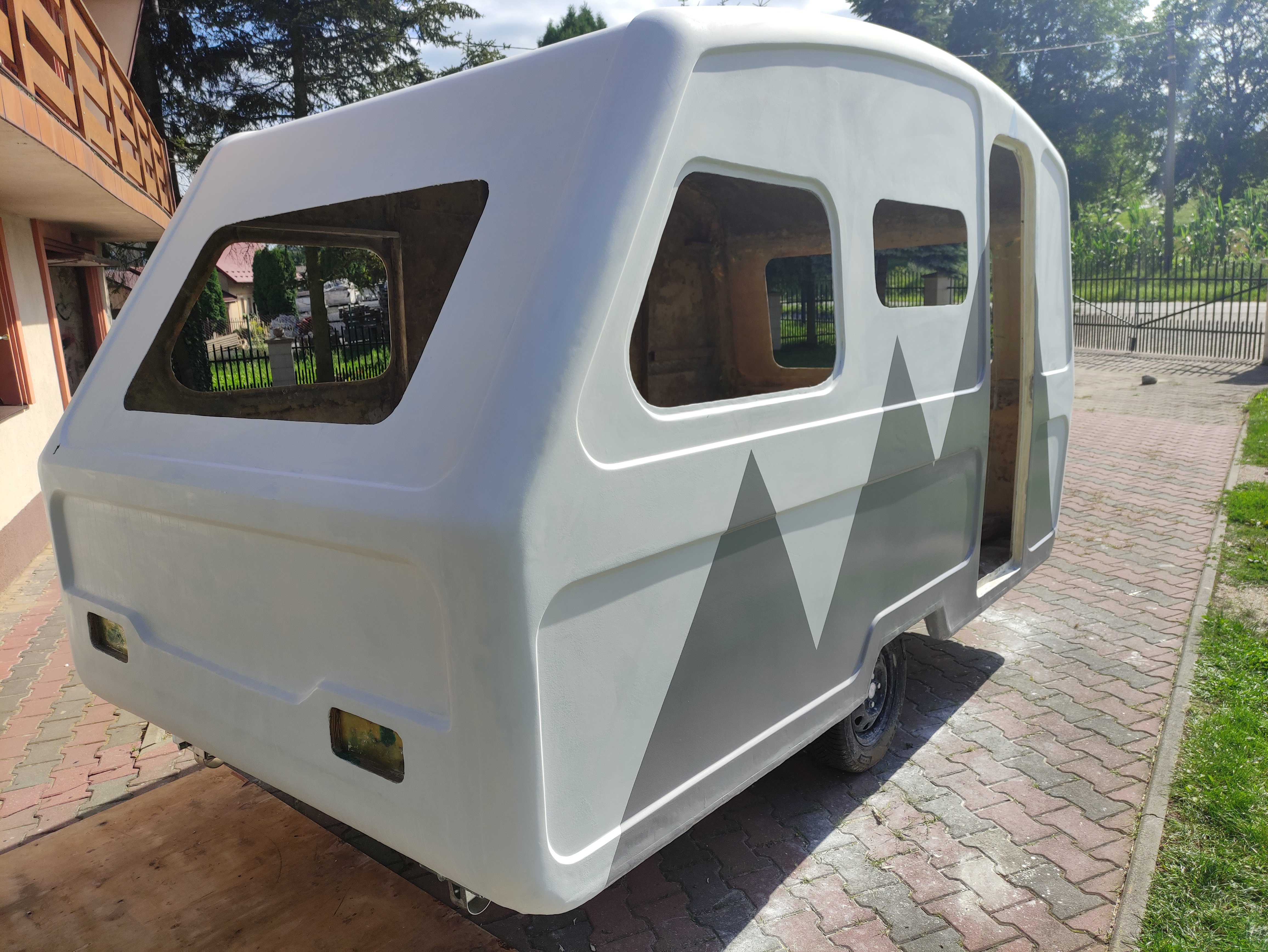

Nawet nie wiecie ile miałem myślenicy czy na pewno nie przesadzam z tym malunkiem :D ale stwierdziłem, że zaryzykuję i...... Nie żałuję.
Więc tak, przyczepa pomalowana podkładem epoksydowym 2 razy wałkiem. Wyszło tak sobie, niestety robiłem to pierwszy raz i wiem jakie błędy popełniłem. Po pierwszym razie nie szlifowałem podkładu tylko po 2 razie, to był błąd, farbę słabo rozcieńczylem, walki przeznaczone to tej farby to porażka dopiero 4 wałek okazał się strzałem w 10-tkę. Podkład szlifowałem 600 potem 1200 gradacji papierem. Nie wyszło lustro z uwagi na średnio położony podkład.
Potem poszła farba, wzór ala góry popielaty, reszta będzie pomarańczowa :D dwa boki różne ( tak postanowiłem z uwagi na różne rozmieszczenie okien, kleiłem taśmami i słabo to wyglądało ponieważ góry wchodziły w okna i zostało pół góry.
Kiedy położyłem farbę szara gębą mi się uśmiechnęła :D farba poliuretanowa okazała się super i wyszła fajna struktura, całkiem inna niż podkład.
Następnie pójdzie pomarańcz, potem szlifowanie, jeśli będzie trzeba bo podoba mi się tak jak wygląda teraz ale dopiero będę podejmował decyzję.
Laminat na dole jest nierówny z tego względu, że wolałem taki stan niż gruba warstwa szpachli (obawa przed odpadnięciem).

Postautor: misha22 » niedziela, 7 sie 2022, 17:14
Jest OK, nie przesadzaj z pomarańczem :)

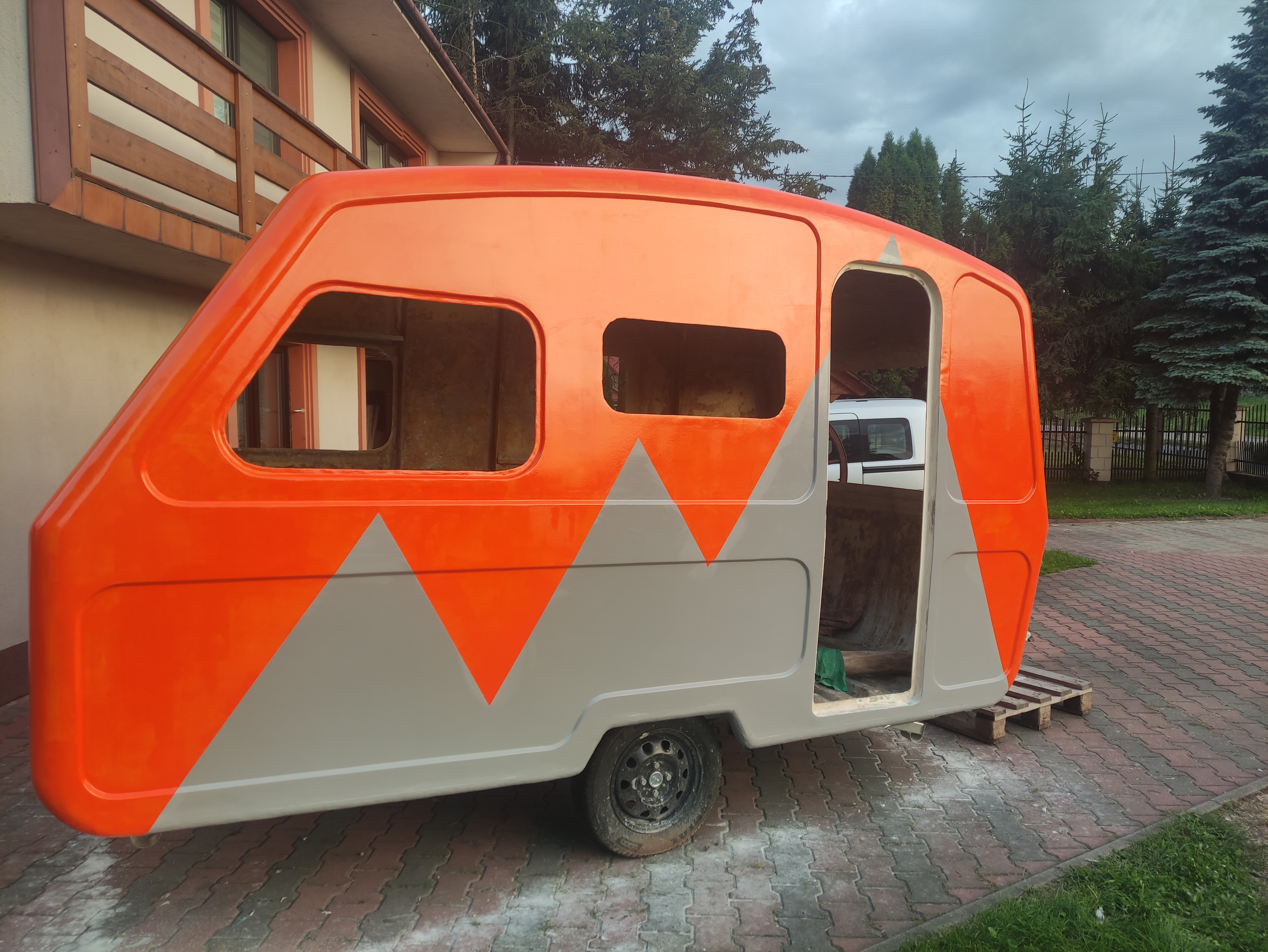

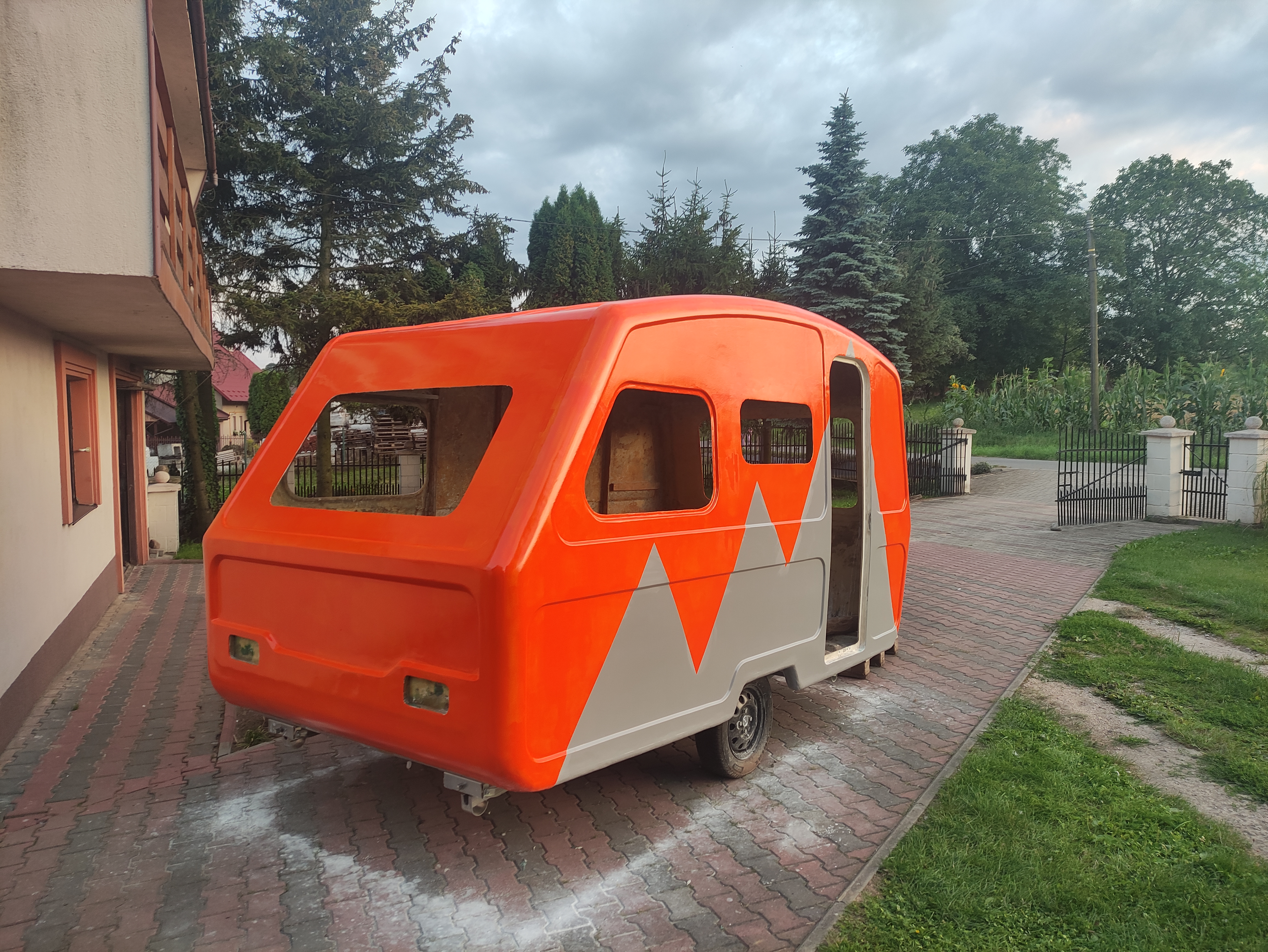

Re: N132 reaktywacja wieloryba

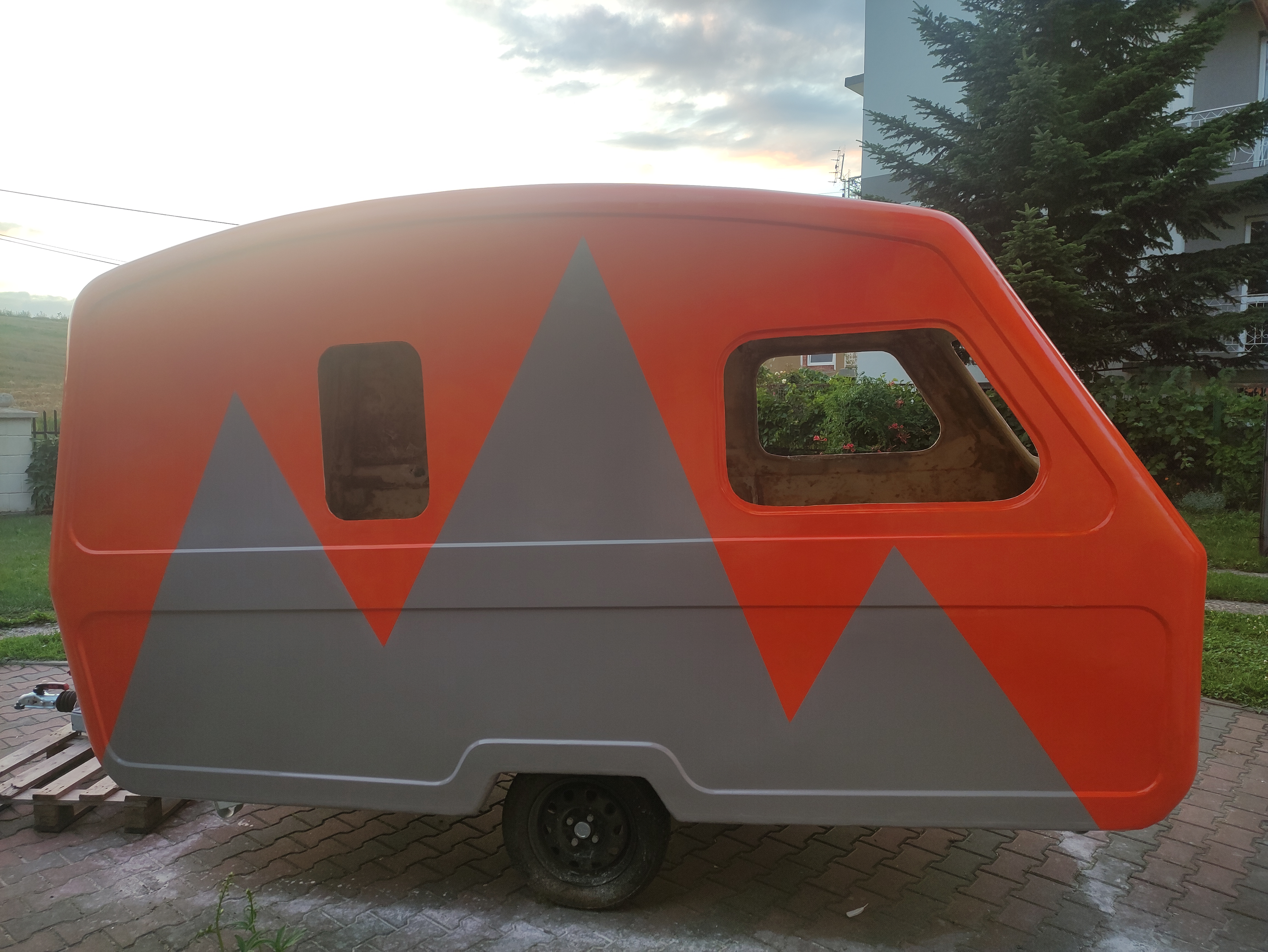

Postautor: Falconi » poniedziałek, 8 sie 2022, 20:20
Musicie przyznać, że wyszło zarąbiście :D Pierwsza warstwa poszła, jutro 2 :D
Będzie mega oczojebna ale na pewno nie będzie normalna :D
Mega mi się podoba struktura tej farby, taka bardzo gładka.
Postautor: Murano » poniedziałek, 8 sie 2022, 20:32
Zajefajny tył :-).
