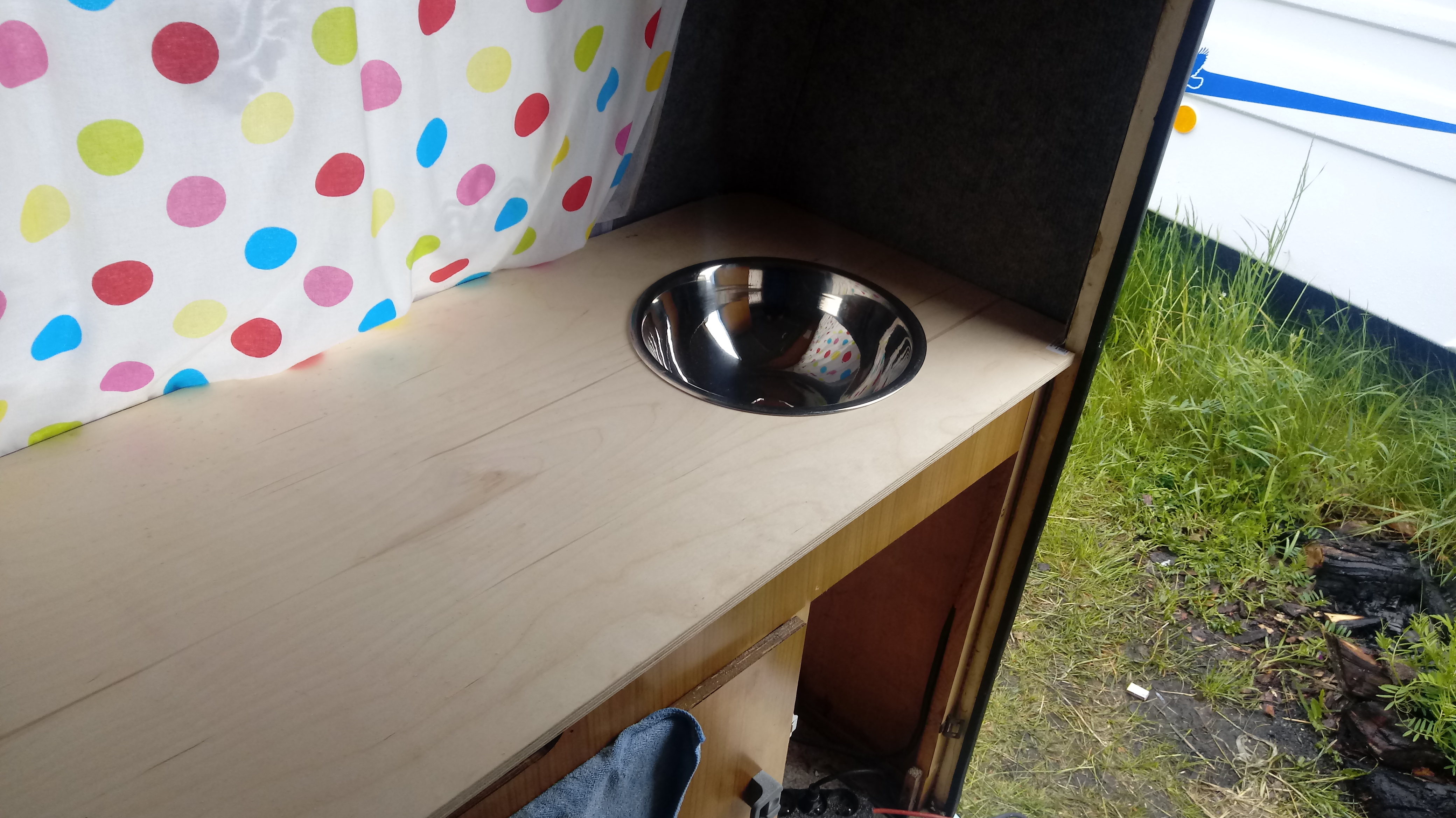

Dla odreagowania wystrugałem sobie nowy blat kuchenny i zlew.
Re: Remont naszymi Oczami
Postautor: dzin1975 » sobota, 30 maja 2020, 18:59
Nie dość że Montiemu miske zabrałeś, to jeszcze dziury zrobiłeś :mrgreen:
