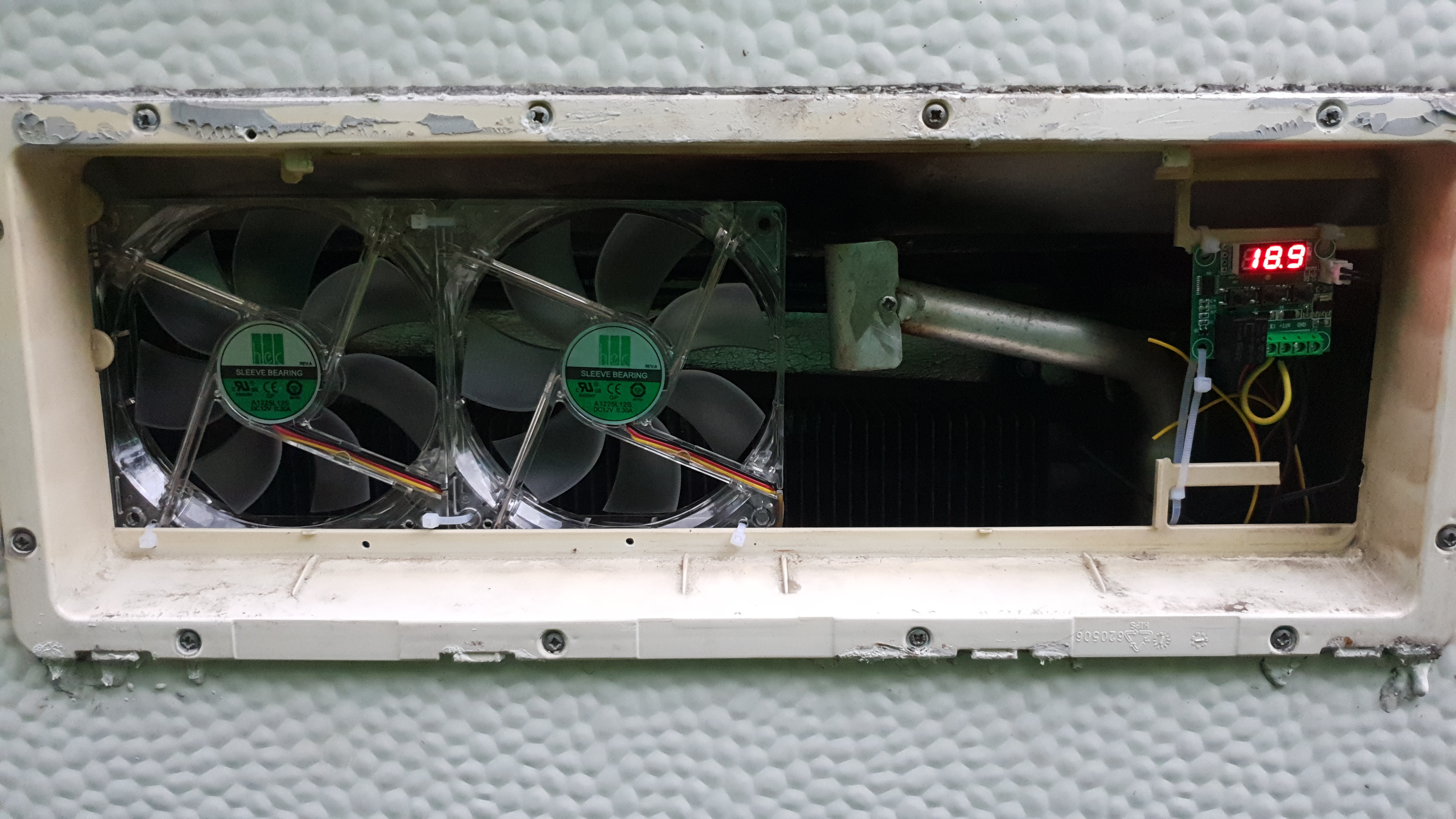

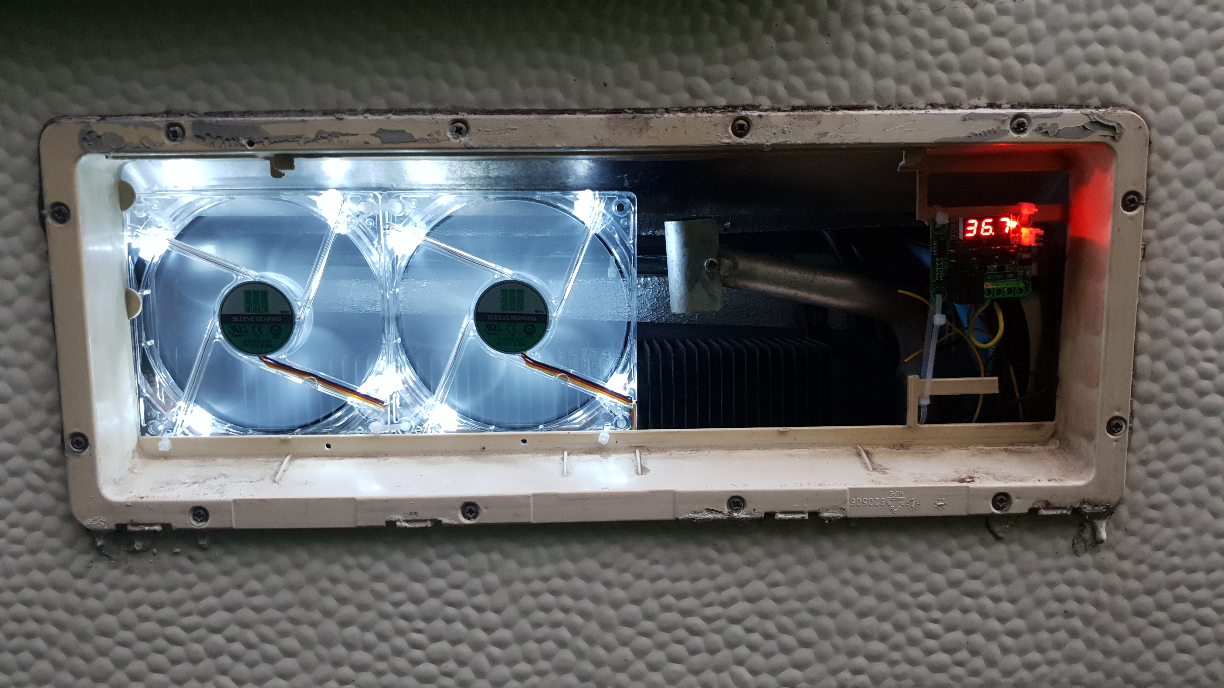

Ogarnąłem wreszcie chłodzenie lodówki. Sterownik to już się prawie przeterminował bo kupiłem go jeszcze do 132 tylko nie doczekał się montażu w niej.
Sterownik zamontowany razem z wentylatorami w kratce górnej.
W konfiguracji mam zadaną temperaturę i histerezę, więc ustawiłem, że ma być 35° i histereza 2°. Na razie spisuje się całkiem nieźle.
Wentylatory kupiłem 12cm, ale jakoś umknął mi temat, które są polecane i kupiłem po prostu najtańsze. I tak jakoś wyszło, że najtańsze są świecące
W nocy całkiem fajnie to wygląda

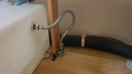

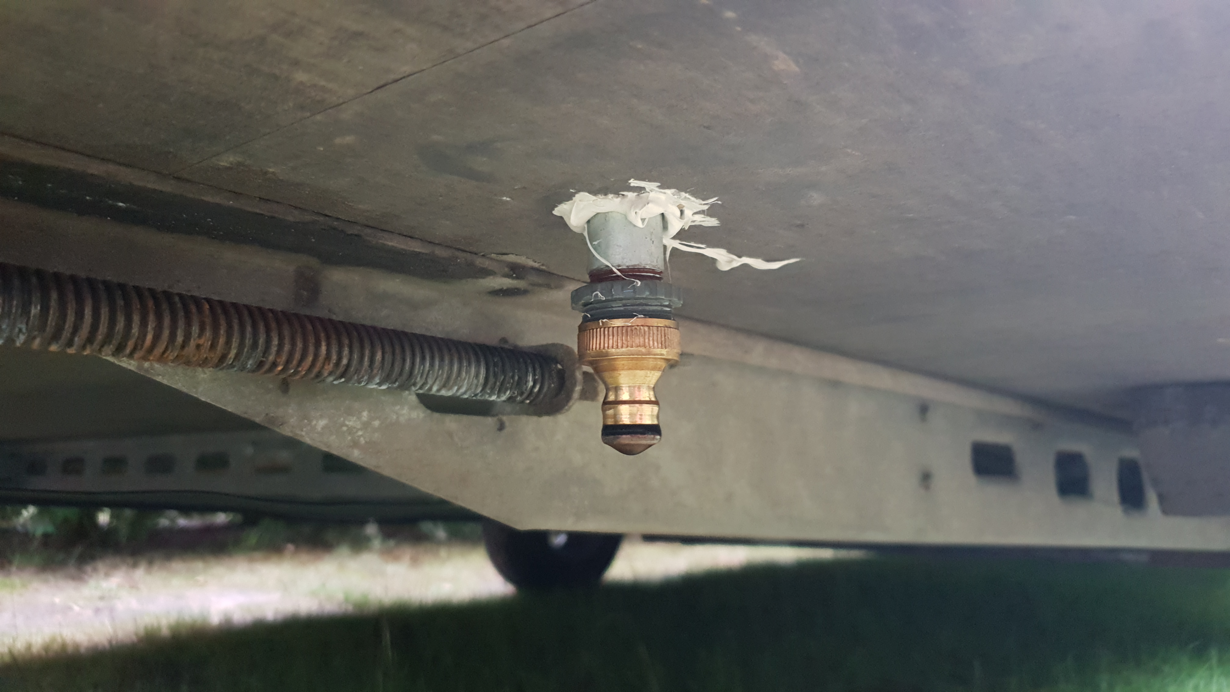

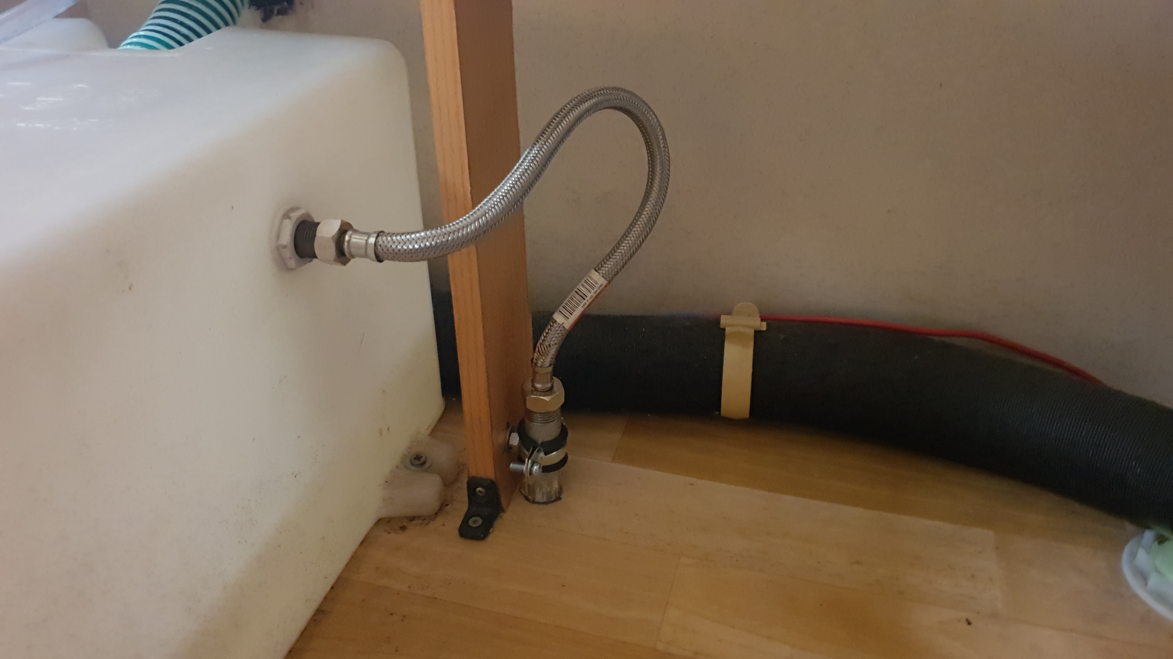

Zrobiłem, a właściwie dokończyłem stałe przyłącze wody. Jak kupiłem przyczepę to w zbiorniku był już zawór taki jak do napełniania spłuczki w wc. Wystarczyło tylko dać rurkę 1/2" przez podłogę i połączyć ja wężykiem elastycznym z zaworem.
Od spodu zapaćkane jest sikafleksem, a na rurkę nakręcona jest końcówka kranowa do węża ogrodowego.
Re: Dopadło i mnie, czyli zgniłek w rodzinie
Zmień Kuba tę rurkę na nierdzewną. Przez zimę zardzewieje w środku i cały syf będziesz miał w zbiorniku.

Dobrze prawisz. Tylko gdzie ja takiego gotowca nagwintowanego z obu stron kupię?
No, to może być problem. Najlepiej jakiś macher typu tokarz. Jaką masz długość tej rurki?

Myślałem, że będzie większy problem

Ta będzie idealna. Dzięki
Po urlopie zamówię i wymienię.
W dobrej hurtowni kupisz mosiężną przedłużkę nawet do 10 cm 1/2 cała i do tego nypel.
Musiałby niklowaną, żółty mosiądz potrafi zabarwić wodę...

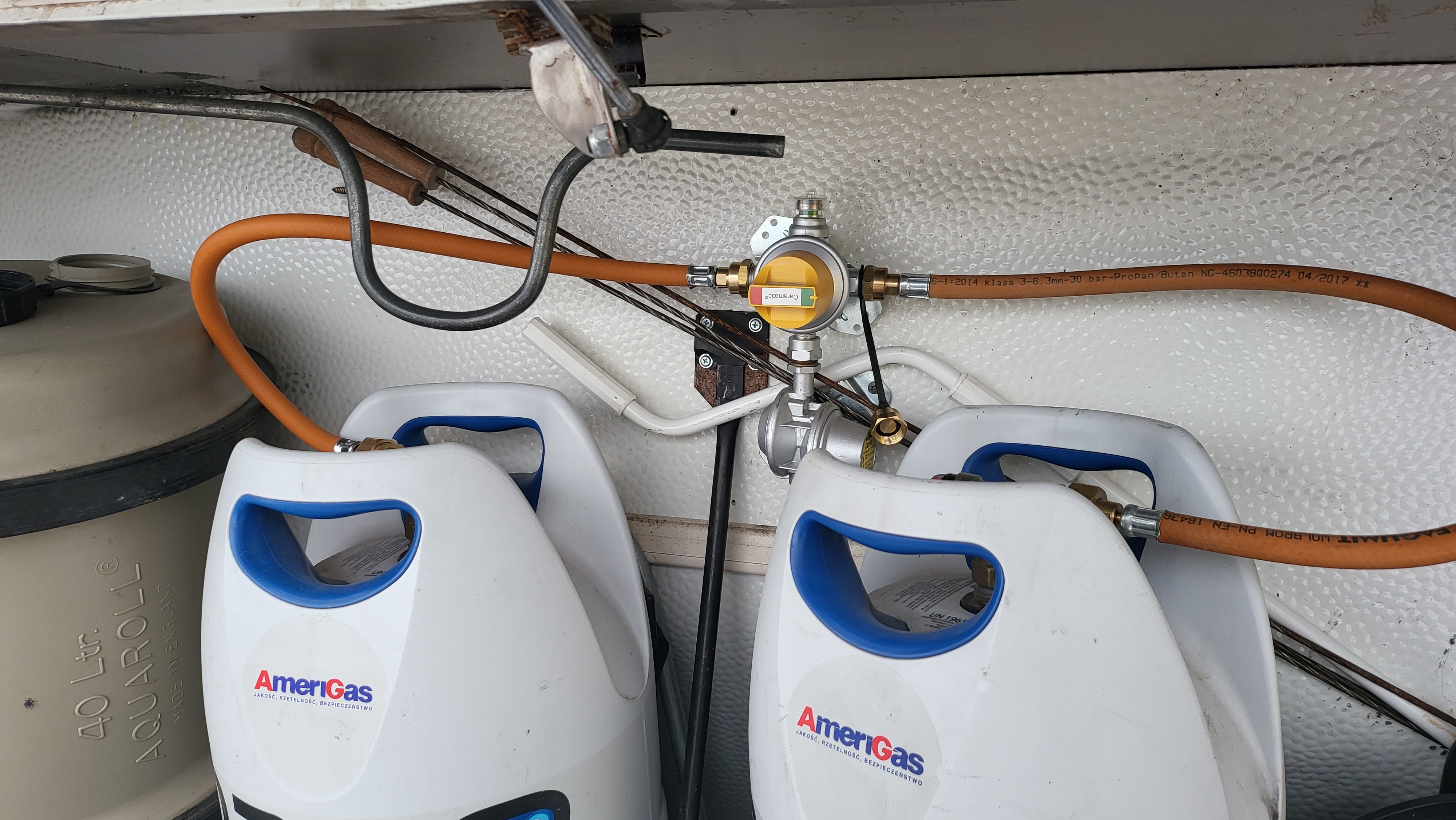

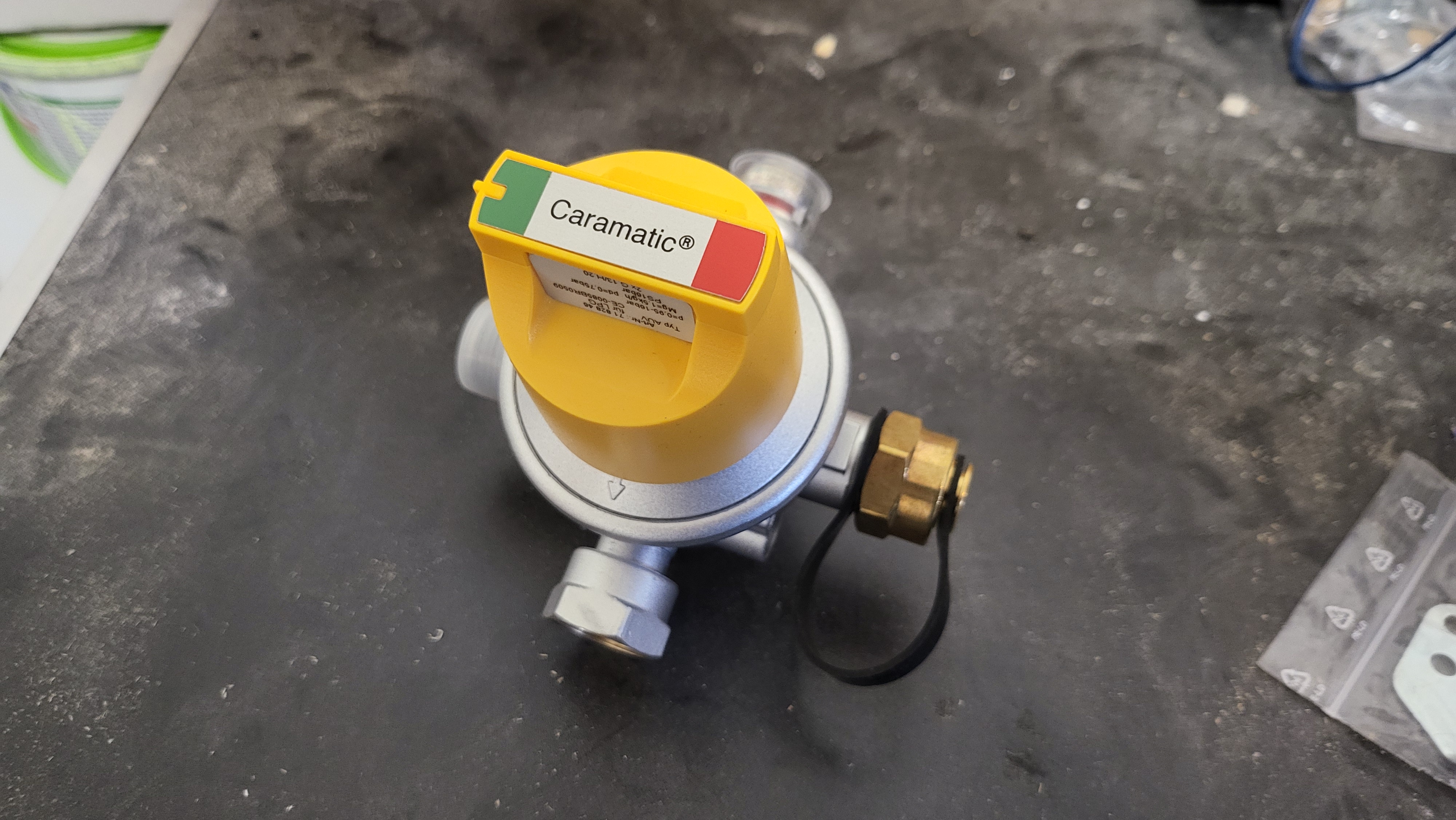

Zimowe wyjazdy wchodzą na stałe do naszego repertuaru to trzeba się dozbroić. Na szczęście nie musiałem kupować całego duo control tylko wystarczył sam przełącznik dokręcany do reduktora w przyczepie.
Tak oto w hobby zawitał GOK Carmatic SwitchTwo
A działa to mniej więcej tak
W tym czasie kuchenka miała odpalone wszystkie 3 palniki i żaden nie zgasł.
