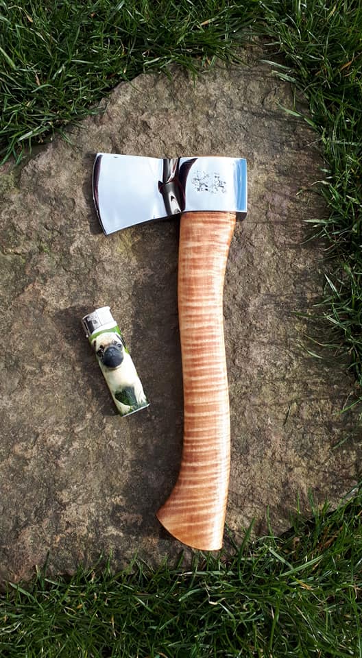

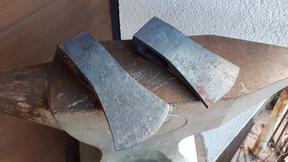

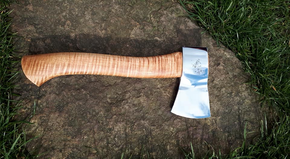

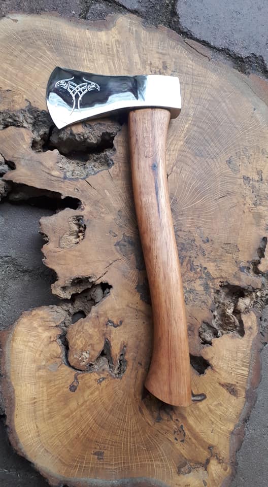

No dobra w międzyczasie wykułem takie dwa, jeden pójdzie do kufra w Ence jako wyposażenie :D

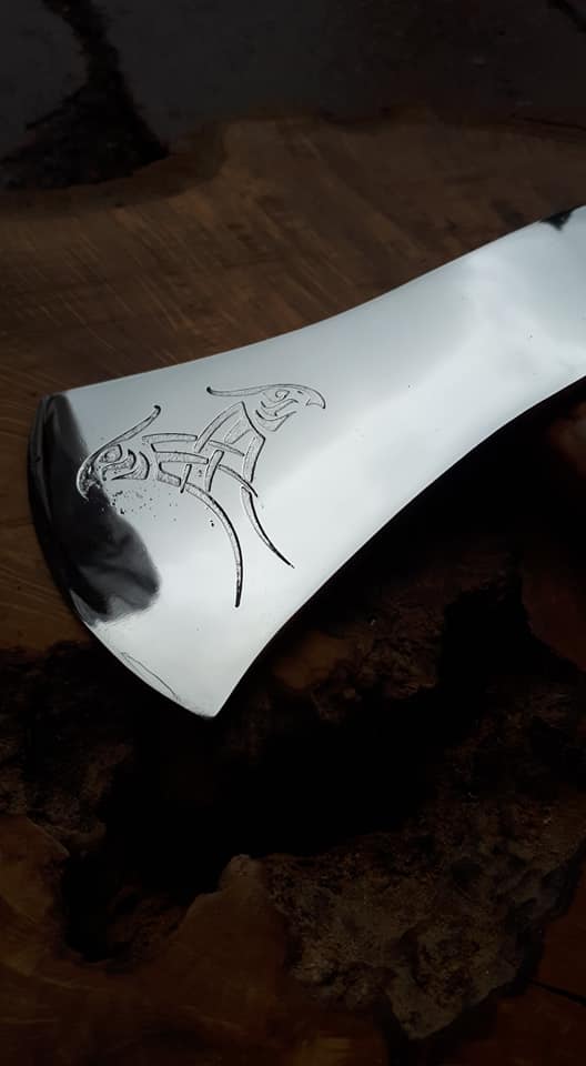

To jest niklowane czy jak?
Czy rąbiąc tym drewno powierzchnia zostanie uszkodzona?

tantalos pisze:To jest niklowane czy jak?
Nikiel, chrom jest be, to polerowana przez wiele godzin stal na lustro :)
Stal jest hartowana ok 59 hrc czyli dość wysoko po naostrzeniu można się golić :mrgreen:
Powierzchni nic się nie stanie jedynie trzeba dbać o stal bo to wysokowęglówka więc niezabezpieczona może rdzewieć jak zostawi się mokre.
Oczywiście polerowanie zmniejsza to ale nie do końca. Wystarczy wytrzeć i zabezpieczyć olejkiem.
To są kompaktowe maluszki, które lubię najbardziej ale powstaje prawdziwy diabeł Tasmanian Racing Axe :twisted:
