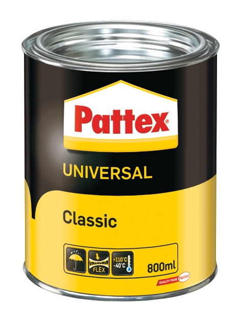

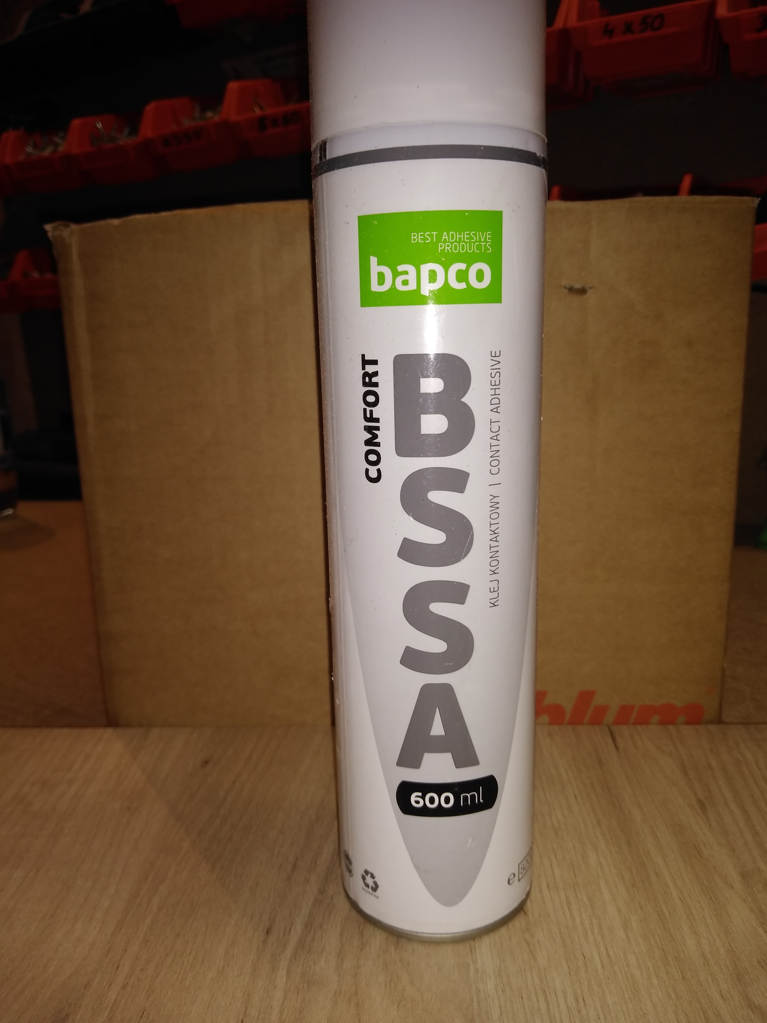

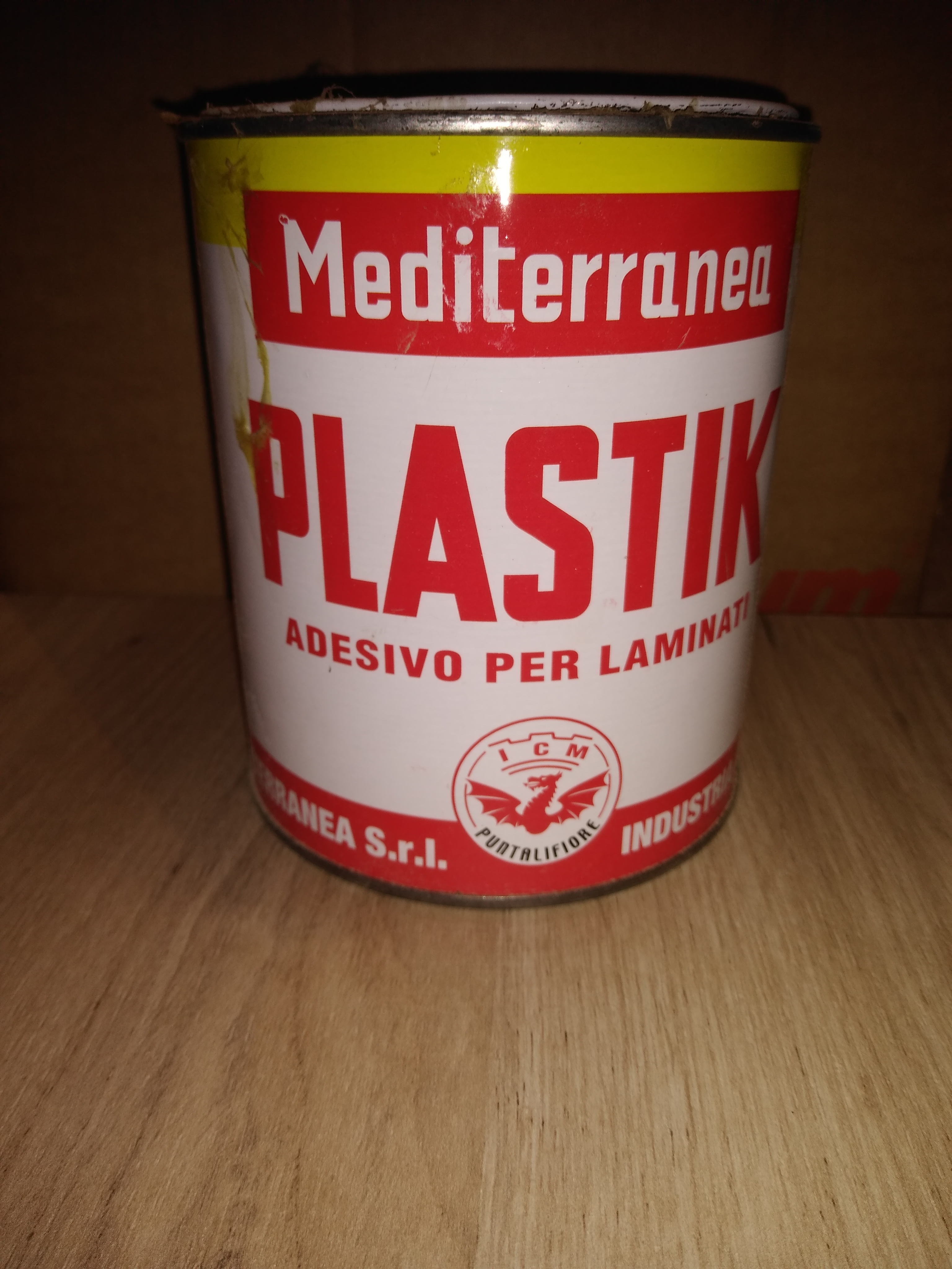

Mamut nie, nie do tego (choć dobry jest). Do przyklejenia laminatu polecam klej (patrz foto) raczej niedostępny w Polsce. Jego odpowiednik to Pattex. Kleje podobne do butaprenu i innych tego typu (nakładasz pędzlem, szpachelką, czekasz aż odparuje i przyklejasz) plus możliwość korekty, minus długo schnie. Drugi to klej kontaktowy w sprayu. Plus i minus w jednym, chwilę czekasz aż odparuje i... od razu łapie (brak możliwości korekty) prędzej laminat połamiesz niż przesuniesz. Ja go wolę bo szybciej możesz obrabiać.
Oczywiście najlepiej byłoby przykleić laminat na sklejkę i dopiero budować ściany (tańsza opcja na płytę hdf) Laminat przyklejony na sam stelaż może się pofałdować w miejscu pomiędzy listwami.
