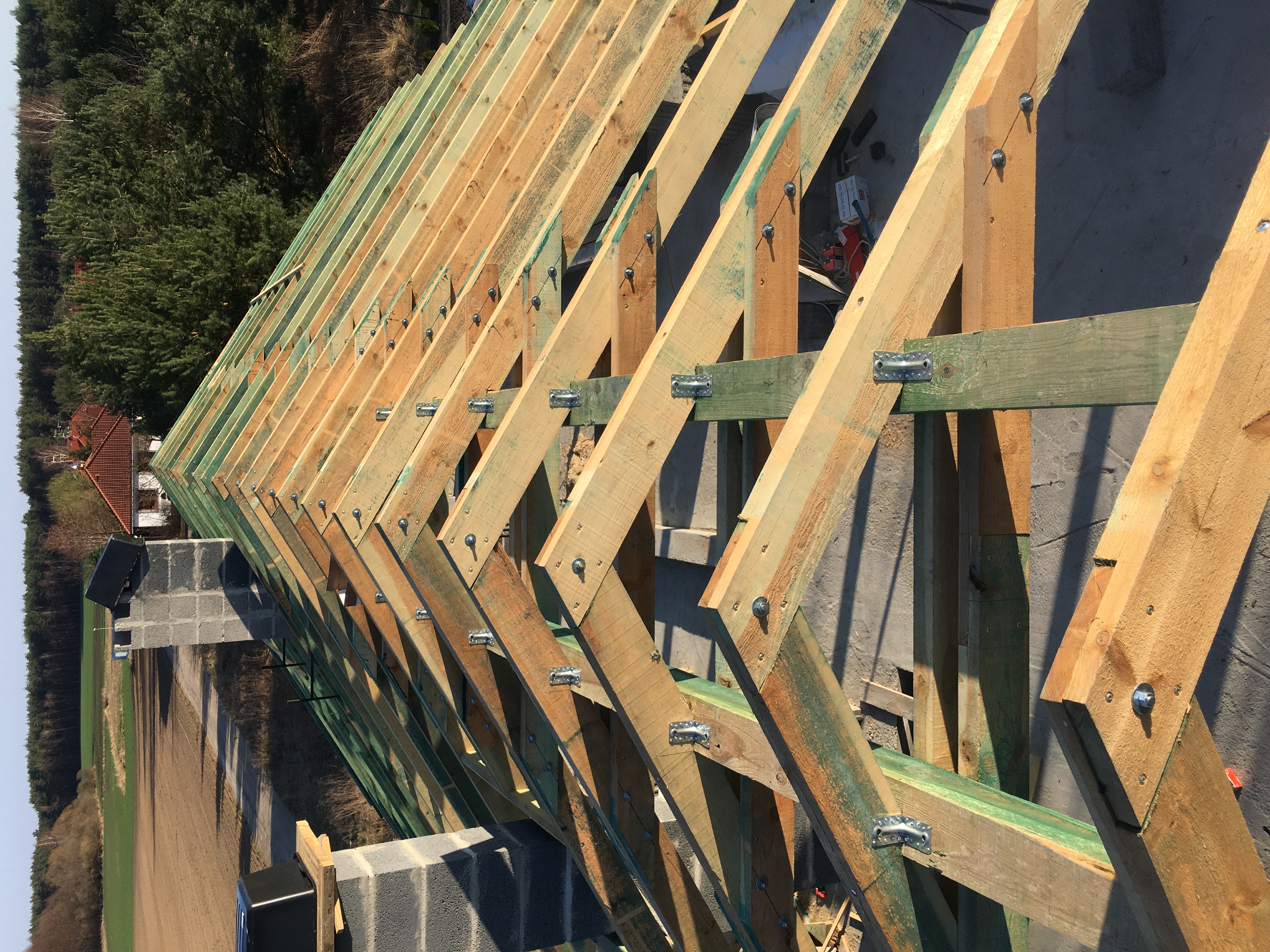

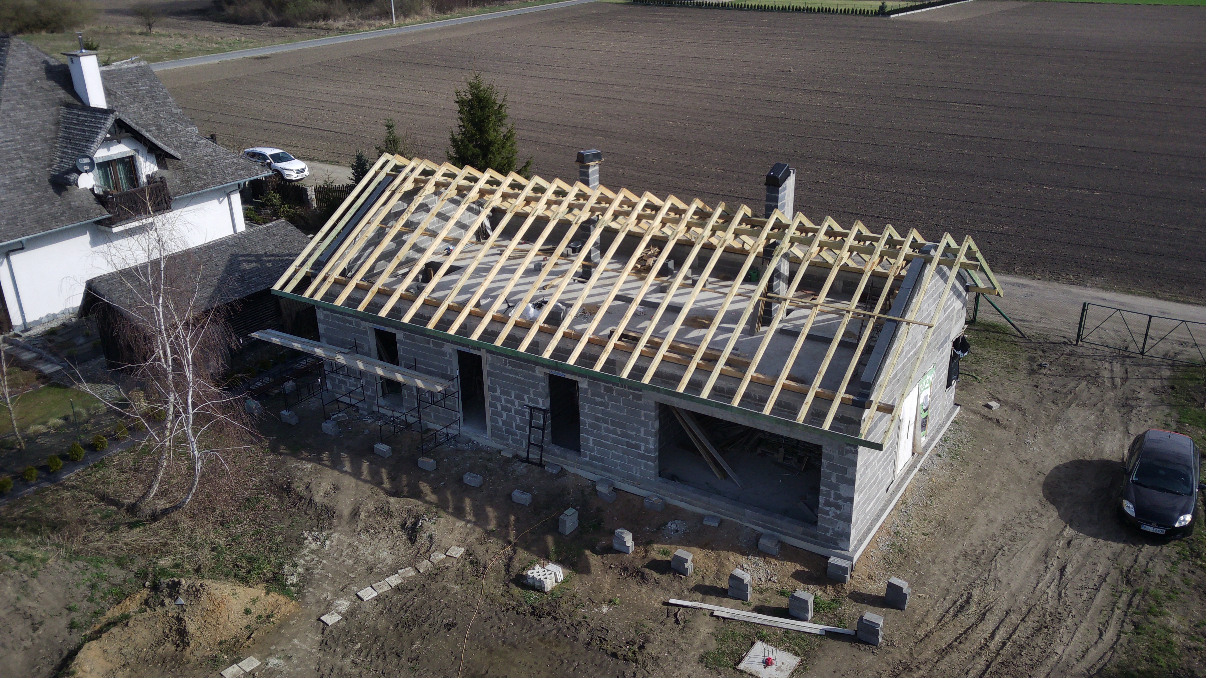

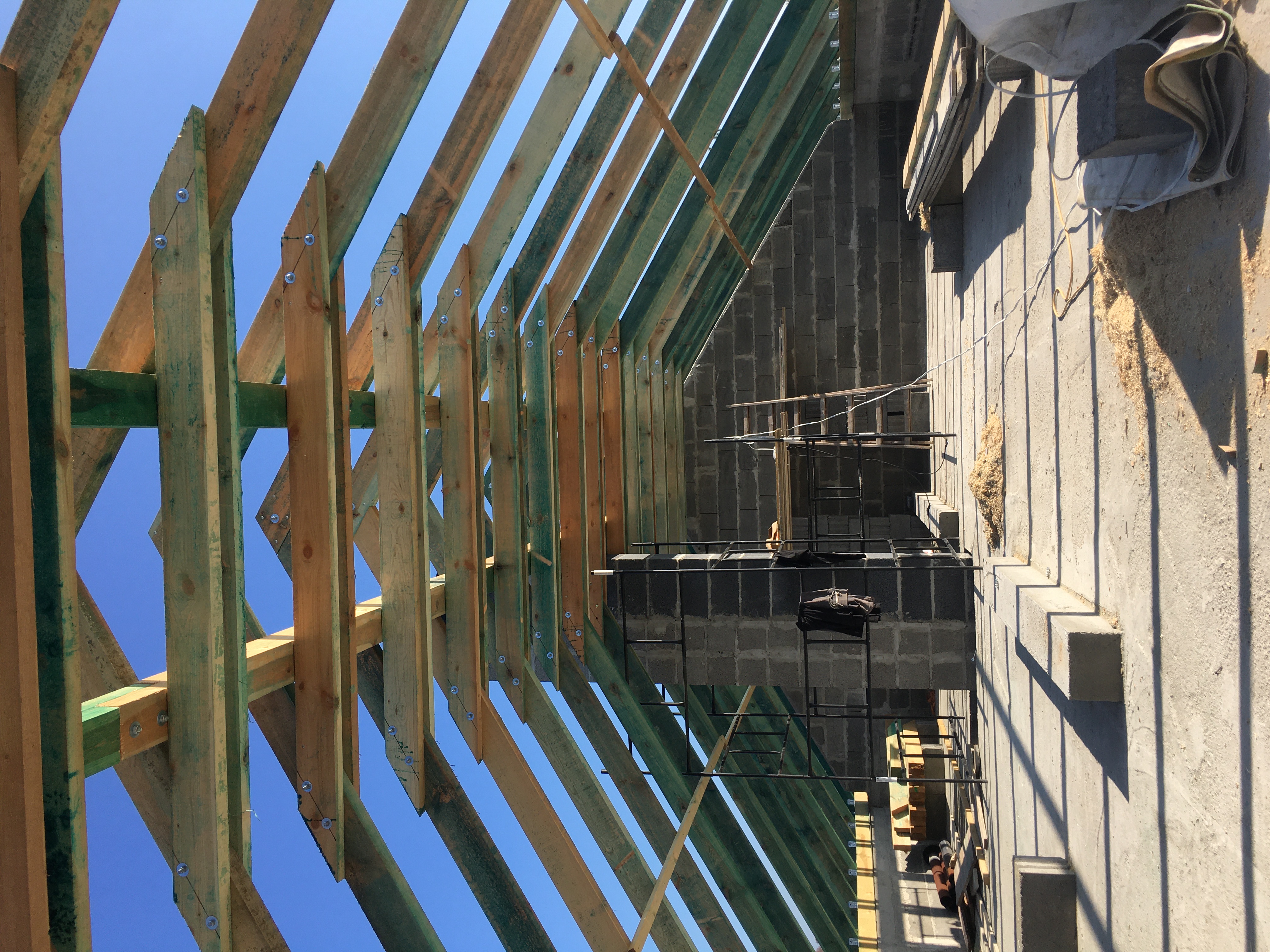

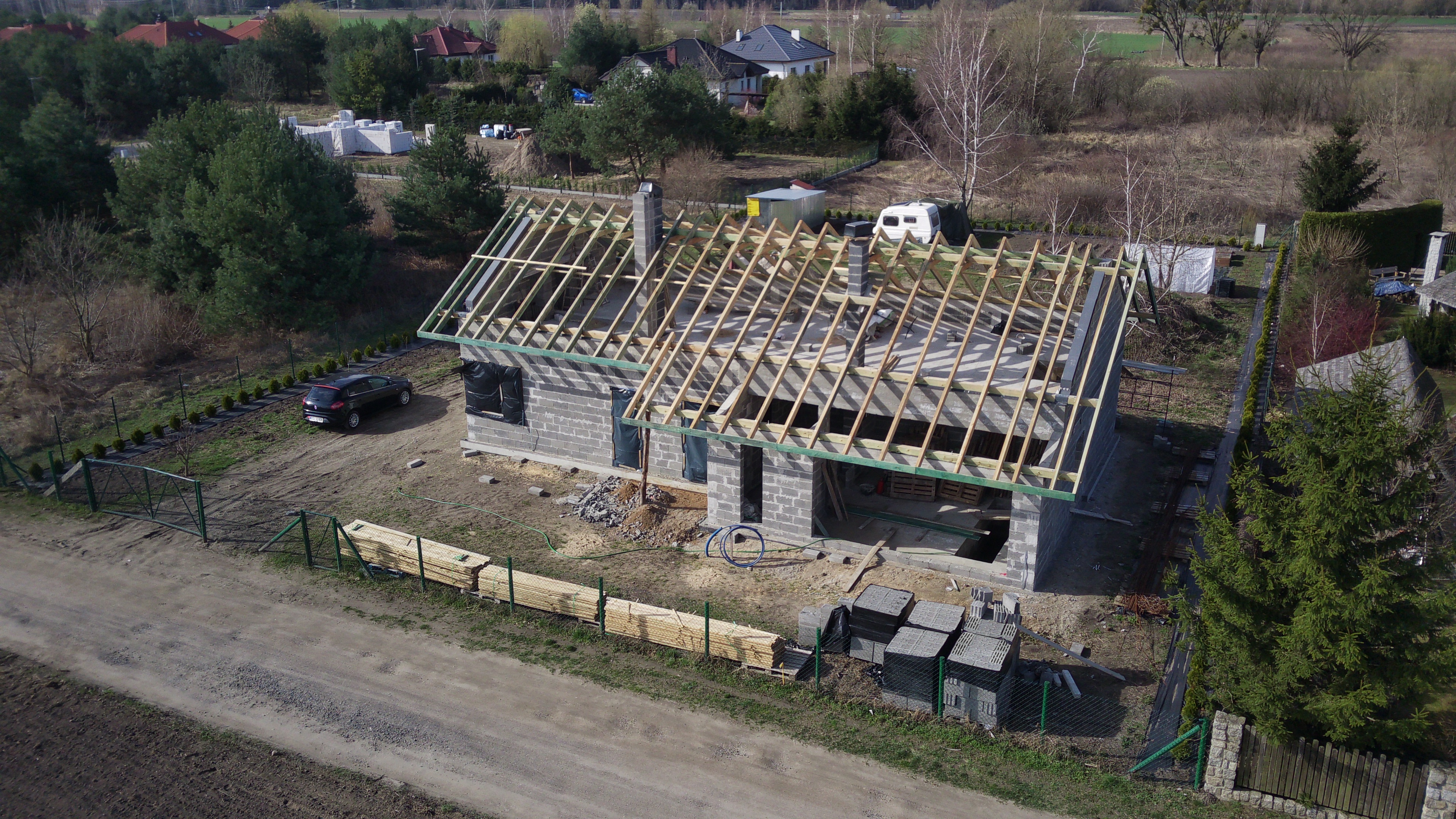

A ja tak przekornie, ta płatew pośrednia to tak przez cały budynek jest, czy tylko podpiera krokiew szczytową? Takie troszkę dziwne to rozwiązanie, dwie płatwie pośrednie dość wysoko. Ale to tylko moje takie zboczenie, dom ładny bez żadnych koszy, gradów, jeszcze nie podziurawić go oknami i będzie super.

dankm pisze:A ja tak przekornie, ta płatew pośrednia to tak przez cały budynek jest, czy tylko podpiera krokiew szczytową? Takie troszkę dziwne to rozwiązanie, dwie płatwie pośrednie dość wysoko. Ale to tylko moje takie zboczenie, dom ładny bez żadnych koszy, gradów, jeszcze nie podziurawić go oknami i będzie super.
Tak dwie płatwie idą przez całą długość dachu, są tylko podparciem dla dwóch par krokwi wystających i pełnią funkcje usztywniającą konstrukcje. Szczerze przy pełnym deskowaniu mogłoby ich nie być ale projekt przewidywał więc je wstawiłem. Budowa dachu była dla mnie największym i najfajniejszym wyzwaniem jakie do tej pory miałem okazję podjąć :D Wrzucam zdjęcia przed przykryciem skoro jest zainteresowanie ;) Kierownik budowy powiedział, że zawstydziłbym niejednego cieślę :roll:

Dobrze jest, nawet bym powiedział, że aż za. Widać, że lubisz dokładnie, nawet pod śruby na jętki znaczone. Szczyty na śrubę plus wkręty 4 sztuki, widać, że to dla siebie robione. A kierownik to chyba mało widział, choć cieśli partaczy jest więcej niż prawdziwych fachowców. Druga sprawa że rynek jest jaki jest. Każdy chce tanio i szybko i tu jest problem, szybko i w miarę dobrze da się ale niestety nie tanio. A bardzo dobrze zrobić to niestety potrzeba czasu i wiedzy a to kosztuje. Zamki kurpiowskie, jaskółcze ogony i inne niestety praca ręczna, dłubania od groma, ale dach da się poskładać bez gwoździa. Szkoda tylko, że wszystko teraz szybko, szybko, szybko.
