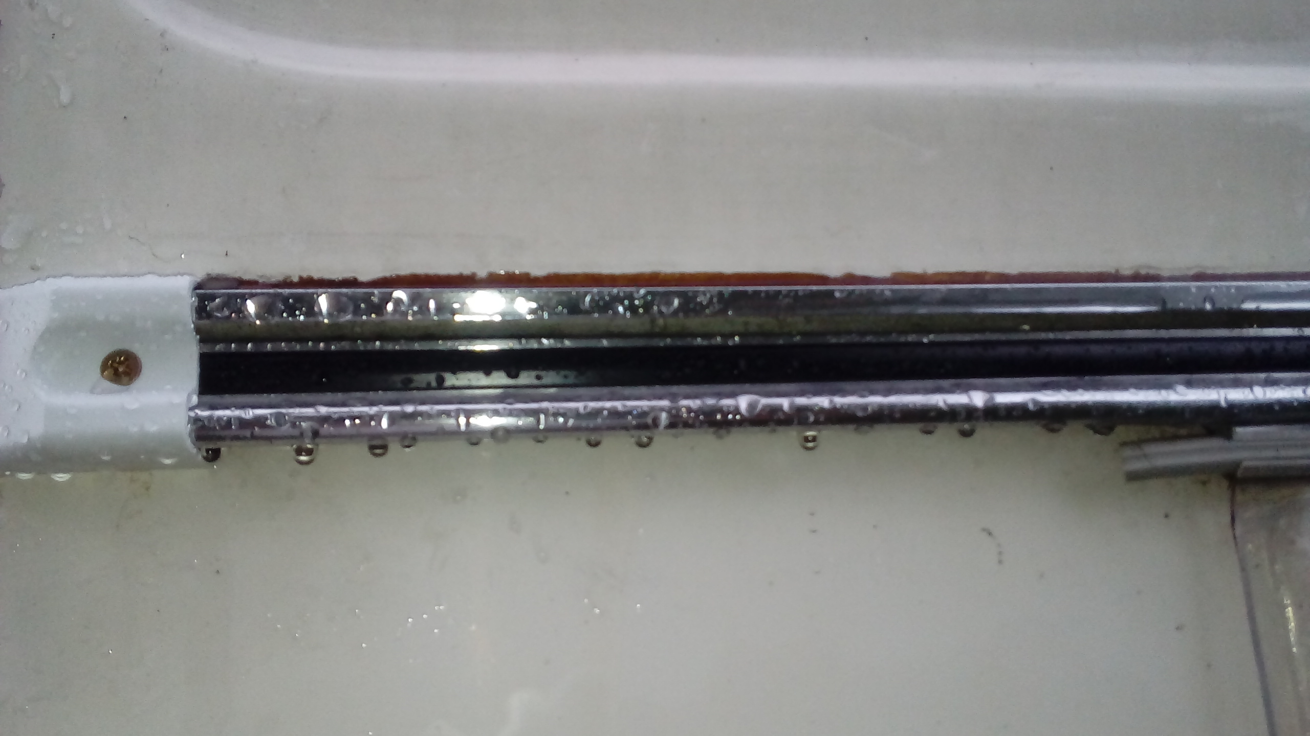

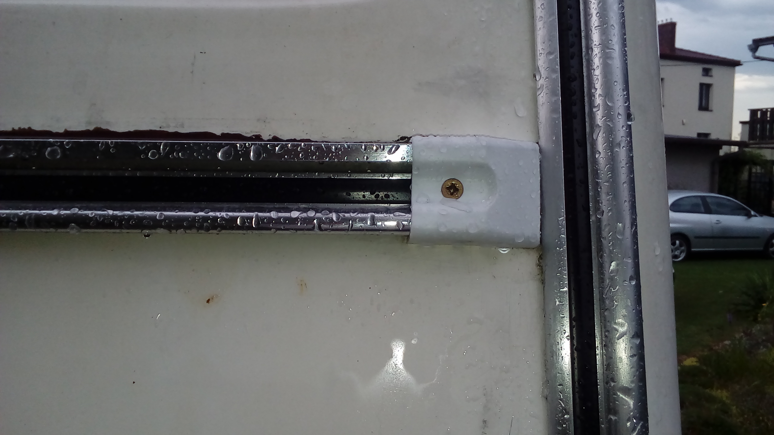

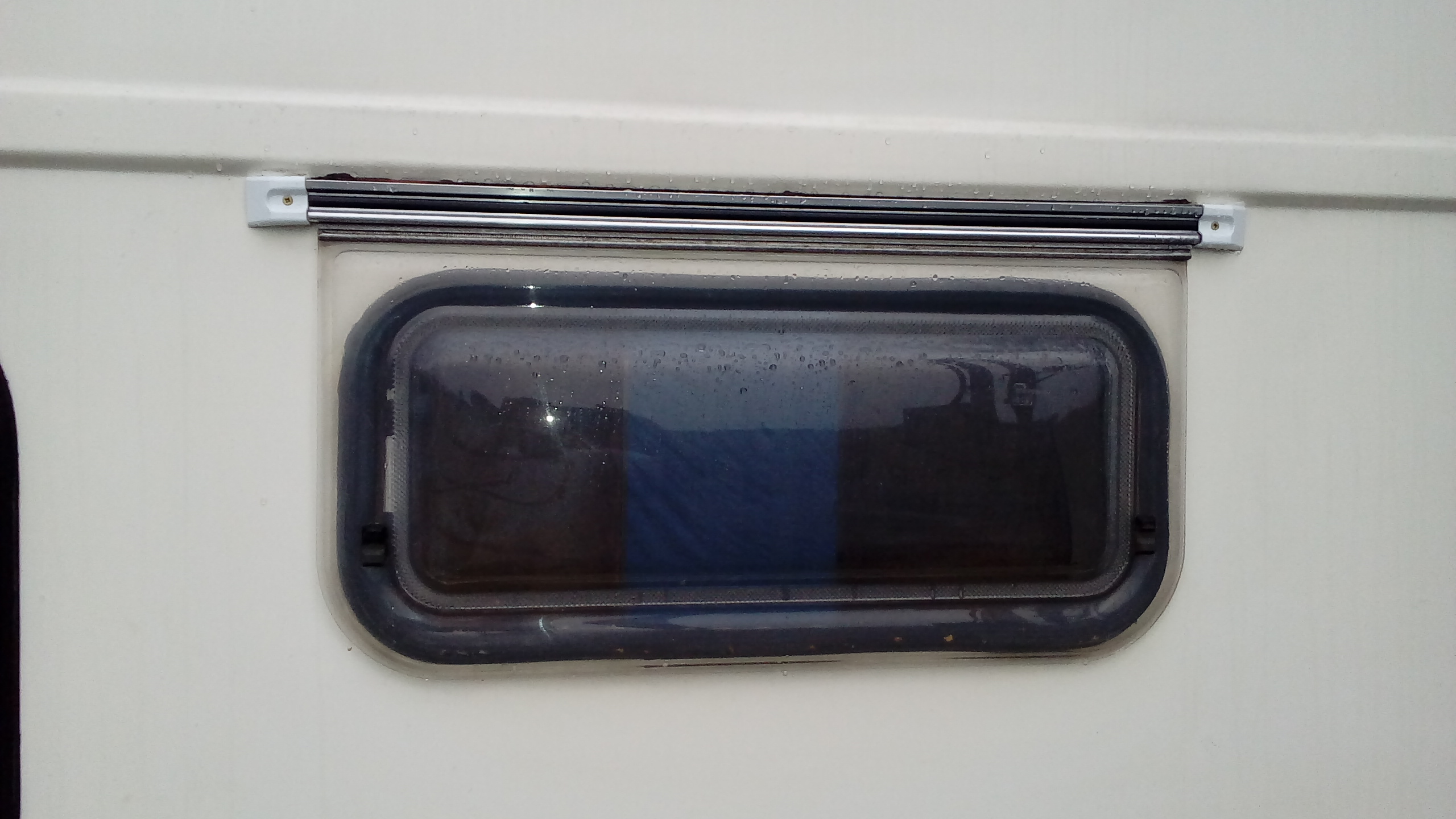

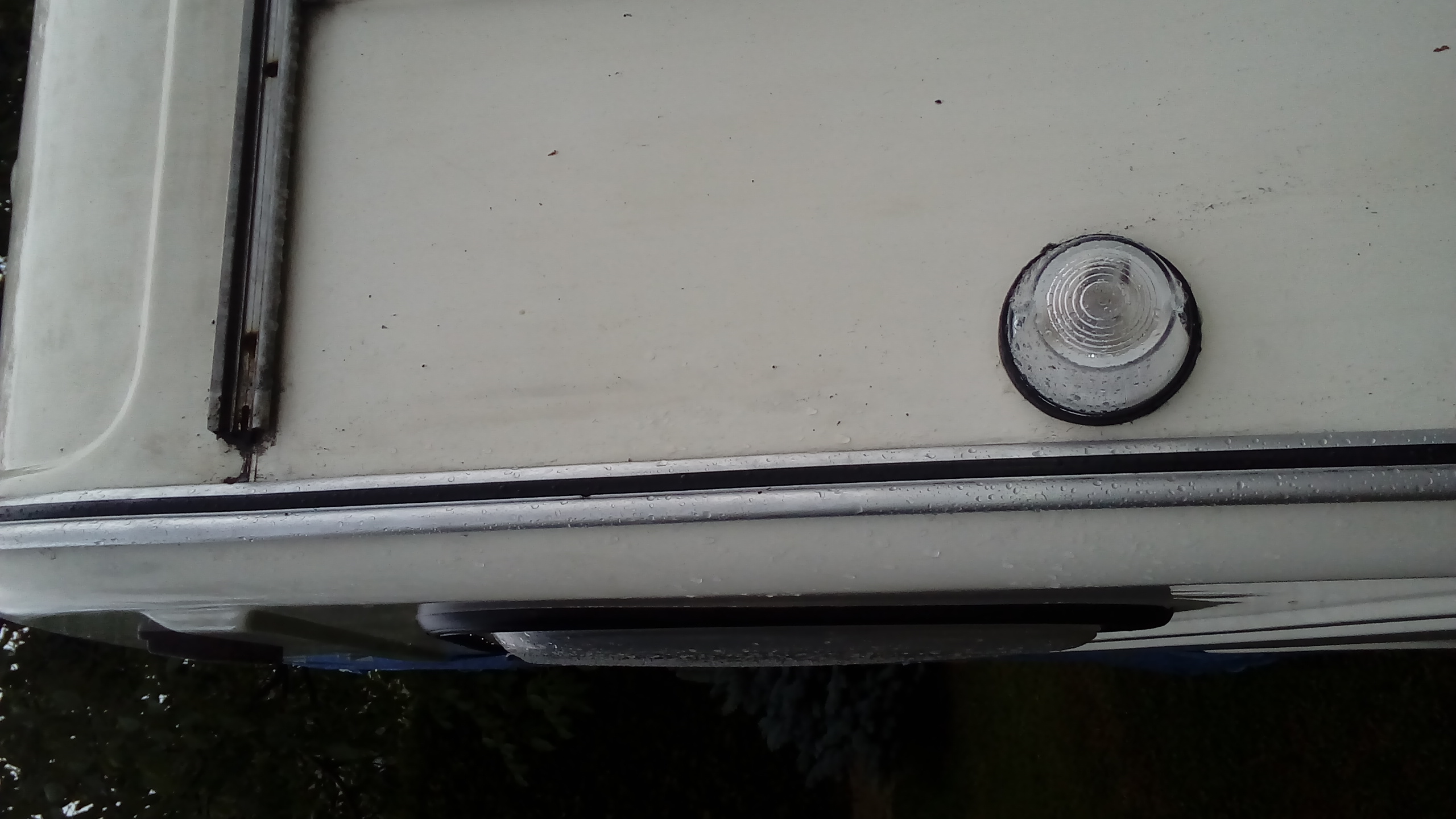

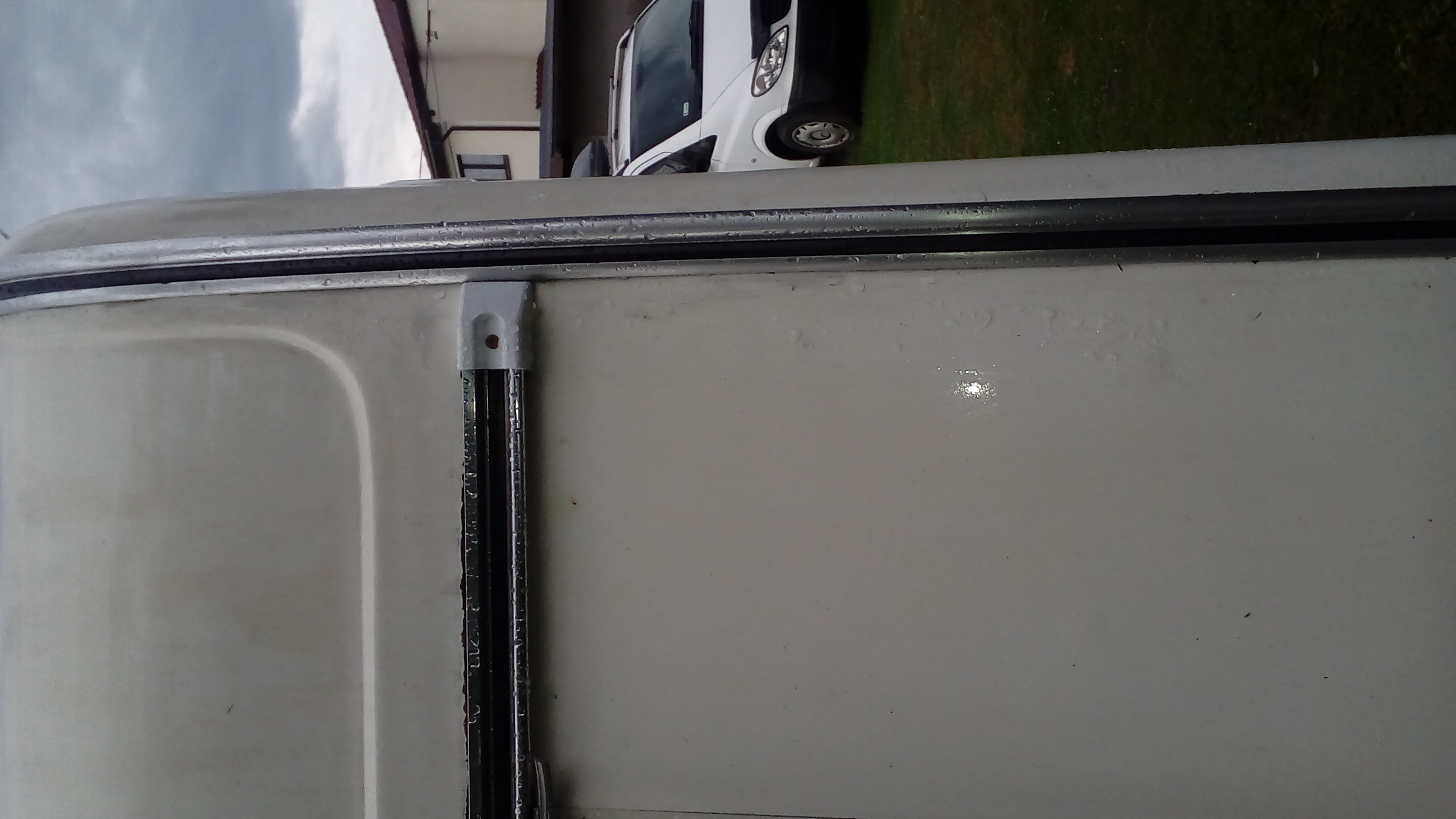

Dzisiaj ogarnięte uszczelki listew aluminiowych. Wełna stalowa poszła w ruch i listwy przed włożeniem do nich uszczelek zostały wyczyszczone i nadałem im delikatnej struktury. Nie polerujcie ich na wysoki połysk. Szczotkowane aluminium jest o wiele ładniejsze.
Cała budka nabrała już oka i pozostało mi tylko wymienić rączki manewrowe i wloty powietrza. Wloty powietrza ( wywietrzniki ) zamontuję jednak już po wklejeniu tapicerki. Kolejna sprawa to podnośniki ( lewarki ) pogięte i pordzewiałe. Odkręcę, wypiaskuję i do ocynku. Ocynk ogniowo i trzeba czekać około 3 tygodni na elementy. Dam radę i tak mi na nich nie zależy. Muszę jeszcze kupić hamulec najazdowy, stary już się nie nadaje a remont wyjdzie dwieście zł taniej ale czy lepiej i czy będzie to działało to już z pytaniem do wróżki. Jest opcja ściągnięcia tego z zachodniej przyczepy ale dam sobie spokój. Stare już mam. Trzeba kupić nowy ( około 560 zł ) Alko

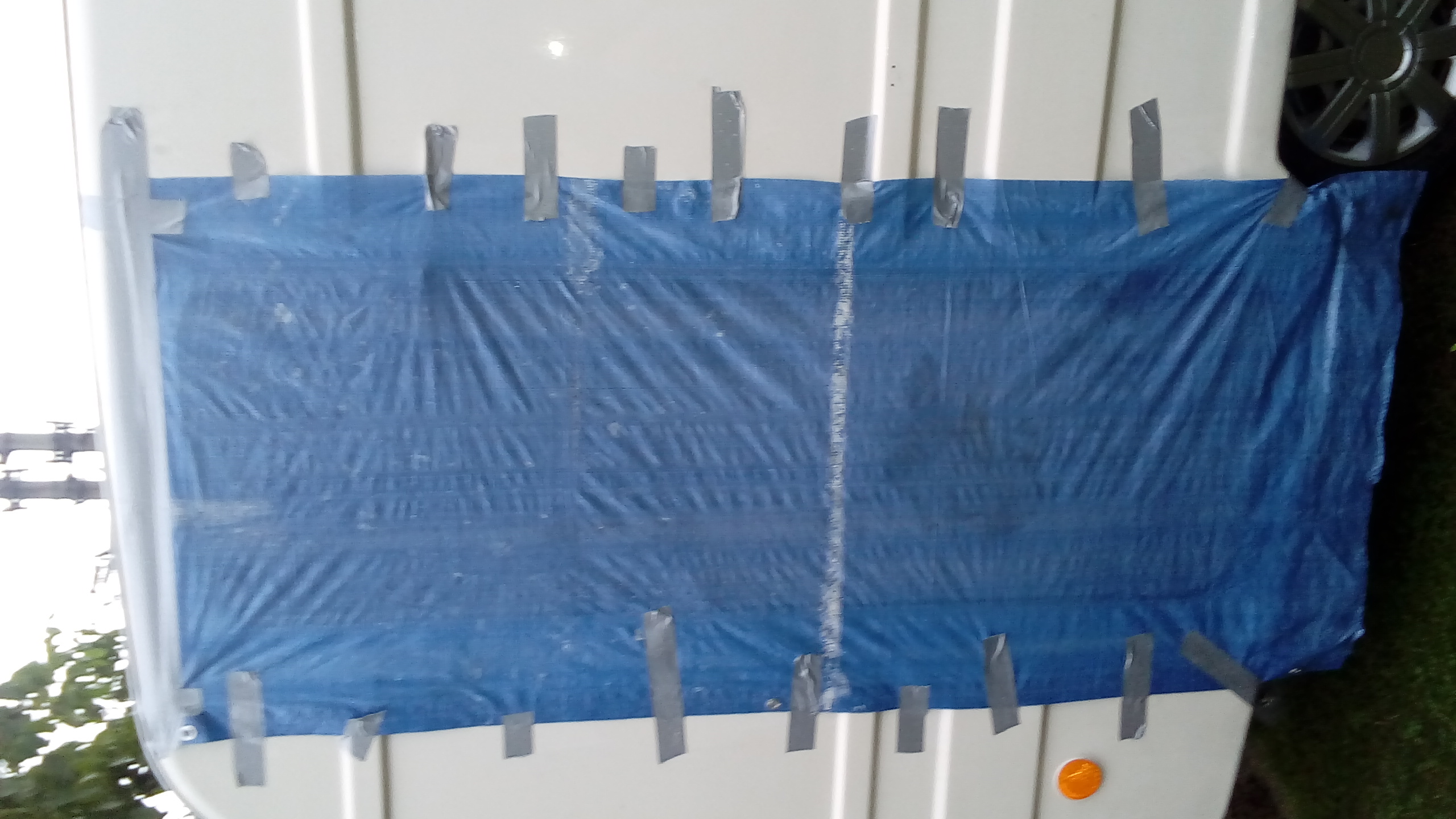

Taniej nie widziałem nigdzie. Drzwi w przyczepie zdemontowane i dzisiaj musiałem dać folię bo coś z pogodą nie tak i lepiej by było jakby nie napadało do środka. Dodatkowo dzisiaj zauważyłem delikatne pęknięcia szyb przy zawiasach. Dam to pokleić na gorąco ( pospawa mi to kolega koszt 20 zł ) Lepiej nie czekać. Widać i tak tego nie będzie, ale nie poleci dalej pęknięcie w przyszłości.

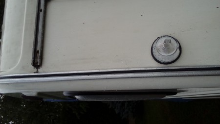

Przy zakładaniu uszczelek na dachu zauważyłem w dwóch miejscach uszkodzony delikatnie laminat. Roboty na 10 minut. Pokleję i nic nie będzie widać.
Wieczorem zapodam jakieś foto z postępu prac.

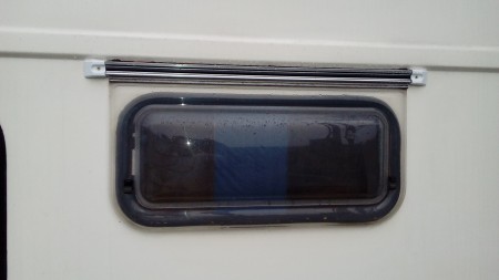

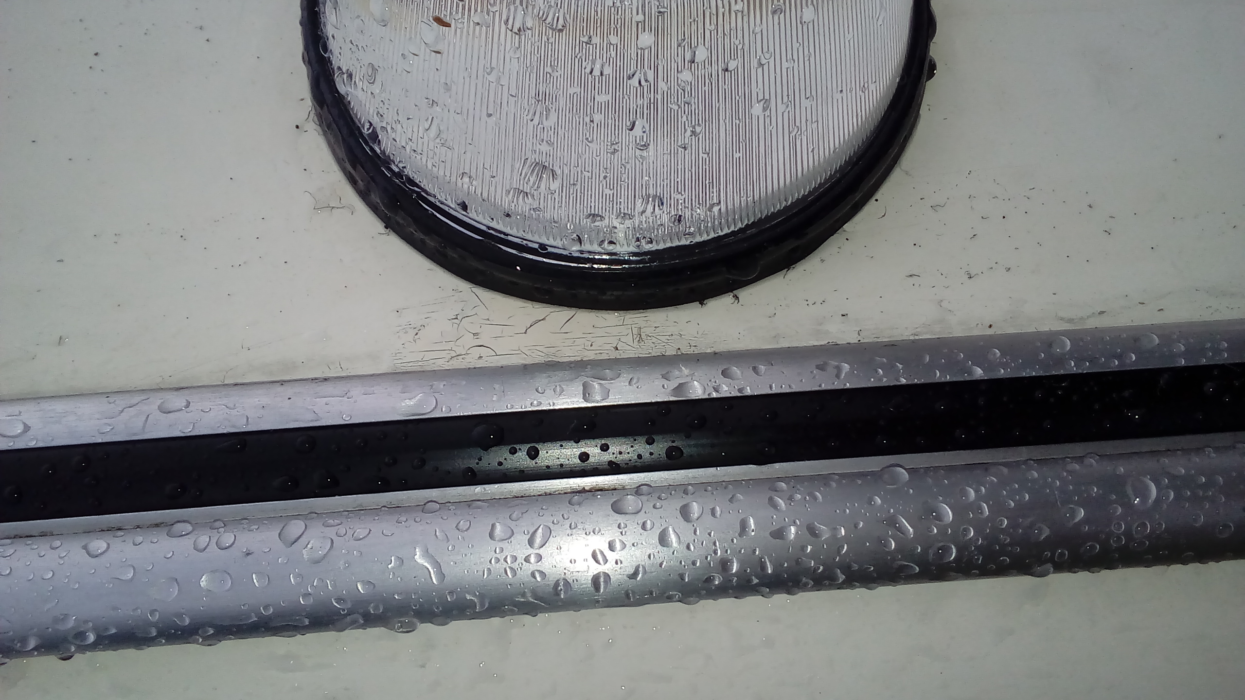

Widać na zdjęciu różnicę pomiędzy wyczyszczoną listwą a listwą okna w jakim była stanie.
Brak uszczelki w zawiasie szyby ( podjadę do Bierunia albo Pszczyny tam robią kampery i przyczepy) coś załatwię
Po lewej stronie polerowana na wysoki połysk, po prawej szczotkowane aluminium.
Cała galenteria robi swoje i nadaje wygląd przyczepie. Zawsze lepiej dla oka. Jak to mówią najważniejszy jest jednak środek. Zewnątrz może być nawet pokryta złotem ale środek to najważniejsza rzecz. Grunt żeby nie lało się do środka i żeby zbytnio też nie straszyło ;)
Dlatego z całego serca polecam do polerowania tylko wełnę stalowa, rękawiczka i oklejenie taśmą brzegów przyczepy koło listew, by nie po lakierze szorować. Nie potrzebne żadne krążki polerskie, pasty itp szkoda pieniędzy i wystarczy sama wełna.

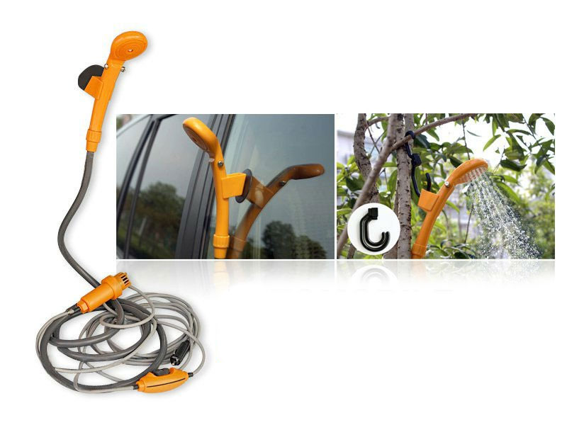

Właśnie mi dzisiaj przyszedł prysznic 12 v :) bajka :) będzie podłączony do zbiornika 70 litrów , który już został zamontowany pod przyczepą. w Zbiorniku znajduje się również grzałka do wody na chłodniejsze dni. Zbiornik oczywiście płaski.

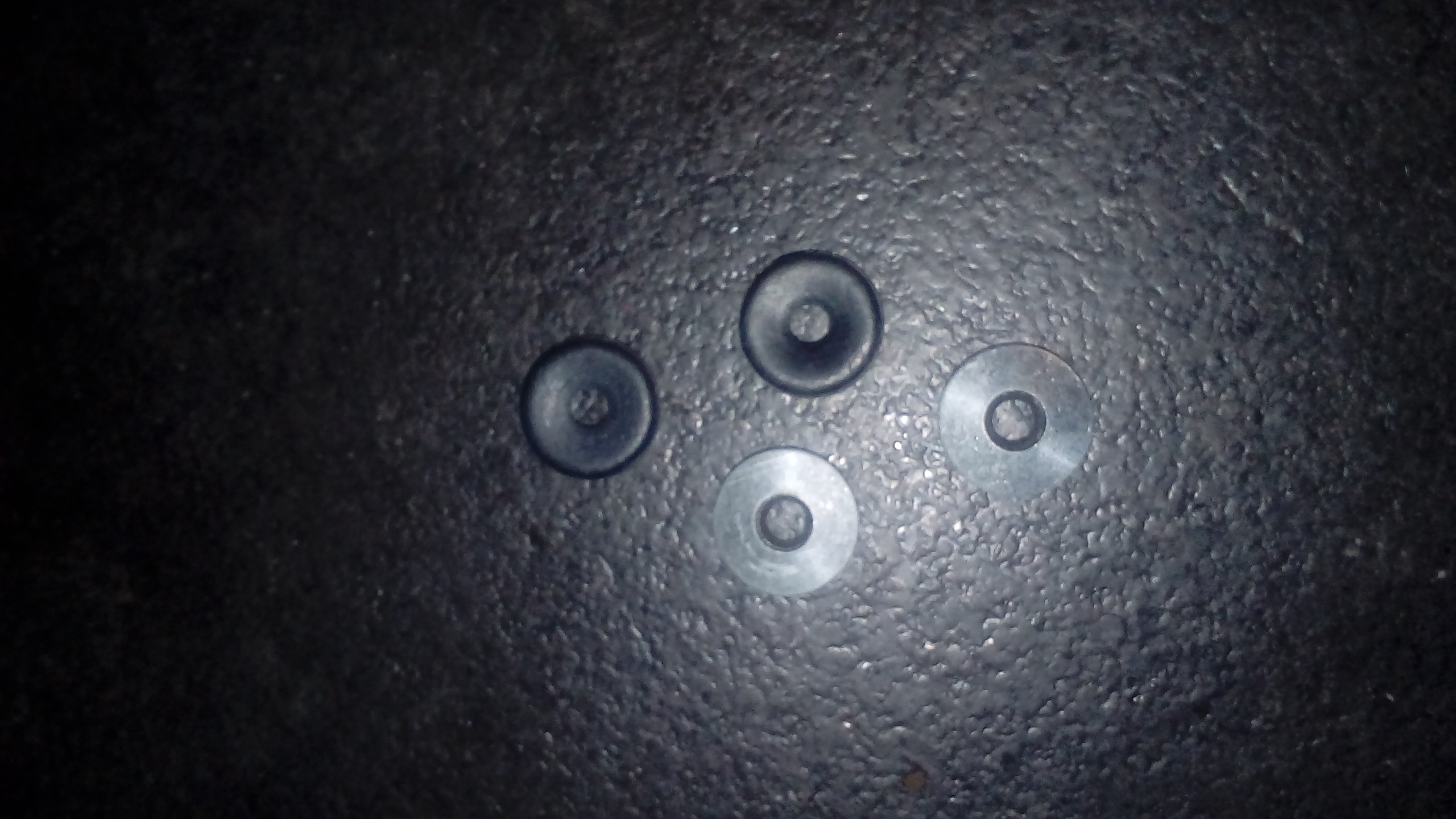

Od środka mamy nakrętki. Często zalane klejem i ciężko się je demontuje. Najlepiej to zrobić wtedy szlifierką ale to już sprawa każdego z nas. Montaż tej galanterii od środka już wygląda inaczej. Ja zastosowałem podkładki ocynkowane z wprasowaną gumową uszczelką. Ceny nie pamiętam ale to groszowa sprawa.

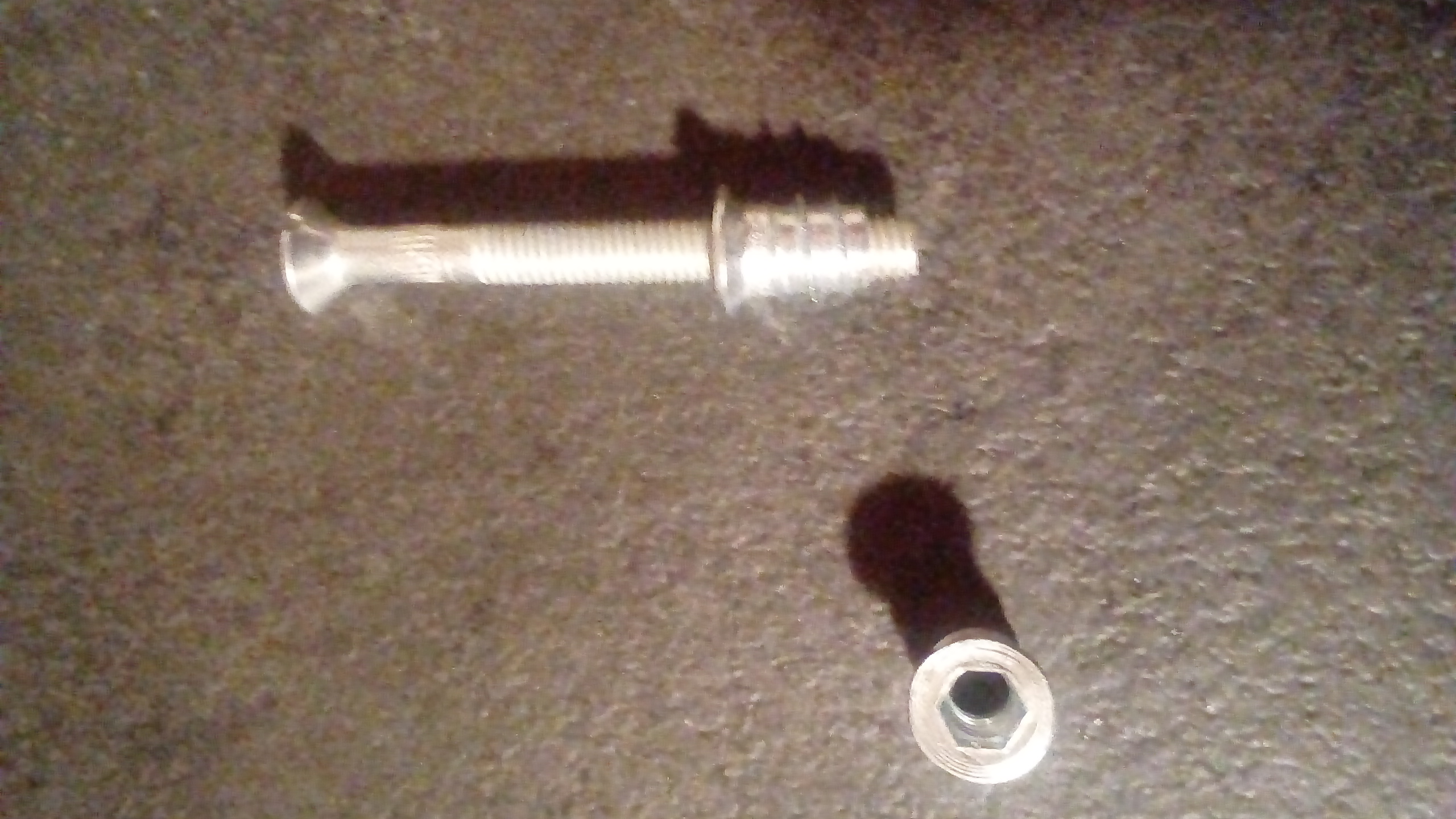

Druga sprawa, to tuleje do śrub, które można wkleić w nasze budki i cieszyć się normalnym odkręcaniem i dokręcaniem. Różna średnica gwintów zewnętrznych i wewnętrznych. Ułatwiają życie ! Wkręt do drewna kilka razy wkręcony i wykręcony, nie trzyma jak należy. Zerwane gwinty w plastikowych elementach też tym naprawimy.

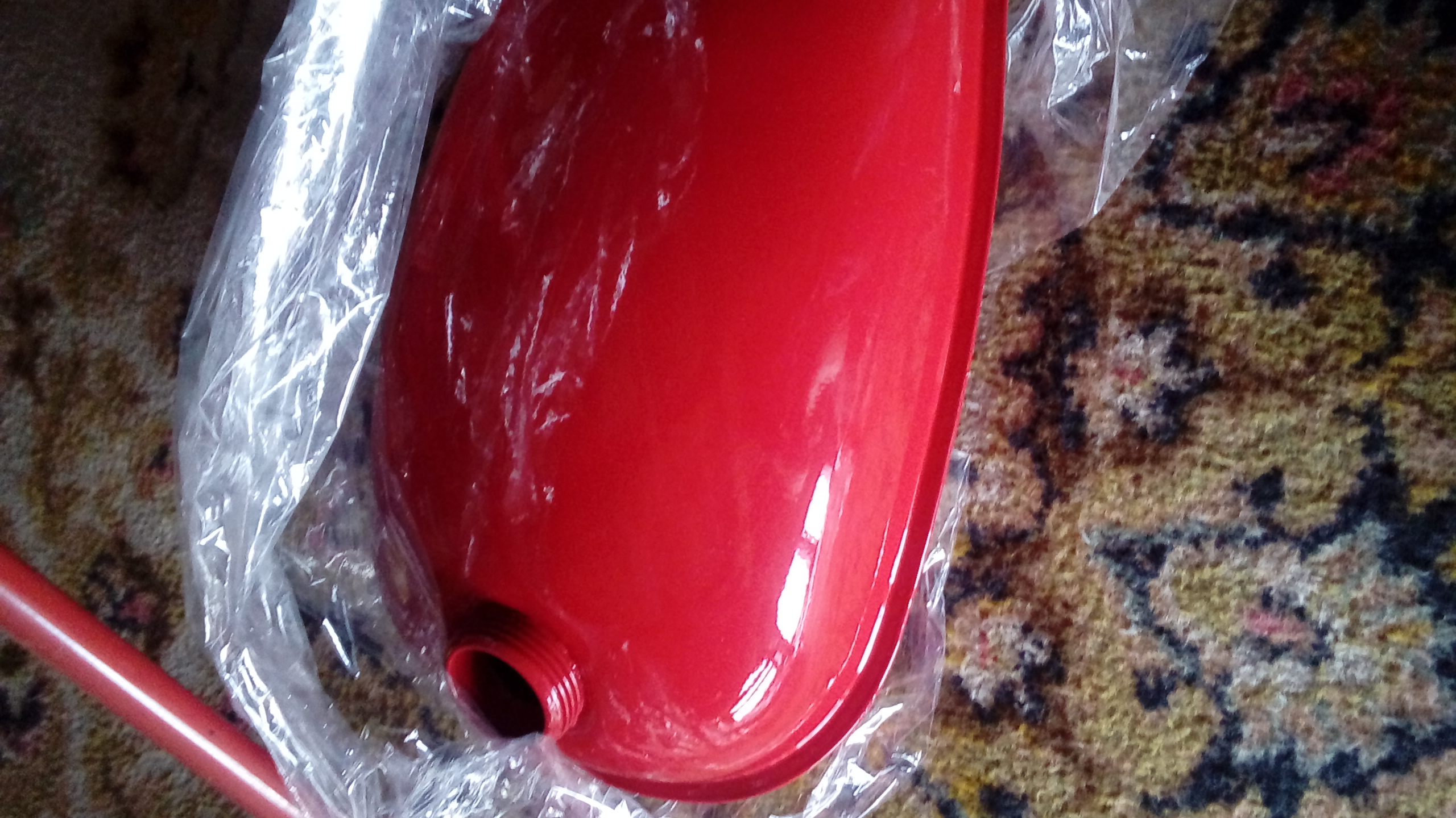

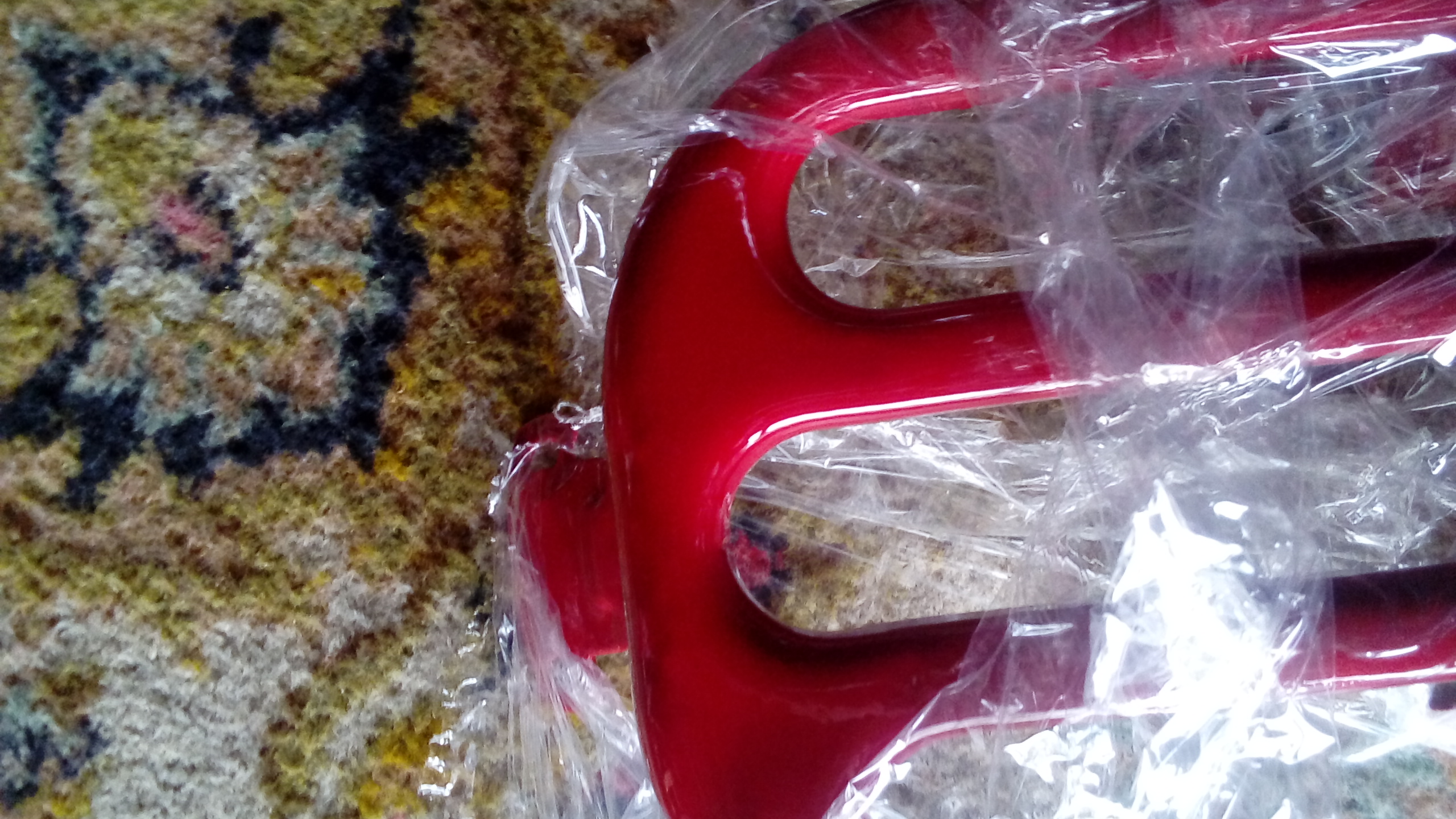

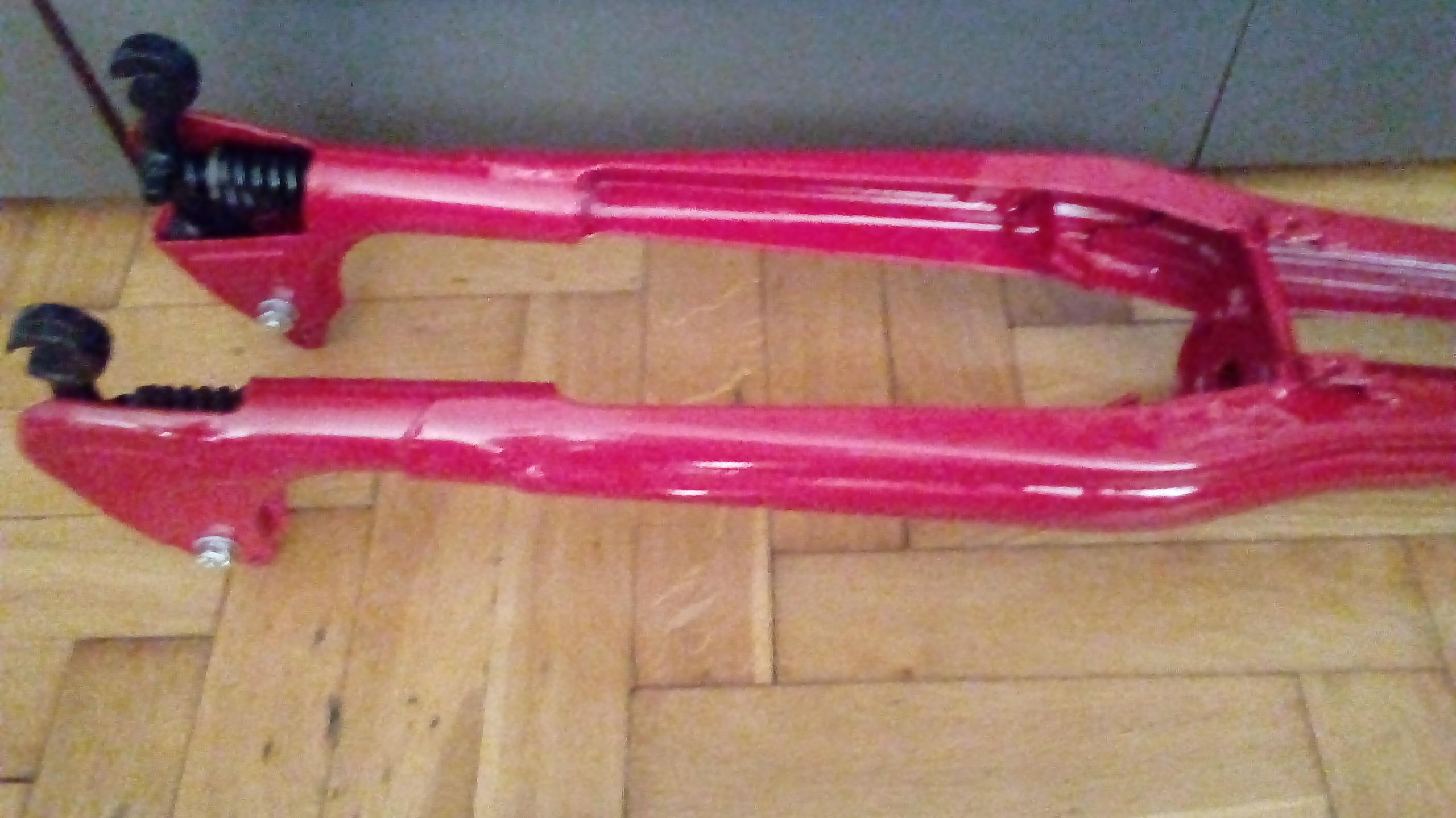

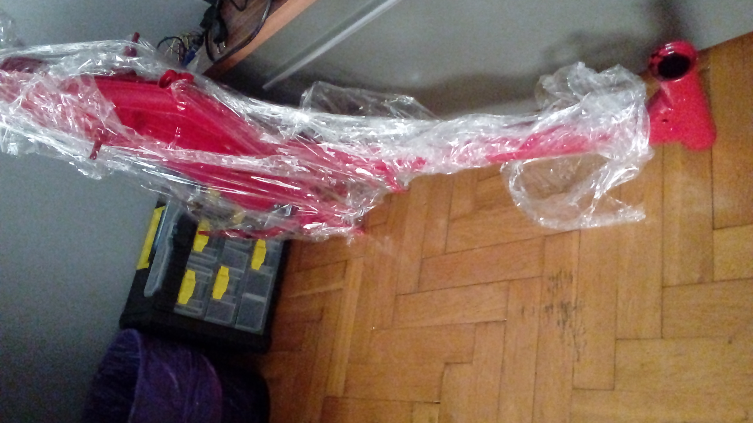

Dzisiaj znowu zakupy i wyjazdy i składanie komara. Wrócił kilka dni temu z lakierowania proszkowego i teraz powoli ogarniam i przyczepę i komara.

Koszt całkowitego malowania razem z farbą itp 130 zł

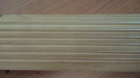

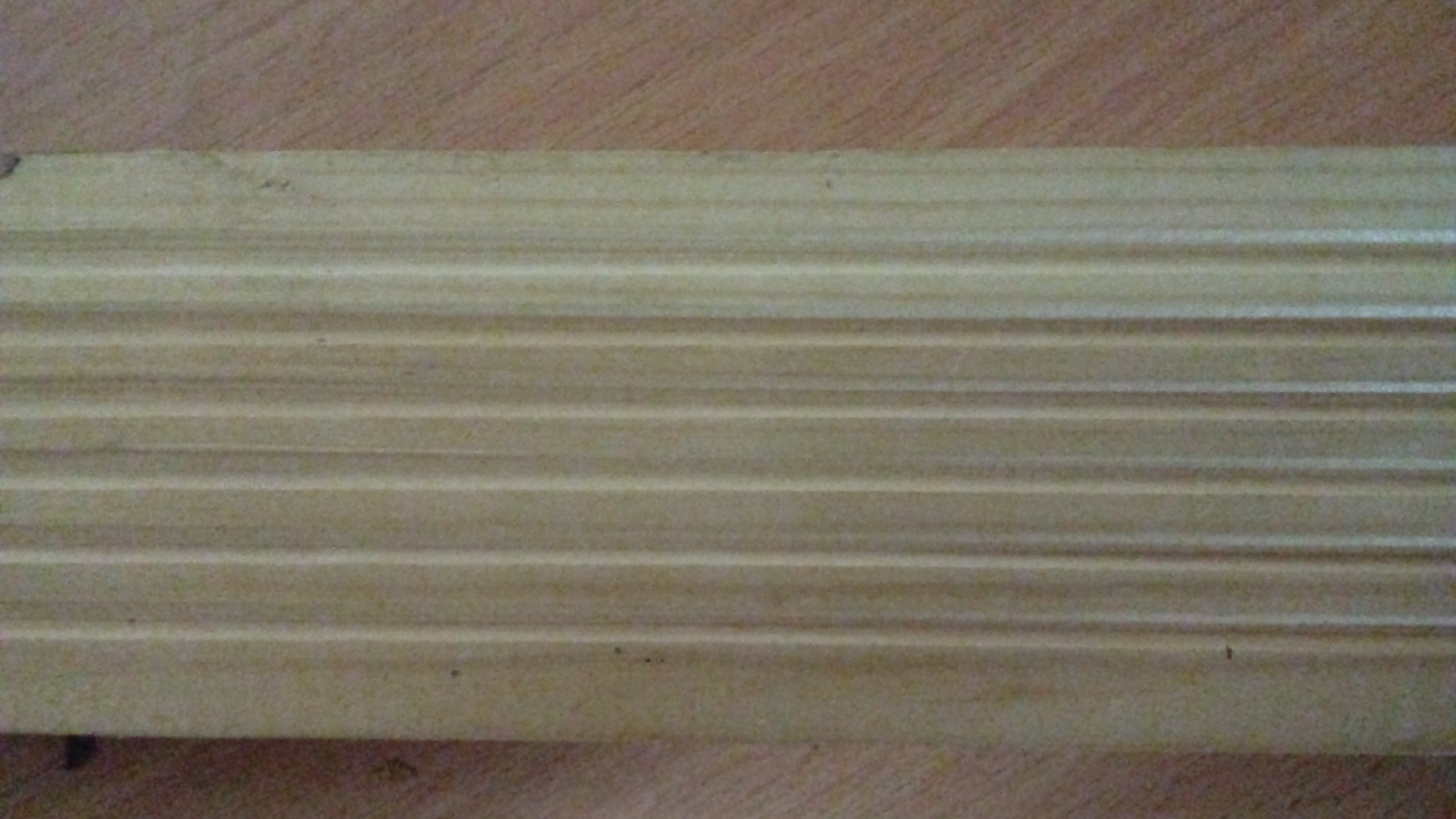

Na forum o listwach aluminiowych napisałem kilka słów o uszczelnianiu budki. Robimy to od środka. Na zewnątrz to jedynie kosmetyka. Szpachla i jej cienka warstwa pod lakierem na wiele się nie zda. Jednak trzeba to oczywiście w ten sposób zrobić. Szpachle są różne, dodatek maty szklanej, aluminium itp. Nim kupiłem przyczepę to zawitałem w kilkanaście miejsc i co zobaczyłem. Praktycznie przeciekało zawsze od przednich lamp. pod szafką zlewozmywaka i przez spód przyczepy. Żadna na naście sztuk nie przeciekała dachem !
Moja budka delikatnie pociła się od przedniej lampy obrysowej białej. Wymiana listew przy oknach w drzwiach ( drewniane listwy )
wybrałem drewno impregnowane ciśnieniowo, piła, grubościówka i frezarka. Jedną stronę listwy przyokiennej ryflowałem. Rowki posłużyły do ułożenia kleju a podczas klejenia, klej nie zostaje wypchany na zewnątrz. Prosta sprawa i każdy powinien tak zrobić. Nigdzie się tu na forum tego nie doczytałem. Wklejone listwy w drzwi ryflowane dwustronnie. Tarasowa deska będzie idealna do tych celów. Koszt naście złotych. Jeżeli deska tarasowa wytrzymuje średnio nascie lat, to w przyczepie jej już nikt nigdy nie wymieni.
