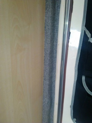

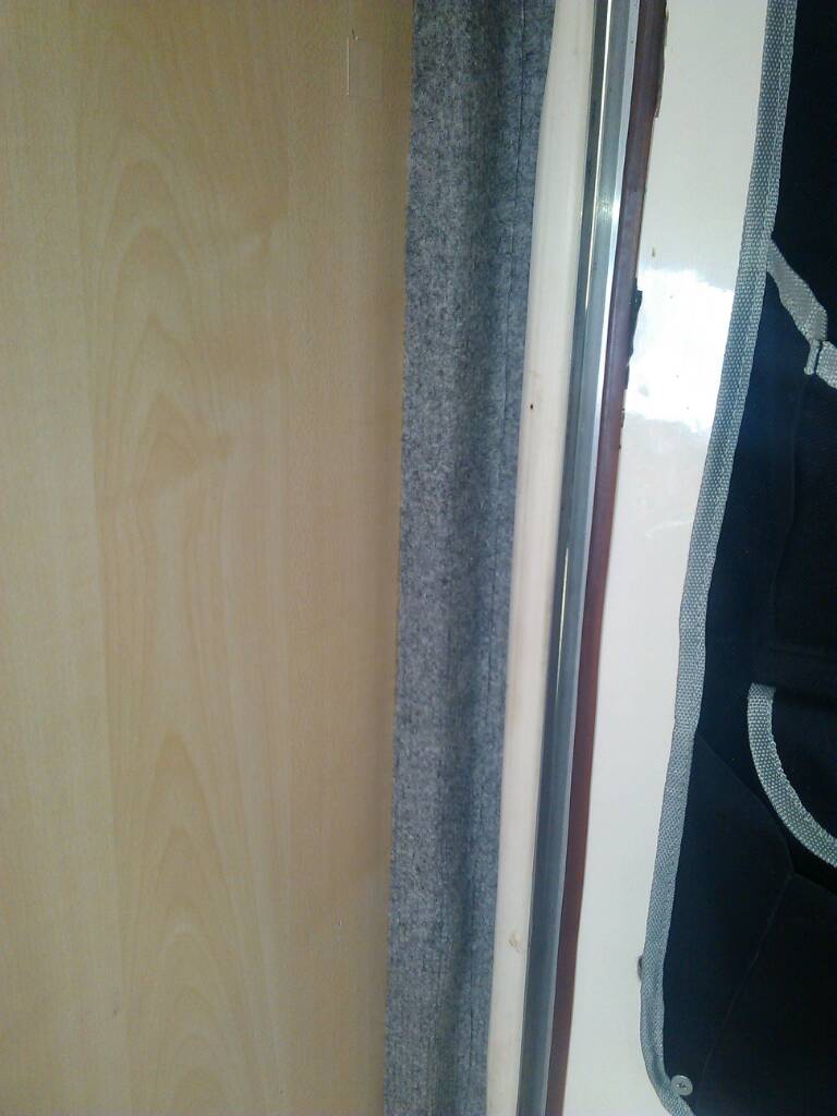

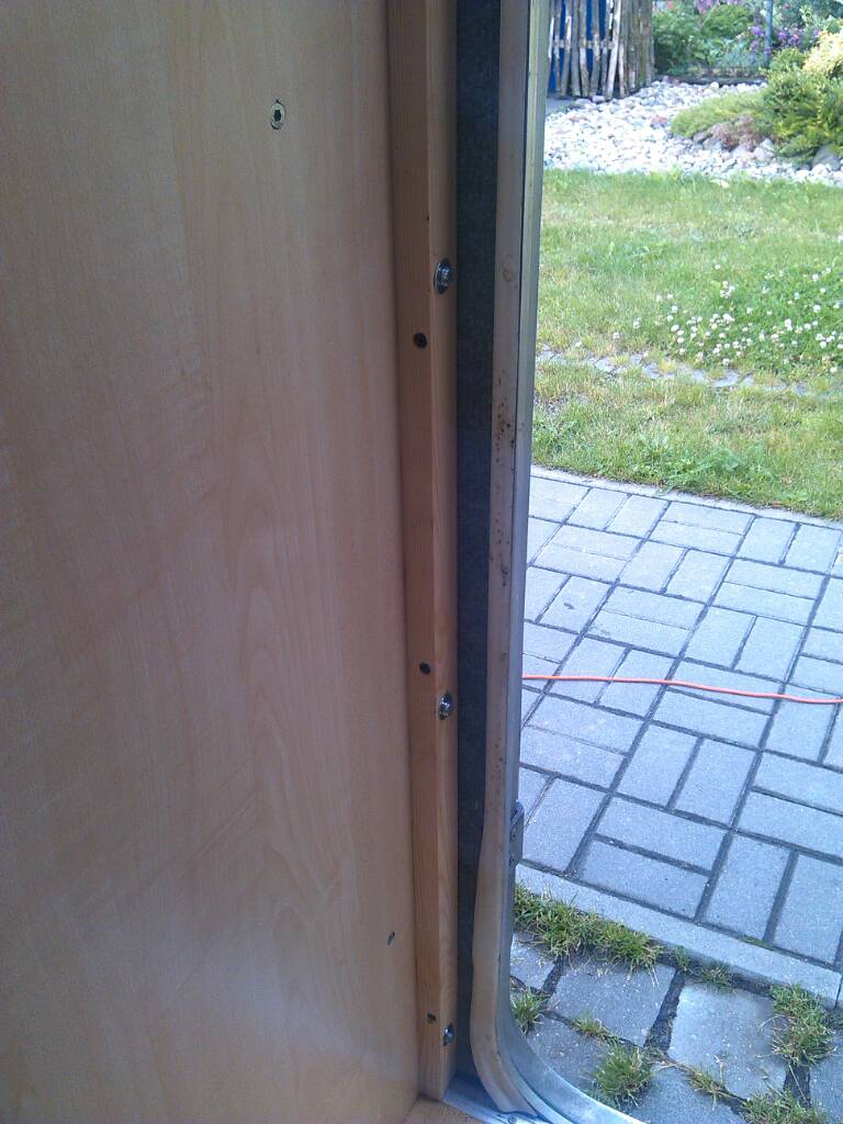

Zgodnie z planem szafa dostała nowe mocowanie.
Listwa od góry do dołu na 6 śrub M6 z nakrętkami samokontrującymi, a dla pewności jeszcze zaklepane więc tego już żadna siła nie ruszy. Wszystko to przykręcone do listew w laminacie i oklejone remontówką żeby jakoś wyglądało.

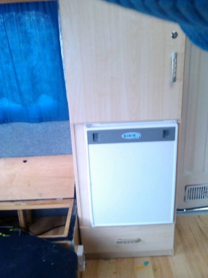

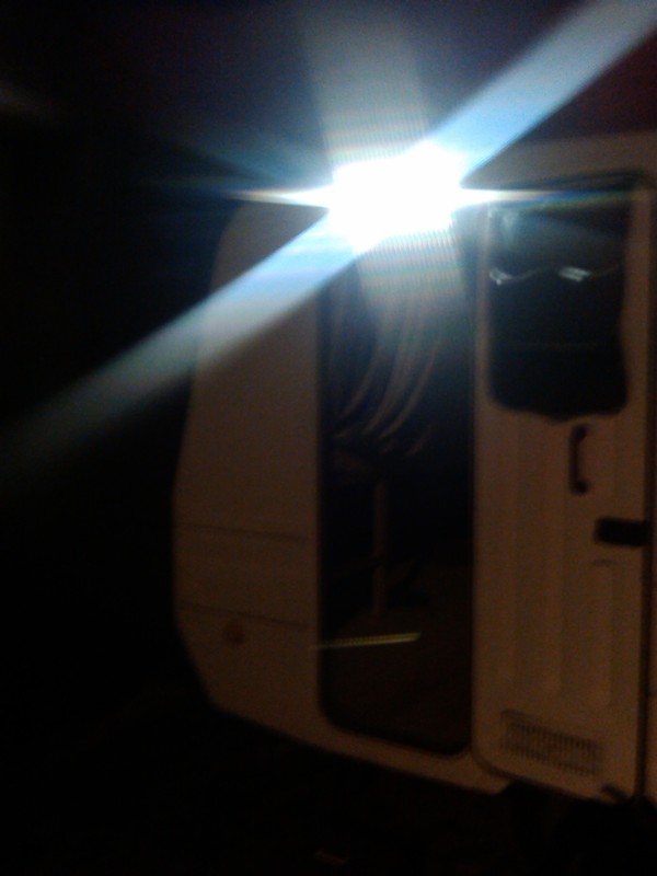

Wczoraj zakończyłem kolejne modyfikacje. W sumie polegały one na zrobieniu wentylacji do lodówki i oświetlenia na zewnątrz.
Wentylacja lodówki została wyposażona w dwa wiatraczki od zasilaczy komputerowych. Niestety nie cyknąłem fotek, bo miałem mało czasu.
Dla przypomnienia stara fotka
Obrazek Obrazek
Wcześniej jeszcze wyciągnąłem kawałek płyty którym została zakryta szpara między lodówką a bokiem szafy z nadzieją na lepszą cyrkulację powietrza. Efekt po całym dni pracy lodówki - w lodówce umiarkowanie chłodno, za to w budzi gorąco jak w piekle.
Na górnej kratce wentylatorka nie dało się zamontować, bo musiałbym wysunąć o kilka cm lodówkę z szafy, a teraz się ładnie z nią licuje. Chciałem zmienić kratki na większe, na okrągłe ale ni cholery nie pasowały mi one między wytłoczenia w laminacie. W końcu zdecydowałem, że zamontuję wentylator na dolnej kratce i będzie on zasysał powietrze z zewnątrz, później dołożyłem jeszcze jeden wentylatorek bezpośrednio na radiator lodówki od spodu. Efekt jest taki, że czuć na górnej kratce ruch powietrza i po kilku godzinach szafa się nie nagrzała, mimo że napakowałem ja śpiworami i kołdrami, górną kratką wieje ciepłe powietrze, a radiator w lodówce po tych 3-4 godzinach był już oszroniony :D . Do wiatraczków zrobiłem oczywiście wyłącznik, żeby można je było wyłączyć. Z wyłącznikiem związana jest również lampa zewnętrza, którą też wczoraj wykonałem. Pomysł jest banalny ale moim zdaniem fajny. Wyciąłem nad drzwiami kawałek ozdobnego klina i w to miejsce wkleiłem kawałek taśmy ledowej. Chciałem więcej, ale niestety nie da się jej wyginać na promieniach. Jak w weekend najbliższy uda się ją przetestować i będzie mało tego światła, to dam jeszcze po kilka cm tej taśmy pionowo, a na promieniach dam kabelki i przykryje klinem. Taśmę kupiłem chyba najmocniejszą, bo miała ona rzekomo 14 W na metr.

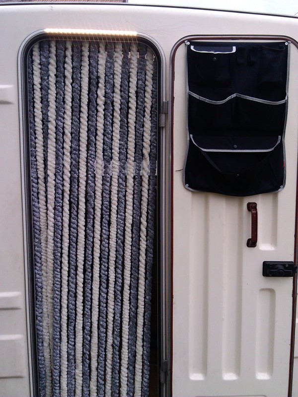

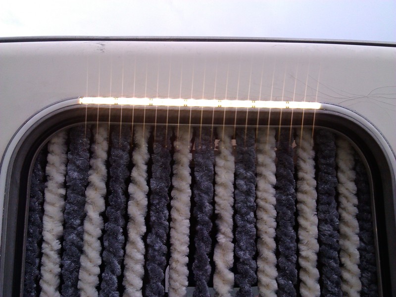

Jak ukryłeś przewód?
Posty: 11151
Re: N126N kontra reflexes, czyli pamiętnik remontowy
Postautor: reflexes » środa, 13 sie 2014, 22:41
Przewierciłem otwoór do środka, a tam pod wykładziną do tylnej lampki. Końcówke klina, tam gdzie są kable lekko zeszlifowałem pseudodremelkiem ze sklepu dla biednych i nawet obleci.

Dodatkowo jeden pasek pod wejściem bo jak wchodzi się z jasnej cepki do ciemnego przedsionka to można w schodek; ) nie trafić.
W sumie też o tym pomyślałem ale niestety jak już skończyłem robotę. Może kiedyś w jakieś wolne popołudnie o tym pomyślę :D . Muszę tylko kupić jakąś gorszą taśmę, bo ta ma niby 14,4 W na metr więc świeci zajemocno. Pod drzwi przydała by się delikatniejsza, taka nastrojowa, może też jakaś kolorowa. :D Tak sobie ostatnio w czasie roboty pomyślałem żeby w sumie można machnąć taki pasek RGB na około przyczepy, pod podłogą. To byłby efekt na kempie :lol: :lol: :lol:

Nie wiem akurat jakiej taśmy użył Tomek, ale wiem, że są taśmy led wodoodporne w takim jakby tworzywie-silikonie, przypominającym kształtem klin i osobiście takie bym polecał. Patent dobry.
To jest dokładnie taka taśma. Klin ma 12 mm szerokości a to 10 więc pasuje idealnie. Wygląda dokładnie tak jak ta poniżej.
