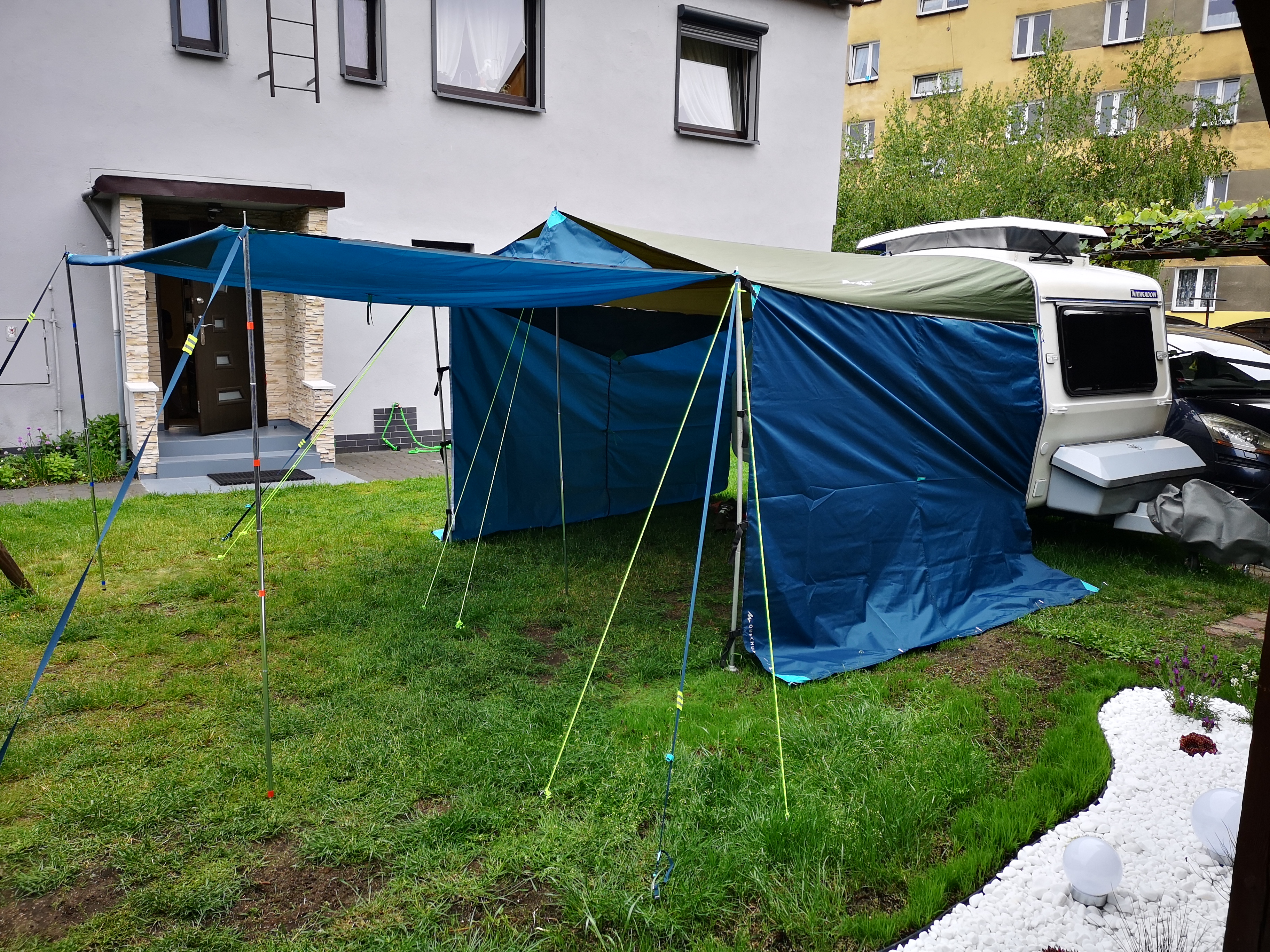

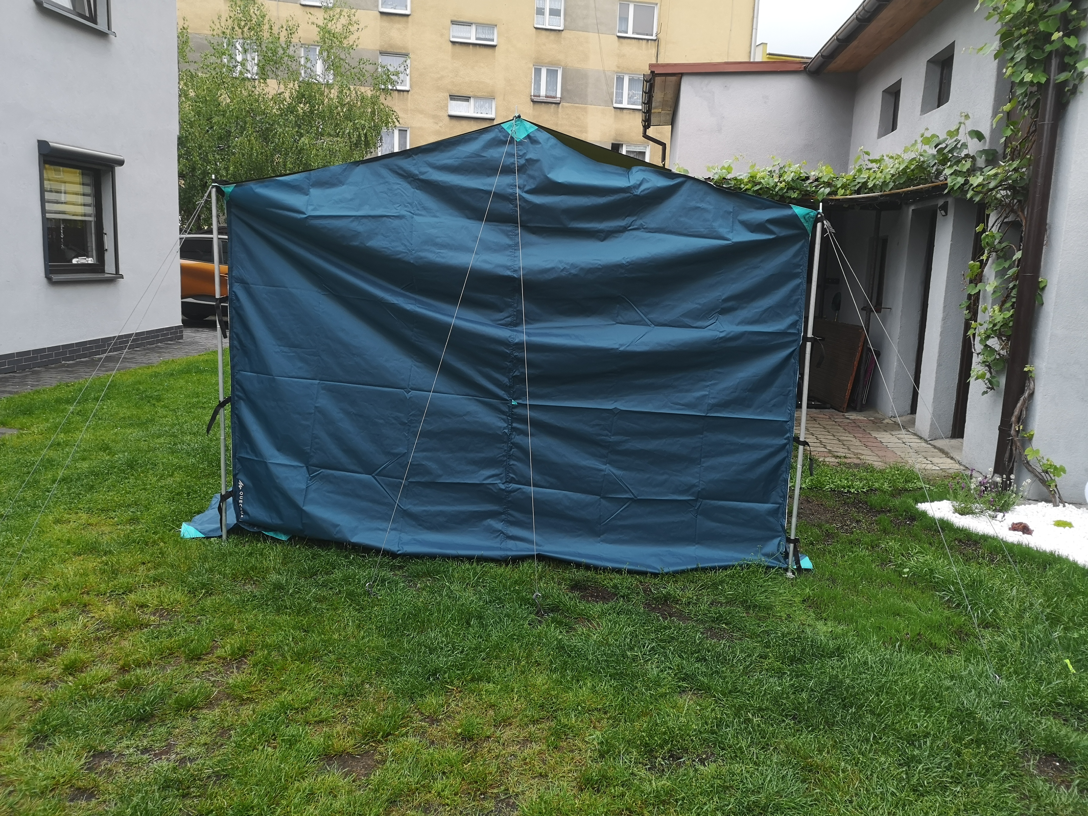

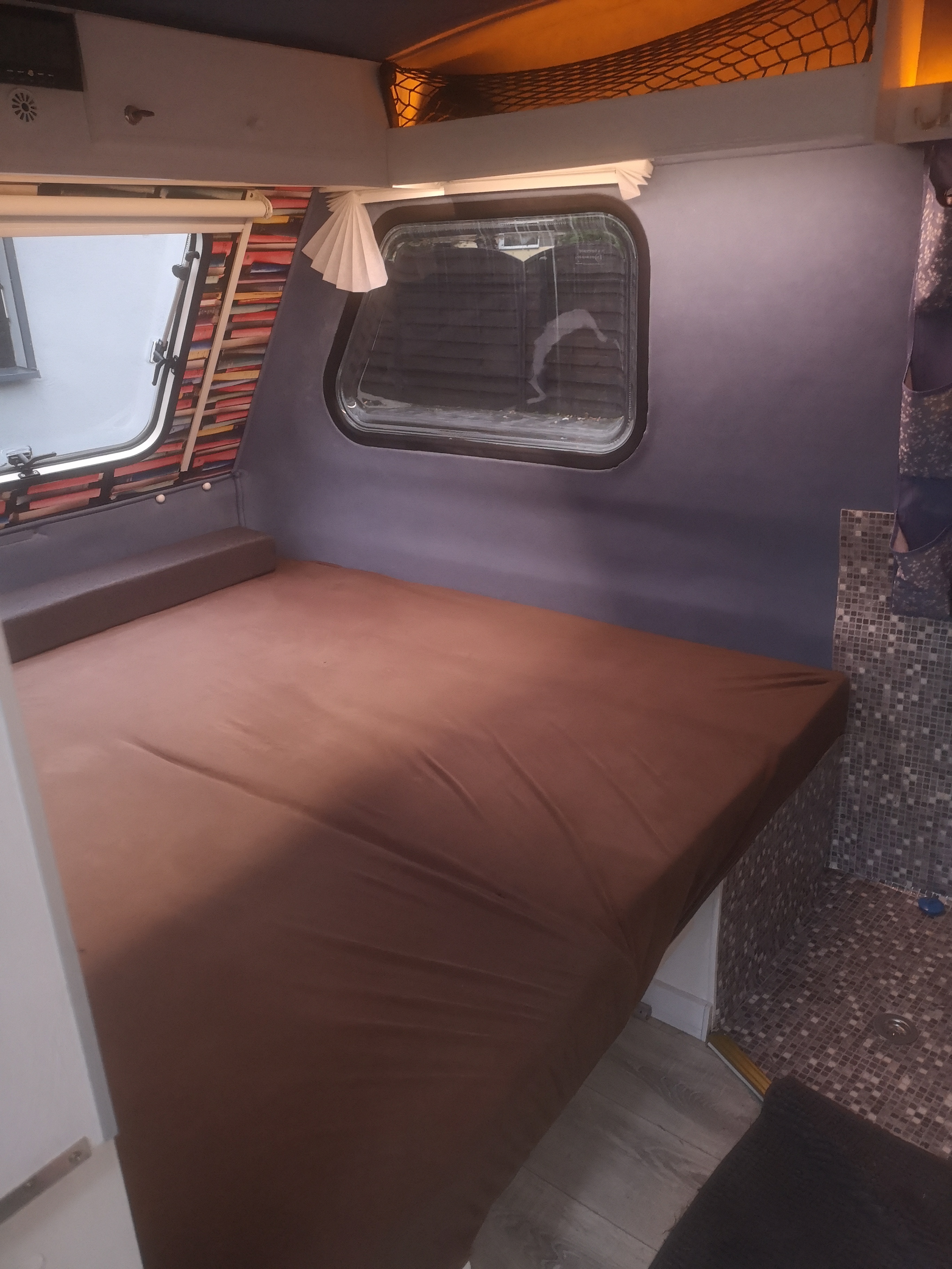

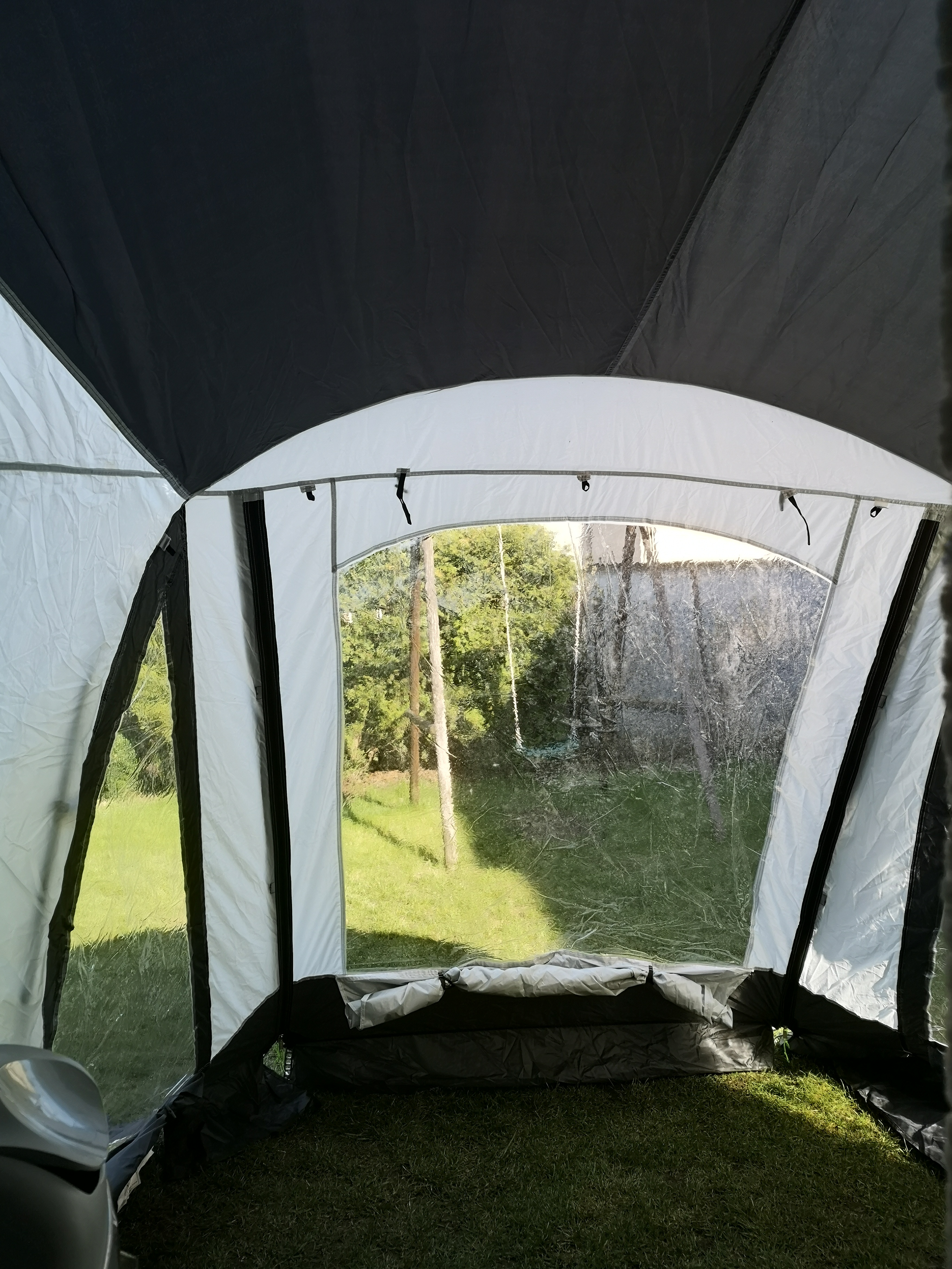

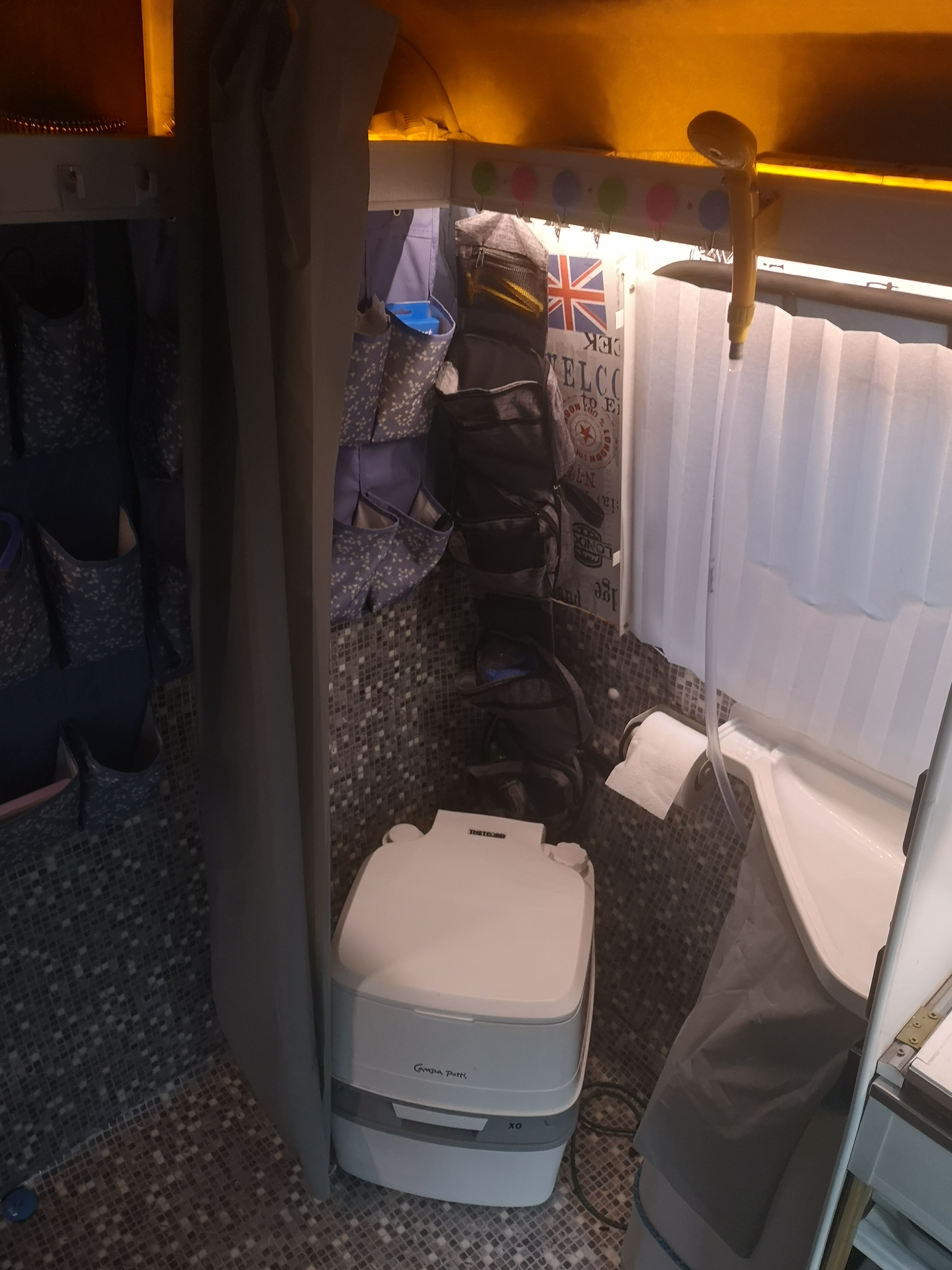

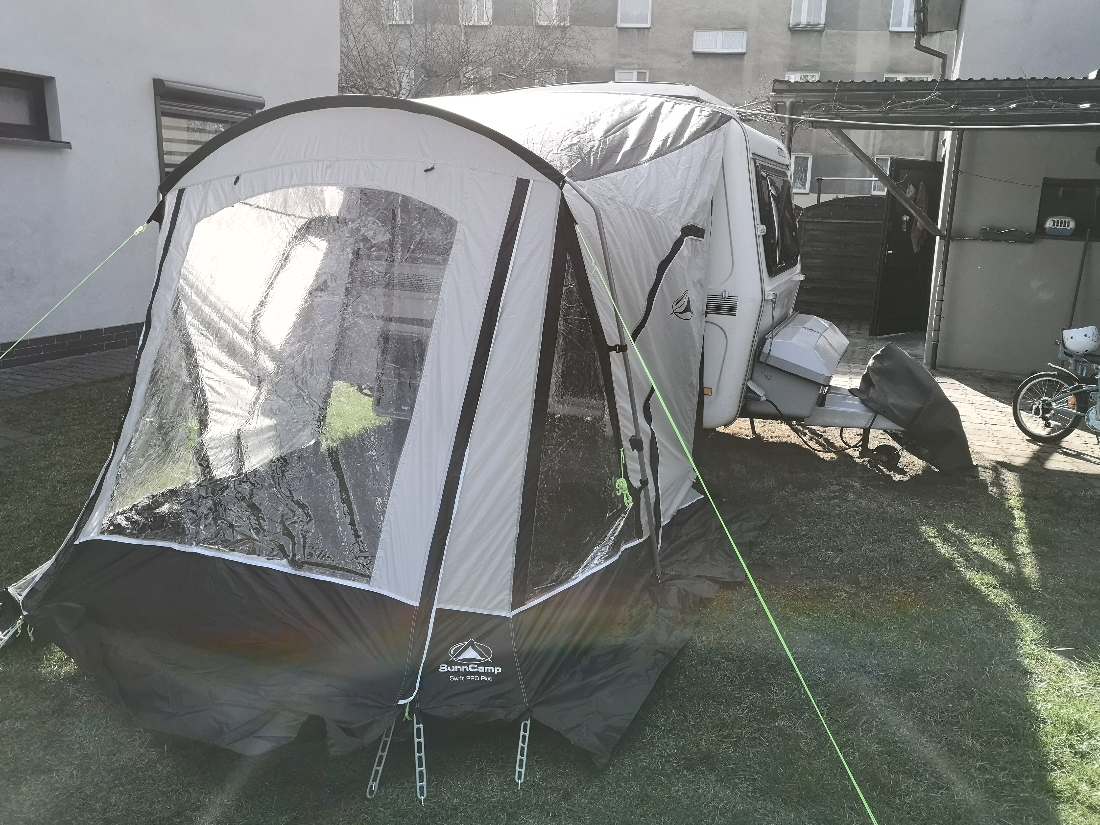

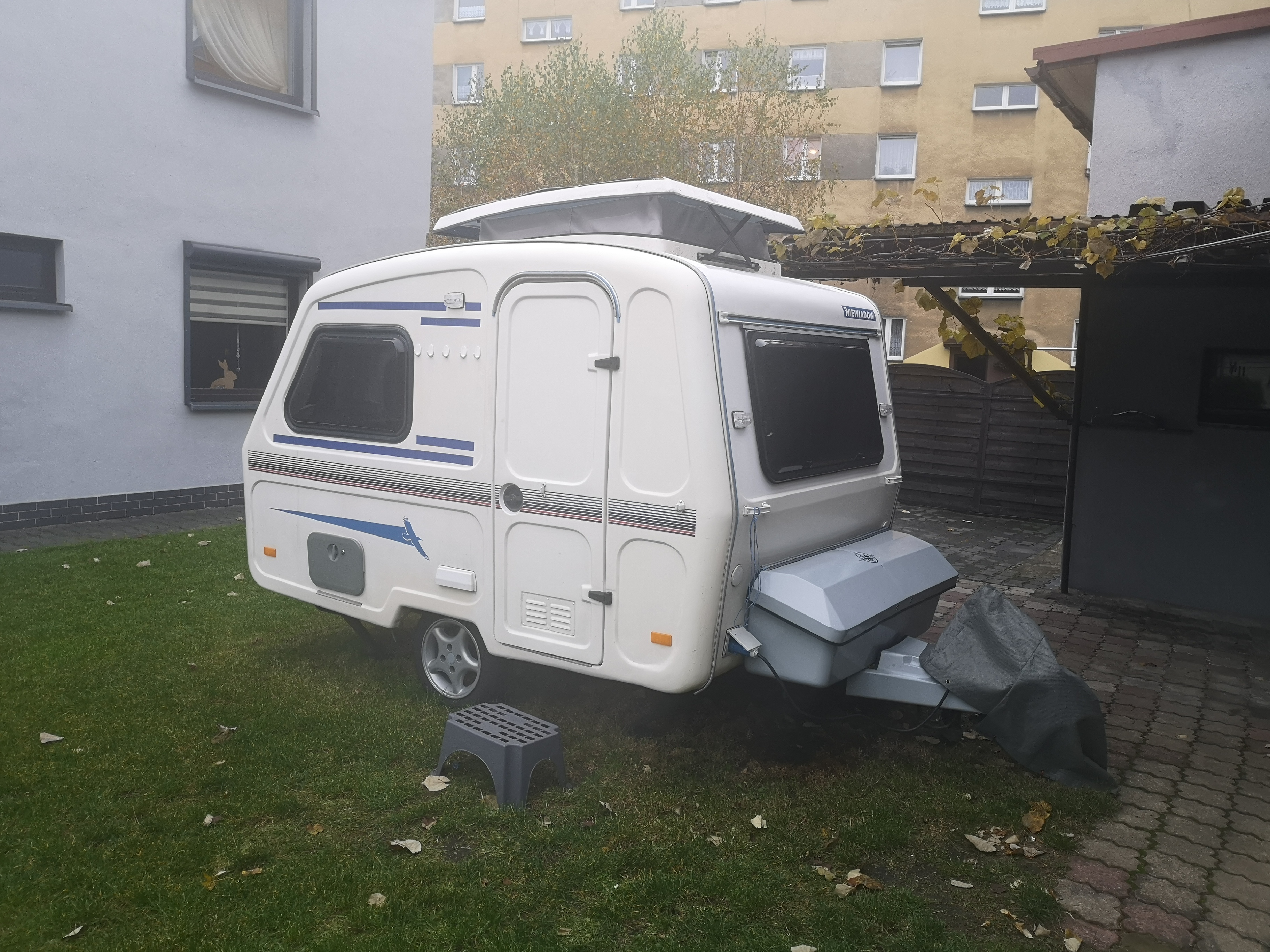

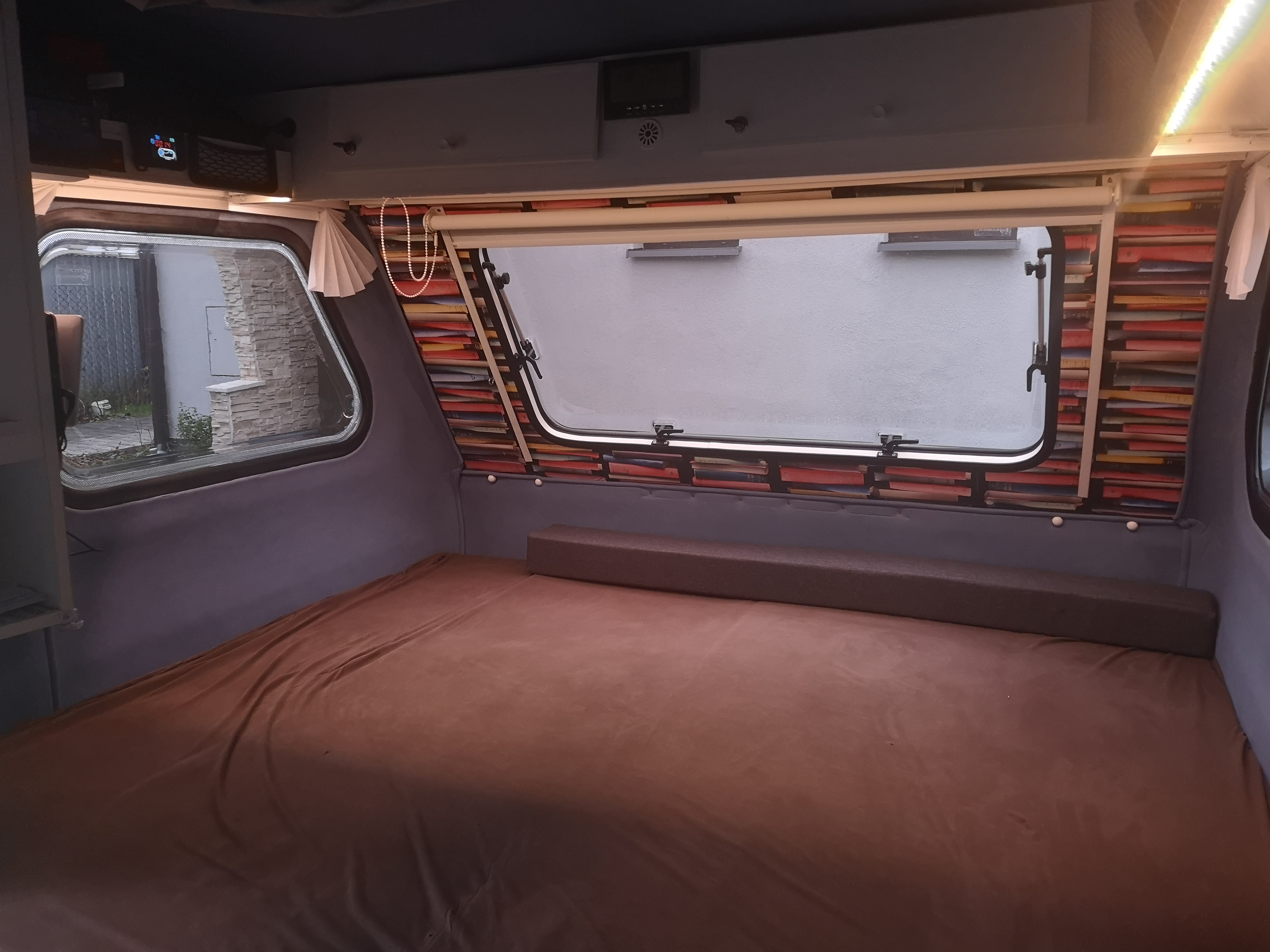

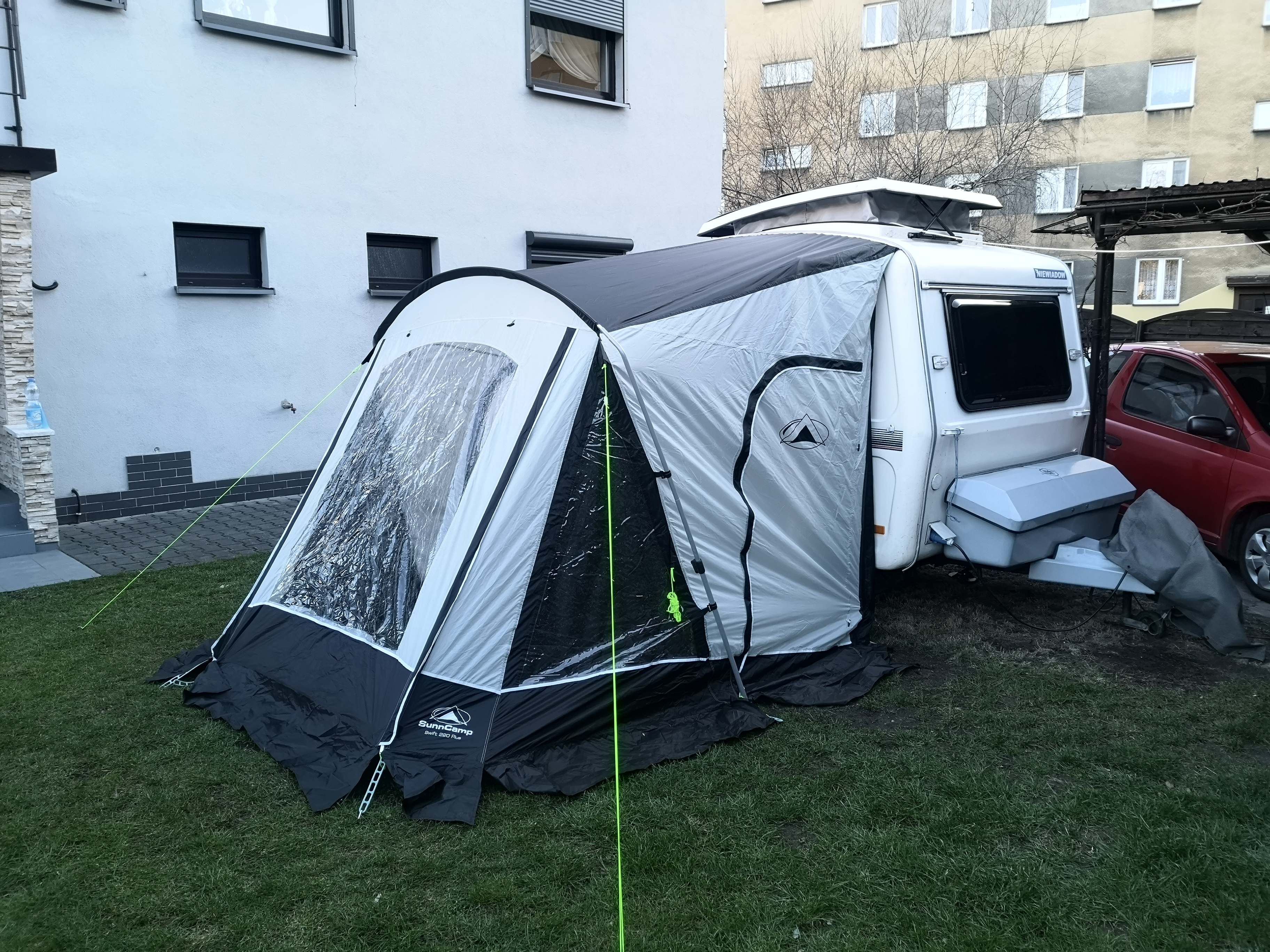

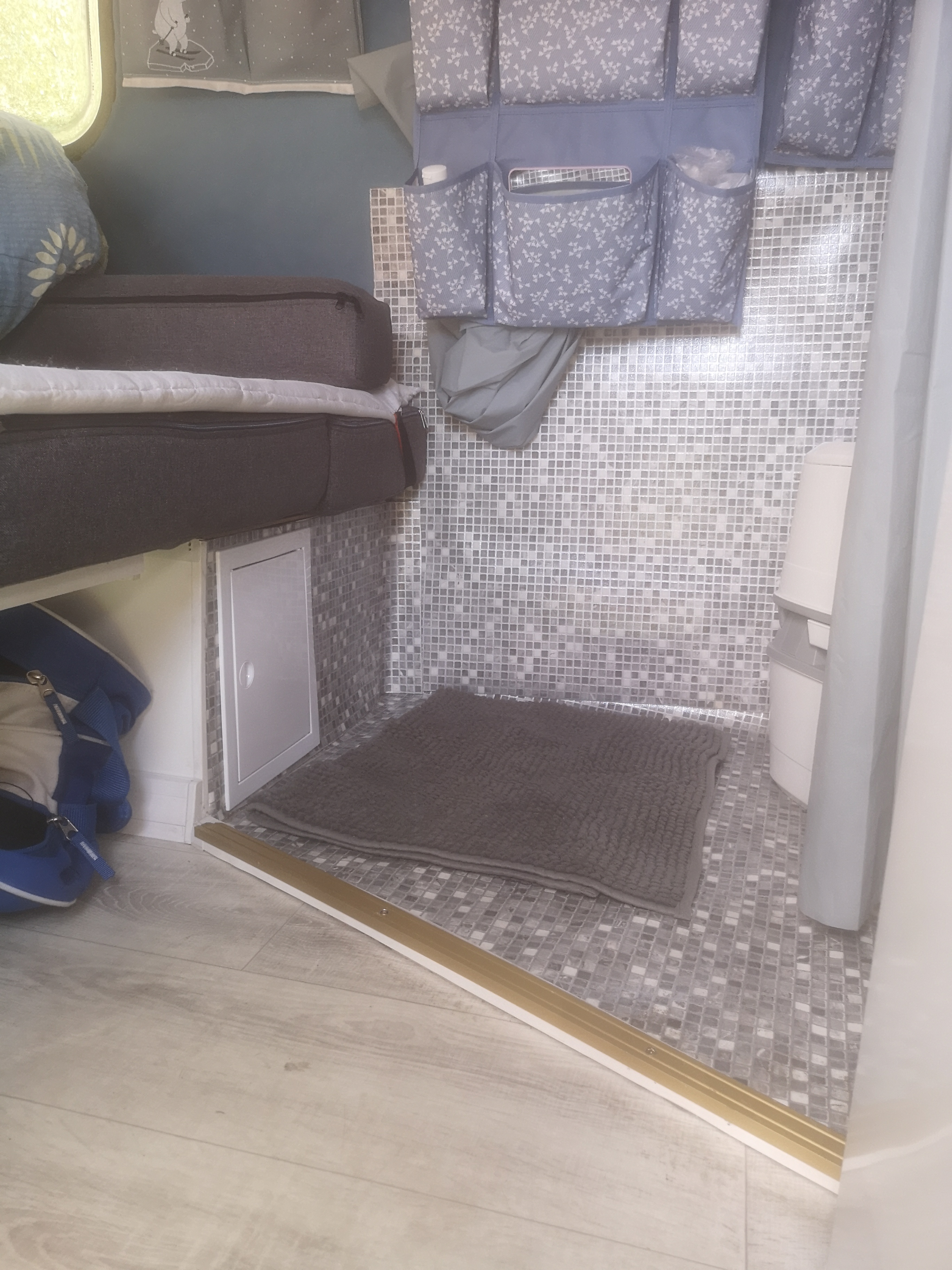

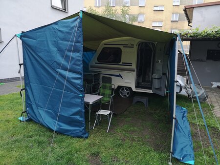

Dawno nic nie pisałem w moim wątku. Sezon dobiegł końca. Niewiadówka spisuje się bardzo dobrze. Dla naszej rodzinki (2+1) jest idealna. Zaliczyliśmy kilka fajnych wyjazdów. W tym kilka na dziko. W czasie użytkowania dokonałem kilku zmian tj. wyjąłem boczną ścianę z łazienki oraz zmieniłem układ spania - teraz śpimy wzdłuż. Dzięki dołożeniu prostokątnej gąbki uzyskałem łóżko o szerokości 185cm i długości 182cm. Łóżka w praktyce w ogóle nie składamy dlatego dołożyłem stolik który podpina się od strony łóżka do szafy oraz rozkładany na szafie w kierunku blatu z kuchni. Dzięki temu, że podniosłem dach na prowadnicach oraz zamiast siatki założyłem nieprzemakalny materiał w koło dachu, można komfortowo przemieszać się w przyczepie przy wzroście do 185cm. Nawet w chłodne dni dach jest stale podniesiony. Do zewnętrznego dokładanego daszka dołożyłem boczne ściany, uzyskałem przedsionek ważący w całości 8kg (chowa się go w całości w bocznej klapie pod łóżkiem). Przewód z prysznica ma długość 5m także w lato można umyć się dodatkowo w przedsionku. Solary 200W, przetwornica i Webasto spisują się należycie. Po pełnym sezonie definitywnie nie wymieniłbym niewiadówki na żadną inną przyczepę.
Ostatnio zmieniony niedziela, 1 lis 2020, 16:16 przez Lukasz_b20, łącznie zmieniany 1 raz.
Lukasz_b20
Posty: 470

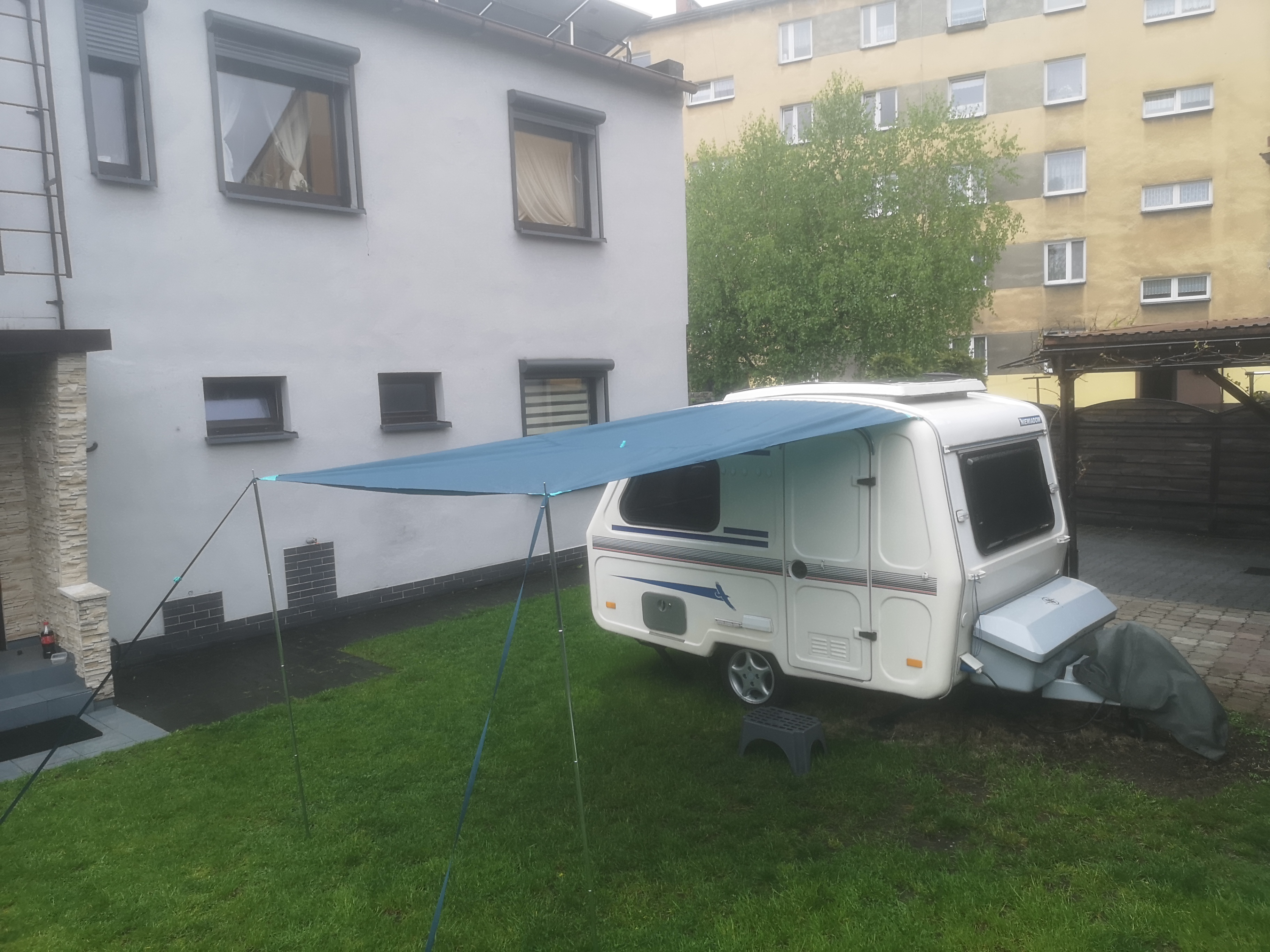

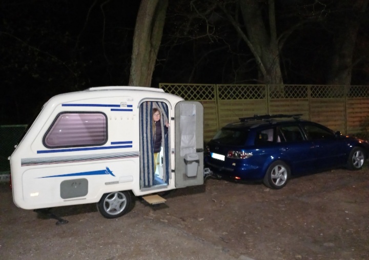

Postautor: Lukasz_b20 » niedziela, 1 lis 2020, 16:12
Daszek po dołożeniu ścianek.

Lukasz_b20 pisze:(...) zamiast siatki założyłem nieprzemakalny materiał w koło dachu, (...) Nawet w chłodne dni dach jest stale podniesiony.
Fajnie. Ten patent od dawna chodził mi po głowie, jeszcze gdy jeździliśmy N-127. Myślałem o wożeniu dwóch "kołnierzy" dachu, jednego tradycyjnej moskitiery a drugiego w formie szczelnego materiału namiotowego. Ja tego nie zrealizowałem bo zmieniłem przyczepę ale od tamtej pory czasem nachodziła mnie taka myśl, dlaczego nikt się na takie rozwiązanie nie decyduje, skoro ogromnie poprawiłoby funkcjonowanie w przyczepie w czasie złej pogody, gdy więcej czasu spędzamy wewnątrz. Nawet ostatnio w Warce był ten temat poruszany.

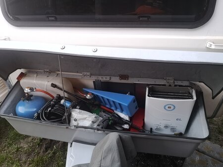

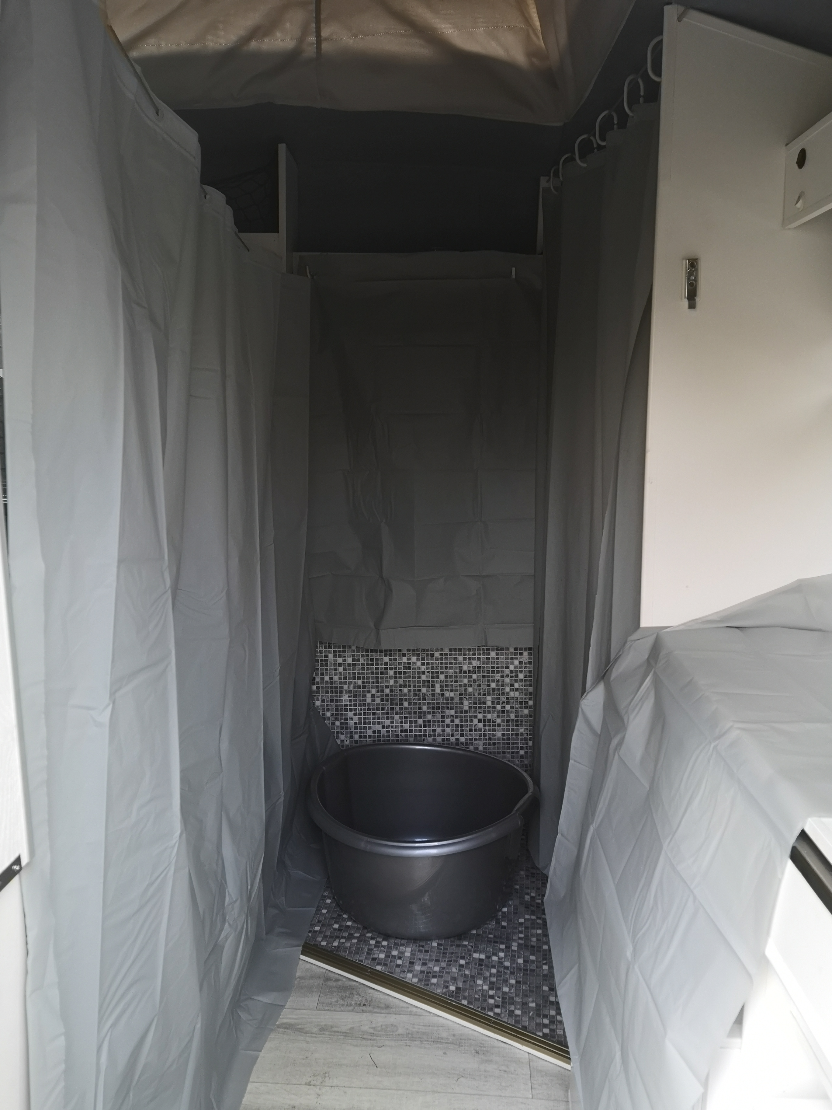

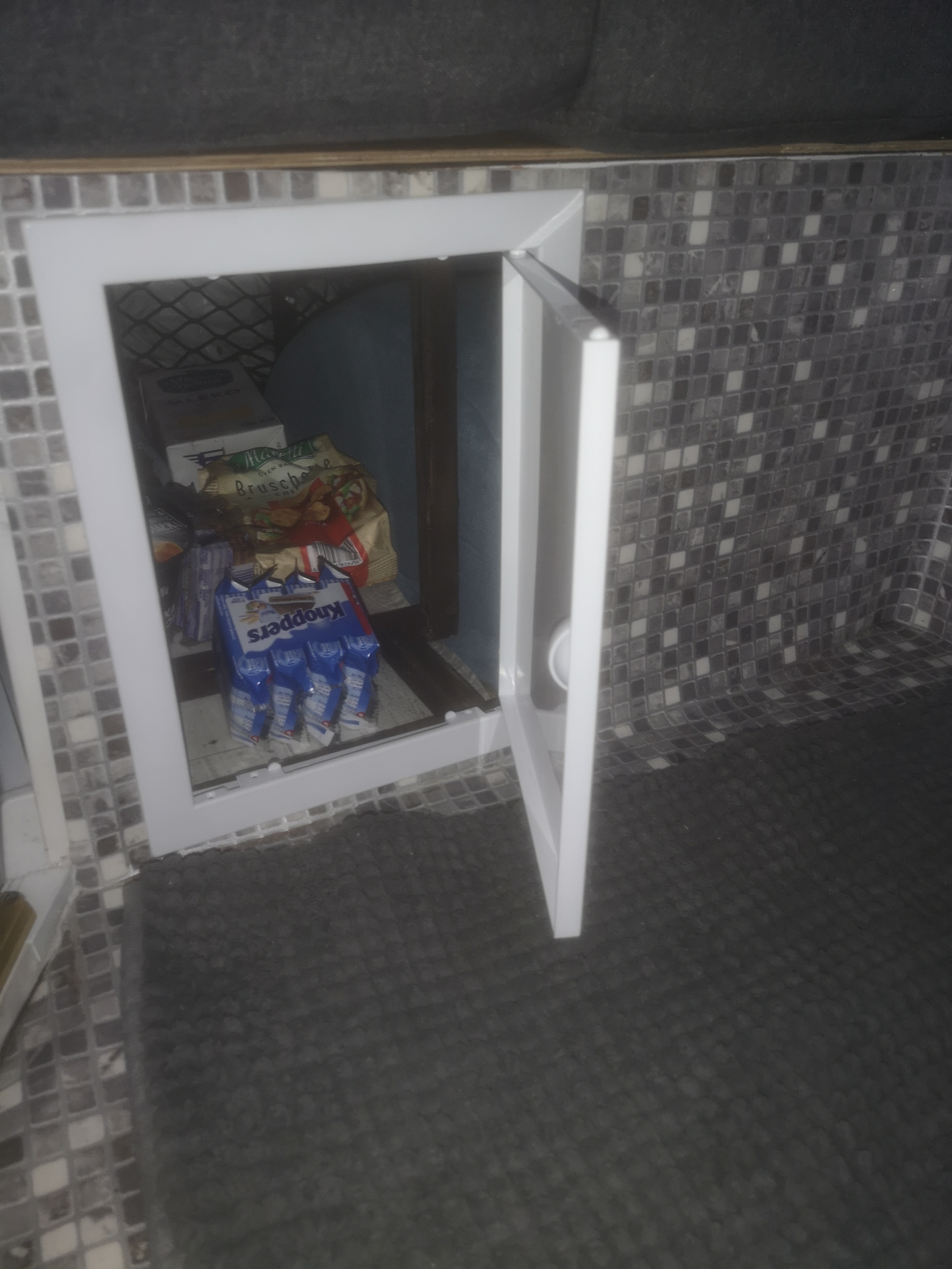

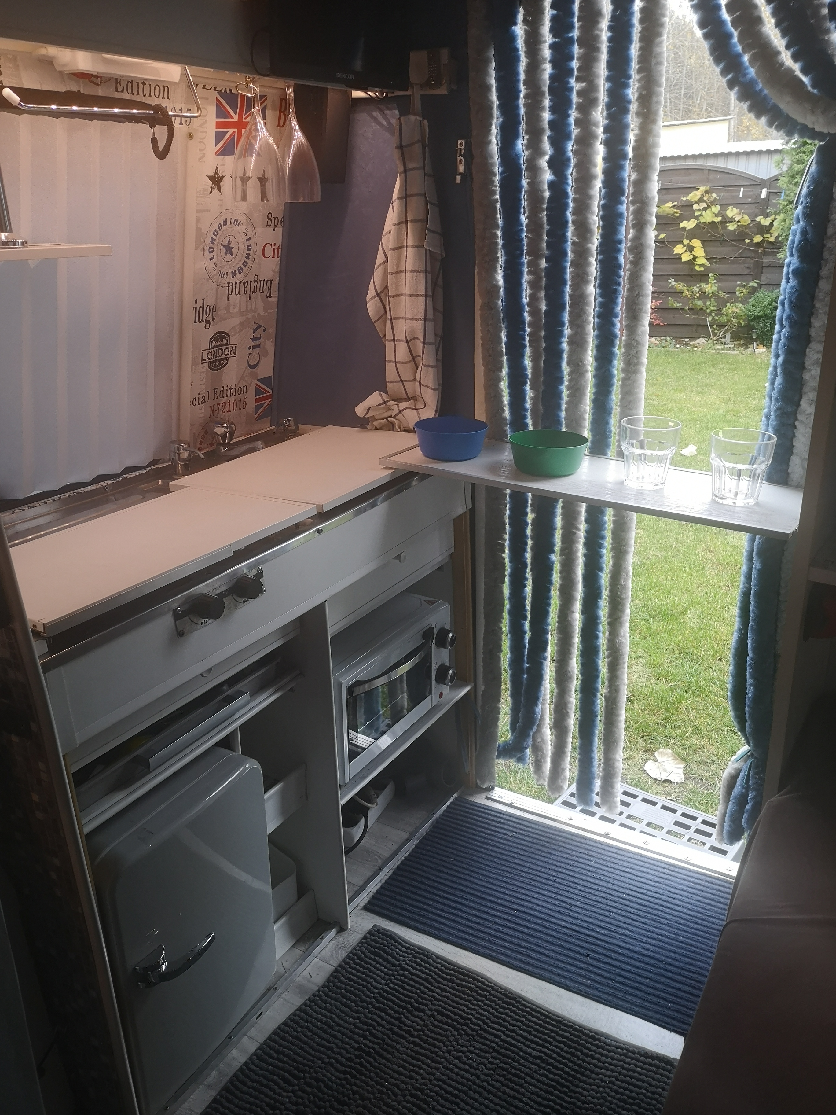

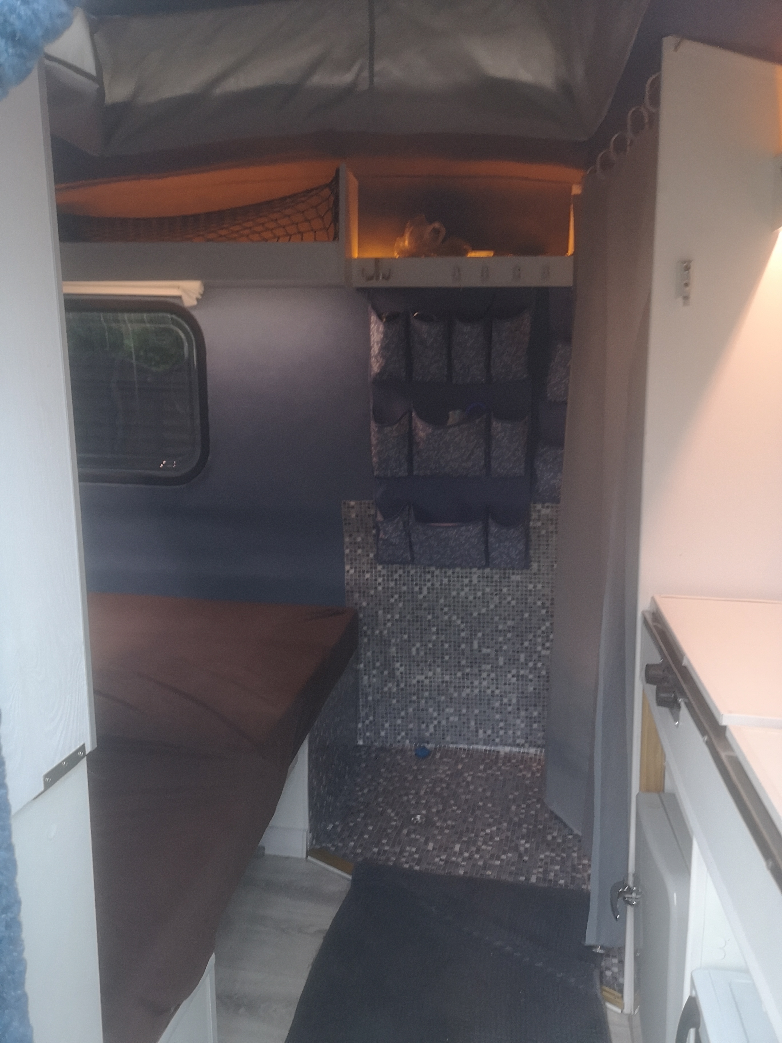

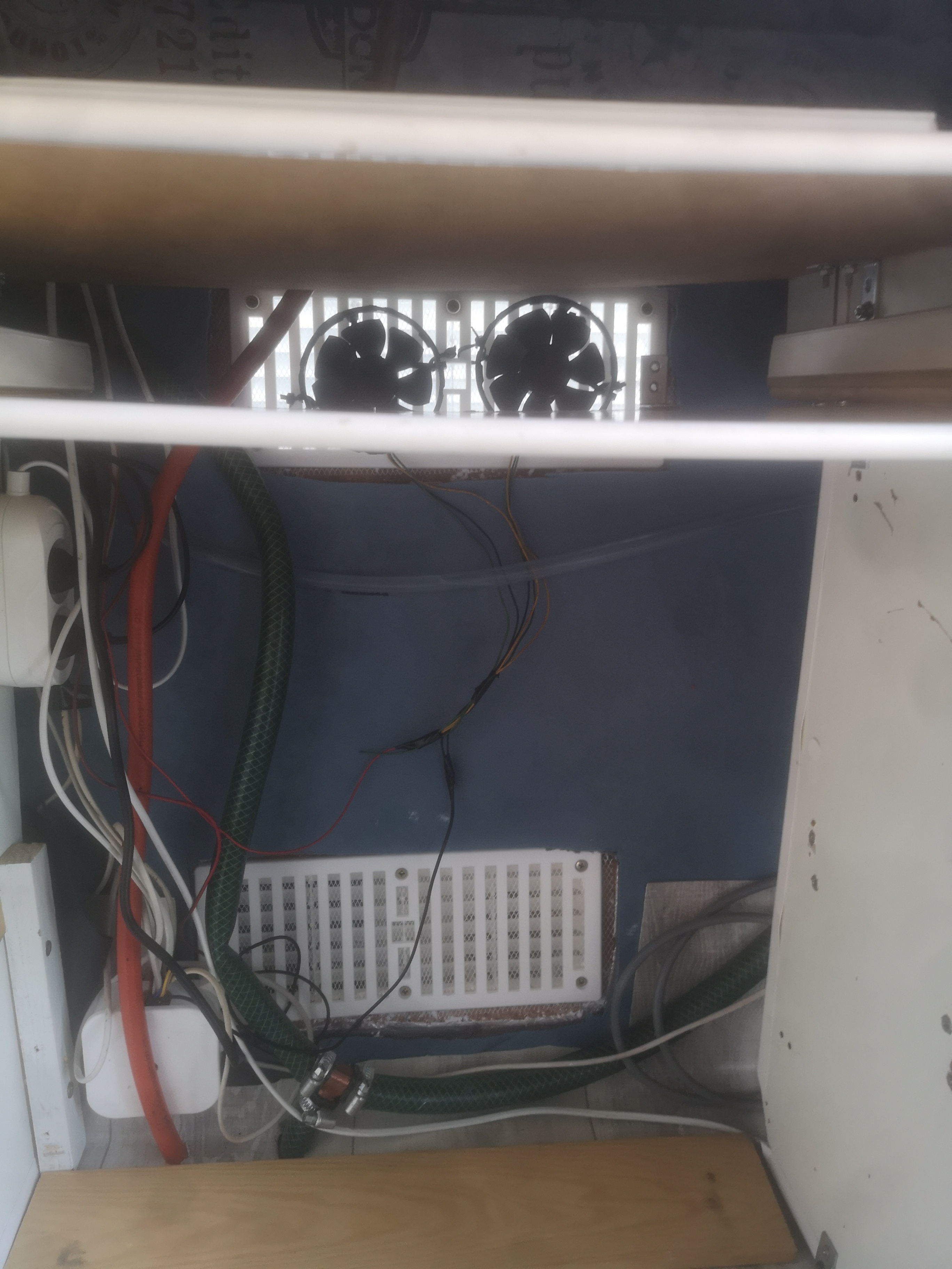

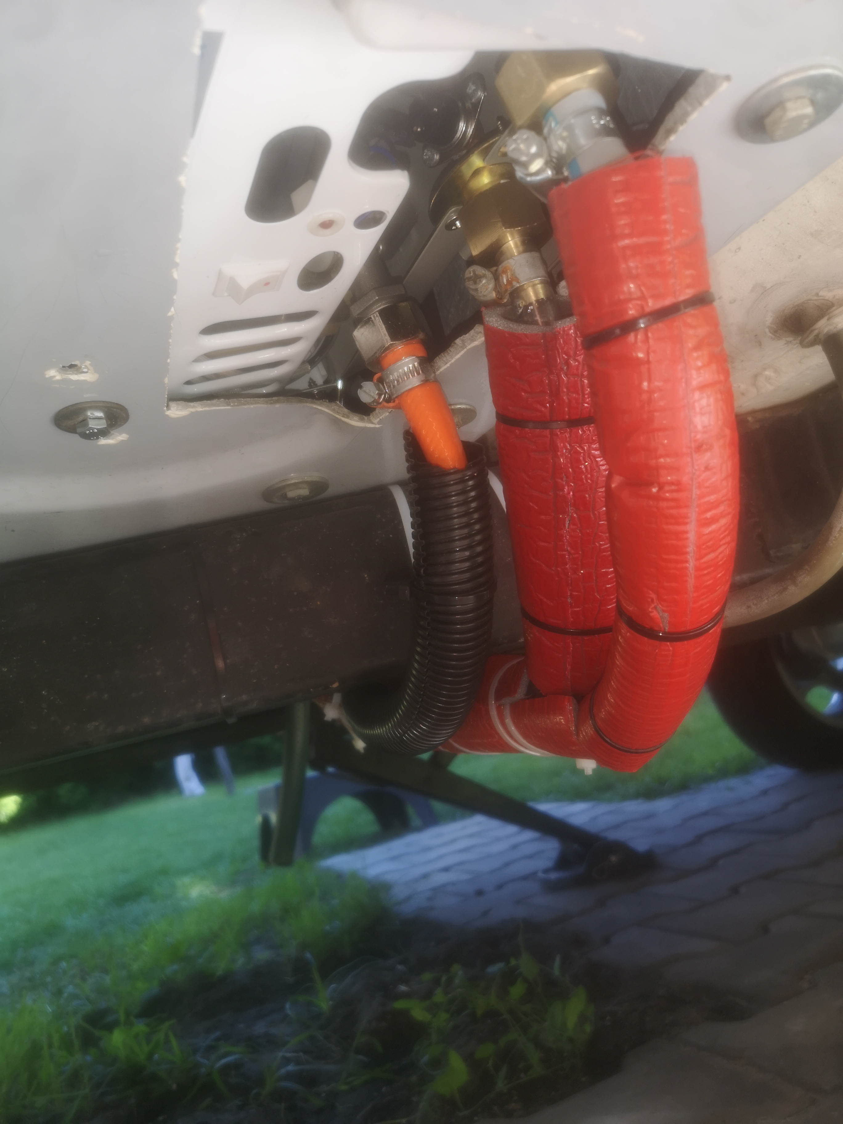

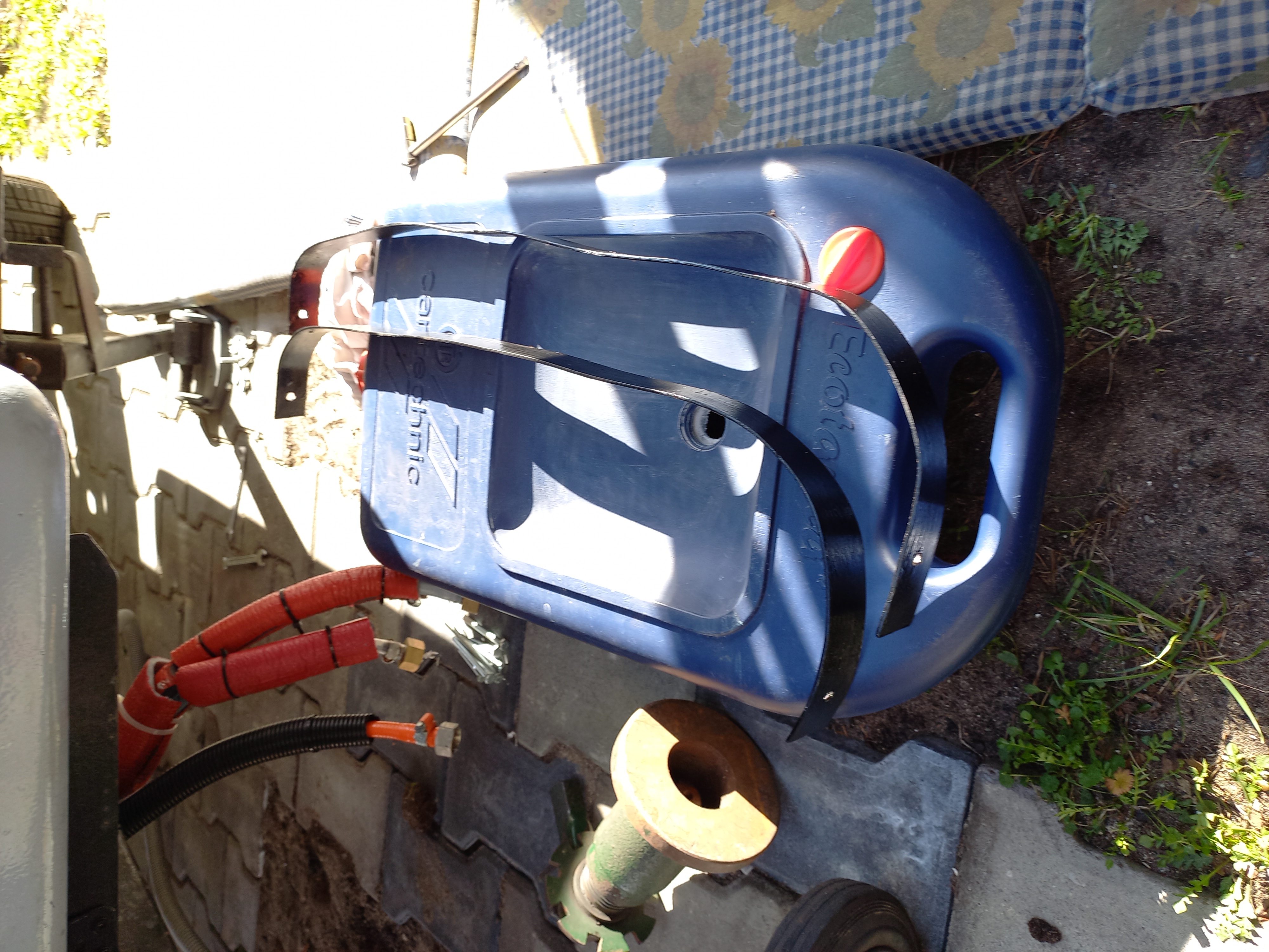

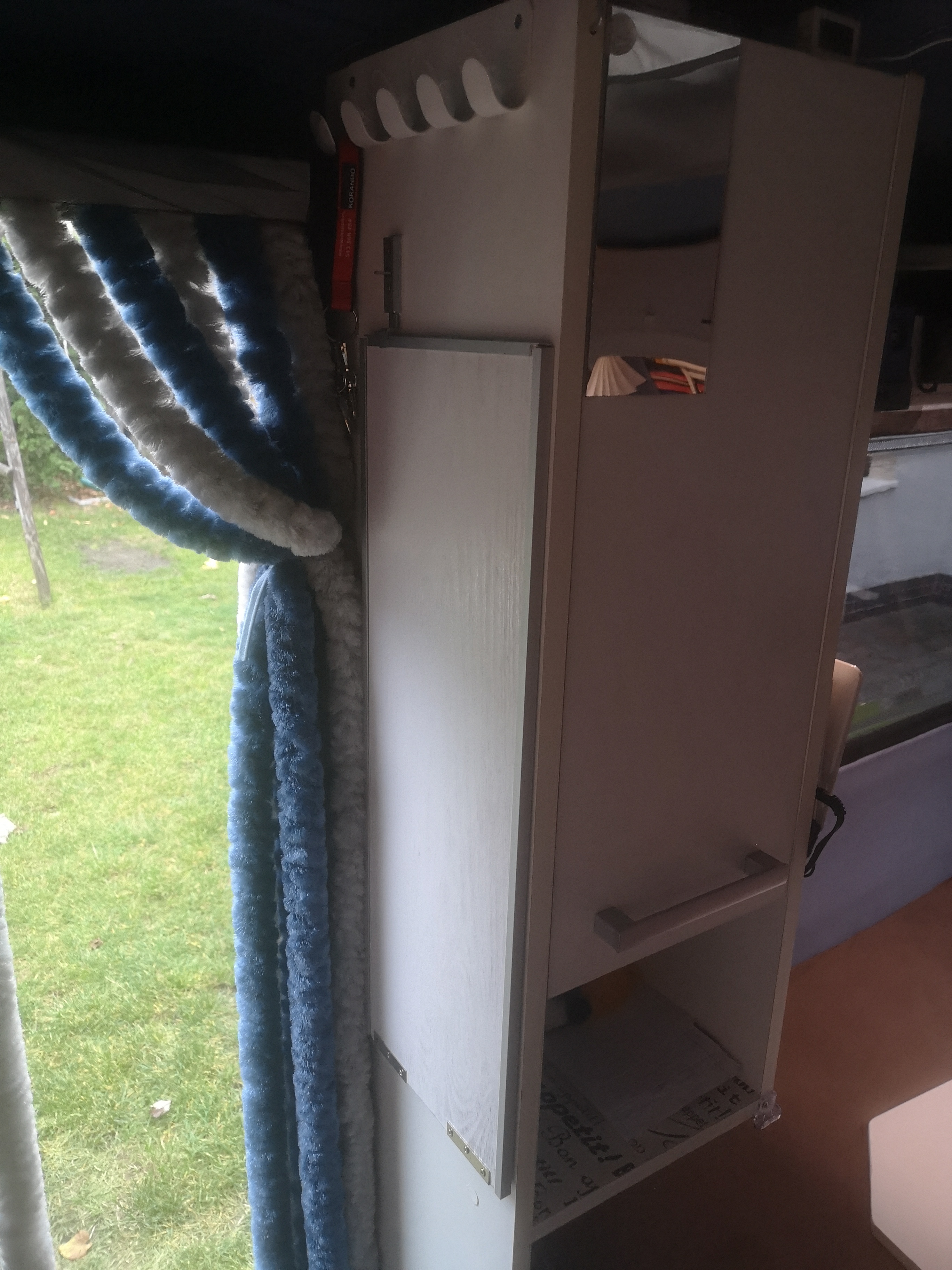

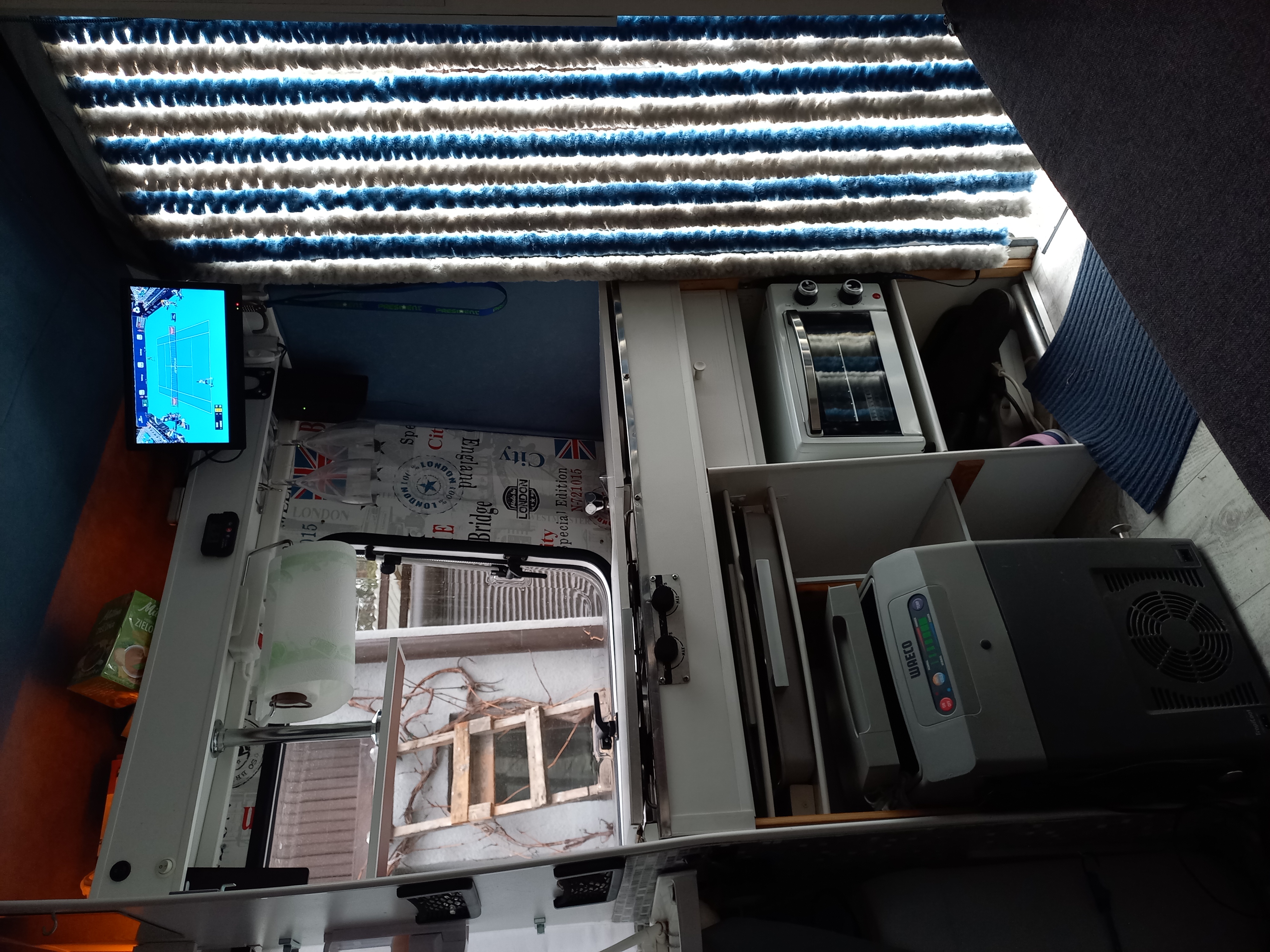

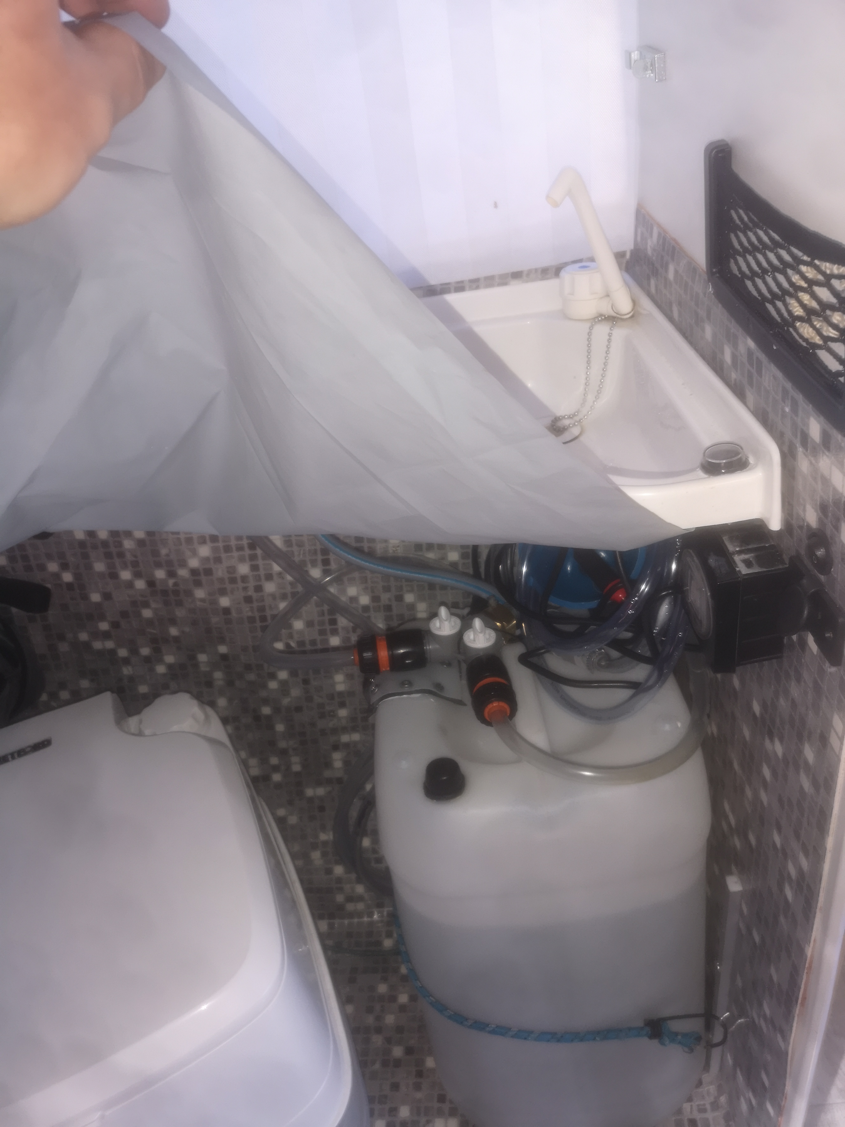

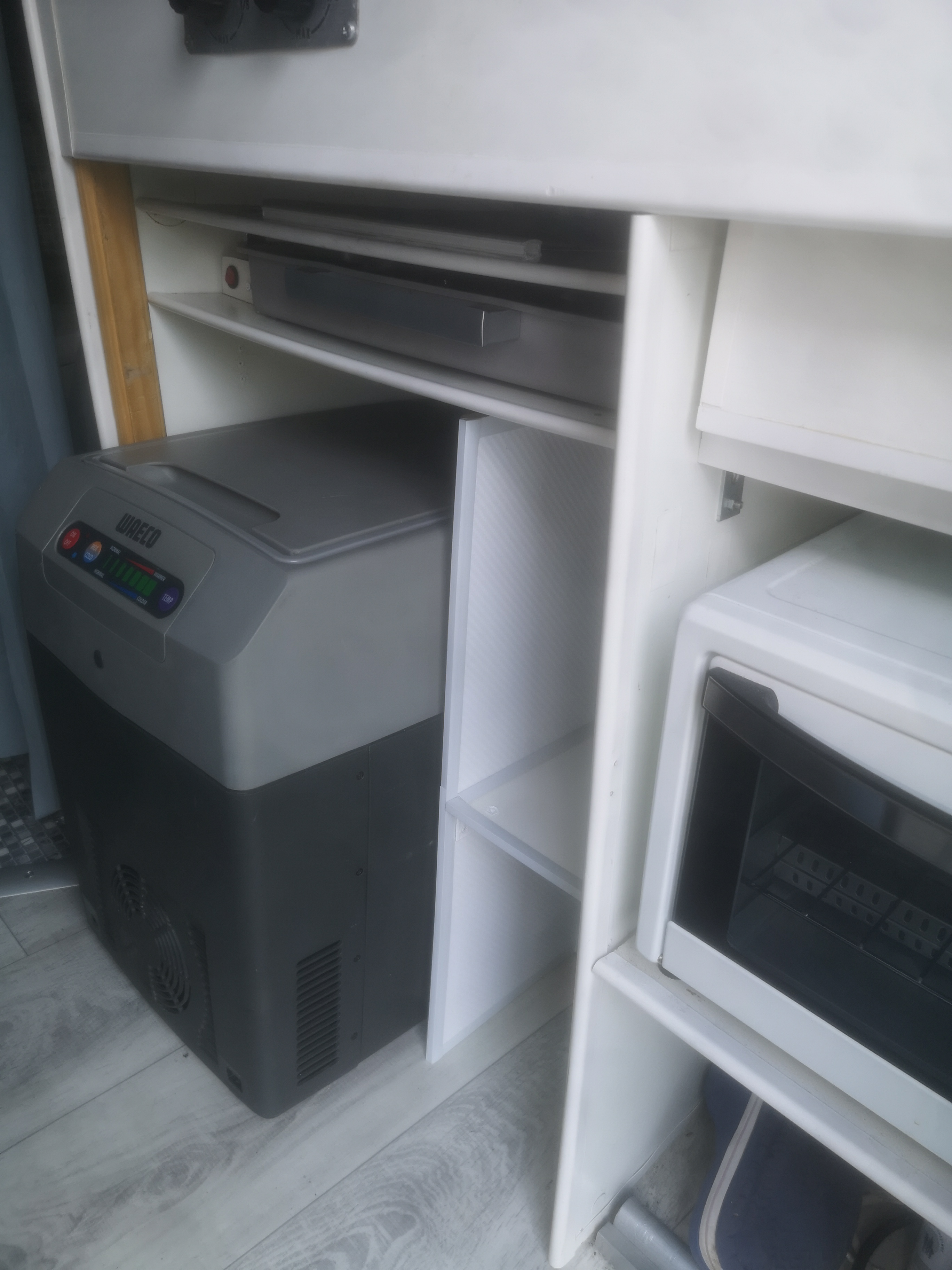

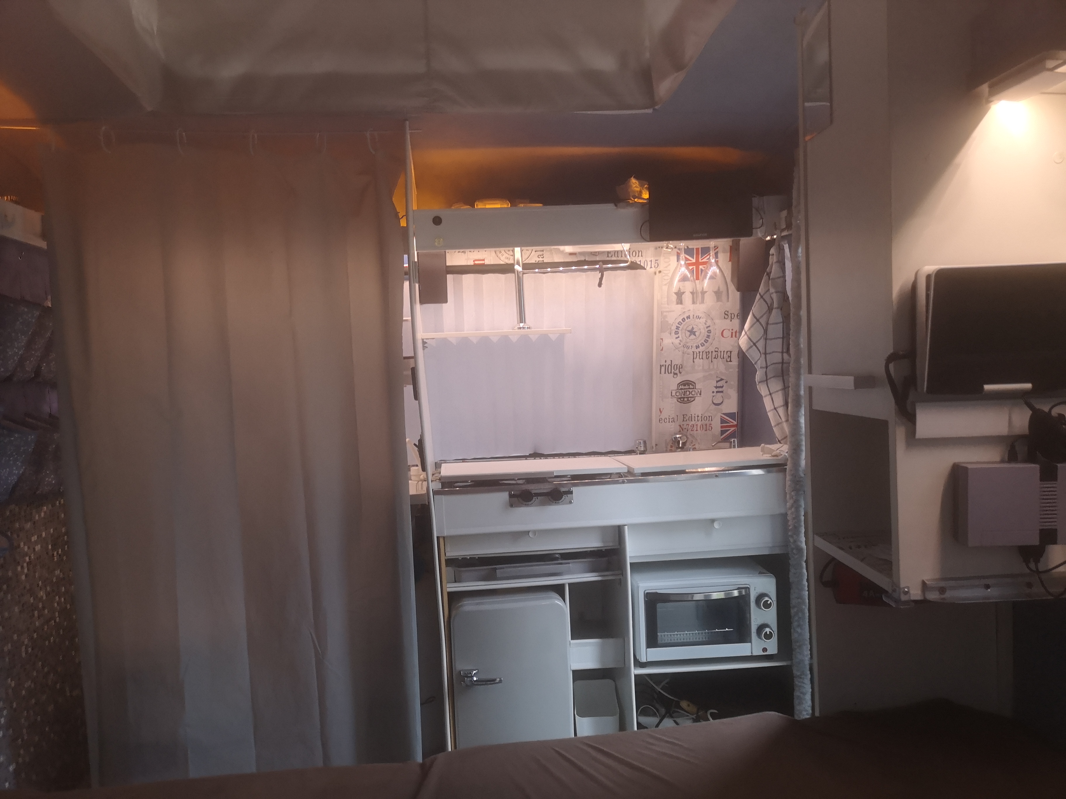

Postautor: Lukasz_b20 » piątek, 8 kwie 2022, 20:05

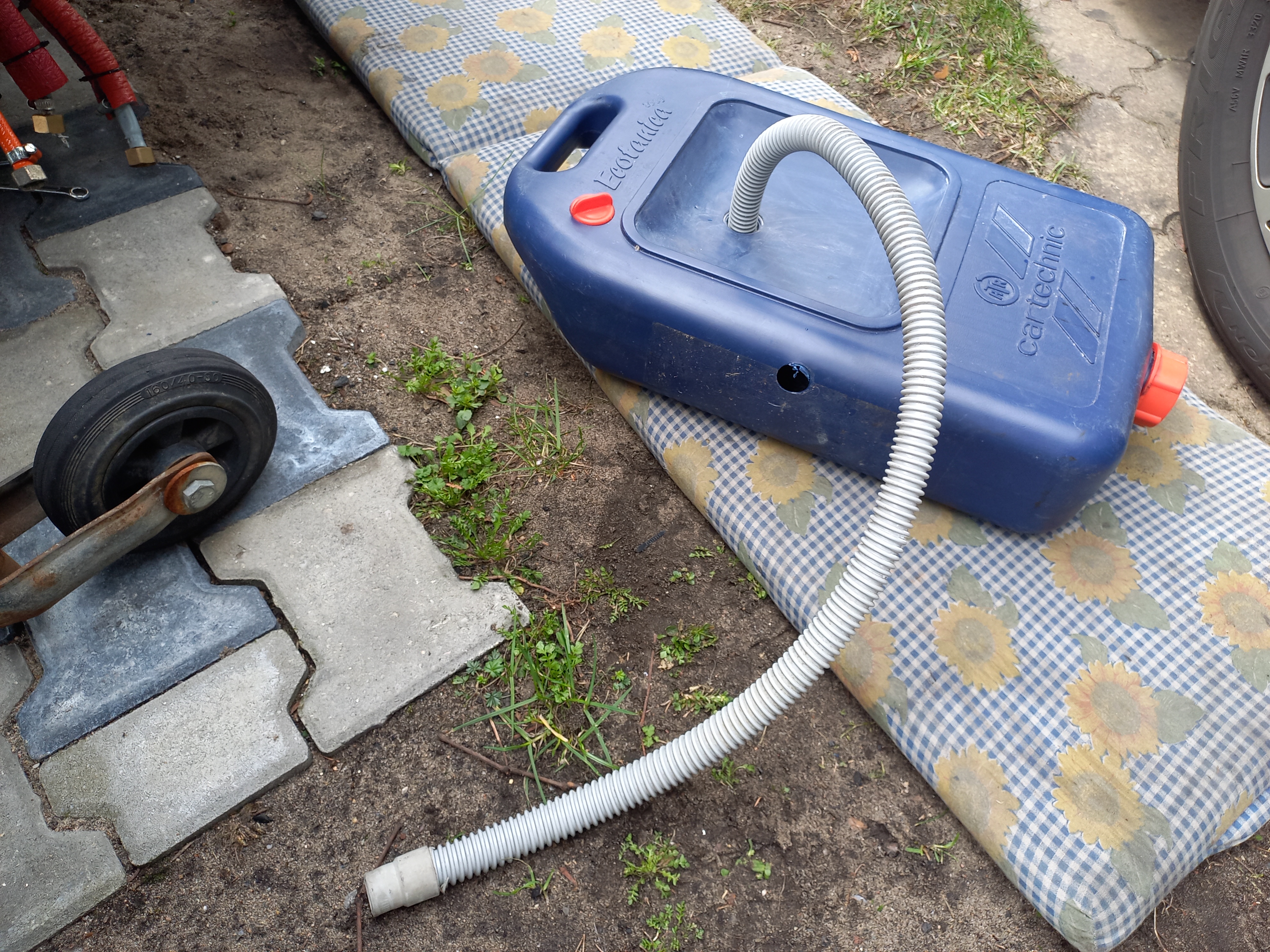

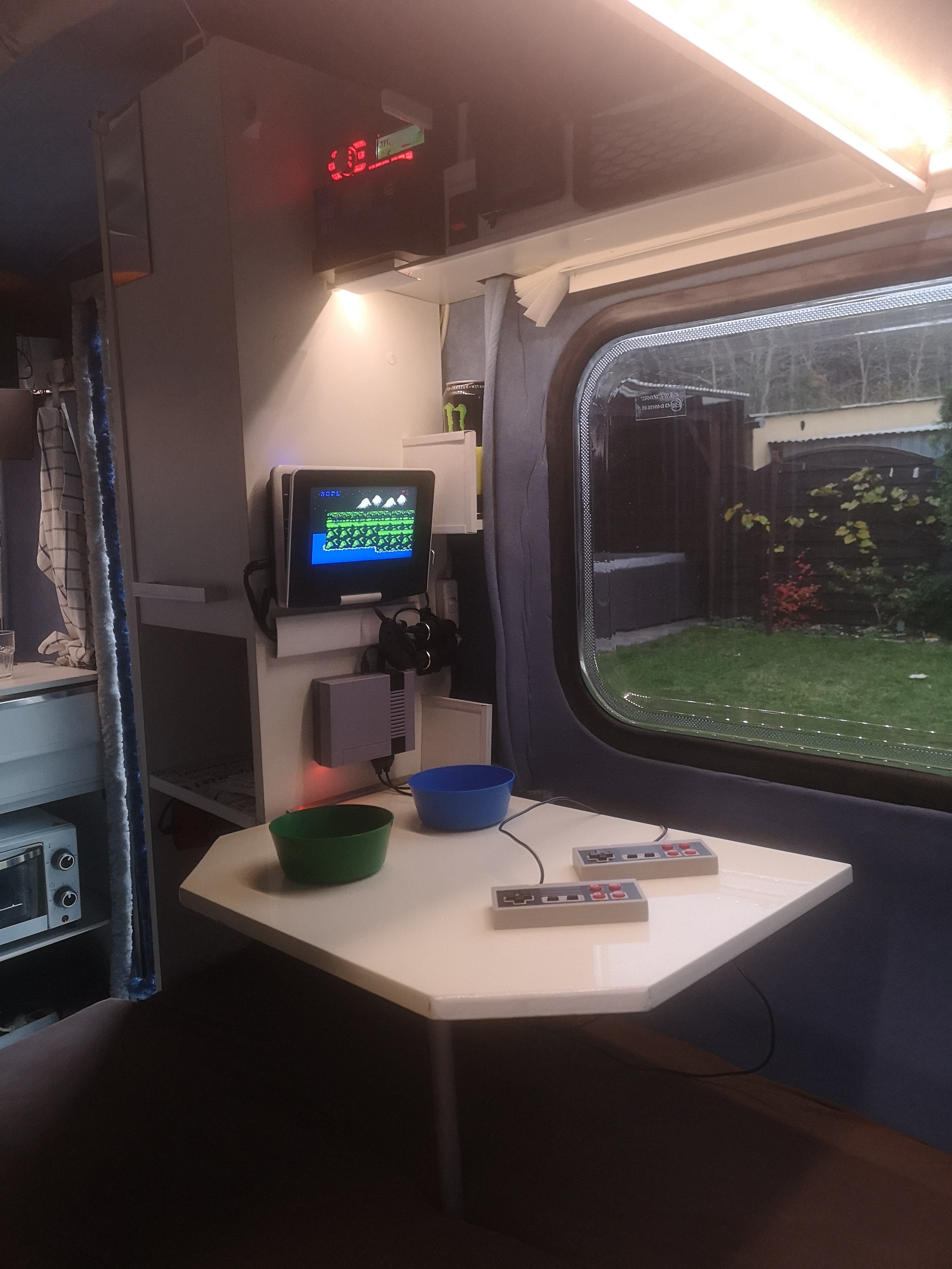

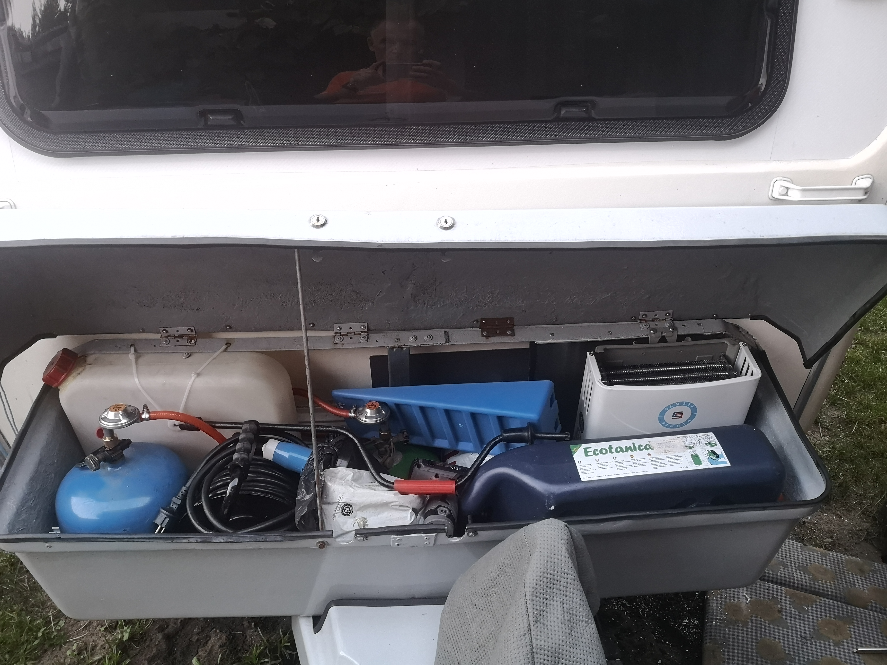

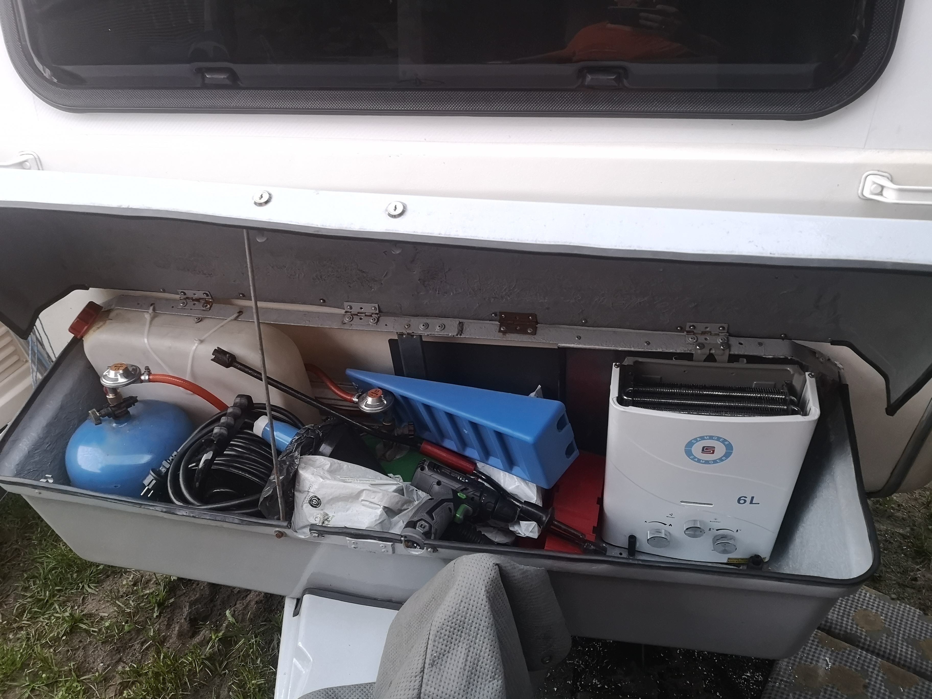

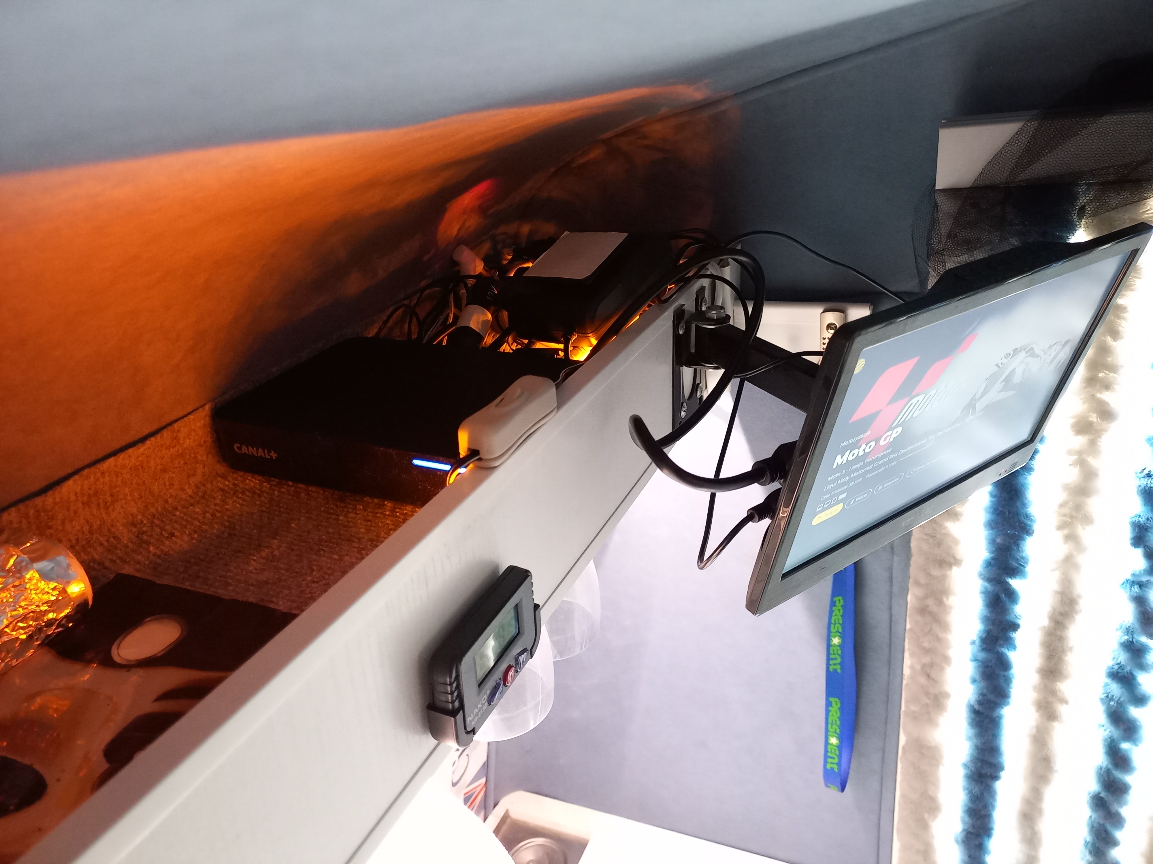

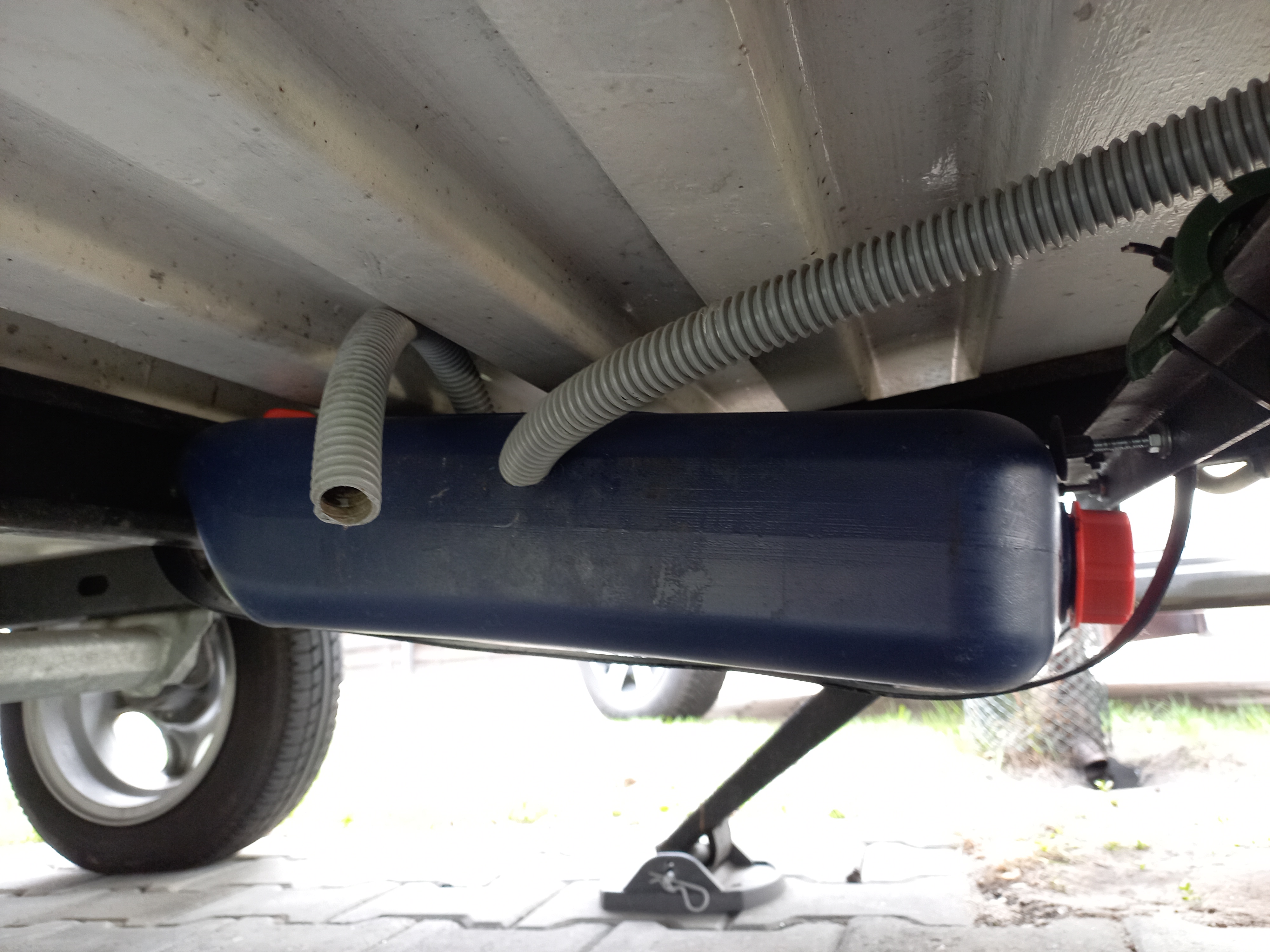

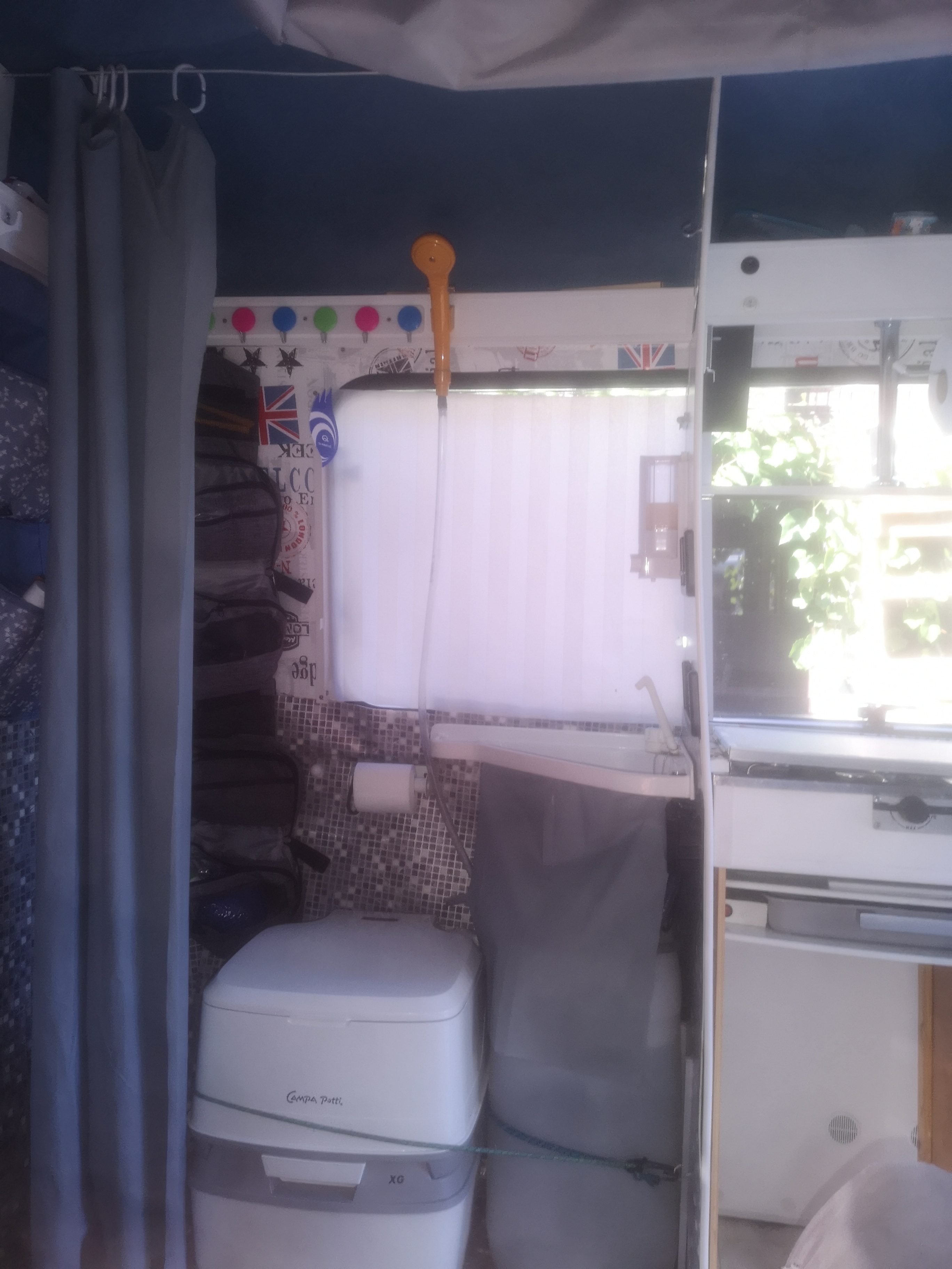

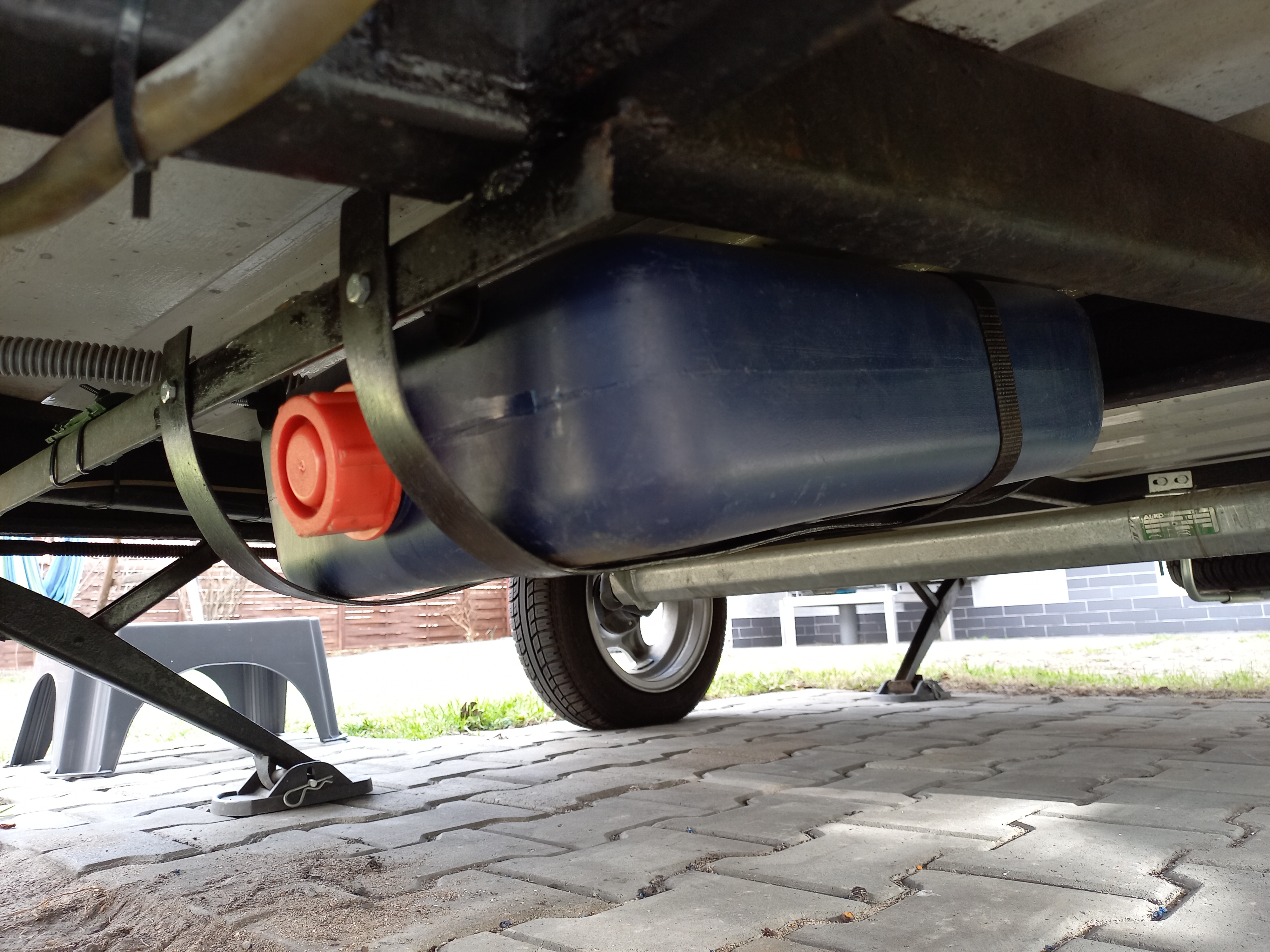

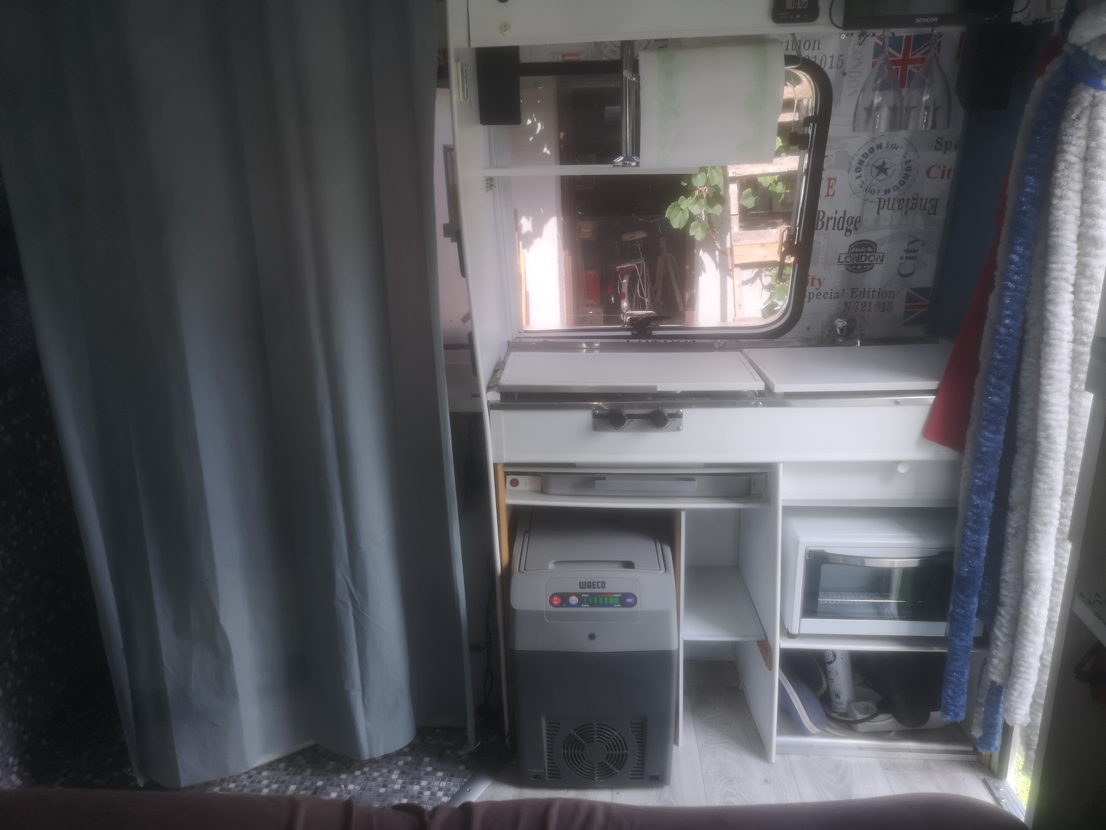

Od ostatniego czasu troszkę udoskonaliłem swoją Niewiadówkę. Genralnie poza pierwszym rocznym etapem remontu bawię się tą przyczepką... Każda modyfikacja sprawia mi frajdę. Docelowo przyczepa służy nam na dzikie wypady. Kempingi to jednak nie nasza bajka... Foto z modów które przeporowdziłem.

Postautor: Lukasz_b20 » piątek, 8 kwie 2022, 20:09
Cd.

Postautor: Lukasz_b20 » piątek, 8 kwie 2022, 20:12

Postautor: Falconi » piątek, 8 kwie 2022, 20:23
Widzę że wszystko jest co potrzeba. Super.
Lukasz_b20
Posty: 470
Postautor: Lukasz_b20 » piątek, 8 kwie 2022, 21:39
Falconi pisze:Widzę że wszystko jest co potrzeba. Super.
Dokładnie. Może komuś pomogę swoim patentem. Tak jak to forum pomogło mi w odbudowie Niewiadówki.

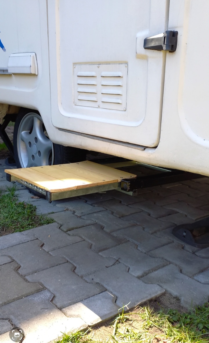

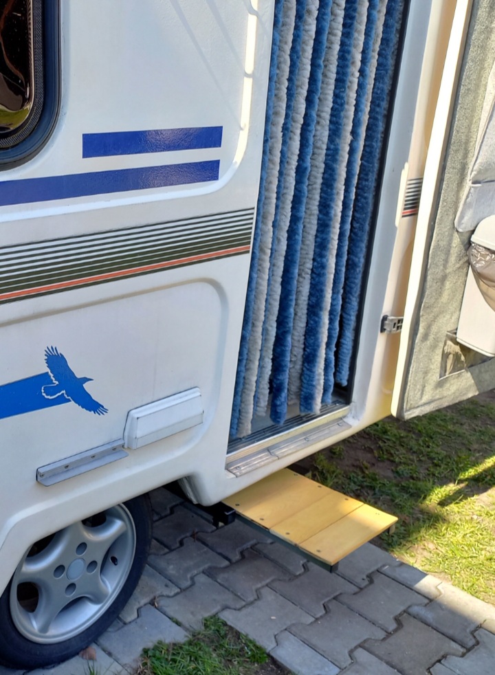

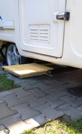

Postautor: Lukasz_b20 » wtorek, 3 maja 2022, 12:09

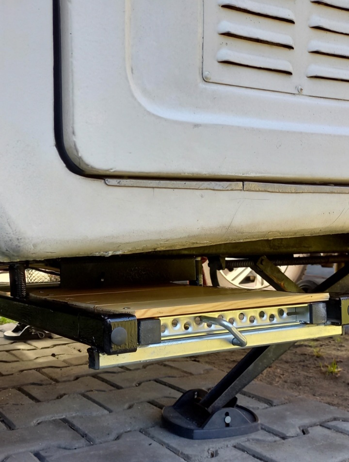

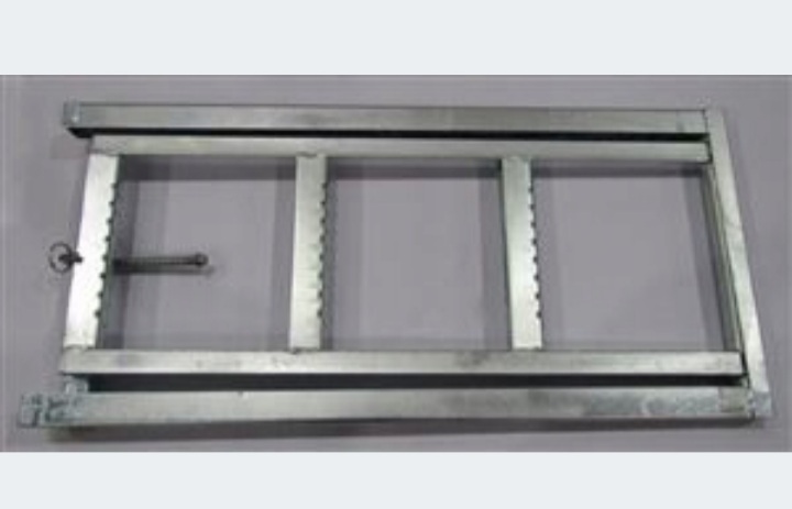

Dorobiłem do swojej Niewiadki wysuwany podest. Wykorzystałem do tego celu drabinkę stosowaną w naczepach którą można zakupić na Allegro. Właśnie wróciłem z majówki i sprawdził się super - nie trzeba wozić ze sobą podestu który zajmuje sporo miejsca.
