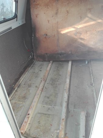

Postautor: Tyreczek » czwartek, 7 lis 2019, 13:10
Zacząłem demontaż podłogi i płyt okiennych, żeby zobaczyć jak wygląda stolarka. Nie ma tragedii.
