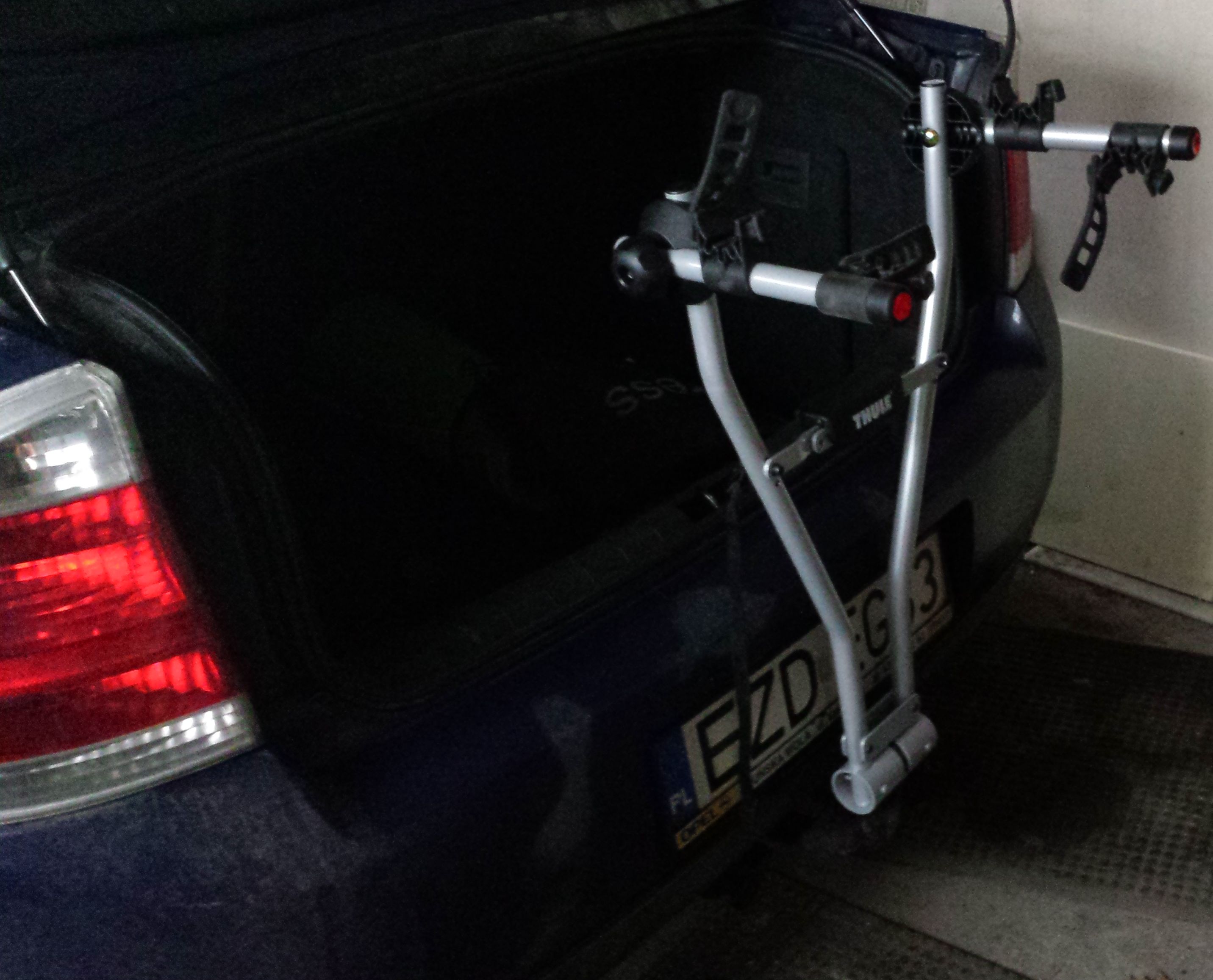

Dokładnie. Ja też uważam, że jedyne dobre miejsce dla rowerów to dach samochodu. Ciężar bagażnika i rowerów jest dość spory i kombinowanie ze sztucznym, dodatkowym dociążaniem dyszla albo odwrotnie żeby zestaw jakoś się prowadził to nie najlepszy pomysł. Ja mam generalnie taką zasadę, że dążę aby wszystko co możliwe wieźć w samochodzie a nie w przyczepie. Im stosunek masy holownika do przyczepy jest bardziej na korzyść tego pierwszego tym lepiej, dużo lepiej.
Wożenie rowerów na dachu auta ma jeszcze zaletę o której napisał Marcin:

Samoogon pisze:Miałem też plan kiedyś wykorzystać do przyczepy bagażnik samochodowy, taki na hak, wtedy można było by go odpinać i wykorzystywać również w samochodzie
Też biorę pod uwagę takie rozwiązanie,wtedy wystarczy przykręcić kulkę do dyszla i zapiąć uchwyt w razie potrzeby.
Nawet nabyłem takie coś:
Może to lepszy pomysł, bo można wykorzystać w samochodzie i w przyczepie.

Rozwiązanie jest fajne i uniwersalne, ja miałem swoje rozwiązanie wlasnie z bagażnikiem na hak. Niestety niezależnie od tego jaki bagażnik wykorzystamy to nadal walczymy z za dużym lub za małym naciskiem na hak.

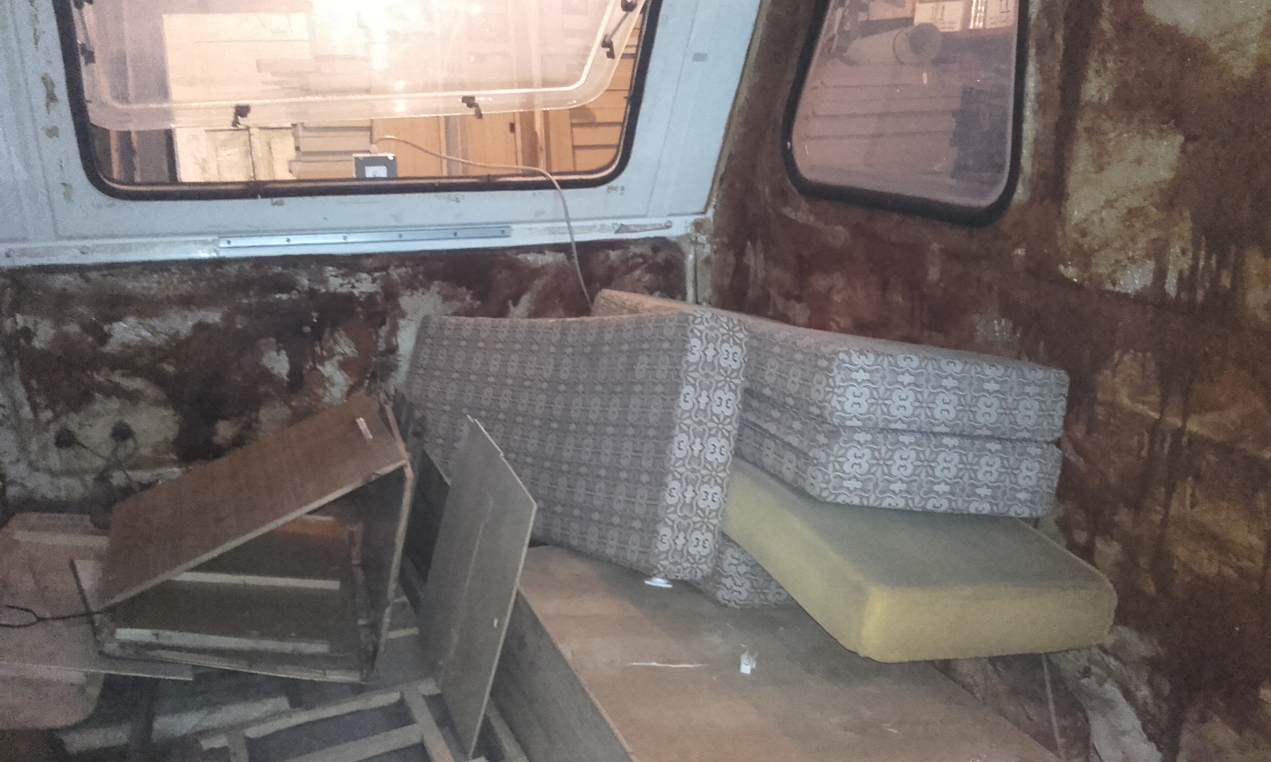

Po pierwsze, opróżniłem wnętrze z czegoś co kiedyś dumnie nazywało się meblami.
Następnie zdemontowałem resztki instalacji elektrycznej oraz dach.

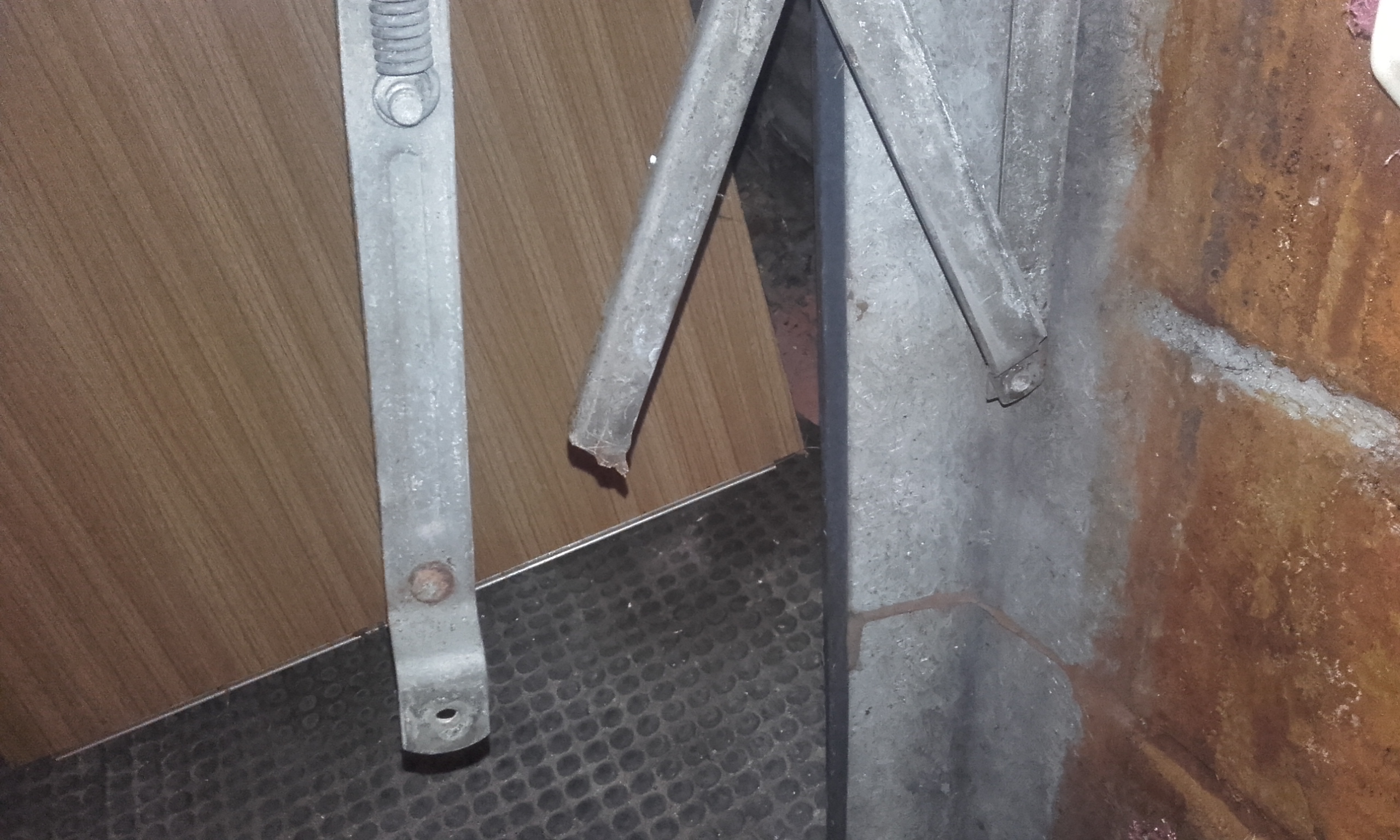

Niestety okazało się, że jeden z podnośników jest uszkodzony.

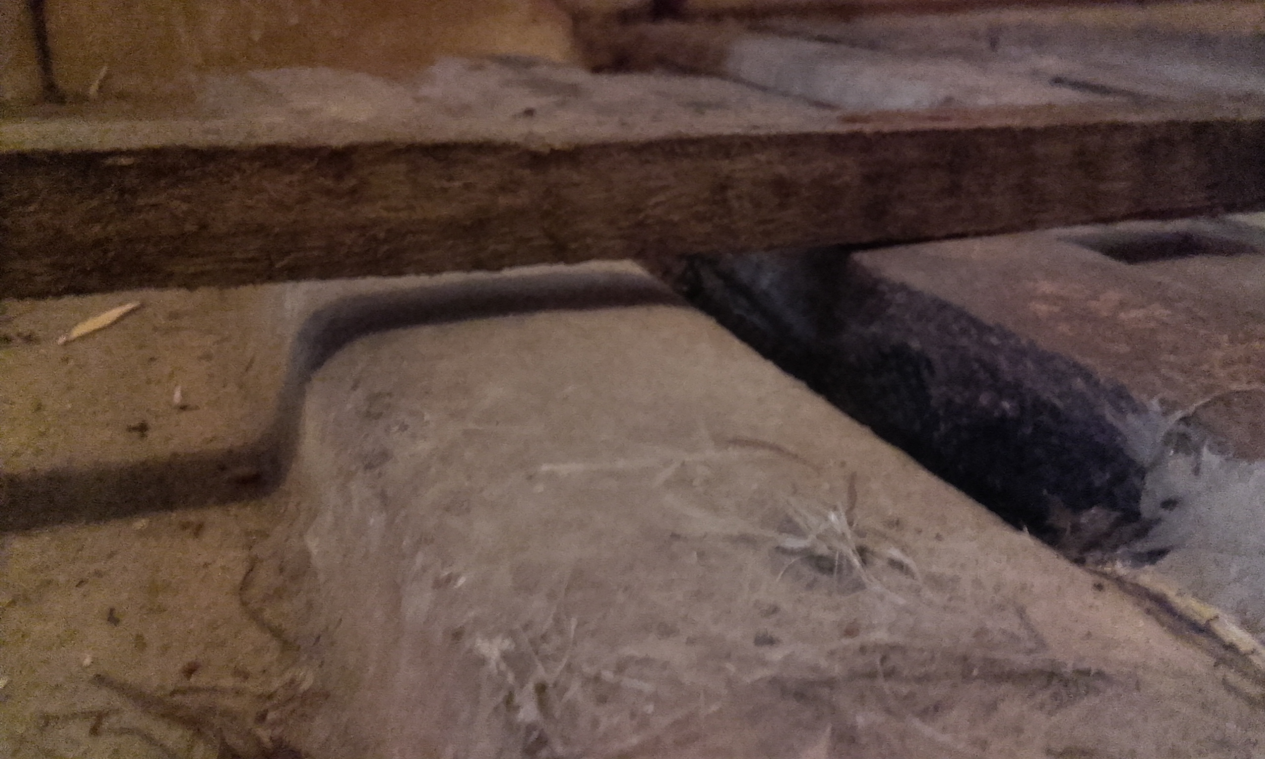

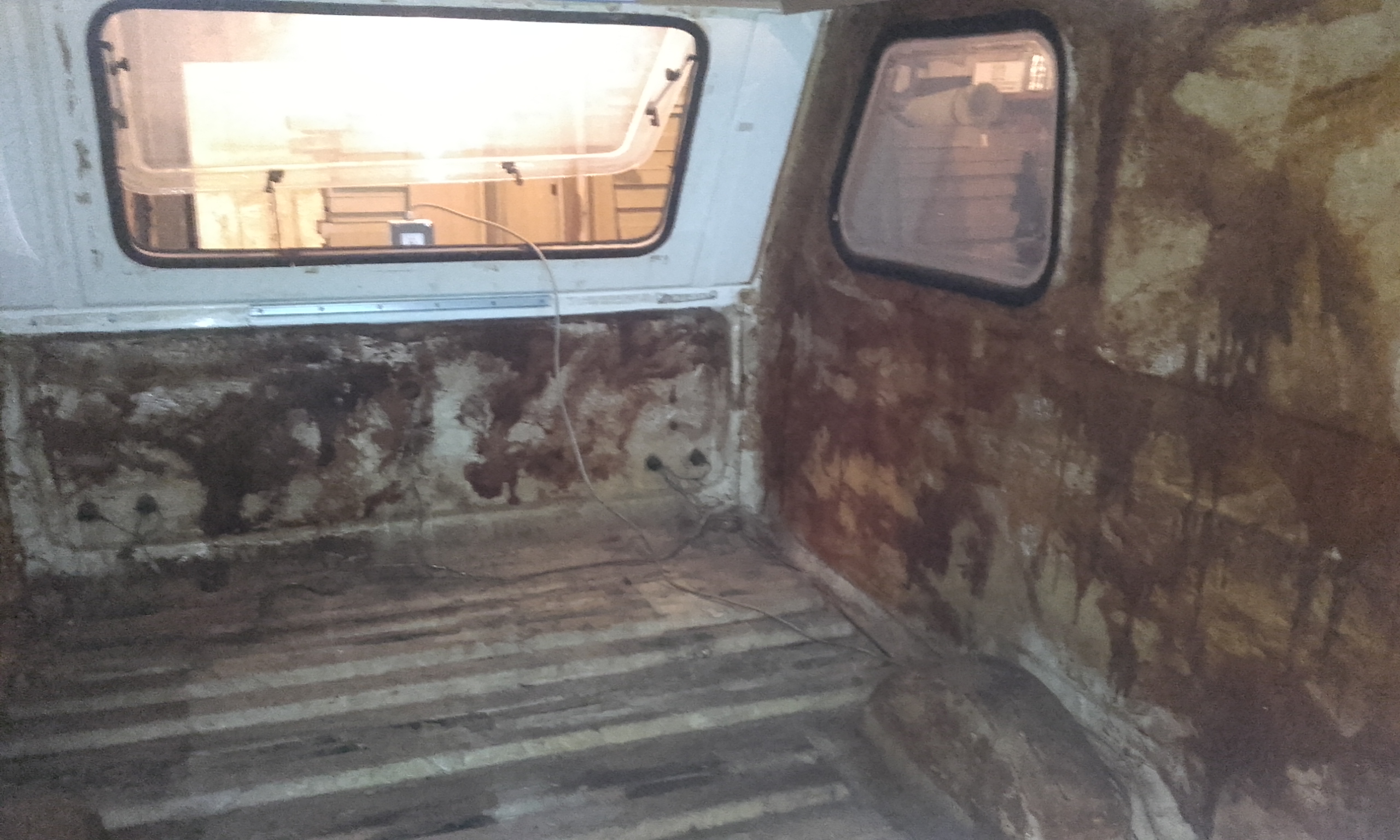

Po odsłonięciu podłogi zauważyłem, że listwy na podłodze na których opierała się płyta są wyższe
niż te pozostałe wlaminowane.
Czy to jest prawidłowe rozwiązanie? czy może płyta podłogowa powinna się opierać na wszystkich listwach?

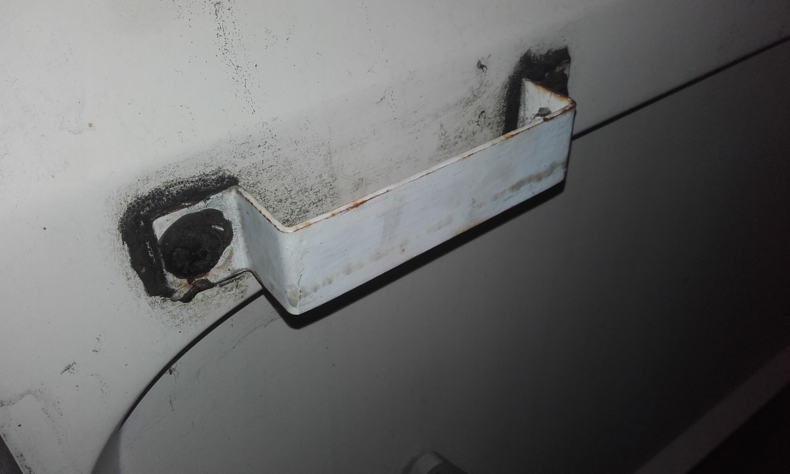

Zawsze twierdziłem, że pomysłowość ludzka nie zna granic, na co znalazłem potwierdzenie we własnej przyczepie.
Polak potrafi
Jeśli jest ktoś chętny na nowy niezniszczalny model rączek, proszę się zgłaszać

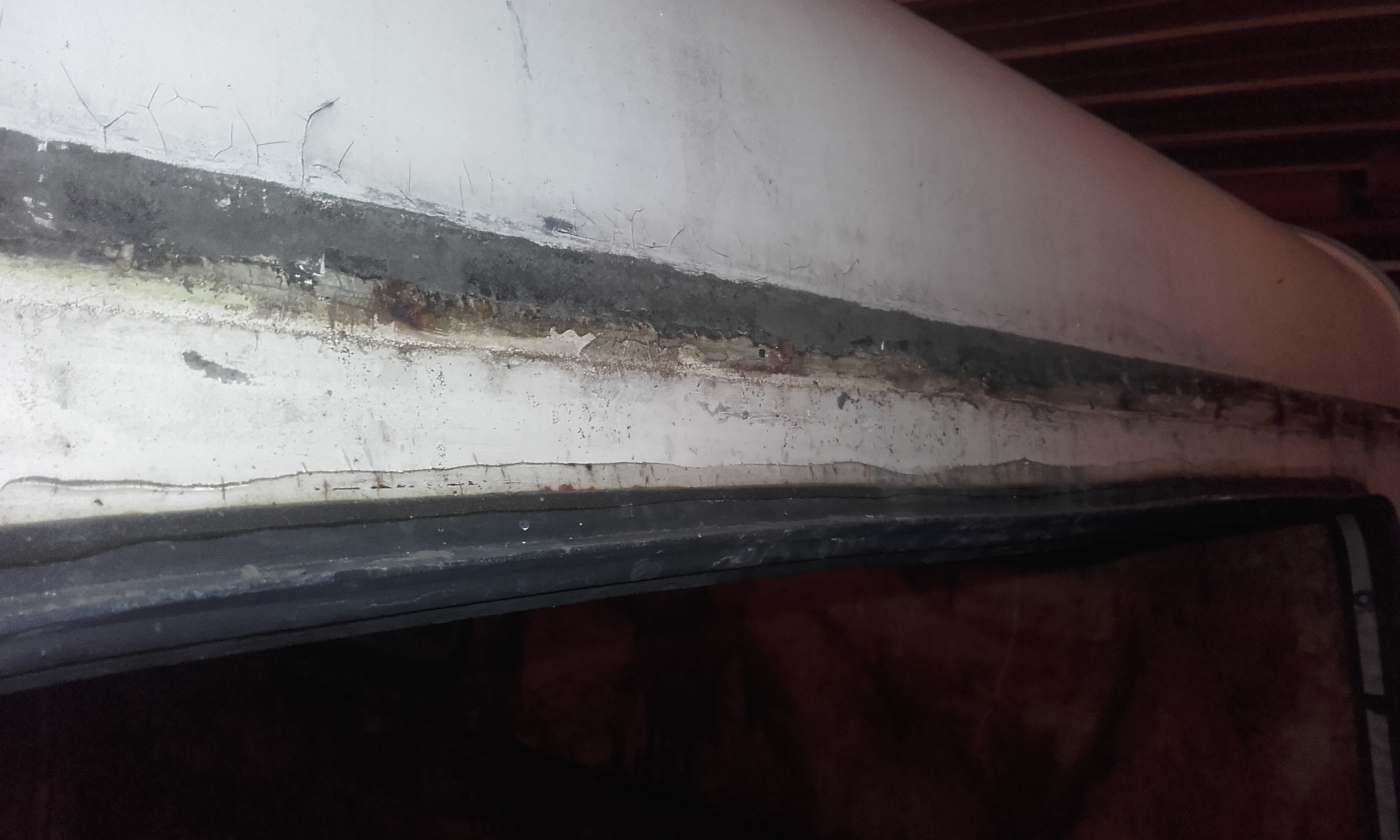

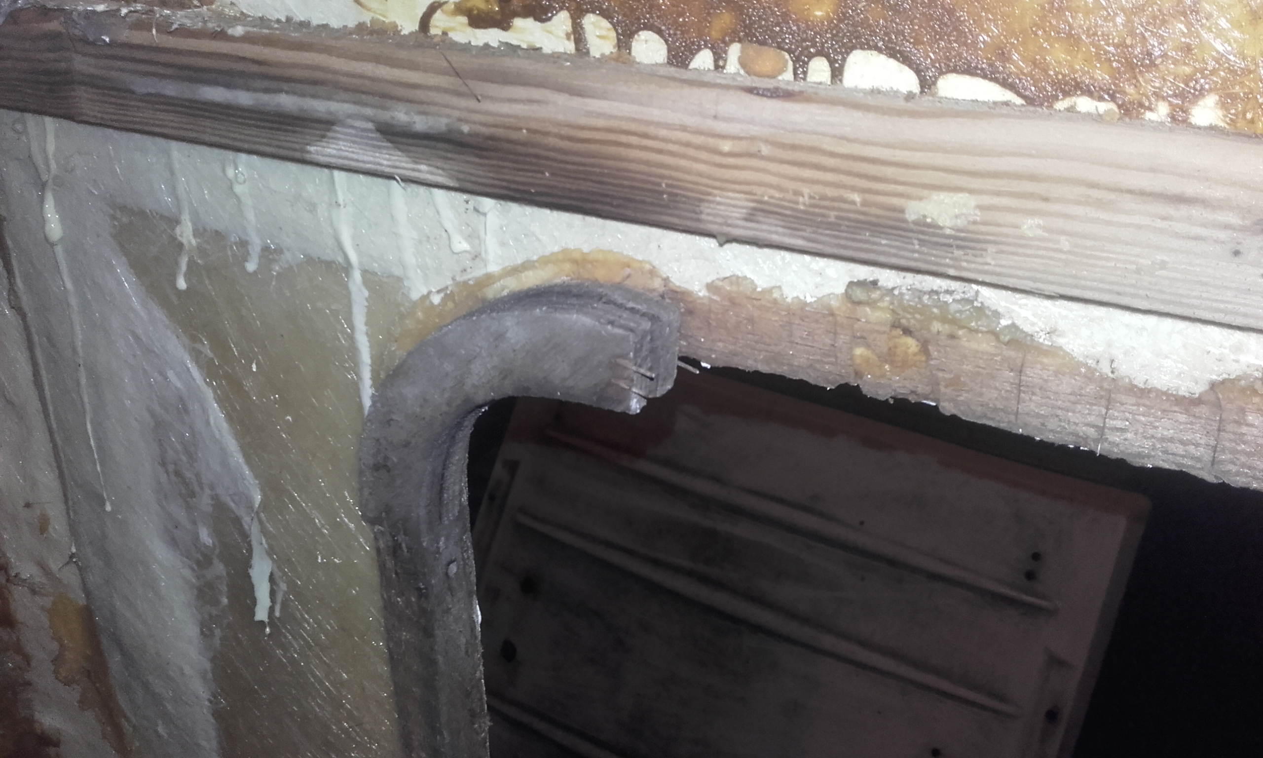

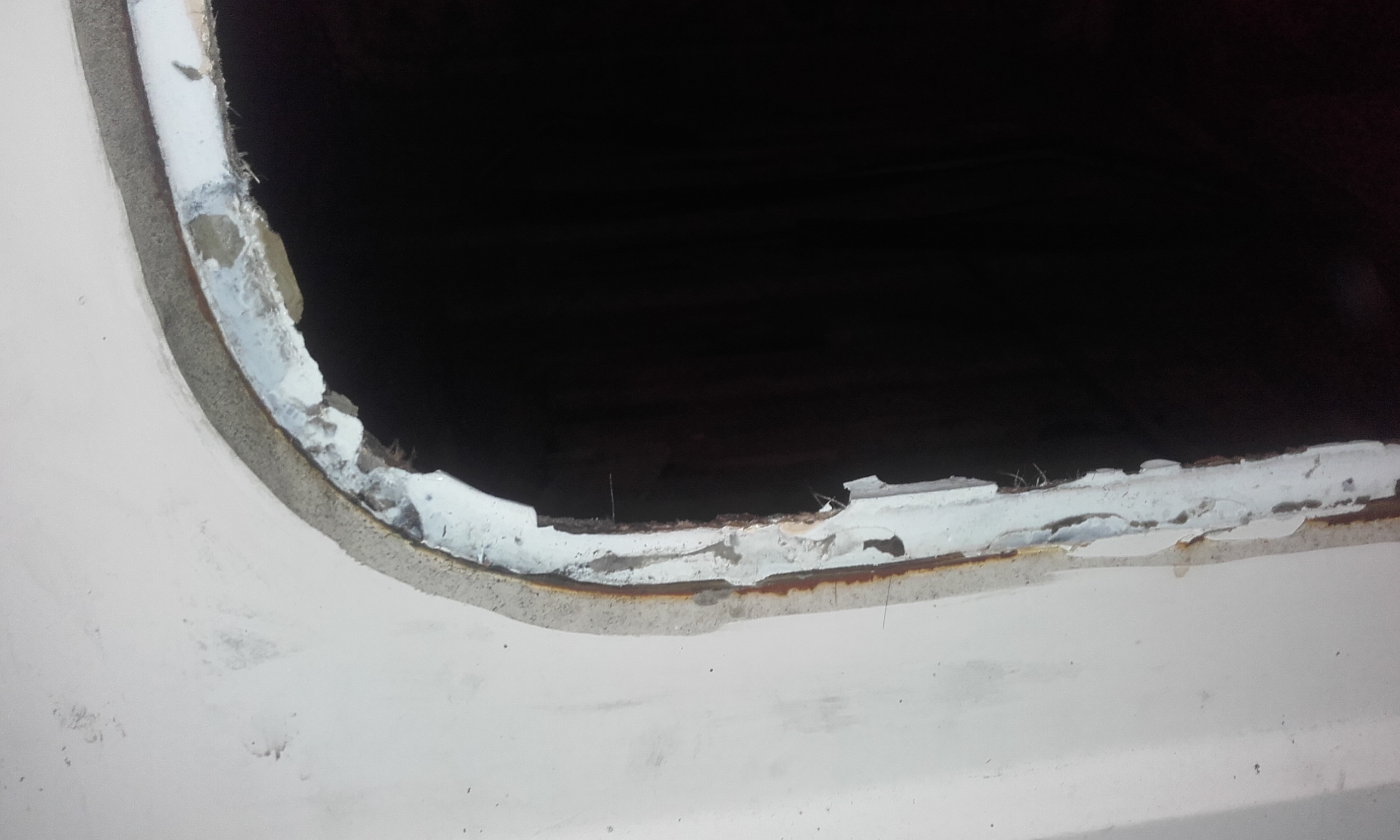

Następnie zdemontowałem listwę nadokienną, oczywiście rozwiercając wkręty,
optymistycznie to nie wyglądało, wcale się nie dziwię,że pojawiają się tam przecieki,
jak widać gumowa uszczelka pod listwą nie spełniła swojego zadania,
spodziewałem się pod nią czystego laminatu, a niestety zobaczyłem lekki syf.
Pod uszczelką okna też nie było wcale lepiej, ktoś próbował ratować sytuację silikonem.
Niestety nie przyniosło to zamierzonego efektu, ponieważ drewniana rama okna
po zdemontowaniu ekranu rozpadła się.

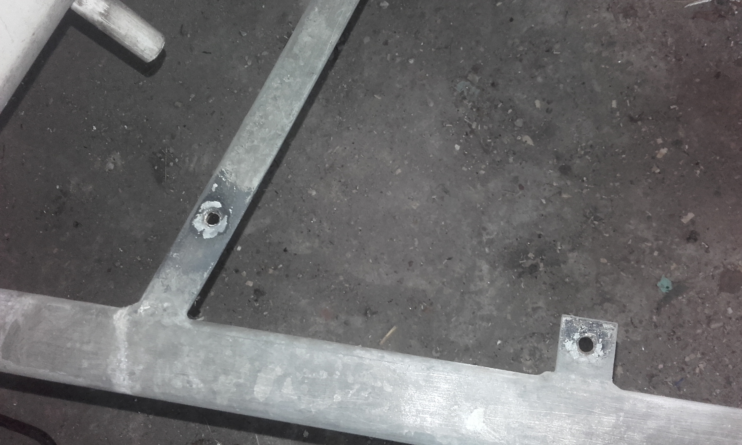

Ale żeby nie było tak pesymistycznie, należy zauważyć że rama pod kuferkiem jest w dobrym stanie,
jak widać ocynk przetrwał próbę czasu.

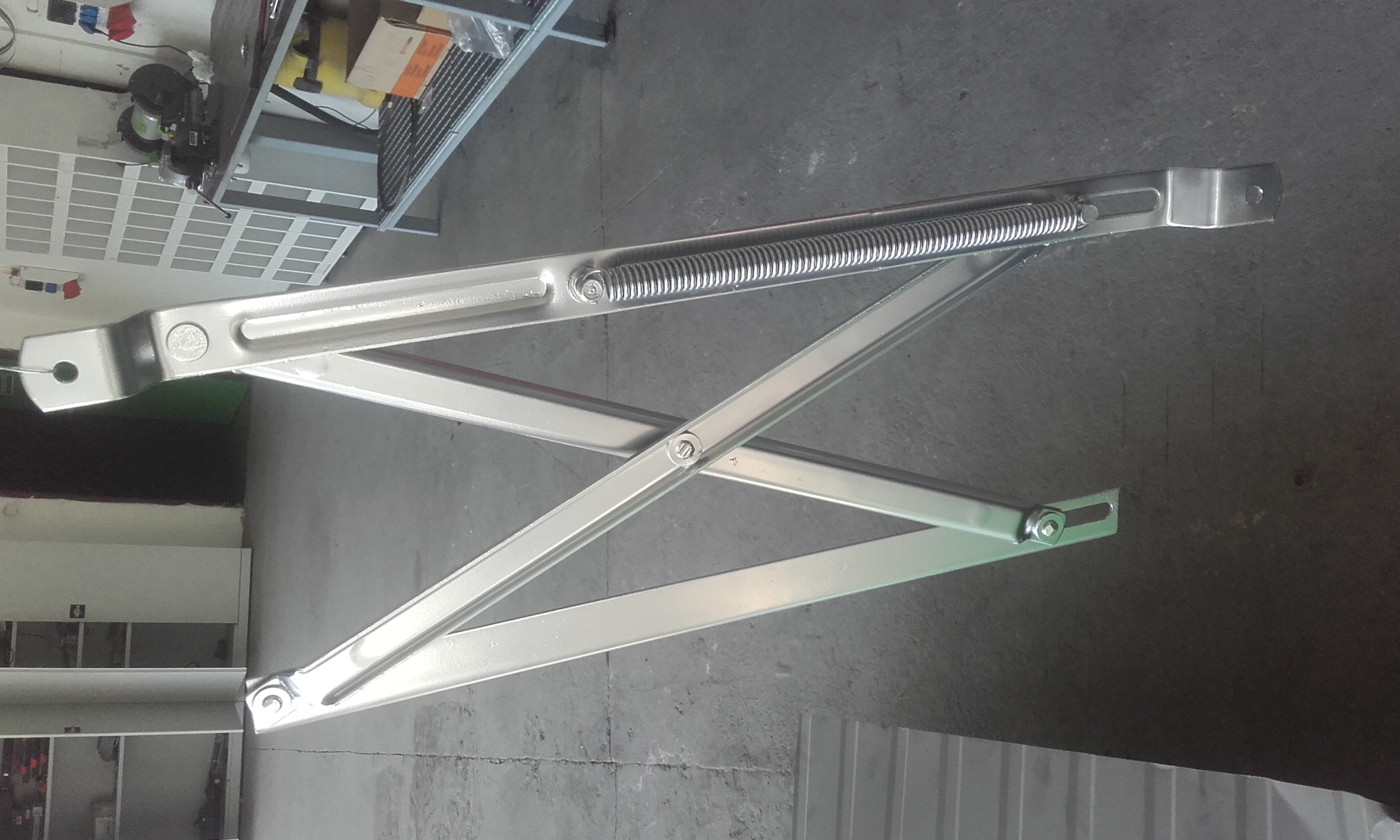

Optymistycznie kończąc ten post, dodam że w tak zwanym międzyczasie udało mi się naprawić pęknięty podnośnik dachu
oraz lekko go odświeżyć, według mnie wygląda ok.

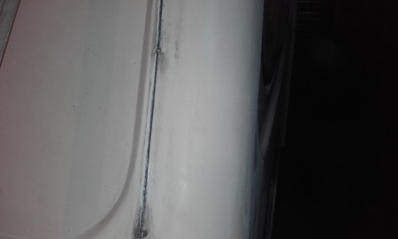

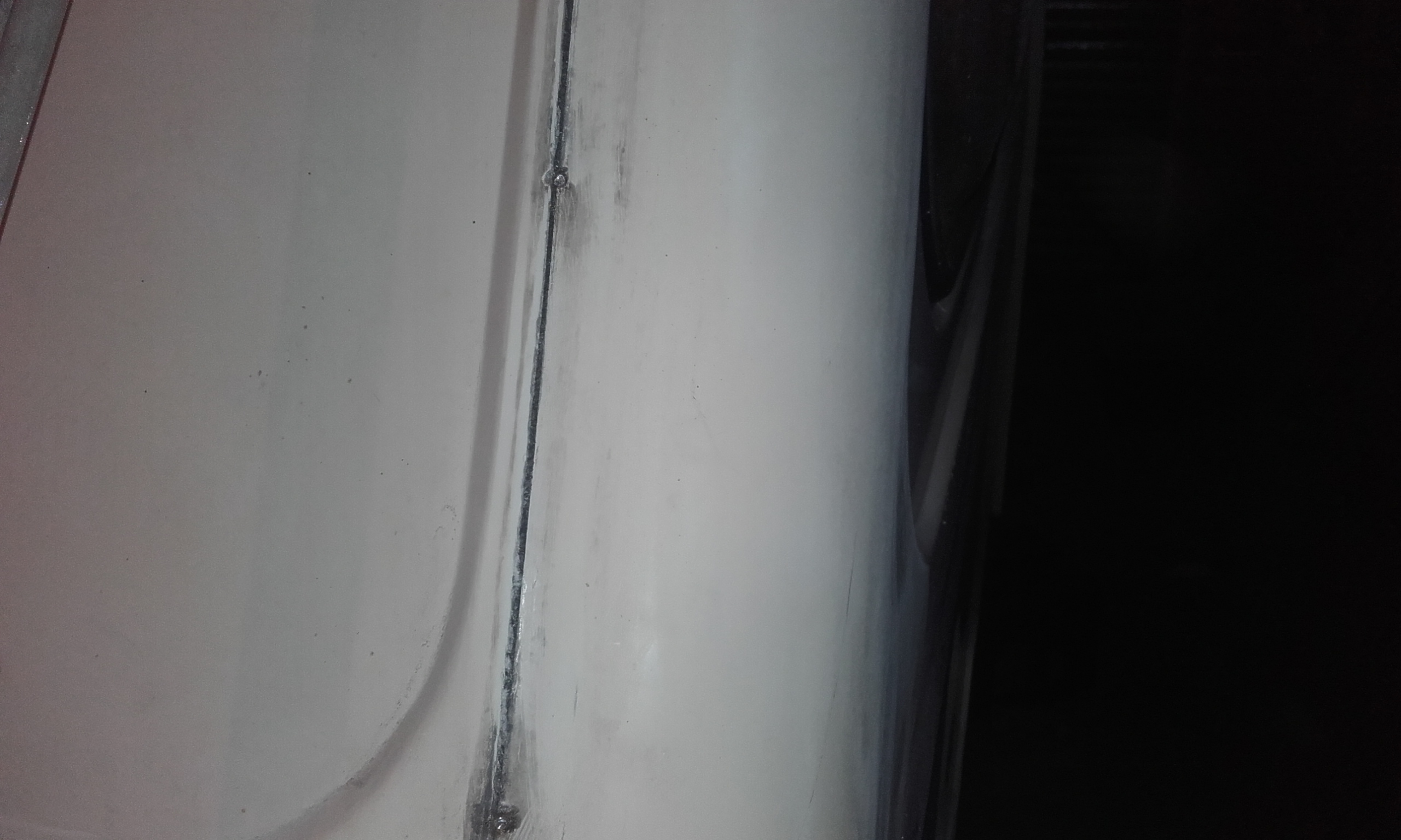

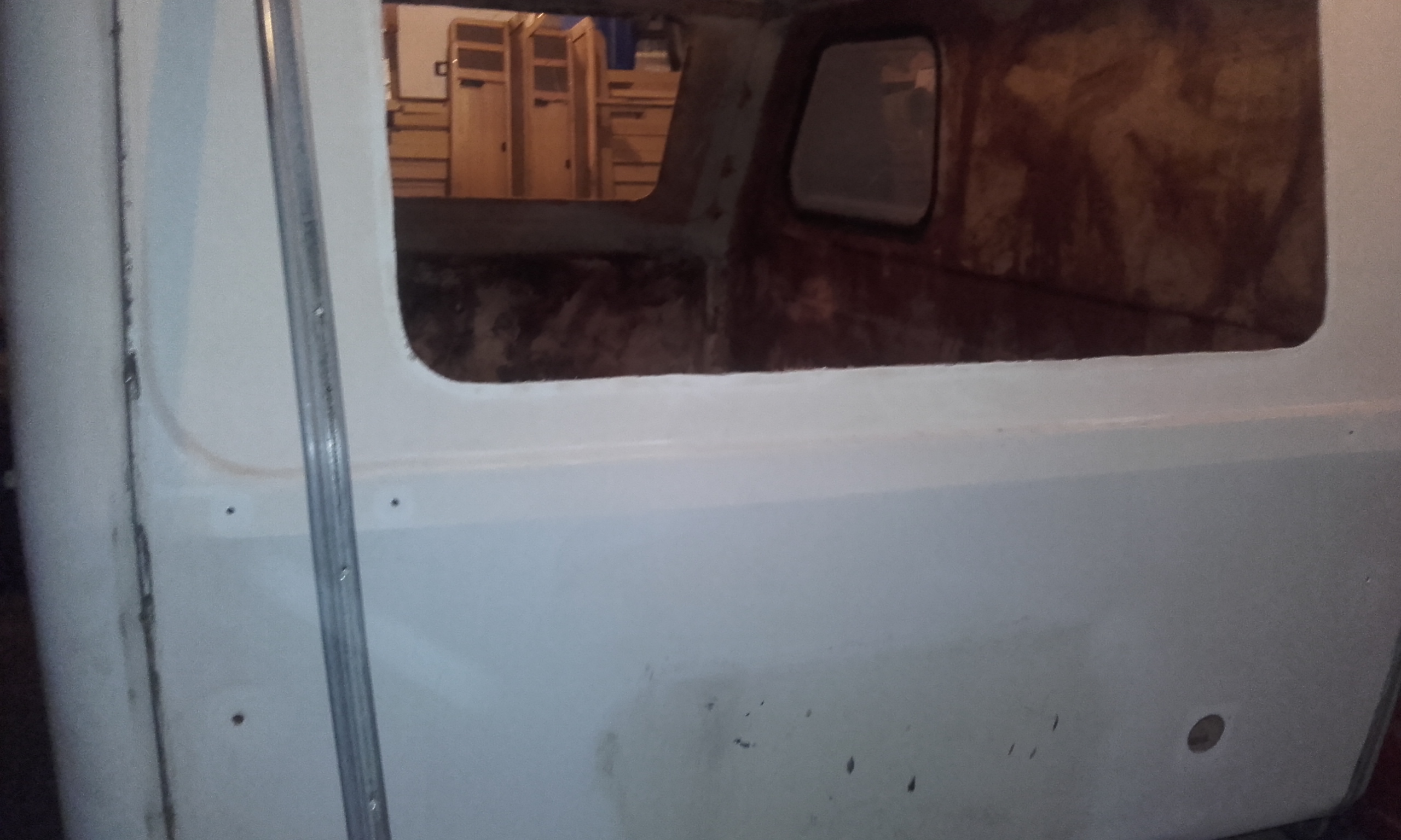

Demolki ciąg dalszy, czyli demontaż listew ozdobnych.
Ponieważ wkręty nie chciały współpracować ze śrubokrętem, musiałem je potraktować wiertłem.
Wstrętna robota
zardzewiałe wkręty na których trudno było utrzymać wiertło w centralnym punkcie.

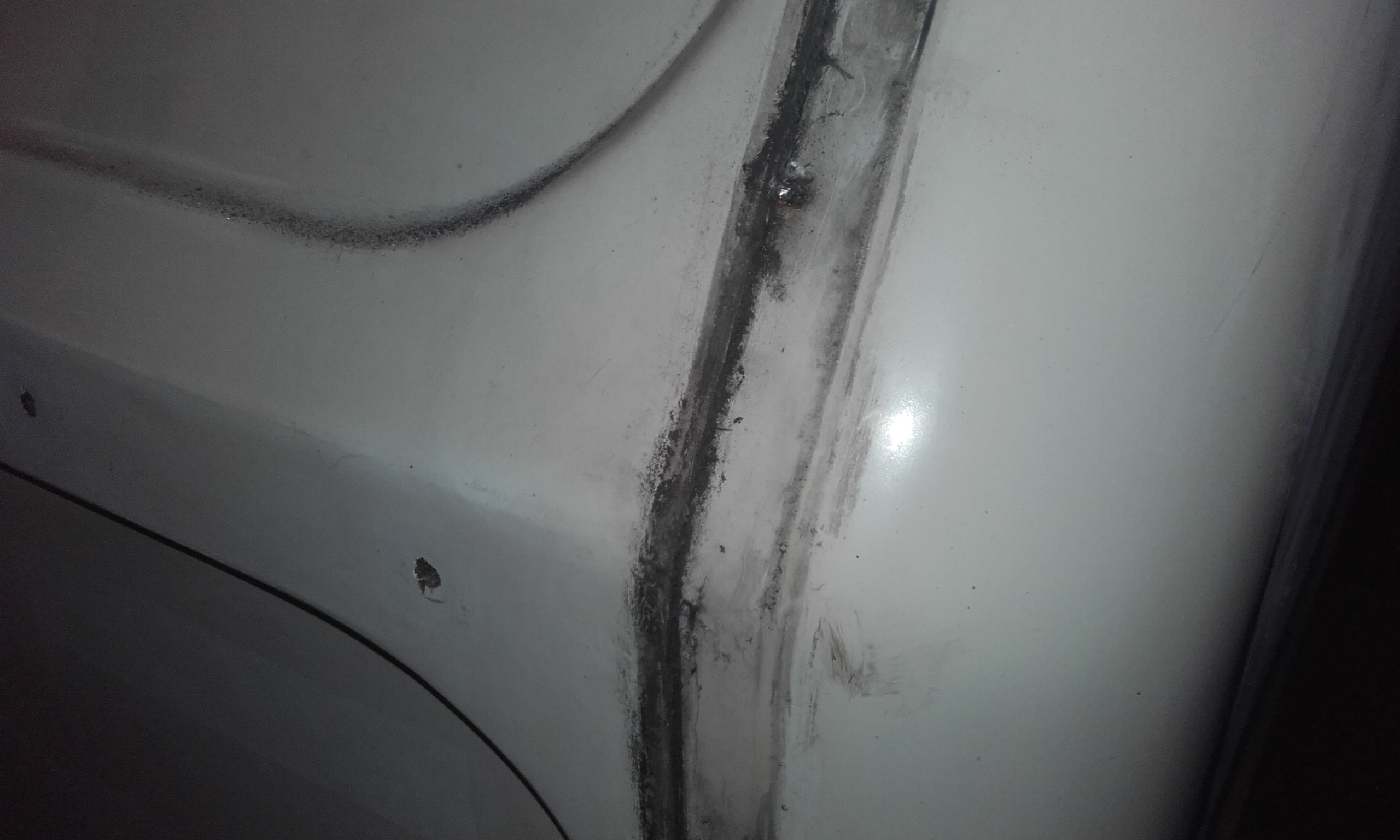

Po nierównej walce, przy której poleciało wiele niecenzuralnych epitetów, listwa w końcu odpuściła.
Pod listwą, tak jak się spodziewałem, wszechobecny brud i proste formy życia.
Po oczyszczeniu miejsce łączenia elementów budki wydaje się być w dość dobrym stanie, porównując do zdjęć
z wątku Dzina, spodziewałem się czegoś gorszego.
Powierzchnia jest równa,bez większych spękań i uskoków.
Przy demontażu listwy nasunął mi się pewien pomysł
by przed rozwierceniem starych wkrętów, najpierw nawiercić
w zamontowanej na budce listwie nowe otwory montażowe, mając ułożoną i dopasowaną listwę jest to według mnie
duże ułatwienie w dalszych pracach,
Czy któryś z kolegów forumowiczów coś takiego praktykował?
