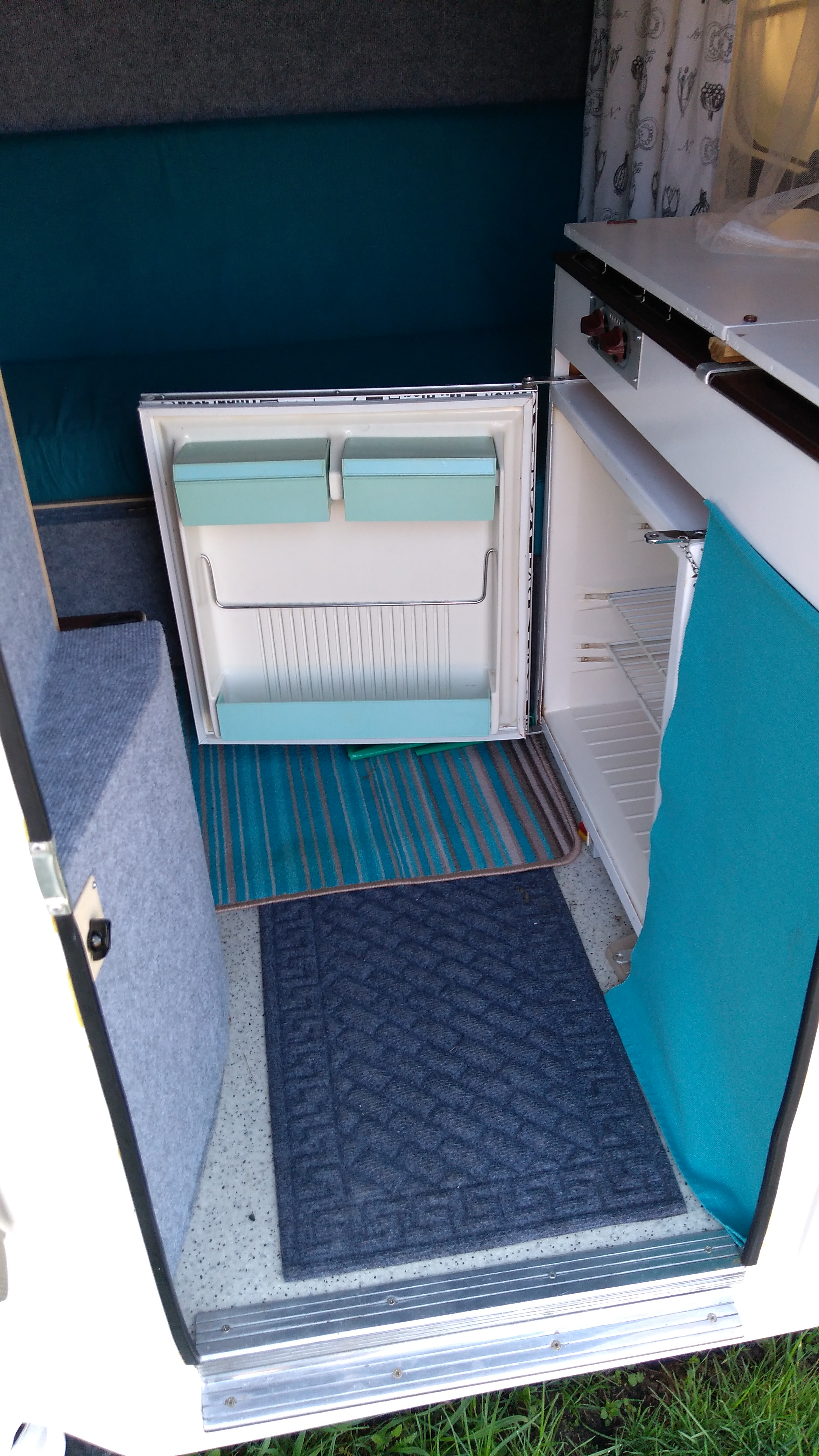

Fiacior75 pisze:Eeeee Lodówka ci się nie otwiera??? U mnie się chyba otwiera całkowicie aż normalnie pójde zaglądnąć do zapiekanki :)
Fiacior ale ja mam oryginalną osłonę Carvera, ona może mieć inny wymiar niż Twoja zabudowa :) Ale idź idź sprawdzić każdy pretekst dobry żeby odwiedzić swoją budkę ;)
Co do materacy pokręteł itd. to faktycznie sugeruję przetestować, ale nie zostawiając włączone na kwadrans a na całą noc. Obudowa naprawdę mocno się nagrzewa, ale dzieje się to wbrew pozorom stopniowo.
Re: Remont darkusa - głównie fotorelacja
Postautor: Fiacior75 » poniedziałek, 10 kwie 2017, 08:08

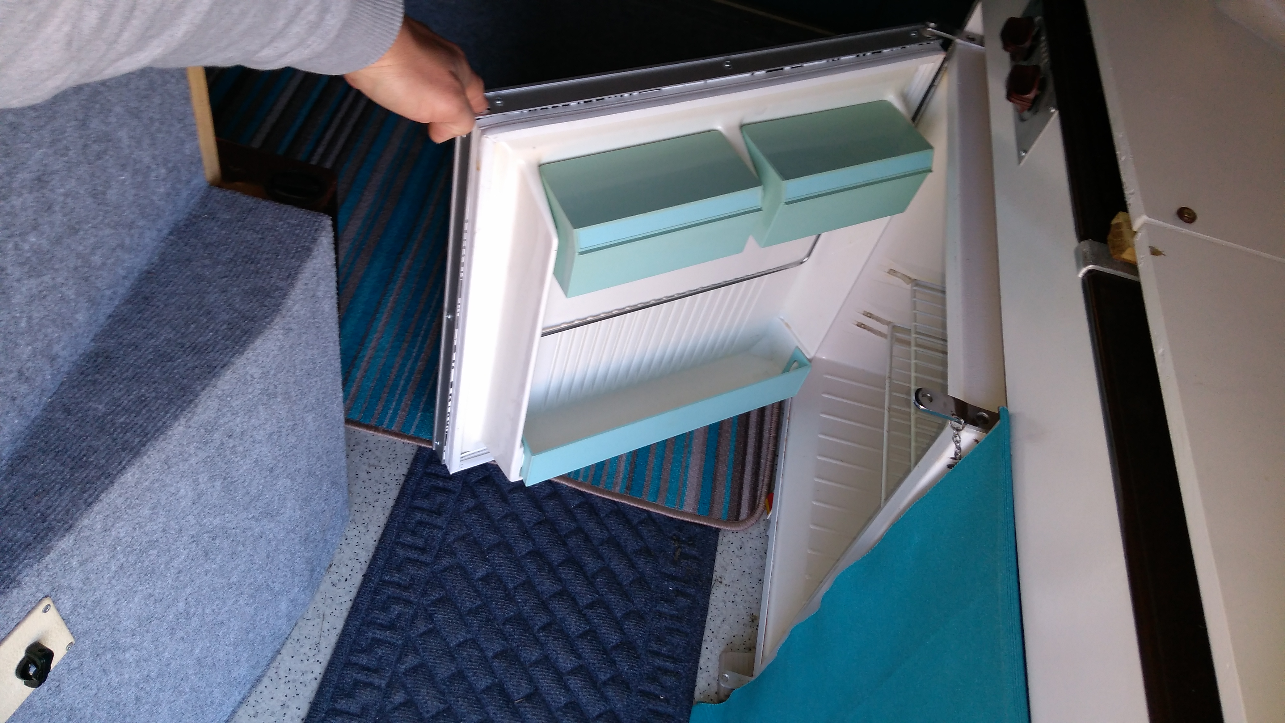

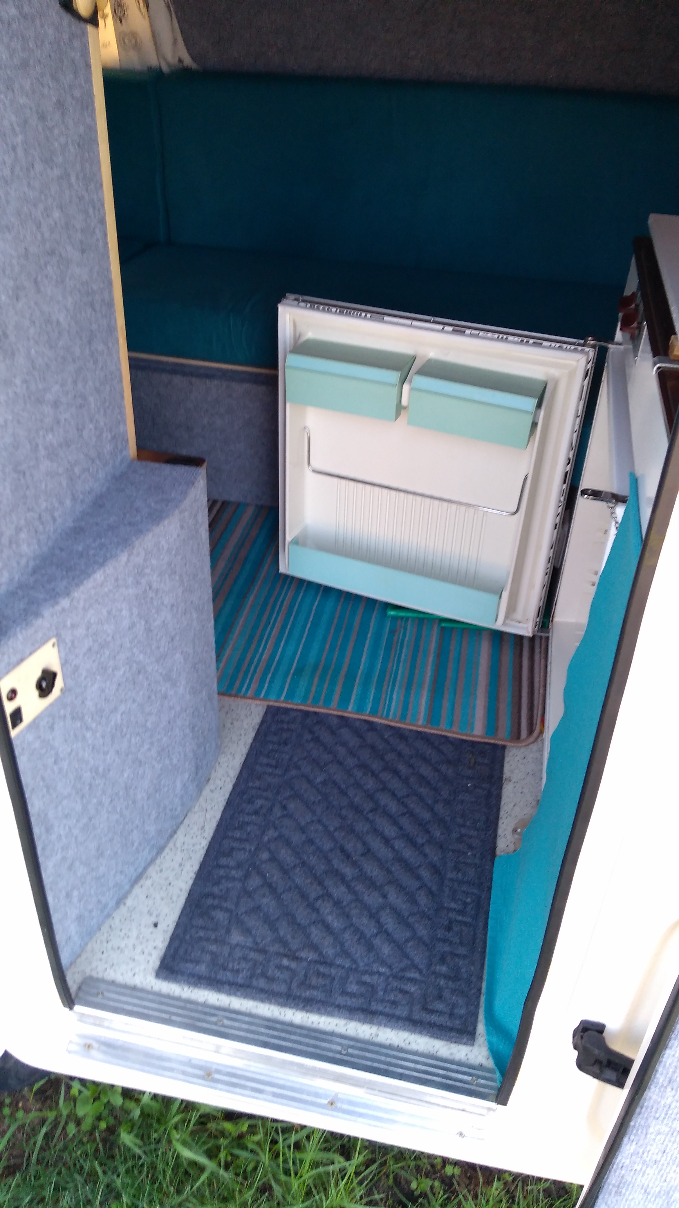

Stachu przerwałem poranną kawusie, podszedłem do zapiekanki i zrobiłem kilka fotek :)
Posty: 2622
Postautor: stachu_gda » poniedziałek, 10 kwie 2017, 08:11
Fiacior75 pisze:Stachu przerwałem poranną kawusie, podszedłem do zapiekanki i zrobiłem kilka fotek :)
A nie no w tę stronę się otwiera, ale w drugą się nie otworzy :)
Postautor: Fiacior75 » poniedziałek, 10 kwie 2017, 08:17
Hahaha dlatego ja obróciłem drzwiczki żeby szybciej browarka wyciągać:)
Posty: 2622
Postautor: stachu_gda » poniedziałek, 10 kwie 2017, 08:19
Fiacior75 pisze:Hahaha dlatego ja obróciłem drzwiczki żeby szybciej browarka wyciągać:)
Też mam taki plan tylko muszę obczaić, dlaczego jak przełożę na drugą stronę to mi się nie chcą drzwiczki domykać. Tzn. domykają się, ale jakby magnes w uszczelce nie chciał trzymać.

Spróbuj uszczelki ogrzać suszarką do włosów. Możesz spróbować natrzeć uszczelki gliceryną. Wszystko przez starzejące się uszczelki, które tracą swoja elastyczność.
