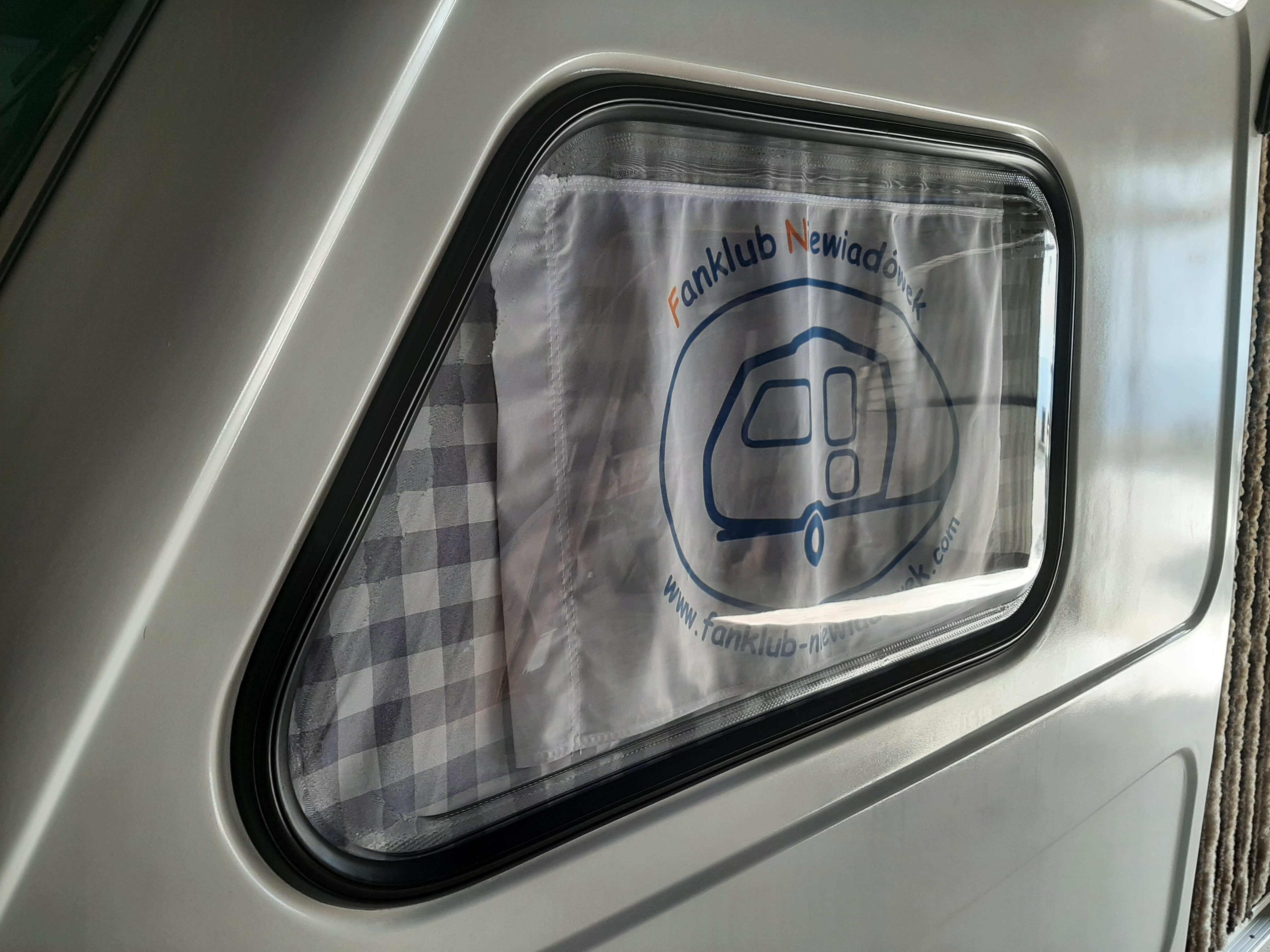

Re: Remont a'la tomcat
tomcat pisze:Przygotowania do sezonu idą pełną parą![]()
Zazdroszczę odwagi i determinacji, że chciało Ci się wyjąc boczne okno. Za żadne pieniądze nie chciałbym go drugi raz wkładać
- Posty: 4312

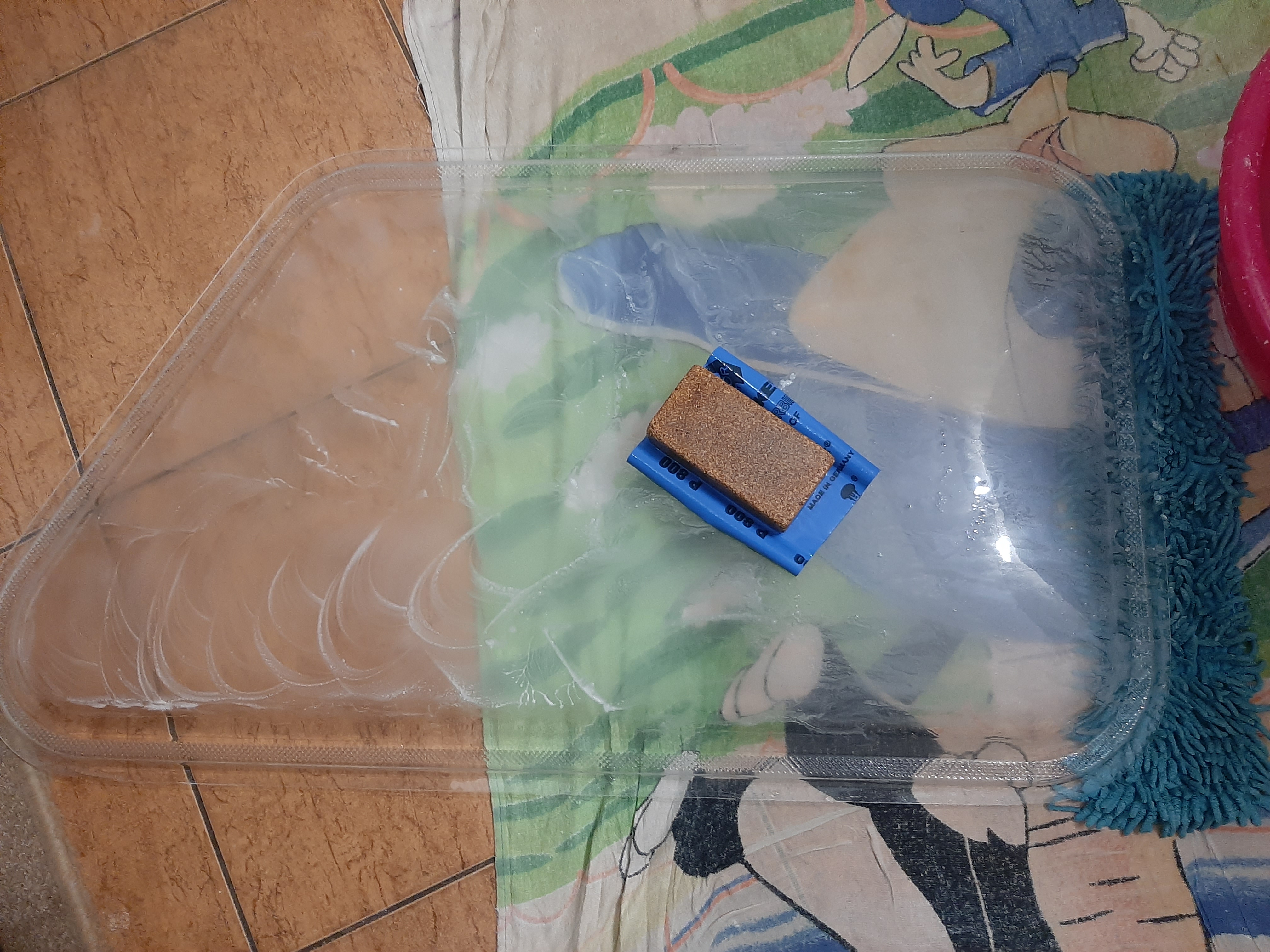

To nie tak do końca.
Przyczepa ma jeszcze okna na miejscu
Ich stan nie jest zbyt ciekawy i od jakiegoś czasu myślałem nad wymianą. Aktualnie nowe to wydatek około 300 złotych za sztukę. Kupiłem używane w rozsądnym stanie ale stwierdziłem, że polerka im nie zaszkodzi.
Determinacja i odwaga będzie mi potrzebna przy ich montażu
Mam nadzieję, że stara metoda na sznurek mnie nie zawiedzie ale z tym poczekam na cieplejsze dni.
- krzysztof_cw
- Posty: 1136
- Lokalizacja: Włocławek
tomcat pisze:Kupiłem używane w rozsądnym stanie ale stwierdziłem, że polerka im nie zaszkodzi.
Determinacja i odwaga będzie mi potrzebna przy ich montażuMam nadzieję, że stara metoda na sznurek mnie nie zawiedzie ale z tym poczekam na cieplejsze dni.
Jak wymontujesz stare okno to przyłóż je do tego nowego i zobacz czy są tej samej wielkości. U mnie było tak, że nowe okna mają trochę szerszą krawędź i było za mało miejsca na uszczelkę pomiędzy oknem a laminatem, trzeba było szlifować.
tomcat pisze:To nie tak do końca.
Już to gdzieś pisałem: przy wkładaniu okna dowiesz się od czego pochodzi słowo: Przeklinać
- Posty: 4312
krzysztof_cw pisze:Jak wymontujesz stare okno to przyłóż je do tego nowego i zobacz czy są tej samej wielkości. U mnie było tak, że nowe okna mają trochę szerszą krawędź i było za mało miejsca na uszczelkę pomiędzy oknem a laminatem, trzeba było szlifować.
Dzięki za podpowiedź
misha22 pisze:Już to gdzieś pisałem: przy wkładaniu okna dowiesz się od czego pochodzi słowo: Przeklinać
Ostatnim razem nie było tak źle ale masz rację; bez przeklinstwa chyba się nie da

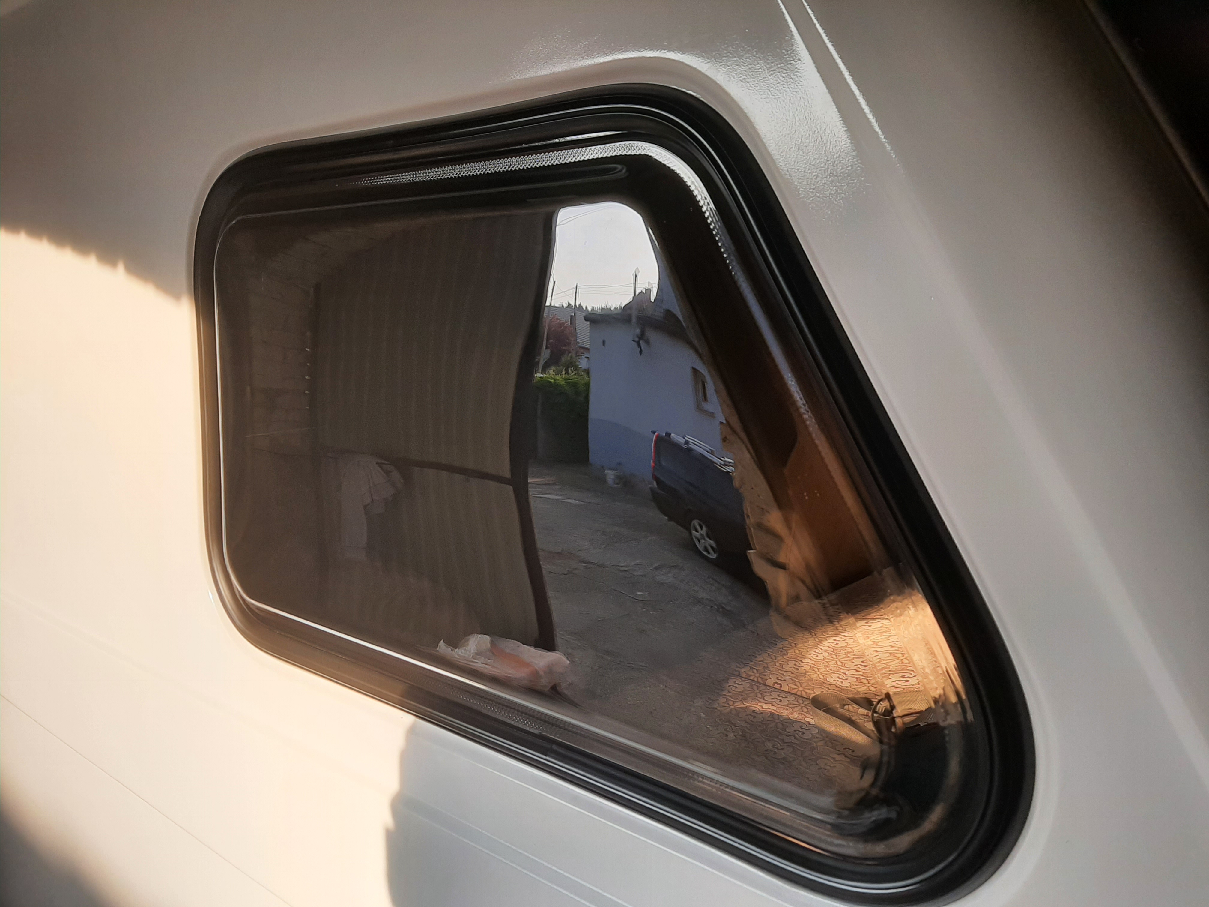

No i szybki na miejscu
Równocześnie wymieniłem też uszczelki we wszystkich oknach.
Błysk - połysk, super

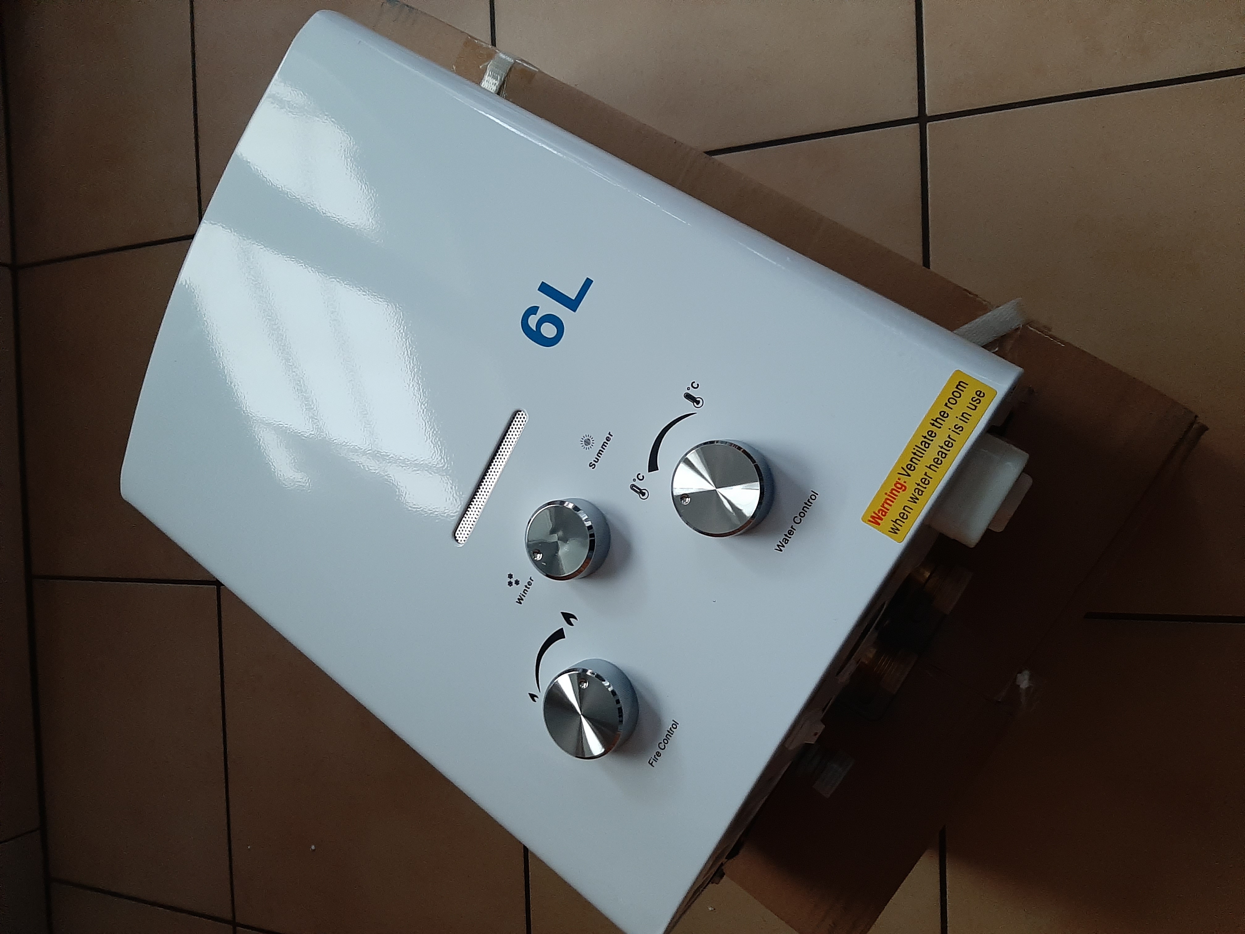

Wiosna tuż, tuż, więc czas przygotować przyczepę do sezonu. Ostatnio częściej zaglądamy do miejsc mniej skomercjonalizowanych, a co za tym idzie bez większych luksusów. W związku z tym stwierdziliśmy, że przydałaby się w przyczepie ciepła woda dostępna prawie od ręki. Rozważałem różne wersje i w końcu wybór padł na ogrzewacz przepływowy.
Pomysł nie jest nowy i już chyba dosyć powszechny
Pierwszy, najważniejszy element instalacji już mam:
