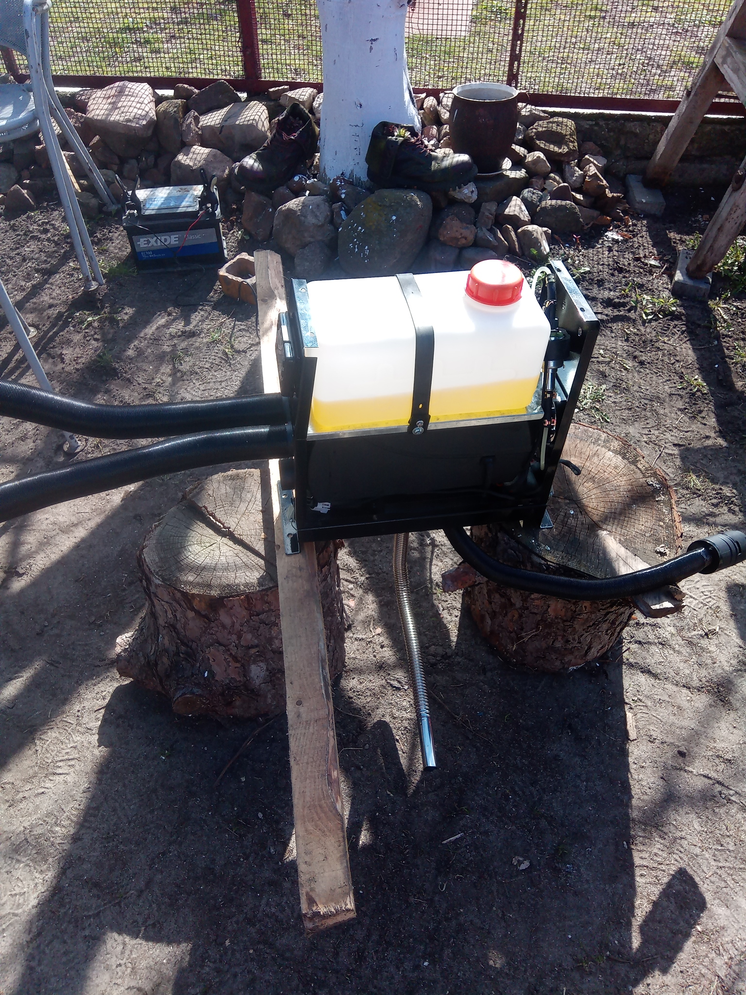

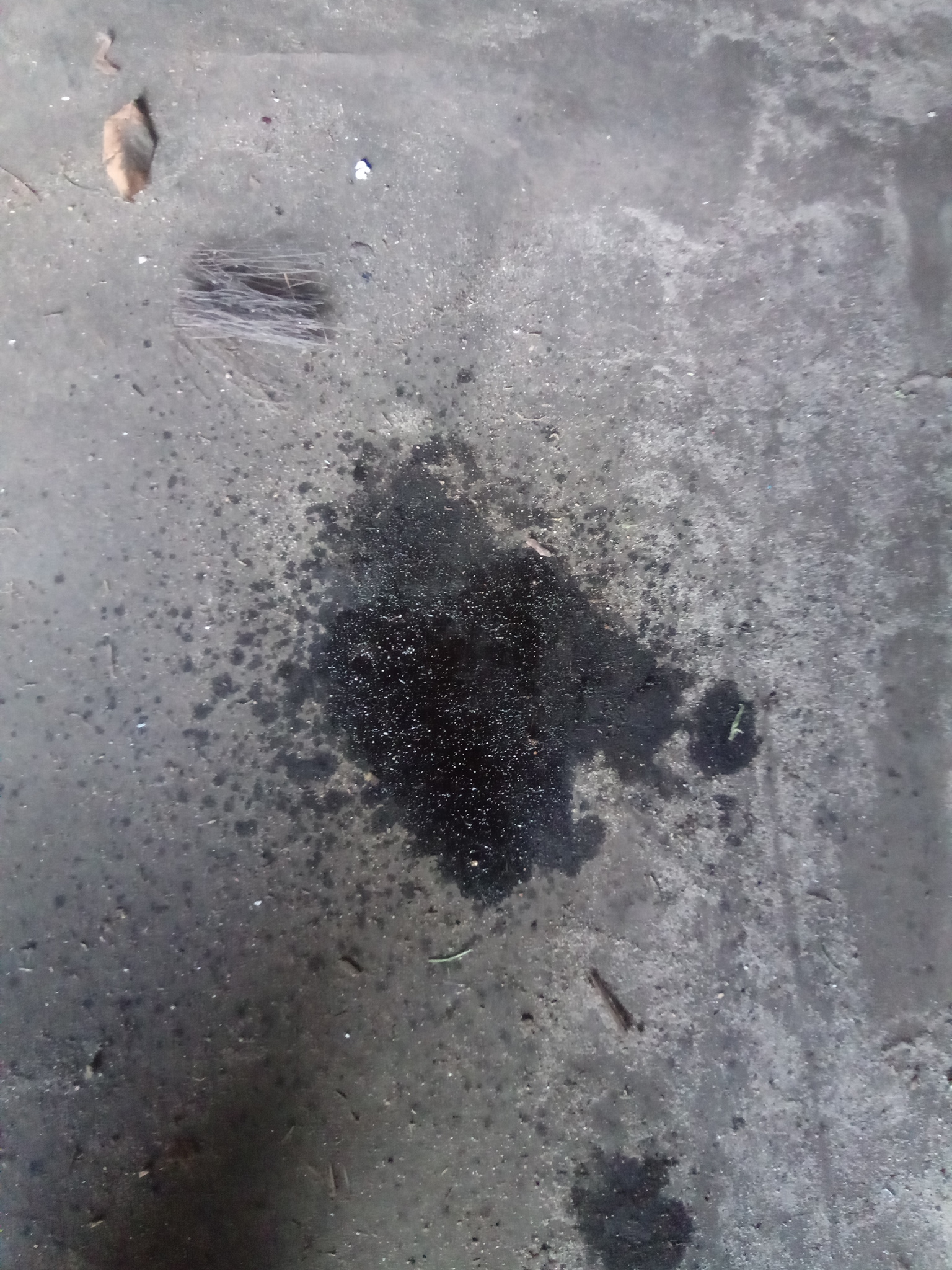

dzin1975 pisze:W sobotę podczas testów ,,webasto,, bardzo ładnie pracowało. Po około 2h zobaczyłem pod spodem dziwną tłustą plamę. Nie była to ropa ani woda. Coś bardziej jak mokre ,,spaliny,, o konsystencji budyniu. Urządzenie przestało pracować, strasznie kopciło, ogólnie padaka. Okazało się że koniecznie wydech musi być odseparowany od wlotu powietrza. Po poprawkach wszystko wróciło do normy, ładnie pracowało przez kolejne parę godzin.

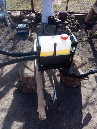

Reasumując- Przemek, Marek uważajcie. Ja już wiem jak zrobić żeby utrudnić Wam życie na kempingu :mrgreen:
W jaki sposób odseparowałeś? Masz foto ostatecznej wersji?
"Odseparowałeś", dużo powiedziane ;) Wpis bardziej w celu rozluźnienia atmosfery. U Przemka podziałał (wiedziałem :) ) czekam na reakcję Marka. W sumie wiem, że będzie taka sama, ma poczucie humoru. A jak nie? No cóż nie będzie MCR sp z o.o. tylko jednoosobowa działalność gospodarcza :mrgreen:
Plama.
Przed separacją ;)
Po separacji :mrgreen:

Po separacji czyli zgodnie z instrukcją. Przed separacją czyli na łapu-capu :mrgreen: Jak nieszczelne podpięcie to i plama będzie. Ale odkrycie? :o :shock:

I tu się mylisz. To nie jest ropa. Webasto podczas pracy zasysało spaliny, nie przepalało i zwracało w postaci tego czegoś.
