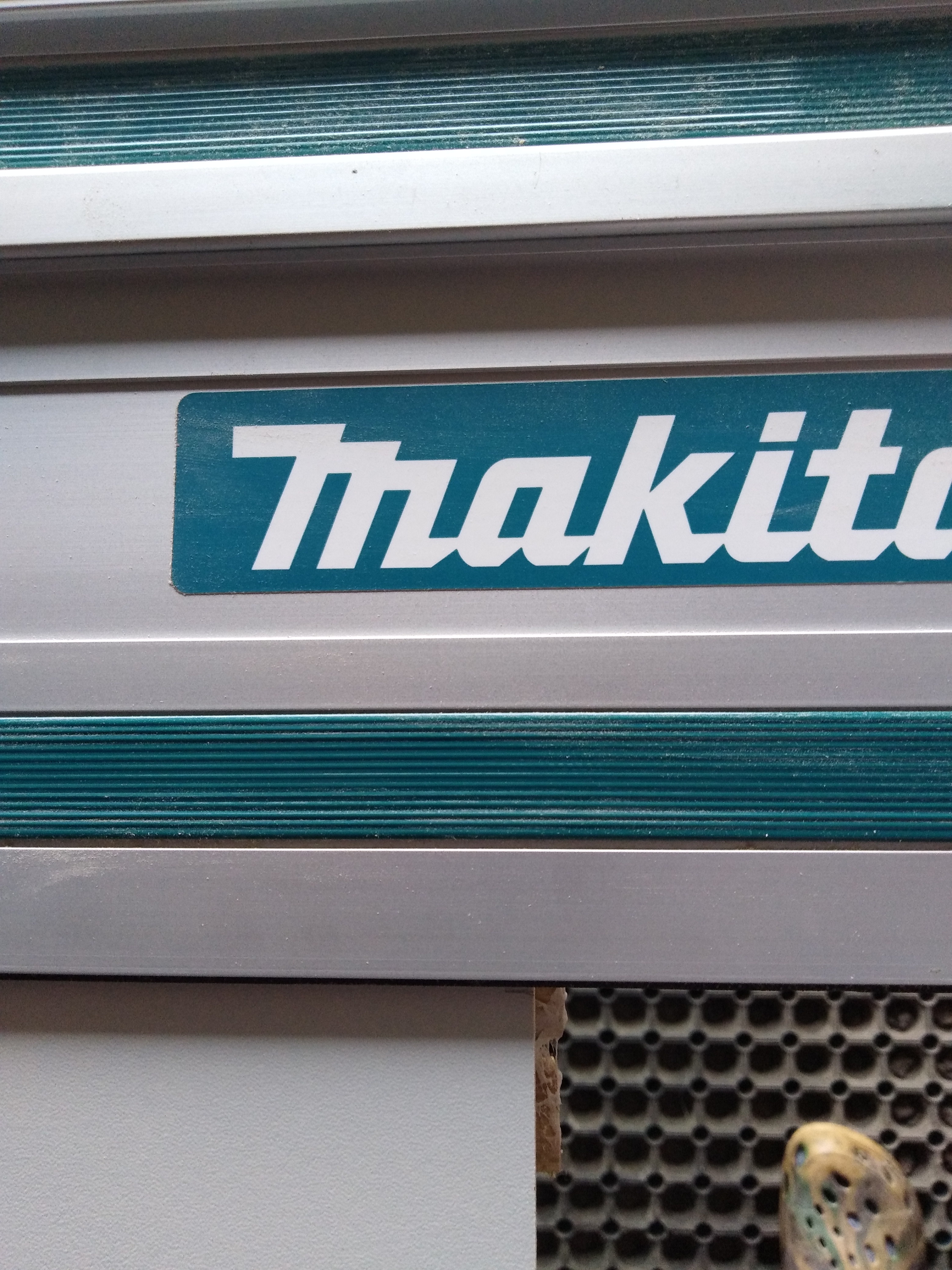

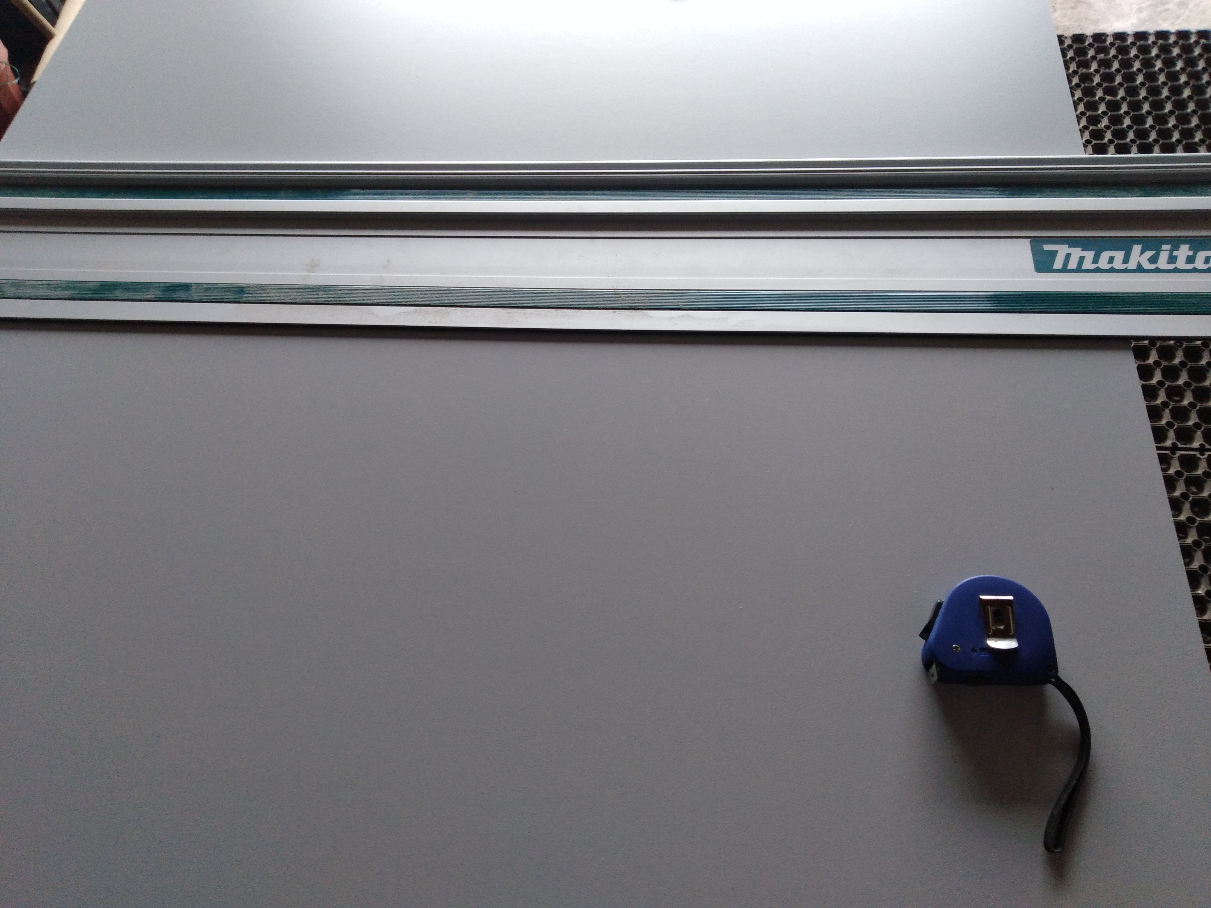

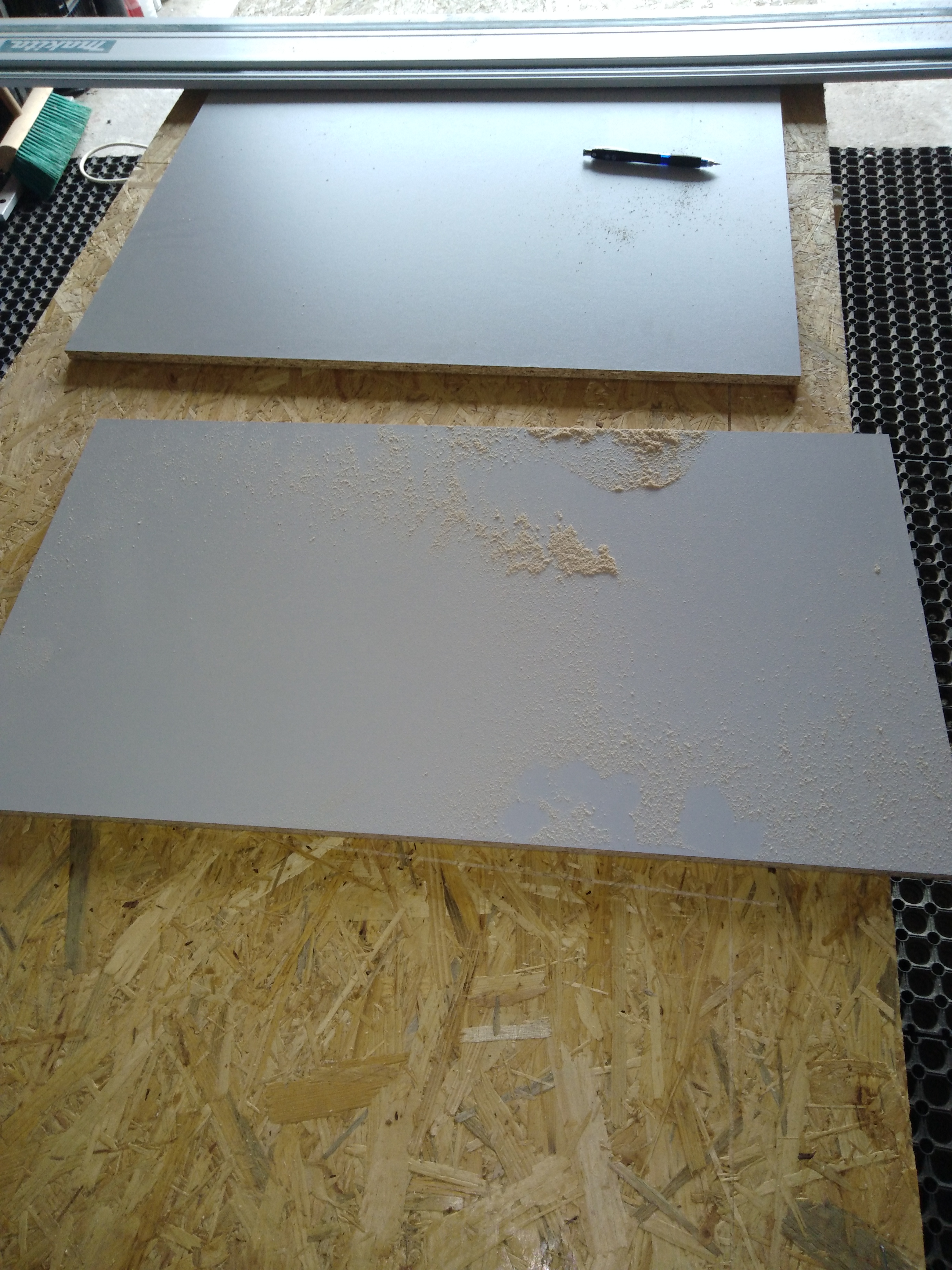

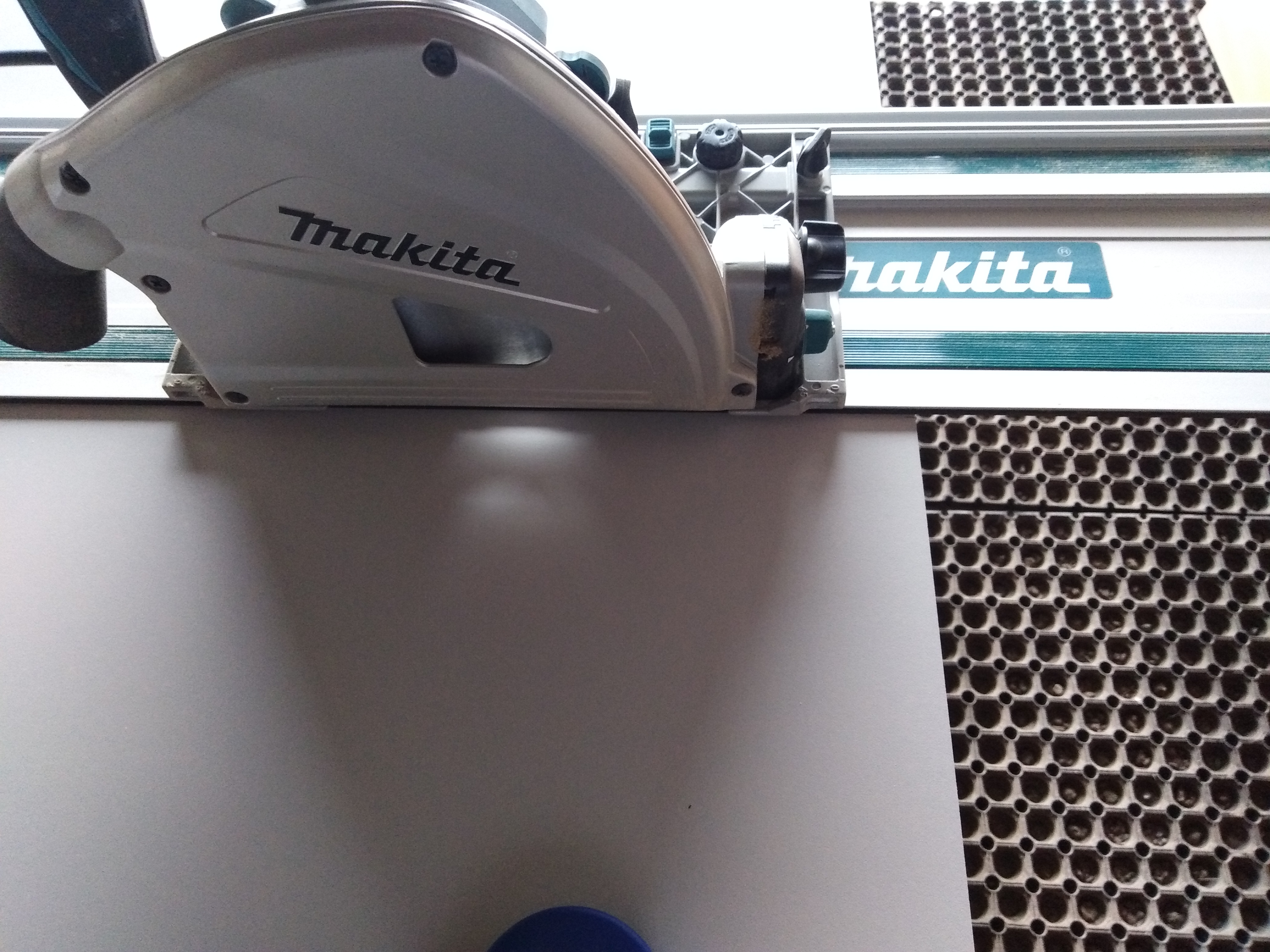

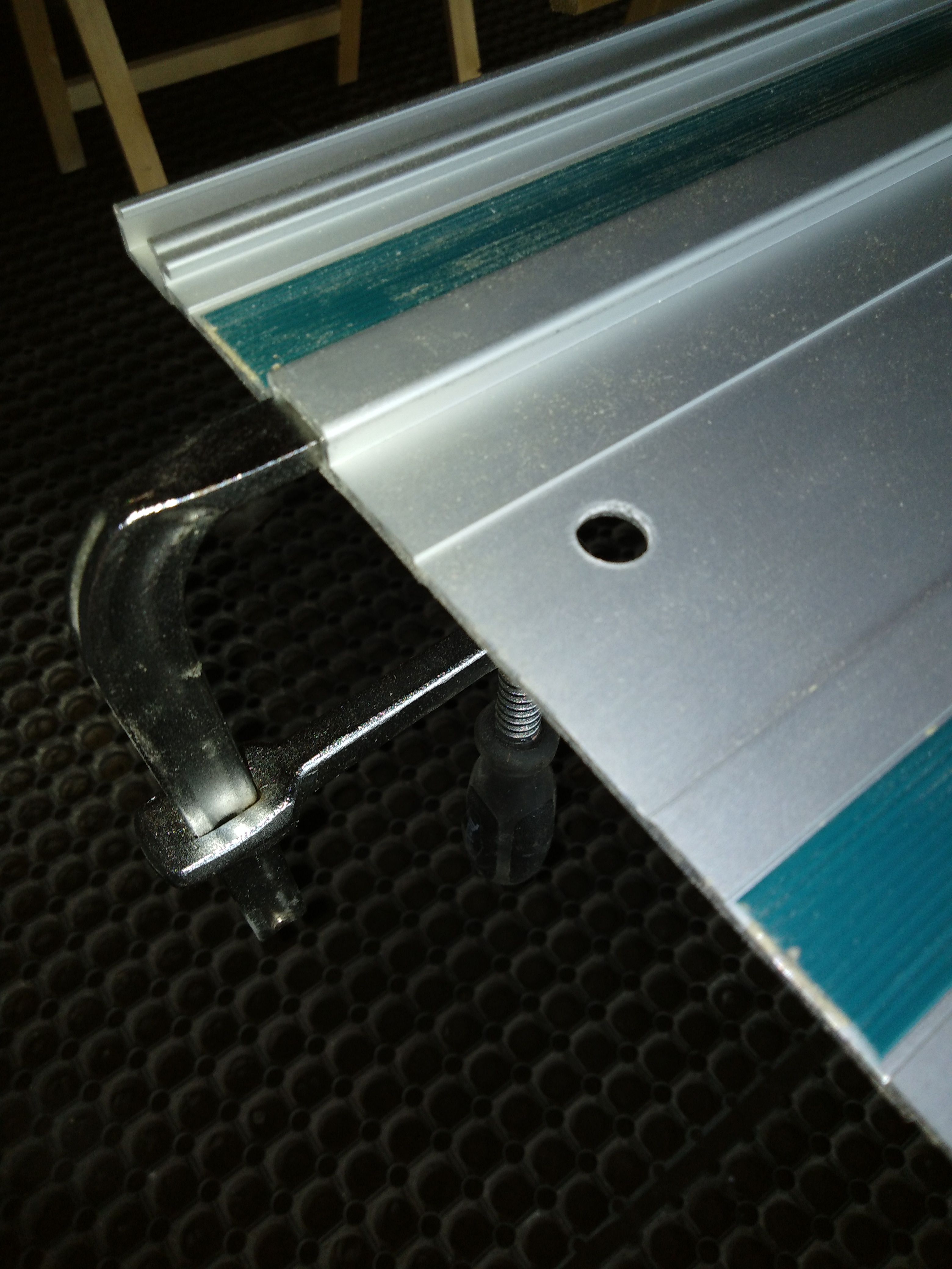

Rozkrój płyt przy pomocy zagłębiarki z funkcją podcinaka.
Rozkrojenie płyt jest stosunkowo łatwe i nie trzeba być fachowcem, by sobie z tym samemu poradzić.
Jest jednak jeden warunek, trzeba mieć odpowiednią maszynę.
Cięcie za pomocą zagłębiarki jest dziecinnie proste. Kładziemy płytę na równym, dużym stole i znaczymy na bokach odległość.
Przykładamy szynę prowadzącą ( długości szyny od 140 cm do nawet kilku metrów )
Guma odpryskowa, wskazuje nam miejsce w którym należy taką szynę zamocować za pomocą dostarczonych, specjalnych ścisków.
Przykładamy, mocujemy, wciskamy guzik podcinaka i jedziemy po szynie do tyłu :)
Zwalniamy guzik podcinaka i jedziemy po szynie do przodu :)
Gotowe :)
Równe, szybkie i dokładne cięcie. Można już by było nawet oklejać krawędzie a do jakości cięcia nikt się nie doczepi.
Można takie cięcie zlecić i nie wychodzi to drogo.
Ja mam czym, dlatego robię to sam.
Nie trzeba pomocnika, płyty lekkie 10 mm grubości i pomocnik zbędny.
Rozkrojenie jednej płyty, to jakieś 20 minut pracy :)
Gotowe :)
Jak pisałem, robota prosta jak drut.
Lekko, łatwo i przyjemnie :) Bez stresów i obawy, że coś się popsuje.
Jak się chce skos, to montujemy szynę pod skosem i od kreski zaznaczonej na krawędzi płyty do drugiej kreski na drugiej krawędzi kładziemy szynę i jazda :)

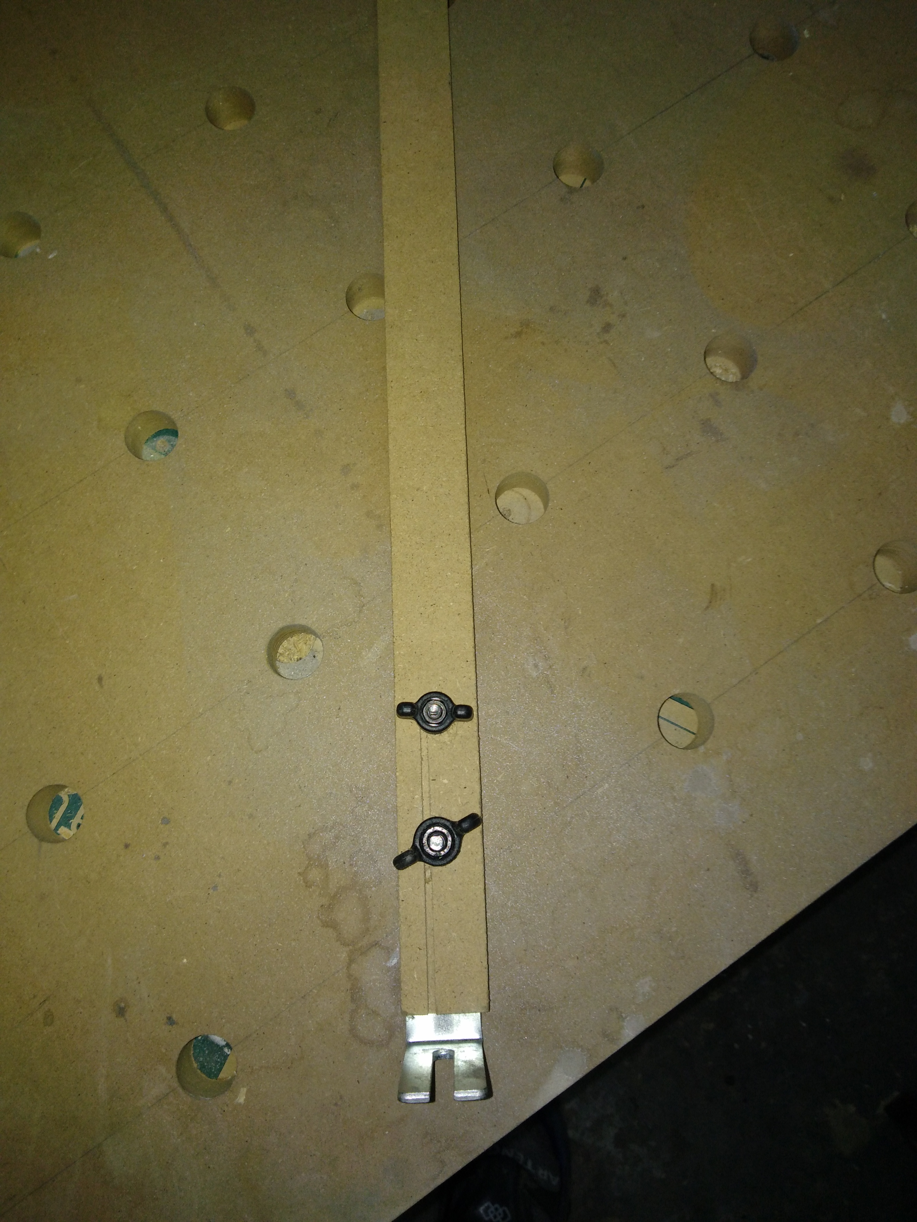

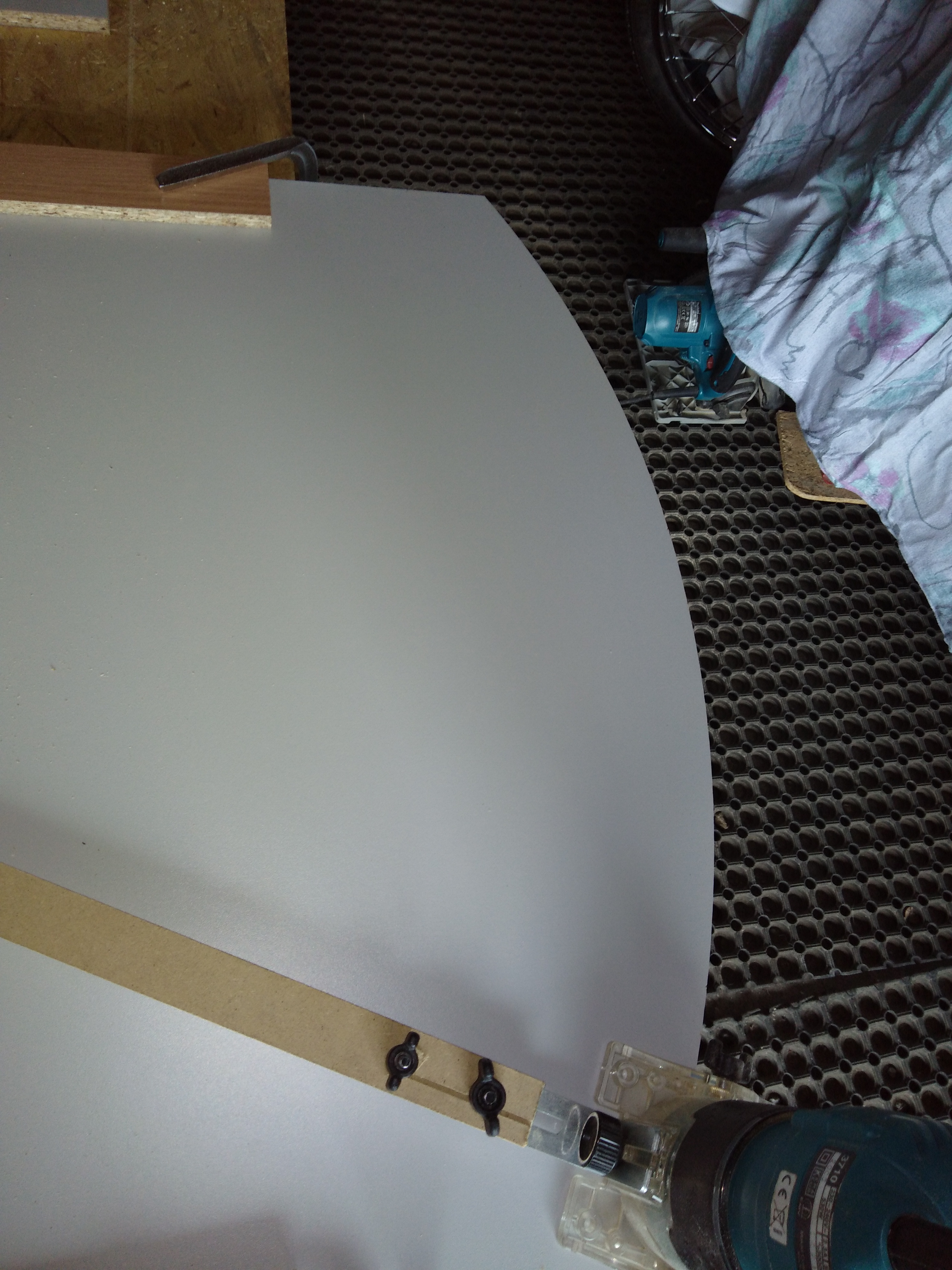

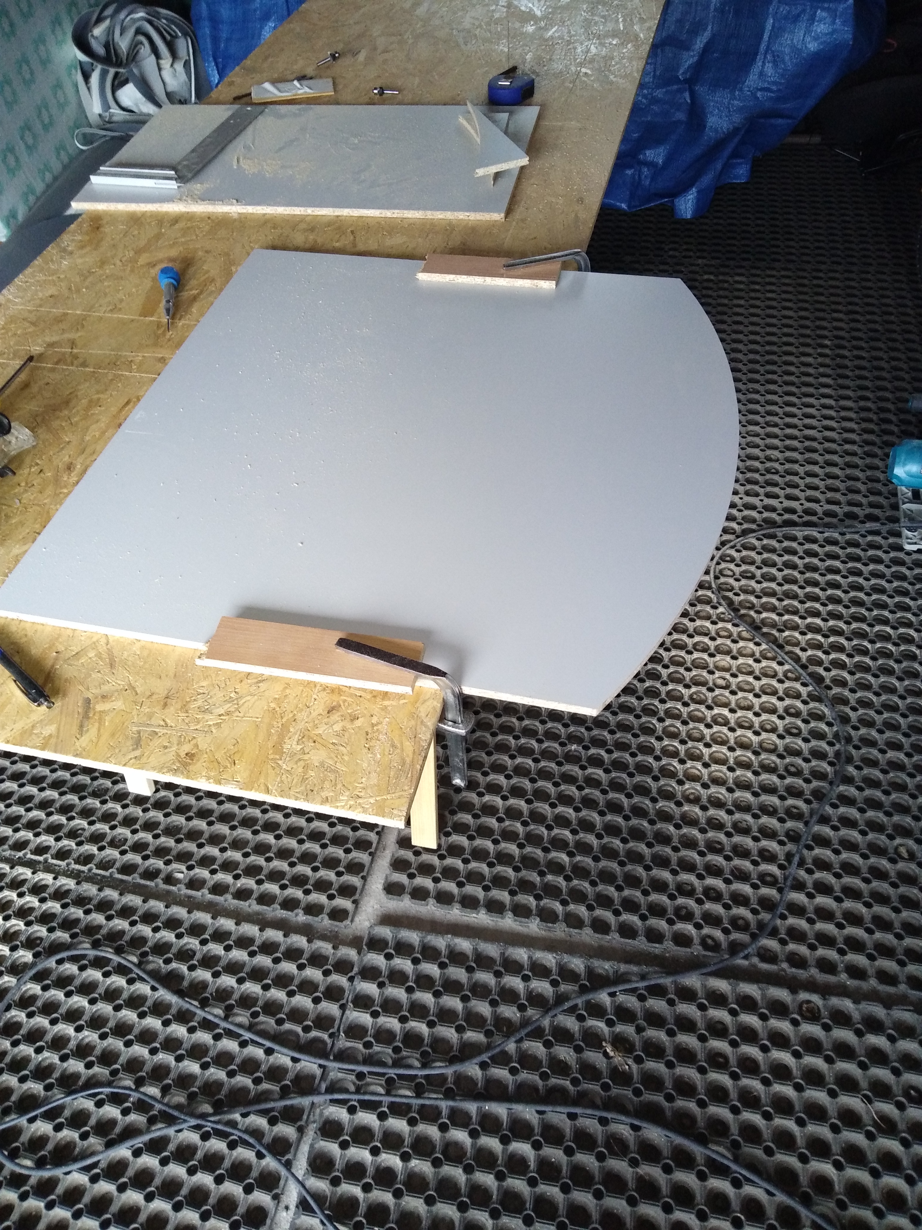

Stolik kolejny. Frezarka Makita, cyrkiel i gotowe ;)
Kawałek sklejki podklejony taśmą dwustronna, kleimy na płycie.
Wyznaczamy środek i kleimy ;)
Przykładamy własnej roboty cyrkiel ( 5 minut i gotowy )
Potem przykładamy maszynę i gotowe :)
Lekko, łatwo i przyjemnie.
Nie trzeba jakiś wielkich umiejętności. Wystarczy tylko czasami pomyśleć ;)
Teraz wszystko na stacjonarną frezarkę, by przefrezować krawędzie i można oklejać :)

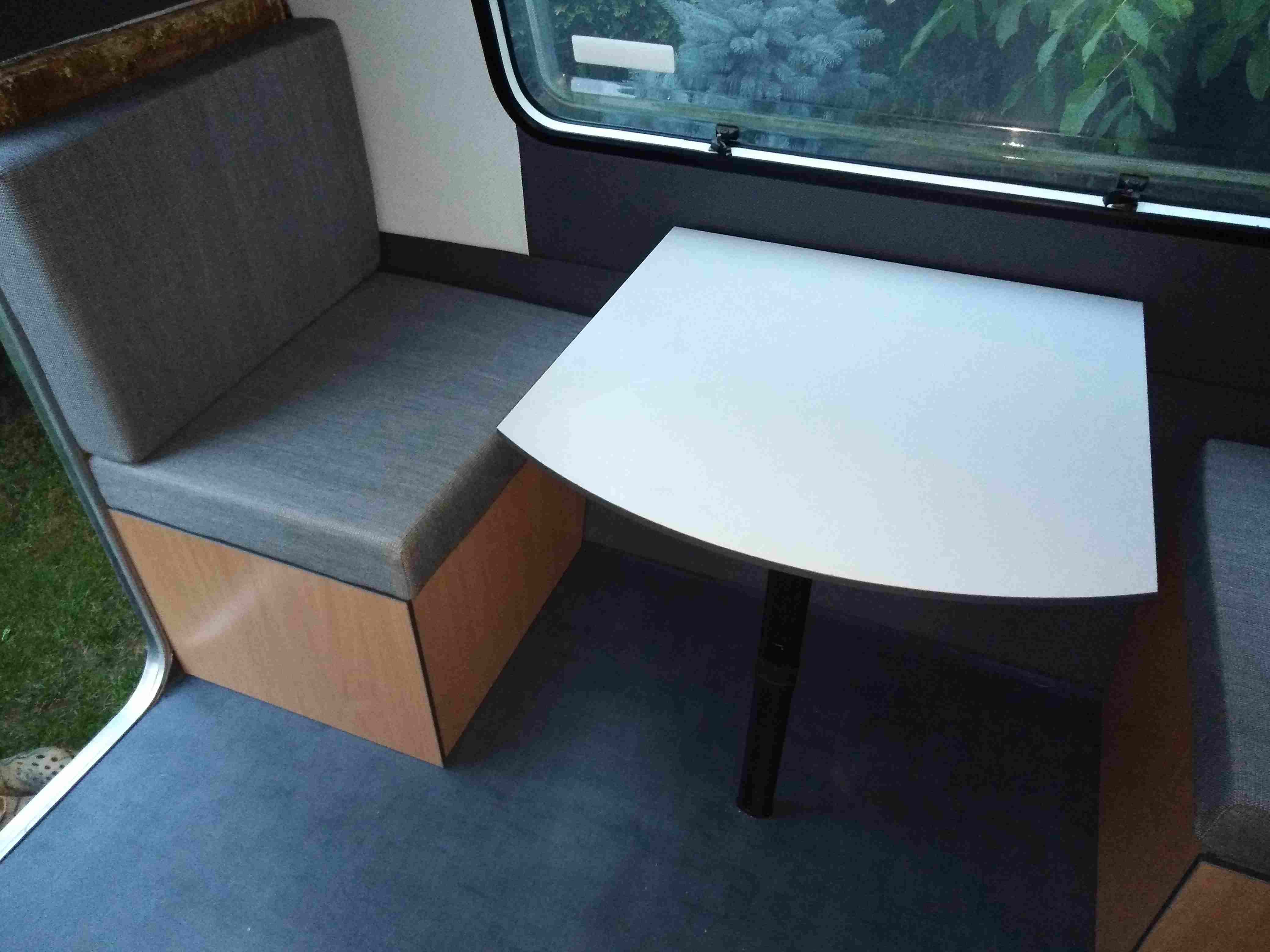

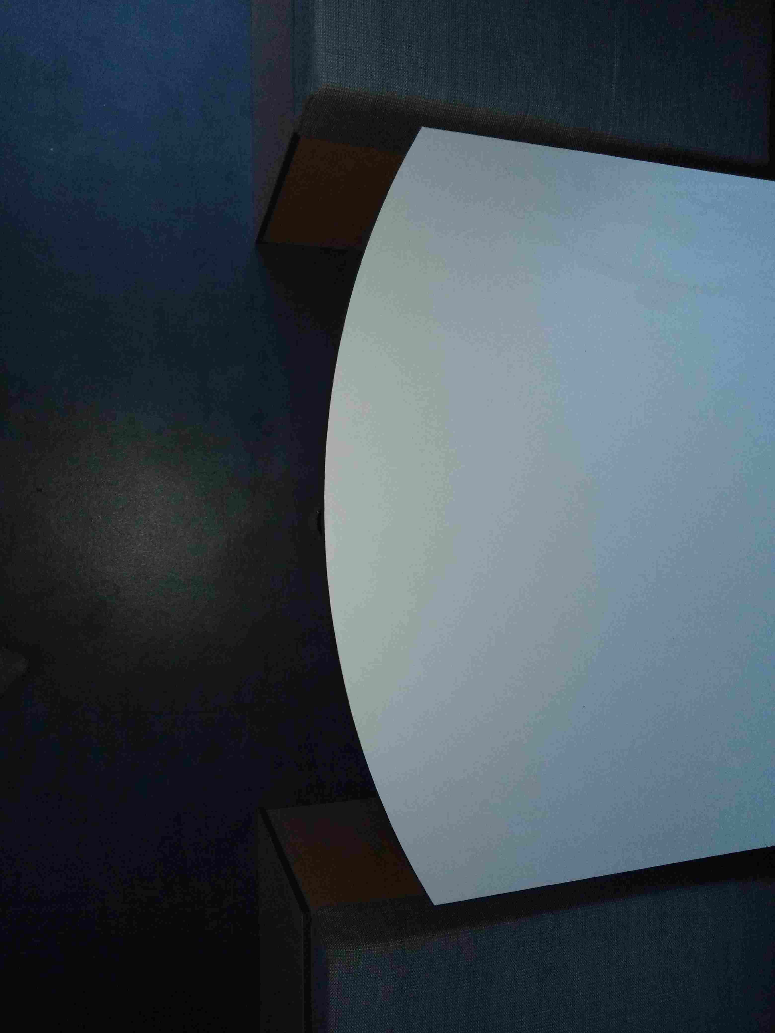

Stolik na swoim miejscu :)
Jak widać materace igła i pasują jak ulał ;)
Zresztą wszystko musi pasować i być jak w katalogu. Lipy nie może być :)
Jeszcze widok z góry stolika.

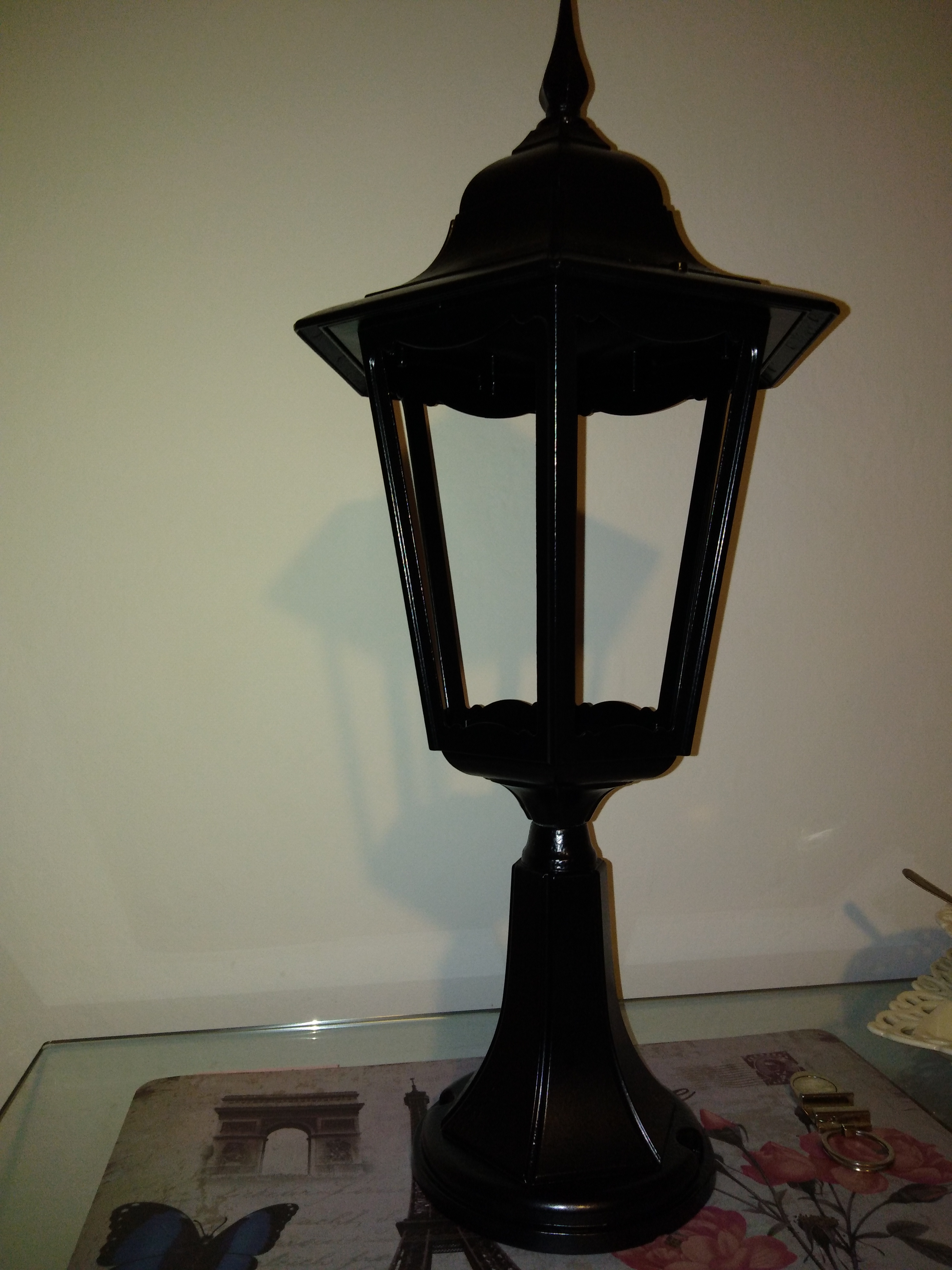

Lampka też już gotowa ;) wypiaskowana i pomalowana proszkowo ;)
Różnica jest ;)

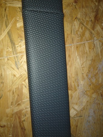

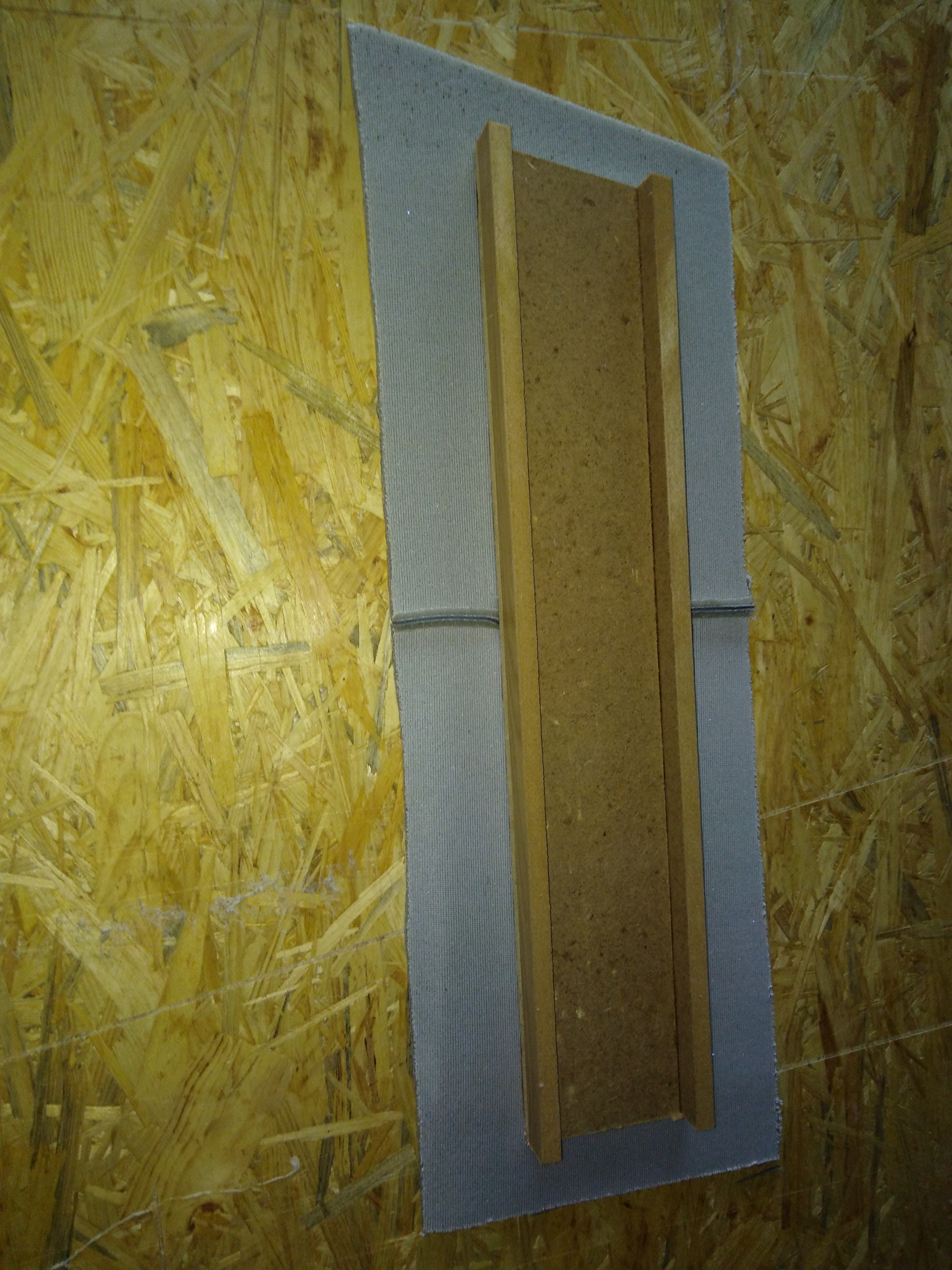

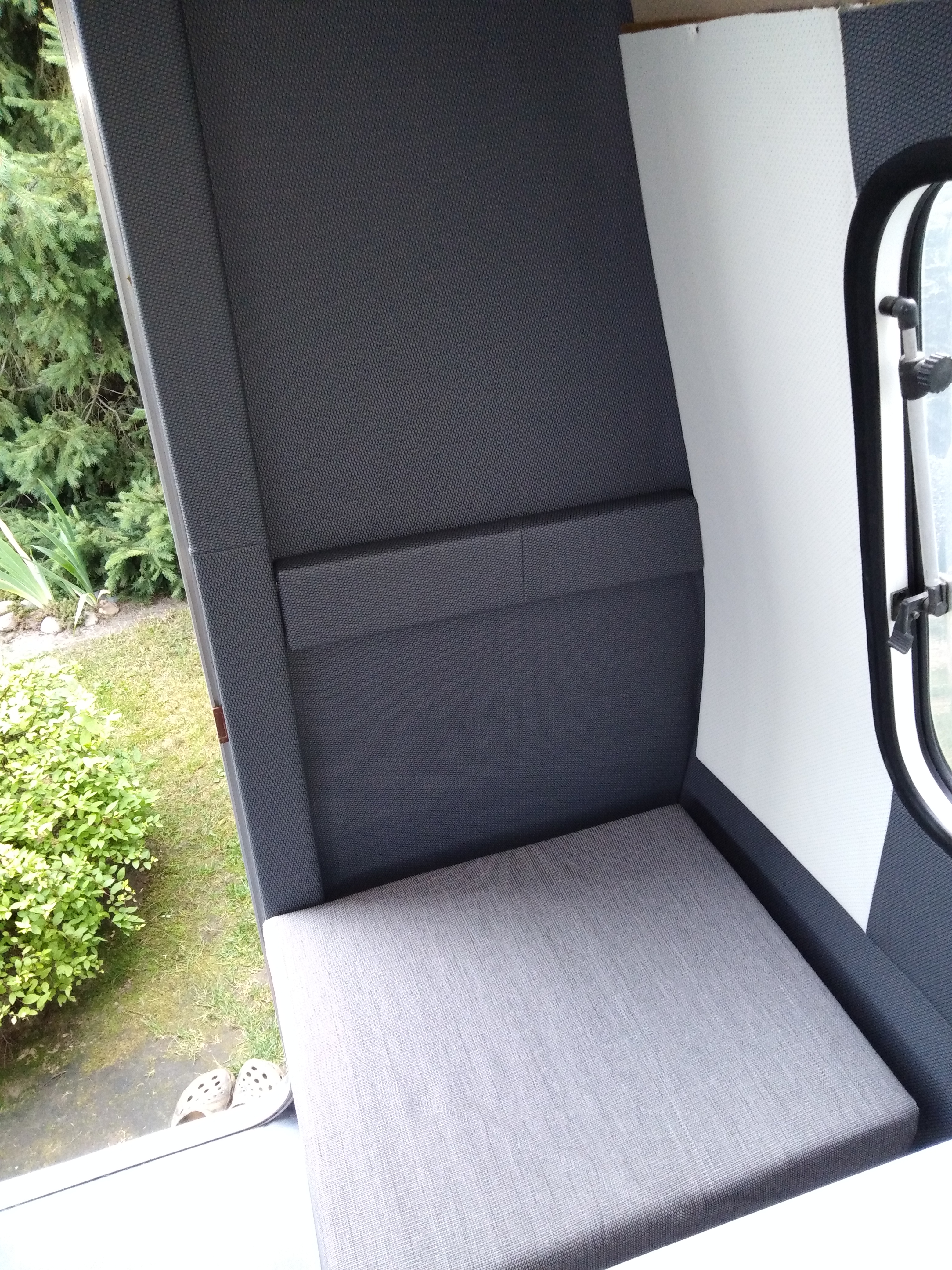

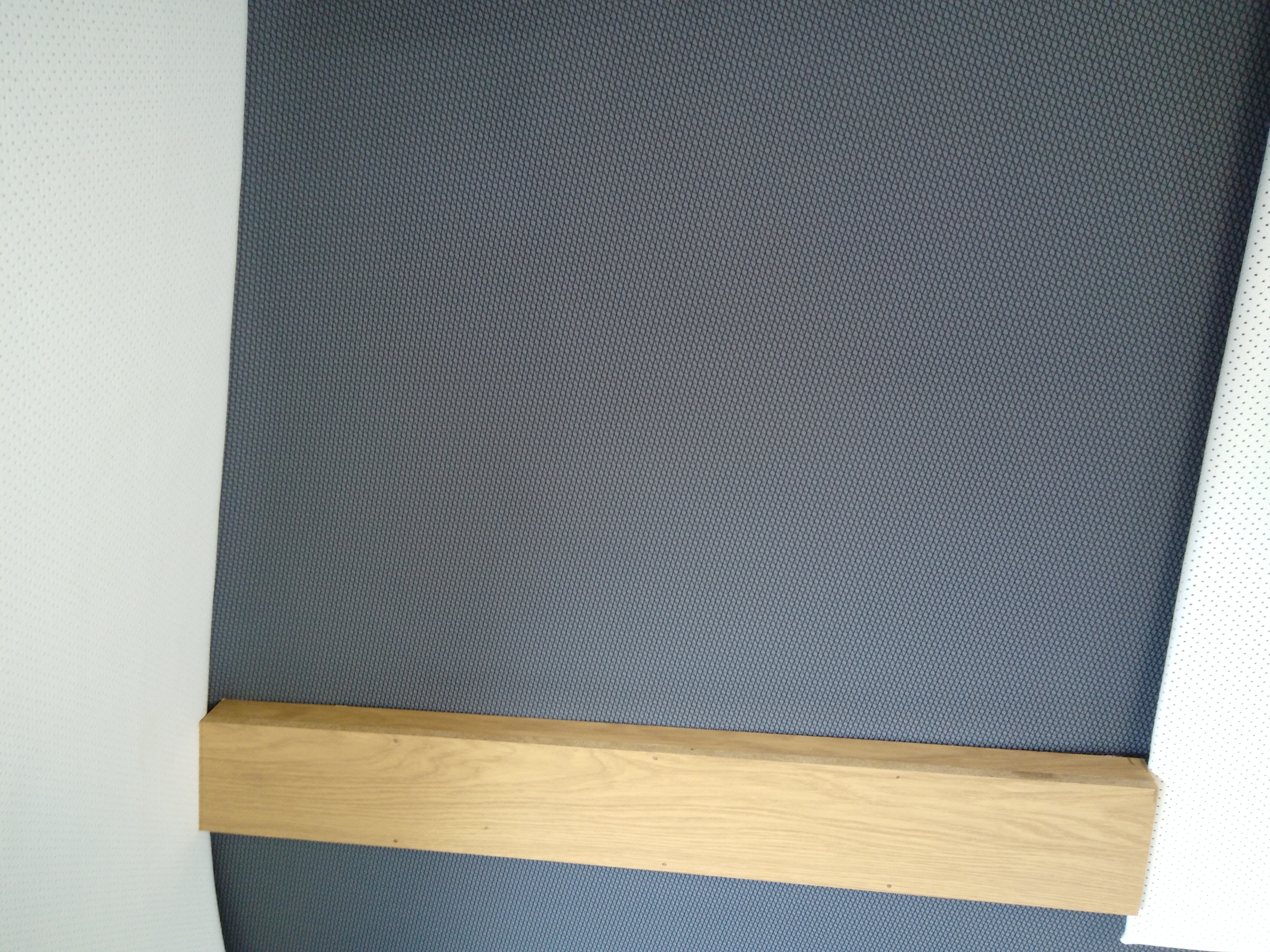

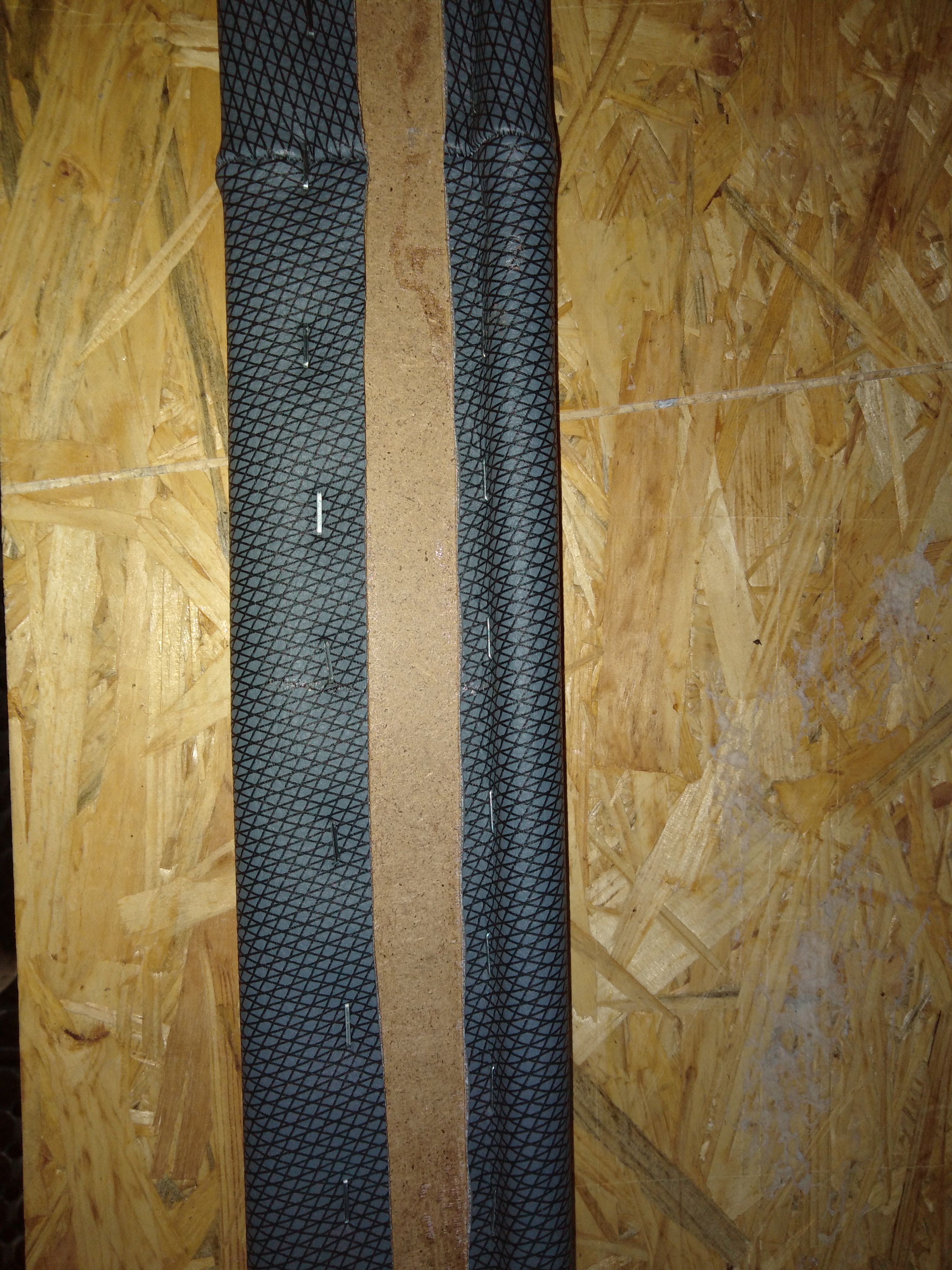

Dzisiaj zabralem się za panele.
Praca łatwa i przyjemna.

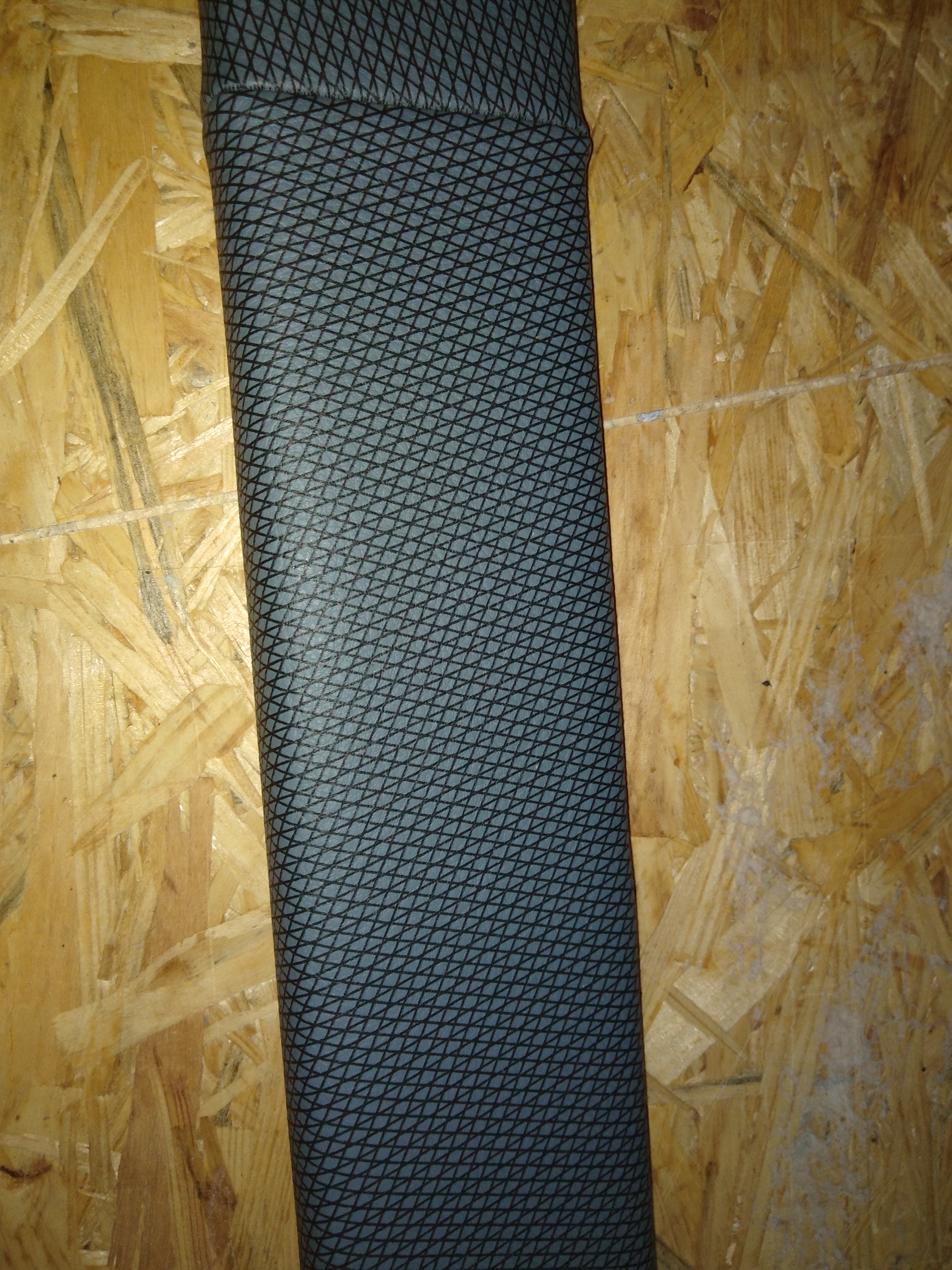

Oszczędności spowodowały, ze musiałem znowu szyć tapicerkę. Jak pisałem wcześniej, szerokość bala tapicerki wynosi 140 do 150 cm. Nie zostało mi już nic oprócz kilku skrawków.
Przymiarka
Gotowe

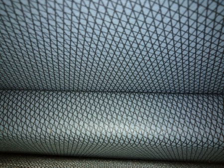

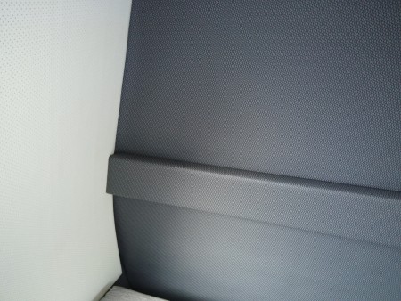

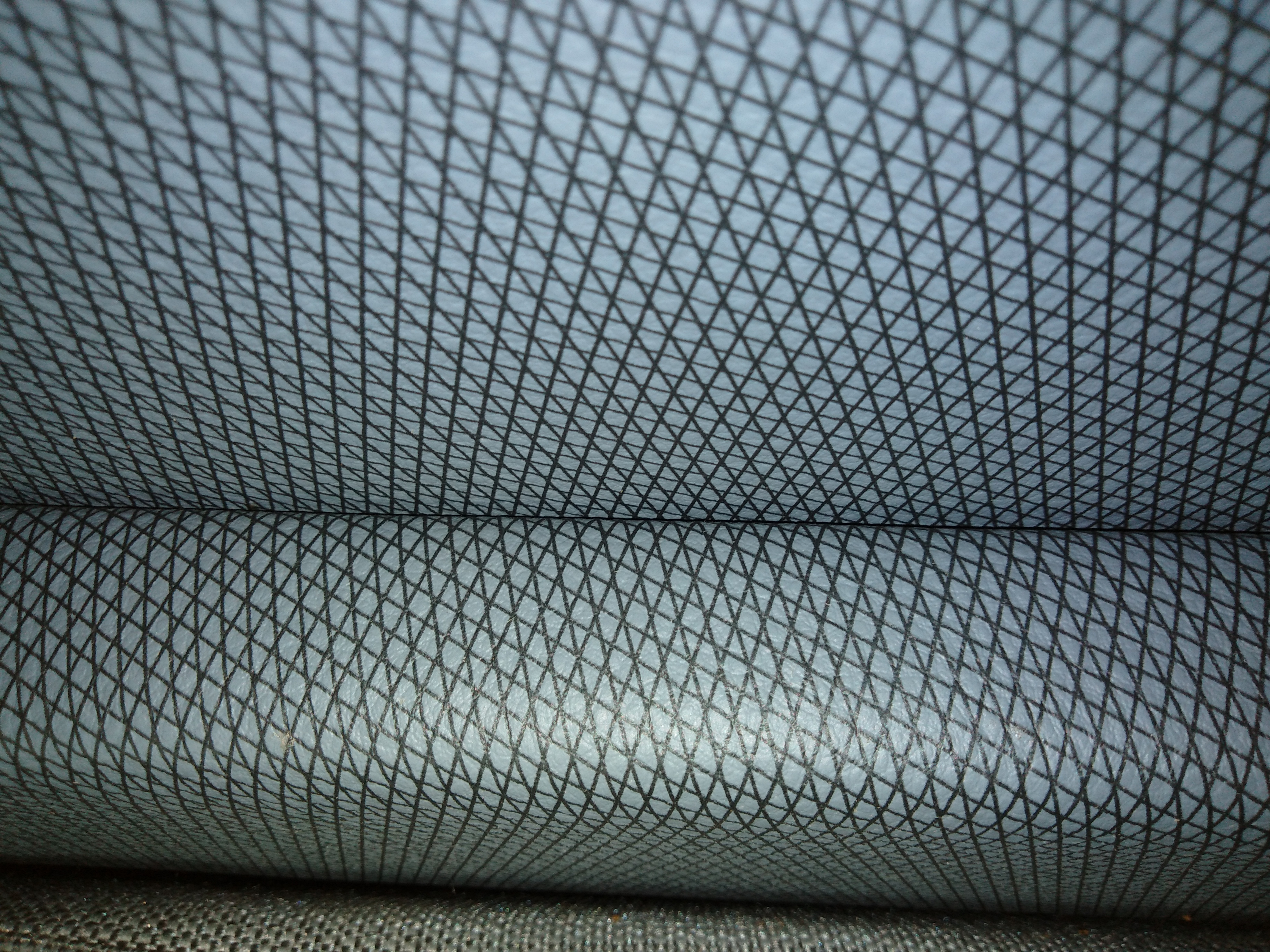

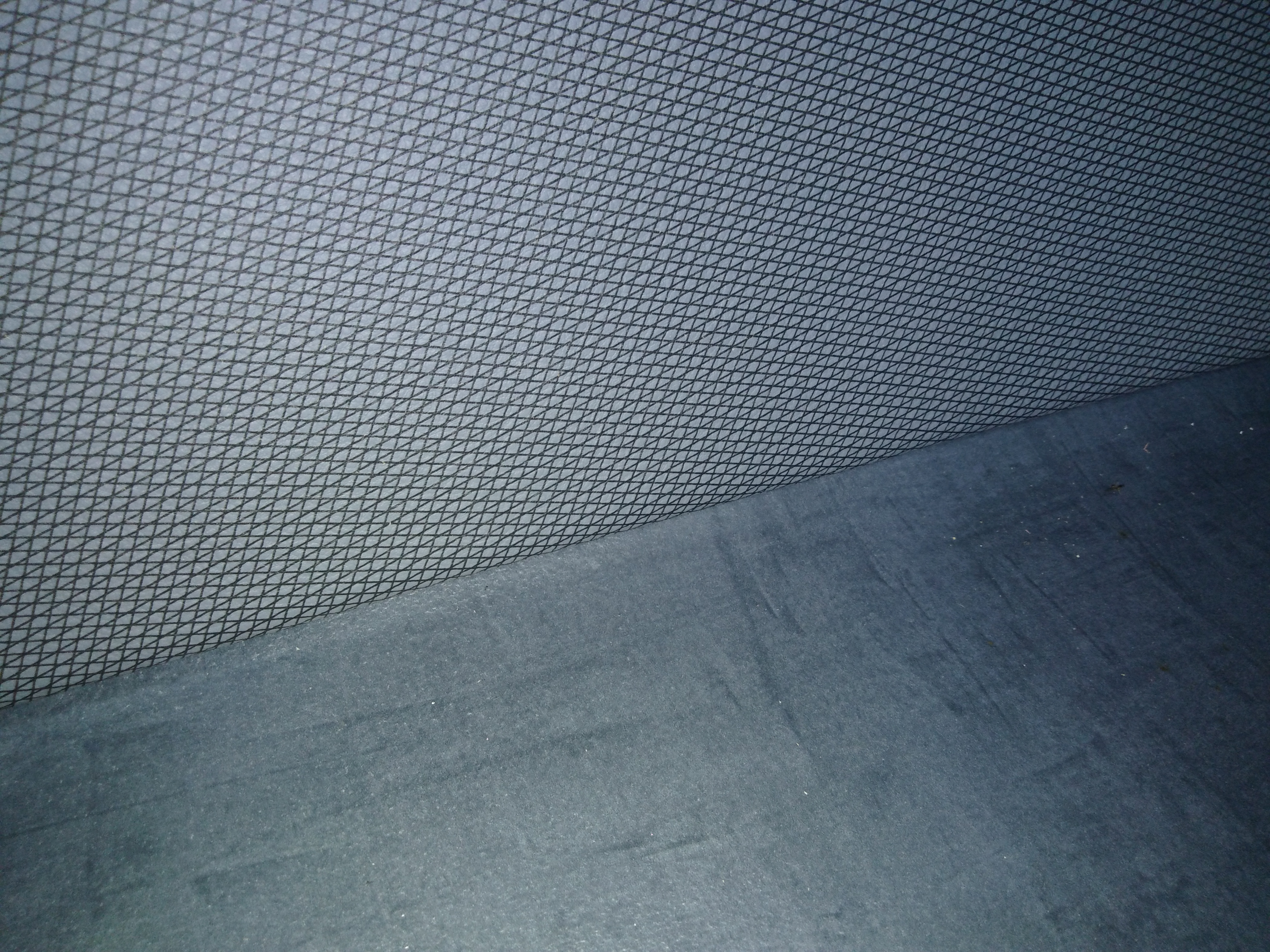

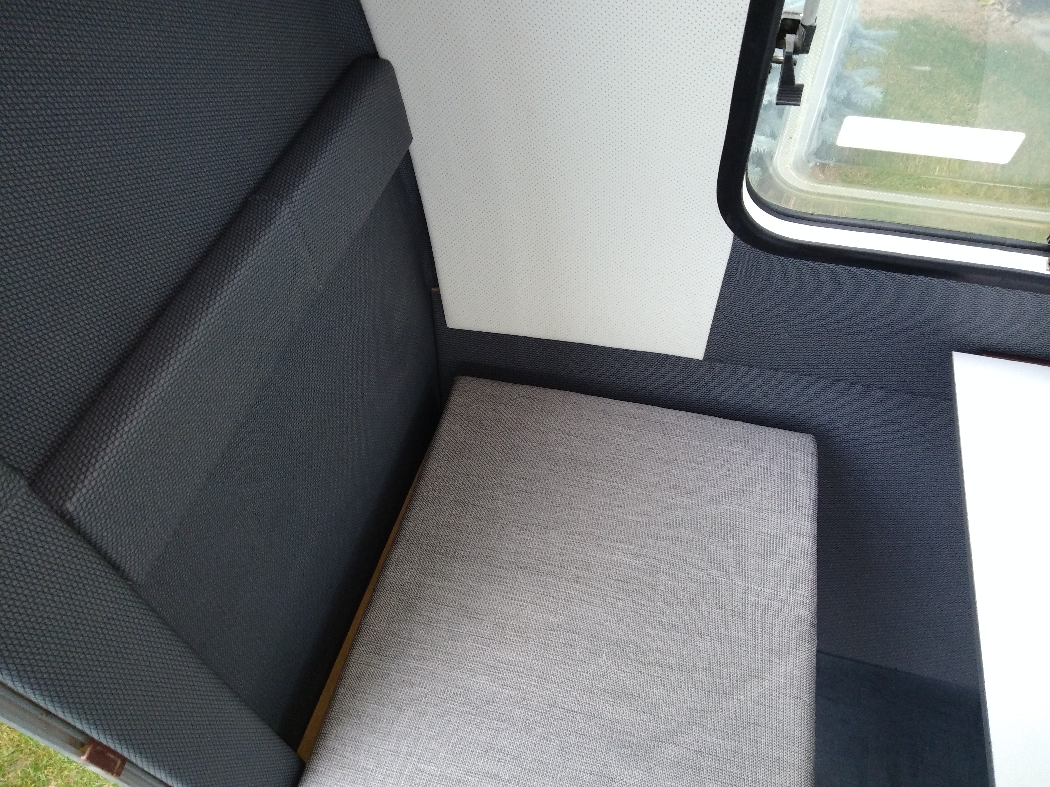

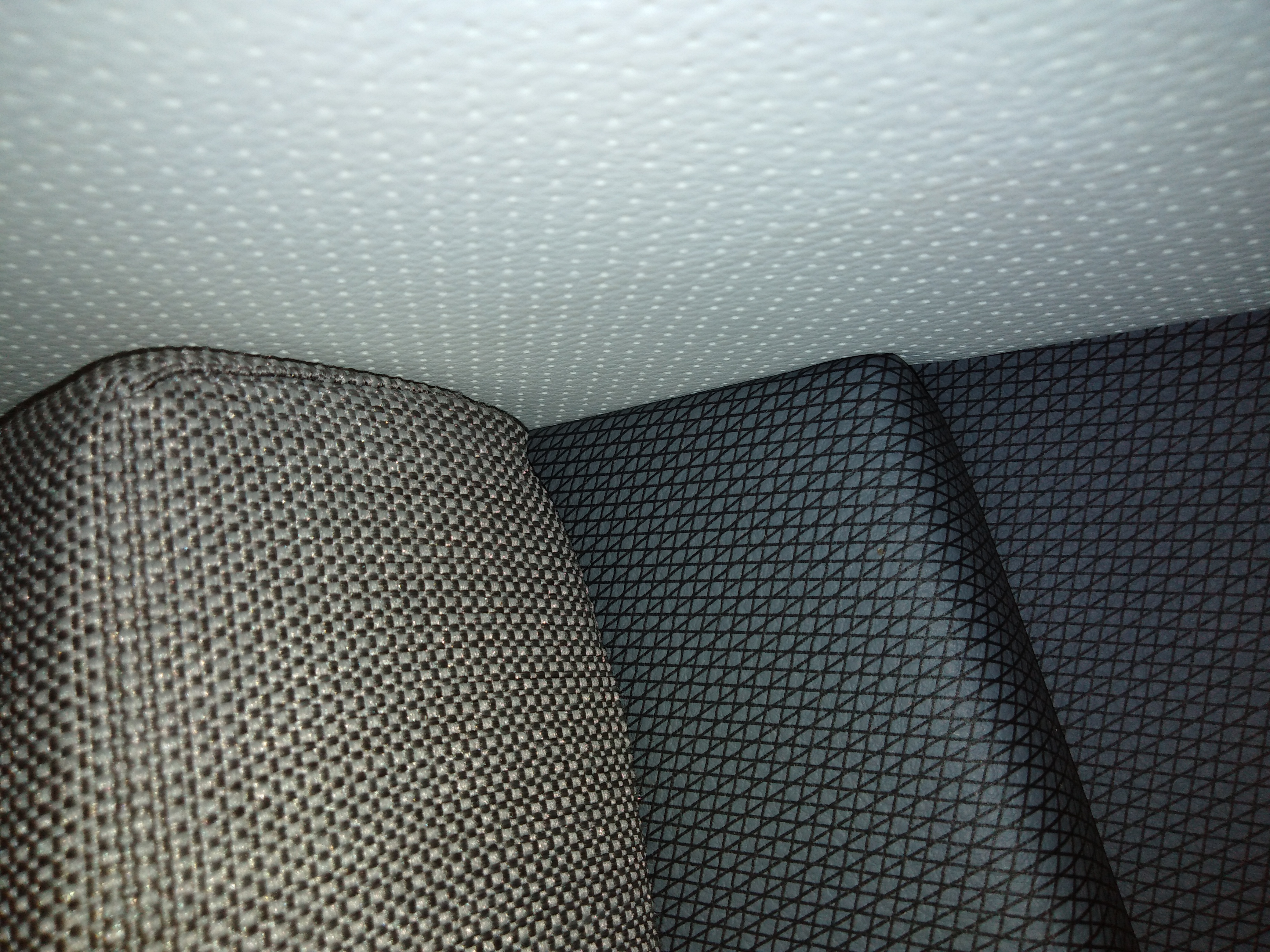

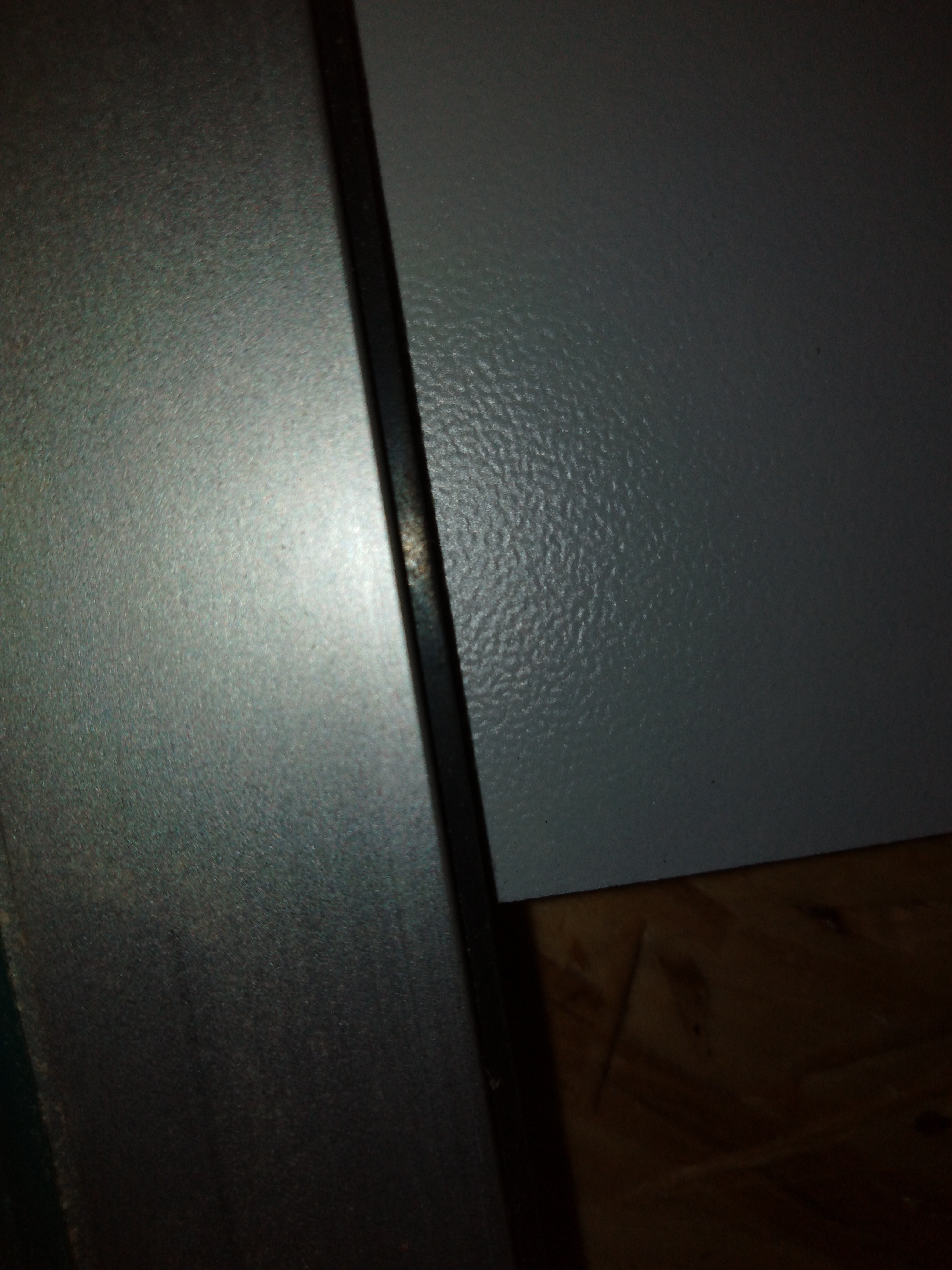

Teraz wygląda przyczepa tak jak na zdjęciach.
Zdjęcia dobrej rozdzielczości ( w miarę wszystko dokładnie widać )
Wszystko z bliska a nie ze stu metrów fotka strzelona i gitara. Nie u mnie ;)
Tu musi być wszystko z centymetra pokazane.
Narożnik i widać jak wszystko spasowane.
GrzegorzBruta
Re: Poradnik mały dla dużych
Postautor: GrzegorzBruta » czwartek, 12 lip 2018, 19:50

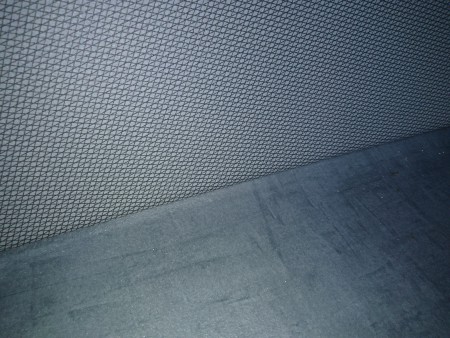

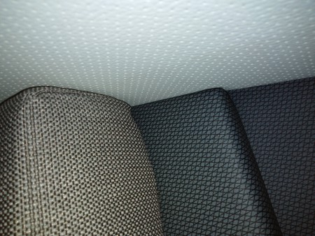

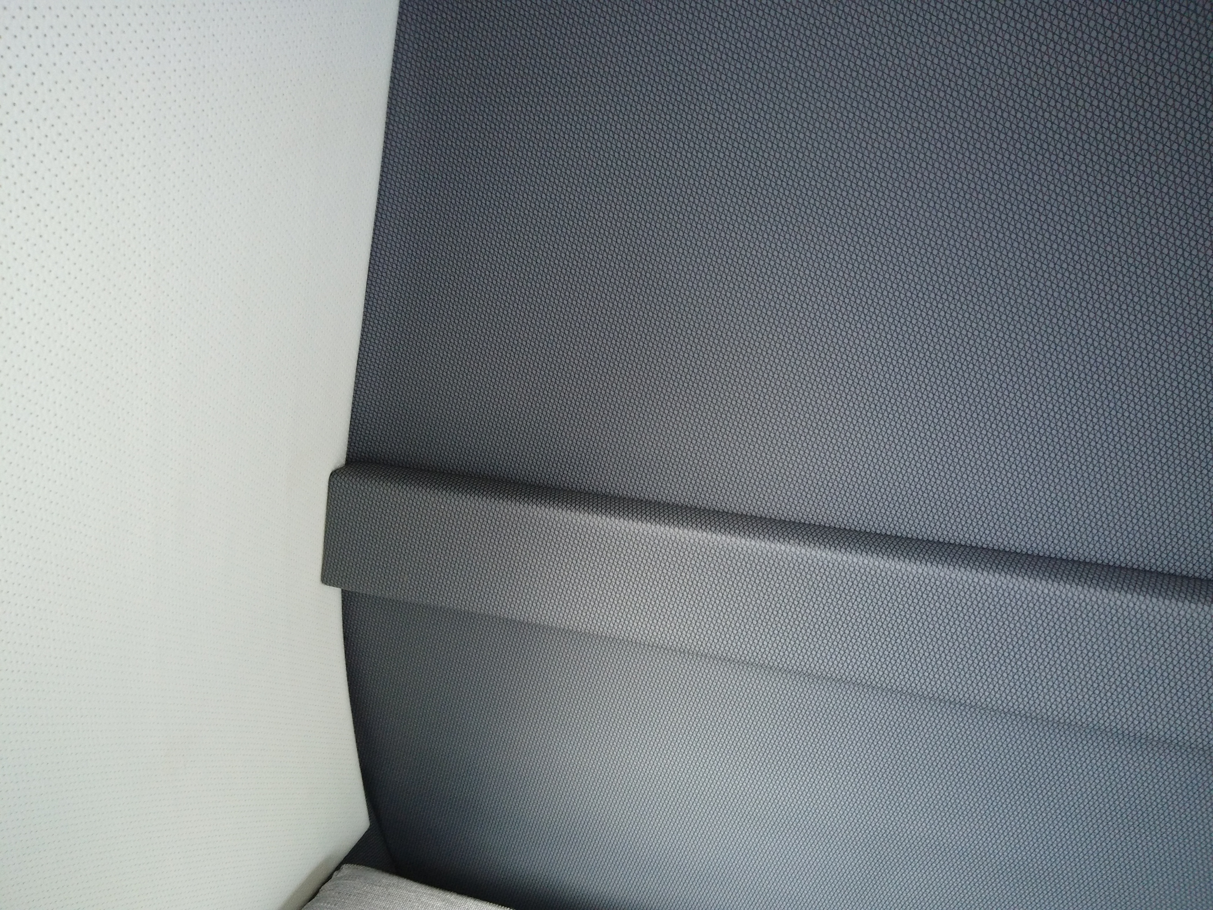

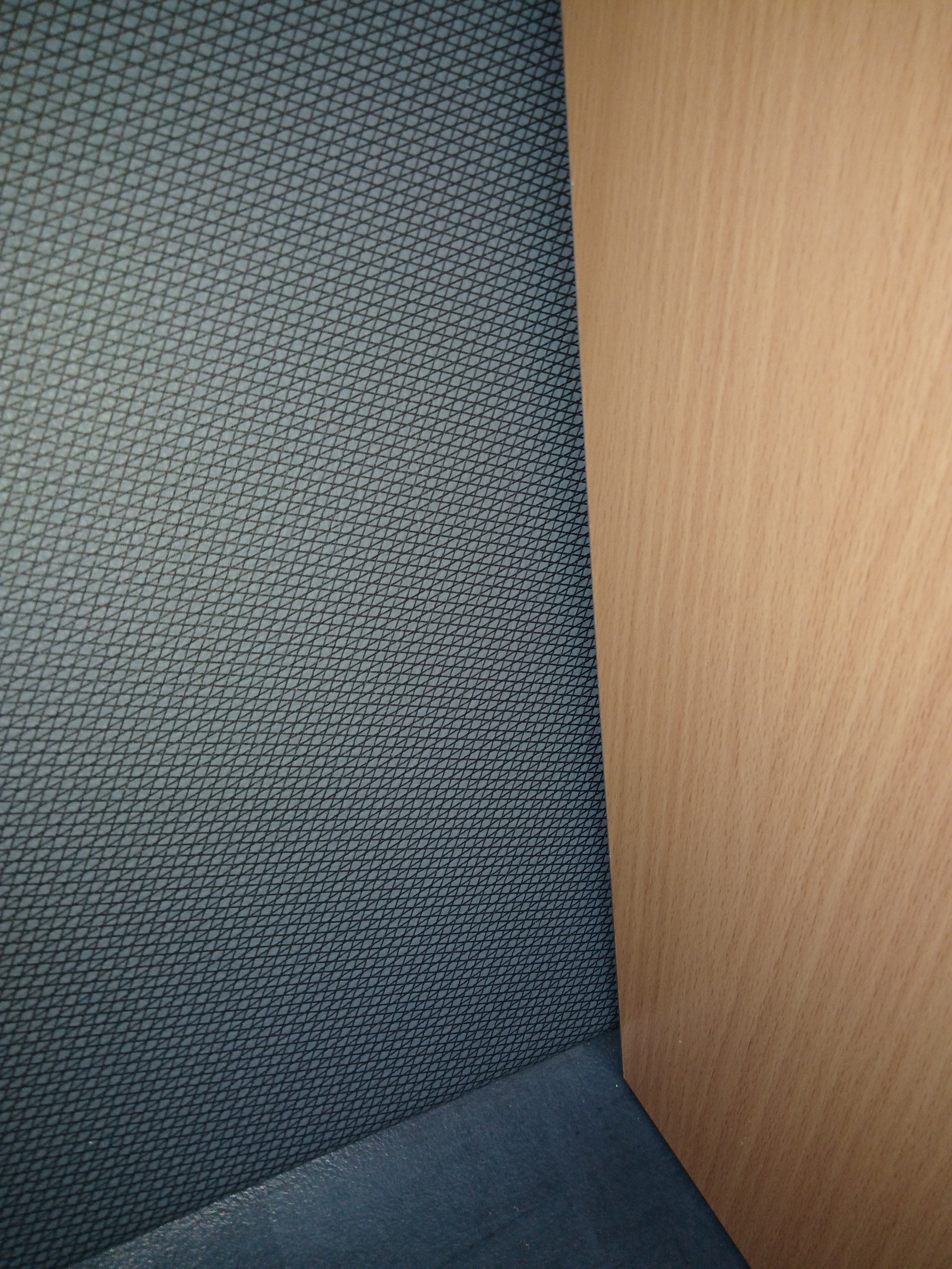

Jeszcze kilka fotek z zabudowy
Łączenie tapicerki z wykładziną.
Wykladzina jest wsunięta na wysokość około 10 cmm pod tapicerkę.
