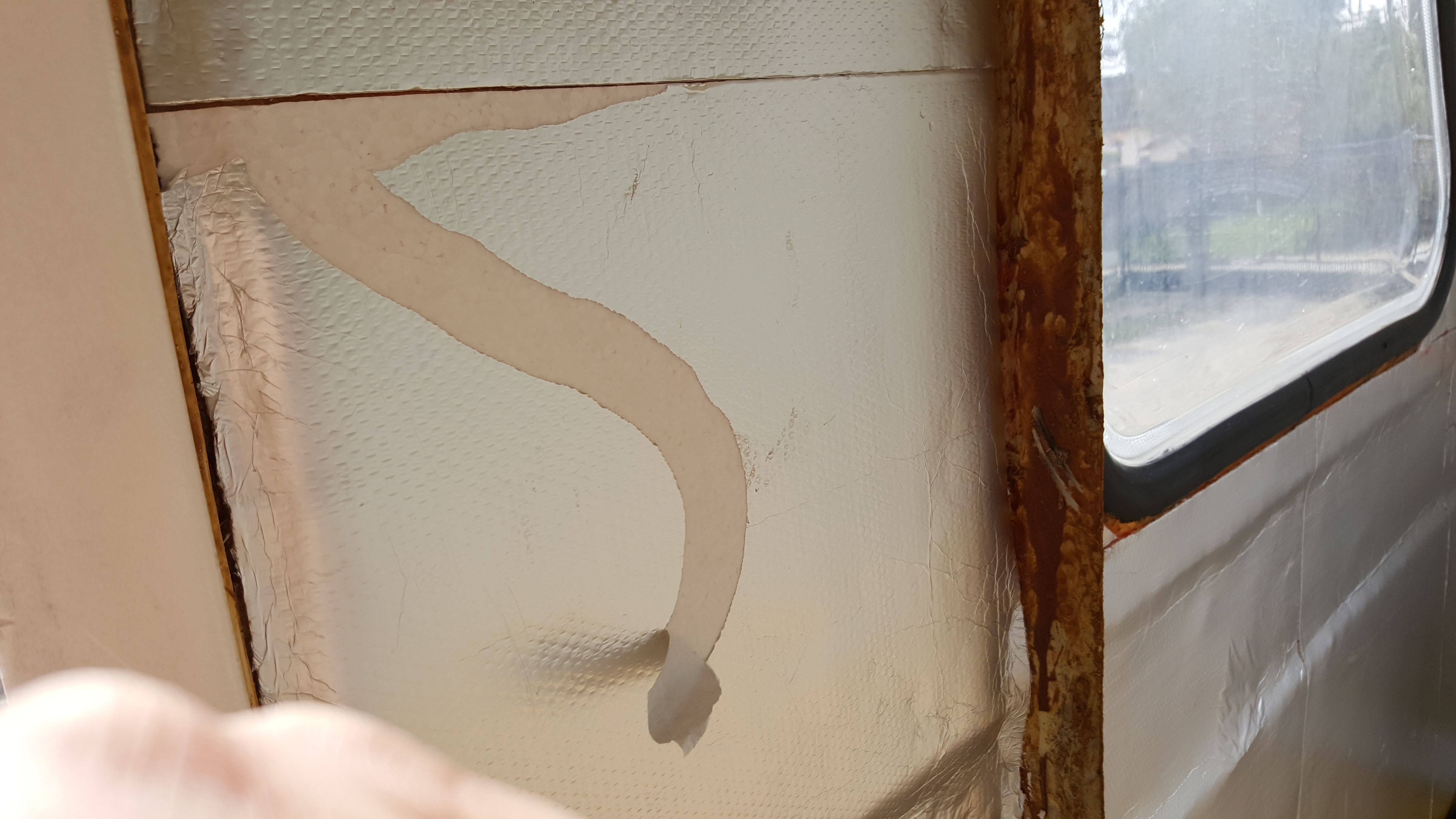

Zrobiło się cieplej, zatem zabrałem się za klejenie maty zagrzejnikowej na poważnie. Jak to bywa szybko zabrakło mi materiału, więc uzupełniłem niedobór w OBI. Producent maty ten sam, opis na etykiecie identyczny, wygląd taki jak polecacie czyli odbity plaster miodu, czyli wszystko powinno być OK.
Niestety po docięciu na odpowiednią długość i próbie kształtowania na krzywiznach Niewiadówki, mata zaczęła się dziwnie zachowywać. Chcąc poprawić pociągnąłem i bez najmniejszego wysiłku folia odeszła od styropianu. Boje się teraz użyć dalej tej maty, bo potem w najmniej odpowiednim momencie odejdzie tapicerka razem z folią i cała moja robota będzie tylko Syzyfową pracą.
Po dokładnych oględzinach wykryłem różnicę między starą matą a nową. Na starej między styropianem a folią jest cieniutka żółtawo brązowawa warstewka a w nowej tego nie ma, pod folią jest od razu biało. Nawet zapach po rozerwaniu jest inny. Czyli najprawdopodobniej producent wprowadzając oszczędności użył innego tańszego kleju.
Pojechałem z nadzieją na dorwanie tego poprzedniego modelu maty do Castoramy i tam to samo, też ta rozwarstwiająca się mata.
No i teraz jestem w kropce, gdzie kupić solidną matę zagrzejnikową, bo nie mam czym skończyć roboty?
Pomóżcie :cry:

Mam to samo, ja skończyłem robotę. Nie miałem porównania do starej wersji, po zaschnięciu folia trzyma, wydaje mi się że problem jest to jak ekran dostanie świeżego kleju. Sprawdzę jeszcze raz za chwilę.

No niestety folia odchodzi, nie jakoś bardzo ale da się ją zrywać. Jak pech to pech. Nie panikuje jeszcze, zrobię testy jak trzyma się wykładzina, mam nadzieję, że nie będę musiał zrywać folii.

Poszedłem sprawdzić jak u mnie w rolce z matą. Mam ten sam model i rzeczywiście odkleja się ale nie jakoś łatwo. Według mnie nie ma się czym martwić.

Dobrze, że się wyjaśniło, zmienili wyrób a ja byłem zdziwiony, że to odłazi podczas klejenia (a wtedy odchodzi naprawdę łatwo).

Sam ciężar tapicerki nic nie zrobi ekranowi. Spokojnie!

No właśnie to jest ta nowa mata z białym klejem. Zauważyłem, że jak rozwinięta rolka poleży kilka godzin na słońcu to jakby ten klej lepiej trzymał i wtedy trudniej jest folię oderwać, jednak nadal to nie jest to co ta stara wersja.
