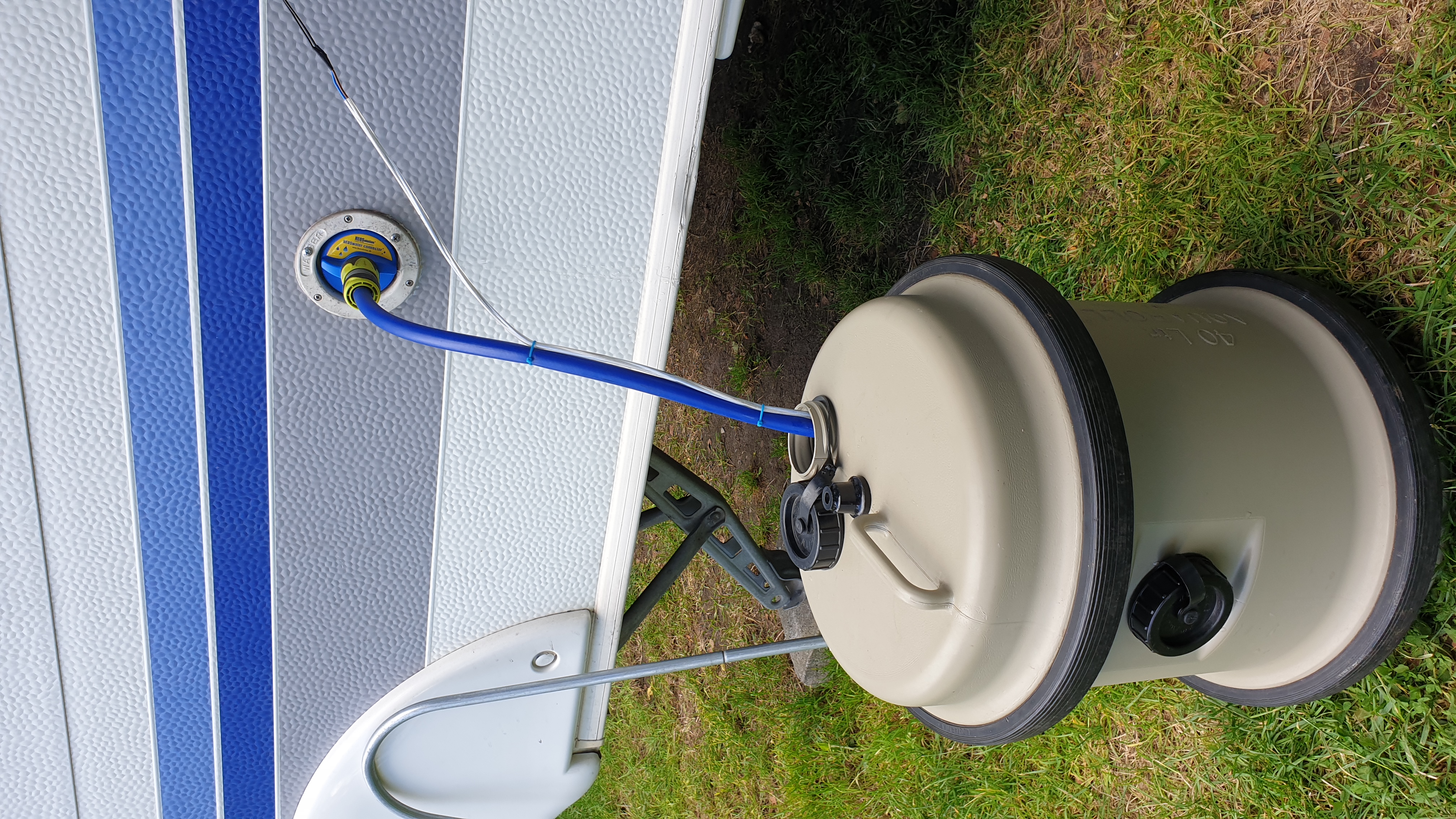

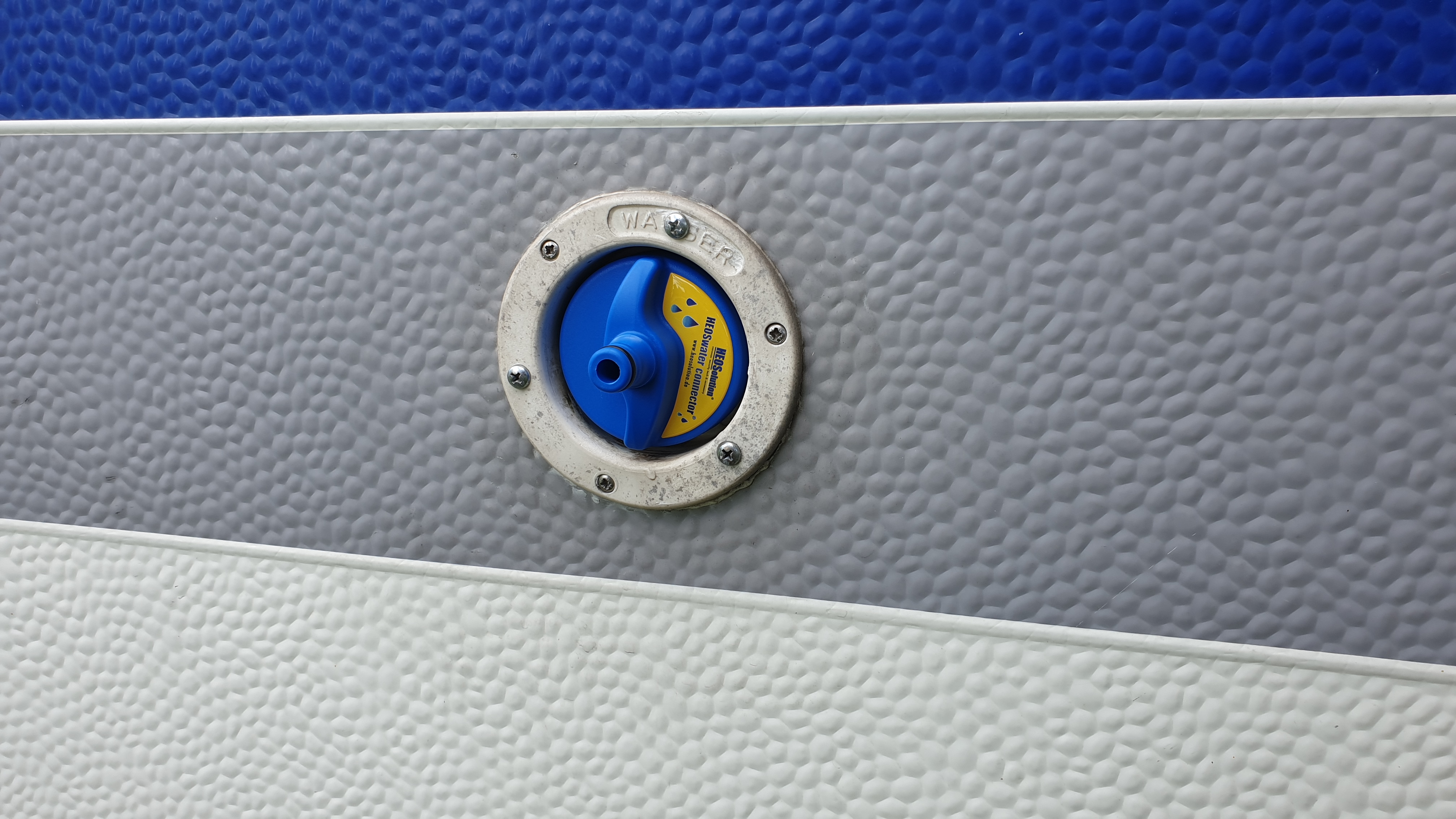

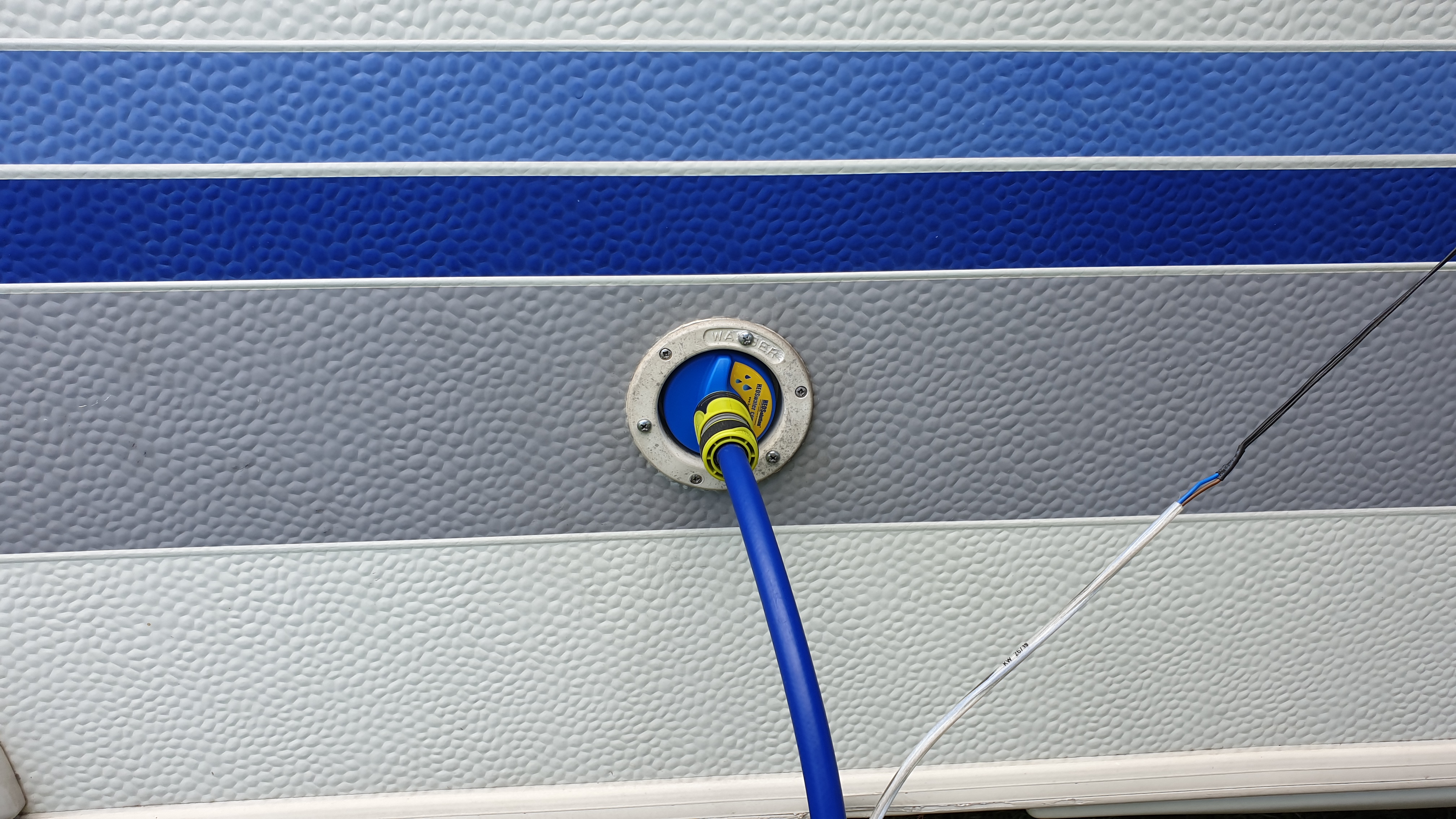

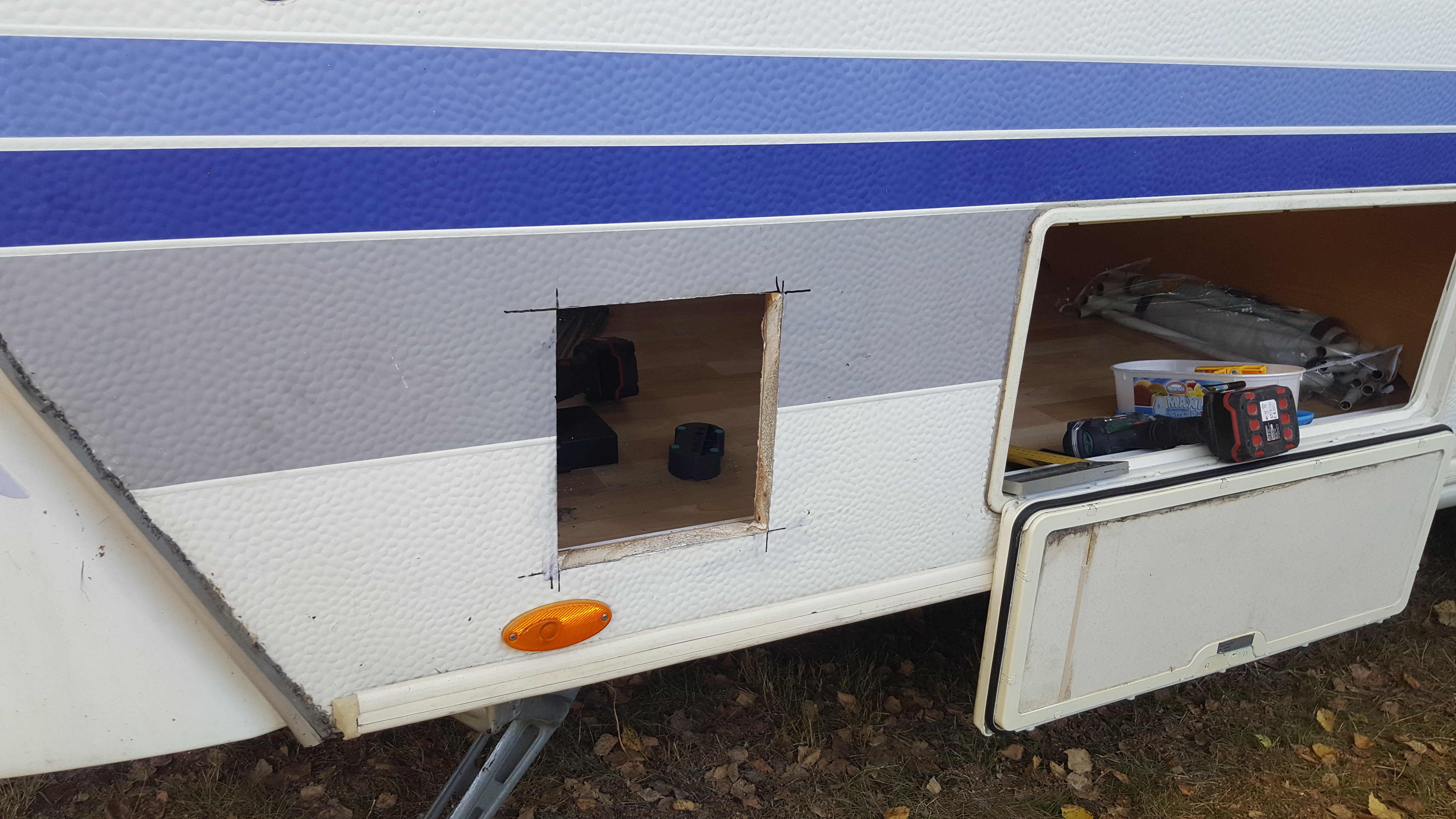

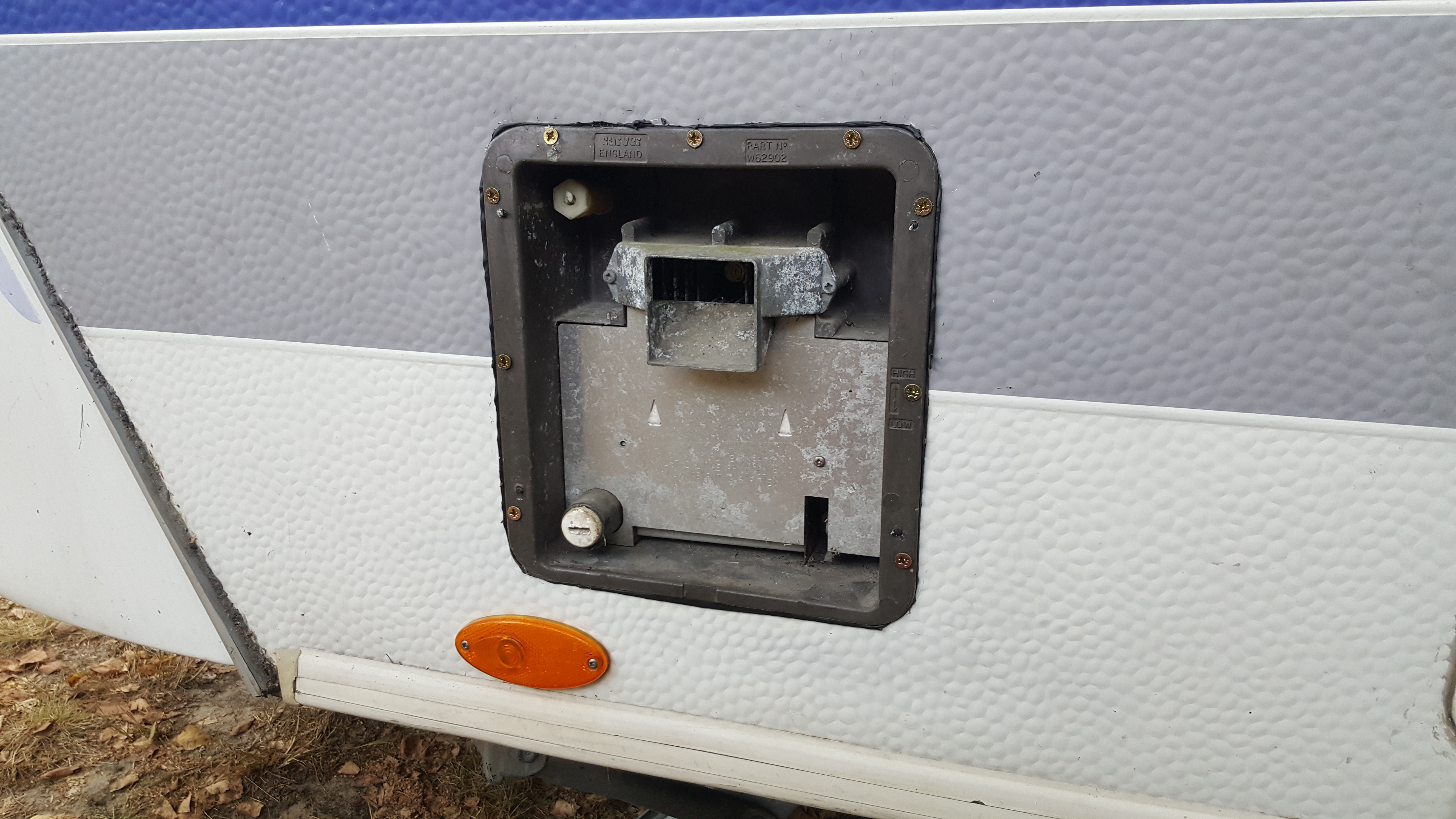

Urlop co prawda jeszcze się nie skończył, ale stacjonowanie niedaleko paczkomatu pozwoliło na pierwsze inwestycje.
Jak już pisałem u Murano strasznie wpienia mnie pilnowanie żeby wąż nie wypadał z dziurki do tankowania wody.
Gadżet jest typowo kempingowy co niestety oznacza inwestycję 80 zł za kawałek korka, ale warto było. Polecam wszystkim mającym wlew w ścianie i używającym węża a nie konewki.

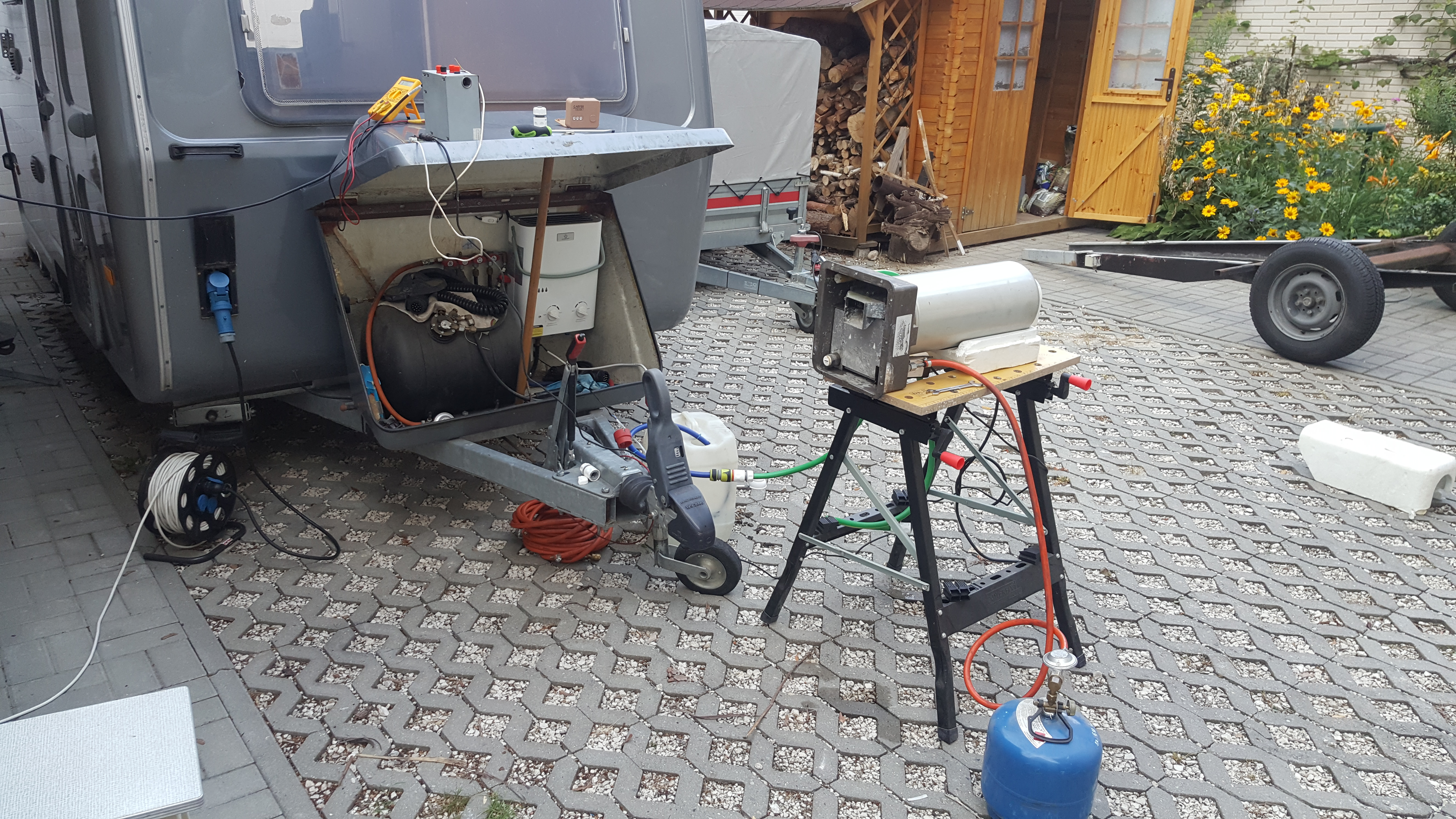

Dzięki pomocy sami wiecie kogo przyszła całkiem zacna elektrownia.
I jakoś tak całkiem przez przypadek trafiłem Carvera Cascade 2 gazowo-elektrycznego w bardzo dobrej cenie.
Na razie zakupy, a w weekend może uda się coś zamontować.

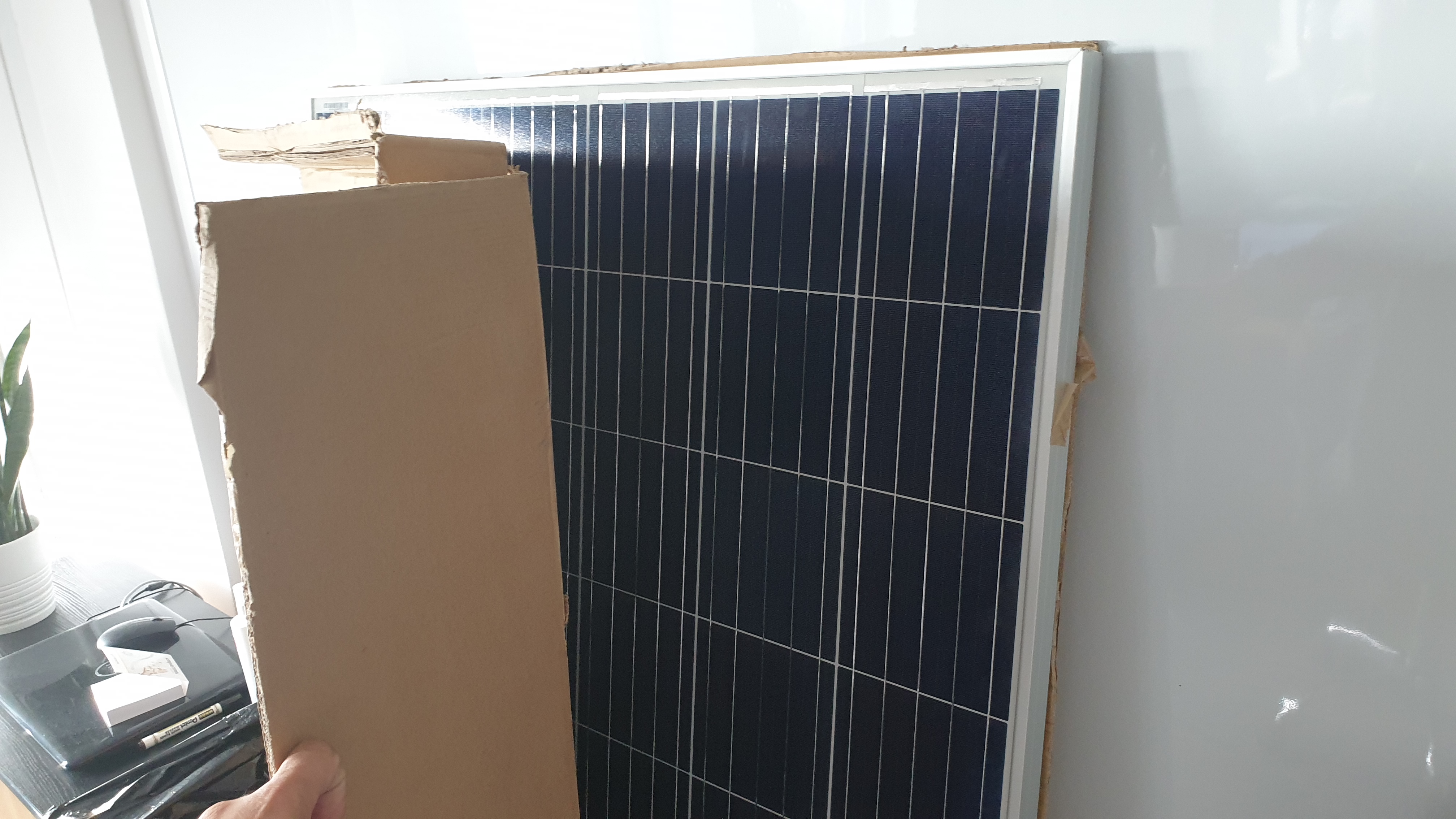

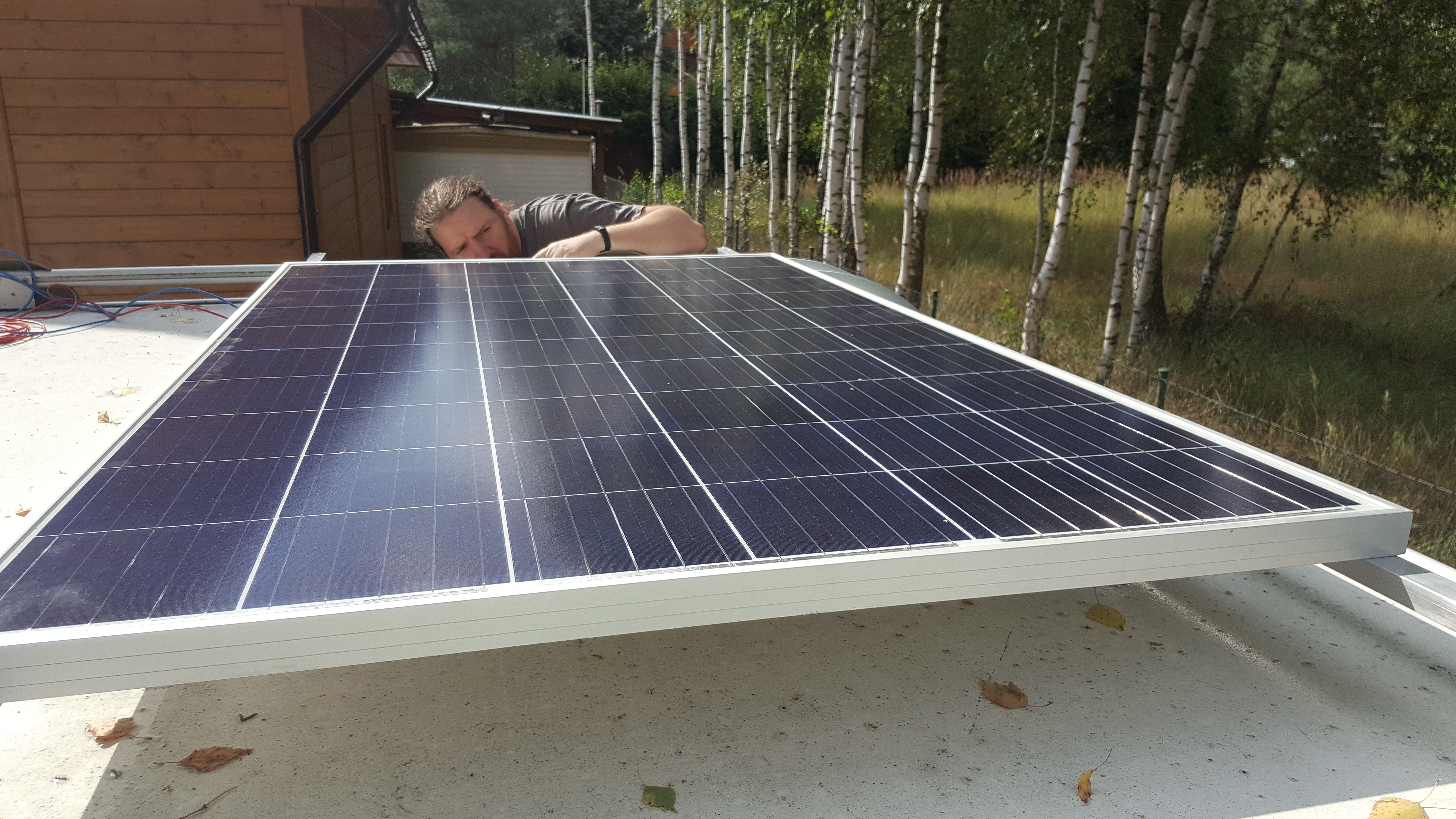

Powoli się dzieje. Na razie montaż fizyczny bez podłączenia.
Solar już na dachu, kable przez dach przepuszczone, muszę jeszcze to wszystko podłączyć.
Przy okazji robót zrobiłem też pomiary nacisku na hak i nieco się przeraziłem bo przy pełnym zbiorniku wody z tyłu przyczepy, akumulatorze na osi, solarowi przesuniętemu max do tyłu i bańce 10L udającej bojler z przodu waga pokazała 90kg nacisku. Na szczęście przeniesienie aku na tył zmniejsza go do 70kg. Muszę jednak pamiętać o tym żeby zawsze przed wyjazdem zatankować zbiornik wody do pełna.

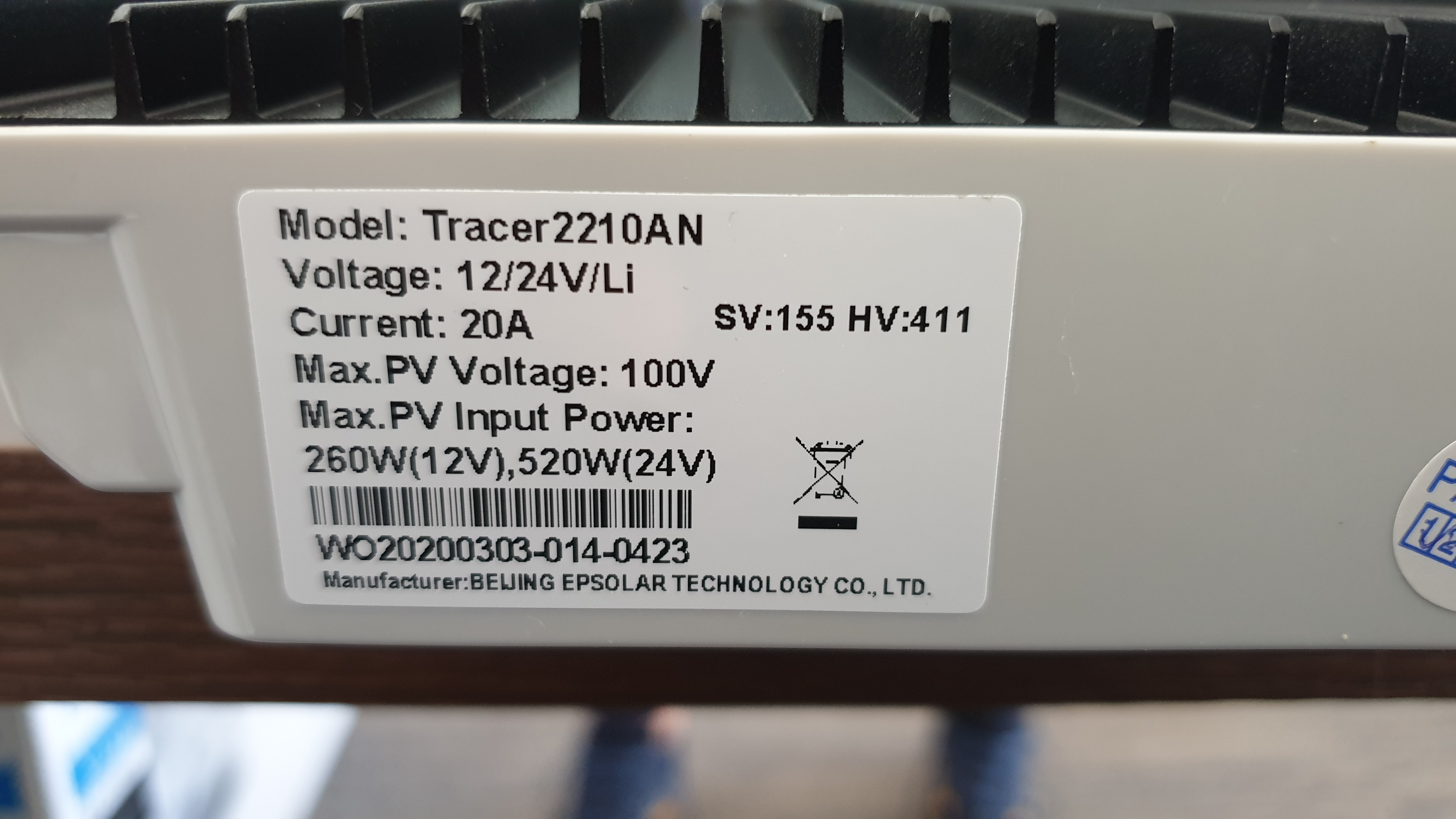

Re: Dopadło i mnie, czyli zgniłek w rodzinie

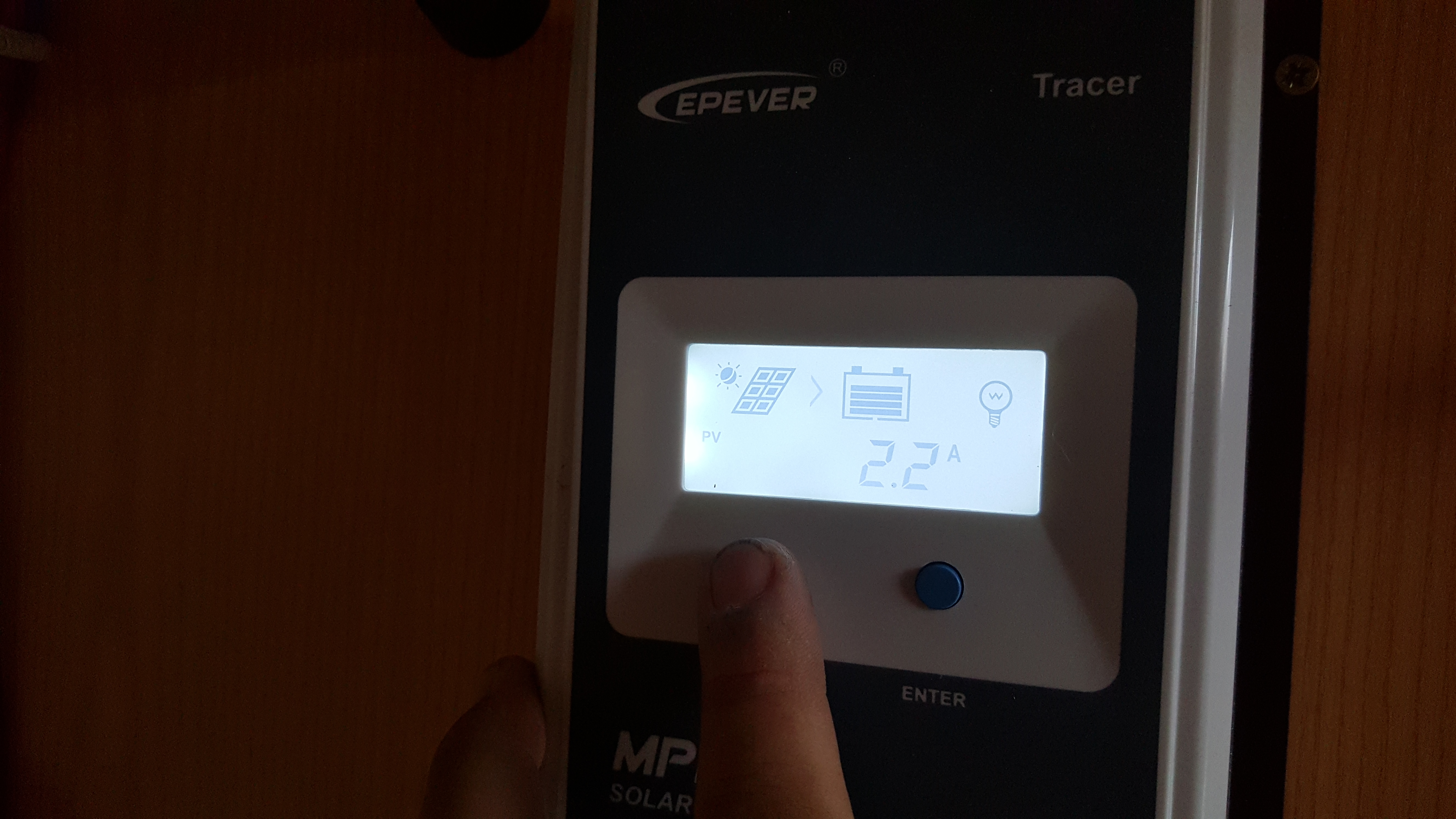

Solar podłączony i nawet coś ładuje

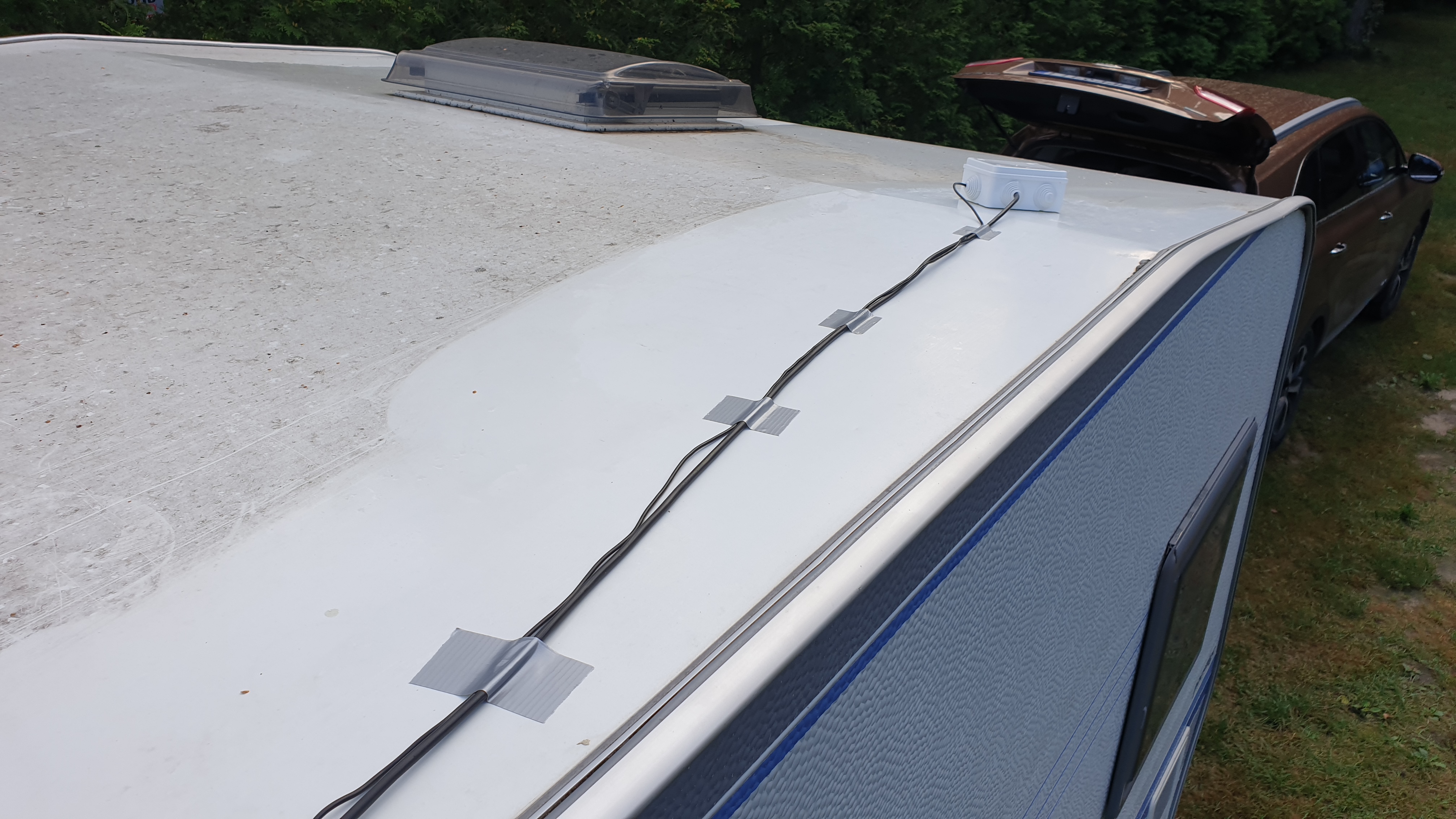

Bojler przed wyjazdem na ostatni weekend udało się podłączyć tylko na 230V. Gaz jest plan podłączyć w ten weekend i przy okazji też szybkozłączkę do grilla.

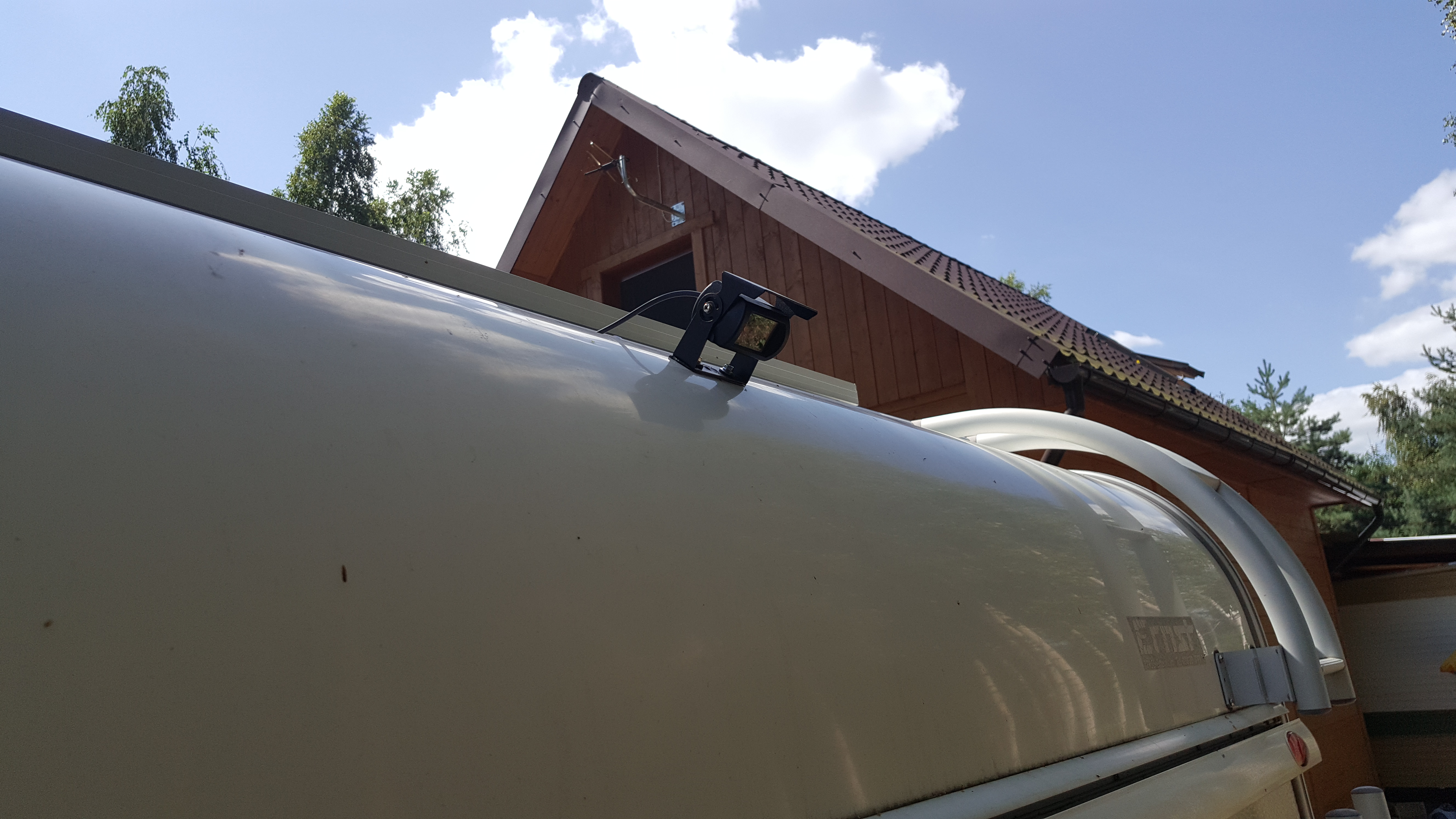

Zrobiłem sobie też taką fajną wisienkę na torcie bo cofanie z przyczepą mającą 2,5m szerokości jest jak jazda na rowerze z zamkniętymi oczami. Przy okazji robi to też za lusterko wsteczne w trakcie jazdy bo zasilanie kamery jest na włączane stałe, a nie sterowane cofaniem.
Niestety testy w boju pokazały, że mój zestaw jest trochę długi i obrazu z kamery częściej nie ma niż jest.
Nadajnik kamery schowany jest pod solarem żeby deszcz na niego nie lał, więc siłą rzeczy wylądował prawie na samym końcu przyczepy. Odbiornik oczywiście jest niedaleko wyświetlacza z przodu i okazało się, że sygnału trochę braknie.
Na razie jest plan żeby odbiornik przeciągnąć do bagażnika. Zobaczymy czy to pomoże.
Ja dawałem kamery w ramce więc u mnie nadajnik jest pod zderzakiem z tyłu a odbiornik z przodu przy ekranie. Jak stoję to czasem mam obraz. Jak jadę to fala nie dogania odbiornik i obrazu brak. Czeka już kabel i nadajnik będzie gdzieś w przedniej bakiście ale jakoś nie chce mi się za to zabrać.

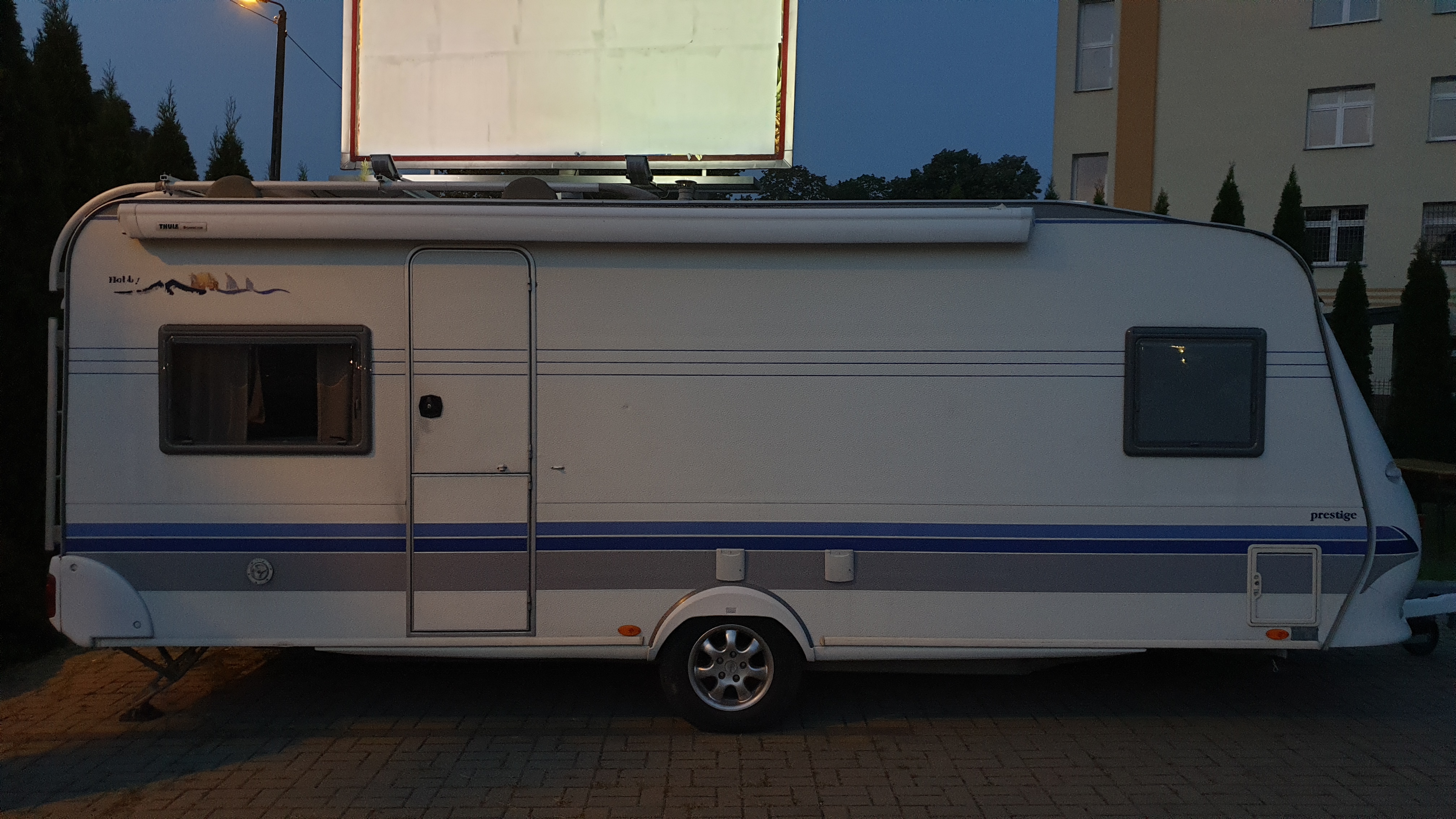

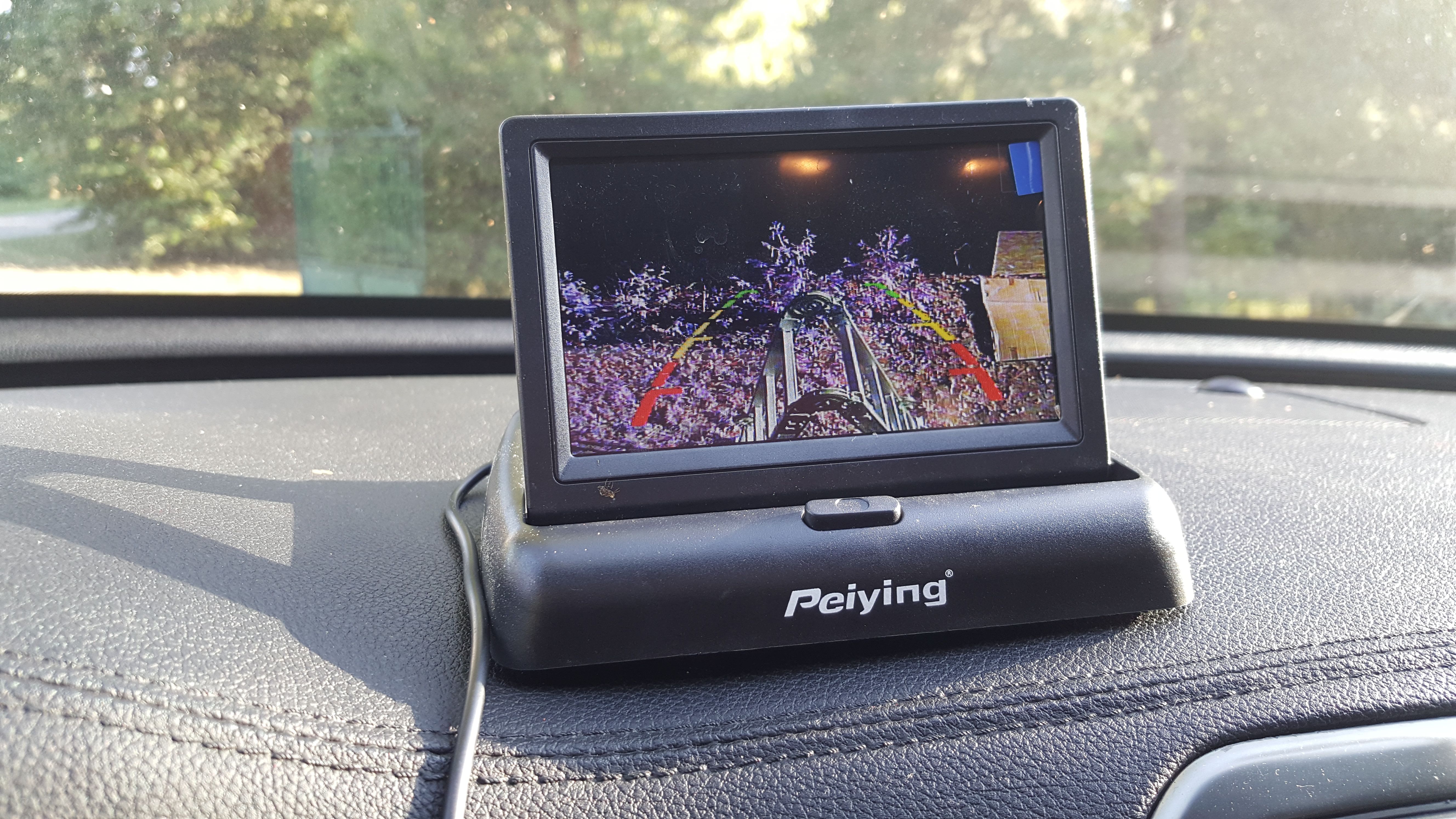

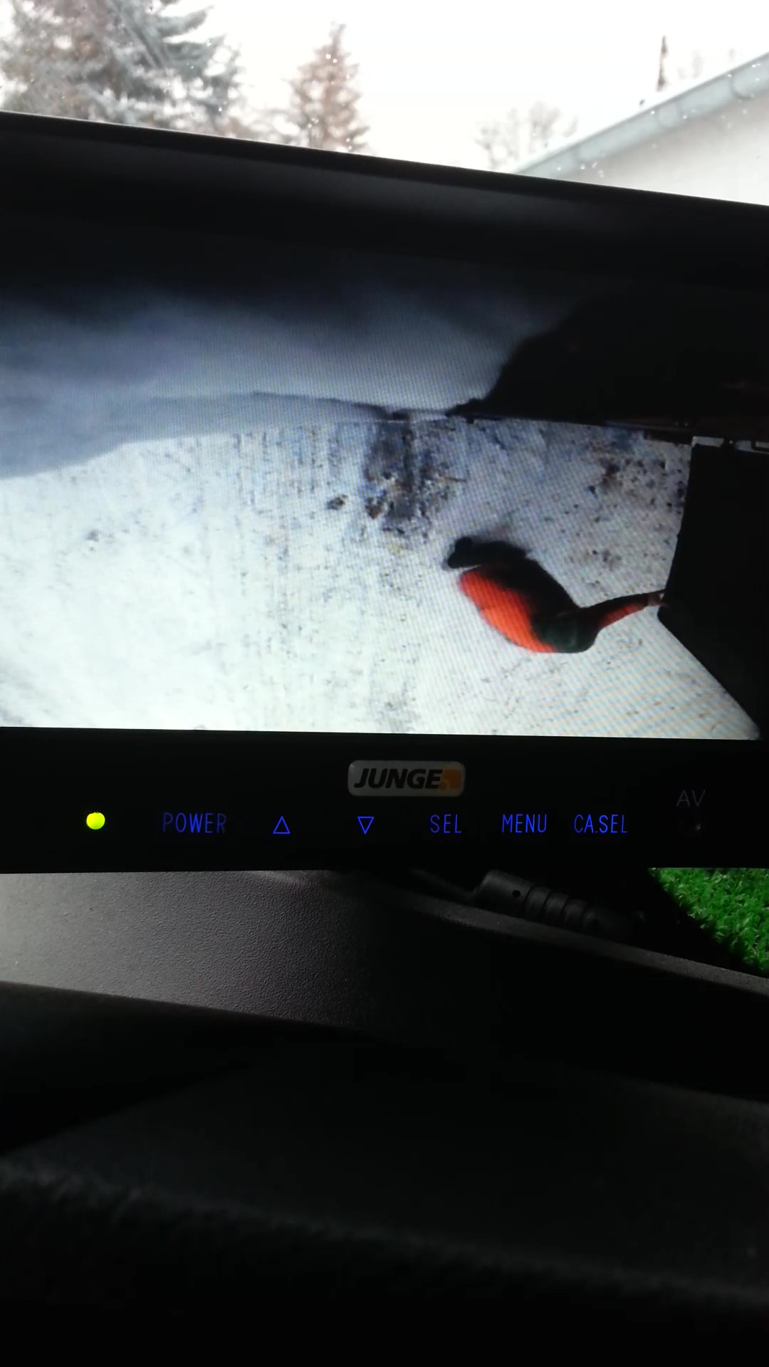

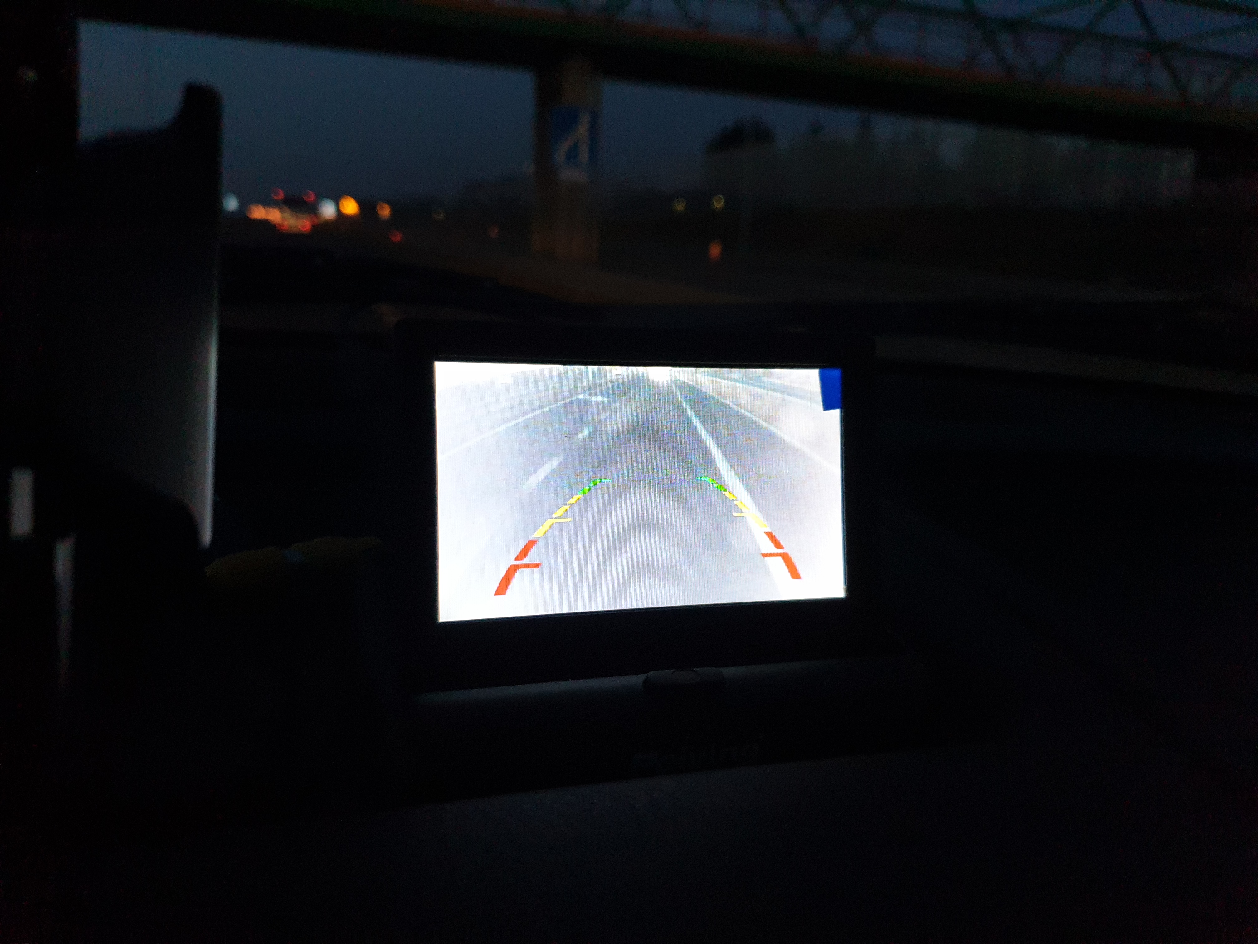

Po przeniesieniu odbiornika na tył auta jest prawie dobrze. Obraz częściej jest niż nie ma, ale wozić kogoś z padaczką to nie można.
A widok mam taki
A widok mam taki
Jeśli wokół obiektywu są diody na podczerwień to proponuję je odłączyć lub zakleić. U mnie było tak że światło podczerwone odbijało się od wewnętrznej strony szybki i wpadało do obiektywu. Efekt był taki że w nocy na ekranie miałem białą plamę- nic nie było widać. Rozebrałem kamerkę i zakleiłem całą szybkę od środka zostawiając dziurkę tylko na obiektyw. Po takim zabiegu w nocy fajnie widać pod warunkiem że mamy światło cofania.
Mam efekt z białą plamą, ale zauważyłem, że jest on tylko gdy światło podczerwone nie ma się od czego odbić. Jak tylko pojawiają się z tyłu jakieś obiekty albo odrobina światła to wszystko jest ok.
Zaklejenie odpada bo nie mam świateł cofania a poza tym kamera działa też jako lusterko wsteczne.

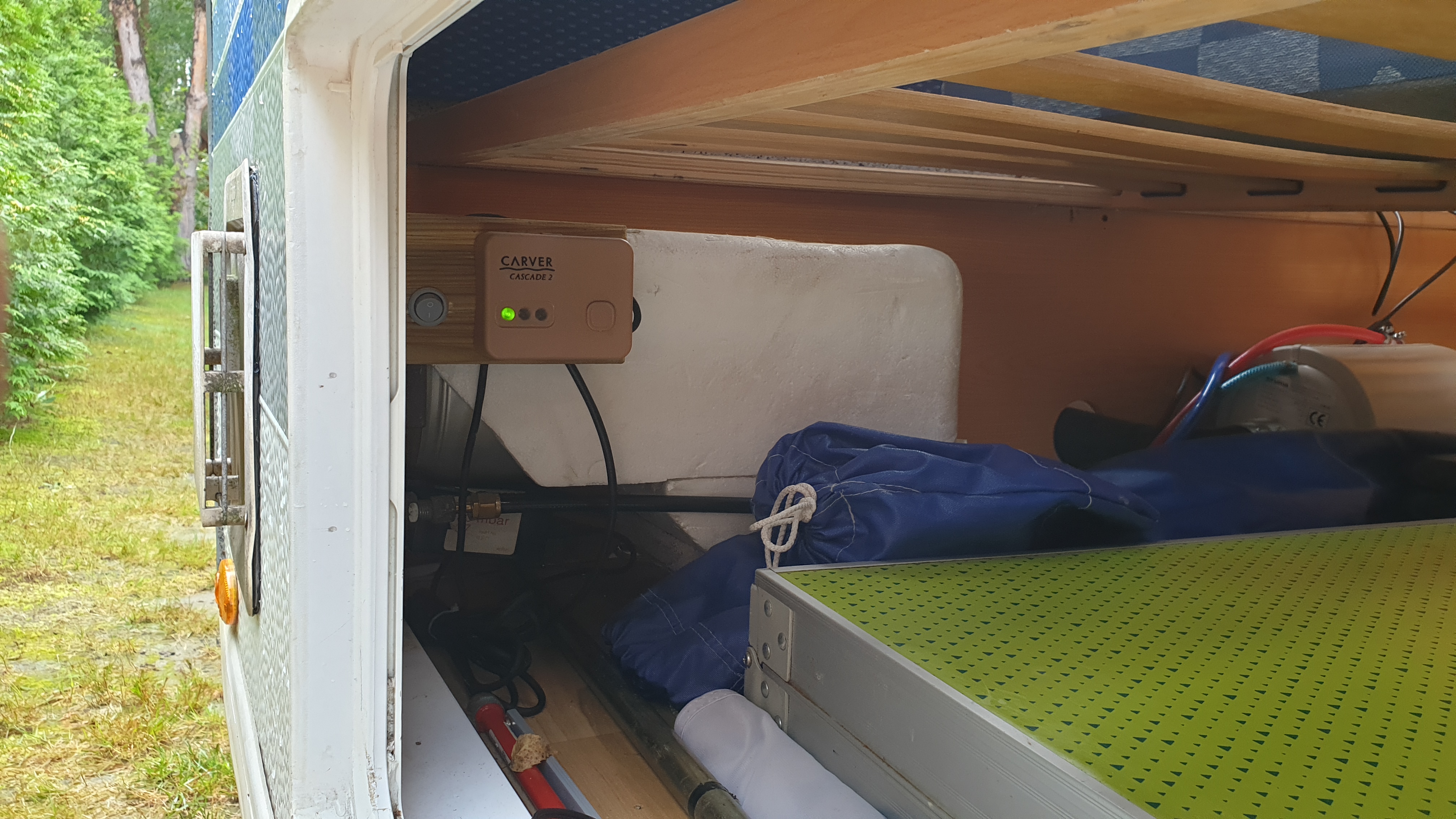

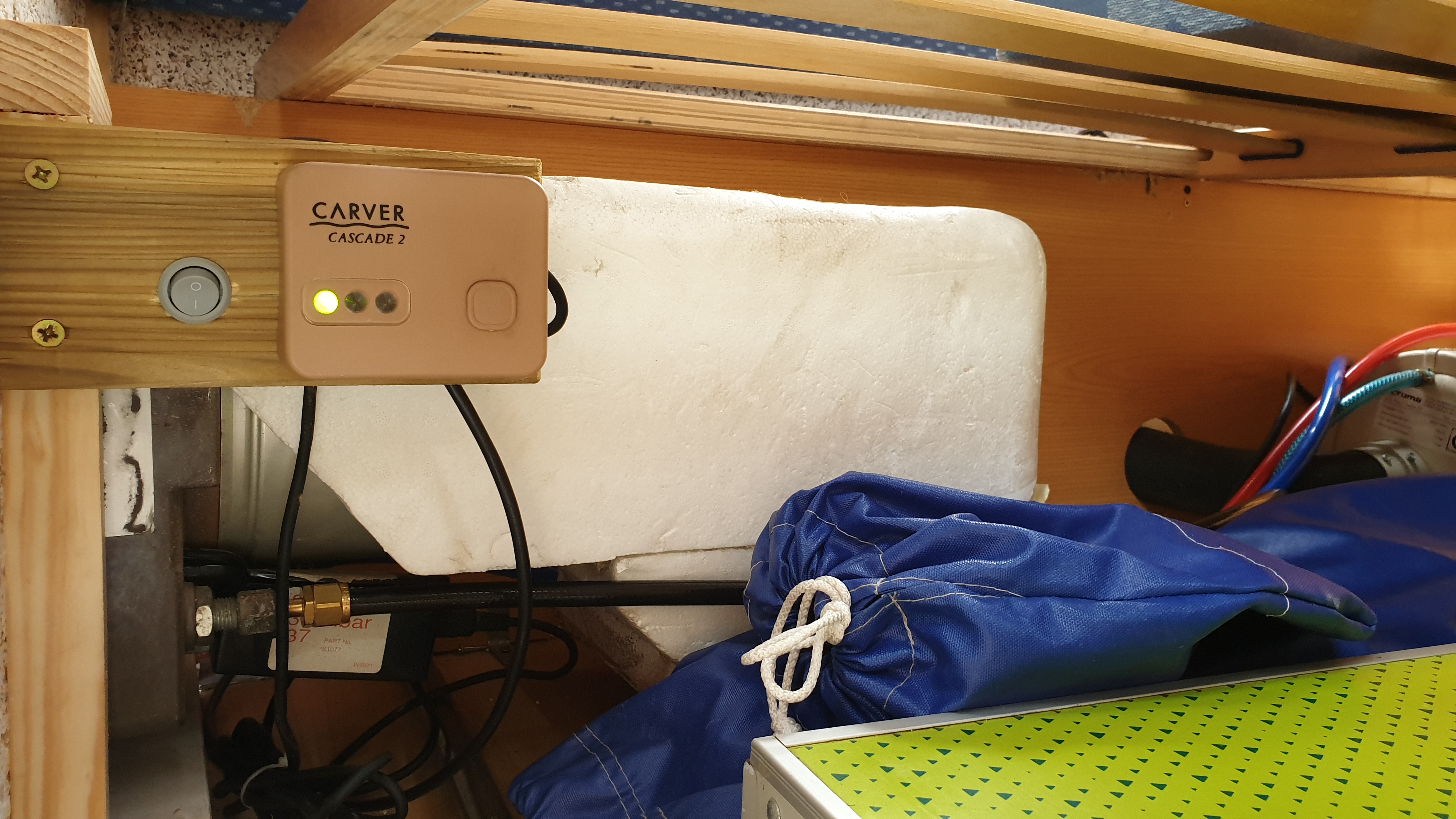

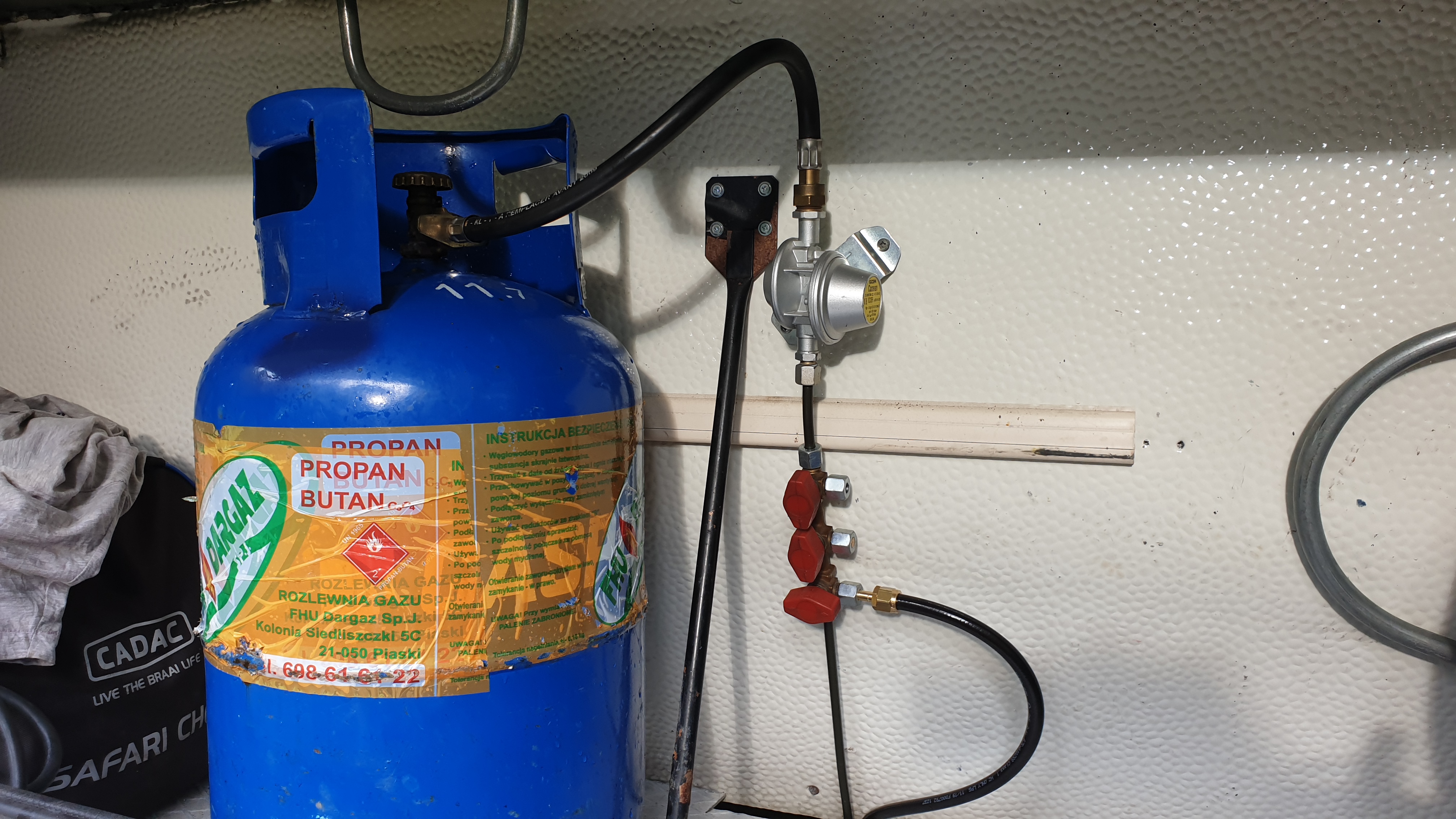

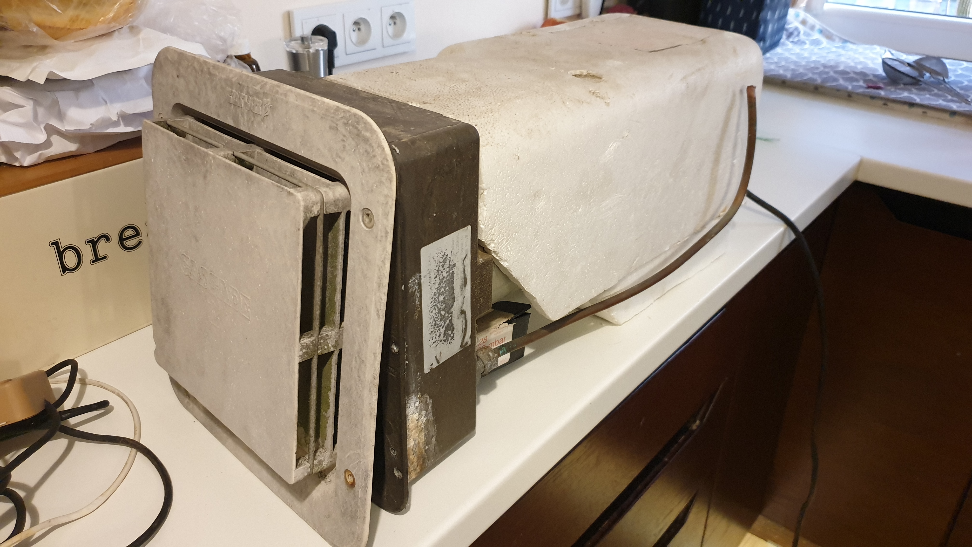

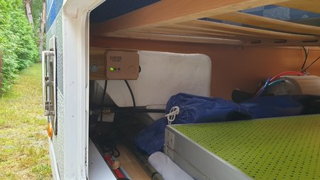

Gaz i sterowanie do bojlera podłączone. Nie bardzo miałem gdzie w przyczepie wyprowadzić sterownik bojlera, więc dałem go pod łóżkiem razem z bojlerem. Dostaję się do niego przez klapę serwisową. Doświadczenie ze 132 pokazuje, że do sterownika podczas postoju trzeba dostać się 2 razy. 1 żeby włączyć po przyjeździe i 2 żeby wyłączyć przed wyjazdem. Jakoś dam radę przez klapę
Do przedniego kufra wjechał zawór potrójny trumy. Na razie podłączony tylko bojler. Będzie jeszcze szybkozłączka do grilla. Trzecie odejście na razie będzie zaślepione.

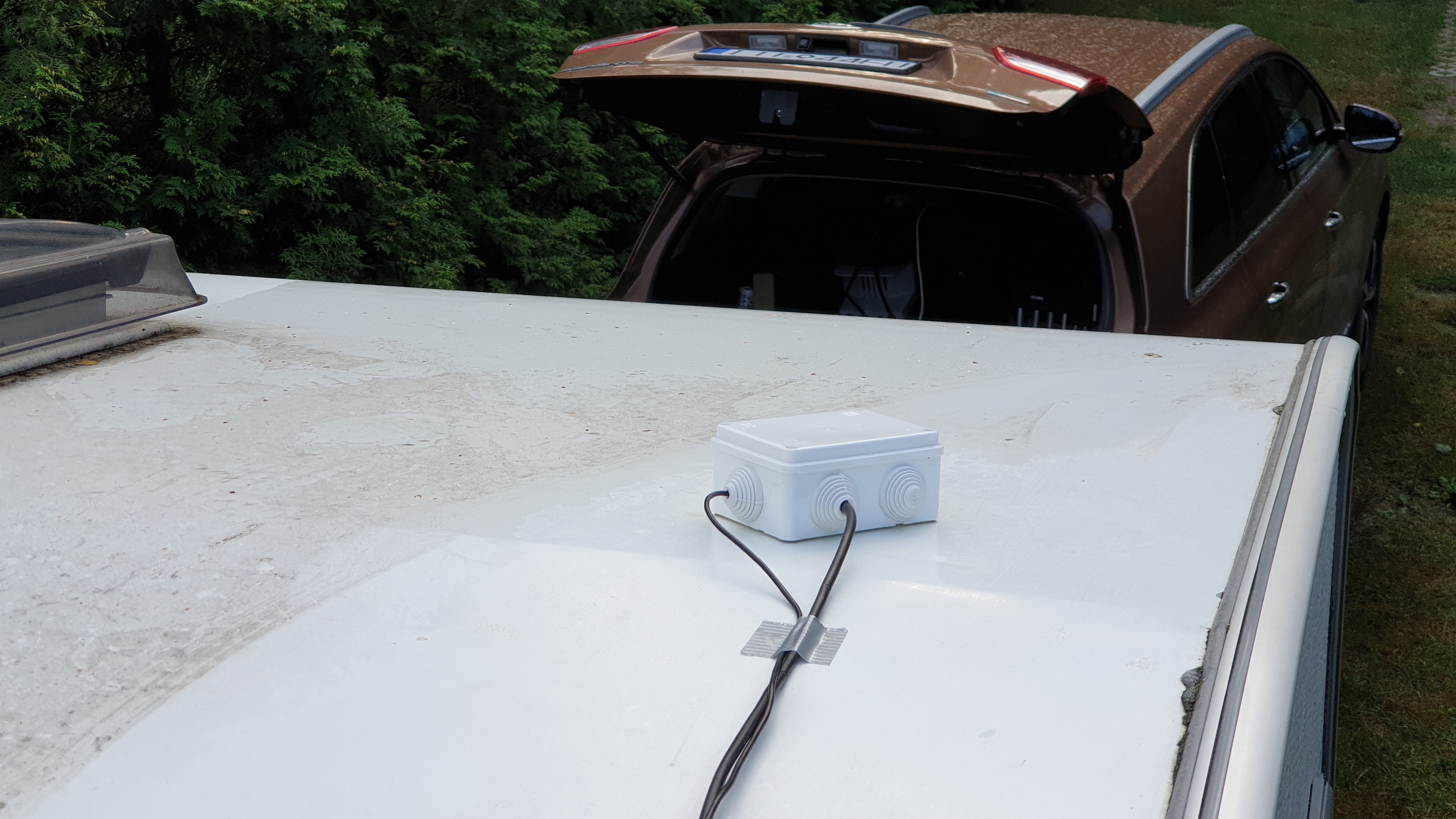

Testy kamery cofania jeszcze trwają. Aktualnie nadajnik przeniosłem z pod solara do puszki z przodu przyczepy. Ciekawe ile czasu będzie na dachu ta prowizoryczna taśma
Niestety to nie dało oczekiwanych rezultatów, więc przeniosłem też odbiornik do bagażnika auta. Jest lepiej, ale jeszcze badam czy zadowalająco.

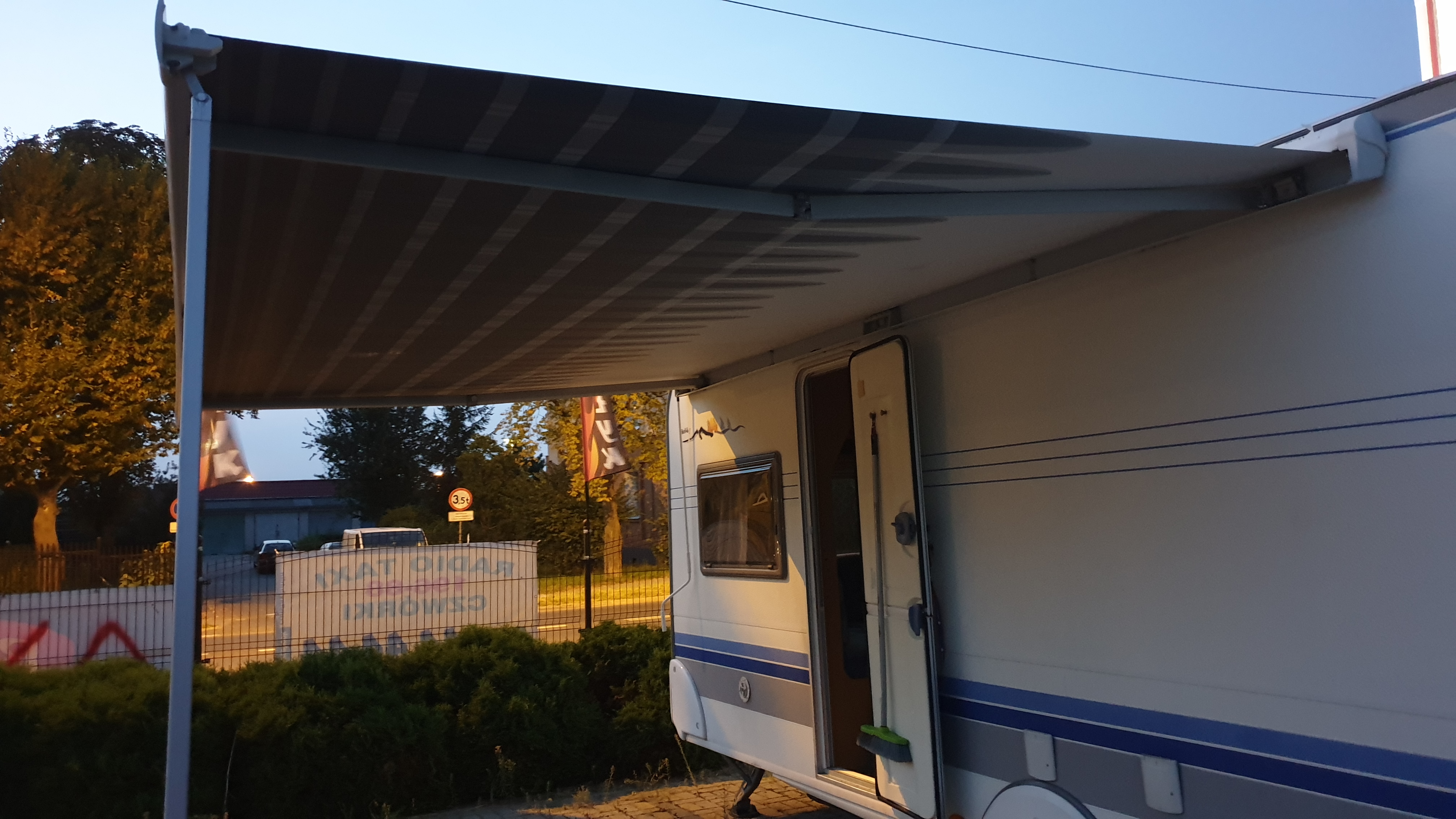

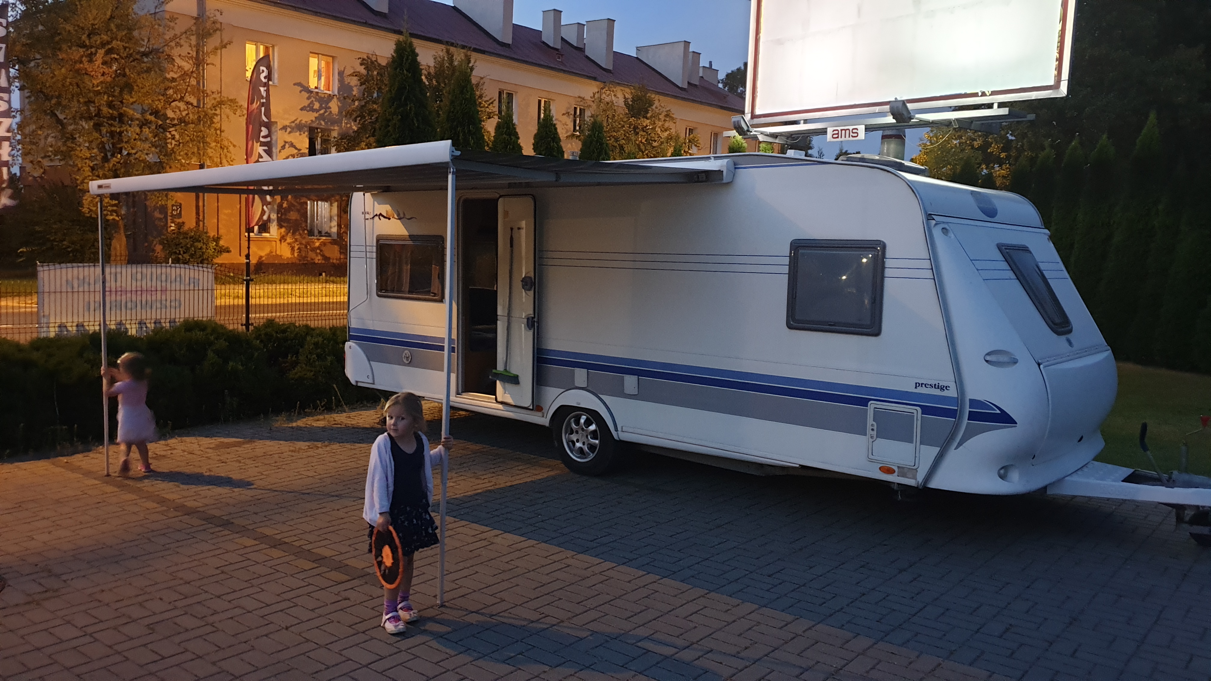

A wczoraj przyczepa dostała markizę 4x3m
