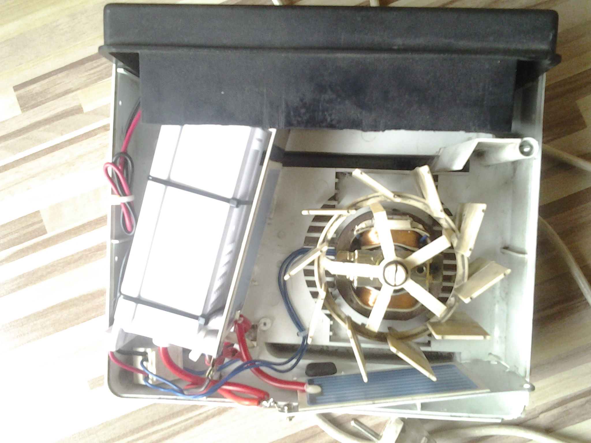

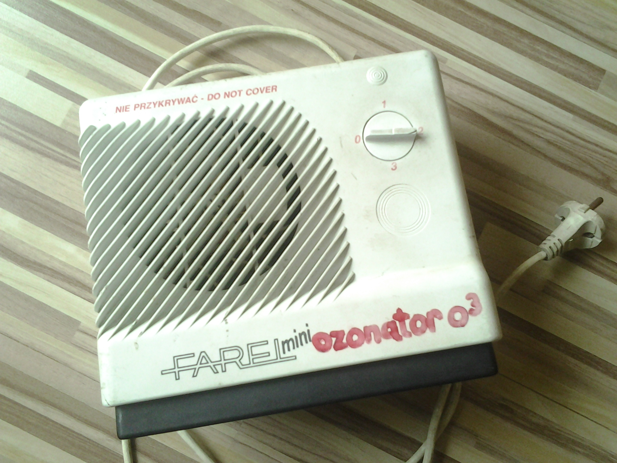

Powiem krótko, od chwili kiedy Tomek (reflexes) pochwalił się swoim własnoręcznie wykonanym ozonatorem, musiałem taki mieć. Jako dobry kolega raz mi go nawet wypożyczył na miesiąc i powiem Wam, że naprawdę robi robotę. W aucie do dziś nie "czuję" klimy. Wyozonowana przyczepa od października pachnie świeżością.
Sam generator (też dzięki Tomkowi) mam identyczny z aliexpres, inna jest u mnie tylko obudowa. Kombinowałem z rurą pcv 100mm plus wentylator kanałowy 100mm, ale dziś całkiem przypadkowo wpadła mi w ręce stara mini farelka. Generalnie wciąż w pełni działała, ale chcąc zmieścić w jej ciasnym wnętrzu generator, musiałem wymontować elementy grzejne i wyciąć kilka zbędnych plastików. Jedyne na czym mi zależało to obudowa i sprawny wentylator. Ozonator działa.
Z uwagi, że z tego urządzenia korzysta się zazwyczaj bez pełnego nadzoru (ozon jest toksyczny nie tylko dla pleśni roztoczy, ale też dla ludzi) dla spokojności dołożyłem bezpiecznik. Tak naprawdę do pełni szczęścia brakuje tylko wyłącznika czasowego, ale może kiedyś i o tym pomyślę.
Edit. Wstawiłem nowe fotki. Dla lepszego chłodzenia jedną płytkę generatora przeniosłem w inne miejsce.

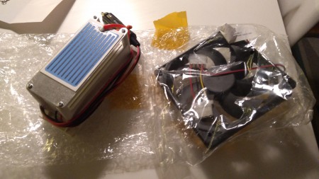

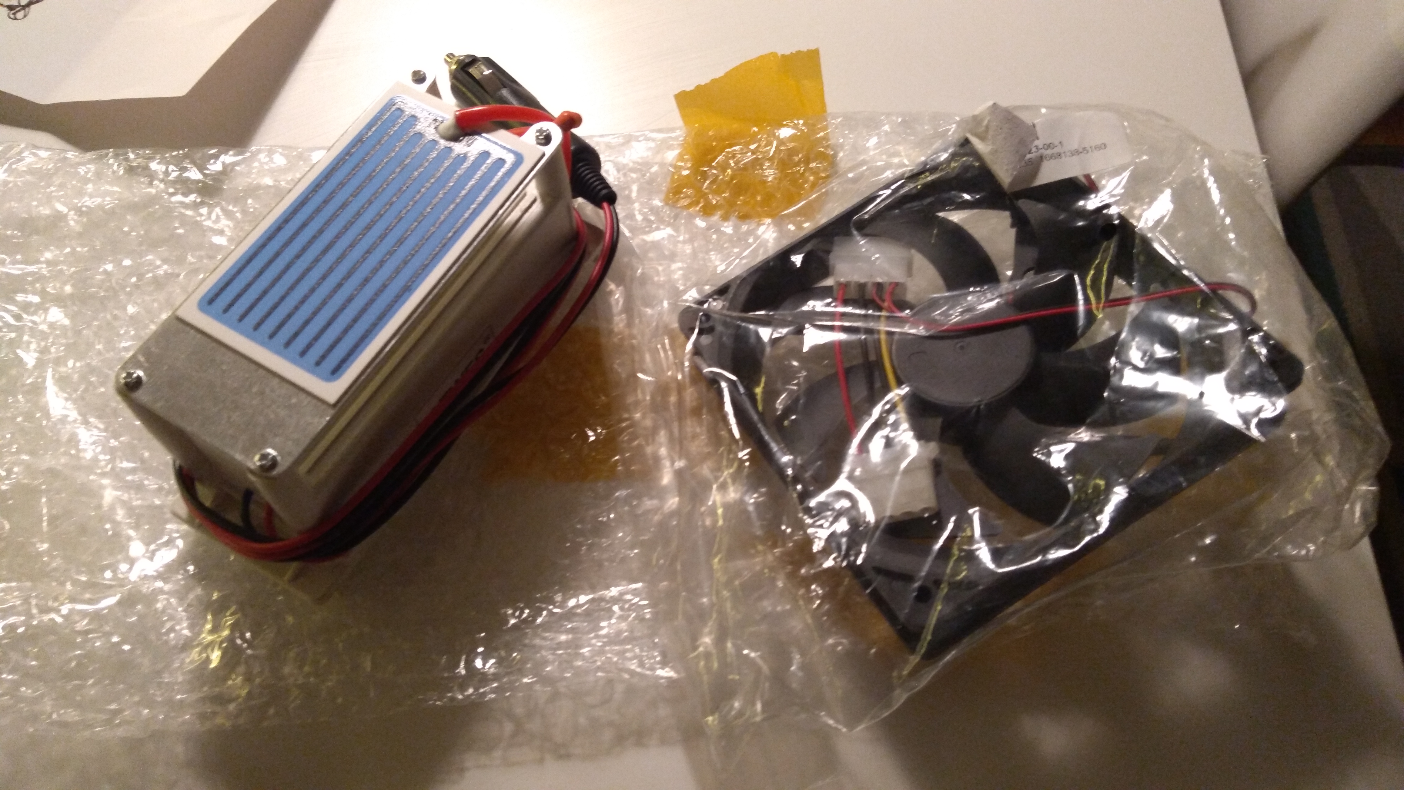

Chińska poczta ostatnio jest sporo sprawniejsza niż nasza.
Wszystkie komponenty dotarły w weekend montaż....montaż....

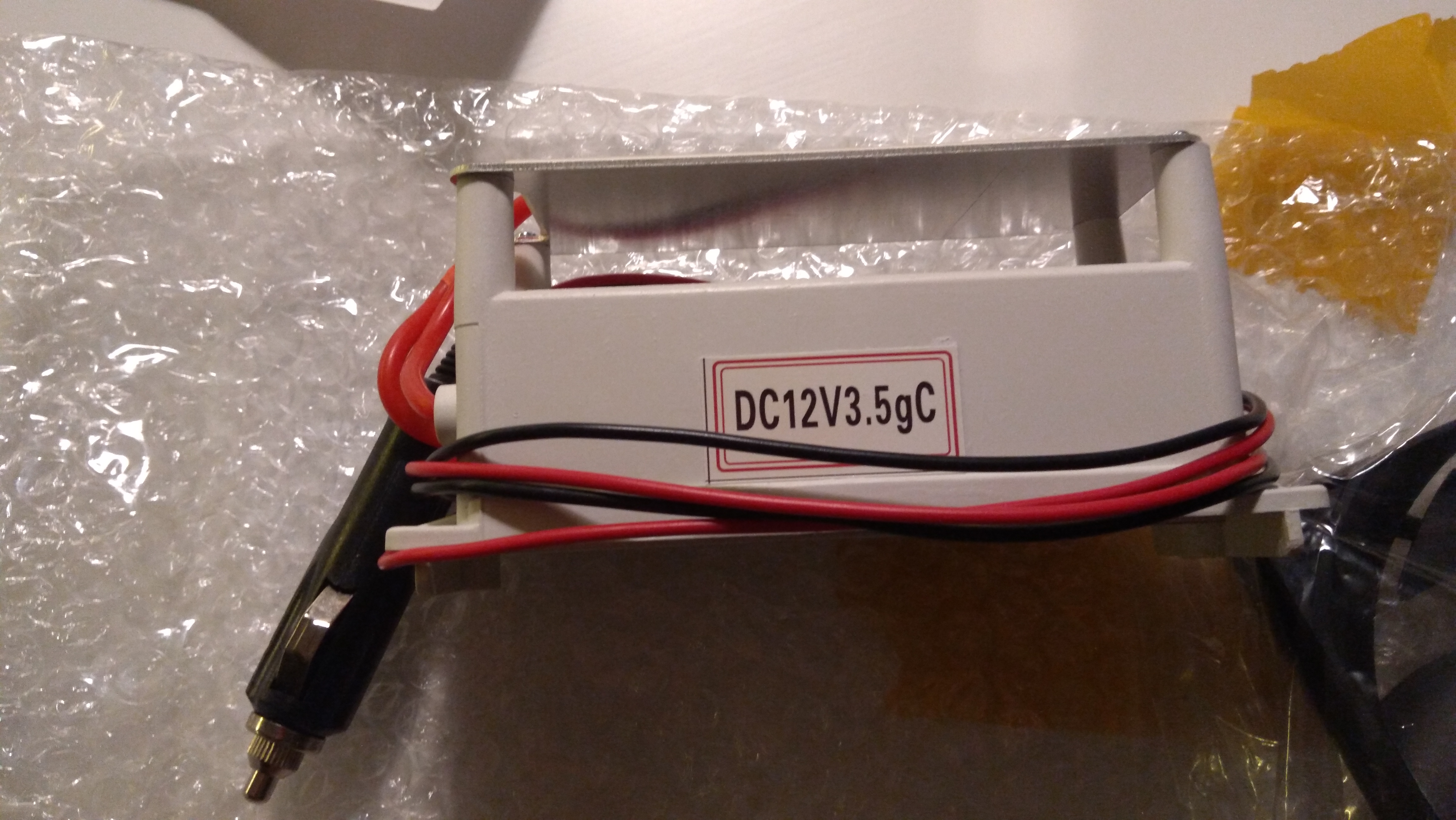

Mój zestaw zrobię na 12v, jak Corn zauważył -praktycznie.
Na obudowie jasna deklaracja 3,5 g.... Tylko na jaką jednostkę? ( Obstawiam godzinę).
Zobaczymy efekty wkrótce. W linkowanym forum wyczytałem, że można łączyć generatory. Będzie za mało wydajnie....dokupimy :-)
